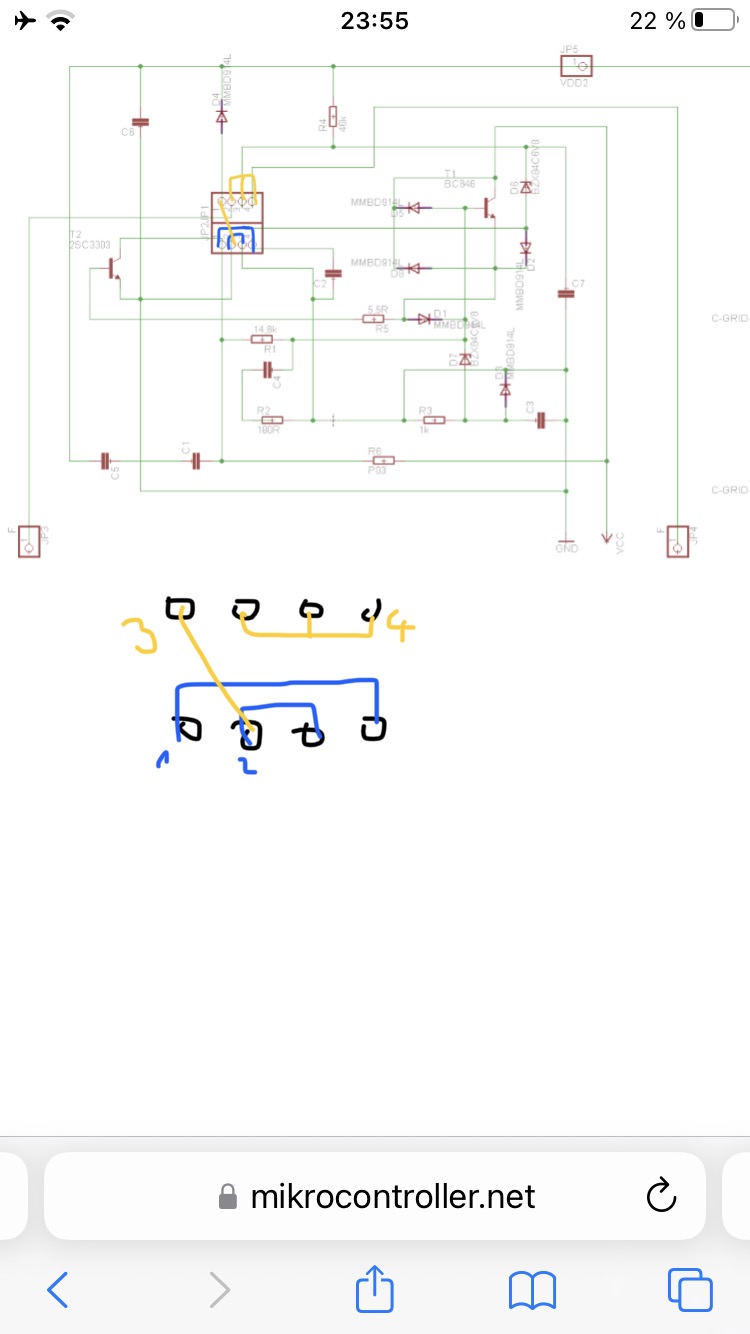

Zum Schluss noch das (leider sehr unübersichtliche) Schaltbild.

von Alexander H. (alexander_h732)
Oft war der Gegentaktwandler als Wandlertopologie genannt worden.
Evtl. ist das ja hier aber ein Sinuswandler, oder etwas ganz anderes?
https://www.joretronik.de/Web_NT_Buch/Kap11/Kapitel11.html#11.1
Hier mal mein Schaltbild inkl. Trafo.
1= 2x15W Prim.
2= 1x20W Feedback
3= 1x180W Anode/Grid
4= 2x5W Heizung
Auch trotz des unausgefeilten Schaltbilds müsste man doch erkennen
können, was das für eine Wandlerart ist, oder?
von Mani W. (e-doc)
Ein Scherz?
Nun, im Schaltbild sind acht Dioden verbaut. Bei der Darstellung möchte
man gar nicht tiefer einsteigen. Es scheint ein selbstschwingender
Leistungsoszillator mit zwei Transistoren zu sein. Die Schwingungsform
wird von der Belastung und dem Maß an Rückkopplung abhängen. Ein Sinus
kommt normalerweise nur aus einem geregelten Oszillator heraus oder wenn
ein expliziter Schwingkreis vorhanden ist.

von Michael (Gast)
Etwas ganz anderes.
Die Katze ist durch die Bauteilekiste gelaufen und hat die zufällig
zusammengeschoben.
Ohne Grundlagen gehts nicht.
Herumstochern und raten funktioniert spätestens bei Schaltnetzteilen
absolut garnicht mehr.

Ein Multimeter ist schlichtweg vollkommen ungeeignet um sowas zu messen.
Also der 'Schaltplan' ist Müll.
Wenn er denn überhaupt stimmt, ist der zum Verstehen nutzlos.
Neu machen, und das deutlich besser!
Spricht nichts gegen eine saubere Handzeichnung.
Oszi kaufen.
Strom durch den Trafo messen.
Bilder hier reinstellen.
Dann sehen wir mal weiter.

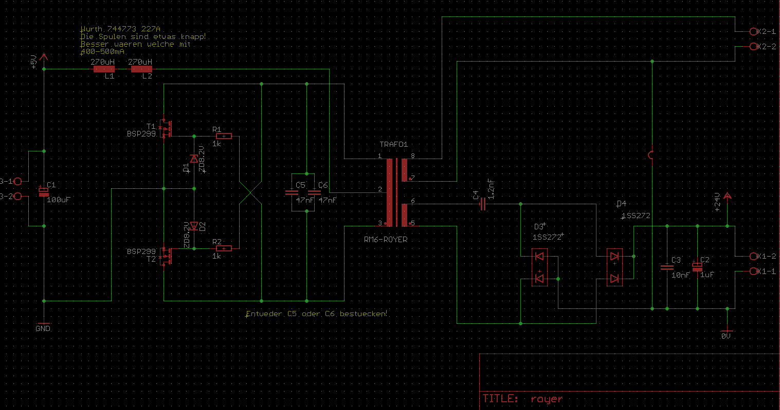

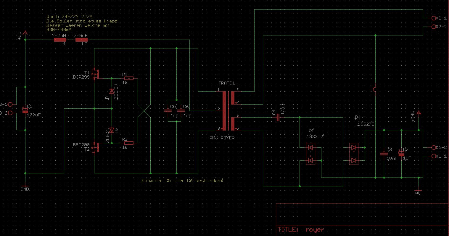

Als Anhang mal ein Beispiel von einem Versuch den ich mal so vor
15Jahren aufgemalt habe. Ich will jetzt nicht sagen das dies die beste
Schaltung der Welt ist, ich glaube es ging mir vor allem darum mal was
mit einem Ferrit-Posten von Pollin zu machen, aber jeder versteht sofort
genug von der Schaltung um mich sofort runter zu machen, also die
Schaltung auf deutsche Art zu diskutieren:-D

Der TE hat sicherlich einen Ringing Choke Converter vorgefunden.
von Vanye R. (vanye_rijan)
Uebringens falls einer meine Schaltung nachbauen sollte,
ich entwickel immer so, das ich das was ich an Bauteilen
da habe verwenden kann. Vom BSP299 hab ich mal vor 20Jahren eine
Rolle auf dem Flohmarkt abgegriffen und die 1SS272 lagen
mal in Tokyo am Strassenrand. Da koennt ihr also auch irgendwas
anderes nehmen das gerade rumliegt und von den Daten halbwegs
geeignet erscheint. Also Transistor ueber 50V (bauchgefuehl)
und Dioden irgendwas schnelles. Keine 1N4007!
Vanye.

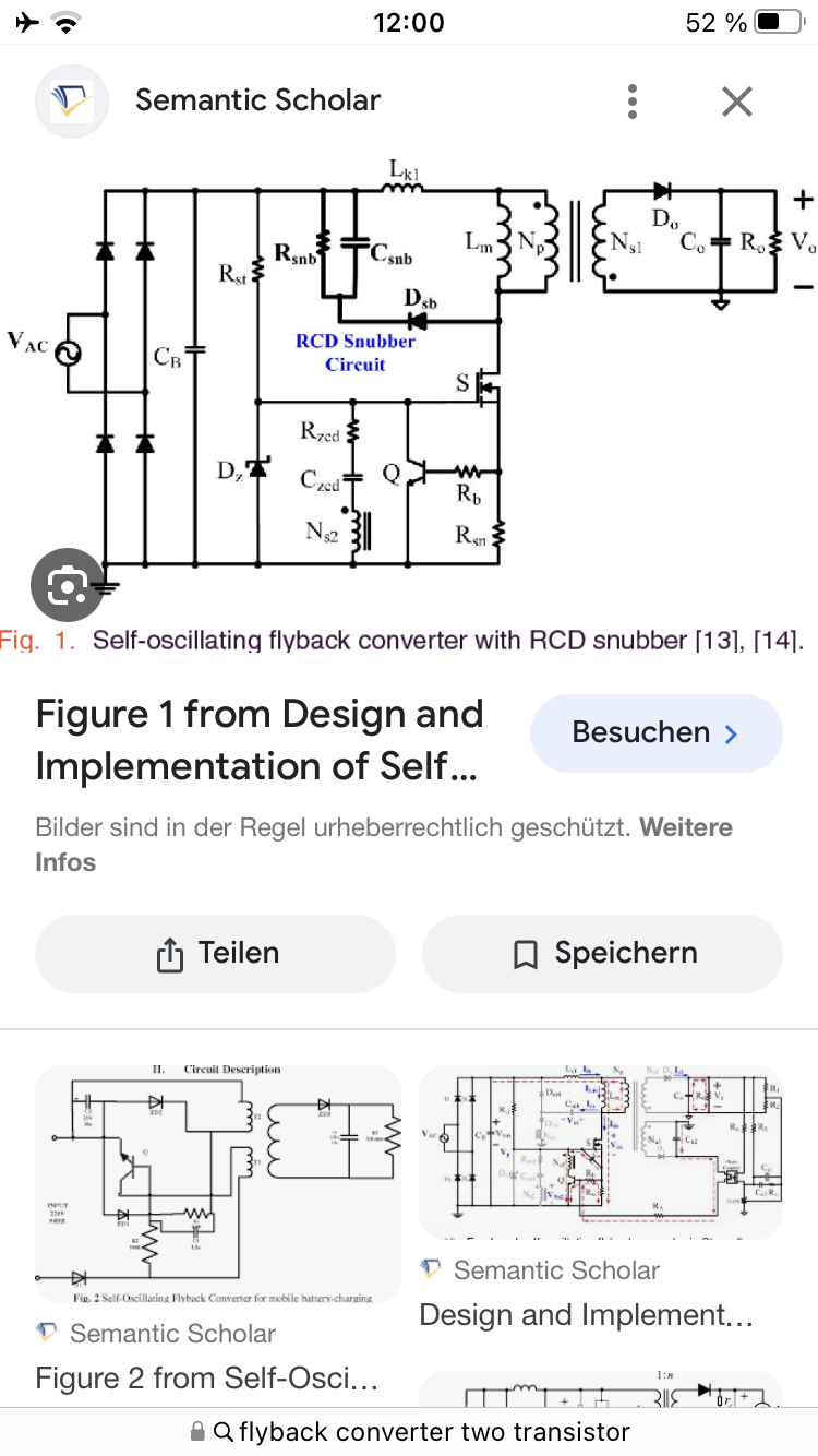

Danke:) Das klingt logisch. Vielleicht finde ich dazu noch irgendwo ein
ähnliches Schaltbild mit der genauen Bezeichnung der Wandlerart.
Was ich da gebastelt habe, ist natürlich für den Einstieg in
Schaltnetzteile völlig ungeeignet und es ist reiner Zufall, dass das
klappte.

Könnte es sich um sowas hier handeln?
In meinem Fall gibt es sogar zwei Z-Dioden.
Die Eine an der Mittelanzapfung der Heizung, auf -6,8V Potential gelegt.
Von Allegro gibts auch ein Datenblatt zum A4401 VFD power supply
controller, ebenfalls flyback.
https://www.digchip.com/datasheets/download_datasheet.php?id=1112110&part-number=A4401KL-T

Ein Flybackwandler braucht so weit ich weiß zwingend einen Luftspalt.

von Michael B. (laberkopp)
Nein.
Sag mal, LIEST du auch nur EINE Antwort auf deine Fragen ?
Egal wie falsch dein herausgezeichneter Schaltplan auch ist, die vielen
Dioden am Ausgang sprechen für einen Flusswandler, keinen Sperrwandler.

Am Ausgang ist nur eine einzige Diode: D4.
Oh, dann habe ich einen anderen Schaltplan mit seiner Frage assoziiert,
mit 2 x 4 Dioden am Ausgang.
von Günter L. (Firma: Privat) (guenter_l)
von Alexander H. schrieb:
>Mit dem Kaptonband Luftspalt funktioniert es, so wie geplant.
>Das T38-Kernmaterial müsste doch bis knapp 1MHz verwendbar sein, oder?
Ja was soll es denn nun werden? Soll es kein Gegentaktwandler werden?
Ein Flybackwandler braucht ein Luftspalt, er muß ja Energie speichern.
Beim Einschalten speichert er Energie und beim Abschalten des
Stroms gibt er Energie auf der Sekundärseite ab. Man muß beachten,
daß sekundärseitig die Diode genau dann in Durchlasrichtung ist
wenn der Strom abgeschaltet wird. So ein Wandler verhält sich
aber sekundärseitig fast wie eine Konstantstromquelle,
ohne Last wird die Spannung sehr hoch, benötigt also eine
Spannungsbegrenzung.
