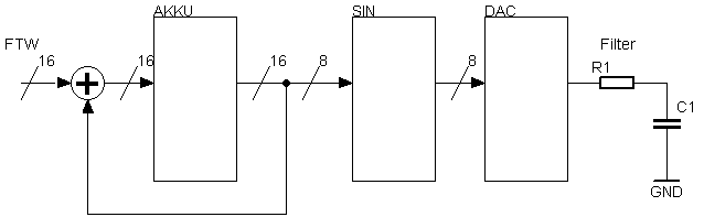

DDS ohne fraktionalen Anteil, nur Integer (Ganzzahl)
Stell dir einen 8 Bit Akku vor. Dieser "füttert" einen Dekoder
(Tabelle), welche aus der Phase einen Sinuswert macht, ebenfalls mit 8
Bit Auflösung, nur halt bipolar mit -127 bis +127. Ein DAC + Filter
macht daraus ein Analogsignal.
Das Frequenzeinstellwort (englisch frequency tuning word, FTW) legt die
Schrittweite des Phasenakkus fest. Kleinster Wert ist 1.
Wenn die DDS mit 1 MHz taktet, dauert es bei FTW=1 256 Takte für einen
vollen Umlauf des Phasenakkus. Die Ausgangsfrequenz ist 1 MHz / 256 =
3,90625 kHz. Erhöht man FTW auf 2, dauert es nur noch 128 Takt, die
Ausgangsfrequenz verdoppelt sich auf 7,8125kHz. Dabei wird nur jeser 2.
Wert der Sinustabelle ausgegeben. Das reicht aber für eine
Rekonstruktion des Sinuswertes, den Rest glättet (interpoliert) der
Ausgangsfilter.
Nun kann man FTW auf jeden beliebeigen Wert zwischen 1 und 128 setzen,
entsprechend schneller wird die Tabelle durchlaufen, trotz konstantem
Takt von 1 MHz. Die meisten Werte für FTW sind KEIN ganzzahliger Teiler
des 8 Bit (256) Akkus, d.h. nach einem vollen Umlauf geht es nicht bei 0
wieder los, sondern bei einem anderen Wert. Beim nächsten Durchlauf ist
der auch wieder anders! Das geht ne ganze Weile, irgendwann ist es dann
wieder 0 und der Makrozyklus beginnt erneut.
Und jetzt die allgemeine DDS mit fraktionalem Anteil.
Dazu wird der Akku und das FTW auf 16 Bit erweitert. Die oberen 8 Bit
des Akkus füttern immer noch die Tabelle und DAC, die unteren werden nur
im Akku benutzt. Wenn man nun den kleinsten Wert 1 für FTW einstellt,
dauert es 256 Takte, bis das Bit #8 seinen Wert ändert. Das ist das
unterste Bit an der Sinustabelle. Und es dauert 256*256 = 65536 Takte,
bis der Phasenakku einmal komplett einen Zyklus durchlaufen hat. Durch
die "ungenutzen" Bits im Phasenakku, welche NICHT ind er Sinustabelle
genutzt werden, kann man die Schrittweite verkleinern und damit die
Frequenzauflösung der DDS erhöhen.

von Mark S. (voltwide)
Ali K. schrieb:
> Mit der Schrittweite beim Phasenakkumulator
Damit ist doch bereits alles gesagt. Die Schrittweite - aka der
Phasensprung - ist proportional zur Ausgabefrequenz. Für doppelte
Ausgangsfrequenz brauchst Du also doppelte Schrittweite - und dazwischen
kannst du linear noch feiner abstufen. All dies funktioniert bei
konstanter Abtastfrequenz. Ist das denn so schwer?
Ali K. schrieb:
> Alle Quellen die ich bisher gelesen habe beschäftigen sich nicht mit
> fraktionalen Teilen.
Aus gutem Grund. Vergiss deswegen das "fraktional" im Zusammenhang mit
DDS einfach.
Bei einem DDS gibt es zwei wichtige Frequenzen, Die Taktfrequenz f_clk
und die Frequenzauflösung f₀ = f_clk / 2ⁿ, wobei n die Bitbreite des
Phasenakkumulators ist. Die mit dem DDS erzeugbaren Frequenzen f_out
sind ganzzahlige Vielfache von f₀, d.h.
  f_out = k · f₀   (k ∈ ℕ, 1 ≤ k < 2ⁿ⁻¹)
Zur Erzeugung der gewünschten Ausgangsfrequenz wird in jedem Taktzyklus
der Phasenakkumulatorregister um k erhöht (mod 2ⁿ). Die Tabelle mit der
Schwingungsform hat die Größe m ≤ n und wird über die m höchstwertigen
Bits des Phasenakkumulatorregisters adressiert, so dass mit jedem
vollständigen Durchlauf des Phasenakkumulatorregisters auch die Tabelle
genau einmal durchlaufen wird. Die jeweils adressierten Einträge der
Tabelle werden schließlich dem DAC zugeführt.
Dass je nach vorgewählter Ausgangsfrequenz Tabellenwerte übersprungen
oder mehrfach ausgegeben werden, ergibt sich aus den beschriebenen
Prinzip ganz automatisch.
Das ist alles, was man wissen muss, und das Wort "fraktional" taucht in
dieser Erklärung an keiner Stelle auf.

von Ali K. (teddy50)
Yalu X. schrieb:
> DDS einfach.
Hey danke für die Erklärung.
Das ist natürlich easy.
Wenn ich aber die Frequenz z.B. halbieren will, kann der
Phasenakkumulatorregister erst nach jedem 2. Taktzyklus erhöht werden?
Wäre das eine gängige Vorgehensweise?
Welche Frequenz möchtest du halbieren? Das DDS ist kein Frequenzteiler.
Du gibst eine absolute Frequenz vor, und das DDS versucht, diese im
Rahmen seiner hardwaretechnischen Möglichkeiten bestmöglich umzusetzen.
> kann der Phasenakkumulatorregister erst nach jedem 2. Taktzyklus
> erhöht werden? Wäre das eine gängige Vorgehensweise?
Nein, das Phasenakkumulatorregister wird in jedem Taktzyklus um den Wert
de Frequenzsteuerworts, also um mindestens 1 erhöht.
Wenn die Schwingungsformtabelle aber kleiner als der Wertebereich des
Phasenakkumulators ist (was üblicherweise der Fall ist), d.h. wenn nicht
alle Bits des Phasenakkumulatorregisters zur Adressierung der Tabelle
genutzt werden, dann führt nicht jede Erhöhung notwendigerweise zu einer
Änderung der Tabellenadresse. Deswegen kann derselbe Ausgangswert über
mehrere Zyklen unverändert stehenbleiben.
von Rainer W. (rawi)
Um die Frequenz zu halbieren, erhöhst du den Phasenakkumulator bei jedem
Schritt nur um den halben Winkel.
von J. S. (engineer) Benutzerseite
und damit das richtig funktioniert, muss man sicherstellen, dass dieses
"hlabieren" trotzdem zu einem Ganzzahlschritt führt, was nach sich
zieht, die Tabelle ausreichend lang zu machen. Auch oben raus kommt man
schnell an Probleme, wenn die Frequenz sich dahin bewegt, dass man nur
noch wenige Punkte verwendet.
Irgendwann ist das Prinzip erschöpft und man muss über Dithern und
Interpolation nachdenken.
http://www.96khz.org/oldpages/soundsynthesiswithdds.htm
