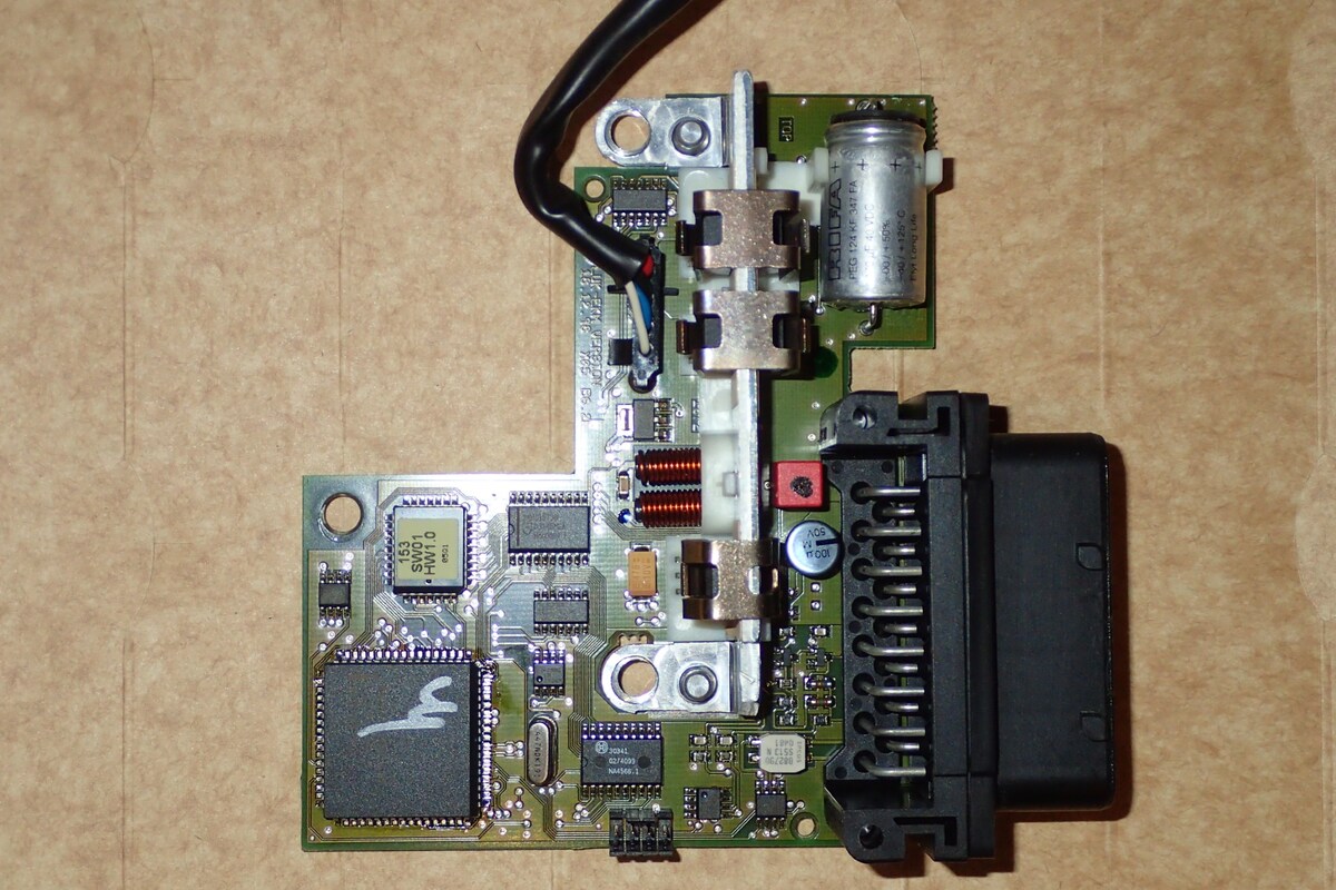

Ich habe hier vor mir eine Steuerungsplatine aus einer Aktuatoreinheit
aus einem 22 Jahre alten Automobil. Diese Aktuatoreinheit führt mit
Hilfe eines kleinen Elektromotors und Schneckenradgetriebes definierte
(und über einen induktiven Wegsensor nachgemessene) Bewegungen in
Vorwärts- und Rückwartsrichtung aus. Die Daten zur Berechnung des zu
verfahrenden Wegs erhält die Steuerung sowohl über analoge Signale als
auch über den CAN-Bus.
Seit einiger Zeit scheinen manche Bewegungen nicht mehr den gewünschten
Endpunkt zu erreichen (immer nur in einer der beiden Verfahrrichtungen
(nennen wir sie "zurück"), "vor" funktionierte problemlos) oder dies
dauert einfach zu lange. Allerdings kam es auch zu ungewollten
Verfahrbewegungen des Motors; wie dies miteinander zu vereinbaren ist,
ist mir absolut nicht klar, soll aber momentan keine Rolle spielen.
Ich schließe die ausgebaute und nackte Platine über K-Line an die
Diagnostik an, die ausgelesenen Werte sind stimmig und vor allem: Der
induktive Wegsensor funktioniert perfekt. Stecke ich aber den Stecker
zum Stellmotor (vor dem Anlegen der Versorgungsspannung) auf, so
"juckelt" dieser ununterbrochen vor und zurück, ohne aber eine
eigentliche Bewegung auszuführen: Man spürt und hört eben daß der Motor
angesteuert wird, aber wohl nicht koordiniert. Und: Mit angestecktem
Motor bricht die Kommunikation zusammen, so als würde die
Versorgungsspannung fehlen oder in die Knie gehen. Die ist aber am
dicken Stützelko am Eingang der Platine noch korrekt messbar. Lege ich
direkt 12V an den (abgesteckten) Motor, so bewegt sich dieser sanft und
problemlos.
Langen Geschreibsels kurzer Knackpunkt: das Motörchen wird, wie ich
eruiert habe, über eine H-Brücke angesteuert: 4 x BUK556 Power-MosFET.
Diese habe ich als erstes (im eingebauten Zustand, aber ohne
angesteckten Motor und natürlich spannungsfrei) nach der hier
Beitrag "Mosfet prüfen mit Diodentest"
gennanten Prozedur durchgemessen und dabei Folgendes festgestellt:
1. alle parasitären Bodydioden scheinen in Ordnung: 0,485V - 0,505V
2. Drain > Source in Sperrichtung: Alle Widerstandswerte unendlich groß
3. Nach Aufladen des Gates mit "Pluspol" und nachheriger
Widerstandsmessung  messe ich T1 und T3 ("oberer Teil" der H-Brücke)
beide mit 11,6MOhm; T2 und T4 ("Unterer Teil") jedoch beide mit 5,8kOhm.
Somit meine Frage: Deutet dies schon recht zweifelsfrei darauf hin, daß
mindestens zwei FET´s hinüber sind, oder lässt sich das ohne ein
Auslöten nicht wirklich sagen?

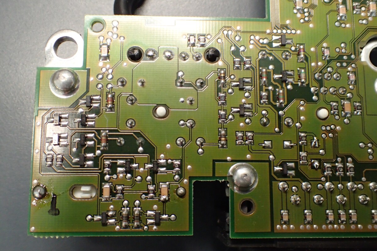

Ich habe versucht, die Schaltung aufzudröseln, scheitere dabei jedoch an
der Lesbarkeit der SMD-Aufdrucke, an meinen Augen, und nicht zuletzt
auch an meiner Geduld. Was ich sagen kann: An der Ansteuerung der FET´s
sitzen jeweils BC807 und BC817, vor diesen widerum BZX84 "Voltage
regulator diodes". Irgendwas muss da aber auch rückwärts verflochten
sein, denn es gibt Verbindungen von den sources der FET´s zu den Basen
der BC807/817; wofür zum Henker auch immer :-) Was ich auch noch in der
unmittelbaren Nähe gefunden habe ist ein B57558, wohl ein Quad-NAND.
Allerdings bisher noch keinen echten Brückentreiber.
Für zweckdienliche Hinweise dankt schon im Voraus:
   Erich S.

Erich S. schrieb:
> denn es gibt Verbindungen von den sources der FET´s zu den Basen der
Das könnte zur Strombegrenzung sein wie z.B. dort im
Beitrag "Re: Last Schalten mit möglichen Kurzschluss"
Du wirst nicht umhin kommen, den Schaltplan partiell abzuzeichnen, wenn
du die Funktion der Endstufe verstehen willst.
"Schaltplan" gibt es nicht; wenn, dann werde ich re-engineeren müssen,
aber das wird, wegen meiner schlechten Augen, Multilayer und teilweise
weggeätzter SMD-Aufdrucke recht schwierig.

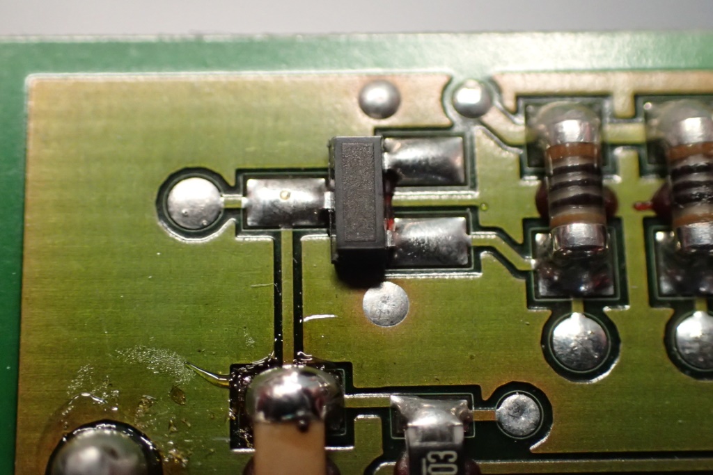

Auf den Bildern ist die Platine zu sehen; bei der BS ist der "obere"
Teil, etwa ab den beiden Spulen, für die Motoransteuerung zuständig (man
erkennt die 4 FET´s der Brücke), der "untere Teil" ist für die
Auswertung der Sensorik und die Kommunikation zuständig. Von der LS
gibts ein Komplettfoto erst dann, wenn ich den FET wieder einigermassen
vorzeigbar eingelötet habe. Auf dem Bild der LS sitzen links und halb
rechts die BC807 und BC817, und "links unten" das auf dem letzten Bild
zu sehende Teil, dessen Beschriftung ich nicht erkennen kann.

Allerdings. Gerade bei Lötstellen, die vie Wärme wegziehen, fehlt öfter
mal der letzte Fluss, wenn sie aus dem Reflow kommen. Für mich sind auch
die Steckverbinder Lötstellen etwas verdächtig.

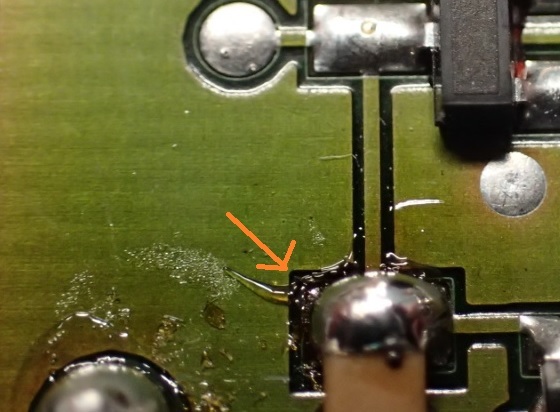

Glaub´s oder nicht: Diese Stelle ist mir schon bei der ersten visuellen
Inspektion der Platine vor ein paar Wochen aufgefallen; die sieht doch
eindeutig nach nachgelötet aus, oder? So hab ich inzwischen auf der
Platine noch 3 weitere Stellen gefunden, an die jemand Hand (Löt)
angelegt hat; sehr wahrscheinlich war das aber noch beim Hersteller,
denn die ganze Aktuatoreinheit sah so aus, als hätte sie nach der
Herstellung nie wieder jemand geöffnet. Ist es möglich, daß
Flussmittelreste nach 20 Jahren des Funktionierens auf einmal Probleme
verursachen?
Ich selbst habe 2 Elkos aus- und wieder eingelötet, diese Stellen werden
dem Betrachter also auch auffallen.

Die Ansteuerung des Aktuators erfolgt ausschliesslich über die eigene
Platine (und damit wohl über die integrierte firmware) des Aktuators.
Auf der Platine sitzt ein Intel AN87C196, ein 16-Bit MC. Besagter
Aktuator kommuniziert aber mit mehreren anderen Steuergeräten, welche
dem Teil u.A. Information über Fahrzustand, -geschwindikeit, Motorlast,
Aussentemperatur zukommen lassen. "Sensoren" gibt es nur 3, und zwar für
die Erkennung des eingelegten Gangs sowie die Schaltabsicht des Fahrers:
Zwei Hall-Drehsensoren und ein Drehpoti. Alle 3 habe ich mechanisch und
anhand der von ihnen übertragenen Werte überprüft: Funktionieren
korrekt.

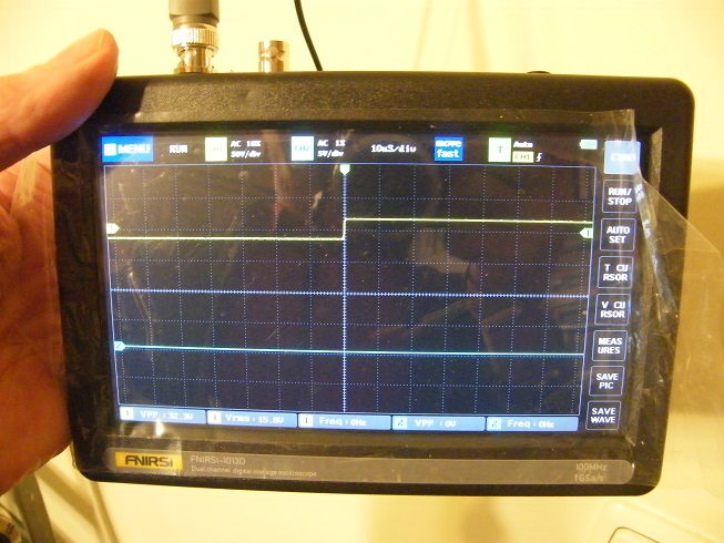

@oszi45: Mit dem im trüben fischen hast du vollkommen recht; mein
Metrahit kann das Oszi nicht ersetzen. Und wenn ich das erste Mal die
Ansteuerung der H-Brücke auf dem Schirm sehe, werde ich wohl tatsächlich
nicht verstehen, ob das, was ich sehe, korrekt ist oder nicht. Aber für
screenshots gäbe es ja dieses Forum :-)

Der Elko war mein erster Gedanke als ich die Platine freigelegt hatte,
denn eine solche Abdichtung mit Gummilippe kannte ich nicht. Ich dachte:
Der ist "kontrolliert geplatzt". Ist er aber nicht; Bilder des
Herstellers zeigen Kondensatoren mit solch einer Abdichtung, und meine
Messung am (einseitig ausgelöteten!) Elko ergab 530myF. Soll sind 470myF
-0/+50% Ist also gut in der Toleranz.
