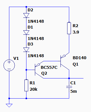

Damit der EPM auch sicher umpolt, müssen für mindestens 100ms 1A durch
eine Spule (Widerstand grob 4-5 Ohm, Induktivität bei 40uH) fließen.
Allerdings darf das Experiment nicht 1A auf der Power Line ziehen,
weshalb nun mittels eines BJT eine Konstantstromquelle gebaut werden
soll, die einen Kondensator (recht groß, 5mF bei 24V) auflädt. Dies
sollte innerhalb von 0,7...o,8 Sekunden passieren.
Dazu habe ich zwei Fragen.

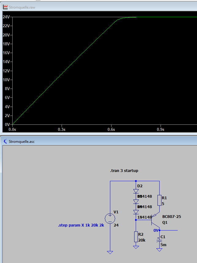

1) Ein Schaltplan der aktuellen Ladeschaltung liegt bei. R2 habe ich so
groß gewählt, dass im Standby wenig Energie verblaßen wird. Dies
erfordert allerdings einen sehr kleinen R1 (vermutlich sensibel
gegenüber Abweichungen am PCB?) und drei bias-Dioden. Eventuell lässt
sich das Design noch verbessern? Ich gebe zu, die Schaltung habe ich
auch noch nicht komplett verstanden, obwohl ich schon einige Beiträge
gelesen habe...
2) Das Ladungsreservoir soll anschließend mittels eines uC und einer
Schaltung durch die Spule getrieben werden. Der Strom soll dabei -
abhängig von den Steuersignalen am uC - in beide Richtungen fließen
können (an- und ausschalten des EPMs). Erste Gedanken gingen in Richtung
einer H-Brücke, die meisten auf mouser sind allerdings komplette
Motortreiber ICs, und damit overkill, bzw unnötig komplex. Gibt es da
noch andere Alternativen? Selbst das Ganze aus Einzel-Mosfets aufzubauen
kommt mir jedoch auch nicht so schlau vor...
Vielen Dank schon mal vorab für Deine Ideen!
Beste Grüße,
Manuel

von Klaus R. (klara)
Manuel schrieb:
> Dies
> gelesen habe...
Wenn Du diese Schaltung nicht verstehst dann mußt Du noch viel lernen.
Aber Du nutzt ja wenigstens LTspice.
Der Transistor leitet ca. bei 0,7 V Basis - Emitter Spannung. Eine
1N4147 hat ca. 0,7 V Durchflußspannung. Ausgehend von +24 V fallen bis
zur Basis 3 x 0,7 V ab. Von der Basis zum Emitter zurückgerechnet liegt
am Widerstand R1 eine Spannung von Ur1 = 2,1 - 0,7 = 1,4 V an.
Der Strom durch R1 beträgt Ir1 = 1,4 V / 5 Ohm = 0,28 A .
Der Widerstandswert nach E-Reihe ist eher 4,7 Ohm oder 5,1 Ohm.

Die kannst ja mit LTspice mal messen welche Leistung der kleine SOT23 da
verkraften muß. Im Datenblatt findest Du auf Seite 9 die Thermal
characteristics.

von Klaus H. (hildek)
Naja, die Peakleistung ist rund 4.5W und die mittlere Leistung über die
0.8s immer noch ≈1.3W. Das wird ein BC807 nicht aushalten.
Manuel schrieb:
> Dies
Ich denke nicht, dass die Platine hier irgendwelchen negativen Einfluss
hat. 5Ω sind sehr weit weg von den Leiterbahnwiderständen, hätte eh nur
Einfluss auf die Höhe des Stroms und der ist stärker durch die Erwärmung
des BE-pn-Übergangs beeinflusst. Außerdem ist das doch für deine
Anwendung egal - den Bereich von 0.7s - 0.8s wirst du immer treffen.
Und bei der Stromsparwahl des R2 wäre sowieso der BC817-40 bzw. eben
einer mit hoher Stromverstärkung empfehlenswert.
Üblich sind übrigens bei solchen Schaltungen nur zwei Dioden. Je mehr,
desto temperaturabhängiger wird der Strom. Auch das wird gehen, dann
muss R1 eben auf 2Ω reduziert werden, wenn es der BC807 denn aushalten
würde ...
Positiv: drei Dioden reduzieren auch die Verlustleistung am Transistor
etwas.
von Manuel (justlikemanuel)
danke für die Erklärungen!
Mein Ansatz war über den Strom in die Basis zu gehen, und dann daraus
den Strom am Ausgang zu bestimmen. Ich wusste aber nicht, wie ich den
Basis-Kollektorübergang modellieren sollte, aber das ist ja auch nur
eine Diode im Wesentlichen. Dein Ansatz gefällt mir aber besser.
Ja, da muss ich wohl noch einiges an Input bringen. Bipolartransistoren
haben wir uns nur in der Halbleitertechnik angeschaut, aber nie, wie man
sie beschatet...aber hey, dafür kann ich wunderbar mit dem Residuensatz
umgehen ^^
Danke!
Mit dem Basis-Kollektorübergang hat das nichts zu tun. Es ist eine
Kollektorschaltung.
Du hast zwischen Basis und '+' zwei- bzw. dreimal die
Diodenflussspannung.
Bei deinem kleinem Strom durch die Dioden so zwischen 550mV und 600mV
pro Diode. Der Widerstand am Emitter sieht diesen Spannungsabfall minus
den an der BE-Diode. Daraus ergibt sich auch die Berechnung des Stroms
dieser Konstantstromquelle. Die ist schaltungstechnisch einfach, aber
für den Zweck gut geeignet - bis auf die Verlustleistung beim BC807 😀.
Du musst nur dafür sorgen, dass die Stromverstärkung groß genug ist,
dass die Basis auch noch genug abbekommt für den gewünschten
Kollektorstrom. Deshalb mein Rat zu dem -40 bzw. einem mit hohem
Stromverstärkungsfaktor, dann brauchst du wenig Basisstrom für einen
gegebenen Kollektorstrom.
Das ist ja Linearbetrieb, d.h. für den Transistor kann man mit den
Datenblattwerten für hFE rechnen - anders als im Schaltbetrieb. Und der
Basisstrom stellt sich selbst passend ein: IC/hFE. Der BC807-40 ist hier
mit 250...600 spezifiziert, es kann also deutlich unterschiedlich sein
je nach Exemplar; der BC807-16 nur mit 100...250.
In deinem Fall müsste man einen Darlingtontransistor oder eine
Darlingtonschaltung  nehmen mit einem Transistor (z.B. aus BC557 und
BD140), der die Leistung aushält. Dann sind auch die drei Dioden
notwendig, allerdings wirst du nicht mehr ganz auf 24V kommen; es wird
etwas mehr als ein halbes Volt fehlen.

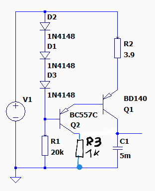

von Enrico E. (pussy_brauser)
Klaus H. schrieb:
> es wird etwas mehr als ein halbes Volt fehlen.
Es sei denn, man baut noch einen 1k Widerstand (R3) dazu, dann hat man
wieder die vollen 24V.
Aber dann hat man 20mA Stromverbrauch, auch wenn der Kondensator
aufgeladen ist. Er wollte sparsam unterwegs sein.
Ich würde dann eher die 24V um die Differenz anheben, falls das
überhaupt relevant ist.
Der TO sollte mit LTspice rüfen ob das mit 5mF überhaupt erreichbar ist.
mfg klaus
