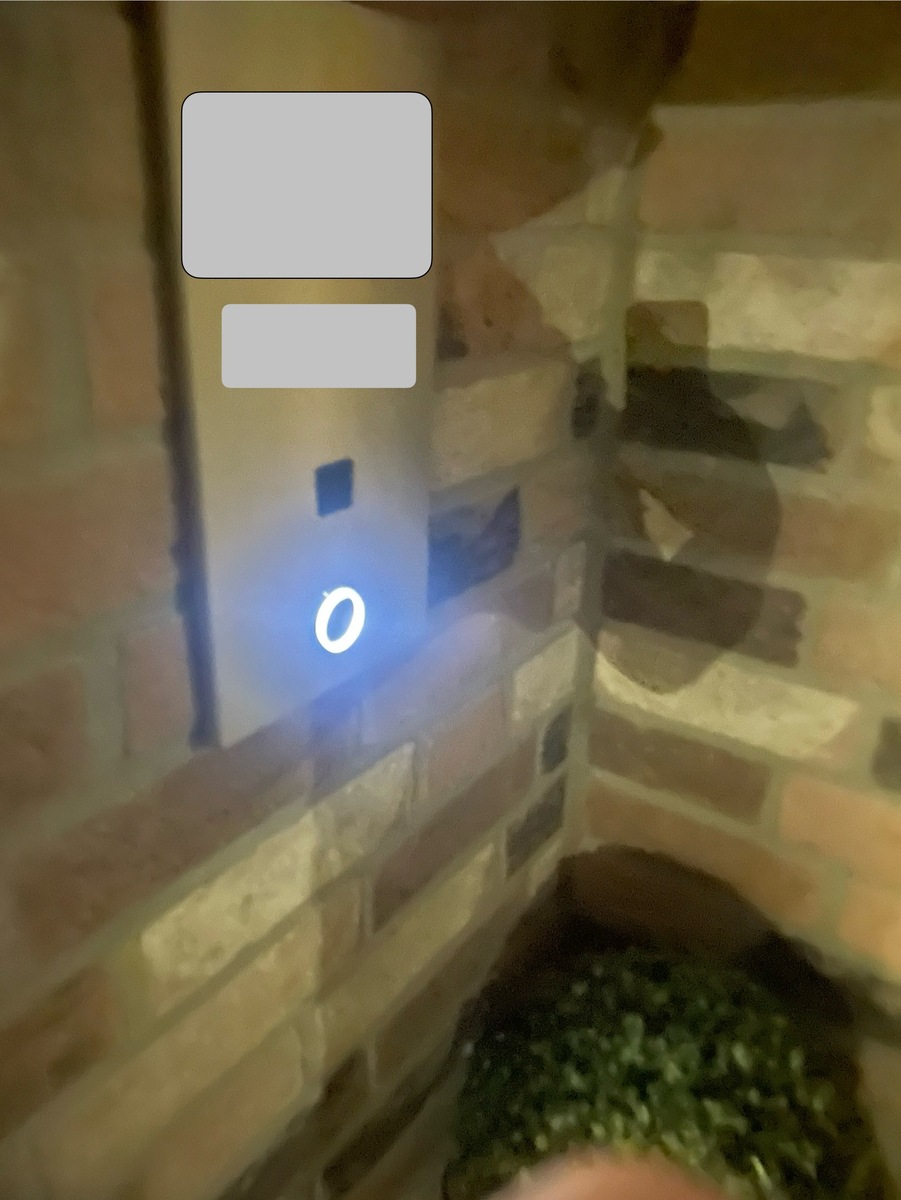

von David G. (Firma: 10.08.1985) (follow2000)
Hi Fabian,
ich kann dir eine andere alternative nennen.
Bei mir betreibe ich schon seit Jahren eine Venenerkennung aus dem Hause
Fujitsu das System heißt PalmSecure.
Ich habe den Ausschnitt für den Sensor in die Klingelplatte machen
lassen.
Das System funktioniert recht simpel. Es ist ein kleiner Fujitsu Rechner
darauf läuft ein stinknormales Windows. Die Benutzer müssen vorher
antrainiert werden. Wenn jemand die Hand vor den Sensor hält meldet er
sich ,wenn er gültig ist, am Rechner an. Danach wird ein Script
gestartet was eine USB Relais Karte ansteuert die den elektrischen
Öffner betätigt. Am ende meldet sich der Rechner wieder ab.
Der Rechner ist nicht mit dem Internet LAN verbunden.
Nur wenn ich einen neuen Benutzer anlegen sollte verbinde ich ihn
physisch mit den Netz und bediene ihn über eine VNC Verbindung.
Den Sensor bekommt man sehr günstig aus einer Fujitsu Tastatur. Den gibt
es auch einzeln aber dann kostet er 300€.
Hier mal ein Bild von dem verbauten Sensor. Das ist eine Türklingel von
Metzler weil die, die selber produzieren machen die einen für einen
kleinen Aufpreis auch Spezial Anfertigungen. Unauffällig, funktioniert
seit 4 Jahren einwandfrei. Auch wenn man Personen anlernt die noch im
Wachstum sind.

von Christoph G. (christoph_g935)
ich nutze Zuhause selbst die Suprema BioStation3 inkl. abgesetztem
Relais an der Haustüre als Sprechanlage mit Gesichtserkennung.
Funktioniert hervorragend Bei mir und meinen Kindern. Ich habe aber auch
noch einen mechanischen Schlüssel beim Nachbarn deponiert, für den Fall,
das einmal der Strom ausfällt. Bisher habe ich es aber nicht gebraucht.
Ich möchte es nicht mehr missen.
Bezüglich Versicherung: Soweit mir bekannt ist der
versicherungstechnische Schutz gegeben, wenn die Außeneinheit zum Relais
durch eine gesicherte bzw. verschlüsselte Verbindung hergestellt wurde.
