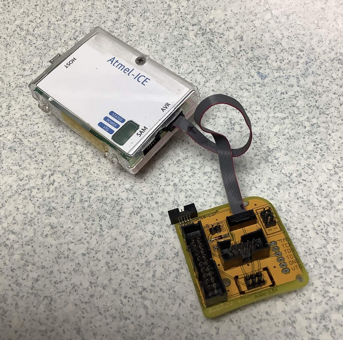

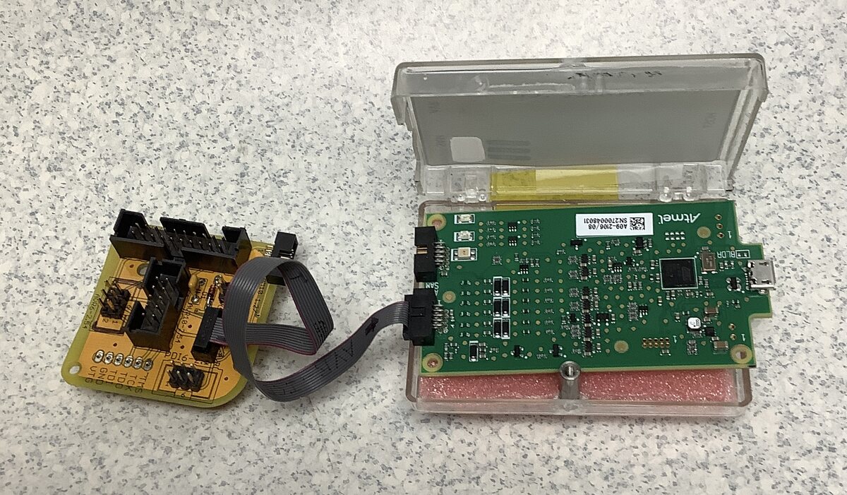

ich habe mir für ein neues DB64 Projekt auch denselben nackten ICE
erstanden. Ich baute ihn in dann in einen kleinen klaren Plastikbehälter
ein, nachdem ich mit der Feile die nötigen Ausparungen einfügte. Siehe
Anhang. Die kleine Universal-Anschlußbord hat mir ein nettes
Forenmitglied geschenkt und nach Kanada geschickt. Nur kann ich mich auf
