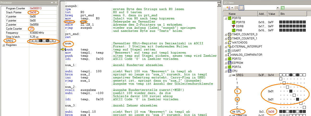

von Karl B. (gustav)
Wulf D. schrieb:
> Kannst du im Microchip Studio genau so auch haben.
Ist doch im Screenshot Studio4.18, oder meinst Du was anderes.
Dass das von Atmel auf Microchip "umgelabelt" wurde, habe ich schon
mitgekriegt.
Und "Jungo" kennst Du auch, oder? Gibt sogar 2 Versionen 32 oder
wahlweise 64 Bit.
ciao
gustav

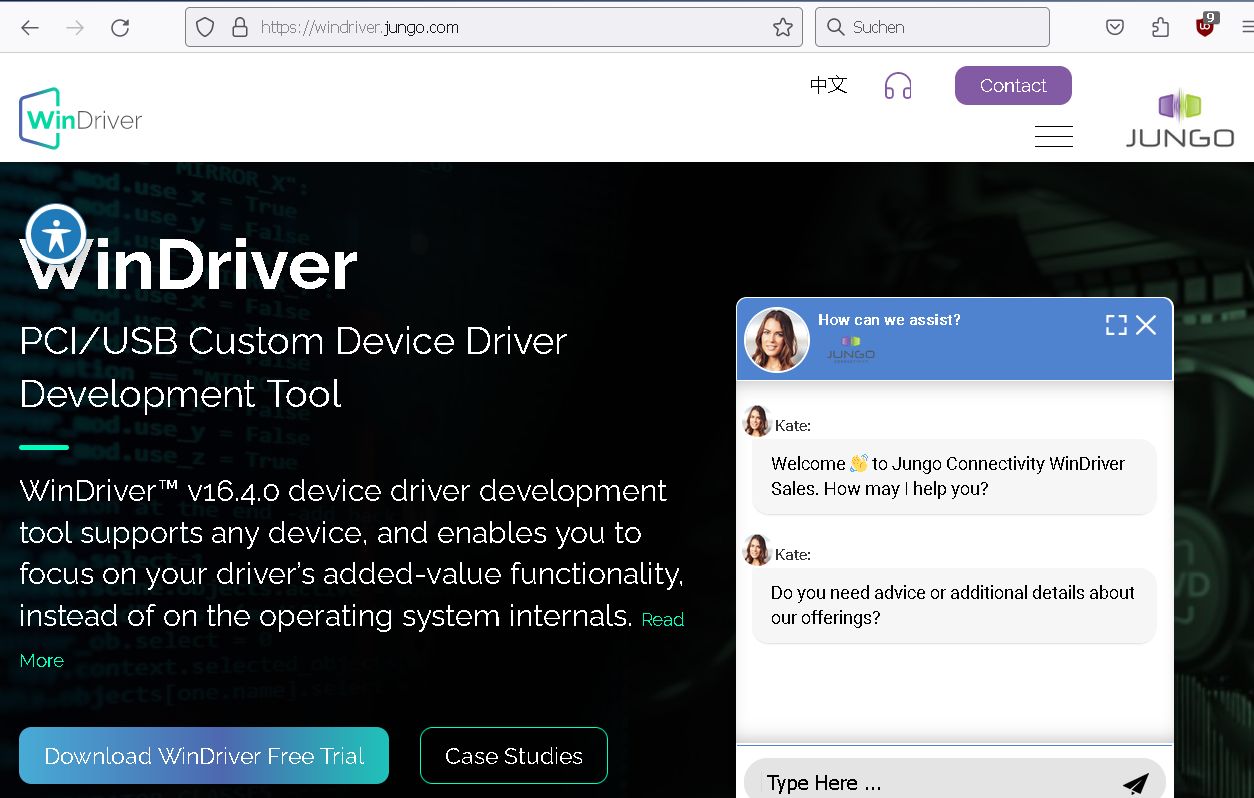

Hab ich nicht hiervon. Aber aktuell soll der Link funktionieren.
https://windriver.jungo.com/
Suchen auf der Seite nach passenden Treibern.
Treiber Info in der *.inf Datei im Anhang.
ciao
gustav

von Joachim B. (jar)
was soll ich mit free trial anfangen?
ich will nicht trialen, ich möchte die free nutzen!
von Wastl (hartundweichware)
Jungo Treiber sind doch im Atmel Studio enthalten.
Ganz umerer sunst, 32 und 64 Bit. Zur Not installiert
man einfach mal das Studio und holt sich dort die
Treiber raus.

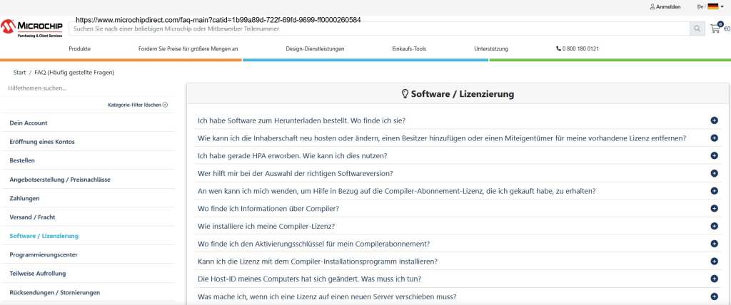

Joachim B. schrieb:
> ach, wie denn?
https://www.microchipdirect.com/faq-main?catid=1b99a89d-722f-69fd-9699-ff0000260584
Umsonst ist nichts.
Lizenzkosten gehen bei Microchip mittlerweile bis in 5-stellige
Dollarbeträge. Zumindest einen Hunderter kostet der Compiler zeitlich
begrenzt.
ciao
gustav

Karl B. schrieb:
> Joachim B. schrieb:
>> ach, wie denn?
> Umsonst ist nichts.
doch deine Links:
404 - File or directory not found.
Welchen Browser?
ciao
gustav

Karl B. schrieb:
> Welchen Browser?
> ciao
> gustav
Ich habe gestern auch eine Seite mit "404 - File or directory not found"
bekommen.
Heute geht es. Scheinen temporäre Probleme beim microchip Webserver zu
sein. Ob die Seite gefunden wird oder nicht, sollte nicht vom Browser
(bei mir Firefox) abhängen.
P.S. Ich war beide Male nicht bei microchip angemeldet.

Karl B. schrieb:
> Welchen Browser?
firefox
> bekommen.
und jetzt bekomme ich wieder Bestellseite für Geld
