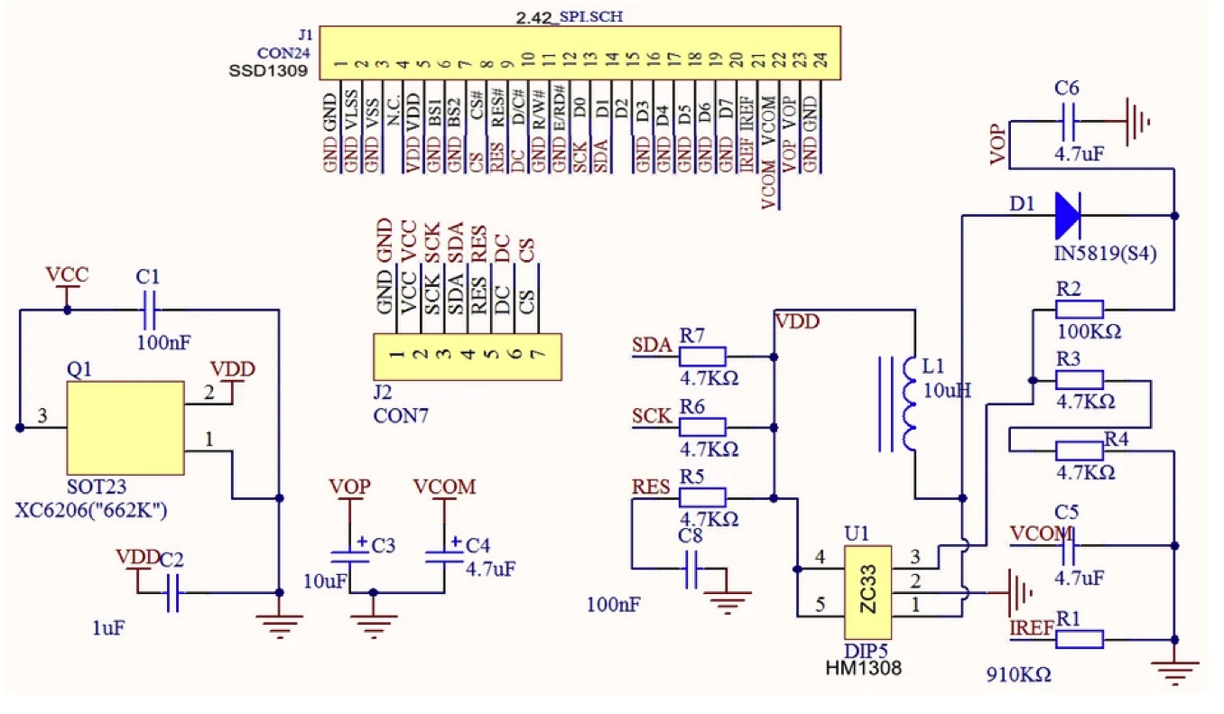

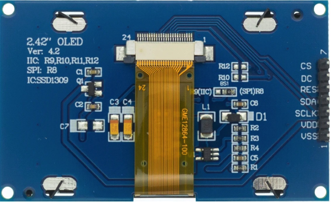

ich habe folgendes einfarbige OLED Display 2.42'' in der SPI-Version:
https://de.aliexpress.com/item/1005006473260235.html
Wenn ich alles richtig verstehe, so ist dort neben dem Display ein
SSD1309-Controller mit ein wenig Hühnerfutter verbaut.
Das Datenblatt des SSD1309 Controllers lese ich so, dass der an seinen
Logik-Eingängen (D0, .... D7, CS, D/C, RES, ...) eigentlich nur 3,3V
verträgt, siehe S.52: https://www.buydisplay.com/download/ic/SSD1309.pdf
Auch sehe ich im Schaltplan meines OLED Displays keinen eingebauten
Level Shifter, siehe ersten Link oder angehängtes Bild.
Trotzdem scheint alle Welt diese Displays direkt mit den 5V Ausgängen
von Arduinos & Co anzusteuern.
Wo ist mein Denkfehler?
Außerdem scheint mir der VDD-Pin des Moduls eingangsseitig an einem
XC6206 Spannungsregler zu hängen. Daher nehme ich an, dass ich das Teil
mit 3,6V ... 6V versorgen muss - auch dort finde ich Schaltbilder im
Internet, die Ihre Module mit 3.3V versorgen.

PS: Bitte nicht irritieren lassen, die Bezeichnungen der Pins VDD und
VSS auf der Platine scheinen falsch zu sein (passt jedenfalls nicht so
recht zu Schaltplan). Es müsste Vcc und GND heißen, also einfach im Kopf
ersetzen: VDD->Vcc und VSS->GND.
von Harald K. (kirnbichler)
Abgesehen davon, daß der (wirklich lausige) "Schaltplan" die I2C-Version
zeigt (Pullups an SCL und SDA), sehe ich Deine Einwände genauso.
Du solltest also entweder Deinen Arduino auch einfach mit 3.3V betreiben
oder aber einen Widerstandsteiler in die vom Arduino zum Display
gehenden SPI-Leitungen einsetzen. Sollte das Display auch Daten
zurücksenden, könnte es sein, daß Du einen Levelshifter von 3.3V->5V für
diese einzelne Leitung benötigst.

von Andreas S. (igel1)
Ah - prima:   danke erst einmal, dass Ihr Euch die Mühen gemacht habt,
meine Gedanken/Bedenken nachzuvollziehen!
Dann lag ich also richtig mit meiner Vermutung, dass all diejenigen, die
die Datenleitungen Ihres 5V - Arduinos direkt mit so einem
SSD1309-basierten Display verbinden, das Teil außerhalb der Spec
betreiben.
Ich habe bei meiner Internet-Suche wirklich niemanden gefunden, der
einen Level Shifter dazwischengeschaltet hatte - daher war ich so
irritiert.
Daher hat Bitverdreher wohl recht, wenn er schreibt:
> Willkommen in der Arduino Welt. Da jucken Specs und Datenblätter wenig.
Weiterhin schrieb
Harald K. im Beitrag #7641638:
Die Pullups sind auf auf dem Modul - genau so wie im Schaltplan
eingezeichnet verbaut - hab's gerade durchgemessen. Dürften da Eurer
Meinung nach bei einer SPI-Schnittstelle keine Pullups sein?
Ah, interessant - wusste gar nicht, dass man das machen kann.
Danke für den Tipp!
Das wäre in der Tat eine Möglichkeit, dann müsste ich mir allerdings
noch eine zusätzliche Spannungsquelle für die 5V Versorgung des Moduls
basteln, denn ich kann ja schlecht 3.3V an den VDD-Pin des Moduls
anlegen, weil dahinter ja der besagte XC6206 Spannungsregler sitzt, der
gerne seine 3,6V ... 6V sehen möchte.
Oder ich brücke einfach den eingebauten XC6206 und speise meine 3.3V,
mit denen ich den Arduino betreibe, dort direkt ein (gefällt mir gerade
nicht so gut, weil ich eigentlich das Modul nicht verändern wollte).
Na das ist gar nicht mal so unkritisch, weil im Modul ja 4,7k
Pullup-Widerstände sitzen, die einen Spannungsteiler arg nach oben
ziehen.
Um die High- bzw. Low-Level des SSD1309 Datenblatts mal gerade so eben
zu erreichen (Vlow = 0,1xVDD und Vhigh = 0,9xVDD) müsste ich eine Teiler
aus 470 Ohm + 820 Ohm einbauen. Und das schmeckt mir  auch nicht so
recht, weil der recht niederohmig ist und zudem die High- und Low-Level
nur so gerade eben einhält - und das auch nur, wenn wirklich 5V aus den
Arduino -Ausgängen rauspurzeln.
Ich glaube, ich nehme da eher einen aktiven Level Shifter mit MOSFET.
So etwas hier: Beitrag "BSS138 Level shifter".

von Wulf D. (holler)
Andreas S. schrieb:
> Dürften da Eurer
SPI benötigt keine Pull-up Widerstände.
Die XC6206 gibt es anscheinend in jeder erdenklichen Spannung von
1.2-5.0 V.
Könntest auch einen 3,3V reinlöten, falls bestellbar.
Und richtig, die SSD1309 Display brauchen keinen Rückkanal.
Wulf D. schrieb:
> Andreas S. schrieb:
>> Dürften da Eurer
Ah - good to know ...
> 1.2-5.0 V.
Yep - der auf dem Modul verbaute XC6206-Spannungswandler (also
derjenige, der auch oben im Schaltbild meines Eingangsposts abgebildet
ist) macht aus eingangsseitigen 5V ausgangsseitig 3,23V (hab's soeben
gemessen).
Es scheint also ein 3,3V-Typ zu sein - das war zu erwarten, wo der ja
den SSD1309 versorgt und der wiederum 3,3V benötigt (wenn ich das
Datenblatt richtig gelesen habe).
Ist schon drin :-)
Yep.

3,326V ->  In XC6206 Out -> 3,233V     (DISPLAY AUS!!)
Im unbelasteten Zustand gerade mal ~100mV Drop - das ist nicht schlecht,
sagt aber leider nix über einen möglichen Spannungsabfall im belasteten
Zustand aus. Und den kann ich erst messen, wenn ich ... die Level
Shifter habe ...
Viele Grüße
Igel1

Kannst doch umschalten mit R8 von I2C nach SPI. siehe auch links neben
dem Folienleiter.

Für mich ist das eigentlich ziemlich klar. Der XC6206 ist stellt die
Spannungsversorgung für das Modul sicher.
"Input Voltage VIN 1.8 - 6.0 V"
Deshalb ist es egal, ob du mit 3,3V oder 5V versorgst.
Der SSD1309 erzeugt intern die Spannung für das Display.
Ah - hold on ... wer lesen kann ist klar im Vorteil:
Im Datenblatt vom XC6206 steht, dass der nur 250mV Drop bei 100mA Last
hat (Aussage gilt für den 3V - Typen).
Daraus entnehme ich, dass ich bei voller Display-Beleuchtung (sagen wir
mal, 200mA) trotz "nur" 3,3V Input am XC6206 vermutlich immer noch
hinreichend Spannung hinten am XC6206 herausbekomme, um den SSD1309 zu
betreiben - Letzterer ist nämlich für 1,65V ... 3,3V spezifiziert.
Der XC6206 regelt dann zwar nix mehr (ist also "Gehacke", wie Helmut
sagen würde), aber es könnte funktionieren.
Trotzdem muss ich mich selber gerade einmal rückbesinnen, was ich
überhaupt will:  Ich bin an einen +5V Arduino "gebunden", weil ich Frank
O.'s Schaltung in einem anderen Thread nachbauen will. Also kann ich
getrost die 5V vom Arduino in den XC6206 einspeisen. Die Kröte "Level
Shifter" muss ich dann tatsächlich fressen - genau das war's eigentlich,
was ich hier in diesem Thread klären wollte.
Wo hast Du diese Zeile her? Würde mich wirklich interessieren.
Bei meinem Modul (oder zumindest bei dem Verkäufer, fehlte genau diese
Angabe). Was mir oftmals helfen würde, wenn Du Deine Quellen angibst -
ich rätsel oft, woher Du die Dinge hast, die Du zitierst.
Wenn ich das Zeugs innerhalb seiner Specs betreiben möchte, ist das
m.M.n. nicht egal. Oder weisst Du, was passiert wenn Du den XC6206 (der
ja hier ein Typ mit 3.3V Ausgangsspannung ist) unterhalb seiner
minimalen Eingangsspannung betreibst?
Jetzt kannst Du sagen: machen doch super viele Leut so und bei denen
geht das ja auch gut. Yep, kann man so machen - ist dann aber eher §3
vom Rheinischen Grundgesetz** als seriöse Entwicklung (jedenfalls meiner
Meinung nach - kann aber gerne jeder so halten wie er will - zumindest
im Hobbybereich - im Flugzeug-, Brücken- oder Autobau bitte nicht).
Viele Grüße
Andreas
> dem Folienleiter.
Ist bekannt, aber ich wollte hier explizit erst einmal mit SPI starten.
Habe gerade nochmals nachgeschaut: der auf dem Modul nachgeschaltete
HM1308 DC/DC-Converter benötigt lt. Datenblatt eine minimale Spannung
>2,7V.
Daher wundere ich mich gerade etwas, wie jemand den vorgeschalteten
XC6206 mit 1,8V betreiben möchte. Mal abgesehen davon, dass das
außerhalb der Spec des XC6206 liegt - wo sollen dann die 2,7V für den
nachfolgenden HM1308 herkommen?
Aber vielleicht kann auch der HM1308 außerhalb seiner Spec betrieben
werden, denn er muss ja nicht die 22V seiner Spec liefern, sondern nur
irgendetwas zwischen 7V-16V - das genügt dem SSD1309 für seine
OLED-Lämpchen.
Interessant - alles außerhalb der Spec, könnte aber trotzdem
funktionieren.
Solange niemand damit die Landeanflugsmarkierungen auf dem Flugplatz
betreibt, bin ich da ganz entspannt ...
Viele Grüße
Igel1
von Frank O. (frank_o)
https://product.torexsemi.com/system/files/series/xc6206.pdf
Seite 4.
Andreas S. schrieb:
> o *VCC = 7.0V ~ 16.0V* for Panel driving
>> • For matrix display
Sollte eigentlich fett gedruckt dargestellt werden.
Aber jetzt, beim zweiten Hinsehen, werde ich auch stutzig. VCC ist mit
7-16V angegeben.
Da muss noch was sein, dass nicht verzeichnet ist. VCC für den SSD1309
muss mindestens 7V sein.
Andreas, ich mag dich sehr gern, aber du bringst mein "einfaches Leben"
durcheinander. Ich wollte eigentlich nicht dieses Display analysieren,
zumal ich das große wohl doch nicht nehmen werde.
War heute in der Niederlassung und hatte das kleine einigen Kollegen
vorgeführt. Sie meinten alle, dass man es gut lesen kann.
Im Moment analysiere ich alle Stromsensoren (und meine Programmierung
(man,man,man)). Ich habe noch ein paar bestellt. Aber ich werde auch
noch mit einem richtigen Shunt messen und mit einem OP verstärken.
Nachtrag: So ein Mist! Jetzt lässt mich das nicht in Ruhe.
Da ist ein Schaltregler drauf. Boost.
1.8-V to 6-V Input Voltage Range
• Adjustable Output Voltage Range up to 28 V
• 400-mA (TPS61040) and 250-mA (TPS61041)
https://www.ti.com/lit/gpn/tps61040
Frank O. schrieb:
> Seite 4.
Ah sooo.
Kaum referenziert Du die Quelle, schon habe ich eine Vermutung, wo Du
gedanklich evtl. falsch abgebogen bist.
Diesen XC6206 kannst Du nämlich für die unterschiedlichsten
Ausgangsspannungen bestellen - siehe Seite 1:
"Output voltages are internally by laser trimming technologies. It is
selectable in 0.1V increments within a range of 1.2V to 5.0V."
Entsprechend muss/darf das Datenblatt auch all die möglichen Variationen
abdecken. Und weil die minimale, feste Ausgangsspannung eines solchen
XC6206 halt eben 1.2V ist, so beträgt der minimale Vdrop bei einem Strom
von gerade einmal  30mA lt. Seite 5, Fall E-2 gerade einmal 460-760mV.
Zzgl. der 1,2V Ausgangsspannung landen wir bei 1,66 - 1,96V.
Warum der Hersteller dann exakt 1,8V auf S.4 schreibt, bleibt sein
Geheimnis.
In meinem Fall ist jedoch ganz klar ein 3,3V Typ verbaut und der
benötigt halt nun mal 250-680mV Dropout Spannung bei größeren Strömen -
am Eingang hätte er also bitte 3,55V - 3,98V minimaler Eingangsspanung
(abhängig vom Laststrom bei Strömen >100mA gemäß Fall E-3).
> 7-16V angegeben.
Brauchst Du Dich wirklich nicht drum zu kümmern - ist ja mein Display,
was ich gerne korrekt ansteuern möchte. Hätte ich eher erfahren, dass Du
das andere Display nimmst, so hätte ich dieses hier gar nicht erst
gekauft, sondern nur das andere. Aber jetzt, da es nun mal da ist,
möchte ich es auch ans Fliegen bekommen - und das im Rahmen seiner
Spezifikationen.
Uppps - das wollte ich nicht - sorry.
Für mich ist der Fall hier schon gelöst.
Viele Grüße
Igel1

Andreas S. schrieb:
> und die Dateneingänge über Level Shifter /
> Pegelwandler (5V -> 3,3V) ansteuern:
> https://www.ebay.de/itm/152409796871
Warum nur? Was spricht gegen simple Widerstandsteiler?
Ist eigentlich gar nicht nötig. Macht das Modul selbst.
Harald K. schrieb:
Liest Du hier:
https://www.mikrocontroller.net/articles/Pegelwandler#5_V_%E2%87%92_3,3_V
... und guckst Du da (insbesondere im letzten Drittel):
https://www.youtube.com/watch?v=t-yuYasIKtY
Andreas S. schrieb:
> Liest Du hier:
Ja, und? Da sind Widerstandsteiler beschrieben.
Ich seh' mir jetzt kein Youtube-Filmchen an, wenn Du noch nicht mal mit
drei Wörtern die Kernaussage beschreiben kannst, die das
Youtube-Filmchen rüberbringen soll.
Geht es um Geschwindigkeit? Hier wird ein AVR eingesetzt, und niemand
zwingt den Threadstarter, seine SPI-Schnittstelle mit dem allerhöchsten
denkbaren Takt zu betreiben.
Da funktionieren Widerstandsteiler. Der AVR hat auch ausreichend
leistungsfähige Ausgänge, um relativ niederohmige Widerstandsteiler zu
bespaßen, immerhin hängt fast jeder Maker direkt LEDs an diese Ausgänge
und versucht sie mit 20 mA zu bestromen.

Harald K. schrieb:
> Andreas S. schrieb:
>> Liest Du hier:
Zwar kurz, aber ja - sonst hätte ich den Artikel nicht verlinkt.
Hui, jui, jui - rauher Ton hier.
Das Video erklärt es viel besser, als ich es in 3 Worten sagen könnte.
Wenn Du es eilig hast, so schau Dir die Sequenz von 8:42 bis ca. 11:42
an.
Hätte ich es 3 Worte sagen sollen, so wären die gewesen:
Widerstandsteiler + Kapazitäten -> Tiefpass
(gut, ich habe jetzt etwas gefudelt und noch zusätzliche Zeichen benutzt
- ich hoffe, das war okay für Dich)
Ich nutze eine Lib (U8g2 von Oliver Kraus) und wollte mich um solche
Dinge wie SPI-Taktfrequenz eigentlich gar nicht kümmern. Daher gehe ich
lieber mit einem MOSFET Level Shifter auf die sichere Seite (zumal der
nur 1 Bauteil mehr hat als ein Widerstandsteiler und m.M.n. ein wirklich
genialer Schaltungskniff ist).
Yep - es würde vermutlich sogar auch mit dem Widerstandsnetzwerk
funktionieren, mit dem MOSFET-Level Shifter bin ich aber auf der "noch
sichereren Seite" - so jedenfalls meine Einschätzung.
Viele Grüße
Igel1
