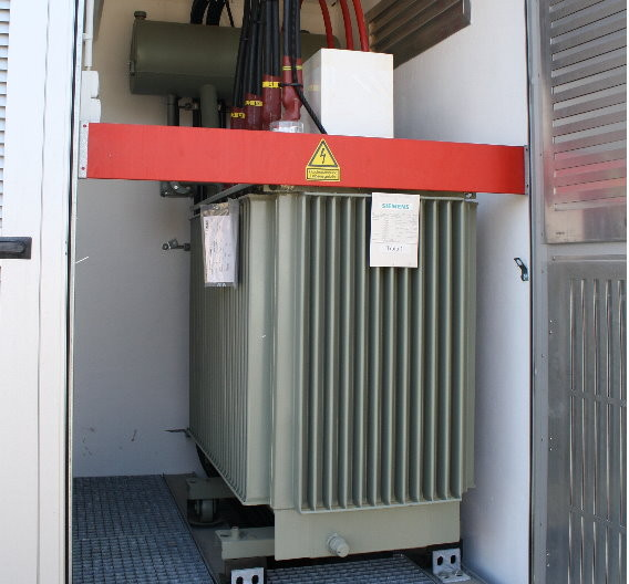

von Peter M. (r2d3)
Hallo Uwe M.,
Uwe M. schrieb:
> Aber die anderen vielleicht zehntausende Wechselrichter verhalten sich
> genauso, womit sich die Spannung messbar aufschaukelt. Liege ich mit
Ja, die Spannung steigt an. Es gibt dafür aber eine Lösung in der Form
des Einbaus von Stelltrafos (siehe angehängtes Bild).
Das Problem ist nicht neu. Am 14.6.2012 gab es einen schönen Vortrag der
Stadtwerke Hameln zum Thema "Droht uns der Blackout durch EEG-Anlagen?",
bei dem dieses Problem beschrieben wurde.

von Εrnst B. (ernst)
Interessant in dem Zusammenhang:
Bundeswirtschaftsministerium plant ein Gesetz zur "Überbauung von
Einspeisepunkten"
Bislang lehnen die Netzbetreiber Anträge auf Neusolaranlagen ab, wenn
die deren Netz das ans Limit bringen würde.
Par ordre du mufti sollen die zukünftig ihr Netz auf 150 oder sogar 250%
Überlasten müssen, wenn dadurch Solaranlagen installiert werden
können... Weil im Tagesdurchschnitt bleibt's ja unter 100%...
Wenn dann Mittags das Trafohäuschen brennt, gibt's den angekündigten
Blackout.
Und beim Neu-Aufbau des Trafos Netzes kann man dann gleich alles zwei
Nummern größer bauen.
Beitrag #7712670 wurde von einem Moderator gelöscht.
Beitrag #7712675 wurde von einem Moderator gelöscht.
Beitrag #7712676 wurde von einem Moderator gelöscht.
von Udo S. (urschmitt)
> Einspeisepunkten"
Noch so einer der gleich mal wieder aus einer Mücke einen Elefanten
macht.
Immer schön Panik schüren.
Im Prinzip ist das nichts anderes als das was jeder Elektriker in jedem
Haus macht.
Oder zählst du alle Elektrogeräte die du hast in der leistung zusammen
und machst dann den Hausanschuss so stark daß du alles gleichzeitig und
dauerhaft einschalten kannst?
Es geht in dem Gesetz einfach darum, daß man eine bessere Auslastung
erzielt. Kurzzeitige Überlastung kann so eine Trafo ab, und größere
Anlagen sind vom Netzbetreiber steuerbar.
