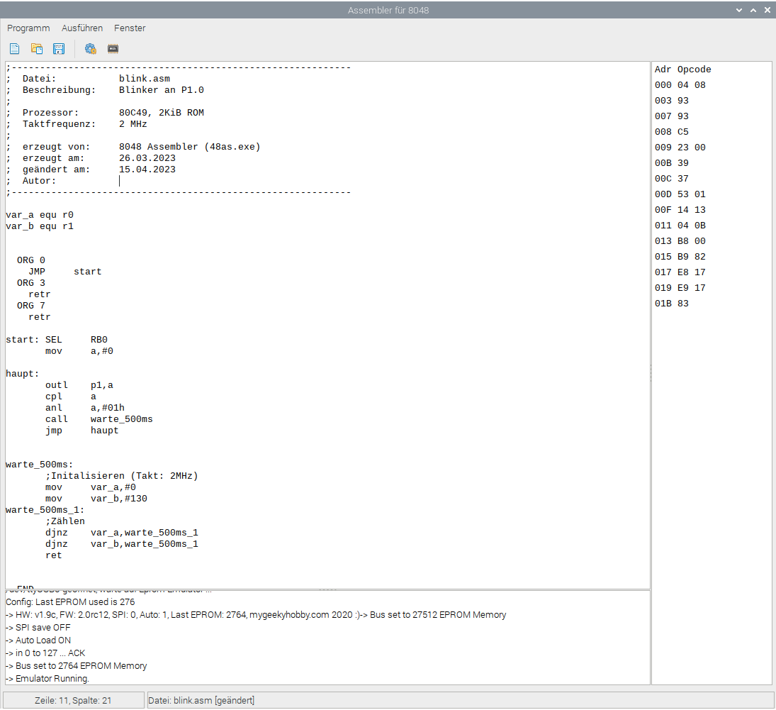

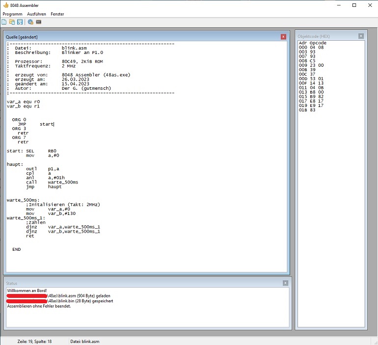

Worum geht es? Was ist "48as"?
- Das Programm "48as" ist ein rudimentärer Assembler für den
Mikroprozessor Intel 8048.
-  Der Syntax orientiert sich am "MCS-48(TM) FAMILY OF SINGLE CHIP
MICROCOMPUTERS USER'S MANUAL".
-  Eine direkte Ansteuerung des "EPROM-EMU-NG" von Kris Sekula wurde
implementiert.
Das Projekt wird innerhalb der nächsten 1 bis 2 Wochen in diesem Faden
hochgeladen, sofern dieser Beitrag nicht der "Zensur" zum Opfer fällt...

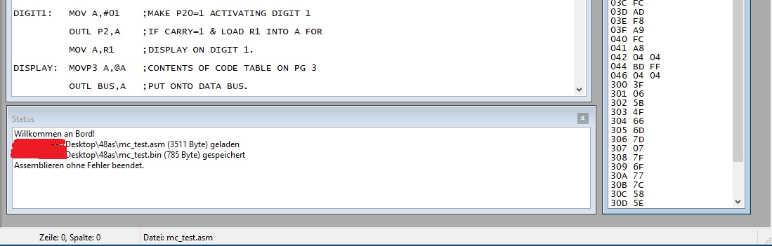

von Es hat leider K. (Gast)
Quelle mußte leicht modifiziert werden: DFB->DB

von Motopick (motopick)
x:\>fc /b PRG.BIN mc_test.bin
Comparing files PRG.HEX and MC_TEST.BIN
00000048: FF 00
00000049: FF 00
Wenn du EPROMs schreiben willst, solltest du das Fuellbyte
auf 0xFF aendern. Sieht ansonsten gut aus.
Danke für den Hinweis.
Ich hatte "00H" gewählt, weil es für "NOP" steht. "FFH" läßt sich
natürlich "nachbrennen" - gute Idee. Werde es einstellbar machen.

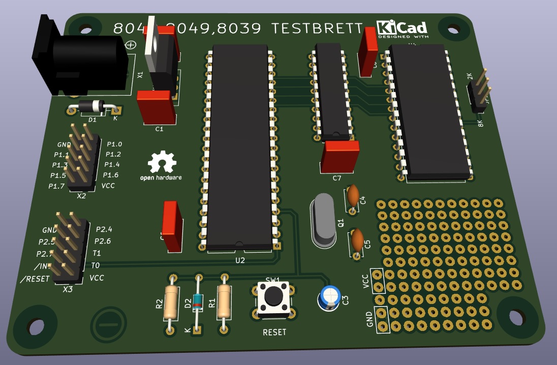

In der Anlage findet Ihr eine Vorlage für ein 8048-Testbrett.
Ich stelle die Daten unter Public Domain.
Nicht ganz uneigennützig verweise ich hier auf folgenden
Diskussionfaden: Beitrag "[V] Leerplatine 8048 Testbrett"
Es ist immer noch einer Leerplatine vorhanden.

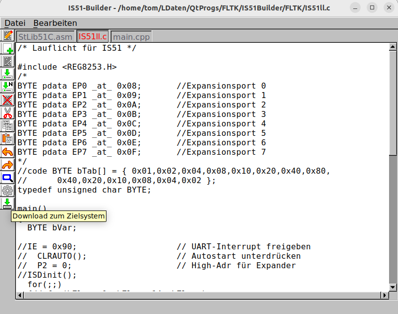

von Tom A. (toma)
Schönes Projekt, hatte vor vielen Jahren, noch unter CP/M, auch einen
8048-Assembler geschrieben. Damals natürlich ohne grafische Oberfläche,
einfach nur Quellcode rein, Intel-Hex raus. Danach bin ich auch auf
MCS51 umgestiegen.
Hatte mir seinerzeit eine Platine gebaut deren Monitorprogramm es
erlaubt Programme ins RAM zu übertragen (Download) und dort auszuführen.
Das ersparte das lästige programmieren von EPROM's. Habe das Projekt
kürzlich wieder ausgegraben und im Moment sitze ich grad dran und bastel
mir eine IDE dafür. Soll mal Editor, Hex-Editor und Debugger für
Assembler und C können. Den Assembler und C-Compiler schreibe ich
allerdings nicht selbst, werde wohl den SDCC dafür nutzen.
Der Multifile-Editor ist schon beinahe fertig, fehlen nur noch
Kleinigkeiten und Syntaxhighlight. Im Anhang ein Bild davon.
Tom

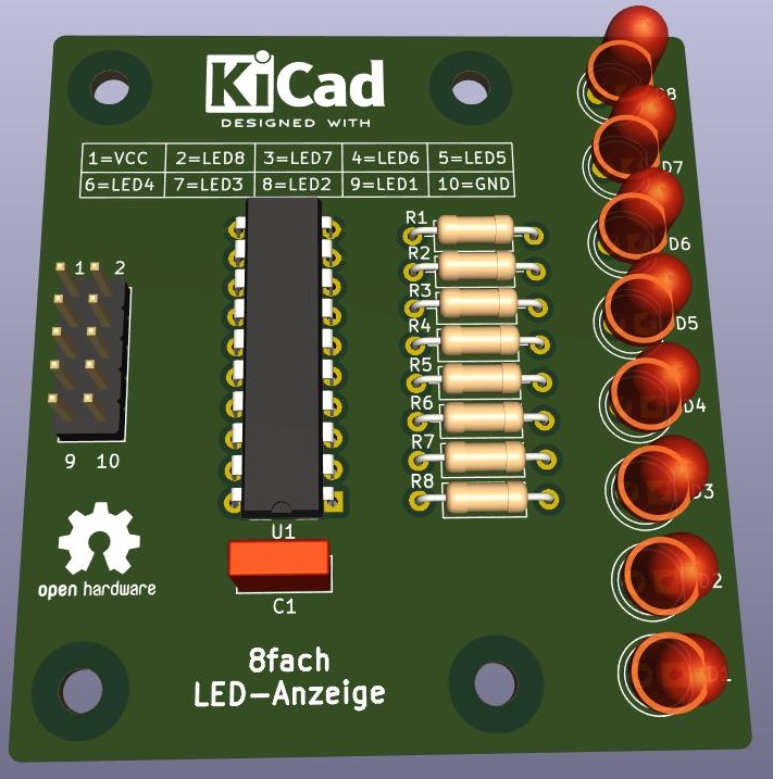

In der Anlage findet Ihr eine Vorlage für eine 8fach-LED-Anzeigeplatine
mit dem DS8286D als Treiber-IC passend für das 8048-Testbrett.
Ich stelle alle von mir zu verantwortenden Daten unter Public Domain.
PS: Die Platine kann 1:1 auch am JU+TE KOMPAKT 32/32, JU+TE MINI 32/32
und JU+TE MINI PLUS 32/32 verwendet werden.
von Peter D. (peda)
> mit dem DS8286D
Puh, da verheizt ja der Treiber-IC schon 20-mal mehr Strom (160mA), als
heutige high efficiency LEDs (je 1mA).
Da hätte man ja wenigstens einen CMOS (SN74HC541) nehmen sollen, statt
solchen Stromfressern aus dem Museum.

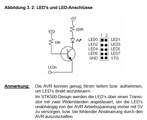

von Peter D. (peda)
Ich sehe gerade, die Pinbelegung ist ja saugefährlich!
Wenn man das Flachkabel verkehrt rum steckt (VCC, GND vertauscht),
entweicht der magische Rauch aus dem DS8286.
Da ist eine bekannte Pinbelegung, wie z.B. beim STK500, deutlich besser.
Oder man bestückt verpolsichere Steckerwannen.

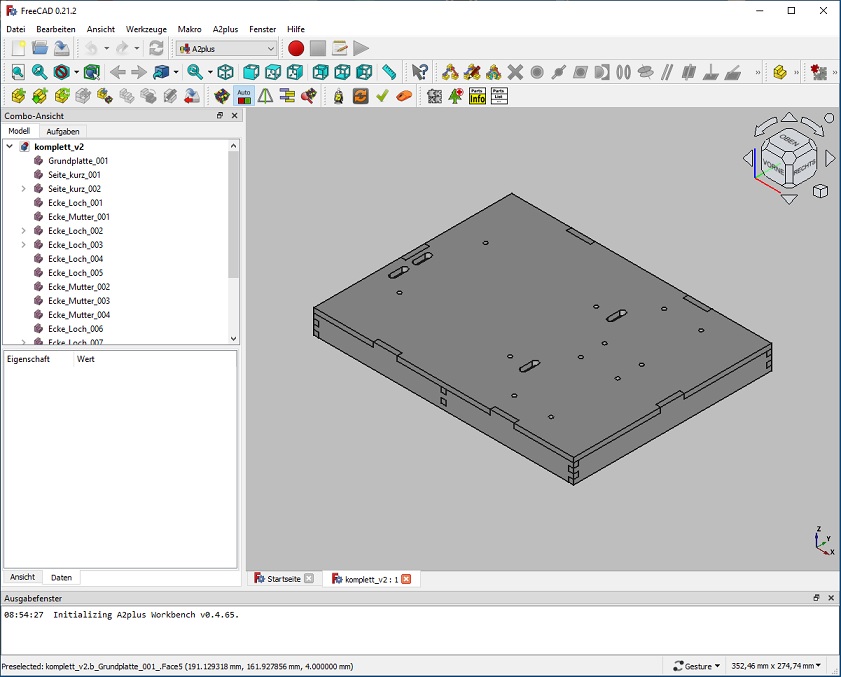

In der Anlage findet Ihr eine Laser-Vorlage und eine FreeCAD-Assembly
(A2plus muß installiert sein) einer Sperrholz-Konsole passend für das
8048-Experimentiersystem, siehe:
Beitrag "Re: [V] Leerplatine 8048 Testbrett"
Die Dicke des im Projekt verwendeten Sperrholzes beträgt 4mm.
Ich stelle diese Daten unter Public Domain.

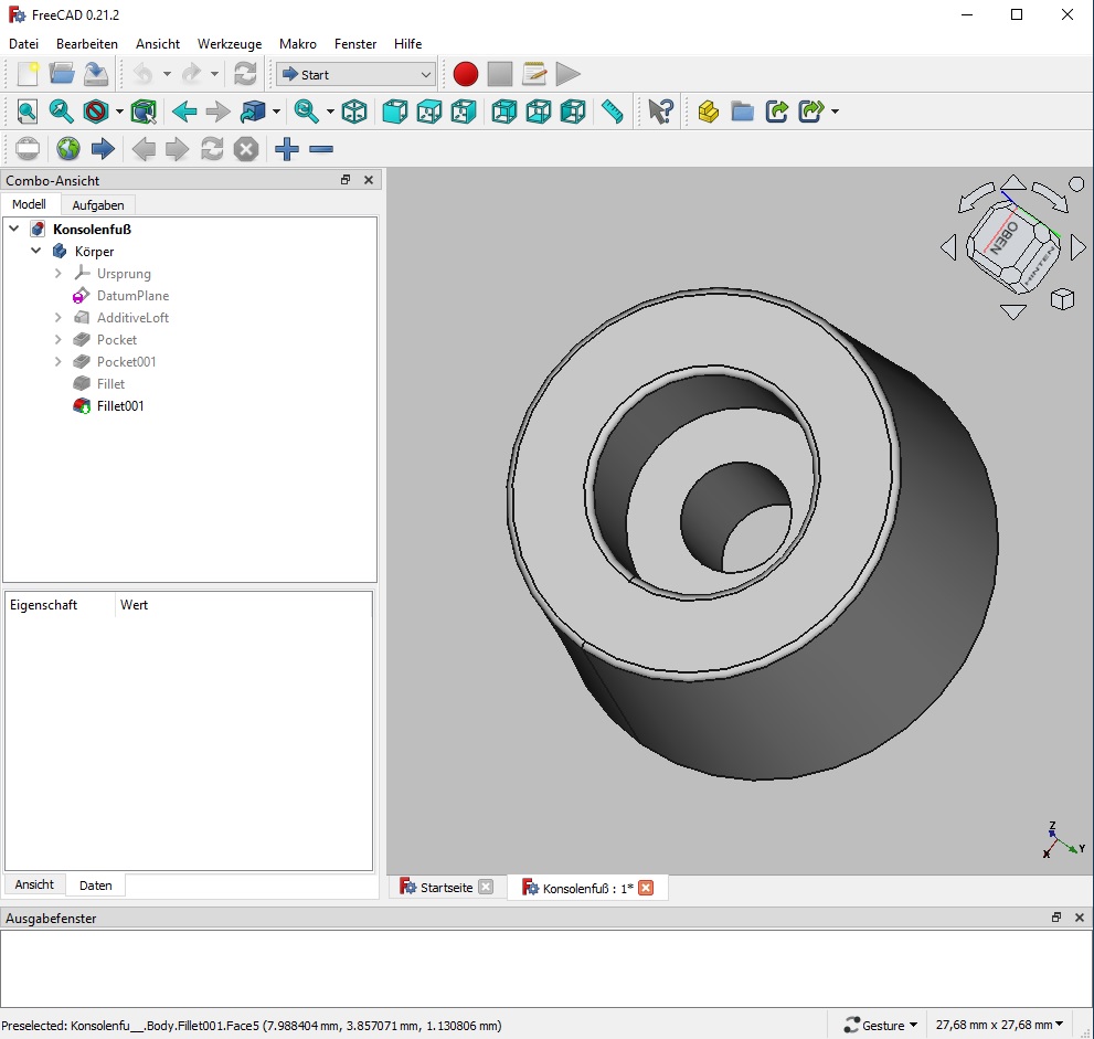

Der Vollständigkeit halber, ein passender Konsolenfuß. Schraube M4-16
bis M4-20.
Die FreeCAD-Vorlage kann den individuellen Erfordernissen angepaßt
werden.
Habe die freie Zeit über die Feiertage genutzt, den 8048 Assembler für
den Raspberry PI400 anzupassen...

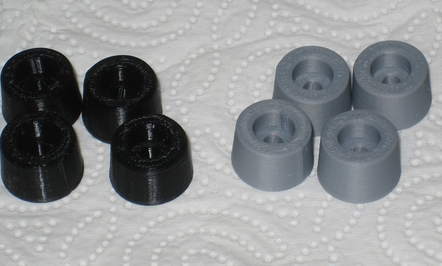

von Schmeckt nicht gut (bruellwurstkaefer)
Ich baue das Projekt nach und fange mit dem 3D-Druckteil an. Der
Konsolenfuß wurde etwas verbessert und gedruckt.
Alle Holzarbeiten sind nun abgeschlossen. In den Bildern wurde versucht,
den Baufortschritt zu dokumentieren.
Die Einzelteile habe ich mir anhand der SVG-Dateien auslasern lassen.
Dienstleister dafür gibt es genug. Aber aufpassen. Das Sperrholz muß 4mm
dick sein. Ist beim ersten Versuch leider schief gegangen. Außerdem.
Grundplatte richtig herum zusammenkleben (siehe Bild 2 und Bild 4). Auch
hier 1 Fehlversuch.
Platinen und Bauteile werde ich heute bestellen.
