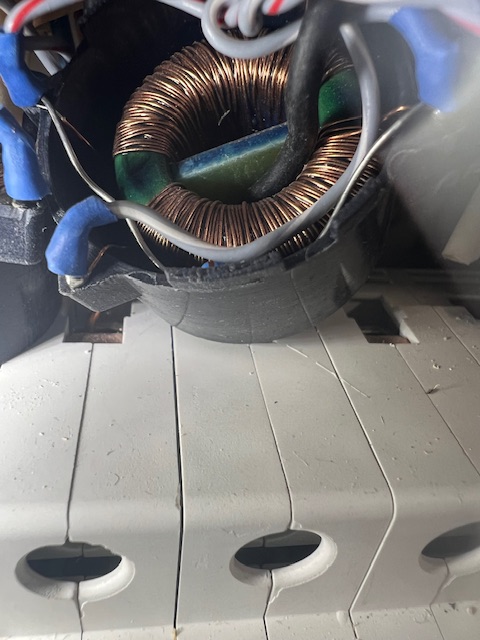

Ich habe gute Erfahrungen mit den größten stromkompensierten Drosseln
von Reichelt gemacht. Leiter- Windungszahl (0,5 oder 1,5) und
Bürdenwiderstand an den Wicklungen müsste ich mal nachschauen, bei
Interesse.
Damit konnte ich einerseits einige mA auflösen und kam anderseits auch
bei 16A noch nicht in Sättigung.

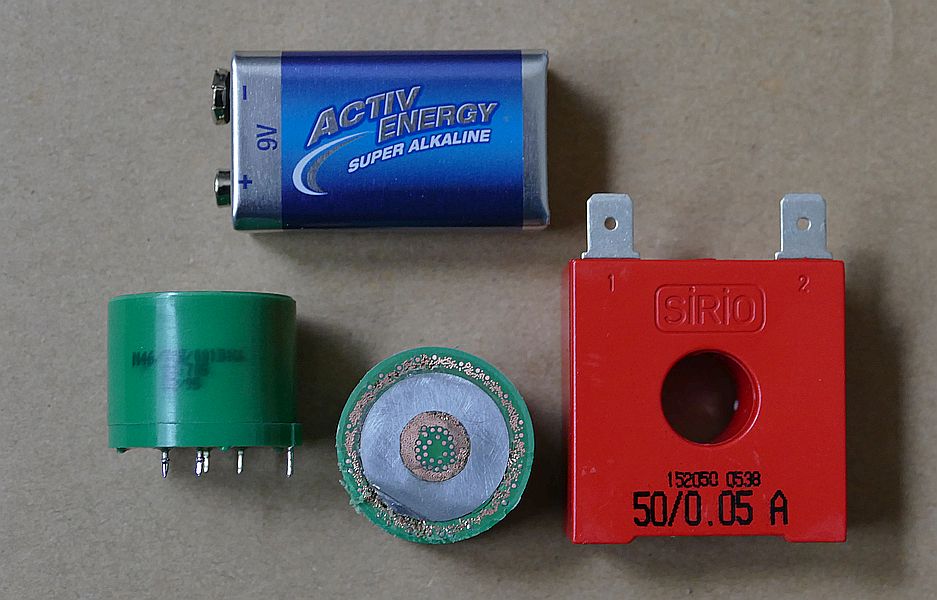

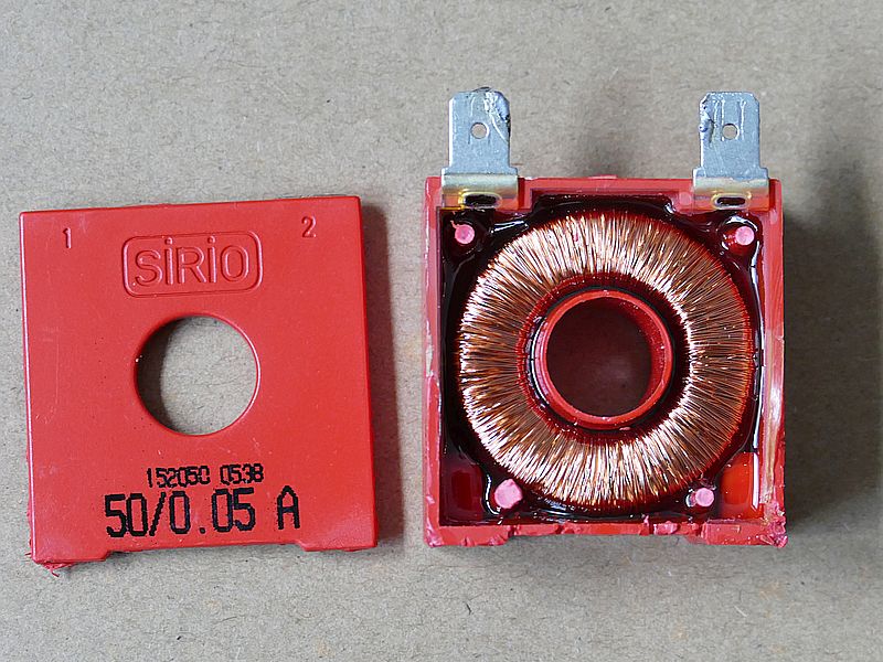

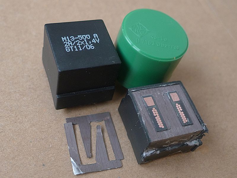

von Gunnar F. (gufi36)
Pollin verkloppt verschiedene Stromwandler und -Sensoren für ein paar
Groschen:
https://www.pollin.de/p/sirio-stromwandler-modul-ta-152050-811636
von Andrew T. (marsufant)
..und das dortige 1000:1 Wandler Verhältnis ist ziemlich nützlich für
Hobby Projekte

von Wulf D. (holler)
> Groschen:
82ct, da würde ich keine Minute Überlegen wenn ich welche bräuchte. Da
kommen auch meine missbrauchten Gleichtakt-Drosseln nicht mit.

von Thomas R. (thomasr)
Seitdem die PV Anlagen mit Nulleinspeisung in Mode gekommen sind gibt es
Klappwandler in allen möglichen Größen für kleines Geld (siehe Reichelt
Angebote). Da würde ich  mir die Mühe nicht mehr machen.

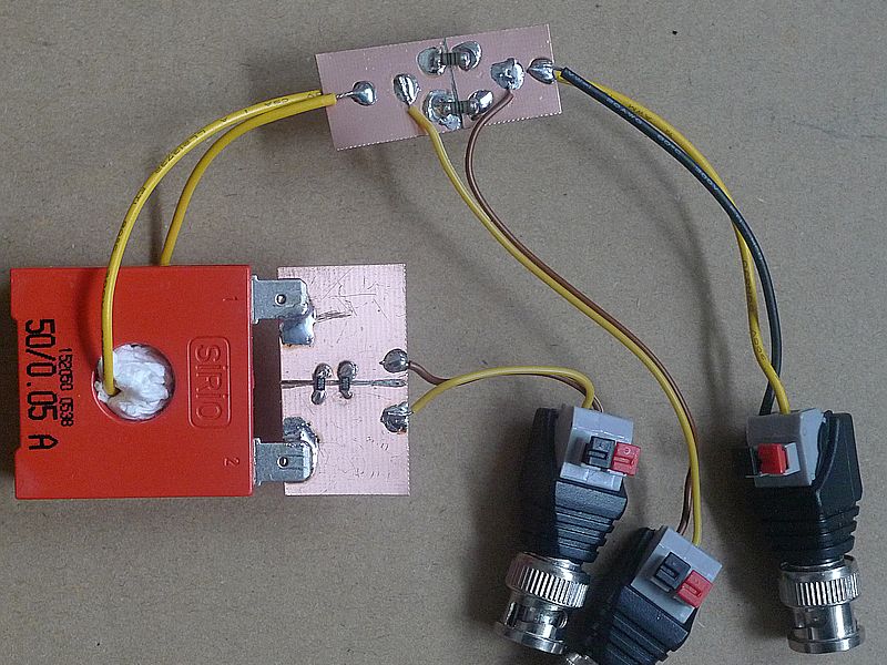

von Uwe E. (uexude)
vielen Dank für Eure Beiträge und die nützlichen Links.
Wollte halt mit vorhandenen Bordmitteln mal was hinfriemeln.
Ich hab hier ein altes Dreheiseninstrument (bis 10A), dies hatte ich mal
( bei der alten Hausinstallation, Altbau), einfach in den N-Leiter
geschleift, nicht elegant u. fachgemäß.
Nun, wie auch immer, ich hab mir 3 von den 82ct-Dingern bestellt.
Danke und Grüße,
Uwe

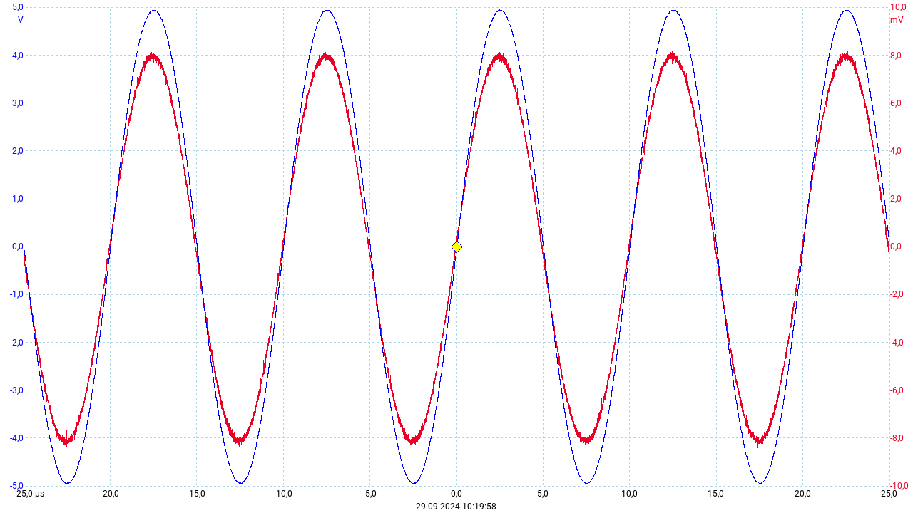

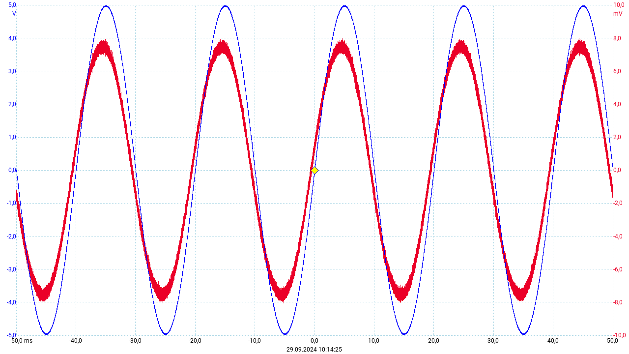

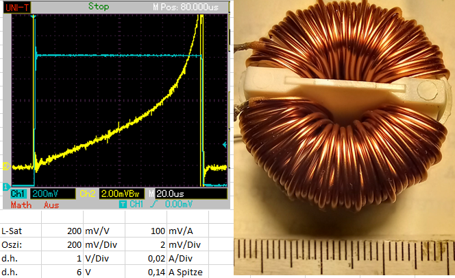

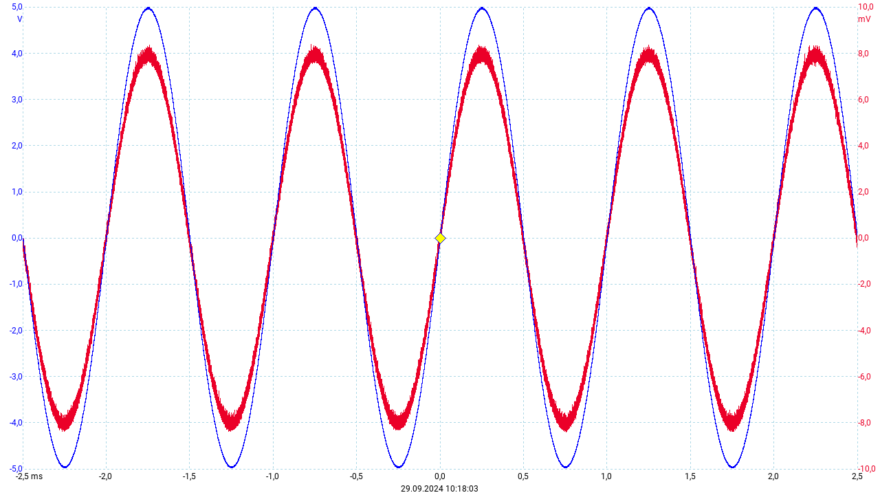

Das hat mich interessiert und ich habe mal eine kleine Netzdrossel
ausgemessen und dabei die beiden Wicklungen in Reihe geschaltet. Das
Ergebnis ist nicht überzeugend, da sie schon bei wenigen mA in Sättigung
kommt. Sie ist nur bis zu einer Feldstärke von 1A einigermaßen linear
(=19mA bei 52 Wdg). Bei deinen 16A muss das ein Riesenteil sein. Als
Anlage das Messergebnis. Blaue Kurve konstante 2V und gelbe Kurve
Stromanstieg.
Ich mache noch mal eine Messung mit der größten in meiner Sammlung.
von Falk B. (falk)
> kommt.
Du hast es auch maximal falsch verstanden! Die Wicklung ist die
SEKUNDÄRWICKLUNG! Die sieht nur mA! Durch das Loch zieht man den Draht
der Primärwicklung! Siehe Stromwandler.
Das Problem der wenigen Sekundärwindungen muss man mit einem sehr
niederohmigen Shunt kompensieren. So ähnlich wie die ollen 5A Wandler.
Soso, Feldstärke 1A.
> Stromanstieg.
Ist doch super. Bis 20mA ist das Ding linear und nicht in Sättigung und
das bei 100uVs UT-Fläche. Das macht bei 50 Hz ca. 10mV mittlere Spannung
bzw. 17mV Spitzenspannung. Das ist typisch für sehr niederohmige
Stromwandler. Hier wäre 1 Ohm angesagt, um 1A primärseitig messen zu
können.
von Hermann W. (hermannw)
Ich habe das schon richtig verstanden und natürlich primär 1 Windung
angenommen, die dann bis 1A einigermaßen linear ist. Die mA bezogen sich
auf die Messung mit der Sekundärwicklung.

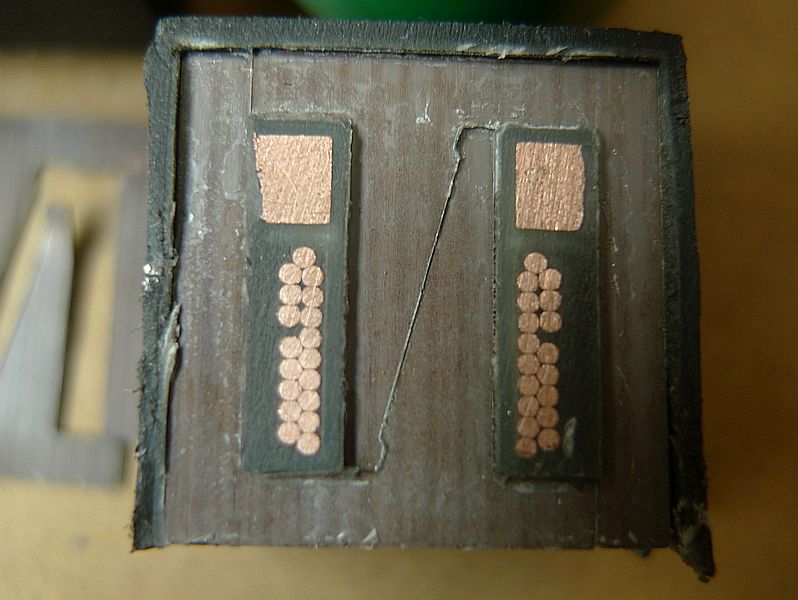

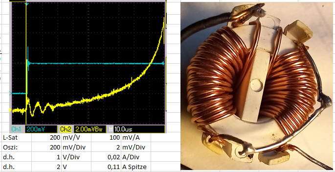

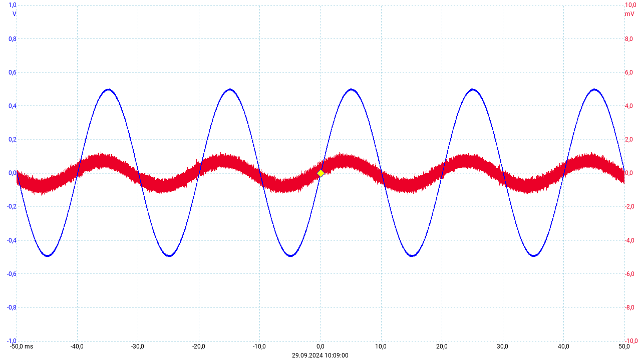

Hier ist noch die Messung meines größten Ringkernfilters. Er kommt im
linearen Bereich auf eine Feldstärke 2,7A. Damit kann man schon
praktikable Spitzenströme von 2,7A messen. Der Kernquerschnitt ist so
ca. 24*14=336mm².

ich habe jetzt  die von Euch vorgeschlagenen 1/1000 Stromwandler
bekommen.
Und möchte jetzt erstmal einen davon in meinem
Sicherungs-/Verteilerkasten verbauen.

von Mark S. (voltwide)
Du hast immer noch nicht den Stromwandler verstanden.
Deine Sättigungsströme beziehen sich auf die Einspeisung auf eine
Wicklung während die andere offen bleibt. Beim Stromwandler ist aber die
Sekundärwicklung mehr oder weniger kurzgeschlossen, entsprechend wird
das magnetische Feld reduziert und der Sättigungsstrom fällt erheblich
höher aus.
Ja, da hast du wohl recht. Ich habe dazu mal die 2. Wicklung
kurzgeschlossen. Dann kommt es erst bei 9,5A*45Wdg = 428AWdg zur
Sättigung und das bei sehr geradlinigen Verlauf mit scharfem
Sättigungsknick.

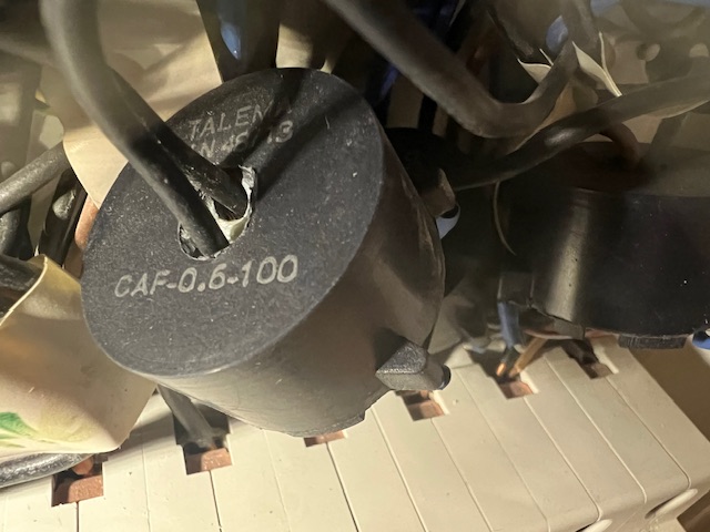

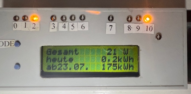

Hier nochmal meine stromkompensierten Drosseln als Stromwandler seit
vielen Jahren im Einsatz. Die gibt es noch immer bei Reichelt:
https://www.reichelt.de/index.html?ACTION=446&LA=0&nbc=1&q=stromkompensierte%20drossel&q=stromkompensierte%20drossel
Die beiden Wicklungen sind natürlich in Serie geschaltet und führen im
Steuergerät auf eine Bürde (Widerstand). Sind in einer Unterinstallation
auf der Hutschiene, durch den Kern geht jeweils ein- bis zwei Kabel
hinter jeder Leitungssicherung.
Im Steuergerät wird der Energiefluss direkt vom AD-Wandler eines Atmel
XMega berechnet und angezeigt. Zwischen Bürge und uC ist nur EMC Schutz.
16A Last werden linear abgebildet, auf der anderen Seite noch ein 0,5W
Stand-by eines Steckernetzteils aufgelöst.
Die Drossel kostet aber heute bei Reichelt fast 4€. Ob die Polin-Wandler
auch so gut sind würde mich schon interessieren. Melde dich mal wenn du
sie vermessen hast!
Ja richtig, deshalb hatte ich damals auch die 100mH gewählt, als höchst
verfügbaren Wert. Dann den Widerstand so hoch, dass der AD-Wandler beim
max.-Strom (16A) vernünftig ausgesteuert wird. Und den Kern so groß,
dass bei Max-Strom noch keine Sättigung stattfindet. Letztes führte dann
allerdings zu dem recht fetten 20mm/30mm Kern.
Eine Nummer kleiner kam es zur Sättigung. Oder halt geringerer
Auflösung, wenn man den Bürdenwiderstand verringert: ein kleinerer
Widerstand erhöht die Stromtragfähigkeit.

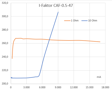

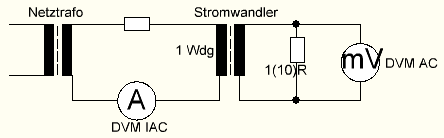

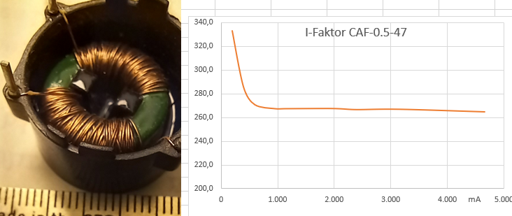

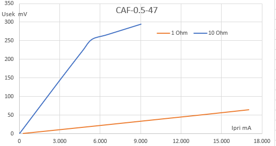

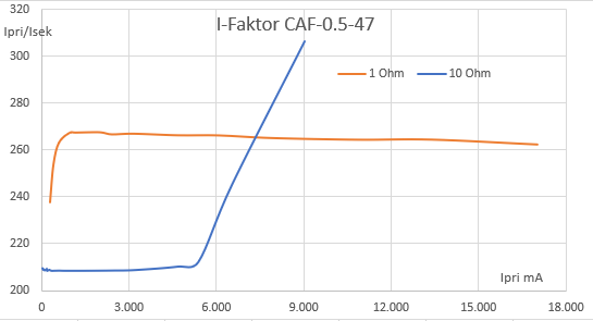

Ich habe zufällig die gleiche Drossel ein paar Nummern kleiner getestet.
Die Last habe ich mit 1 Ohm so klein wie möglich gewählt, was zu sehr
kleinem Signal geführt hat. Eingangsstrom und Ausgangsspannung sind
direkt mit DVMs gemessen. Im mA-Bereich ist der Stromfaktor nicht mehr
linear (evtl. Messproblem), nach oben ist die Grenze nicht in Sicht. Wie

> Wie hast du das Signal gleichgerichtet, oder die Wechselspg. direkt
> ausgewertet?
Direkt ausgewertet.
Ich habe die eine Seite der Spulen aller Messpunkte auf 0,55V gelegt.
Damit schwingen die Eingänge des AD-Mux max zwischen 0 und 1,1V - dann
schon >16A. Der XMEGA hat eine interne AD-Referenz von 1,1V.
Ohne Strom sind es konstant 0,55V.
Es werden von einem einzigen Wandler alle 12 Eingänge nacheinander
abgetastet. Mit hoher Überabtastung und Integration über viele Periden,
das erhöht die Genauigkeit, eliminiert Rauschen und den Offset-Fehler
kann man gleich mit rausfiltern.
Durch Multiplikation mit der abgetasteten Spannung kommt man auf
Wirk-und Blindleistung.
Ich habe noch ein paar Messungen gemacht. Mit 1R Last sind Messungen im
unteren Bereich nur mit dem Oszi möglich gewesen (DVM unbrauchbar), aber
unter 1mV ist das auch nur eine Schätzung. Mit geeignetem Trafo habe ich
nach oben keine Grenze erreicht.
Mit 10R geht es unten ganz gut, aber oben ist die Grenze schnell
erreicht. Mit 100R geht gar nichts mehr.
Warum das Übersetzungsverhältnis im linearen Bereich von der Last
abhängt, ist mir noch nicht klar.
von Falk B. (falk)
Weil Stromwandler als Konstantstromquelle arbeiten.
Aber keiner sieht und versteht was du wie gemessen hast. Ein Schaltplan
wäre sinnvoll.
Danke, ist jetzt klar. Die Windungszahl aus dem Übersetungsverhältnis
kommt dann wohl nur bei 0 Ohm heraus.
Falk B. schrieb:
> Ein Schaltplan wäre sinnvoll.
Hier isser. Ganz einfach.
von Falk B. (falk)
Ich verstehe deine Mesßwert in der Exceltabelle nicht. Was ist die
Y-Achse, welche Einheit?
Der Faktor der Stromübersetzung Eingang/Ausgang, sollte konstant sein.
I-Faktor steht in dem Diagrammtitel.
von Falk B. (falk)
Naja, kann man machen, besser ist aber Eingangs- und Ausgangsgröße. Also
Eingangsstrom auf X-Achse, Ausgangsspannung auf Y-Achse. Da sieht man
die Linearität bzw. Sättigung.
Und was ist die X-Achse bei dir?
Ich dachte, das wäre selbsterklärend.
Bitte schön!
Selbsterklärend wäre es eher, wenn Du nicht den Kehrwert der
Übertragungsfunktion dargestellt hättest.
Mich interessierte besonders der Messbereich des Stroms und die Konstanz
des Stromübertragungsfaktors. Und den Faktor braucht man, um aus dem
Messwert den Strom zu berechnen. Und das kann man aus meiner Darstellung
gut ablesen.
Aber es geht natürlich auch anders.
Was mir immer noch nicht gelungen ist, aus den Messwerten die
Windungszahl zu berechnen.

von Falk B. (falk)
Diagramme ohne Achsenbeschriftung und Einheiten sind nicht
selbsterklärend und meistens Schrott!
von Falk B. (falk)
Hermann W. schrieb:
> Bitte schön!
Geht doch! Super Diagramm, klar verständlich! Außer daß der
amerikanische Dezimaltrenner irritiert. Sind 15.000 nun 15A oder 15mA?
Wulf D. schrieb:
> Würde eine Messspannung U=R*I/n erwarten.
n kann ich nicht zählen, da mehrere wilde Lagen. Die Doppelwicklung hat
2R78 nach Datenblatt, n ist nicht angegeben.
Welches U und I? Ich kann ja nur am Lastwiderstand Isek messen und
natürlich Ipri. Ich kann nur die treibende Sekundär-Spg aus dem Gesamt-R
berechnen, aber was mache ich damit? Nur wenn sie 0 wäre, hätte ich den
Idealfall mit n=Ipri/Isek. Irgendwie habe ich da einen Klemmer - ich
glaube es geht nur eine Extrapolation aus den Messwerten.
Rlast=1R : Isek/Ipri=267
Rlast=10R: Isek/Ipri=209
Zusammen mit den 2R78 ergibt die Extrpolation auf 0R eine Windungszahl n
von 291. Das könnte sogar passen.
Da kommt aber leider bei unterschiedlichen Rlast etwas anderes heraus
(siehe Diagramm). Das hattest du ja schon damit erklärt, dass ein
Stromwandler eine Stromquelle ist. Das ist mir doch nicht klar, denn
dann müsste der gemessene Strom ja unabhängig vom Widerstand sein.
Also, Stromverhältnis allein führt nicht zum Ziel.
@Wulf
Das war eine Antwort an Falk, und nicht an dich, dein Kommentar kam
dazwischen. Was ist dir ein Rätsel? Messanordnung und Diagramme habe ich
beschrieben. Der Wandler ist ja linear. Es ist nur leider so, dass das
Stromverhältnis vom Last-Widerstand abhängt.
von Falk B. (falk)
> (siehe Diagramm).
Das sind deine Meßfehler der Ströme bzw. Widerstände.
Das ist er auch, solange der Stromwandler nicht sättigt.
Doch.
@Hermann: ich beziehe mich auf deine Begriffe wie Rlast, 2R78 etc, wo
man nicht genau weiß was du meinst und wo eigentlich dein Problem liegt.
Ansonsten sehe ich es so wie Falk: das Übersetzungsverhältnis ist über
einen weiten Bereich konstant.
Abweichungen außerhalb Remanenz und Sättigung sind Messfehler.
@Falk
Messfehler... , ein DVM soll 30% Fehler machen? Dann wäre das nicht so
schön linear.
Widerstand... ein 1% Metallschicht soll 30 Fehler machen.
Eine Erklärung ist wohl nicht so einfach.

Er meint den Vergleich zwischen großem und kleinen Widerstand.

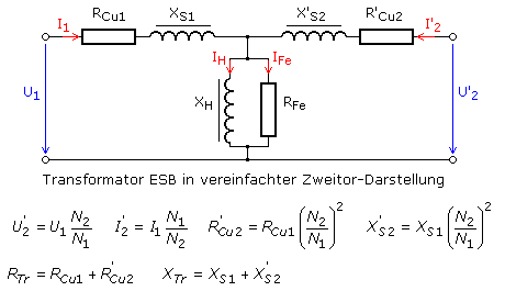

Ok, wenn es einem darauf ankommt, muss man die Streuinduktivitäten
berücksichtigen. Die werden mit kleinerem Bürdewiderstand immer
relevanter, da fällt transformierte Spannung ab.
Die Streuinduktivität ist bei einer "Windung" sicherlich beträchtlich.
Kann man alles rausmessen und im Trafo-Ersatzschaltbild einsetzen. Wenn
man's braucht.

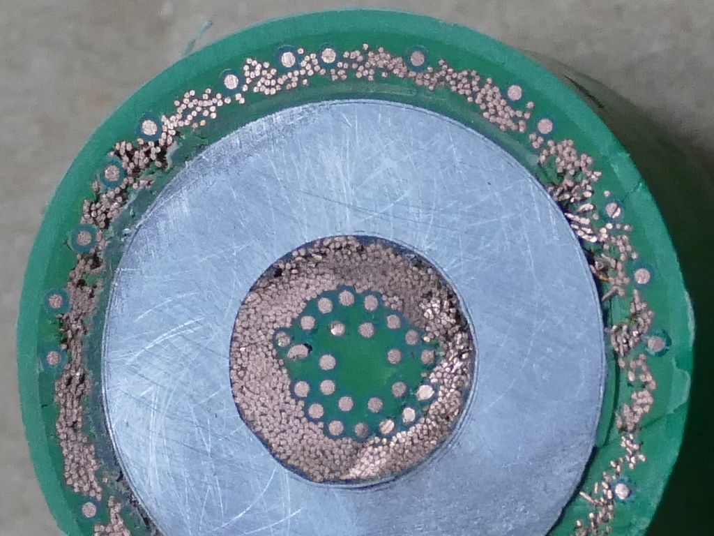

von Stefan K. (stk)
Einfach aufschneiden ;)
Habe ich mit einem grünen Stromwandler von Rödl & Lorenzen gemacht.
Bevor ich mit dem Zählen angefangen habe habe ich glücklicherweise einen
mit lesbarem Aufruck "24:705" gefunden.
Ich vermute bei dem so um die 2A Messbereich.
Bei dem von Pollin verramschten Sirio Stromwandler passen bequem auch
mehrere Windungen durch das Loch wenn man nicht die vollen 50A
Messbereich benötigt.
von Uwe E. (uexude)
Guten Abend,
Also ich hatte ja eigentlich vor jede der 3 Phasen durch einen Wandler
zu führen und dann für jede Phase ein Messinstrument vorzusehen.
Nun ist es in dem Kasten eng und die 10 oder 16 Quadrat Drähte aus der
Wand sind kurz. Der Installateur hatte wohl ordentlich Mühe die Drähte
in die Sicherungsautomaten zu würgen, dass er mit seiner Zange die
Isolierung teilweise ordentlich verletzt hat. Da geh ich nicht ran, das
ist mir zu "kitzelig" zumal ich die Leitungen nicht vom Netz trennen
kann.
Kann ich den Summenstrom über den grüngelben messen, weil der ja
gleichzeitig auch N ist ?
Die drei Phasen werden über eine entspr. Schiene auf 5 Sicherungen
aufgteilt.
Die abgehenden Leitungen verschwinden dann i.d. Wand zu den einzelnen
Zimmern/Verbrauchern.
Könnte man da alle 5 "Hin"-Leitungen (hinter d. Sicherungen) zur
Gesamtstrommessung durch einen Wandler zusammenfassen ?
Schönen Feierabend, Uwe
von H. H. (Gast)
Nein, das geht bei Drehstrom nicht.
s.o.
von Falk B. (falk)
Kann man, aber der ist meisten nahe Null, wenn alle drei Phasen
symmetrisch belastet werden ;-)
Alles Käse. Besorg die Klappwandler, da musst du die Primärleitungen
nicht auftrennen.
von Falk B. (falk)
Ich kann es dir jetzt nicht beweisen oder gar herleiten, aber AFAIK sind
Stromwandler als ziemlich genau und robust gegenüber Streuinduktivitäten
bekannt.
> man's braucht.
Man braucht es praktisch nicht.

Hier ist eine Herleitung über den Koppelfaktor, der bei einem
Stromwandler vermutlich deutlich <1 bleibt:
https://www.elektroniktutor.de/bauteilkunde/tr_real.html
Zitat:
„Für den Streufaktor σ gilt 0 ≤ σ ≤ 1. Die von der Gegenseite nicht
erfassten Feldlinien bilden die magnetische Streuung. Sie verringert die
Energieübertragung, sodass beispielsweise die induzierte Spannung
kleiner bleibt.“
Zitat Ende.

von Stefan K. (stk)

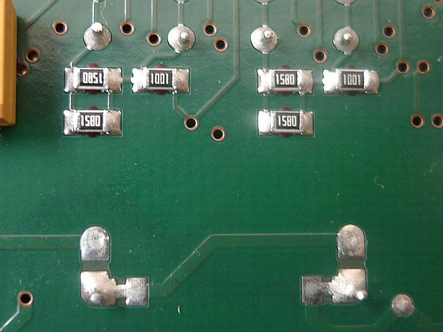

Als Nachtrag zu meinem Beitrag mit dem aufgesägten grünen Rö-Lo Ringkern
Stromwandler habe ich auch noch einen in Printtrafoform. Wie der runde
Rö-Lo dürfte es ein kundenspezifisch gefertigtes Bauteil sein.
Er hat einen Kern aus gestapelten, miteinander verrasteten und
verklebten Trafoblechen. Den Aufdruck lese ich als 2x1,4V
Ausgangsspannung bei 2A Primärstrom. Auf der Unteseite der Leiterplatte,
auf der der verbaut war, sind pro Sekundärwicklung zwei parallele 158
Ohm Widerstände.
Bei Stromwandlern dieser Bauform dürfte der Streufaktor deutlich größer
sein als bei denen mit Ringkern. Noch kleinere Wandler dieser Bauform
zeigten eine sehr größe Streuung der Ausgangsspannung bei gleichem
Primärstrom, ich mag die nicht.

Habe nochmal ausführlicher an einem kleineren Kern, vermutlich in der
Größe wie ihn Hermann benutzte, gemessen und simuliert. Ich denke es ist
ein CAF 0,6 56. (stromkompensierte Drossel 0,6A, 56mH). Genau kann ich
es nicht sagen da genau durch den Bezeichner damals ein Loch für den
Leiter gebohrt wurde. Passt aber von den Daten.
Da ich die Primär-Induktivität aus nur einem Leiterdurchgang durch den
Ringkern zunächst nicht sicher messen konnte bzw wollte, habe ich primär
10 Windungen statt nur einer gewickelt. Mann muss dann nur mit dem
Messstrom runter gehen, um nicht zu sättigen.
Die Leerlaufspannungsmessung ergibt ein Übersetzungsverhältnis 1:19.
Also 190 Windungen sekundär (beide Teilspulen in Reihe).
Das passt auch gut zu den Messungen der Induktivität, primär 0,37mH,
sekundär 134mH.
Die Streuinduktivitäten nach der Kurzschlußmethode sind 0,7uH bzw
0,28mH. Die habe ich probehalber in einem ausführlicheren LT-Pice Modell
verwendet, bin mir aber nicht sicher ob das die richtige Messmethode
ist. Dazu später mehr.
Wie auch immer, aus den sehr kleinen Streuinduktivitäten leitet sich
eine äußerst feste Kopplung ab, K=0,999. Das gilt für den Wandler mit 10
Primärwindungen.
Die Meßergebnisse und Simulationsergebnisse nach dem Plan im Anhang bei
0,37A Primärstrom:
Bürde        Sekundärspannung        Übersetungsverhältnis
  1 Ohm       19 mV                  19 : 1
 10 Ohm      180 mV                  20 : 1
100 Ohm      711 mV (nur simuliert)  51 : 1
Eine ideale Stromquelle ist so ein Stromwandler nicht, liegt aber bei
kleinem Bürdenwiderstand dicht dran.
Habe dann doch noch eine Vermessung mit nur einer primären Windung
versucht. Eigentlich müsste sich 1/100 * Primär(10 Wdg) ergeben, d.h.
3,7uH.
Habe aber 51uH über einen Resonanzkreis gemessen.
Man könnte vielleicht erwarten, dass das zum großen Teil
Streuinduktivität ist, aber wie messen? Die Kurzschlussmethode greift
nicht, messe nur Fahrkarten.
Wie auch immer, der Stromwandler funktioniert wie erwartet nur mit
kleinen Bürdenwiderständen. Zu große mindern die Stromtragfähigkeit
durch Sättigung und außerdem entfernt sich das Messergebnis immer weiter
vom Übersetzungsverhältnis des Wandlers. Reale Messung und Simulation
mit simplen Trafo-Modell in LT-Spice sind identisch.
Im einfachen Trafo-Modell werden nur die Hauptinduktivitäten beider
Spulen sowie ein Koppelfaktor angegeben. Habe noch eine Component mit
einem erweiterten Model incl Streuinduktivitäten angelegt, unterscheidet
sich aber im Ergebnis nur marginal.
Messungen mit nur einer Primärwicklung bringen das gleiche Ergebnis, nur
halt mit 190:1 Übersetzung bei 1 Ohm Bürde und minimal mehr bei 10 Ohm.
Falls noch jemand etwas zur Messung der Streuinduktivität, insb. zum
Spezialfall von nur einer primär-"Windung" beitragen kann: nur her
damit!

Deine Simulation ist nicht gut. Dein Vorwiderstand ist zu klein, die
Spannung an V1 zu klein. Nimm mal realistische Werte mit 230V und
passendem Lastwiderstand und staune.
> damit!
Wozu? Die Messung mit 10 Windungen ist gut und ausreichend. So weit kann
man den physikalischen Gesetzen schon trauen.
Was soll an V1 / R1 nicht gut sein, dient doch lediglich dazu einen
Strom in der gewünschten Höhe zu erzeugen?
Am Meßplatz habe ich den gleichen Strom mit einem Netztrafo und einer
kleinen Glühbirne als Vorwiderstand erzeugt: ist doch vollkommen egal
wie man das anstellt. Simulation und Realität stimmen bis auf die Stelle
hinterm Komma überein, so schlecht kann’s nicht sein.
von Stefan K. (stk)
Den Sirio Stromwandler von Pollin habe ich eben mal an einem
Funktionsgenerator mit kleinen Strömen angetestet. Im Primärstromkreis
habe ich zwei parallele 100 Ohm Widerstände, am Ausgang des
Stromwandlers 2 parallele 160 Ohm Widerstände.
Bei 1Vpp 50Hz vom FG zeigt mit das Oszilloskop 350mVrms primär und
535µVrms sekundär, also 6,7µArms Ausgangsstom bei 7mArms Eingangsstrom.
Bei 10Vpp 50Hz sind es effektiv 3,52V bzw. 70,3mA primär und 5,37mV bzw.
67µA sekundär.
Bei Frequenzen über 50Hz steigt die Ausgangsspannung etwas. Bei
weiterhin 10Vpp vom Funktionsgenerator sehe ich am Ausgang:
1kHz: 5,65mV, 70,6µA
10kHz: 5,66mV, 70,8µA
100kHz: 5,69mV, 71,1µA
Mit mehreren Primärwindungen könnte ich auch etwas höhere Ströme testen,
durch das Loch past selbst eine isolierte 1,5mm² Litze problemlos 10
mal.
Jetzt will ich aber erst mal raus, die Sonne scheint.
Wulf D. schrieb:
> Ich denke es ist ein CAF 0,6 56.
Kann eigentlich nicht passen. 56mH ist für eine Wicklung angegeben,
doppelte Wdg bei Reihenschaltung würden 224mH (*4) ergeben. Deine
134/4=33mH ist also eher die CAF-xx-39. Bei meiner CAF-0.5-47 hat die
Messung genau gepasst. Aber egal welcher Typ das ist.
Da du für 1R und 10R das fast gleiche Übersetzungsverhältnis bekommst,
muss ich meine Messung noch mal prüfen.
von Stefan K. (stk)
Bei einem meiner Sirio TA152050 habe ich mal den Deckel abgehebelt. Im
Gehäuse vergossen ist ein mit feinem Kupferlackdraht umwickelter
Ringkern. Die Wicklung ist so dicht, dass vom Kern selbst nichts zu
sehen ist.
Im Datenblatt von Sirio sind außer Zeichnungen mit den Abmessungen und
dem Wicklungswiderstand von 29Ω kaum mehr Daten zu finden als in der
Artikelbeschreibung bei Pollin. Während bei Pollin "für Netzfrequenz"
steht ist die Betriebsfrequenz im Datenblatt mit "50 ÷ 60 Hz" angegeben.
http://www.sirio-ic.com/images/sirio/pdf/TA_152050.pdf
Wäre der Wandler weniger voluminös würde ich mir davon noch ein paar
bestellen.
Hermann W. schrieb:
Ja stimmt, da habe ich mich vertan. Der Serienwiderstand beider Spulen
beträgt rund 2,2 Ohm.
Ja, irgendwas stimmt nicht. Das Übersetzungsverhältnis steigt schon mit
größerer Bürde scheinbar an, aber nicht so schnell. Zumal du bei deiner
Spule eine ähnliche Übersetzung von um 200 hast.
> sehen ist.
Danke für die Infos vom Sirio-Wandler. Habe mir 12 Stück bestellt,
möchte ich in die Keller-Verteilung bauen. Da sollte der Platz reichen.
Machen doch einen guten Eindruck, zumal die auch mehr als 16A vertragen.
Da passen dann auch die 6mm² Leitungen der Wallbox durch.
