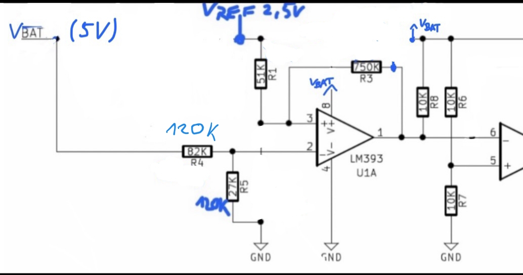

Hallo Leute,
ich hatte in den vergangenen Tagen mehrfach Probleme bei Testschaltungen
mit dem Komparator IC LM393.
Es geht um einen Unterspannungsdetektor
(der hier:
https://www.mattmillman.com/a-simple-low-battery-detection-circuit-with-hysteresis/)
Das Verhalten war wahrscheinlich durch Kapazitäten (Flussmittelreste)
oder dem Drahtverhau/Lochraster Aufbau geschuldet. Mal reproduzierbar,
mal nicht  kam es zu Schwingungen um den Schaltpunkt.
In der Nähe befindet sich ein LCD, das konnte ich schon teilweise als
Störquelle identifizieren (wohl durch AC?).
Beim Googeln nach ganz konkreten Umsetzungen oder Designregeln hab ich
nicht wirklich einheitliche Vorgaben gefunden. Es scheint wohl häufig
vorzukommen, dass Schaltungen mit LM393 nicht auf Anhieb laufen oder
sich seltsam verhalten.
Muss unbedingt ein Abblockkondensator an GND und Vcc verwendet werden?
Im konkreten Fall wird ein Komparator als Logikinverter verschaltet. Ich
las, dass es beim Weglassen eines Rs von +IN nach OUT (zB. 1M Ohm)
aufgrund fehlender Hysterese zu solchen Problemen kommen kann. Braucht
es einen 1M Ohm Widerstand an der Stelle (ich konnte keine Auswirkungen
beobachten)?
Die Koppelkapazität zwischen IN- und OUT soll auch Probleme machen.
Was sollte ich beachten, um halbwegs auf der sicheren Seite zu sein (und
mir evtl. viel Probiererei esparen kann😀)?
Viele Grüße
Alexander
von Michael B. (laberkopp)

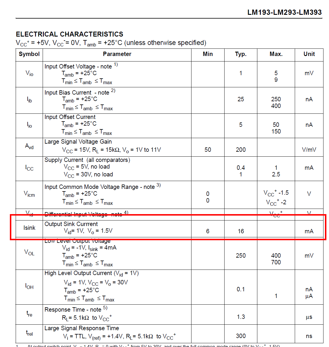

Und der funktioniert nicht, weil der LM393 bei Uin>VCC-1.5V nicht mehr
funktioniert.
von Enrico E. (pussy_brauser)
Betreibe den LM393 mit mindestens 5 Volt und vertausche an den Eingängen
die 5V mit den 2,5V Referenzspannung. Dann klappt's auch wieder.
von Falk B. (falk)
> (der hier:
Naja, ganz schon viel Aufwand für fast nix. Sowas kauft man heute fertig
als IC unter dem Namen Voltage Monitor. Der braucht auch deutlich
weniger Teile, Platz, Strom und überhaupt.
Wenn man es "old school" aufbauen will, dann wenigstens halbwegs
stromsparend mit einem Low Power OPV und einer stromsparenden
Spannungsreferenz ala LM4040.

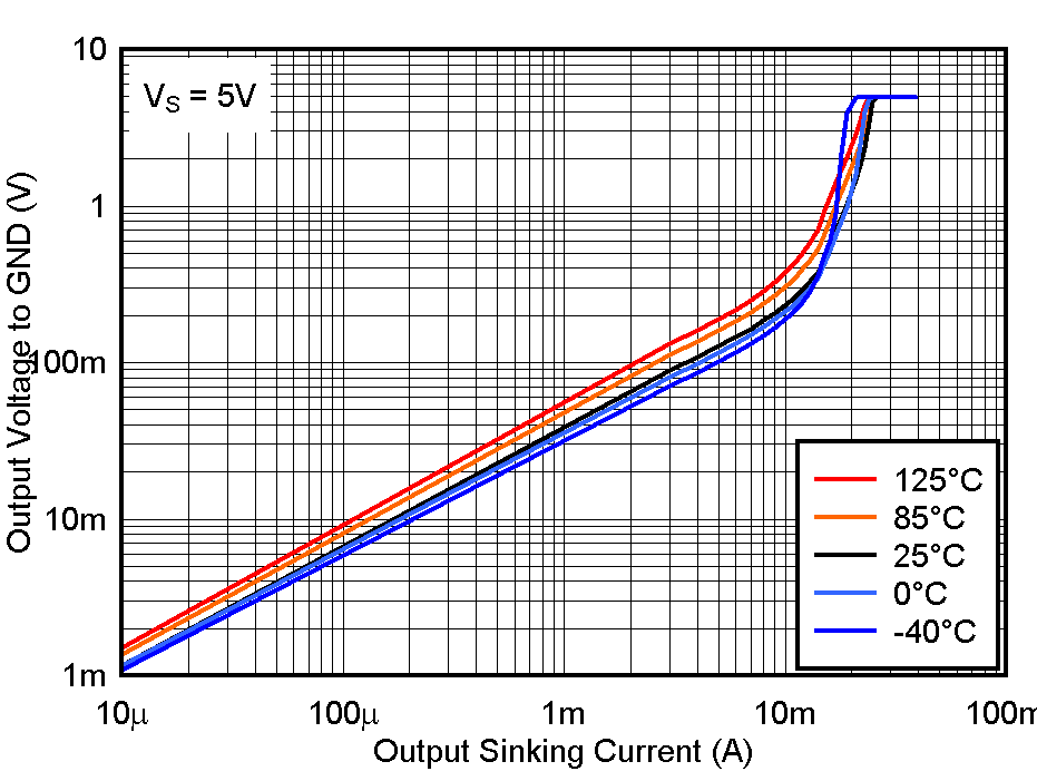

von Falk B. (falk)
> Also ist die Beschaltung des zweiten Komparators (Logikinverter) so
> falsch?
Nein, das passt, der braucht auch keine Hysterese, weil der 1.
Komparator immer voll schaltet.
> Der Logikinverter (wird benötigt, damit die LED bei 4,8V Schaltschwelle
> an- statt ausgeht) hängt aktuell an 5V Vbat. Passt das?
Was soll wie passen? Soll die LED unterhalb oder oberhalb von 4,8V an
sein?
> Ich hatte den LED Vorwiderstand etwas zu klein gewählt (es flossen
> 5,2mA)
> Evtl. ging der LM393  in die Strombegrenzung. Das hab ich auf 3,5mA
> angepasst.
Der kann das, offiziell 10mA, real eher 20mA.
> Beim Basteln ist mir aufgefallen, dass beim Einschalten der Schaltung
> mit der Spannung >4,85V die LED angeht, sie sich aber bei Berührung von
> IN2- oder mit Taster auf GND wieder ausschalten lässt.
Dann ist was faul.
> Der Taster über 560k auf GND erfüllt so den Zweck, dass ich sehen kann,
> wenn die Spannung sich an die Schaltschwelle annähert.
Das funktioniert so nicht, denn der hängt am Ausgang des Komparator, der
mit 10k gegen VCC gezogen wird. Da bewirken 560k praktisch nix. Du hast
den Schaltplan falsch gezeichnet oder die Schaltung anders aufgebaut.
> In der späteren Einbausituation unterhalb des LCD entfällt die Hysterese
> fast komplett und das Einschalten >4,85V lässt die LED nicht dauerhaft
> leuchten. Somit entfällt die „Tasterfunktion“.
Siehe oben.
> Außerdem flackert die LED (ein wenig) beim 4,8V Schaltpunkt statt sauber
> einzuschalten (wie im Testaufbau), schaltet aber knapp darunter
> dauerhaft ein.
Da fehlt die Hysterese oder ist zu klein.
> Ich hab die Schaltung bereits in eine Lage Aluklebeband gehüllt, das hat
> immerhin unkontrolliertes Flackern der LED verhindert. Das LCD scheint
> den LM393 wirklich mit 60Hz Segmentspannung zu stören.
R1 und R2 teilen Vref auf 1,75V runter. Braucht man hier eigentlich
nicht. R4 und R5 teilen Vbat auf 35,5%. Mit der "neuen" Vref von 1,75V
macht das rückwärts gerechnet 4,95V. R3 ist mit 3,9M sehr groß, die
Hysterese eher klein. Hmm, LTspice sagt 200mV Hysterese. Das reicht
eigentlich.
Offiziell 100mA.
Falk B. schrieb:
> Nein, das passt
Du solltest Datenblätter lesen lernen.

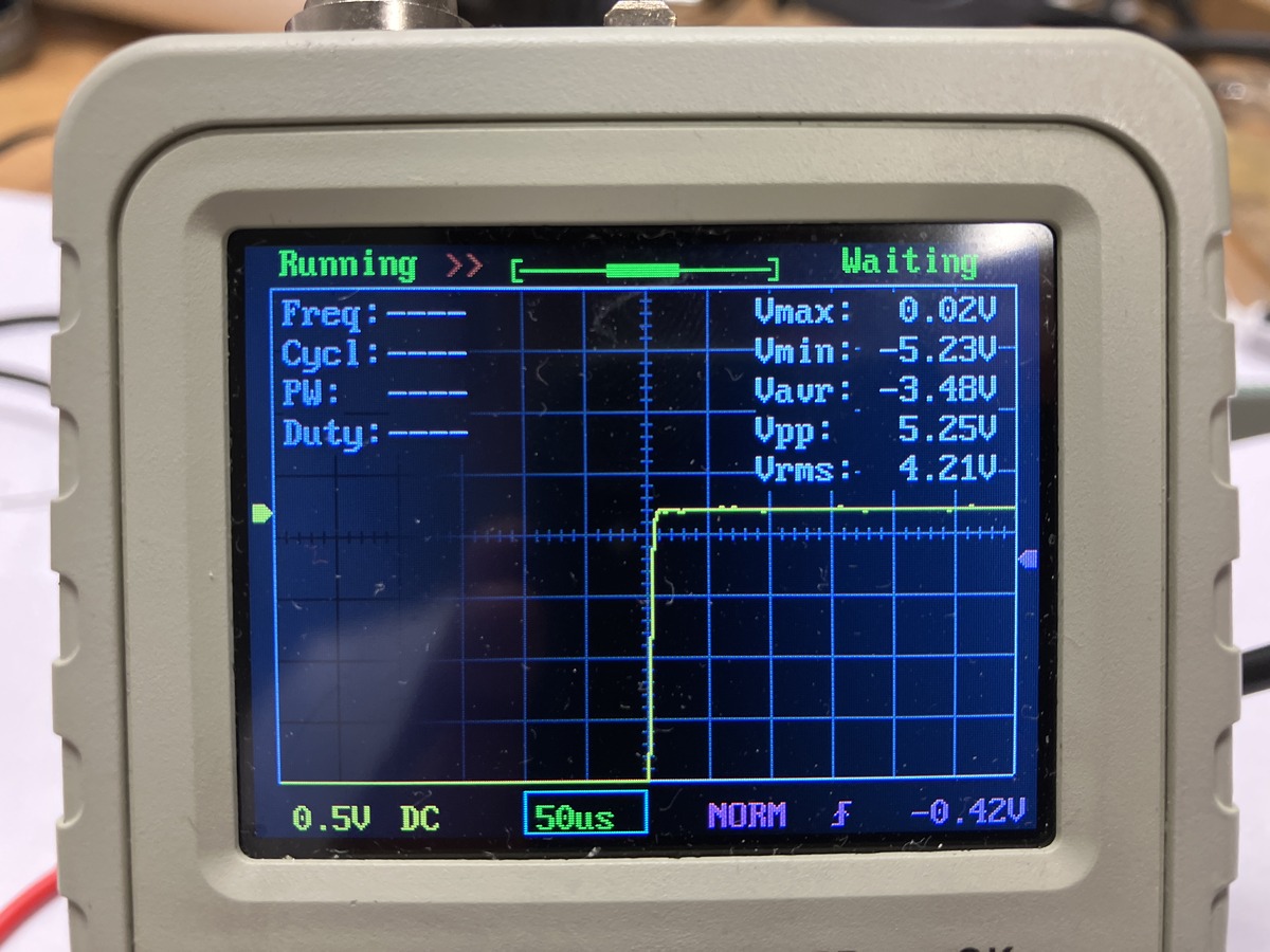

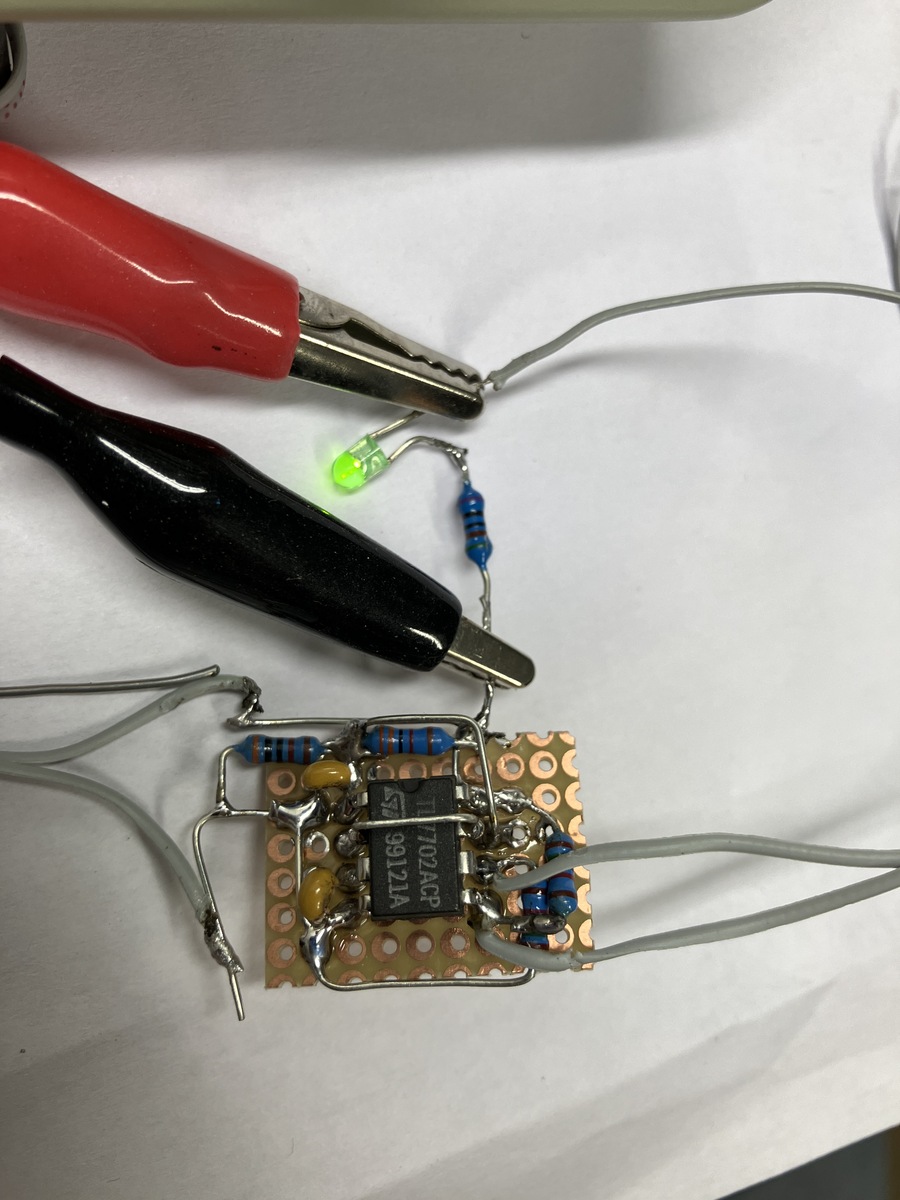

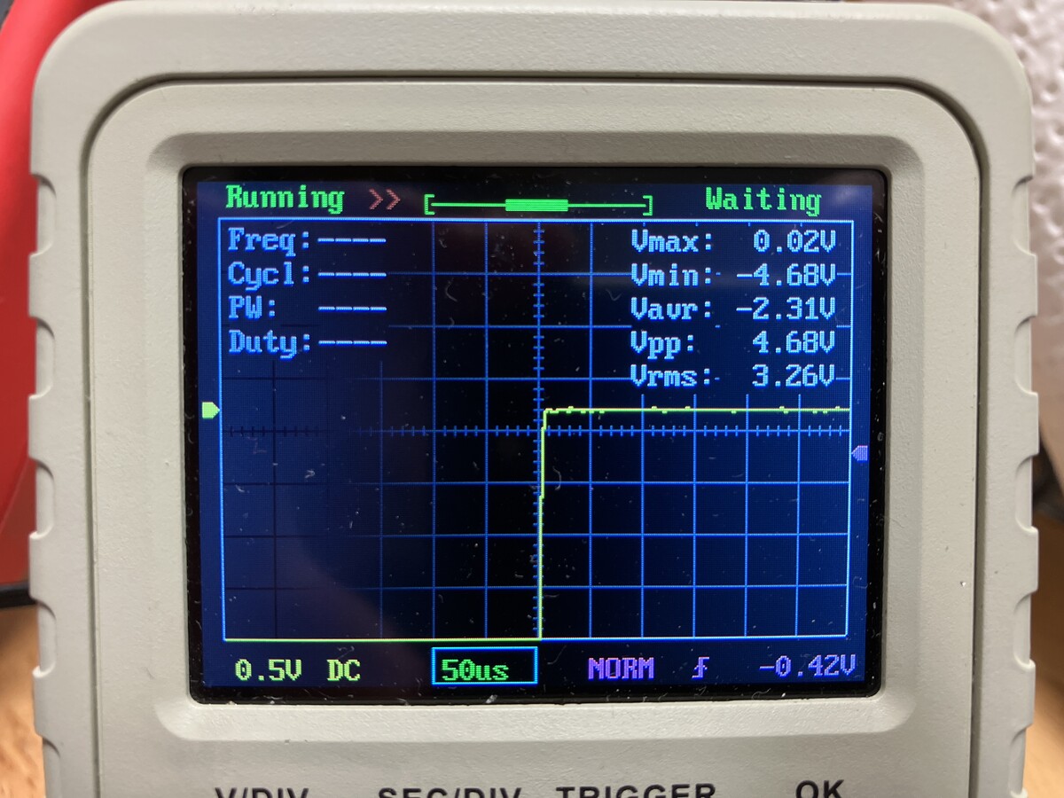

von Alexander H. (alexander_h732)
Ok, ich geh nochmal alles rückwärts durch, um auszuschließen dass ich
unterschiedliche Aufbauten habe.
Welche Maßnahmen (Abblock-Kondensatoren? kann ich denn treffen, damit
trotz der teils empfindlichen Schaltung alles sicher funktioniert?
Pauschale Tips zum Testen würden vielleicht schon helfen.
Ich sehe auch unterschiedliche Schaltvorgänge am Oszi (gemessen über
LED+Vorwiderstand).
Die Bilder zeigen den LED-AN Schaltvorgang knapp vor der eigentlichen
Schaltschwelle.
Die Spannungsversorgung ist im  Einschaltmoment auf 4,83V eingestellt.
Die sich daraufhin einschaltende LED kann ich dann mit dem Taster wieder
ausschalten.
Das funktioniert bei einem Aufbau immer, beim anderen nur manchmal.
1. Bild: funktionierender Testaufbau
2. Bild: ab und zu funktionierender Aufbau (unter LCD)
3. Bild: Schaltvorgang LED-Aus nach Tasterdruck
Ich bin ja so langsam auch doch ein Fan von Spezial ICs…
Das ewige Schaltung läuft/läuft doch nicht ist ätzend.
Die Schaltung hab ich geprüft und festgestellt, dass am 3,9M Ohm ein
Bein locker war. Die Schaltung, die vermeintlich lief, hatte also gar
keinen Hysteresewiderstand.
Ansonsten war alles identisch.
Das Feature mit dem Ausschalten per Taster ist wahrscheinlich
Schwachsinn, denn mit Hysterewiderstabd klappt es nicht mehr so
zuverlässig. Das muss ich nochmal checken.
Mit 1M Ohm ändert sich so ziemlich alles, auch die mühsam eingestellte
Schaltschwelle bei 4,8V, daher belass ich das wahrscheinlich bei 3,9 M
Ohm (oder spricht da was dagegen?).
Ich hab bei 4,8V sowohl bei 1M als auch bei 3,9M Ohm Hysteresewiderstand
ein Flackern der LED. Bei 1M ist es so heftig, dass die LED zuerst
schwach leuchtet und dann heller wird.
Die LED sollte ja einfach nur sauber einschalten ohne
Übergabgsbereich/Flackern.
Was gibts da für Gegenmaßnahmen?
> Offiziell 100mA.
> Falk B. schrieb:
>> Nein, das passt
Jaja, der Laberkopp mal wieder in seinem Element.

von Falk B. (falk)
> Bein locker war.
Der Wackelkontakt, immer wieder gern gesehen ;-)
> Ohm
Tu das.
Nein.
Korrekt.
Zeig mal ein Bild vom realen Aufbau.
> falsch?
Ja.
Lege 20k (18k) von R8 nach Masse. Das verringert aber auch die
Hysterese, statt 3M9 also eher 2M2.
Falk B. schrieb:
>> Offiziell 100mA.
>> Falk B. schrieb:
>>> Nein, das passt
Wo steht da 10 und 20, ich lese eher 6 und 16. Mit 100 lag ich aber
weiter daneben, frage mich von welchem Komparator ich das habe.
von H. H. (hhinz)
LM393 passt fast, LM393LV verträgt 100mA.
von Clemens L. (c_l)
Wobei V_O = 1.5 V auch nicht realistisch ist; damit soll wohl eher die
Obergrenze gezeigt werden.
von Falk B. (falk)
Das ist sie auch, in solchen Angaben werden immer die GARANTIERTEN
Grenzen beschrieben. Ob und wieviel der IC typischerweise besser ist,
musst du selber rausfinden.

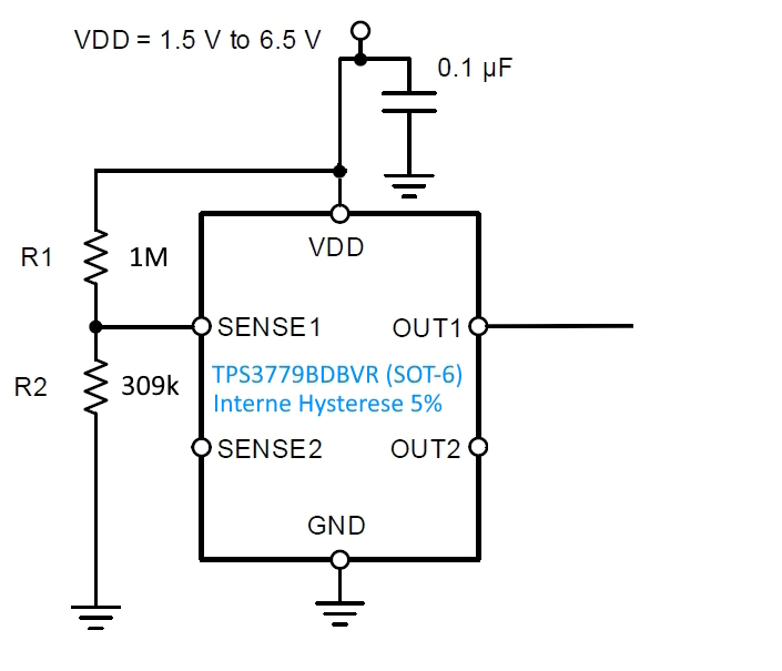

Falk B. schrieb:
> nimm einen aktuellen IC
Heutzutage ist das der MAX809 oder einer seiner vielen Klone (ADM809,
APX809, LM809, MCP809, RS809, SGM809, STM809, TCM809, TPV809, TLV809E,
TPS3809).

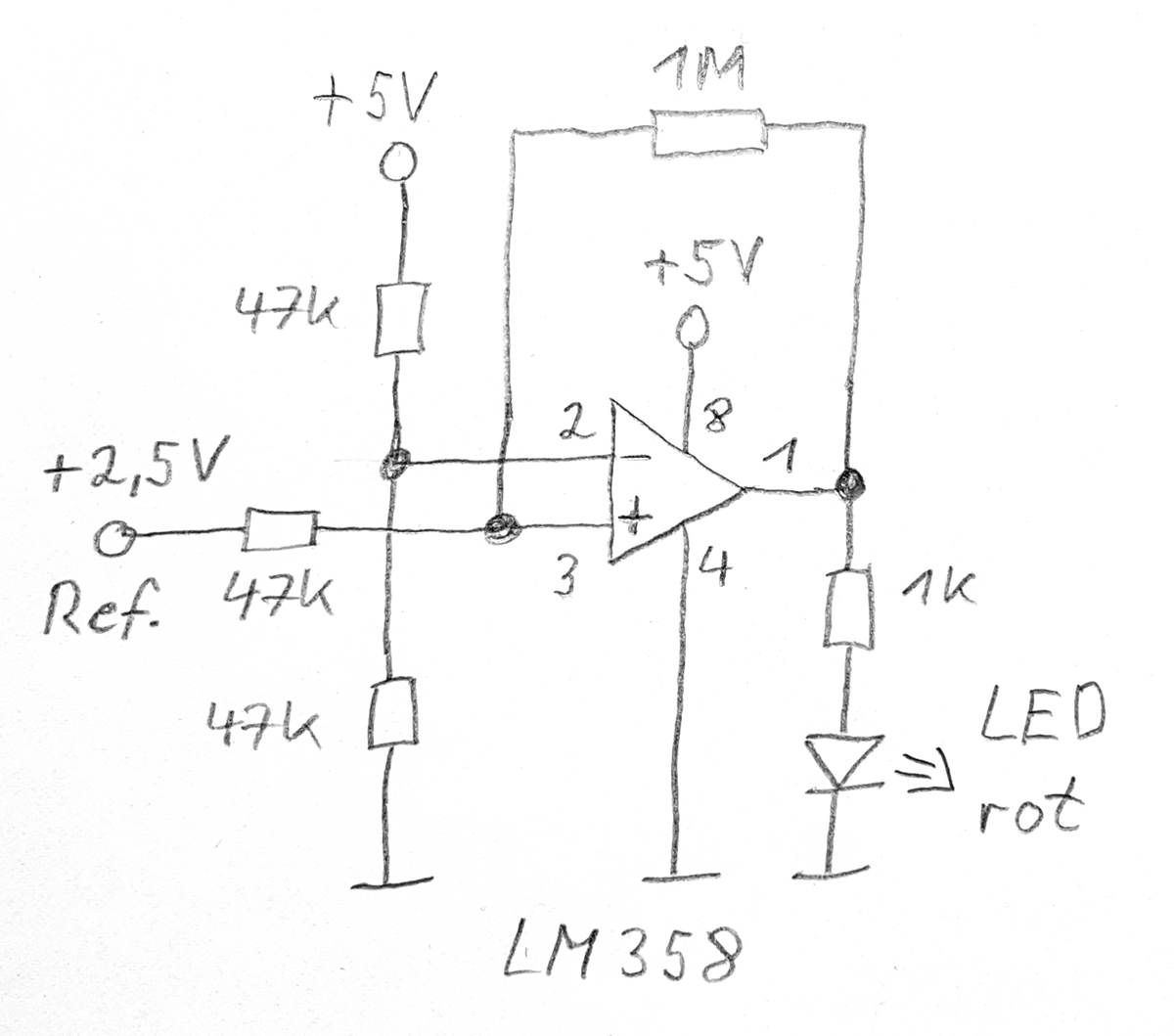

gelöst.
Michael B. schrieb:
> Dann schwenkte er um  eine LED anzusteuern

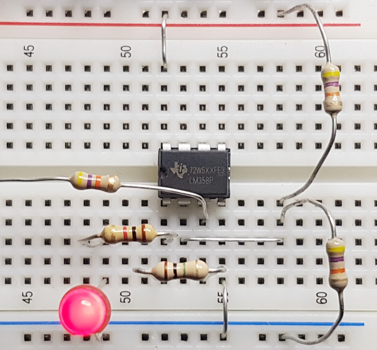

Ich muss jetzt leider zur Geburtstagsfeier, aber morgen Nachmittag werde
ich einen ganz einfachen Schmitt-Trigger mit einem LM358 mit nur 4
Widerständen an 5V auf dem Steckbrett aufbauen.
Die 2,5V Referenzspannung sehe ich dabei als gegeben an!
> weiter daneben,

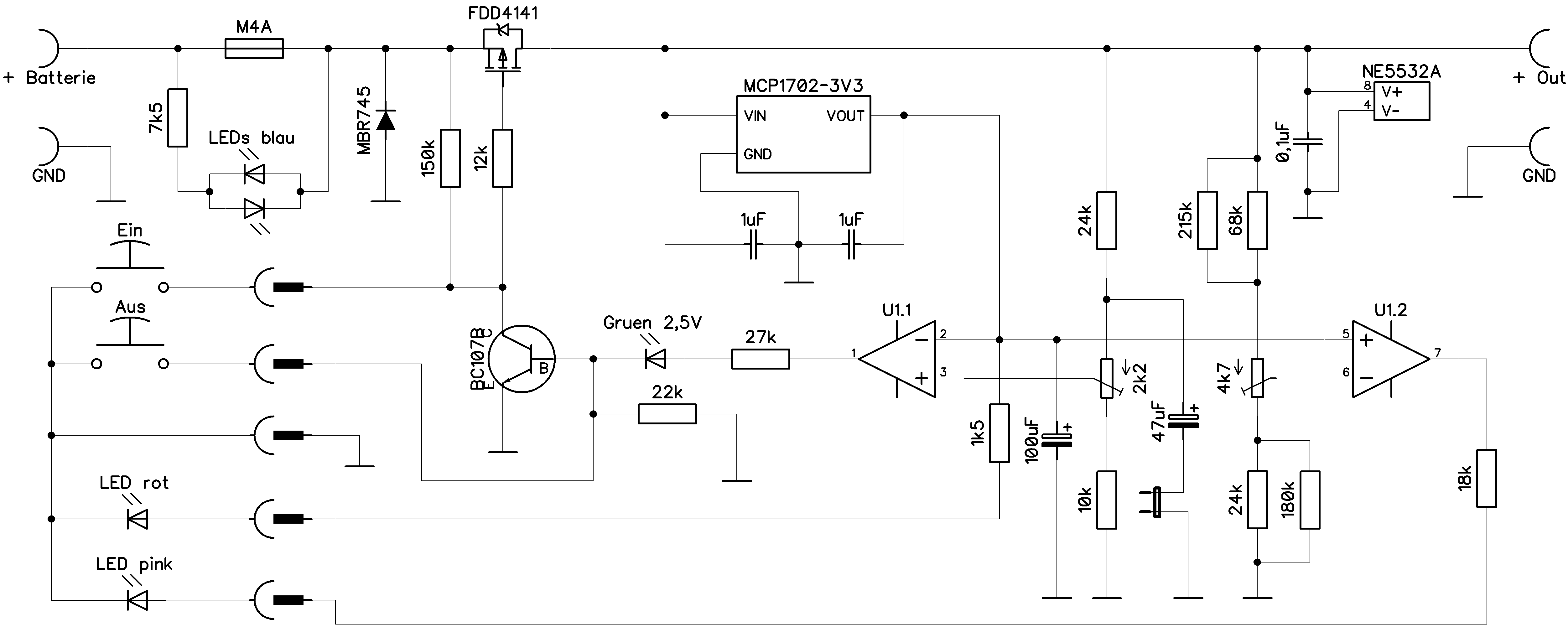

Kommt drauf an, was man will. Ich habe einen Aufbau ohne Hysterese
gemacht. Im ersten Schritt warnt eine LED bei niedriger Spannung
(rechter OP) und eine Weile später schlägt der Linke zu, dann ist das
Gebilde komplett stromlos und kann nur manuell wieder eingeschaltet
werden.
Die LED vor dem NPN muß sein, weil der OP nicht auf 0 Volt herunter
kommt.
Der 3V3 vom LDO muß belastet werden (rote LED), andernfalls schieben
Strömchen aus den OP-Eingängen die 3V3 nach oben. Als OP geht da so
ziemlich alles, was man gerade da hat, LM358 oder TL072.
> Der LM393 erhält seine Versorgung über die variable 5V BAT (?)
> Hab ich so noch nicht gesehen. Imho sollte die LM Versorgung konstant
> sein.
Das darf so, lediglich die Referenz muß stabil sein.
Beachte dessen Grenzen, der erreicht weder Null noch volle Ub.
So nicht, die baust Du gefälligst mit drauf und zeigst einen vollständig
funktionierenden Aufbau.

von Frank O. (frank_o)
Ich würde so was mit nem kleinen Tiny (vorzugsweise Attiny10) und einem
Relais machen. Den MCP1702 hat er schon drin. Relais fällt ab, wenn der
Tiny die Unterspannung registriert.
Nachtrag:
Kann natürlich auch der längs eingebaute Fet, statt Relais drin bleiben.
> funktionierenden Aufbau!
Keine Sorge, die 2,5V kommen ganz stabil aus einem Labornetzgerät :)
Wenn die 5V Versorgungsspannung langsam bis auf 4,7V absinkt, dann
leuchtet plötzlich schlagartig die rote LED auf.
Steigt die Versorgungsspannung bis auf 4,95V an, dann erlischt die LED
abrupt wieder.
Der zweite OPV entfällt komplett, weil die LED gegen GND geschaltet ist.
Somit ist eine zusätzliche Invertierung des "Low Bat. Signals" nicht
mehr erforderlich.
> abrupt wieder.
Merkwürdige Bauteiltoleranzen, rechnerisch müsste es mehr als 5V sein,
aber egal.
Michael B. schrieb:
> rechnerisch müsste es mehr als 5V sein, aber egal.
Du hast Recht! Mein Labornetzgerät zeigt zwar 2,5 Volt an, aber wenn man
die Spannung mit dem DMM nachmisst, sind es tatsächlich nur 2,4V
gewesen.
Jetzt habe ich den Versuch nochmal wiederholt und wenn man mal die
Kirche im Dorf lässt, dann liegt die Hysterese bei einer echten
Referenzspannung von 2,5V circa zwischen 4,85V und 5,1V.
Aber grundsätzlich funktioniert die Schaltung schon mal korrekt und da
flackert auch keine LED.

von Bernd K. (bmk)
Dann werfe ich mal den TPS3779 in den Raum.
Vorteil:
Int. Referenz mit wählbarer Hysterese 0,5% 1% 5% 10%
Ext. Beschaltung nur 2 Widerstände
Low Current 2µA (+ 4µA für den Spannungsteiler)
Zweiter Kanal für weiteren Schaltpunkt
Push-Pull Ausgang (TPS3779)
Die Widerstände habe ich abgestimmt
für 4,8V Abschaltung und 5,05V Wiedereinschaltung.
Der TL7702 funktioniert mit einem 30k/27k Spannungsteiler auf Anhieb
sehr gut und flackerfrei.
Hab die Grundschaltung (oder gehts noch einfacher?) mit je 10k von RES
und RES(invertiert) auf Vcc/GND sowie je 0,1uF aufgebaut. Brücke von
RESIN auf SENSE.
Der 0,1uF Elko (Ct) dient scheinbar zum Glätten von kurzen Impulsen, hat
aber nichts mit der eigentlichen Hysterese zu tun, oder?
Richi hat auf seiner Seite erklärt, dass der TL7702 wohl die
schlechtesten der TL77..-Toleranzen hat (aufgrund des fehlenden
Spannungsteilers). Sollte ich für die Genaugkeit daher prinzipiell eher
den TL7705 nehmen?
https://www.richis-lab.de/TL7705.htm
Weiter oben klang es so, als ob der TL7702 eher zu bevorzugen wäre.
Bild vom Test (mit noch nicht passendem Spannungsteiler.)
