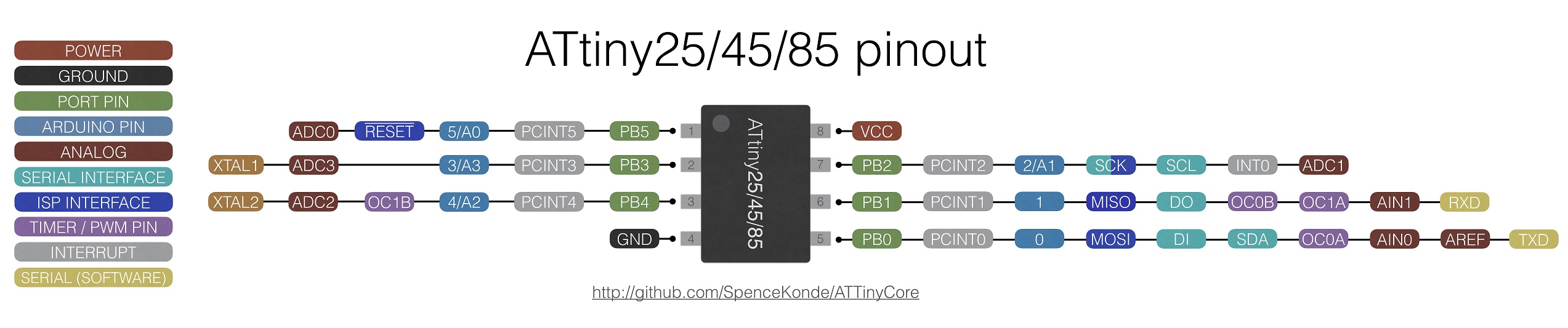

const int pwmPin = PB1;  // Der Pin, der per PWM gesteuert wird
Das ist falsch. Du muss die Pinnummer nach Arduino-Zählweise angeben,
siehe Anhang. PB1 ist der Name aus dem Microchipdatenblatt. Also so.
const int pwmPin = 1;  // Der Pin, der per PWM gesteuert wird
Die Arduino-Pinnummern sind hellblau.

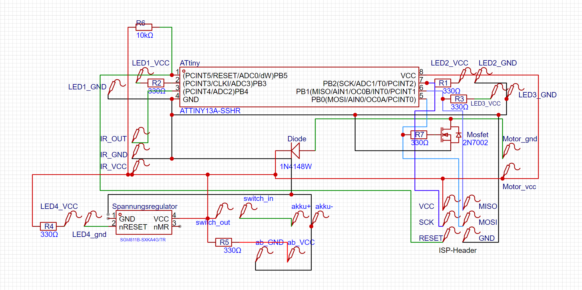

Das ist ein Bild vom Aufbau der Platine. Die Testpoints sind alles
Lötpins auf der Platine, wo dann entsprechend Bauteile dran gelötet
wurden. Die Diode komplett ignorieren, die wurde nicht eingebaut, da sie
komplett falsch verkabelt wurde, ich hab sie jetzt im nachhinein mit
zwei Kabel an den Motor gelötet. Und das Mosfet hat sich auch verändert,
ist das AO3400A, wie oben beschrieben. Und ich habe die beiden Pins PB0
und PB1 per Kabel vertauscht auf die Platine gelötet. Also alle
Anschlüsse die hier im Schaubild an PB0 angeschlossen sind, sind an PB1
angeschlossen und umgekehrt, deshalb habe ich auch MISO und MOSI am
ISP-Header umdrehen müssen. Ansonsten sollte das eigentlich so umgesetzt
worden sein.
Nö, das ist ein absolut übersichtlicher Schaltplan.
Schaltplan richtig zeichnen
Und nach deinem Schaltplan hängt der MOSFET an PB0 und NICHT PB1, wie es
im Quelltext steht!
Klasse, so macht ein Schaltplan Spaß!
von Monk (Gast)
Es fehlen Freilaufdiode, Abblock-Kondensatoren und Pull-Down Widerstand.
Nach deinem Text hast du ALLES anders gemacht, als der Plan zeigt. Ich
hoffe dir wird selbst klar, wie nutzlos dieser Plan dadurch ist.
Wo sind die Fotos von Aufbau?

Hier nochmal der neue Plan, in wie Fern bringen Bilder von der Platine
etwas? Dort sind ja nur die Bauteile draufgelötet und viele Kabel die
von der Platine weg gehen.
hat nichts verändert.
von Monk (Gast)
Jo schrieb:
> in wie Fern bringen Bilder von der Platine etwas?
Dort sieht man häufig Fehler, die der Plan nicht zeigt.
Dein Schaltplan ist immer noch kaum lesbar. Da du mit der Software nicht
zurecht kommst:  nimm Stift und Papier!
Dann: Glücklicher Weise hat PB1 den Wert 1.
Ist also "hier" egal.
Jo schrieb:
> der neue Plan
Abblockkondensator fehlt.
Stützkondensator fehlt

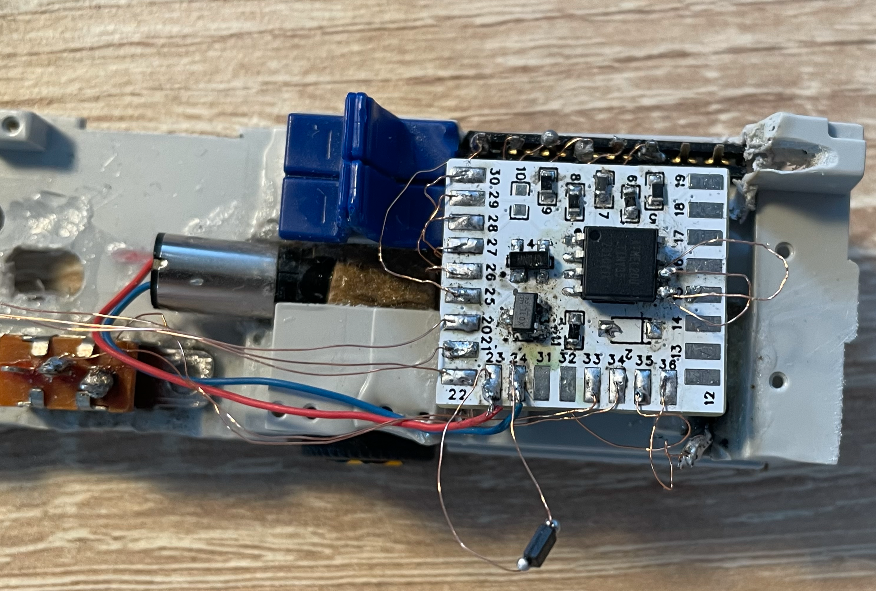

Zeige Bilder, dann wird sich das aufklären. Du siehst den Fehler nicht,
weil du denkst, dort kann er nicht sein. So ist es jedenfalls oft.
Es fehlen immer noch Abblock-Kondensatoren. Schraube mal deinen PC auf
und zähle dessen Kondensatoren. Denkst du, die sind da nur zur
Dekoration drin?
von Jo (jo12345)
Hier noch ein Bild. Also nur erste Testversionen, an denen viel
verändert werden musste.

Die Drähte kommen mir arg dünn vor. In Kombination mit den fehlenden
Abblock-Kondensatoren scheitert es wohl an instabiler Stromversorgung.

Widerstand vorgesehen. Damit verhinderst du, dass der MCU durch einen zu
hohen Strom überlastet wird - das ist gut. ABER, ein schnelles
Umschalten des MOSFETs wird die mit ein paar Milliampere Gatestrom nicht
gelingen. Für eine PWM solltest du m.E. schon einen MOSFET Treiber vor
das Gate schalten - entweder als IC oder diskret mit einzelnen
Bipolar-PNP und NPN.
von Falk B. (falk)
Oliver D. schrieb:
> Du hast zwischen dem Pin des MCU und dem Gate des MOSFETs einen 330Ohm
Aber überflüssig.
> ABER, ein schnelles
Ebenfalls überflüssig. Die Standard-PWM beim Arduino sind 480Hz, sehr
langsam. Aber selbst mit deutlich höheren Frequenzen kommt man ohne
Gatettreiber aus.
Beitrag "Re: Transistor, 1A, 4MHz Schaltfrequenz"
Ok, bei 3,3V sind die Ausgänge vom AVR hochohmiger, aber für 480 Hz
reicht es locker.
