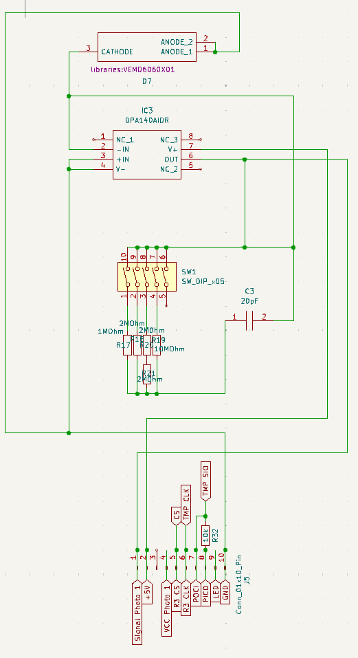

von Tim (leboschmit)
ich möchte mittels Photodiode VEMD6060X01 und Operationsverstärker
OPA140 Infrarot erfassen. Dazu habe ich verschiedene Widerstände von
1MOhm bis 10MOhm zur Einstellung vorgesehen. Die Spannungsversorgung
beträgt 5V.
Egal, wie ich die Verstärkung über die Widerstände einstelle, erhalte
ich kein Ausgangssignal > 0V. Das Messen des Ausgangssignals des OPs
erfolgt mittels Arduino UNO R3.
Habe ich einen fehlerhaften Schaltplan erstellt oder falsche Bauteile
verwendet?

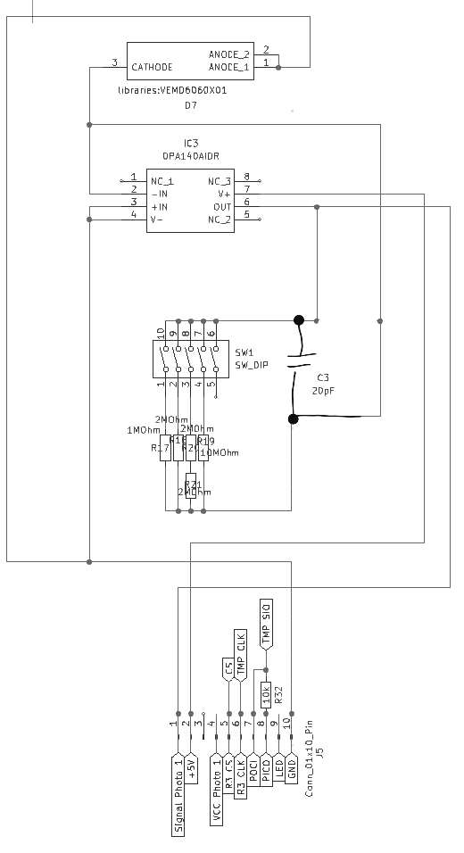

von Flip B. (frickelfreak)
Zeig mal den Aufbau. Im "Schaltplan" sind deine Widerstände leider
kurzgeschlossen.
Verständliche und hilfreiche Schltpläne haben die Positive versorgung
oben, die Negative unten, und der Signalfluss geht von links nach
rechts.
Genau so ist es bei den Bauteilsymbolen, die sollten die Fuktion
wiedergeben und nicht die anordnung der beinchen am bauelement.

von Enrico E. (pussy_brauser)
Tim schrieb:
> Habe ich einen fehlerhaften Schaltplan erstellt?
Ja, dein RC-Glied war in sich selbst kurzgeschlossen. Damit der
Transimpedanzverstärker funktioniert, muss das RC-Glied vom Ausgang zum
invertierenden Eingang geschaltet werden.
Ich habe meinen Schaltplan überarbeitet und Ordnung reingebracht.
von Falk B. (falk)
Naja, es ist eine positive Tendenz zu verzeichnen. Aber Photodioden
haben ein allgemein anerkanntes Symbol, welches nicht rechteckig ist.
Ebenso Operationsverstärker.
Und was macht die reale Schaltung? Kannst du jetzt was Sinnvolles
messen? Zeig mal ein Bild vom realen Aufbau.

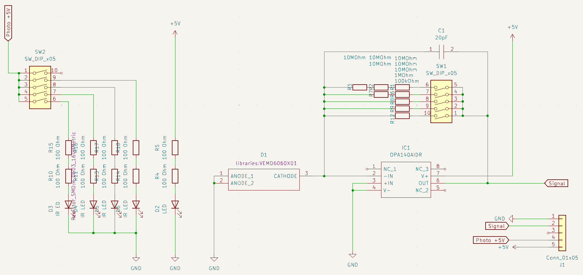

von Monk (Gast)
Ja, viel besser so. Wenn die Diode nun noch das Symbol einer Diode
bekommt, und der Operationsverstärker das dreieckige Symbol von
Operationsverstärkern, bin ich zufrieden.

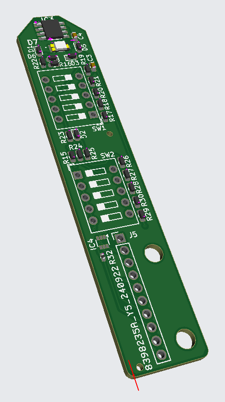

Einen rudimentären Aufbau habe ich nicht umsetzen können, da ich die
einzelnen Bauteile nicht als THT Varianten gefunden habe. Deshalb bin
ich gleich zur PCB Variante gewechselt. Das ging natürlich erstmal nach
hinten los.
Ich habe die Fehler durch Entlöten und Durchkratzen von Leiterbahnen
beheben können, dabei aber sicherlich genauso viel Schaden angerichtet.
von Falk B. (falk)
Ist die Jugend von heute so merkbefreit und unfähig, mal einen Text
sinnerfassend zu lesen und auch WIRKLICH darauf zu antworten?
Dieses Bild ist KEIN Bild vom REALEN Aufbau, sondern eine Berechnung
eines Computers, neudeutsch Rendering. Und die Frage nach der Funktion
ist auch mit keiner Silbe beantwortet.
Lies mal was über Netiquette.

Ansonsten Tipp an den TO:
Wenn Du den C1 für jeden Feedback-Strang separat vorsiehst, mit
jeweiligem Optimum, dann wird das nicht nur ein 0815-TIA, sondern einer,
der auch das Maximale im Frequenzgang rausholt. Aber ok, Du willst ja
nur "Infrarot erfassen" ...
