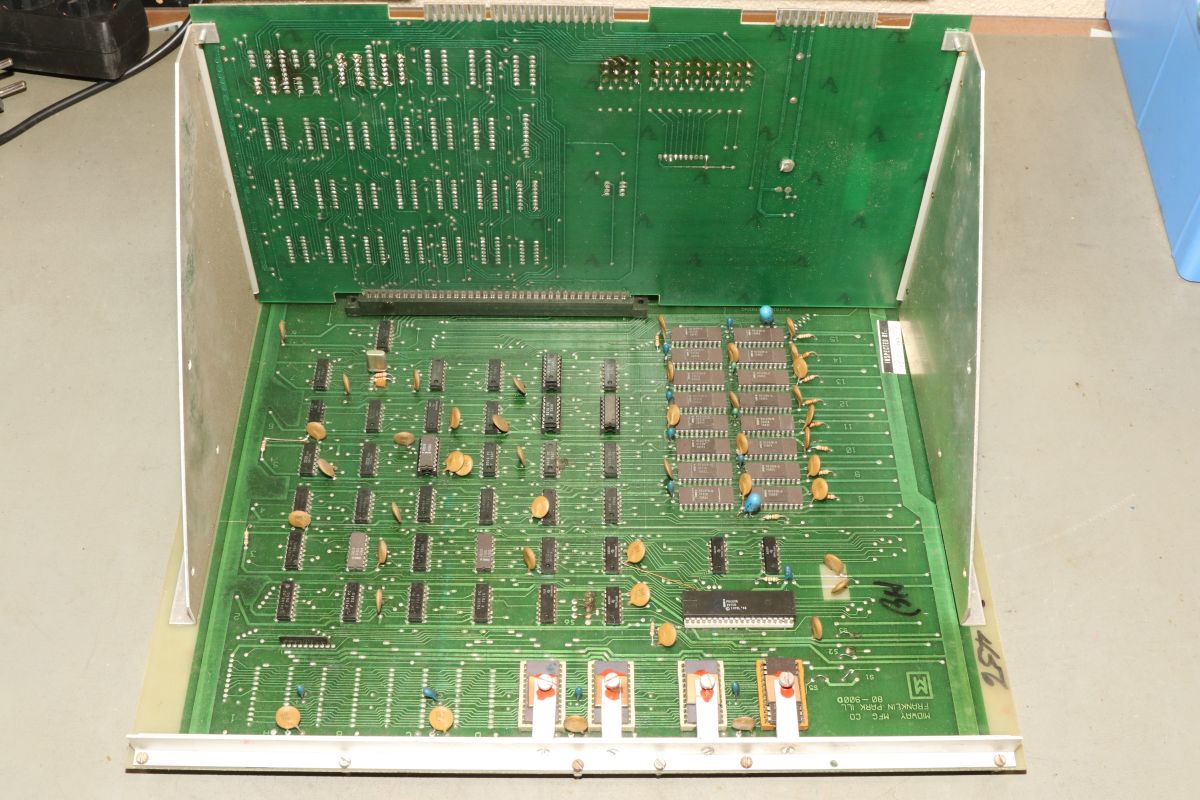

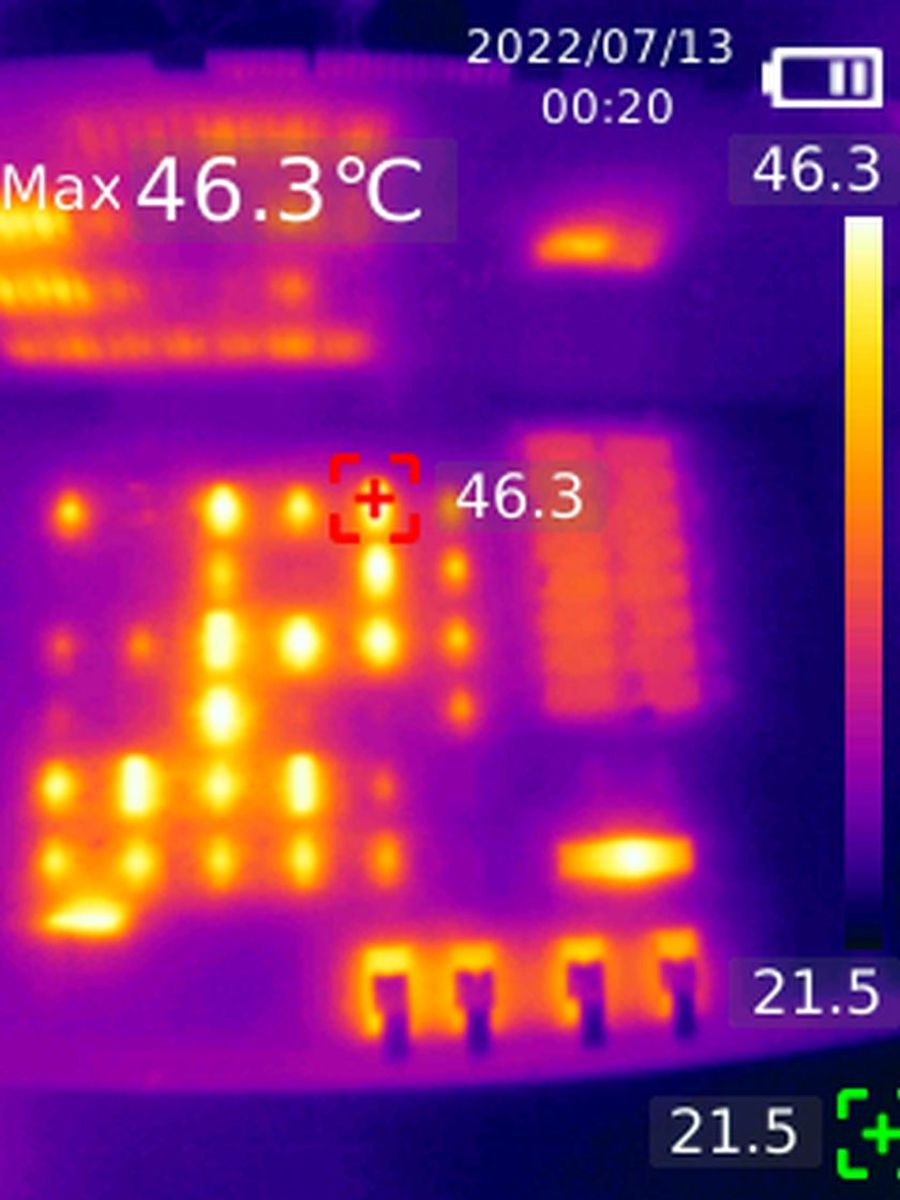

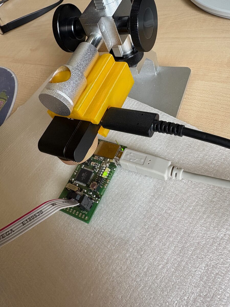

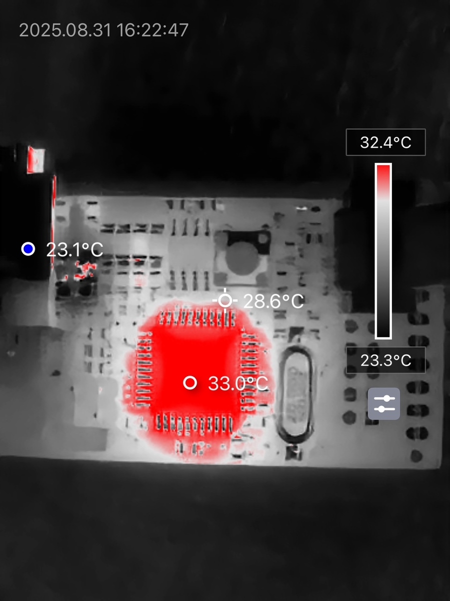

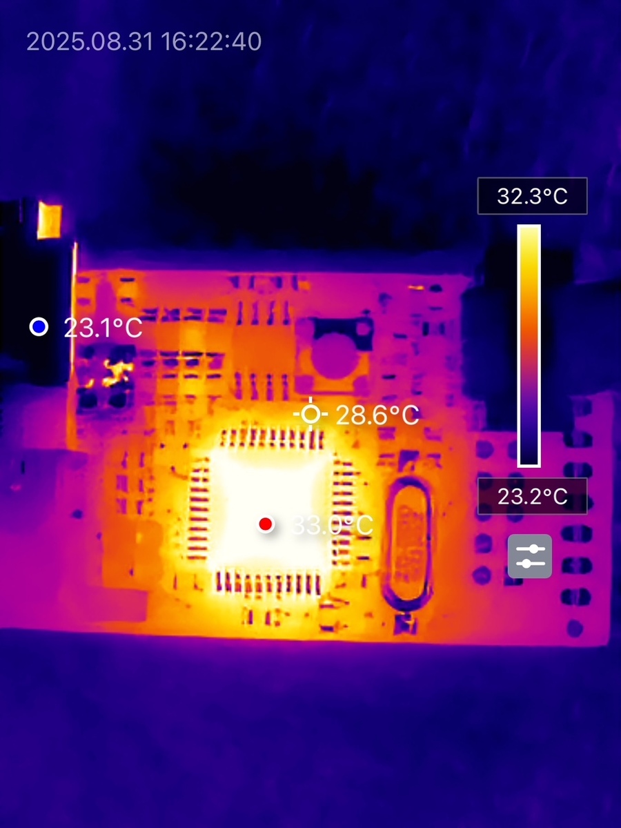

Noch mal: ich bin mit der Uni-T UTI260B mit Makro-Vorsatz sehr
zufrieden.
Das hilft bei der Fehlersuche im Arcadebereich extrem.
Anbei die Originalplatine, das Bild ohne Makro (hochskaliert) und mit
Macrovorsatz (auch hochskaliert)
von Cyblord -. (cyblord)
ist absolut TOP für Elektronik! Kann man nur zustimmen.
> HIKMICRO ECO-V
Hat nur maue 96x96 Pixel. Da lacht die Uni-T mit 256x192 Pixel drüber.
Dabei ist die Auflösung erst mal das wichtigste. Deshalb kauft man so
ein Ding ja. Weil man ein Wärmebild sehen will.

von Ralf X. (ralf0815)
> Ich  habe das Echtbild noch nie benötigt...
Es gibt viele Leute, die nicht alles brauchen, was es so gibt.
Zum Glück schreiben die überwiegend nicht, was sie alles nicht
benötigen.
Du hast ja eine recht hochauflösende Wärmebildkamera, da stimme ich dir
voll zu.
Aber ein 32×24 Wärmebild ist so unscharf, das ein überlagertes Echtbild
durchaus ein Vorteil wäre. Nur haben gerade diese niederauflösenden
Billigheimer, die es eigentlich am nötigsten hätten, leider meist keine
zweite Kamera.

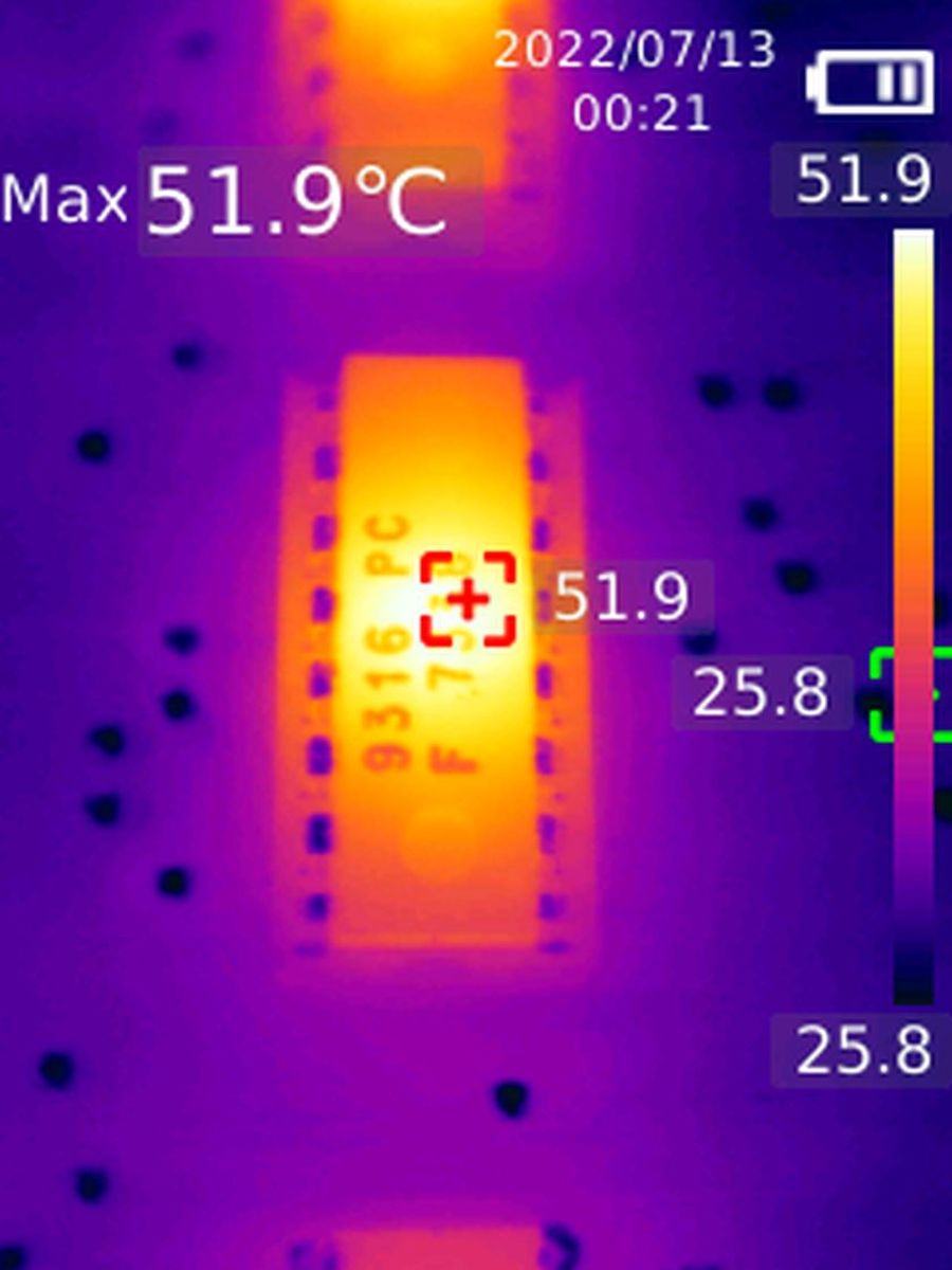

Von 96×96 aufwärts ist das Wärmebild i.Allg. detailliert genug, um sich
auch ohne zweite Kamera gut darin zurechtzufinden. Orientierungspunkte
sind bspw. metallische (und damit spiegelnde) Flächen wie Lötstellen
oder freiliegende Pads auf einer Platine. Ein überlagertes,
parallaxenbehaftetes Echtbild empfinde ich hier eher als störend.
Ich habe im anderen Thread ein paar Screenshots gepostet:
  Beitrag "Re: Lidl Wärmebildkamera"
Was soll hier ein überlagertes Echtbild bringen? Die einzelnen Bauteile
sind klar identifizierbar, mehr Information brauche ich nicht.
Bei den folgenden Bildern hingegen wäre das überlagerte Echtbild
durchaus sinnvoll, da das Wärmebild im konkreten Fall kaum Details
wiedergibt:
Da die Überlagerung aber nicht nur parallaxenbehaftet, sondern zudem
auch noch falsch skaliert ist, bringt sie auch hier nur wenig Nutzen.
Die Überlagerung könnte bei Aufnahmen von Objekten aus größerer
Entfernung (bspw. einer Hausfassade) ein nettes Feature sein, da dann
die Parallaxen- und Skalierungsfehler (hoffentlich) vernachlässigbar
klein sind.
Für Anwendungen im Elektronikbereich – insbesondere für den Nahbereich
mit Makrolinse – sollte die Überlagerung aber unbedingt abschaltbar sein
(ist sie wohl meistens auch).

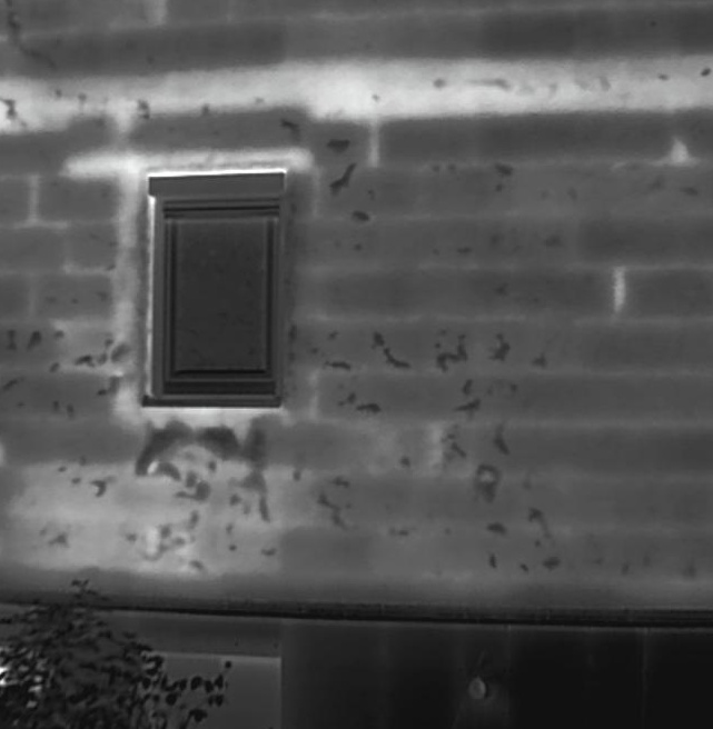

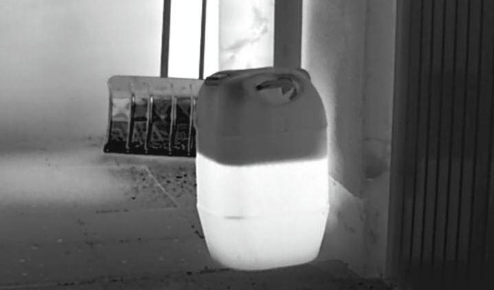

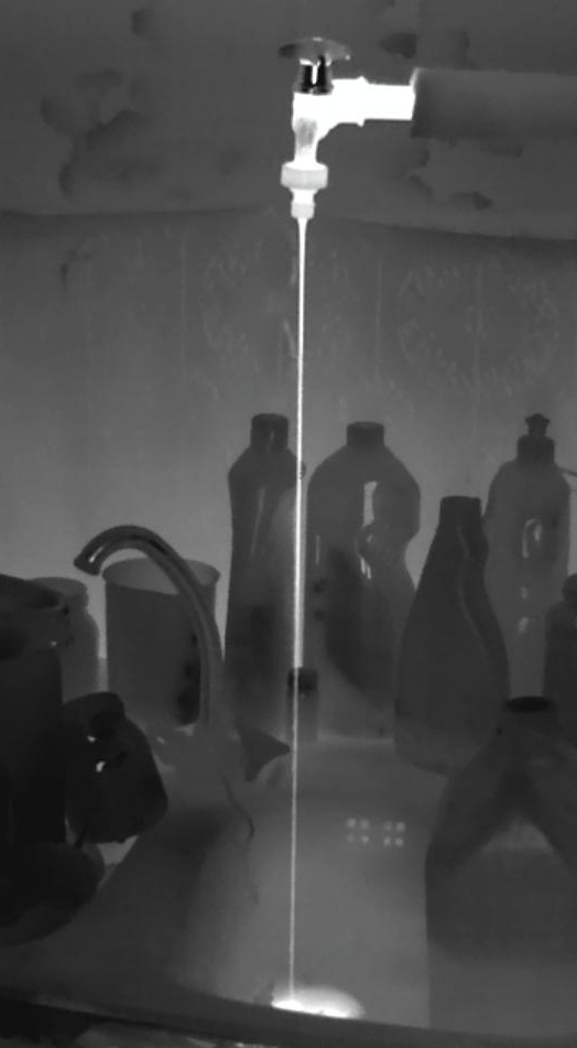

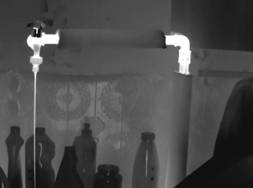

Ein undurchsichtiger Wasserbehälter.
Eine Hauswand mit kaputtem Putz und ohne Dämmung.
Ein Wasserrohr mit Hahn.
Alles im Winter.

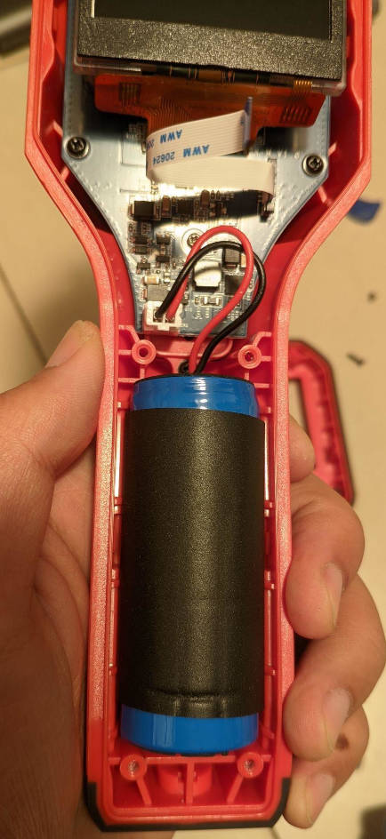

von Markus W. (dl8mby)
Die Uni-T IR-Cam besitzen ein Linux OS.
Im EEVBlog gibt es im Bereich IR einige
Skripte um die FW zu sichern.
Habe da schon eine Weile nicht mehr reingeschaut.
Hat sich möglicherweise noch mehr getan.
Im Anhang meine Aufzeichnung dazu.
LG

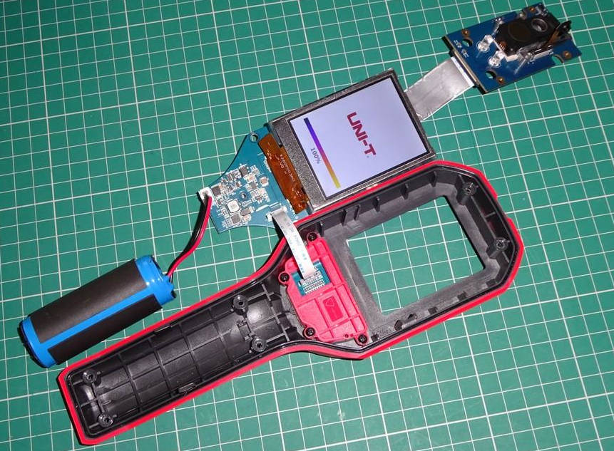

von Stephan S. (outsider)
Weiß hier vielleicht jemand, welcher Akku in der UTi260B verbaut ist?
eine einzelne Zelle oder mehrere in Reihe? Der Akku ist ja recht groß.
Hintergrund der Frage: leider ist das wieder so ein Gerät mit fest
verbautem Akku, was ich eigentlich so garnicht ausstehen kann. Man kann
das Gerät offenbar nicht einmal öffnen, um ggf. den Akku nach einigen
Jahren zu tauschen.
Deshalb versuche ich den Schaden immer zu begrenzen, indem ich solche
Geräte nur zu 80% zu laden. Wenn aber mehrere Zellen in Reihe sind,
führt das auf Dauer dazu, dass sie zu sehr auseinander driften und man
sie schlimmstenfalls überhaupt nicht mehr balanciert bekommt und man
muss dann eben doch auf 100% laden und wieder mindestens 30% entnehmen,
um bei Lagerung die Alterung deutlich zu reduzieren. Allerdings ist das
auch wieder blöd, wenn ich die Kamera 5 Minuten brauche, aber eine
Ladung für über 6 Stunden Betrieb ausreicht. Das heißt ich müsste sie
1,5 Stunden in Betrieb lassen, obwohl das nicht nötig ist.
Deshalb also die Frage: sind mehrere Zellen in Reihe? Und altert dieser
Thermosensor eigentlich mit der Betriebsdauer?

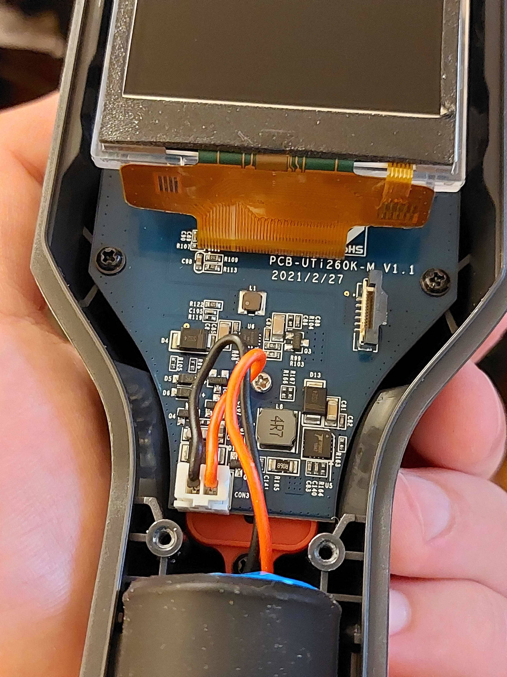

von Harry R. (harry_r2)
Das Datenblatt sagt
Single 3.6V 5000mAh 26650
@Stephan S.,
dem kann ich so nicht zustimmen - was den Akkutausch angeht.
Im Anhang Bilder, die ich gemacht habe und aus dem Web.
LG
Markus
Super, ich danke euch!
Wie kommt man an die Schrauben ran? Die sind nicht frei zugänglich und
bei Hebelversuchen um eine Abdeckung abzubekommen geht ja gern mal was
kaputt, wenn man nicht weiß wie man es genau machen muss.

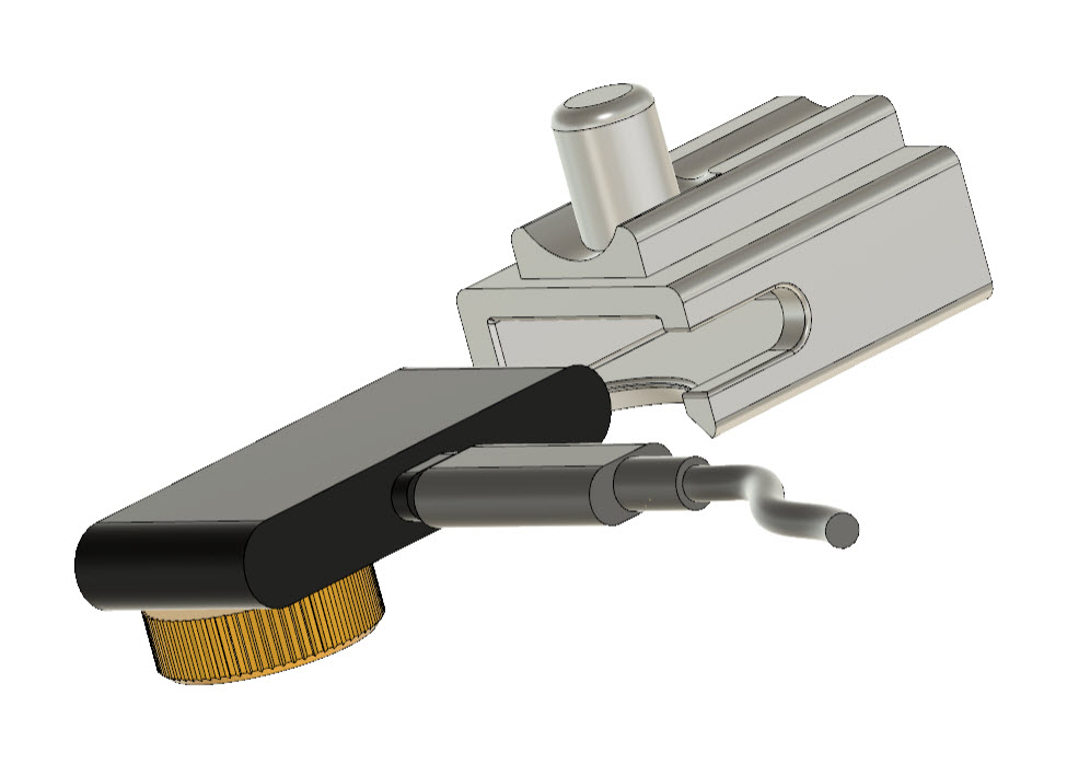

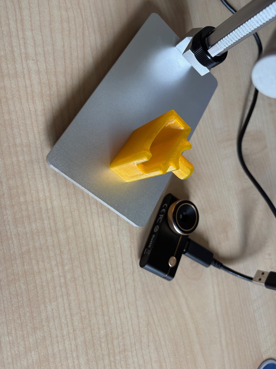

Also ich verwende meine Kamera mit einem USB Verlaengeurngskabel. Das
ist sowieso SEHR sinnvoll wenn man etwas im Bereich Elektronik macht
weil man die Kamera dann auch, mit einem selbst gedruckten Halter, an
einem kleinen Stativ verwenden kann.

Ich reihe mich mal ein in die Gruppe der bekennenden Anwender dieser
Kamera!
Absolut brauchbar, erstaunlich, welche Qualität man bekommt.
Die Kamera hat bei uns in der Entwicklung, Fehlersuche und bei der
Prüfung unserer Projekte und auch bei der Reparatur meiner eigenen
Messtechnik schon gute Dienste geleistet.
In zwei weiteren Firmen, wo ich Kontakte hin habe, wurde sie
angeschafft, nachdem ich mal unsere vorgeführt habe, und auch da habe
ich positive Rückmeldungen.
Für die meisten Anwendungen unmittelbar auf der PCB ist die Makrolinse
aber Pflicht. Ich will nicht sagen, dass es ohne nicht geht, aber in den
allermeisten Fällen hilft sie sehr, und einige wenige Fälle wären ohne
Makrolinse gar nicht gegangen.
Beim Einsatz der Makrolinse geht aber kein Dual-Bild (IR und Video
überlagert). Und selbst wenn man ohne Makrolinse arbeiten kann, ist
diese Funktion für ganz nahe Objekte nicht sinnvoll, da der
Darstellungsfehler durch die unterschiedlichen Linsenpositionen zu groß
ist.
Durch die relativ hohe Auflösung des Sensors habe ich die
Dual-Bild-Funktion bei Einsätzen im Elektronikbereich aber auch gar
nicht benötigt, da man auch so hinreichend gut die Bauteile tatsächlich
erkennt.
Ein Manko, das ich an dieser Kamera aber tatsächlich kritisiere, ist,
dass ich keine Möglichkeit gefunden habe, die Temperaturzuordnung der
Farbskala zu fixieren. (Oder bin ich nur zu doof bzw. es liegt an der
FW-Version?)
Dass sich die Farben dynamisch anpassen (das Wärmste im Bild ist immer
hellgelb, egal ob 30 °C oder 120 °C), hat auch Vorteile für viele
Anwendungen.
Aber manchmal möchte man einfach, dass ähnliche Farben bei verschiedenen
Bildausschnitten auch ähnliche Temperaturen bedeuten.
Und nicht, dass bei einer großen Hauptplatine in dem Moment, wo man den
Leistungsteil im Bild hat, die gelben Transistorgehäuse 85 °C haben,
dann schwenkt man die Kamera, die Leistungstransistoren rutschen aus dem
Bild, und plötzlich leuchten irgendwelche Bauteile mit gerade mal 30 °C
leuchtend gelb. Das ist, wenn man sich mal ein Bild vom Wärmemanagement
eines Komplettgerätes machen will, manchmal echt nervig. Bei konkreter
Fehlersuche wohl weniger ein Problem.
Aber das ist Jammern auf hohem Niveau..

Natuerlich ist mehr Aufloesung immer cooler und wenn man sie sich
leisten kann...
Aber wenn du das Dingen hauptsaechlich fuer Elektronik haben willst dann
ist das unnoetig. Du siehst auch so wo es auf einer Platine krass heiss
ist und siehst auch genau ob das nun der Transi da in der Ecke oder der
Widerstand daneben ist.
Vanye
von Uwe L. (ul5255)
> FW-Version?)
nicht in der Kamera, aber vllt. eine Moeglichkeit:
https://github.com/Santi-hr/UNI-T-Thermal-Utilities
von Udo S. (urschmitt)
von A. D. (egsler)
Echt? 256x192 klingt für kleine SMD Teile schon sehr grob aufgelöst. Ich
kann es mangels Erfahrung aber nicht wirklich einschätzen.
A. D. schrieb:
Schaue Dir einfach mal auf Google solche Bilder an, viele arbeiten mit
noch bedeutend geringeren Auflösungen zur Analyse von
"SMD"-Schaltungen.
Nur als allgemeinen Rat:
Ein stark erhitztes Bauteil ist oft nicht defekt, hilft dann aber dem
Fehler leichter auf die Spur zu kommen.

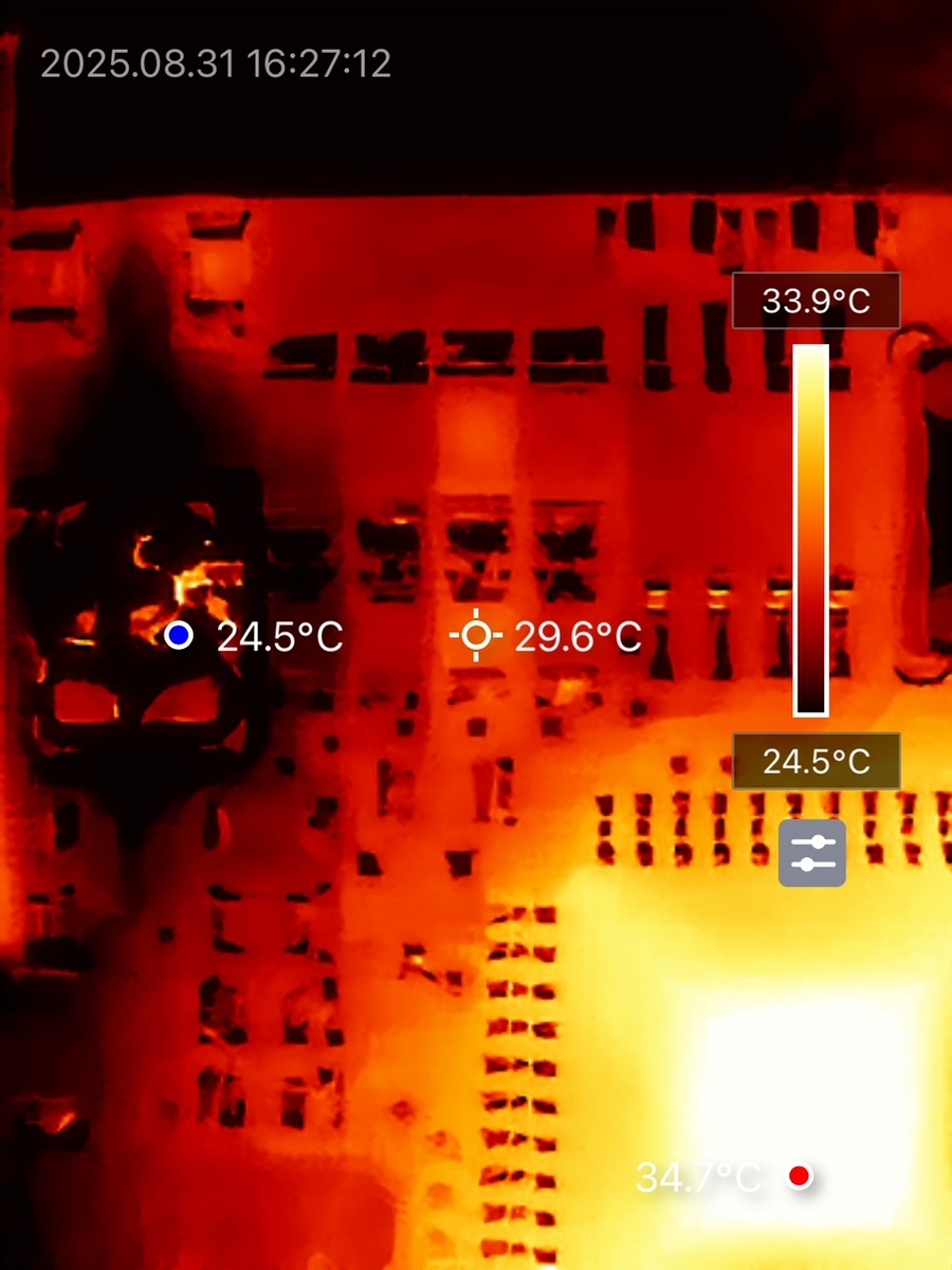

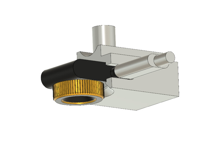

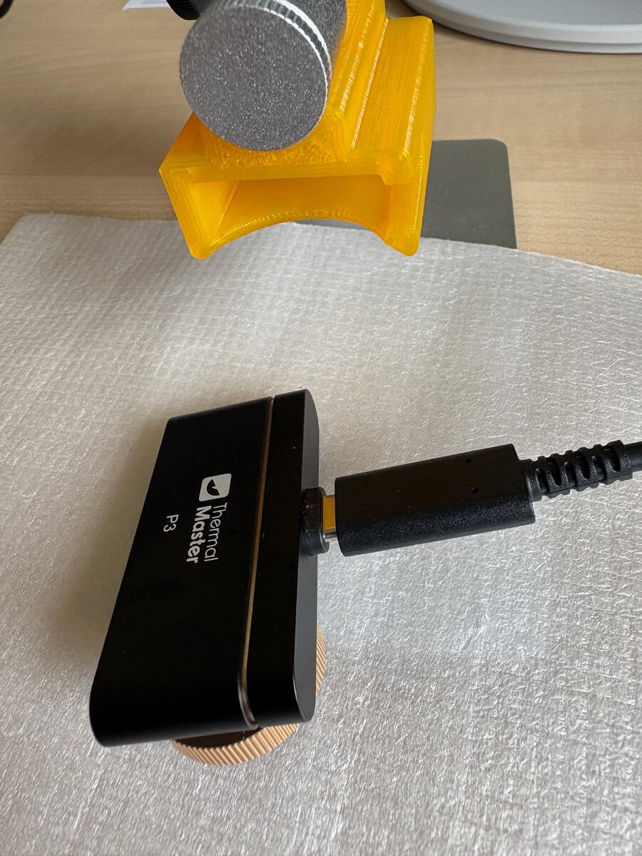

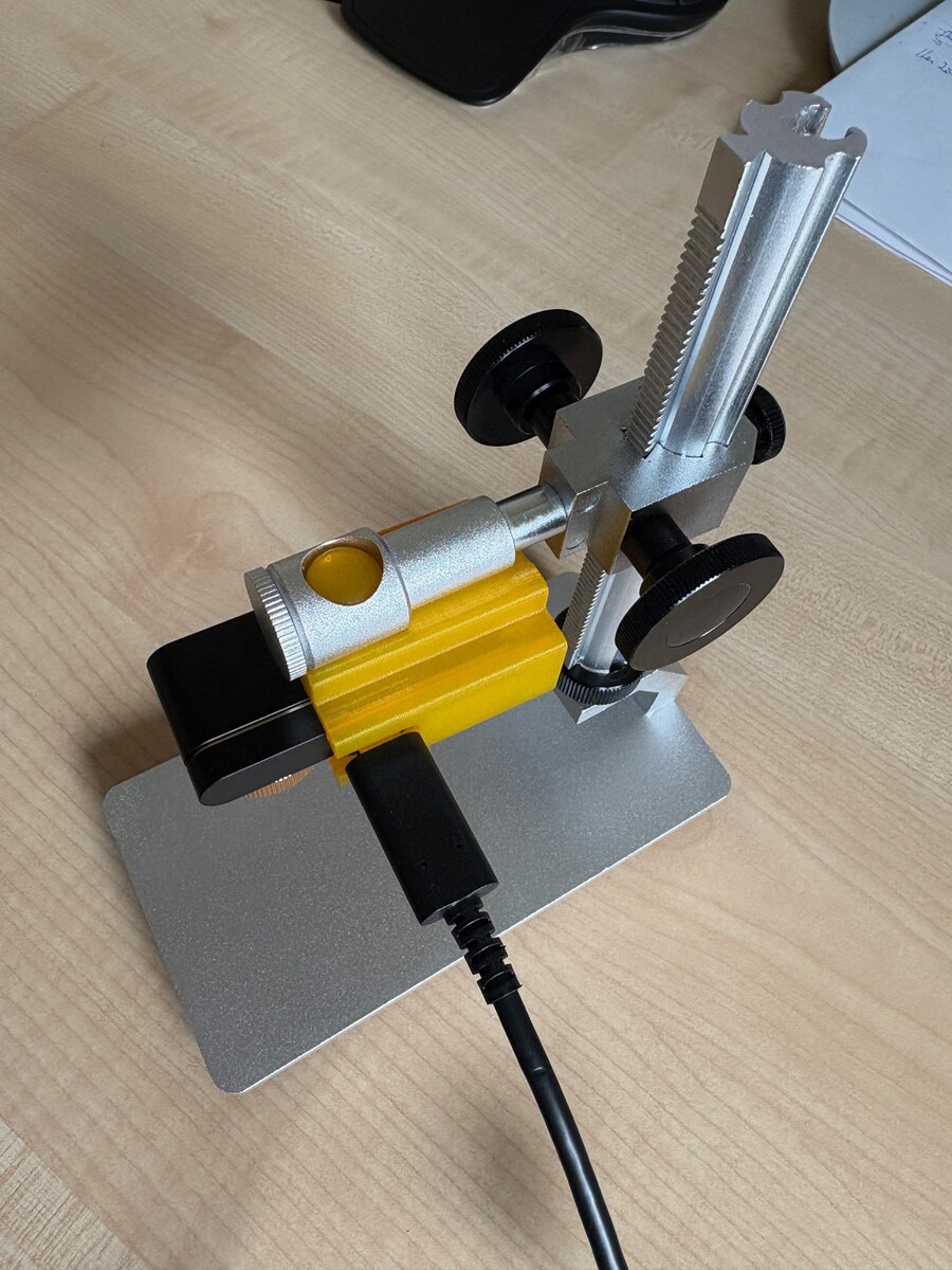

von Kalle S. (kallebmw)
Habe wie schon geschrieben die P3 bei Ali gekauft. Für Platinen
Betrachtung habe ich mir eine Halterung geduckt (hatte noch ein kleines
Mikroskop Stativ).
Anbei erster Entwurf und einige Beispielbilder

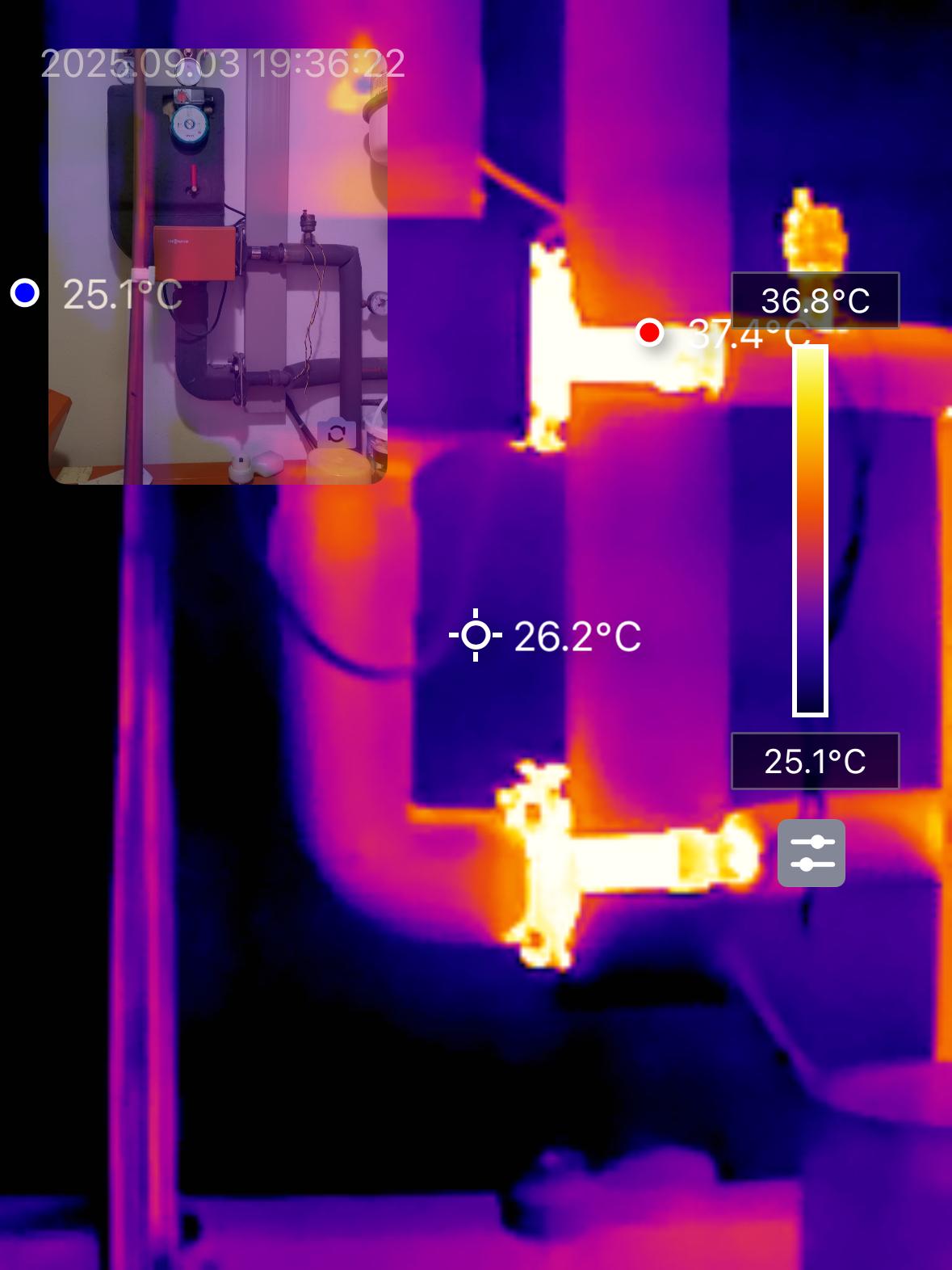

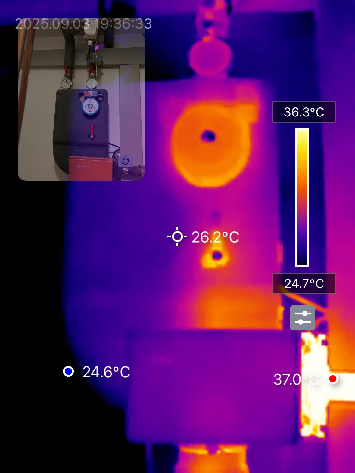

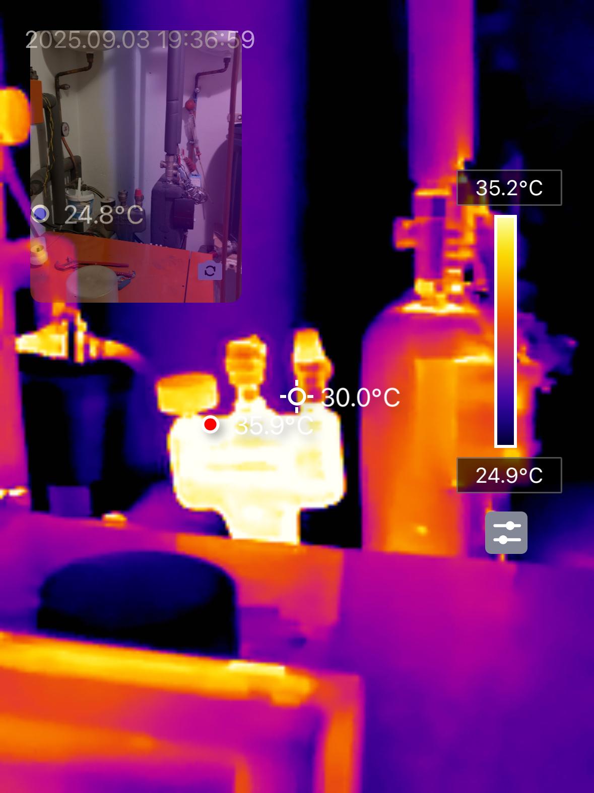

Anbei ein paar Innen Bilder von der Thermal Master P3; wohl nicht ganz
scharf eingestellt. Dabei fällt mir auf, dass der maximal Wert der
Temperaturskala doch knapp 1 °C weniger anzeigt als der Wert von dem
Punkt Maximal-Punkt.
Scheint ein Fehler in der App zu sein.
Wo kann man dies melden?

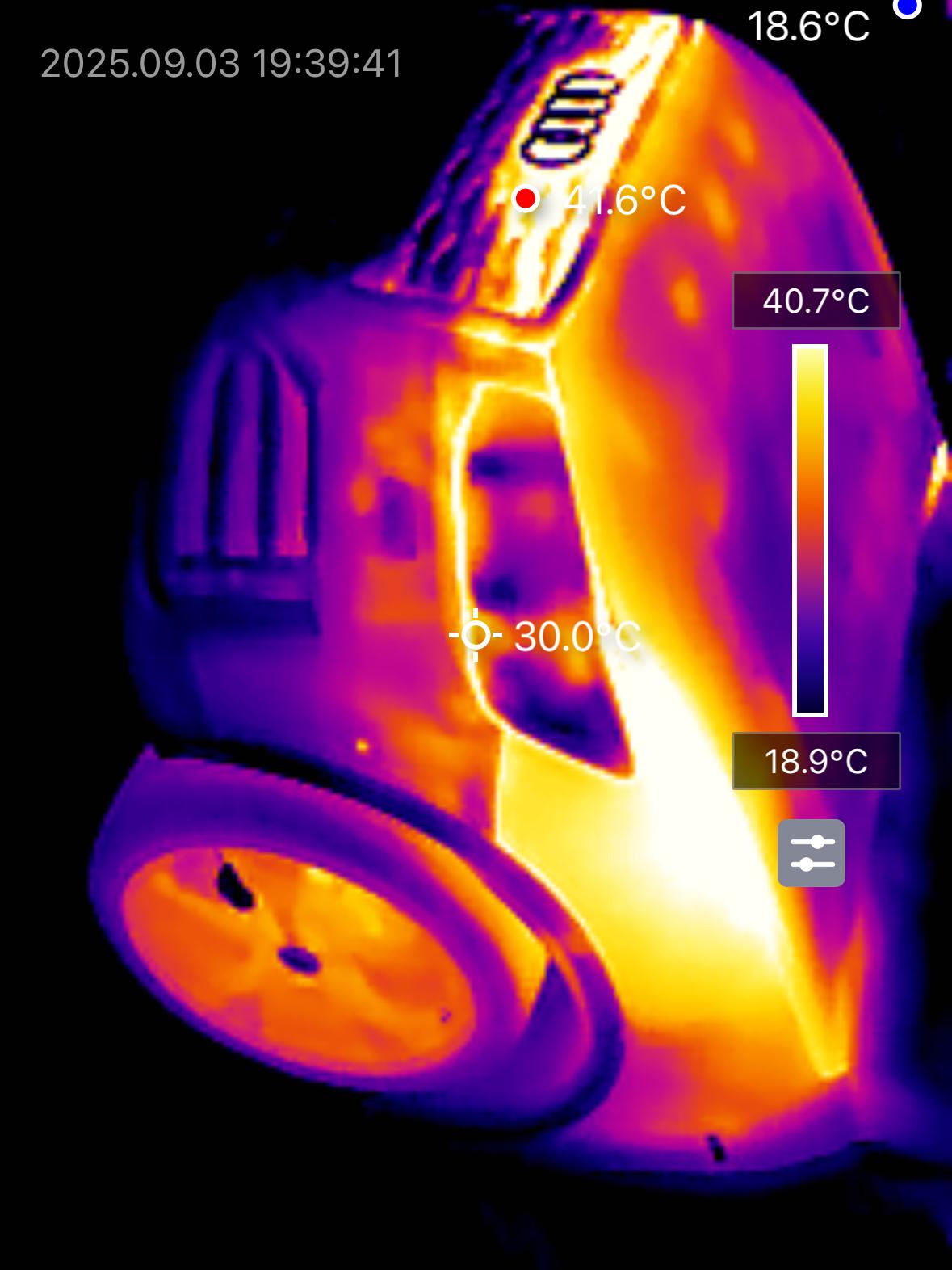

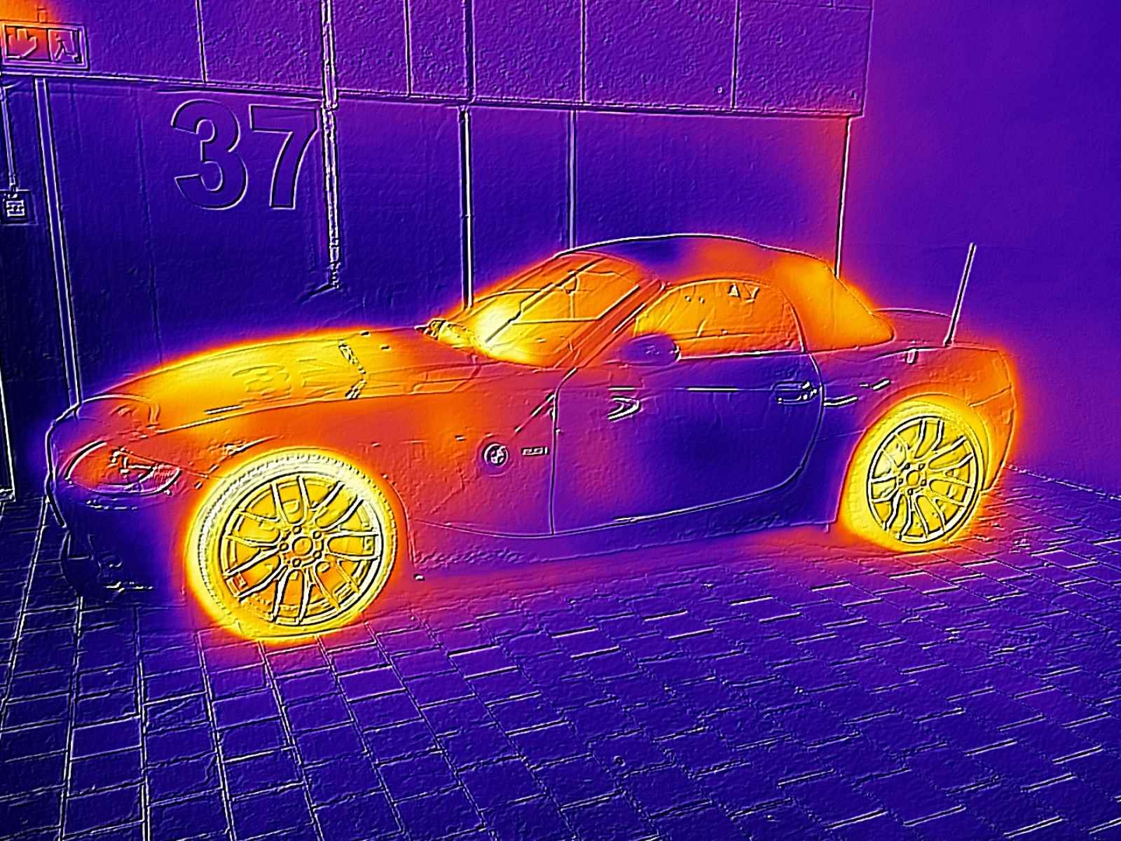

Du faehrst du opamaessig. Die Reifen von deinem Audi sind zu kalt! :-p
Hier mal ein Bild mit einem Ulefone Armor Pad 4 Ultra...
Vanye
von Frank O. (frank_o)
Die sind nur heiß wenn man bremst. 😆
von J. T. (chaoskind)
Man hörte schon von Leuten, die ihre Reifen beim Kurvenfahren auf
Temperatur bekommen, auch kräftiges Gasgeben kann so nem Reifen
ordentlich einheizen.
Häufigste Ursache für heiße Reifen ist ein zu niedriger Luftdruck.
Da bei Vanyes Bild die Temperaturskala fehlt, kann man sowieso keine
Aussage über die tatsächliche Temperatur machen.
