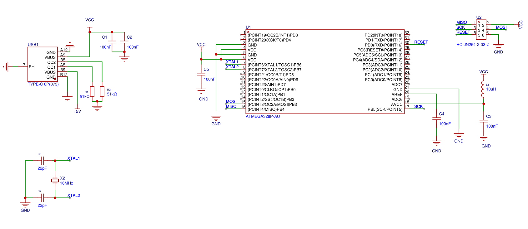

von Mario D. (mario_d129)
Wäre das Okay so?
Noch was hinzufügen, oder weglassen?

von Rainer W. (rawi)
Mi N. schrieb:
> Ich habe ein Mobiltelefon, was diese ca. 6,5 V Ruhespannung braucht, um
> den Akku zu laden. Mit stabilen 5 V geht das nicht. Blöd aber nicht zu
> ändern.
Kaufe nächstes Mal ein anderes. Um welchen Typ handelt es sich denn?
von Falk B. (falk)
Manfred P. schrieb:
> Peter D. schrieb:
>> Was spricht gegen ein USB-Netzteil 5V/1..2A.
> Leitungsverluste. Es macht schon Sinn, mit mehr Spannung zu versorgen
> und nahe an der Last auf Soll abzuregeln.
Millionen von USB-Netzteilen beweisen, daß es ausreichend gut

Mario D. schrieb:
> Wäre das Okay so?
Ist ja nicht mehr viel übrig geblieben.
Wenn du den ADC nicht brauchst bzw. Genauigkeit egal ist, kannst du die
Spule an AVCC weg lassen (direkt mit VCC verbinden).
Damit die Leitung am Reset-Pin nicht sporadisch auf Funkwellen reagiert
würde ich ihr einen 100nF Kondensator und einen 10kΩ Pull-Up Widerstand
spendieren. Zum Debuggen muss der Kondensator aber abgeklemmt werden
(eventuell mittels Jumper oder Lötbrücke).
Zur USB Buchse kann ich nichts sagen, von der habe ich keine Ahnung.

Mario D. schrieb:
> Wäre das Okay so?
Sollten die CC-Widerstände nicht 5,1k haben?
Und beide VBUS an das gleiche Potential?
Ron-Hardy G. schrieb:
> Mario D. schrieb:
>> Wäre das Okay so?
5.1k ist natürlich richtig.
VBUS hatte ich so gedacht um VCC für der AVR und 5v für die LEDs
von Spess53 .. (hardygroeger)
Hi
>Wäre das Okay so?
Nein. Die Resetleitung muss an Pin 29.
MfG Spess

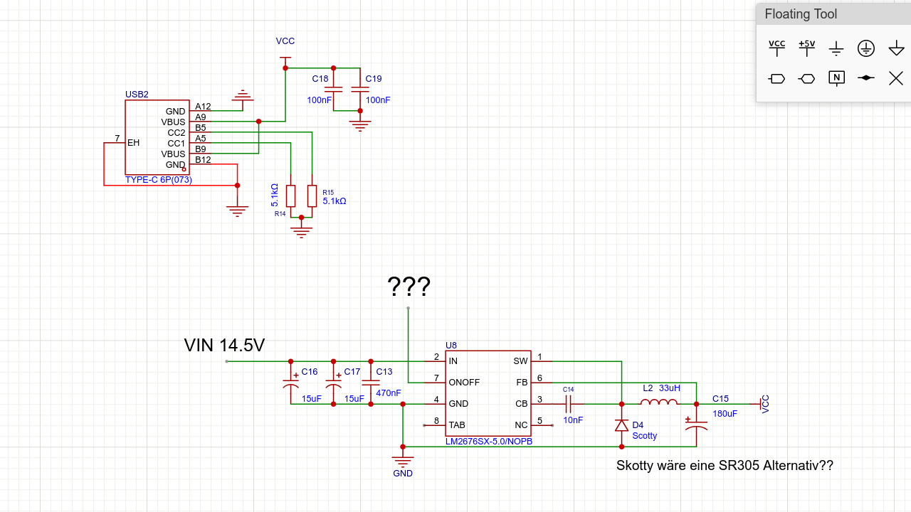

kann jemand sagen, ob beide VBUS vom USB-C an das gleiche Potential
müssen?
Hätte jemand noch ein Schaltungsbeispiel um noch von 5V am USB auf 3.3V
herunterzuregeln?
von Frank K. (fchk)
Mario D. schrieb:
> Hallo,
> müssen?
Direkt im Stecker sind es 4 Kontakte (A4,A9,B4,B9), und ja, die müssen
alle miteinander verbunden werden, genauso wie die 4 GNDs
(A1,A12,B1,B12). CC1 und CC2 dürfen hingegen keinesfalls miteinander
verbunden werden-
ich hätte da noch eine Frage. vllt. kann mich jemand unterstützen wonach
ich suchen müsste.
Gibt es eine möglichkeit, wenn die Spannungsversorgung von einem LDO
kommen würde, ich dann aber die USB Versorgung einstecke die LDO
versorgung abschaltet und umgekehrt. Also ist kein USB angesteckt soll
vom LDO versorgt werden.
Gibt es da was elegantes ohne eine Umschaltung von Hand?

von Sherlock 🕵🏽‍♂️ (Gast)
Mario D. schrieb:
> Leider habe ich dazu bissher noch kein Schaltungsbeispiel gefunden.
Suche dir einen LDO, dessen Enable Eingang Low-aktiv ist und 5V
verträgt. Dann verbindest du diesen Pin mit VBUS. Und ein Pull-Down
Widerstand zieht ihn auf Low, wenn kein USB Kabel angeschlossen ist.
Für dieses eine Bauteil braucht man kein Schaltungsbeispiel.
Sherlock 🕵🏽‍♂️ schrieb:
> Mario D. schrieb:
>> Am NCP1117ST50T3G würden immer 14,5V aus dem Loconet anliegen.
> Was willst du da mit einem LDO? Bei so einer großen Spannungsdifferenz
> ist kein LDO nötig. Deren Nachteile nimmt man nicht grundlos in Kauf.
> Hier ist wahrscheinlich ein Schaltwander sinnvoll.
natürlich kann ich auch einen Schaltregler nehmen.
Meine eigentliche Frage ist, funktioniert der Rest der
Spannungsschaltung vom UNO für mein vorhaben.
Da der genannte Spannungsregler keinen Enable Eingang hat, ist die Frage
sinnlos.
Beim Arduino Uno hat der Vin Anschluss Vorrang. Du willst es genau
anders herum, musst daher ein eigenes Board entwerfen das zumindest die
Schaltung der Stromversorgung ersetzt, wenn nicht das ganze Arduino Uno
Board.
Aber das war doch eh geplant, oder?
> Du kannst ja mal einen Entwurf zeichnen und hier zur Diskussion stellen.
einen Schaltplan gab es schon weiter oben mit USB Versorgung.
Dazu soll jetzt eine Versorgung mit 14,5V zu 5V kommen, die abgeschaltet
werden soll sobald USB als Versorgung verfügbar ist
Fein, zeichne das mal so auf, wie du es dir vorstellst. Einen
Lösungsansatz habe ich dir ja schon gegeben.

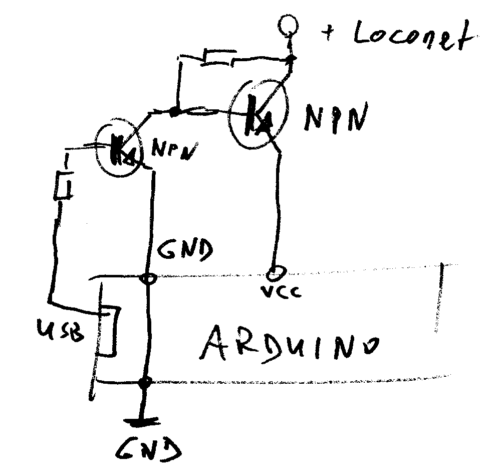

von Manfred P. (pruckelfred)
Mario D. schrieb:
> Ich versuch es mal genauer zu erklären.
> Nun wird entschieden, ich darf die Versorgung aus dem Loconet nicht
> nutzen.
> Dann würde ich mit USB versorgen wollen und die die andere Versorgung
> soll abschalten.
Das ist genau das Gegenteil dessen, was die Arduino-Boards machen, da
ist die externe Versorgung vorrangig.
Du brauchst einen Schalttransistor in der Versorgung vom Loconet, der
gesperrt wird, sobald am USB Spannung anliegt. Das Prinzip im Anhang,
wie ich es angehen würde.

Mario D. schrieb:
> ich weiß nicht, was ich da noch mal aufmalen soll.
Diese Schaltung liefert rückwärts Spannung auf den USB, das ist
unzulässig und wird bei den Arduinos nicht ohne Grund verhindert. Wie
ich schrieb, beim Uno per FET, beim Nano mit einer Schottkydiode.

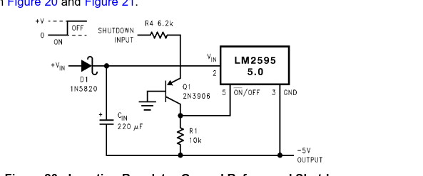

Aus dem Datenblatt des LM2595 hab ich das (Anhang)
Könnte ich das 1:1 übernehmen?

Sherlock schrieb:
Da fehlt die restliche Beschaltung des Reglers.
Du begreifst wirklich garnichts, was könnte im Datenblatt mit "Inverting
Regulator" gemeint sein? Passt also nicht.
So einfach geht das eh nicht, da fehlen noch Spule / Schottkydiode.
