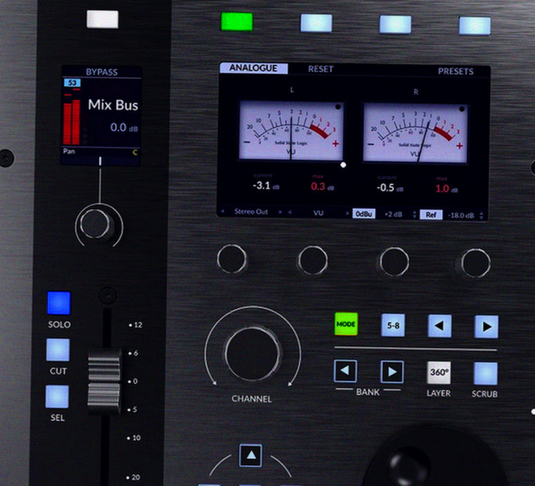

Es gibt unterschiedliche Definitionen von Lautstärke.
Das eine ist die Spannung, von einem VU Meter gemessen.
https://sound-au.com/project55.htm
https://sound-au.com/project60.htm
https://sound-au.com/project128.htm
https://sound-au.com/project136.htm

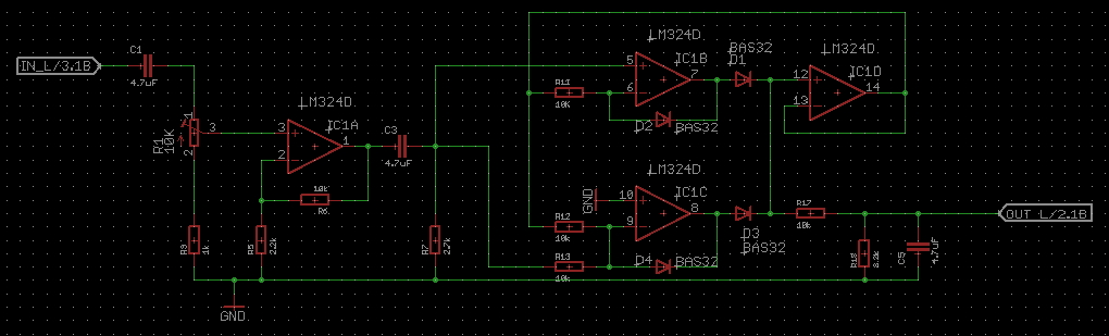

von Wolf17 (wolf17)
Den 200ms Mittelwert der Linespannung nach aktiver Gleichrichtung mit
einem RC Glied machen. Wenn man dann noch ein Analoginstrument anklemmt,
ist es eine klassische Aussteueranzeige.

von J. S. (engineer) Benutzerseite
Wenn man das richtig machen will, braucht es mehrere Ansätze für die
Messperiode, je nach betrachtetem Spektralbereich. Für den RMS z.B.
werden ferner oft 300ms verwendet.
So oder so ist das natürlich erst mal der ->Pegel. Welche Lautstärke das
dann real ergibt, wird auch noch von den Lautsprechern abhängen.
von Vanye R. (vanye_rijan)
> Danke für alle Anregungen und auch für "du Noob, das geht
> nicht!"-Antworten, aber dann nur, wenn sie auch was zum Lernen drin
> haben ;-)
Das was du machen willst gibt es schon seit 50Jahren oder mehr. Mein Opa
hatte das schon mit einem magischem Augen in seinem Tonband. :-D
Es heisst VU Meter. Sowas geht auch komplett analog mit

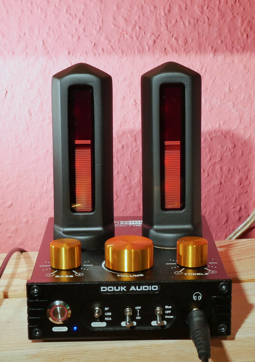

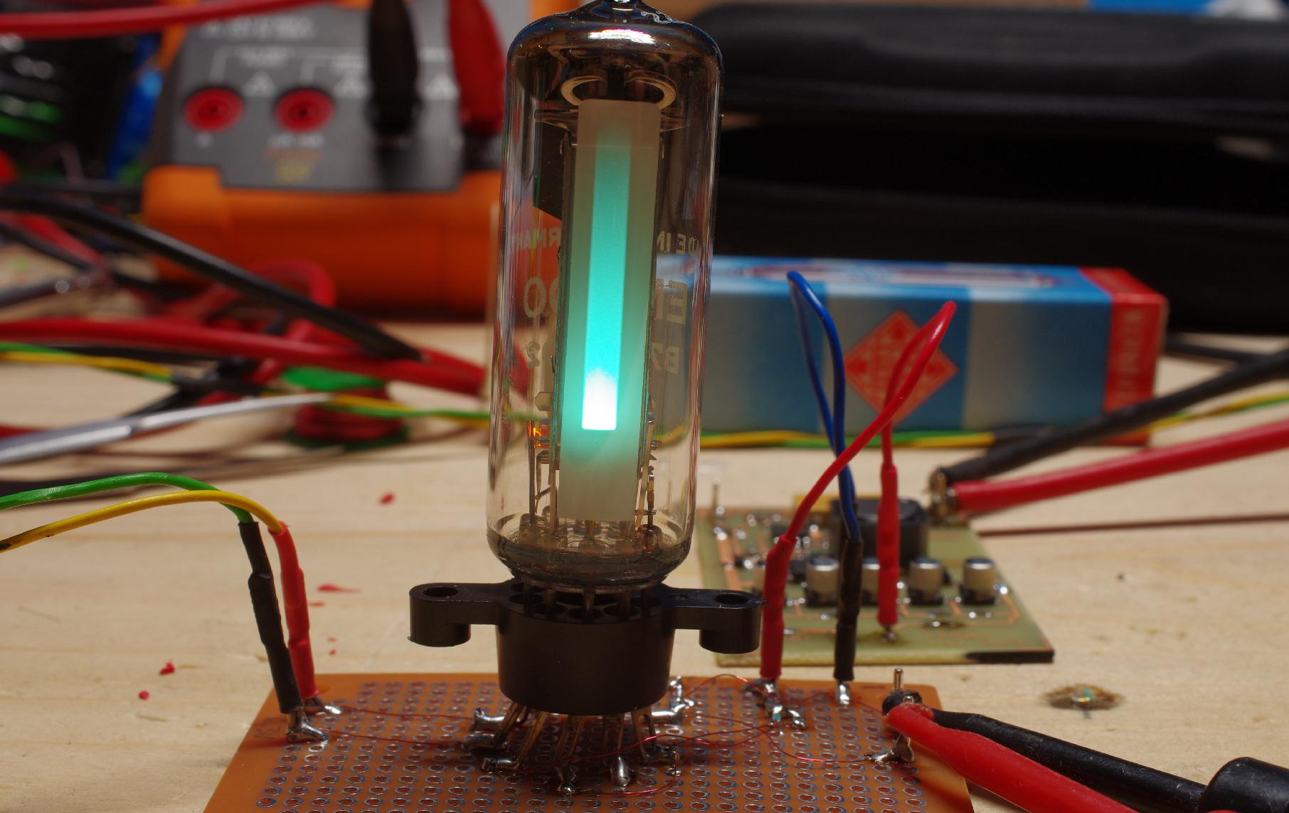

Du kannst auch wieder die Opatechnik machen. Es gibt Thermometerroehren.
(EM84???) Die hatten nicht wie die Augen zwei Striche oder Faecher die
zugingen sondern einen Balken. Gab es frueher mal billig weil die Opas
die nicht fuer ihre alten Radios brauchen konnten. Damit hab ich sowas
auch schonmal gemacht. Sieht auch cool aus. Allerdings muss du dann
natuerlich eine Roehre heizen und so (Gedaechtnis) 170V herstellen.
(Boost Converter)

Schau, so hab ich das gemacht. Viel billiger und ausreichend gut. ICh
mein die Schaltung hab ich irgendwo (Elrad?) geklaut. Funktioniert hier.
Die Diode ist das deshalb drin weil ich da einen Eimer voll hab. Geht
auch irgendwas anders.
> bei mir sind die immer noch voll cool, Fächer, Band oder
> doppelter-Rundfächer.
Ja, sieht nett aus. Aber sind ja nicht ganz billig und haben eine
begrenzte Lebensdauer. Da haette ich immer ein schlechtes Gefuehl wenn
man so eine Schaltung einfach so an laesst...

Der erste Schritt war, dass man die analogen Anzeigen, wie auch beim
Auto linearisiert und beschleunigt hat. D.h. die Trägheit des Zeigers
wird mit einer vorkompensierenden Ansteuerung überwunden und schnell
gemacht. Dabei entsteht sofort die Option der Frequenzauswahl und
Ansprechverhaltens. Das war so in den 1990ern bis in die 2000er.
Dann begann man, die Anzeigen digital zu verpacken, d.h. das analoge
Instrument wurde auf dem Bildschirm nachgebaut. Das begann mit den
schnellen PCs und den günstigeren UCs und Displays ab den 2000ern.
Der neueste Schrei ist, das zu die Mikroanzeigen in den Pulten zu
verwenden! Erst waren es auch hier nur virtuelle LED-Balken, dann
virtuelle 7-Segment-Anzeigen, damit es schön alt aussah (geglättete
Fonts sind ja langweilig) und nun kommen die Zeigerinstrumente rein:
Solidstate baut die z.B. in den Displays der DAW-Controller ein (Bild)
Der Repräsentant, der mir das vor einiger Zeit andrehen wollte, war ganz
stolz, dass sie die ersten waren, die sowas in digitaler Form anboten,
hatte dann aber Probleme, seine Kinnlade wieder zuzubekommen, als er
meine "minimal" größerere (und vor allem genauere) digitale Anzeige auf
meinem Monitor sah, welche ich mit einem FPGA realisiere. Die
funktioniert ähnlich wie meine FPGA-Uhr , nur agiler, ist parametriebar
und sieht echter aus, weil sie mit 120Hz läuft.
Aufgrund der Größe ist bei entsprechendem Zoom auf ein sehr genaues
Ablesen möglich, womit ich mich an dem Microdisplay der UF1 etwas schwer
tue. Der interne Prozessor hat auch so seine Probleme, das Display
schnell genug upzudaten. Da sind eben Limits.
Da ich es ja schon mal erwaehnt habe, hier ein Bild von einer EM800 in
einem Testaufbau.
Die machen auch was her, aber wie schon gesagt Lebensdauer ist begrenzt.
Und mittlerweile 25Euro pro Stueck:

Auswerteeinheit für alle Kanäle). Macht 16 Frequenzen mit je 3
Zeitkonstanten. Die Multiplier fürs TRMS reichen auch voll parallel.
