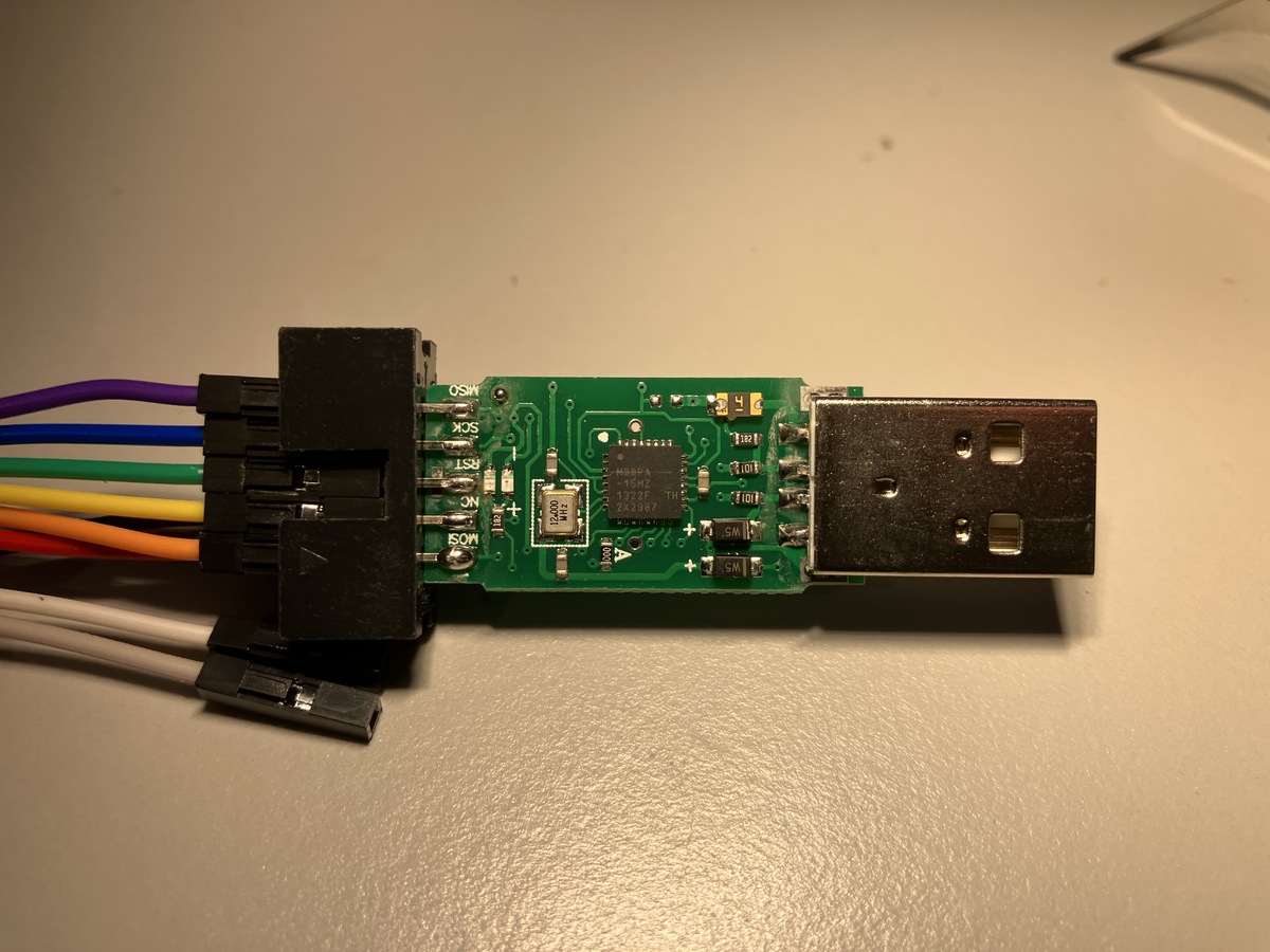

Hallo Leute,
ich hab mir neulich einen USB ISP Programmer (China) gekauft,
(damit ich zB. Attinys ohne Auslöten flashen kann):
https://www.ebay.de/itm/284877082785?var=586633377339
Ich dachte, dass der evtl. nur die passende Software und einen Treiber
benötigt, aber es ist wohl nicht so einfach.
Im Ebay Link wird Progisp als Software angegeben, aber die erkennt den
Programmer nicht. Der Geräte Manager meldet "unbekanntes USB Gerät".
Es gibt noch sehr aufwändige Umbauaktionen um dann wohl die
Original-USBasp -Programmer firmware aufzuspielen. Damit ließe sich auch
zB. AVRDude nutzen. Das wollte ich mir eigentlich sparen.
Hat jemand diesen Programmer und weiß, wie man ihn korrekt benutzt bzw.
wie man ihn zum Laufen kriegt?
Wo kann man den Original USBAsp Programmer (oder vollständig kompatible
Nachbauten) noch beziehen?
Viele Grüße und schonmal vielen Dank
Alexander

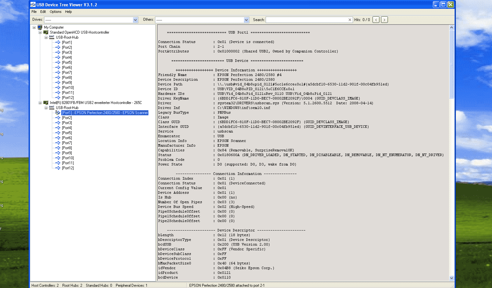

von Thomas Z. (usbman)
Du hast einige Optionen:
- Frag den Händler welcher Treiber notwendig ist(wird wohl libusb sein)
- zeige den Device Deskriptor (UsbTreeview Ausgabe)
- Kauf dir den usbASP auf Amazon.
Vermutlich ist das Teil eine optimierte usbASP Variante. Allerdings
steht in der Beschreibung "USB 2.0 full speed compatible interface" was
gegen usbASP spricht. usbASP ist nur Low Speed da es auf V-USB basiert.
Auch der usbASP, wie jedes USB Gerät, funktioniert erst wenn ein Treiber
für das Ding installiert ist.
von Rainer W. (rawi)
Hast du schon einmal im Internet gesucht, ob andere auch diese Meldung
bekommen?
Du siehst, so unspezifisch wie deine Informationen sind, ist es
schwierig, zielgerichtet zu helfen.
Unter "Eigenschaften" sind dem Geräte Manager unter dem Tab "Details"
noch ein paar deutlich zielführendere Daten zu dem USB-Interface deines
Programmers zu entnehmen.

Schau mal, ob PD3 auf USB_D- geht. In der Original-Firmware wird PD3 auf
low gezogen und damit ist keine USB-Kommunikation möglich.
Eine Abhilfe wäre es, die Leiterbahn zu durchtrennen oder die Firmware
zu modifizieren:
https://irq5.io/2017/07/25/making-usbasp-chinese-clones-usable/
Ich selber habe eine handvoll von den Clones problemlos im Einsatz.

von Alexander H. (electro_qlex)
VID PID ist \VID_0000&PID_0002\5&24271aba&0&8 (Standard USB host
controller).
Das hilft wohl auch nicht weiter.
Noch ist kein Mikrocontroller angeschlossen.
PD3 geht über 100R an D-. Wenn ich die Verbindung unterbreche, läuft es?
> controller).
nein das tut es nicht. Wir brauchen keine Infos vom USB Host Controller.
Wie schon geschrieben:
Zeige uns den Output von UsbTreeView.
https://www.uwe-sieber.de/usbtreeview_e.html

von Alexander H. (alexander_h732)
Sowohl die Zadig Treiber als auch das Auftrennen von PD3/D- brachte
keine Besserung. Ebenso die Treiber von Progisp.
Morgen kommt der STK500.

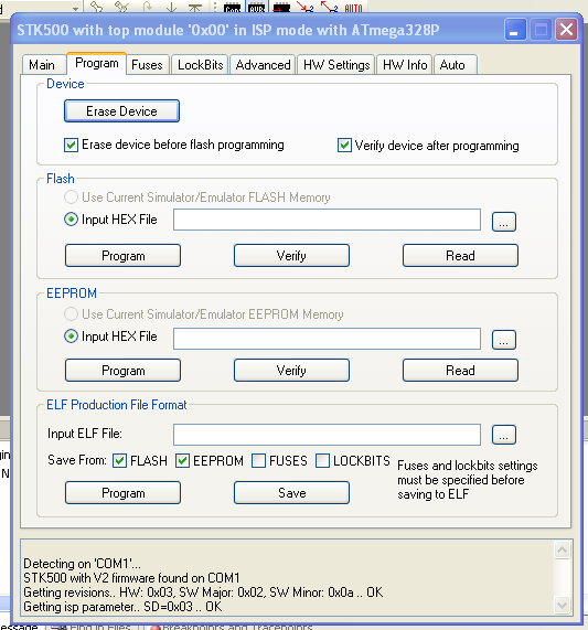

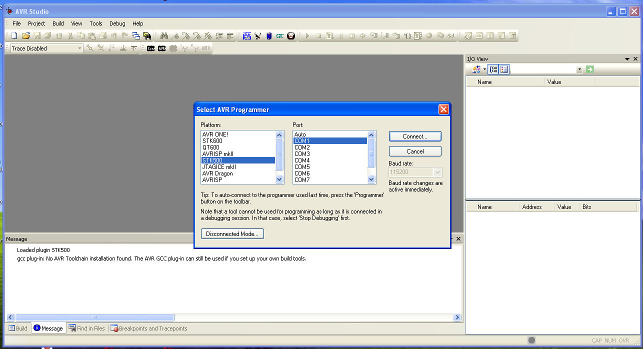

Ich habe auch noch den USPprog, aber der wird wohl nicht mehr weiter
unterstützt. Beschreibung von 2014:
http://www.bwalle.de/programme/usbprog/USBprog.pdf
Beide tarnen sich als "STK500", das war ein Demoboard von Atmel, das
gebraucht sicher noch erhältlich ist. Aber das hat nur IC-Fassungen für
ältere AVR-Controller, USB ist da flexibler. Das Anschlusskabel muss man
sich aber selbst herstellen.
Als Programmier-Software benutze ich das gute alte AVRStudio, uralt aber
brauchbar. Man kann es immer noch bei Microchip herunterladen:
https://www.microchip.com/en-us/tools-resources/archives/avr-sam-mcus
Hier die Einstellung auf "STK500" im AVRStudio.
> Aber der STK500 V2-Clone läuft bisher ebenfalls nicht.
du stellst dich, um es mal freundlich auszudrücken, ziemlich unbeholfen
dar.
Ich habe es jetzt schon mehrmals geschrieben:
Zeige den Output von UsbTreeView. Das Tool zeigt auch an welcher Treiber
benutzt wird. Dein V2 Clone hat einen CH340 wie der Anbieter auch auf
der Webseite beschreibt. Ausnahmslos jedes USB Device braucht einen
Treiber. Einige sind im OS schon vorinstalliert(z.B usbaudio, HID,
Drucker) in allen anderen Fällen musst du den Treiber installieren, in
deinem Fall eben den CH340 Treiber.
https://www.makershop.de/ch340-341-usb-installieren/
Zadig kannst du in diesem Fall nicht benutzen das hätte aber bei deinem
Dongle funktioniert.
Solange du aber alle Hinweise ignorierst kannst du noch lange HW kaufen
gehen. Es wird nie funktionieren da du offensichtlich überfordert bist
> UsbTreeView
Das habe ich sogar in VirtualBox für Windows XP installiert. Hier die
Ausgabe für den angeschlossenen Scanner.
Download-Seite USB Device Tree Viewer V4.4.3 :
https://www.uwe-sieber.de/usbtreeview.html
Meine ist V.3.1.2, also älter.
Für Linux gibt es das Kommando "usb-devices" für die Kommandozeile Bash,
hier die Ausgabe nur zum Scanner:
T:  Bus=06 Lev=01 Prnt=01 Port=01 Cnt=01 Dev#=  2 Spd=480  MxCh= 0
D:  Ver= 2.00 Cls=ff(vend.) Sub=ff Prot=ff MxPS=64 #Cfgs=  1
P:  Vendor=04b8 ProdID=0121 Rev=01.10
S:  Manufacturer=EPSON
S:  Product=EPSON Scanner
C:  #Ifs= 1 Cfg#= 1 Atr=c0 MxPwr=100mA
I:  If#= 0 Alt= 0 #EPs= 3 Cls=ff(vend.) Sub=ff Prot=ff Driver=(none)
E:  Ad=02(O) Atr=02(Bulk) MxPS= 512 Ivl=0ms
E:  Ad=81(I) Atr=02(Bulk) MxPS= 512 Ivl=0ms
E:  Ad=83(I) Atr=03(Int.) MxPS=   8 Ivl=4096ms
Es gibt Neuigkeiten.
Der STK-500 Clone wird erkannt mit AvrDude + AvrDudess(GUI).
Ich schaffe es aber bisher nicht, einen nackten Attiny26L mit ISP
auszulesen.
Beim Anstecken des Vcc Pins disconnected der Programmer, wird aber nach
dem Trennen sofort wieder erkannt.
Die Pinbelegung (10 Pin Stecker) wurde mehrfach überprüft.
Kann es sein, dass es mehrere Pinouts des STK500 v2 Clones bzw.
unterschiedliche Versionen gibt?
von Wastl (hartundweichware)
Dann ist aber (ziemlich sicher) etwas falsch angeschlossen.
Manche Programmer liefern Spannung obwohl sie eine solche
nur "monitoren" sollen. Dann gibt es oft Kollisionen zweier
Versorgungsspannungen.
Erinnert mich an den oft gehörten (gelesenen) Satz:
"Einen Fehler bei mir kann ich ausschliessen"
Zeige im Detail deinen Aufbau sowie die Anschluss-Belegung.
Es gibt noch einen Fehler (den du auch evtl. selbst zu
verantworten hast) der im Defekt des Programmers liegen mag
und damit nicht leicht zu finden ist.
Jetzt läufts.:) Der Fehler war, dass ich die Pinbelegung falsch bzw.
gespiegelt, d.h. von der Buchse aus gesehen übernommen hatte.
