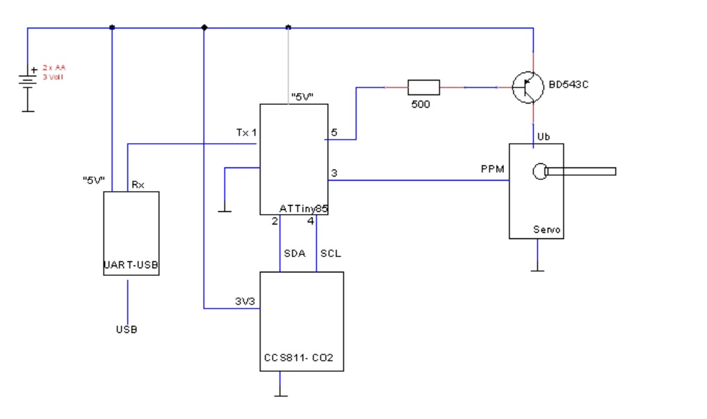

ich bastle an einem CO2-Messgerät für Batteriebetrieb.
Aktuell ein ATiny85 von Digispark, ein CCS811-Board sowie ein kleines
Microservo für die "mechanische" Anzeige mittels Zeiger (ist so
gewollt).
Klappt alles, aber optimal und nicht mit Batterie.
Für die gewünschte Funktionalität ist der ATTiny zu klein, ich brauche
mehr Speicher. Außerdem muß ich wegen dem Strom irgendwie (wie ?) das
Servo abschalten können, ich habe aber keine GPIOs mehr.
Also gesucht, und den Attiny1616 als Board gefunden. Aber der hat keinen
Bootloader. Soll ich mir das antun, oder hat jemand einen anderen
Vorschlag ?

Wenn ich also dann GPIOs frei habe, möchte ich das Servo bis auf ganz
kurze Episoden deaktivieren. Bei 3,3 Volt klappt das mit nem Transistor
nicht, da bleibt zuwenig Spannung übrig. Macht man das mit nem FET oder
wie ?
> wie ?
Das "T" in FET steht wofür?
Und ja, so einen kann man da verwenden.
von Sherlock 🕵🏽‍♂️ (Gast)
Reiner D. schrieb:
> Macht man das mit nem FET oder wie ?
http://stefanfrings.de/transistoren/
Aber Servos gehen normalerweise von sich aus schon in einen sparsamen
Ruhezustand, wenn man das Steuersignal deaktiviert.

von Reiner D. (dollreiner)
> Zeichne mal einen Schaltplan und stell ihn hier ein.
> Prosaschaltpläne sind etwas unübersichtlich.
von Harald K. (kirnbichler)
Du versorgst die Schaltung mit 3 V; die von dir als "5 V" bezeichneten
Anschlüsse der USB-UART und des Tiny85 entstehen automagisch, weil Du
das da drangeschrieben hast?
Ein herkömmlicher Transistor ist als Schalter für die
Versorgungsspannung Deines Servos ungeeignet, über den fällt eine viel
zu hohe Spannung ab.
Dafür solltest Du einen FET verwenden, Du suchst einen als
"high-side-switch" bei Deinen nur 3V verwendbaren.
von N. M. (mani)
Reiner D. schrieb:
> Schaltplan
Deine USB/UART Bridge würde ich komplett aus der Batterieversorgung
nehmen. Das Ding muss ja nur über USB versorgt werden.
Dann für den Servo einen Logik Level MOSFETs:
https://www.mikrocontroller.net/articles/MOSFET-%C3%9Cbersicht
Genauer Typ hängt vom Maximalstrom des Servo ab.
Sensor richtig abschalten geht nicht, da steht was von 20 Minuten
Aufwärmzeit.
Also wird es essentiell sein dass du den zwischendrin in den Idle Mode
bringst.
In Mode 1&4 braucht er scheinbar 46 mW!
Nicht gerade pralle für Batterie Betrieb.
Die Bausteine sind im datasheet mit 5V konzipiert, laufen aber auch mit
3. Deswegen die Anführungszeichen.
IRLB8721  ?
Wow, das geht ja ab hier.
Bin ich jetzt doch ein "Troll", weil in dem von mir gestarteten Thread
so übel beschimpft wird ? Ich wollte doch nur über Controllerbetrieb am
unteren Ende der Möglichkeiten (wenig Speicher, wenig Strom, wenig
Spannung) plaudern und vielleicht Erfahrungen hören. Ich find es
reizvoll, mal wieder mit wenig Speicher zu spielen, fast so wie am
Beginn meiner Elektrotechnik-Tage. Und Spezifikationen interessieren
mich nur soweit, als ich keinen Rauch im Auge haben will.
Was ich sicher nicht will ist "ernsthaftes Entwickeln" oder so, es geht
eher, und da hat "Cyblord" schon recht, um "hilfloses Rumspielen" (na
ja, das "hilflos" könnte man diskutieren). Basteln im schönsten Sinn,
ohne den geringsten (!) professionellen Anspruch. Den hatte ich viele
Jahre als Dipl.-Ing. und Entwicklungsleiter in der
Industrieautomatisierung, aus dem Alter bin ich lange raus.
Aber mit der Zeit (im Rentenalter) verliert man halt den Kontakt zum
Stand der Technik, vor allem was Bauteile und moderne Prozessoren
angeht. Und da ist so ein Forum schon recht informativ.
> Microchip-typisch gibts viele PICs als als DIL. Auch den
> PIC16LF19176-I/P.
Mit "so kleinem Zeug", meinte ich 254-er Raster.
Ich hab schon Probleme, einen Arduino auf ne Lochratserkarte zu bauen,
weil die Kontakte so verdammt eng beinander sind.
Nein, was ich minimal brauche ist ein fertiger 1-Platinen Controller,
mit allem drauf incl. Schnittstellen (USB?), den ganzen Taktkram und
alles an Peripherie, was er braucht. ESP32, Arduino (man muß ja den
restlichen Kram, die IDE, die "Sprache" usw.  nicht benutzen), oder eben
den Attiny85 "Kickstarter" oder sowas. Und in dieser Ausführung jetzt
Low-Power (was vermutlich u.A. "ohne Spannungsregler" heißt).
Für die Freunde der Spezifikationsübertretungen :
Ich probier jetzt mal den Attiny und das Servos mit "5 V" ( ~ 3
AA-Zellen) laufen zu lassen, und den Sensor mit 3 V. Die
Spannngsdifferenz auf SDA und SCL überbrücke ich mit einem Vorwiderstand
(1k ?) und einem Pull-Up auf der 5V - Seite. Bin gespannt, ich fürchte
das braucht dann mehr Strom als ein regulärer Pegelwandler ;-)
