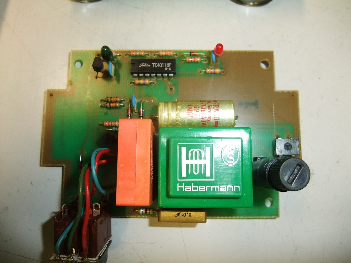

von J. V. (janvi)

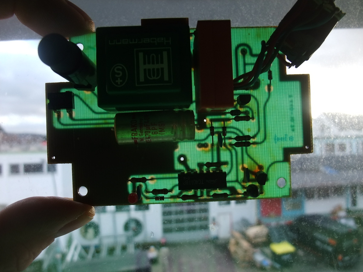

Habe im Haus hier gleich ein halbes Dutzen Pissoirspülungen von welchen
zwischenzeitlich keine einzige mehr korrekt funktioniert. Die Spülzeiten
sind zu kurz, zu lang, verstellen sich unregelmässig und bei diesem
Exemplar kommt jetzt auch ein falscher Trigger welche den
Wasserverbrauch bereits deutlich erhöht hat.
Leider weis ich den Hersteller nicht, aber die Urinalkeramik ist von
Duravit und hat unter der Glasur einen Stempel der in 1000 Jahren noch
auf dem Scherben der Müllhalde entzifferbar sein wird. Baujahre dürften
was zwischen 1980 und 1990 sein. Aufgrund alter Rechnungen von der
Sanitärfirma war das "einjustieren der Spülzeiten" schon damals ein
Problem welches getrennt auf den Rechnungen aufgeführt ist.
Beschreibung und Platinen in der Kufperlage tragen die Typenbezeichnung
T440 zu welcher Google leider nichts mehr findet. Neue Spülungen von
Geberit gibt es kaum unter 500 Euro was ich mir nicht leisten kann.
Daher habe ich das "kaputtste" der Exemplare jetzt mal im guten Vorsatz
weiter zerlegt es wieder zu flicken.
Eigentlich unkaputtbare Elektronik, einseitiges FR4 mit geklebtem
Layout. 3 Stück 4011 CMOS, BC337,  BC550, 2N5308, Schraack Relais fürs
Magnetventil, also nix Besonderes. Ich schätze mal daß mit den CMOS NAND
irgendwelche Monoflops und Zeiten realisiert sind. Deshalb ist mein
Verdacht gleich auf die Tantals gefallen. Die zeigen im ausgelöteten
Zustand aber unauffällige Werte. Es könnten aber vielleicht auch
zwischenzeitlich erhöhte Leckströme sein, welche die empfindlichen CMOS
durcheinanderbringen.

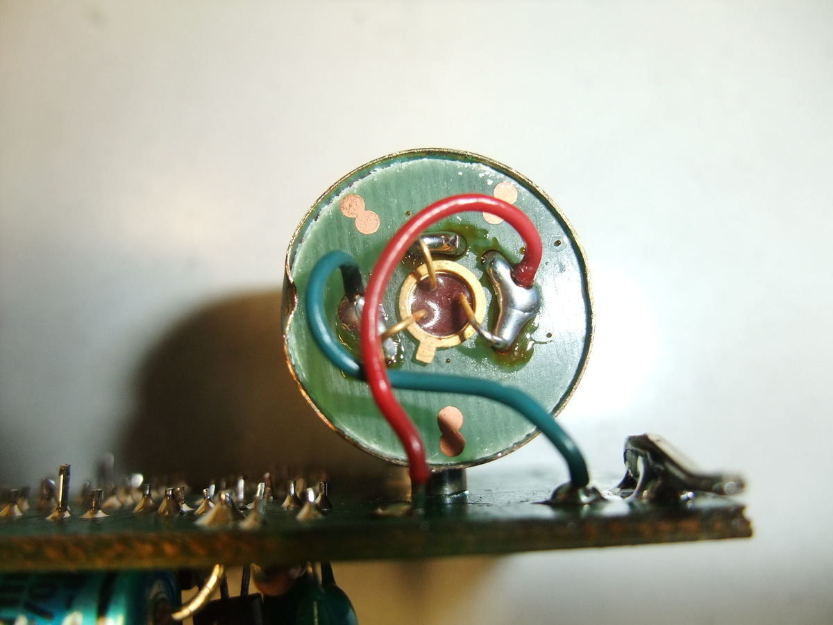

Die Sender und Emfpänger bestehen aus einer blauen LED (vermutlich
Infrarot) und einem Transistor im TO18 Gehäuse mit Glasdach. Zwischen
Basis und Emitter ist ein sehr hochohmiger Widerstand >1GigaOhm. Falls
jemand weis welche Typen das sind, wären Hinweise nett, natürlich auch
wenn da schon mal jemand erfolgreich Fehler gesucht hat. Ansonsten muß
ich jetzt wohl oder Übel mal das  Reverse-Engineering Menü in Kicad
ausklappen.

Tausch die beiden Tantal und die drei Elkos und test dann weiter
Mfg
Michael

Der FRAKO Elko im Netzteil, auf dem letzten Bild, ist auch ein ganz
heißer Kandidat, den ich als Erstes ersetzen würde. Wenn der taub wird,
kommt aus dem Netzteil keine vernünftige Gleichspannung mehr, sondern
was stark pulsierendes, womit die digitale Elektronik dann verrückt
spielt.

Fange beim Netzteil an.
Ist da kein Spannungsregler im Netzteil?
Oder nur mit Zenerdiode?
Naja die CMOS brauchen ja nicht viel
Eigentlich sind die Bauteile alles nur Cent Beträge.
Und dann noch THT.
Besser kann es doch nicht sein.
von Thomas B. (thombde)
Diese Elkos haben wir in den alten Flachschleifmaschinen. (ABA-Z&B)
Die Elektronik ist ein CMOS-Grab.
Wenn da die Betriebsspannung unsauber ist, dreht die Steuerung komplett
durch.
Fototransistor.
Der Typ ist jetzt Spekulation.
https://www.reichelt.de/fototransistor-npn-400-1100nm-16-tht-to-18-bpy-62-iv-p5817.html?PROVID=2788&gad_source=1&gclid=EAIaIQobChMIrc7nlbuTigMVZ6KDBx3l4yG6EAQYAyABEgL3h_D_BwE

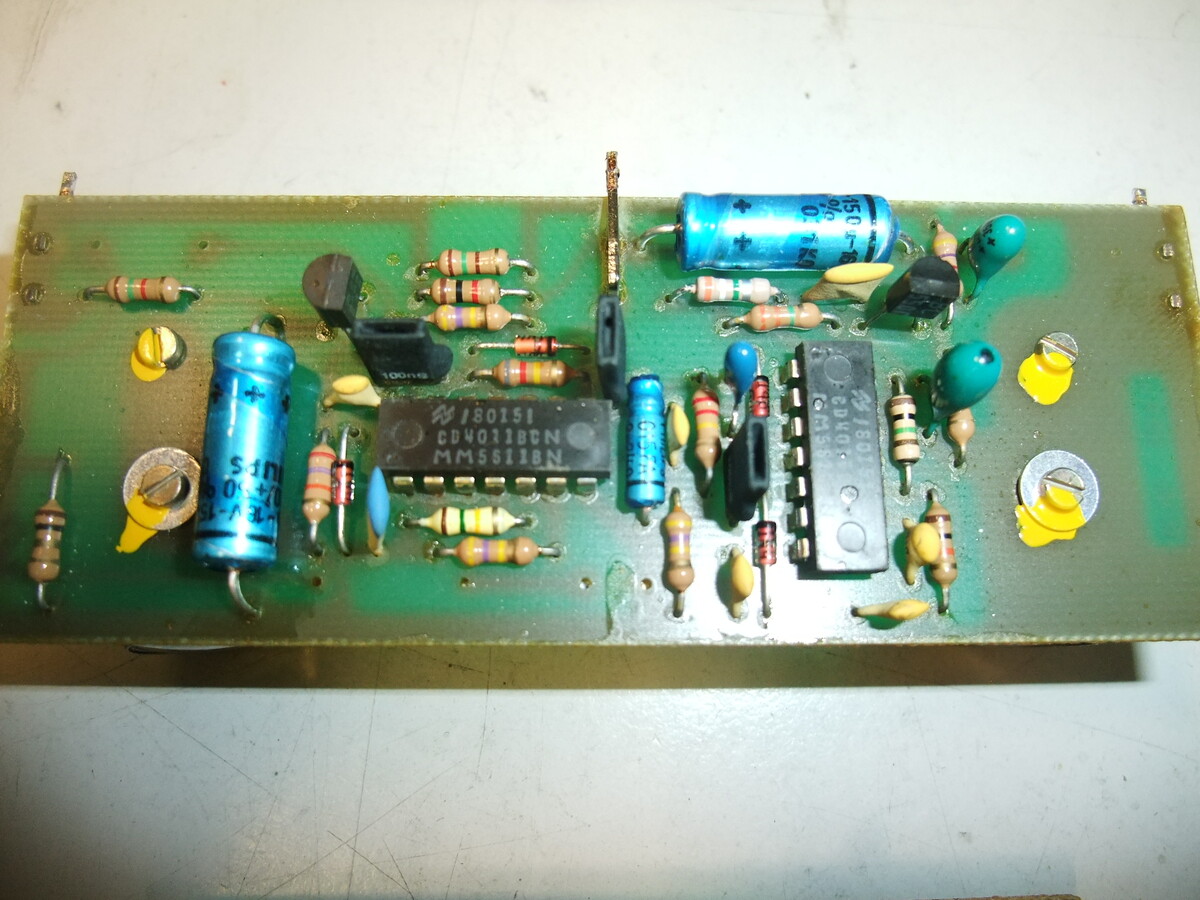

von J. V. (janvi)

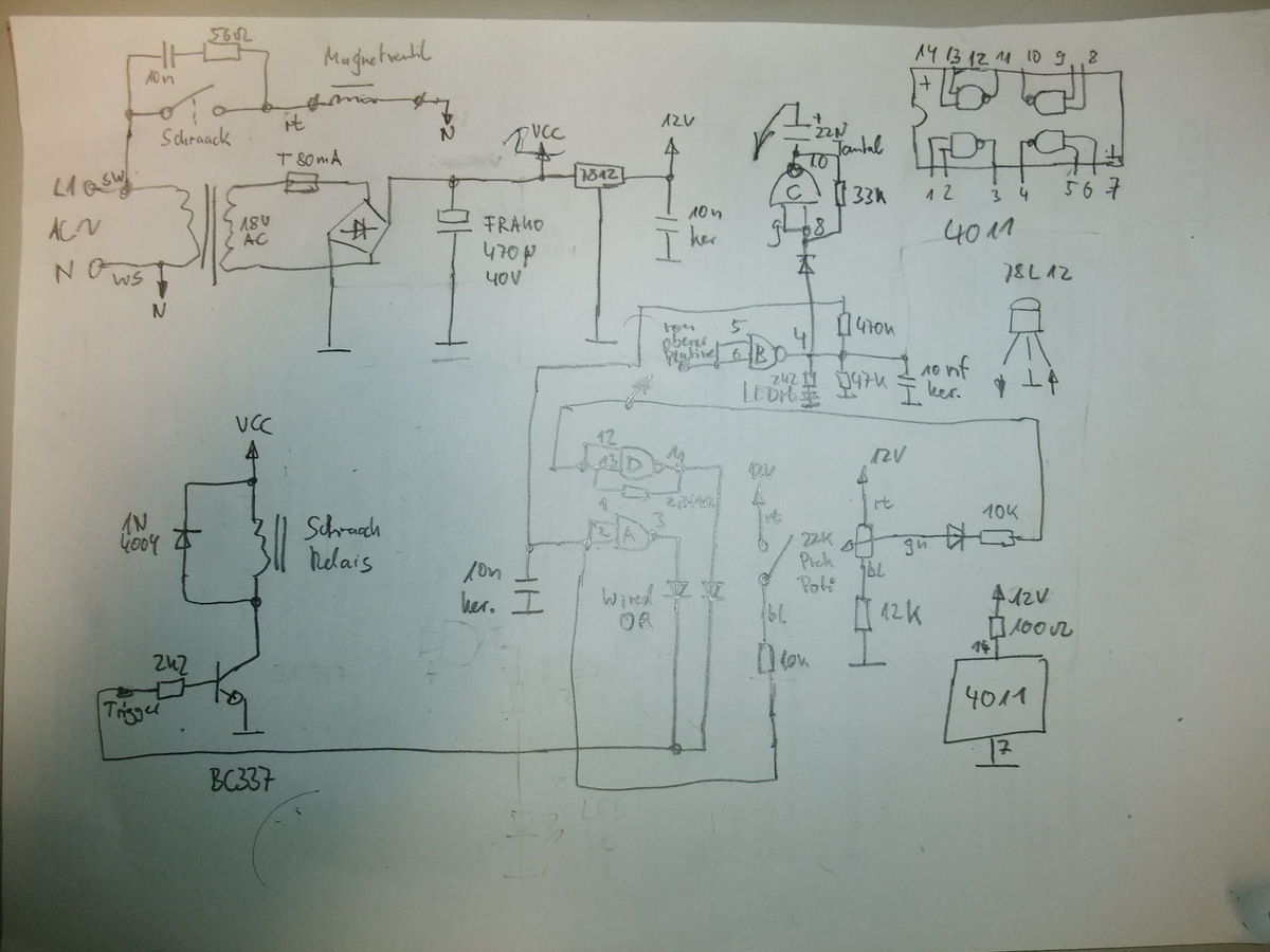

Hier ganz grob mal die untere Platine. Die Sensorplatine oben folgt.
Ging jetzt ohne Kicad doch schneller was nicht heissen muß daß es sich
nicht lohnt es noch mal in Kicad umzusortieren.
Was komisch ist, daß der 4011 über 100 Ohm versorgt wird und dahinter
kein Stützkondensator zu sehen ist.
Rückkopplungswiderstände mit 2,7 Megaohm im Nand Gatter "D" lassen
darauf schliessen, daß der Entwickler mit einem ziemlich heissen Reifen
unterwegs war.

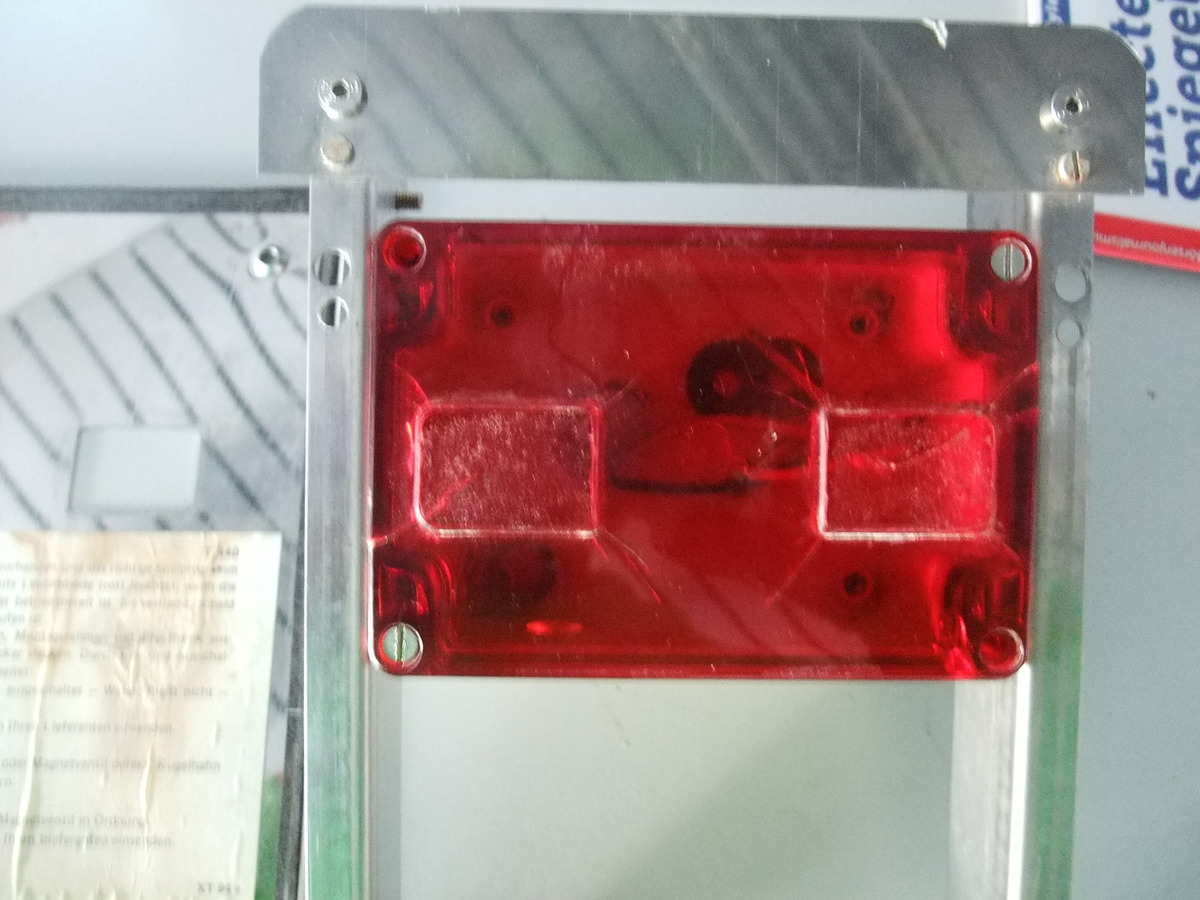

Ich tippe neben den Elkos auf die Optik. Durch die rissige scheibe sieht
das teil mehr sein eigenes streulicht und nicht die Person dahinter.
100 Ohm ist ja nicht viel.
Wobei so ein CMOS mal 2mA braucht um zu funktionieren.
Je nach dem wie die Ausgänge belastet werden.
Da gab es mal was.
Irgendwie Entkopplung wegen Störsicherheit.
Bin mir jetzt aber auch nicht sicher.
Wenn ein Digitalvoltmeter vorhanden sein sollte, dann empfiehlt es sich
über einen Kondensator entkoppelt die Brummspannung am Ausgang des
Netzteiles zu messen.

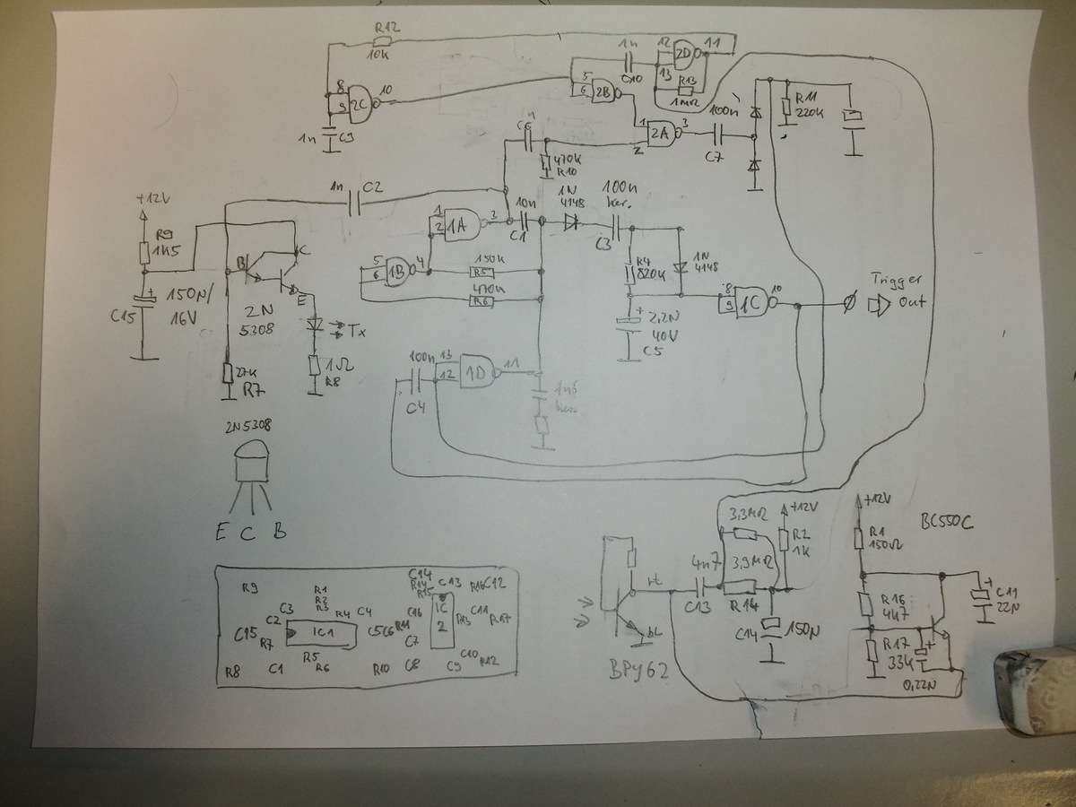

von J. V. (janvi)

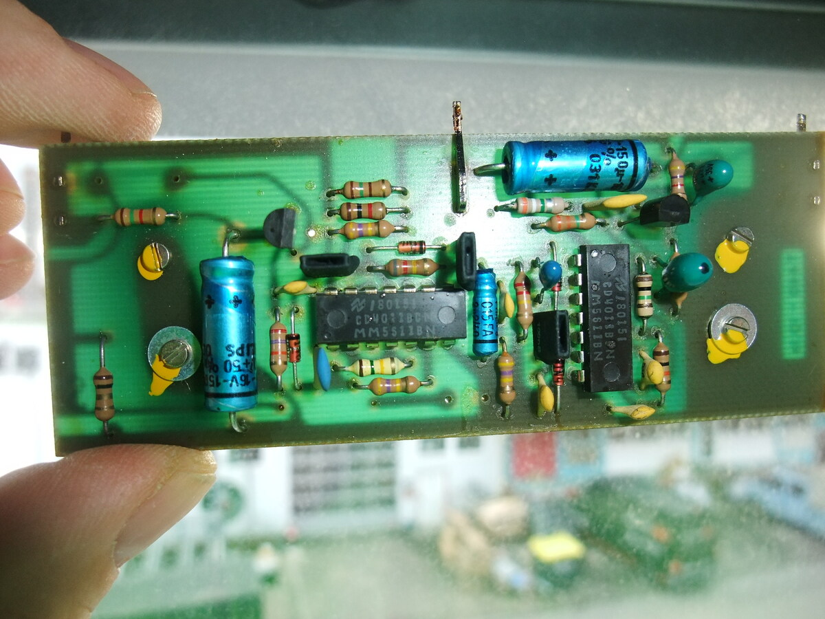

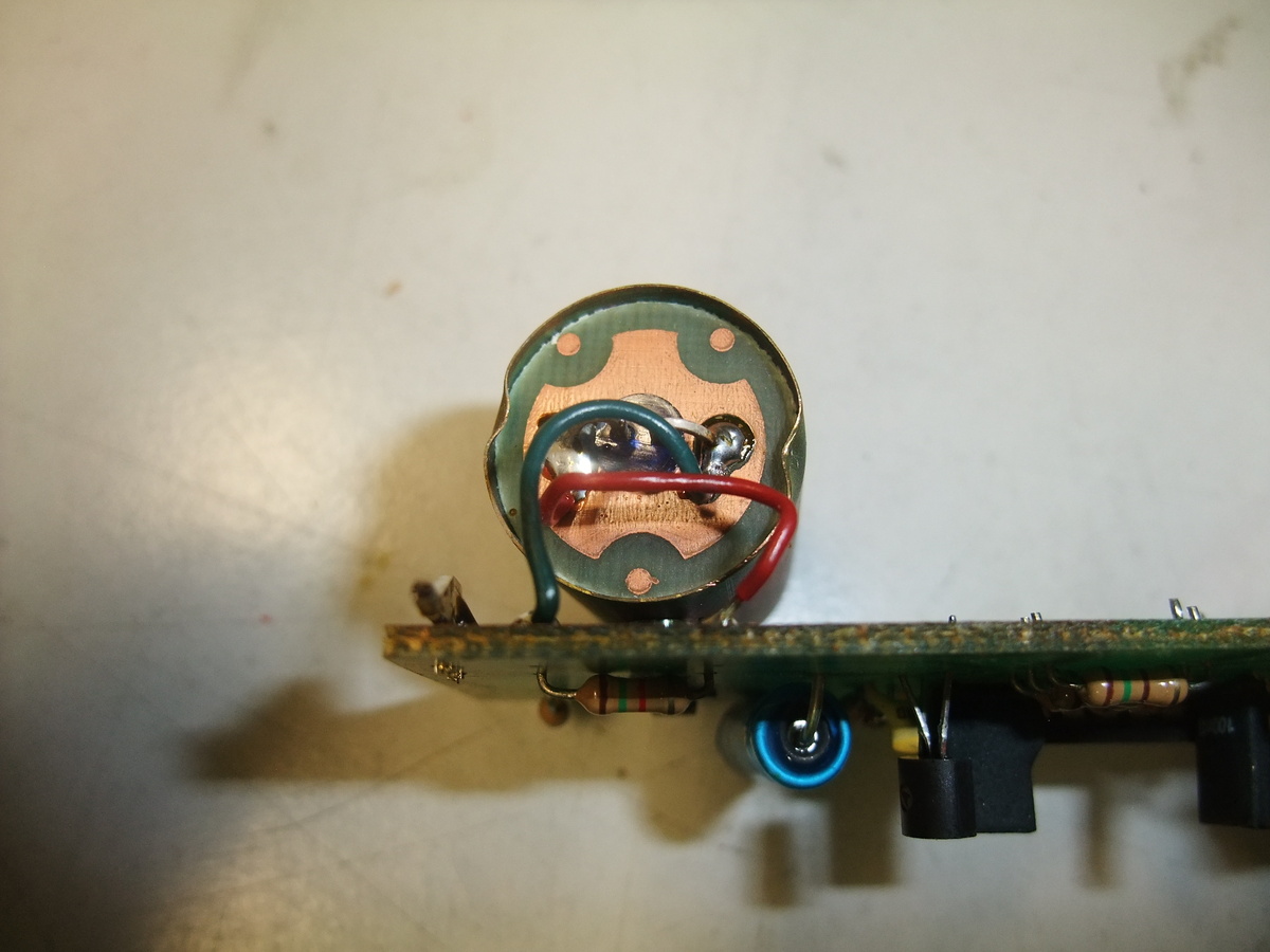

Hier nun die Sensorplatine. Habe jetzt noch mal den roten Deckel mit den
Rissen begutachtet. Die Putzfrau macht da immer ein Klebeband drüber
damit sie das Pissoir putzen kann und der WC Reiniger nicht sofort
wieder weggespült wird. Da sind mit der Zeit Kleberückstände
draufgeblieben die für eine Reflexion und den Fehltrigger verantwortlich
sein könnten.
Werde das morgen mal unter Spannung laufen lassen und sehen was geht.
Diode und Phototransistor sind in einem Messingröhrchen das geschliffene
Glaslinsen hat. Sollte also auch ohne Deckel funktionieren.
Die Versorgung der 4011 liegt übrigens an den 150uF, haben also ein
ganzes Kilohm zur 12 Volt Betriebsspannung. Wenn wir auch im uC Forum
sind. Beim Stromverbrauch von diesem Design dürfte keine AI mit WLAN und
Pinkel-App mithalten können.
Das Teil arbeitet vermutlich auch moduliert. Oszillator dürfte irgendwo
IC 1a+1b sein. Lt. Beschreibung im Deckel gibt es eine Totzeit von 3
Sekunden damit es nicht angeht wenn jemand nur vorbeiläuft.
Anschliessend spült es auf die abfallende Flanke eine eingestellte Zeit.
Bei ausgeschaltetem Poti spült es nach 3 Sekunden solange bis man
wegtritt.
von Klaus F. (klaus27f)
> IC 1a+1b sein.
Für mich ist IC2C der Grundoszillator.
Rest von IC2 und IC1 , ganz schön verquickt.
Evtl. würde es sich lohnen, das nochmals besser umzuzeichnen, mehr von
"links nach rechts", oder gleich mit CAD.
Wenn man nicht mehr weiter kommen sollte bei der Enträtselung der
Schaltung sei noch der Hinweis gegeben:
Es ist möglich digitale Gatter im analogen Modus zu verwenden. Dies ist
im täglichen Gebrauch relativ ungewöhnlich und in der Regel ein
Kompromiss oder "zum Spaß gemacht" oder extreme Kostensenkung. Man
sollte dabei berücksichtigen, dass  dies eigentlich Mist ist, weil das
nur über einen sehr engen Bereich funktioniert.

Beiliegend ein erster Versuch den Sensorteil mit Hilfe von Kicad etwas
verdaulicher darzustellen. Sicher noch nicht fehlerfrei, aber erste
Prognosen zur Funktionsweise sollten sichtbar werden. Mehrere Stellen
erscheinen mir bereits suspekt. Falls das Anderen auch so vorkommt,
werde ich die gerne noch mal mit der Platine vergleichen.
U2C Pin8, Pin9 waren im analogen Plan verbunden.
Von der LS der Platinen zeigst du kein Foto.
von J. V. (janvi)
Das wird nicht der einzige Fehler sein den ich gemacht habe.
Das Foto der LS müsste man spiegeln. Da ist es bequemer am Original zu
gucken.
Aktueller Stand beiliegend. Sieht jetzt nicht mehr ganz so schlimm aus.
Zumindest kannst Du jetzt Netzteilplatine und Sensorplatine getrennt
durchtesten, ob die Funktion noch gegeben ist. An den Eingang des 4011
auf der Netzteiplatine legst Du mit einem Schalter und Widerständen nach
Plus und Masse die Signalfolgen an und schaust ob das Spülverhalten und
die Zeitkonstanten stimmen.
von J. V. (janvi)
Vermutlich ist C19 im unteren Schaltungsteil bzw. auf der unteren
Platine für die tatsächliche Spülzeit verantwortlich. 22uf/16 Volt ist
ein Tantal. Mit R27 welche offensichtlich für die Entladung sorgt,
könnten sich kleinste Leckströme auf 2,7 MOhm kritisch auswirken.
Das Ausgangssignal von U1C ist wahrscheinlich ein gleichgerichtetes
Triggersignal. Das nehme ich an, weil C4 2,2uF ein relativ fetter Tantal
am Eingang hängt. er kann über D2 zwar schnell aufgeladen, aber über
820k nur langsam entladen werden.
Oszillatoren oder zumindest Schaltungen mit Rückkopplung gibt es mit
U2C, U2D und U1A, U1B gleich zwei Stück.
Der Fototransistor muß ziemlich hochohmig sein. Es sind tatsächlich
parallele Pullups mit 3,3 und 3,9 Megaohm weil 1,8 Megaohm wohl zu
ungenau ist.
U2A ist das einzige Gatter welches nicht als Inverter arbeitet. Es ist
wahrscheinlich die Verknüpfung wann der Photoeingang relevant ist.
D5, D6 sieht mir aus wie ein Einpuls-Spannungsverdoppler nach Villard.
Ist natürlich ein Rätsel was der hier zu suchen hat.
U1A, U1B ist auch etwas suspek. Die Phasendrehung kommt von C1, aber es
ist unklar warum auf zwei verschiedene Gatter zurückgekoppelt wird.
Also werde ich jetzt wohl mal das Oszi auspacken und Spannung anlegen.
Zuvor noch an einem halbwegs arbeitenden Exemplar gucken was die rote
LED anzeigt. Da achtet man natürlich nie drauf.

Fehler gefunden: Die Transistorschaltung um Q1 BC550 macht mit C12 220nF
auf der Basis eine Phasendrehung. Dies gibt einen Oszillator bei 300 Hz
welcher den Strom für den Phototransistor liefert.
Der Fehler war insofern jetzt gut reproduzierbar, da anfängliche
Fehltrigger praktisch im Sekundentakt zugeschlagen haben. Die
Schaltschwelle ist optisch auf ziemlich genau 60 cm eingestellt. Es
funktioniert mit reflektierenden und nicht reflektierenden Materialien
(schwarzer Pulli) komischerweise genau gleich. Bei Reflexion war das
Signal immer sauber vorhanden. Bei offener Umgebung waren ständige
Fehltrigger.
Das Auffinden war zufällig: Sobald ich mit dem Oszi Tastkopf an U2C Pin
10 rangegangen bin, hat es funktioniert. C9 und C10 habe ich im
Schaltbild jetzt  mit den tatsächlich verbauten Werten verbessert. Beide
Kerkos waren noch in Ordnung. R13 hatte aber nur noch knappe 959 kOhm.
Auch für damals übliche 5% Toleranz grenzwertig aber noch ok. Die
Schaltung ist mit heisser Nadel gestrickt. Hatte noch einen 1%
Metallfilm in der Schublade welcher 1005 kOhm hatte. Diesen  eingelötet
und prompt waren die Fehltrigger weg.
U2C und U2D arbeiten irgendwie im analogen Betrieb als Verstärker. Die
genaue Funktion habe ich aber noch nicht rausgefunden. Es scheint, als
ob sich die Frequenz von Q1 verdoppelt, bzw. dieser einen weiteren
Impuls einschiebt wenn der Fototransistor beleuchtet wird. Vielleicht
doch erst mal einbauen und eine Zeit lang probepinkeln ob wirklich alles
ok ist.
Mindestens ein Fehler scheint aber weiter zu sein. Die 3 Sekunden
Sperrzeit konnte ich bislang nirgends beobachten. Vielleicht mache ich
mich auch mal an weitere Exemplare welche möglicherweise andere Fehler
haben. Vielleicht gibt es ja auch irgendwelche Spezialisten die Spaß
dran haben bei Spice zu fragen wie der BC550C mit 220nF in der Basis
funktioniert. Das Problem wird sein, vom Fototransistor ein
Simulationsmodell zu kriegen.

Dem U3 würde ich schon einen Kondendator gönnen, an seiner Vdd.
Auch am Spannungsregler einen 100nF.
Suspekt ist Eingang am U3A, falls Schalter offen. Da muß unbedingt
Pull-R auf den inaktiven Level hin, sonst fängt sich das beliebiges ein.
von J. V. (janvi)
Leider habe ich beim Übertragen ins CAD die Signalleitung für U3A
vergessen. Beiliegend korrigierte Schaltung. Der Pullup am Eingang ist
R25 bei geschlossenem Schalter. So wird auch verständlich, daß das
Eingangssignal in diesem Zustand einfach durchgeleitet wird
(=Spülprogramm 1).
Ja, die 10nF am Spannungsregler sind recht knapp. Es sind aber auch noch
die beiden 150uF Elkos welche wegen der Widerstände aber kaum auf den
Regler wirken können. Trotzdem sehen die Versorgungen durchweg
ordentlich aus. Eine Ausnahme ist C11 für den Fototransistor. Hier sieht
man 300Hz  Einbrüche zum Aufladen von C13 deutlich, was aber vermutlich
so gewollt ist.
Etwa bei der Hälfte meiner vorhandenen Exemplare funktioniert die
Sperrzeit von 3 Sekunden nicht. Auch bei kurzem Belegen der
Lichtschranke wird mit der abfallenden Flanke sofort gespült. Das ist
bislang nicht weiter aufgefallen. Vermutlich sind die 3 Sekunden
irgendwo im oberen Schaltungsteil versteckt. Dazu kommt eigentlich nur
R4/C4 in Frage.
820k * 2,2uF = 9 Sek stimmt zumindest etwa in der Größenordnung. Wenn
man die Schaltschwellen der CMOS berücksichtigt, könnte das etwa 3
Sekunden geben. Das Triggersignal ist an dieser Stelle nullaktiv.
Entladen tut sich C4 nur über R4 während das Aufladen über D2 ohne
Zeitverzögerung erfolgt. R4 und C4 muß ich mir deshalb vermutlich mal
noch genauer anschauen.
C4 kommt 2x vor.
von J. V. (janvi)
R4 gabs auch zwei mal. Links oben unter R3 korrigiert. Der "falsche" C4
wurde jetzt C20.
Wenn die Typen von Infrarotdiode und Phototransistor klar wären könnte
ich ein Layout machen um mir ein Exemplar zum Austauschen nachzubauen.
Die Glaslinsen müsste ich natürlich auch noch irgendwo herkriegen.
Aber unbedingt (gute) IC-Sockel verwenden, um verschiedene Hersteller
Typen der ICs ausprobieren zu können.
Die Schaltung ist derart krass, daß vermutlich nicht jedes 4011
(gleichartig) funktionieren dürfte.
Interessant wäre ggf. der Einsatz eines CD4011UB , unbuffered.
Allerdings dürften dann einige R und oder C anders dimensioniert werden
müssen.
von Mobile (mobileteser)
Auf der Netzteilplatine gibt es einen 0,01µF Kondensator, vermutlich von
Rifa. Da schaut das Gehäuse rissig aus. Der gehört getauscht.
von J. V. (janvi)
Das ist ein RC-Snubber über dem Schaltkontakt für die Induktivität des
Wasserventils. Vermutlich Epoxy Verguss wo nach grad mal 40 Jahren

von Martin G. (Firma: kamaste.it GmbH) (myg63)
Ich habe mir das angeschaut. Hinweis: ich bin ein erfahrener
Analog-Elektroniker.
Es gibt diverse Risiken dieser Schaltung, die zu unerwünschten Effekten
führen.
Erstens ist die Verwendung des 4011 als "Analog-Komparator" dokumentiert
(siehe z.B. elektor, da gab es mal einen Beitrag), allerdings ist das
nur dann funktionsfähig wenn die Betriebsspannung einen definierten Wert
hat. Es ist NICHT zu empfehlen. Da diese Nutzung hier abhängig vom
Systemzustand ist, dürfte das kritisch sein. Der Elko am 4011 ist da zu
prüfen.
Weiterhin hast Du am Elko am Schalttransistor für die LED einen
wichtigen Glättungs-Elko. Dieser muss perfekt funktionieren, sonst
verhagelt es den Rest. Hier mit OSZI am Elko die Restwelligkeit prüfen.
Sollte unter 20mV liefen.
Da diese Schaltung in feuchten Umgebungen betrieben wird, ist das
ebenfalls ein schwer einzuschätzendes Problem. Durch Alterung der
Bauteile und der Platine verschieben sich die Betriebspunkte der 4011er,
was zu Fehlverhalten führen kann. Da können ALLE Bauteile ok sein, es
funktioniert trotzdem nicht!
Hinweis: Der 4011er ist SEHR hochohmig. Kleinste Leckströme im Chip oder
auf der Platine verändern ALLES!
Weiterhin könnte im Röhrchen Schmutz oder sonstige organische Substanzen
vorhanden sein, was zu unerwünschten Reflexionen führt. Das verändert
das Signal.
Ich würde mit dem OSZI den Oszillator prüfen und die Ansteuerung der
LED. Der Eingangsverstärker der Photodiode muss ein sauberes Signal
liefern, wenn eine Reflexion erkannt wurde. Sonst muss Stille herrschen!
Diese Schaltung "professionell" zu vertreiben und zu nutzen dürfte
heutzutage nicht mehr angemessen sein. Der Schaltungsersteller hätte
besser mit definierten Pegeln und Op-Amps gearbeitet.
Eine Lösung wäre: Nutze moderne wasserlose Pissoirs und Du hast viele
Probleme nicht mehr. Die Technik dahinter ist genial!
