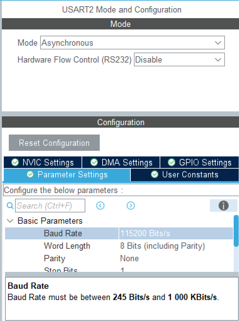

Kann mir jemand verraten, wo man bei Cube die Usart-Baudrate einstellt?
Habe das im ioc nicht gefunden. Hal generiert
  huart2.Instance = USART2;
  huart2.Init.BaudRate = 115200;
  huart2.Init.WordLength = UART_WORDLENGTH_8B;
  huart2.Init.StopBits = UART_STOPBITS_1;
  huart2.Init.Parity = UART_PARITY_NONE;
  huart2.Init.Mode = UART_MODE_TX_RX;
  huart2.Init.HwFlowCtl = UART_HWCONTROL_NONE;
  huart2.Init.OverSampling = UART_OVERSAMPLING_16;
  if (HAL_UART_Init(&huart2) != HAL_OK)
    Error_Handler();

von Kevin M. (arduinolover)
So versteckt ist die Einstellung jetzt auch nicht....

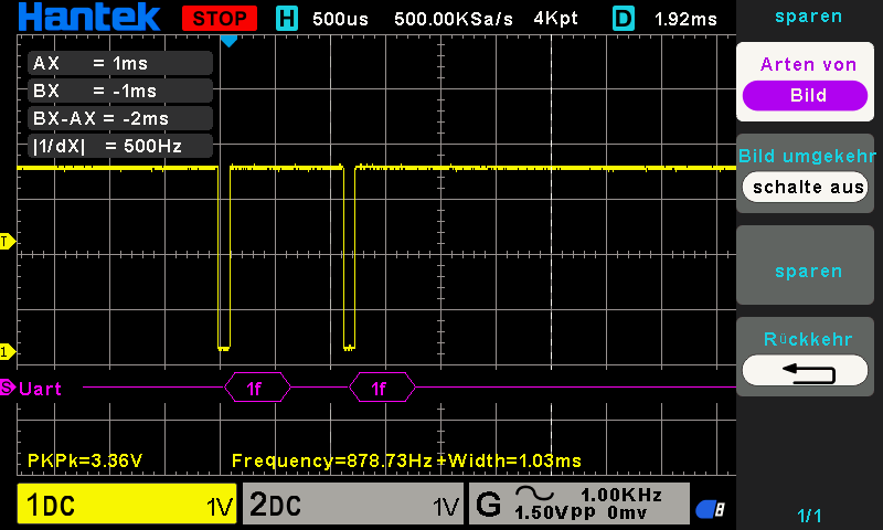

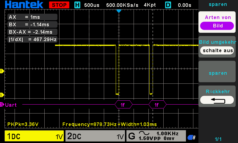

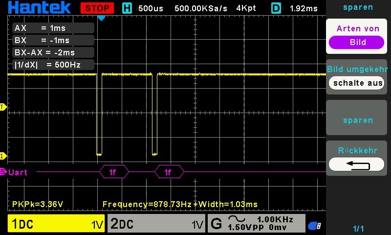

von Karl K. (leluno)
2 x 0xff vom PC gesendet. Das Osci erkennt 0x1f.
Zeit zwischen Zwei steigenden Flanken 1,14ms. Müsste sein
1sec/9600/(1+8+1)=1,0416ms.
Ich werde jetzt mal versuchen, die Zeit zwischen  zwei Interrupts des
stm zu messen.

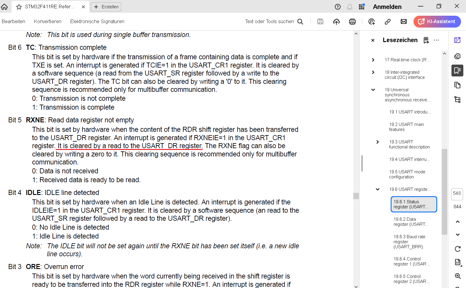

> Allein das Lesen von USART2->DR führt jedenfalls nicht dazu, dass DR für
> das Lesen des nächsten Bytes freigegeben wird.
Beim F1, F3 und L0 ist das aber ganz sicher so.
Und im Referenzhandbuch vom F4 steht:
"In single buffer mode, clearing the RXNE bit is performed by a software
read to the USART_DR register. "
https://www.st.com/resource/en/reference_manual/rm0383-stm32f411xce-advanced-armbased-32bit-mcus-stmicroelectronics.pdf
Das Löschen des RXNE funktioniert auch - nur das DR-Register wird nicht
geleert oder freigegeben.

bis
>>   rx_buff[rx_buff_ct++]=USART2->DR;
sind wir uns alle einig. DR ist jetzt not empty (RXNE) und muss für den
nächsten Lesevorgang freigegeben werden. Lesen von DR löscht RXNE, DR
bleibt aber trotzdem gesperrt. Gesucht werden die Register, die für das
Lesen des nächsten Bytes gehandelt werden müssen. Ich habe sie nicht
gefunden. Das Manual hilft nicht weiter. Der Hal-Code ist kryptisch. In
dem hier geposteten Code habe ich auch nichts gefunden.
USART_CR1_RXNEIE ist vielleicht der Holzhammer - aber zumindest bei 9600
Baud wirkt er perfekt. Kürzer geht es nicht. Was spricht also gegen den
Holzhammer?
von Sherlock 🕵🏽‍♂️ (Gast)
> Lesen von DR löscht RXNE, DR bleibt aber trotzdem gesperrt
Ich weiß 100% sicher, dass man auf L0, F1 und F3 nichts extra freigeben
muss. Wenn das beim F4 entgegen seinem Referenzhandbuch plötzlich anders
ist, fresse ich einen Besen. Im Errata steht auch nichts dazu.
Der Professor Laurent Latorre sieht das sieht vielen Jahren genau so:
2.2 Basic USART RX interrupt handler
extern uint8_t  console_rx_byte;
extern uint8_t  console_rx_irq;
void USART2_IRQHandler()
  // Test for RXNE pending interrupt
  if ((USART2->ISR & USART_ISR_RXNE) == USART_ISR_RXNE)
    // RXNE flags automatically clears when reading RDR.
    // Store incoming byte
    console_rx_byte = USART2->RDR;
    console_rx_irq = 1;
https://www.pomad.fr/tutorials/stm32/uart_tx_interrupts
von Gregor J. (Firma: Jasinski) (gregor_jasinski)

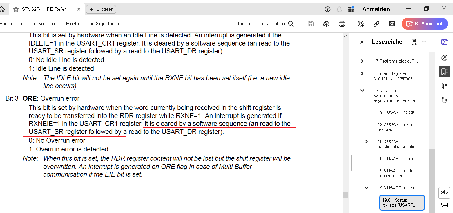

Beim F411 muss auch nichts „freigegeben werden” – für einfache
(Test)Zwecke reicht es aus, es so mit einer Zeile zu machen wie Du es
vorhin geschrieben hast. Das Lesen des Datenregisters löscht das
RXNE-Flag. Wenn man es besser machen will, dann sollte man die drei
Haupt-Error-Flags (ORE, NF/NE und FE) überprüfen. Die Sequenz, diese zu
löschen, ist etwas anders, aber auch nicht schwer: Statusregister lesen,
danach Datenregister lesen und fertig – ist alles im Reference Manual
beschrieben. Was hier mit dem F411 gemacht wird, gleicht einer Comedy.
