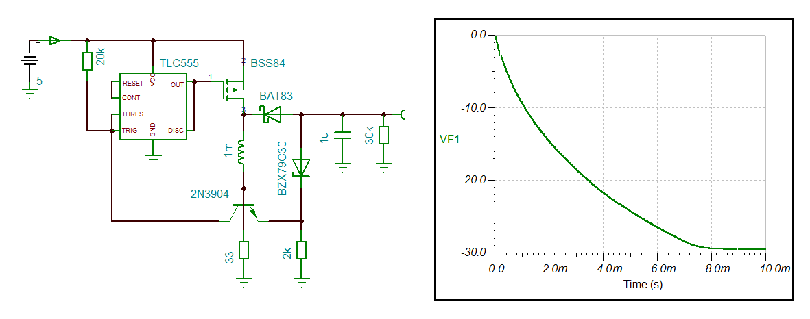

#7795943
Alexander H. schrieb:
Gibt es fertige ICs, die so effizient sind, dass sie mit 10-20mA(oder weniger) auskommen? Falls man sowas auch diskret (mittels Transistoren/Mosfets) aufbauen kann, wäre das auch eine Option.
Die angehängte Schaltung erzeugt wie gewünscht -30V aus +5V. Die Stromaufnahme aus der 5V-Quelle ist ~10mA bei 1mA Last an den -30V, also so wie gezeigt. Die Z-Diode bestimmt die Ausgangsspannung, andere Werte sind möglich. Nicht den bipolaren NE555 o.ä. nehmen, sondern NUR einen CMOS-555. Als Schalttransistor geht auch ein BS250 o.ä.. Die 30k am Ausgang sind nur als Lastsimulation gedacht, also nicht einbauen!
OP #7796040
Vielen Dank für die Antworten.
Genau richtig, es ging um die Anodenspannung für ein VFD. Ich hab jetzt wider Erwarten die Lösung mit invertierender Ladungspumpe (LM9022/LM4871) zum Laufen bekommen. Ist das nicht auch eine Kaskade? Der Stromverbrauch für die Ladungspumpe liegt bei 10-15mA bei -25V/1mA (Gesamtstromverbrauch inkl. Heizspannung ca. 60mA).
