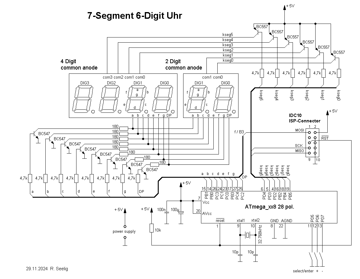

Hallo Leute,
ich bin absoluter Anfänger in Sachen Mikrocontroller. Die unzählige
Vorteile liegen aber auf der Hand, denn man kann auf umständliche
Schaltungen und fertig ICs verzichten, noch dazu ist ein uC
platzsparend.
Als erstes Bastelprojekt wollte ich eine klassische, sechsstellige
7-Segment LED Uhr bauen.
Evtl. noch mit Zusatzfunktionen wie zB. Alarm, oder Stoppuhr und
Countdowntimer.
In der Bastelkiste liegen mehrere Attiny26 und pinmässig (und
grundsätzlich) dürfte sich der ATTiny auch für eine Uhr eignen, oder?
Ich bin mir noch unsicher, was Genauigkeit angeht(externer/interner
Quarz?).
Wie groß wären die Abweichungen zB. auf ein Jahr bezogen?
Hat hier evtl. jemand gute Codebeispiele für eine Uhr mit Attiny26?
Das Ganze von Grund auf selbst zu schreiben traue ich mir definitiv
nicht zu, daher bräuchte ich etwas Orientierung, wie man sowas
angeht(gerne auch Lektüretipps und Beispielprojekte, die in die Richtung
gehen).
Viele Grüße
Alexander

Na, mal sehen. Der ATTiny26 hat 16 prinzipiell nutzbare Pins. Allerdings
wird man Reset mal Reset sein lassen wollen. Und MISO, MOSI und SCK
(vulgo: ISP) wird man beim Erstkontakt mit dem µC auch eher frei lassen
wollen. Wenn man eine Quarzuhr im Wortsinn bauen will, braucht man auch
die XTAL-Anschlüsse. Es bleiben also 10 Pins übrig.
Eine 6-stellige 7-Segment Anzeige hat 7×6 = 42 Segmente. Und zwei
Doppelpunkte will man wohl auch noch. Auch wenn man die Anzeige im
Multiplex ansteuert, braucht man noch 7+6 = 13 Pins. Und da sind die
Doppelpunkte noch gar nicht berücksichtigt. Und Tasten zum Stellen oder
Alarm ein- und ausschalten ebenfalls nicht.
Das wird also ausgesprochen knapp (LOL) mit den Pins. Zumindest wenn man
auf "umständliche Schaltungen und fertig ICs verzichten" will.
Tu dir selber einen Gefallen und nutze zum Basteln und Ausprobieren
einen "großen" µC. Etwa einen ATMega1284. Da hast du dann Pins satt.
Wobei es für das parallele Ansteuern einer 6-stelligen Anzeige auch dann
nicht reicht.
> Quarz?).
Der interne Oszillator ist ein RC-Oszillator und als Taktgeber für eine
Uhr denkbar ungeeignet.
So groß bzw. klein wie du willst. Du kannst mit einem gut abgeglichenen
Quarz wenige Sekunden im Jahr erreichen. Oder du bringst den Fehler auf
0 indem du eine Funkuhr oder GPS-Uhr baust.

von Alexander H. (alexander_h732)
Ok, eure Tipps haben schon mal weitergeholfen. Vielen Dank!
Ich werde definitiv einen Atmega328 nehmen, da der über genug Pins
verfügt.

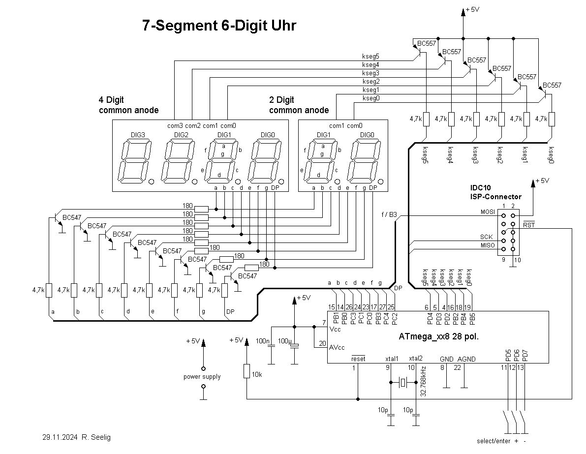

Konkret schwebt mir eine Uhr mit Alarmfunktion und 6 Stellen vor.
Oft wird eine RTC als Zetbasis verwendet. Mir würde auch ein Quarz
ausreichen.
Die meisten gut dokumentierten Projekte verzichten auf die
Sekundenanzeige. Kann man das einfach ergänzen (sofern der Code lesbar
vorliegt) oder würde das Programmiererfahrung voraussetzen?
Falls jemand eine Uhr mit Atmega328 kennt, die zuverlässig läuft, wäre
ich interessiert. Beim Nachbau lernt man durchaus auch was😀

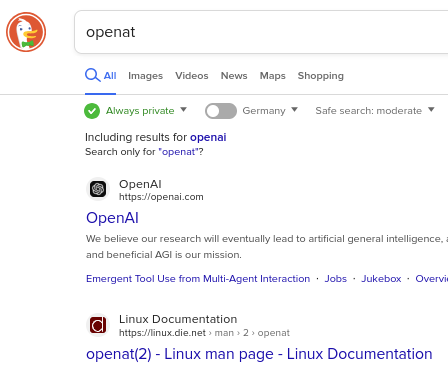

von Bauform B. (bauformb)
Harald A. schrieb:
> Traue dich doch einfach, die folgenden Sätze bei ChatGPT oder CoPilot
> reinzuhauen und frage darüber hinaus alles nach, was Du nicht verstehst.
Kann man solche Tipps bitte unterlassen? Es ist sowieso schon schlimm
genug, selbst DuckDuckGo bringt schon alles durcheinander. Normalerweise
kennzeichnen die Werbung ziemlich auffällig :(

Im Anhang mein "Uhrwerk" realisiert über einen Zeitstempel, allerdings
zu Demozwecken ohne Anzeige mit Ausgabe auf UART für einen ATmegaxx8.
Sherlock 🕵🏽‍♂️ schrieb:
> In der Regel ist das Ändern der Quelltexte von anderen Autoren
> schwieriger, als etwas eigenes zu programmieren.
:-) könnte hier etwas umfangreicher sein das zu analysieren. Aaaaber
wenn er das geschafft hat, schafft er alles andere auch.
Vielleicht hilfts.

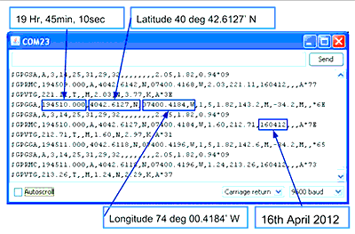

von Frank E. (Firma: Q3) (qualidat)
Übrigens: GPS-Chips/Breakouts gibts deutlich unter 10,-
Es gibt wohl kaum eine einfachere und billigere Methode, um an eine hoch
genaue Zeit und Datum zu kommen, auch wenn man garnicht wissen will, wo
man sich befindet.
Man muss nur den NMEA-Textstream parsen ...
Beispiel:
https://www.amazon.de/APKLVSR-GPS6MV2-Antennen-Flugsteuerung-Positionsmodul-Arduino/dp/B0D3DJ58R8
Ich weiss, es gibt auch billige DCF-Module. Nach meiner Erfahrung
empfangen die aber deutlich schlechter bzw. unsicherer und nur in großen
Zeitabständen. Aus einem GPS-Empfänger sprudeln die Daten quasi ohne
Unterlass, sobald er (nach längerem hartem Ausschalten) den "Almanach"
geladen hat und auch nur ein einziger Sat empfangen wird. Das sollte
auch in Innenräumen gelingen, sofern die Uhr nicht im Keller steht.
Da reicht am anzeigenden MC tatsächlich der RC-Oszi vollkommen aus.

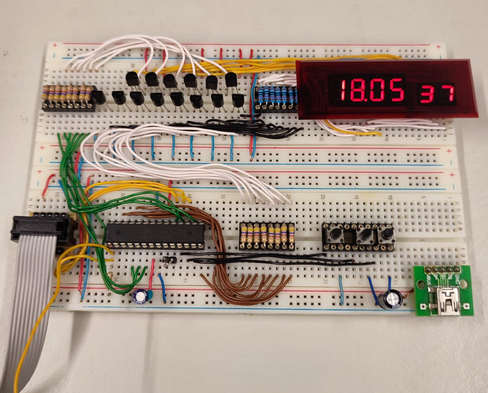

von Ralph S. (jjflash)
So, auch wenn das wohl etwas "spät" im Thread jetzt ist, hat es mich
doch "gepfupfert" gehabt, eine LED-Uhr aufzubauen (und witzigerweise
habe ich festgestellt, dass ich eine 7-Segmentanzeigen-Uhr niemals
"fertig" gemacht hatte, immer nur "BCD-Uhren").
Also: 7-Segment-Uhr mit ATmega328p die Hundertausendste!
Auch wenn das in der Rubrik "Projecte & Code" wohl besser passen würde,
poste ich das hier zum Thema, weil ich denke, dass es 7-Segmentuhren
wohl irgendwo zu Hauf geben wird und "meine" Uhr ist dann wohl die
10.001 ... oder auch 100.001 (wie auch immer).
Ich habe jetzt mal im Schnelldurchgang versucht, die Uhr (und die
Funktion) zu beschreiben, damit der TO hier evtl. doch etwas damit
anfangen kann, auch wenn "meine" Uhr wohl nicht der klassischen ersten
Uhr entspricht, die man so programmiert.
Diese Uhr hier hat eine Kalibrierfunktion, um die Ungenauigkeit des
Uhrenquarzes (ich verwende einen 32.768 kHz Quarz und leite den
Uhrentakt NICHT vom Takt des Systems ab) auszugleichen.
Die Uhr hier kann:
- auch Datum anzeigen
- Helligkeit der Anzeige variieren
- den Anzeigemodus wechseln (Uhrzeit permanent, Uhrzeit / Datum im
Wechsel)
Alexander H. schrieb:
> Wahnsinn, wie man eine Uhr alternativ auch noch bewerkstelligen kann.
> Mir würde aber ein genauer (Uhren-)Quarz zur Takterzeugung oder ein RTC
> (teilweise störanfällig?) ausreichen.
> Die Ausgabe soll in HH-MM-SS erfolgen (ein 8 digit display).
> Die Anzeige von Datum, evtl. Countdown und Stoppuhr wären natürlich auch
> klasse. Leider sind die im Netz präsentierten Uhren öfters
> fehlerbehaftet, laufen zu schnell/zu langsam (wie man manchmal auf Blogs
> lesen kann).
> Ob Attiny26 oder Atmega328 ist eigentlich egal. Wenn möglich wollte ich
> den Atmega328 nehmen, da dann externe Ansteurungs ICs entfallen.
Mit "Ansteuerung-IC" wie bspw. TM1637 wäre es weniger Aufwand als so.
:-) um es gaaaaaanz richtig zu machen (hier wird es nicht so wirklich
gerne gesehen, wenn treibende Multiplex-Pins direkt an einen Controller
OHNE Transistoren gehängt wird, habe ich das jetzt mal wirklich
hochklassisch mit Transistoren für Digits und Segmente gemacht).
Wenn du hier noch mitliest: Schau es dir an (und den Code auch).
... und wieder einmal... hat sich ein Fehler eingeschlichen (sehe ich
gerade)!
Der Kommentar zu
ISR (TIMER1_COMPA_vect)
mpx_6digit.c
ist falsch. Dieser stammt noch aus einem Frequenzzählerprojekt. Die
Funktion des Interruptvektors hingegen ist jedoch korrekt. Er macht
nichts anderes, als den Framebuffer der Anzeige anzuzeigen (was auch
sonst).

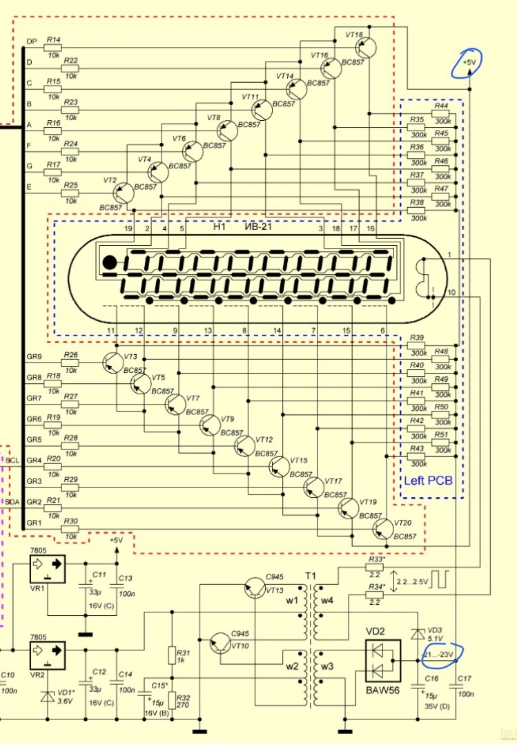

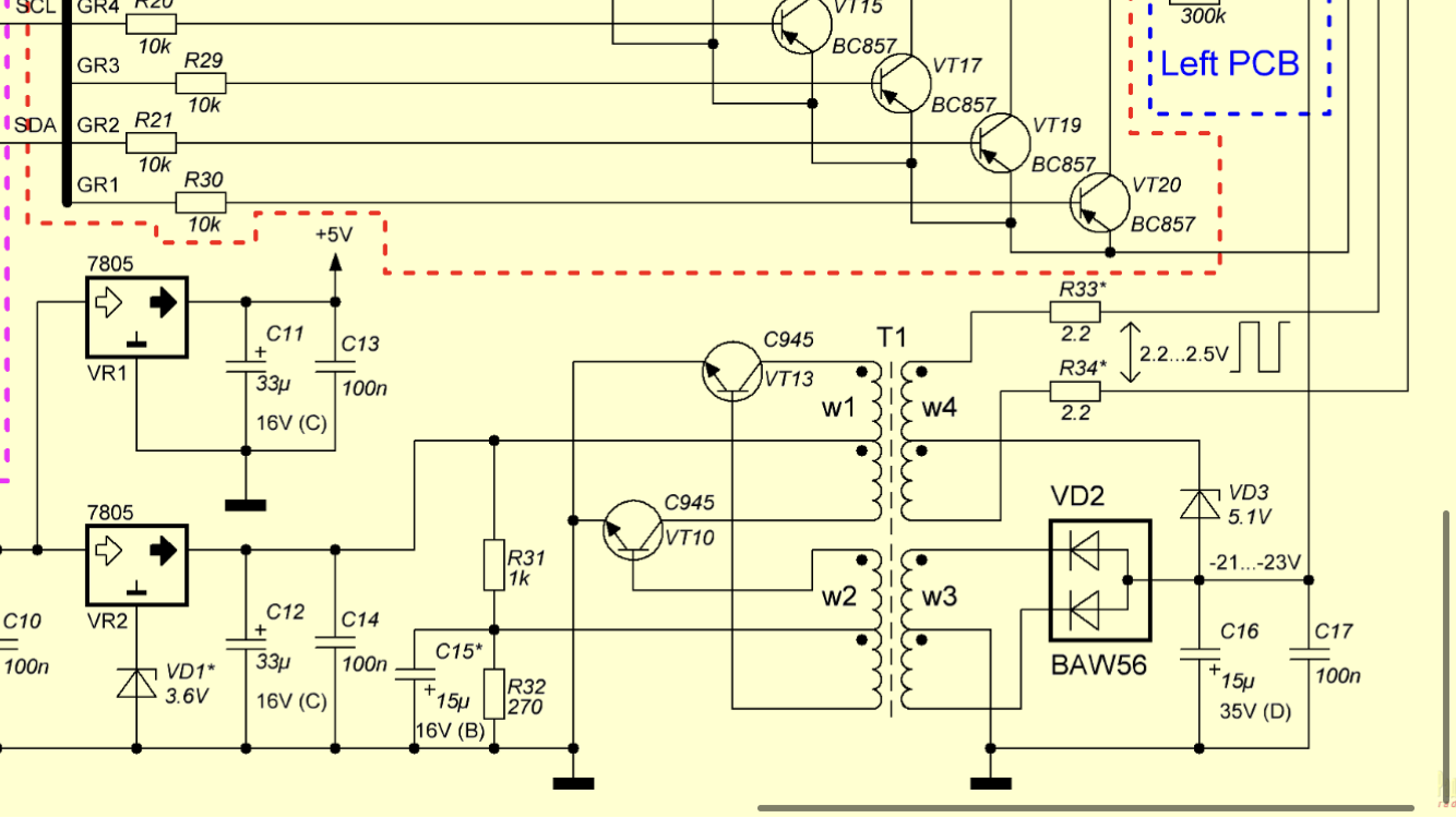

mit DS3231 statt DS1307.😀👍

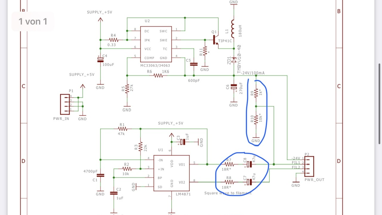

Bin gerade dabei, ein eigenes Layout zu erstellen und mir fiel auf, dass
man bei VFDs immer wieder über unterschiedliche Treiber ICs diskutiert.
Es gibt ja sink/source (highside/lowside) zB. TD62083AFN oder TD62783AP
(Darlington-/Transistorarrays) mit und ohne Diode an den Ausgängen.
Dann gibts spezielle VFD Treiber wie den UDN6118 mit pull-down
Widerständen an den Ausgängen.
Aber zu funktionieren scheint fast alles.
Was benötige ich in meinem Fall:
http://robocua.blogspot.com/2017/11/blog-post.html?m=1
Einen sink- oder einen source Treiber?
Wäre der UDN6118 ein guter Kandidat?
Kann jemand aufklären, was technisch besser geeignet ist, bzw. welche
Effekte auftreten könnten (ghosting von nicht angeschalteten Ziffern
evtl.?)?

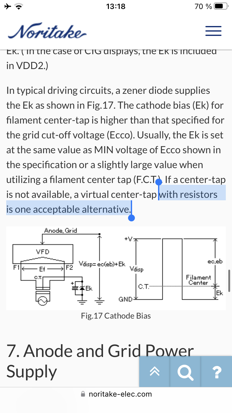

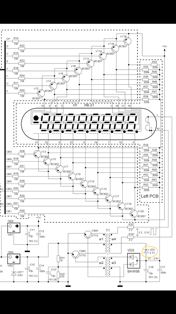

Kann mir einer erklären, was die Z-
Diode (5,1V) zwischen der Mittelanzapfung der Heizspannung und der
Gitter-/Anodenspannung bewirkt?
... und woher weißt du, welchen Übertrager Trafo du dafür brauchst...
und wieso der Schwingungssignale erzeugt? Ah, okay, bau halt einfach
irgendwelche Trafos ein, wird schon funktionieren!
Das VFD ist eine Röhre, bei der der Heizfaden gleichzeitig die Funktion
der Kathode übernimmt. Wie immer bei einer Röhre muss die Kathode
negativ vorgespannt werden, damit die emittierten Elektronen dann vom
positiven Grid und Segment angezogen werden und das Segment leuchten
lassen. Im Vergleich mit der Röhre ist also das Grid das Steuergitter
und das Segment die Anode.
von Peter D. (peda)
Die soll dafür sorgen, daß die Elektroden ausgeschaltet leicht negativ
sind, d.h. sicher sperren. Ansonsten könnte Ghosting auftreten.

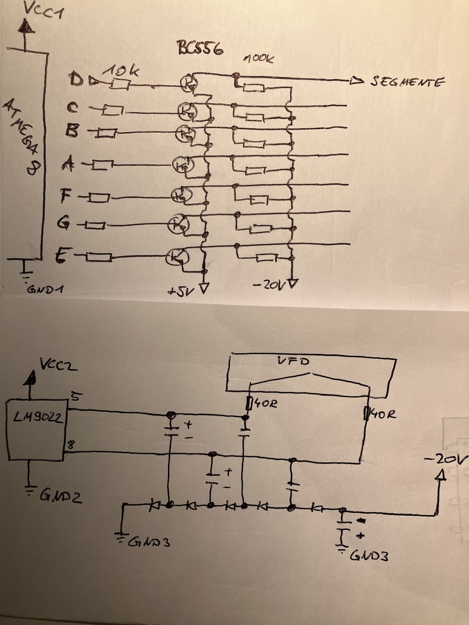

Bin grad am Locherasteraufbau.
Eine Frage zum Thema Multiplexing mit PNP/NPN hab ich noch.
Die IV-18 Schaltung schaltet die -21V für Gitter/Segmente mit BC557
(PNP).
Wenn ich NPN Transistorrays (wie UDN6118) nehmen will, müsste ich dann
zwingend die Signale in Software invertieren, oder geht das auch anders
(Anoden/ Gitter umpolen?) bzw. gibts für den Fall irgendeinen Trick?
Oder würde das Ganze einfach so laufen, ohne Änderung?
Die Invertierung mittels Einzeltransistoren scheidet natürlich aus.

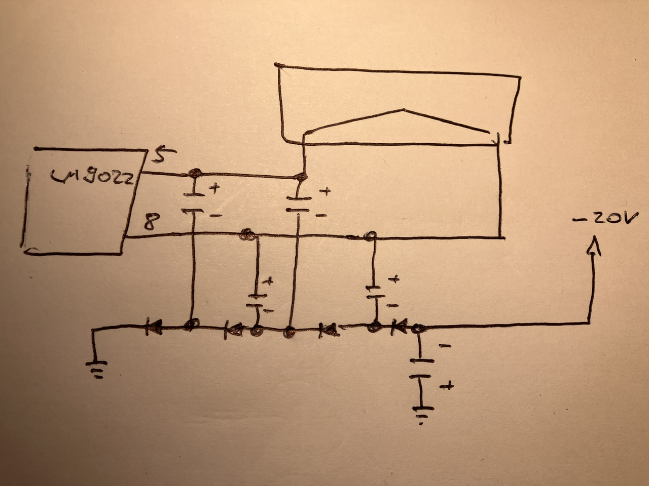

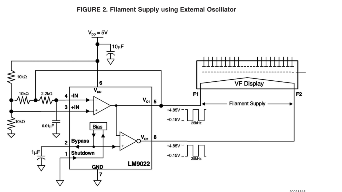

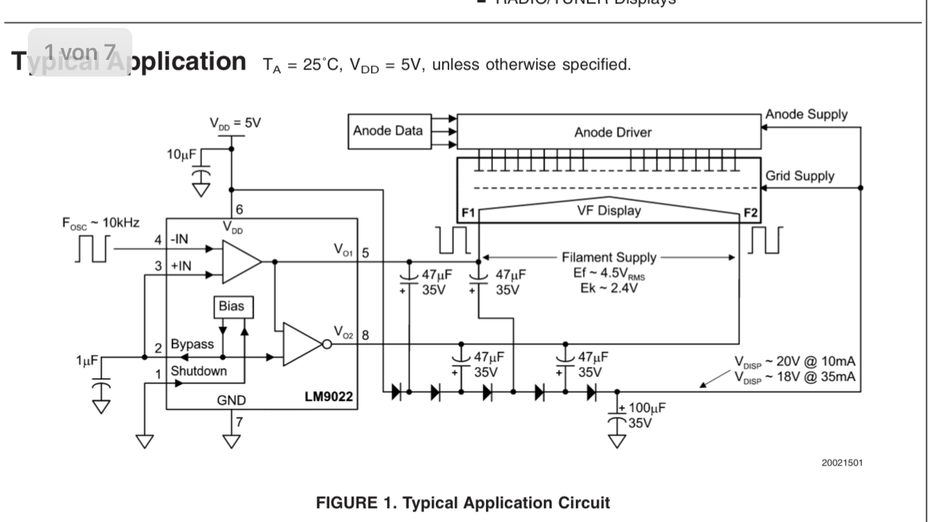

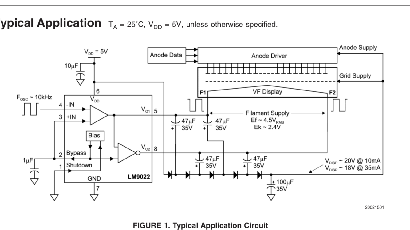

Die Spannungserzeugung (AC Heizung und 20V DC) hab ich übrigens mit
LM9022 (LM4871) gemacht, so wie im Datenblatt. Läuft gut.👍🙂

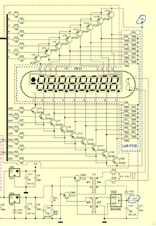

Ich beziehe mich im Folgenden auf den Schaltplan der Röhre aus Deinem
Posting:
Beitrag "Re: LED-Uhr mit Attiny26"
Um meine Erklärungen vorwegzunehmen: Ich glaube nicht (d.h. ich weiß es
nicht), dass du die PNP Transistoren durch einen UDN6118 an dieser
Stelle ersetzen kannst, wenn ja, muß der Pegel in Software geändert
werden.
Vorneweg:
- alle einzelnen Segmente der Röhre liegen auf ca. -20V
- mit den einzelnen PNP-Transistoren können +5V auf jedes einzelne
Segment gegeben werden.
Wann wird nun ein PNP-Transistor leitend? Dann, wenn ein Strom aus der
Basis herausfließen kann (oder auch technisch ausgedrückt ein negativer
Strom in die Basis fließt). Typischerweise wird ein solcher Strom gegen
Ground (oder auch gegen eine negative Spannung) fließen. D.h. dass ein
steuernder Controller einen 0-Pegel hat, der Basisstrom des PNP in den
Controllereingang fließt, Controller schaltet somit Lo-Side.
Ergo: es wird eine 0 benötigt um deinen PNP zu schalten, damit der +5V
an ein einzelnes Segment anlegen kann.
Was macht nun der UDN6118?
Wieder vorneweg: er benötigt einen High-Pegel um eine Spannung an seinen
Ausgang zu legen (könnte man nun einfach so stehen lassen und das hätte
man aus dem Datenblatt so auch herauslesen können). Ein einziger Blick

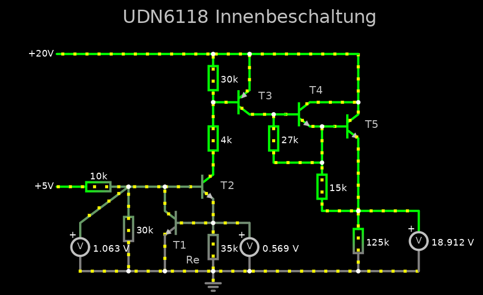

auf die Innenbeschaltung (nennt sich im Datenblatt "PARTIAL SCHEMATIC -
ONE DRIVER" ) hätte das auch gezeigt.
Ich habe Dir das mal herauskopiert und die Innenbeschaltung bearbeitet
(siehe Anhang).
Grundsätzlich: Die minimale Betriebsspannung des UDN6118 beträgt 5V !!!
Du bewegst dich hier also an der untersten Grenze dessen was Du machen
möchtest.
Zur Funktionsweise:
T4 und T5 bilden eine Darlingtonschaltung in Kollektorschaltung. Hier
gilt, dass eine U_ce von 2 * U_be nicht unterschritten werden kann. D.h.
dass du hier mindestens einen Spannungsabfall von 1V, eher 1,3V bis 1,4V
hast. Um diese Spannung wird die Ausgangsspannung geringer als die
Betriebsspannung sein.
Sieh dir das bild an und du wirst sehen: Bei einem Eingangspegel von 0V
sind alle Transistoren gesperrt und der Ausgangspegel ist 0V. Das ist
dann hier auch die Crux bei der ich mir nicht sicher bin ob ein UDN6118
in der von dir gezeigten Schaltung als Ersatz für die PNP-Transistoren
funktioniert. Begründung: Schaust du dir das Innenschaltbild an, so
liegt der Ausgang nun über einen 125k Widerstand gegen Masse. Das dürfte
reichen um das einzelne Segement anzusteuern, welches über einen 300k
ansonsten auf -20V liegt. Du möchtest hier allerdings entweder +5V oder
-21V haben !!!!
Legst du an den Eingang des UDN6118 einen High-Pegel (lt. Datenblatt ist
die "Input ON Voltage" von 2,4V .. 15V gegeben) so wird T2 leitend. T1
begrenzt die Basisspannung von T2. Dadurch dass nun T2 leitend ist, kann
der Basisstrom von T3 über einen Widerstand, C-E Strecke T2 und R_e
abfließend und ist somit leitend und versorgt die Darlingtonkombination
von T4 / T5 mit einem Basisstrom, womit dieser auch leitend wird.
Schau dir das Bild hier im Anhang an und probiere eine einfache
Simulation im Falstad-Online Simulator:
https://www.falstad.com/circuit/circuitjs.html?ctz=CQAgjCAMB0l3BWcMBMcUHYMGZIA4UA2ATmIxAUgoqoQFMBaMMAKABcQ9jCQUEfiKPL35RwIBjATZpGPFwAsWBMTDyo0BVoWFsKHbkJwMC5FQAmdAGYBDAK4AbNu057eCqnkKn9VKhElYBCUcHC8EDDBcYmEYBTxIIwQwfmY8OTkkMDgQS1tHZwB3Tm8RHnkqPh5IFmKvH30QQWEURpri5t5Gzt8oWqahLtNOsCM+jhweVtM5BtMqJgk4hWx5bIxiJQVpVVNAhRjCYLw1KNGMSAhsi2t7J37Z909Rp77ix7RhR9G-FgAnTgvXonHi4ea8C5wfog154Ny9GoAiogMGcBIowixcCUKF1F6o5Go9poqgE9FVN4DFoYFBUjGxaHk0RcKaiYnfMYjMbEwmYunYPmI-l8zpaLFgPjwfqdAXCa7CWV9AGTIYgFU-MS4KXvAXgMYc37K3XTNW6vR+EAeKETSCmbC6lX26riBjYaAyYgIOHYZhyIRKbAaA7YGICwg07ZgGK2sy5W4Ff6m0F4Ga6sWanHstPxNUpy05mo2u158O01bggJxYghuGEUuR6PzaD8LiCNLcSMpWN5O5FNUx8tJlF5rPJ1OghC04ml+kgGdOynzh0D3XTmmWnIz9Nr2nplXb-pLniERoLoUnu26i-5rFa3FzxrprcFxPBS-H0+rsxQgAec7hlpqP2EAKCgIHgKYAAqrB-iYoIhmqpTYKBloQSAkEoCwsHcF0zwNIGphgFB2BYSUgZgYGay8C8hFQQopHVuQfDCJ6SBEOBRHoQgDy6hqb56r8ABKFBaAJFASmJFoeNQFpSCwwn8QuyRll+VDSUgsnNiwADmQ57mmpS-DqY65sW8wPHm6aii+AAOpnDjMlk5oG-jfvAxLWXKcDCAednyrO-npi54jXO5NSwTkKxfEBWgcaYgl0Ien48PwpIjiwdmpQ5FBjEFYhXGF95ZU+j4vn+hAvMwxBNJO4CtKhjQAKoACIAHIVWoAA6ADOACSAB2-V0P1ABGdDdQAxgAFjYTh2P12ksKs+YgAAYhAFpoBIECNT1A02XYzjLSsa0bdQW2LAAQnQbB-AAlnQI3dd1Nk2IN82LUAA
Dort kannst du auf der rechten Seite die Eingangsspannung und die Input
Voltage mit den Schiebereglern variieren und sehen was passiert!
von Axel S. (a-za-z0-9)
> (PNP).
Nicht minus 21V. Plus 21V. Den Anhang im komischen Maker-Forum kann
ich nicht sehen. Aber wenn überhaupt, dann liegt die Glühkathode auf
-21V und die Gitter/Anoden werden von den Transistoren auf GND bzw. wohl
eher +5V geschaltet und von Pulldown-Widerständen auf -21V gezogen.
Das geht gar nicht. Damit die Anoden leuchten, muß Strom in sie hinein
fließen und in die Gitter auch. Das Netz sagt für die IW-18 ca. 11mA pro
Gitter und 8mA für alle 7 Segmente. Wenn die Anoden aus sind fließt
hingegen praktisch kein Strom (auch nicht in das Gitter). Deswegen ist
nur PNP + Pulldown praktisch verwendbar. Im Prinzip ginge auch NPN +
Pullup, aber dann müßte man die Widerstände viel niederohmiger machen
und würde mit einer Heizung enden.
Warum versuchst du auf Teufel komm raus eine Uhr mit esoterischen
Bauelementen wie einem VFD zu bauen? Wenn du das willst, dann geh auch
den ganzen Weg und nimm die richtigen Treiber dafür!
Weil er scheinbar diese Röhre liebt !
ganz genau das. Bei Verwendung mit UDN6118 wird das jedoch verhindert
und mit 125k Widerständen nur auf 0V gezogen.
Vor allen Dingen: Wenn man davon ausgeht, dass die Schaltung so wie er
sie angegeben hat auch funktioniert (mit diskreten Transistoren), warum
müssen die - um es mit Deinen Worten zu sagen - "auf Teufel komm raus"
nun durch einen - ungeeigneten - Treiber ersetzt werden. Bei dem
ursprünglichen Vorhaben wollte er für eine LED-Anzeige partout keine
Treiberbausteine verwenden.
Jetzt müssen es partout welche sein !
Die UDN6118 stammen von Ebay und waren ursprünglich auch mal für die
IV-18 gedacht. Verbaut waren sie wohl früher oft in Displays von
Pinball/Flipperautomaten.
Richtige Treiber ICs mit serieller Schnittstelle (die meinte ich) sind
das ja auch nicht, wie einige Maxim ICs.
Also muss ich per Software invertieren, sonst bekäme ich quasi ein
umgekehrtes Bild.
Die original Uhr ist hier zu sehen:
https://radiokot.ru/circuit/digital/home/215/
Ganz unten sind auch Software (hex und Quellcode (codevisionAVR
compiler) angefügt.
Eigentlich dürfte die Invertierung nicht viel Aufwand sein (wenn man
weiß, wo man ansetzen muss🙂), oder?
Vielleicht benutzt hier jemand cvavr und könnte mal in den Quellcode
schauen.
Den Quellcode kann man wohl auch nur mit dem jeweiligen Compiler
öffen/editieren nehme ich an?
Du kannst nicht lesen, und (schriftliches) hören auch nicht !!!!
Und dann läßt du eine Salamitaktik heraus, bei der du nach und nach
deine Quelle angibst (und hier dazu auch noch russisch).
Also:
Du hast schon wieder einmal den Controller gewechselt, jetzt soll es der
alte ATmega8 sein (zumindest ist das der in der Originalschaltung). Hier
ist anzumerken: Auch wenn der Mega328 fast alles mitmacht, was der M8
macht, so unterscheiden sie sich eben doch (und sei es nur in den
Timerbezeichnungen).
Der ATmega8 hat andere Fuse-Einstellungen als der Mega328 (wäre
allerdings auch kein wirkliches Problem), der ATmega8 läuft in der
Schaltung mit 8MHz internem Takt.
Nächstes: Der verwendete Compiler ist ein C-Compiler, aber es ist nicht
der AVR-GCC mit dem in aller Regel zumindest hier gearbeitet wird. Auch
der Code nach AVR-GCC zu portieren ist noch machbar (allerdings glaube
ich nicht von dir).
Die Originalschaltung verwendet (wie von mir oben bereits empfohlen)
einen DS3231 RTC-Chip.
Für diesen hat der gute Russe jedoch weder den Quellcode für den Chip
selbst mit in sein Archiv gepackt #include <ds1307.h> (der "schlechtere"
DS1307 ist softwarekompatibel mit dem DS3231) noch für den I2C-Bus, der
den DS3231 ansteuert : #include <i2c.h>
Diese müßtest du dann selbst schreiben, oder dir irgendwoher
zusammenkopieren und anpassen.
Dasselbe gilt für seinen Temperatursensor DS18B20. Hier hat der Autor
offenbar selbst einen Quellcode verwendet, der nicht von ihm ist,
erkennbar am Schreibstil der Quelle und vor allem an der Dateiendung der
Quelle *.hci.
Die Quelle selbst für den Temperatursensor, die den Sensoransteuert -
ein sogenannter One-Wire-Bus - hat er in seinem Archiv ebenfalls nicht
mit eingepackt #include <1wire.h>.
Der Quellcode selbst ist reiner ASCII-Text und kann mit jeder beliebigen
IDE oder jedem beliebigen Texteditor bearbeitet werden. Sein Projekt
selbst ist scheinbar ein Atmel Studio 11 Projekt, das er mit Microsofts
Visual Studio erstellt hat.
Nächstes: Der Autor verwendet einen 32-pol. ATmega8 im Gehäuse TQFP. Das
ist SMD und den kannst du schwerlich auf einer Lochrasterplatine
verlöten. Du kannst diesen auch nicht durch einen 28 pol. Chip ersetzen,
weil bis auf einen einzigen Anschluß (ADC7) auch alle Pins des ATmega
benötigt werden. Willst du also einen TQFP-Chip auf eine Adapterplatine
löten und diesen dann auf eine Lochrasterplatine setzen?
Zur Hardware: Ich war mir nicht sicher, ob ein UDN6118 die PNP
Transistoren ersetzen kann (ich glaubte eher nicht) und wie
Axel S. (a-za-z0-9)
(besser als ich) anmerkte, wird das zumindest für die oberen PNP
NICHT... in einzelnen Buchstagen : N --- I --- C --- H ---T
funktionieren !!!
Glaubst du wirklich, dass du diese Widrigkeiten alle aus dem Weg räumen
kannst, wenn du nicht einmal weißt, wie Portpins softwaremäßig zu
invertieren sind und von Elektronik du bestenfalls rudimentär etwas
weißt ?
Das gezeigte Projekt mit der Röhre kann in deinem Fall also nur als
Anregung dienen, das ganze selbst zu machen (was glaube ich weniger
Aufwand ist, als das bestehende Projekt an eigene Gegebenheiten
anzupassen).
Wenn du also unbedingt diese Röhrenuhr willst, dann setze dich mit der
modifizierten Drosselspule die der Autor verwendet auseinander um die
Spannungen die die Uhr benötigt zu erzeugen. Nehme das Sprint-Layout 6.0
und erzeuge daraus die nötigen Gerberfiles und schicke die zu JLCPCB,
die werden dir für 5€ oder so die Platine fertigen und bestücke die
Platine (so du SMD löten kannst).
Mann, Mann, Mann
Ich ärgere mich (über mich selbst), dass ich wieder geantwortet habe.
lernresistenten Menschen sollte man nicht versuchen, etwas beizubringen!
Dass das Original einen DS3231

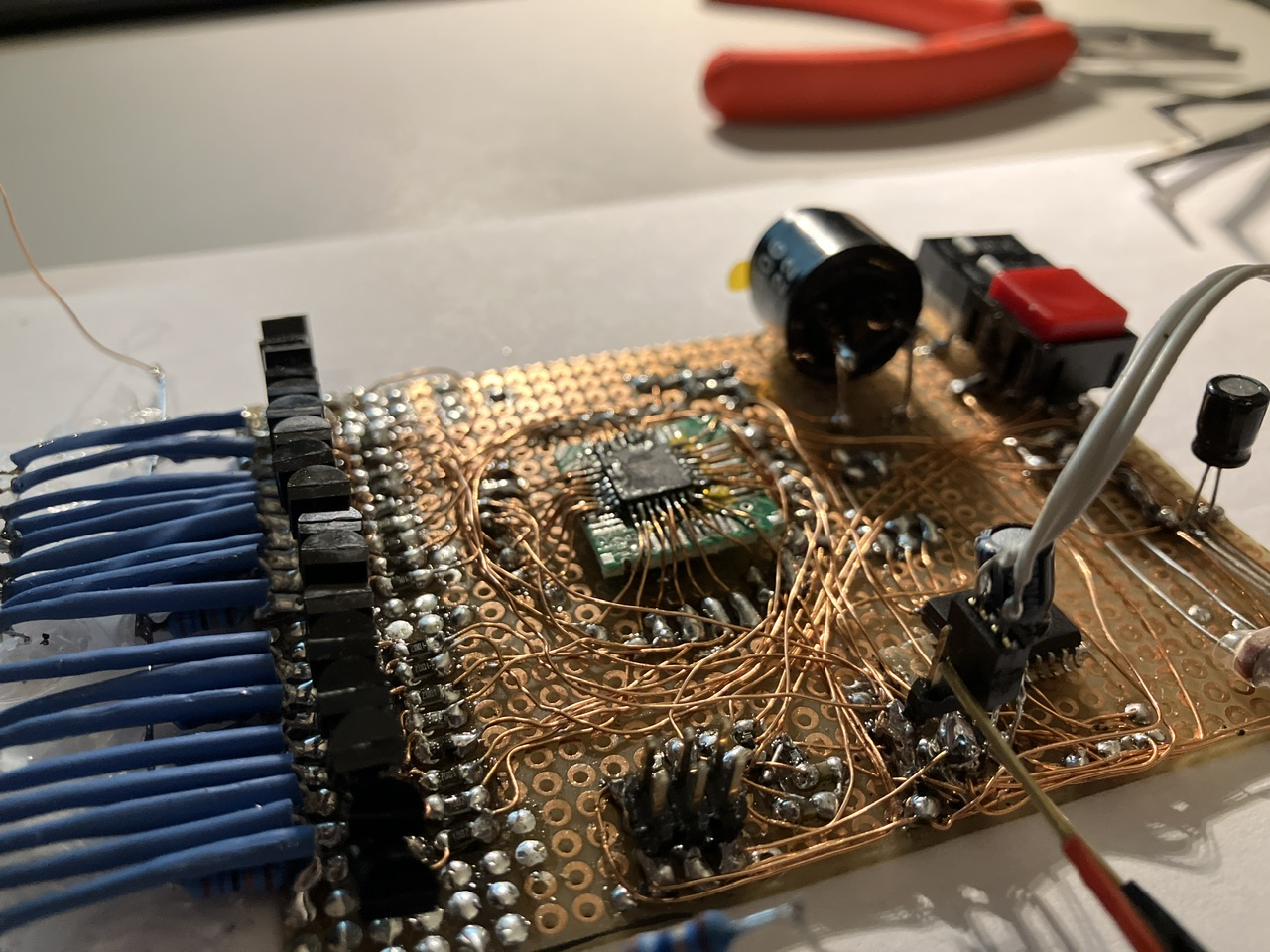

verwendet hatte ich weiter oben schon mal geantwortet.
Der 32 Pin Atmega sitzt bereits auf Lochraster (Pins mit Lackdraht
herausgeführt). Das war nervig aber machbar.🙂
Wenn die UDN6118 definitiv nicht gehen, werd ich auf PNP umbauen.
Bei meiner VFD Versorgung mit
LM9022 (eigentlich ein „brigded mono power amplifier“, baugleich mit
LM4871) stellt sich nur die Frage, wo ich dort meine Mittelanzapfung (im
Bereich der Ladungspumpe?) habe, bzw. da ich wohl keine habe, müsste ich
evtl. mittels Widerständen eine „künstliche Mittelanzapfung“ einfügen.
Hat einer eine Idee zur Dimensionierung der Widerstände?
Die Mittelanzapfung müsste ich bei der PNP Version beachten.
Ich hab die VFD Versorgung genau nach Datenblatt aufgebaut (Application
Fig. 1 + 2. kombiniert).
So ganz verstanden hab ich die Ansteuerung mit PNP und nur 5V noch
nicht.
Ich dachte, dass ein VFD leuchtet, wenn zB. 5V AC Heizspannung und +20V
am Gitter und Segment gleichzeitig anliegen (klappt im Testaufbau auch).
(Die 20V hätte ich an Vbb der beiden UDN6118 geklemmt und dann mittels
uC angesteuert (invertiert)).
Warum genau würde der direkte
Austausch von PNP durch UDN6118 bei den unteren (GR1-9, die für die
Gitter) evtl. klappen und bei den oberen (Segmente) nicht?
Weil !
> Bei meiner VFD Versorgung mit LM9022 ...
Ach guck, eine weitere Scheibe Salami.
Die Mittenanzapfung brauchst du nicht. Der LM9022 legt die Enden des
Filaments wechselweise auf GND/+5V (eigentlich eher 0.15V und 4.85V).
Die Mitte liegt also immer bei 2.5V. Das mußt du bei der Dimensionierung
der Versorgungsspannung für das VFD berücksichtigen. Es sind dann
effektiv 2.5V weniger.
ABER mit der Heizung (aka Filament aka Glühkathode) bezogen auf GND
brauchen die Gitter/Anoden dann +20V (also effektiv +17.5V über der
Entladungsstrecke). Und dann paßt auch der UDN6118 wieder. Nur die
Steuersignale müssen dann im Vergleich zu PNP-Transistoren natürlich
invertiert werden.
UND die IW-18 braucht nur ca. 3V Heizspannung. Der LM9022 liefert aber
ca. 4.7V. Kann schon zu viel sein.
> nicht.
Es müssen ca. 3V (DC oder Effektivwert AC) an den Enden des Filaments
anliegen, so daß selbiges ganz schwach dunkelrot glüht (sieht man nur im
Dunklen, wenn man es im Hellen sieht ist es zuviel Heizstrom).
Und dann müssen ca. 20V zwischen Anode/Gitter (Pluspol der 20V) und dem
Filament (Minuspol der 20V) liegen. Dann leuchtet die Anode.
Dem VFD ist dabei egal, ob es sich um +20V und GND handelt. Oder um +5V
und -15V. Es "sieht" ja nur die Differenz. Klassisch nimmt man PNPs und
einen 5V µC. Dann schalten die VFD-Anoden/Gitter zwischen +5V und -20V
hin und her. Die Heizung legt man über die Z-Diode 4.7V auf ca. -15V.
Alternativ kann man die Ansteuerung auch mit +20V und dem UDN6118 machen
und die Heizung mit dem LM9022. Diese IC gab es aber zur Zeit der VFD
noch gar nicht. Das sind schließlich Röhren und uralte Technik.
So, hab's endlich geschafft den Atmega8 zu flashen (nachdem ich einen
gegrillt hab, keine Ahnung wie).
Vorsichtshalber außerhalb der Schaltung per TL866 Programmer.
Nachdem alle fuses wie angeben richtig gesetzt waren, nach längerem
Check (es waren immer noch ein, zwei Verbindungen nicht gesetzt, scheint
es wirklich zu laufen.
Ich hab es noch nicht geschafft, das Display anzuschließen, aber es
sieht so aus, als ob die Uhr läuft.
Stromverbrauch 0,085A (mal auch nur
0,04A und wechselnd, wenn Tasten gedrückt). Das find ich ein bisschen
hoch, oder?

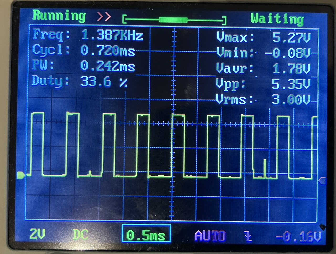

An den Ausgängen zu Segmenten und Gittern kommen pulsierende
Rechtecksignale im unteren KHz Bereich raus, je nach dem was ich drücke,
verändern sich die Rechtecke auch, oder sie blinken im 1Hz Rhythmus auf
(je nach Menüpunkt).
Noch sitzen die UDN6118 noch mit auf der Schaltung, das macht natürlich
keinen Sinn und wird dann ersetzt, oder sollte ich das noch testen?
Bauklötze staune ob des Fotos !
von Frank O. (frank_o)
Ich staune da überhaupt nicht.
Der TO will uns doch verarschen. So was baut kein Änfänger.
Warum denn immer diese Unterstellungen? Werd ich wohl nicht mehr
kapieren…
Löte schon seit Ewigkeiten Bausätze und und auch recht kleine Sachen,
und trotzdem bin ich ahnungslos was Programmieren angeht🙂
Und „schön“ gelötet ist es im Detail nicht(ist ja nur der Testaufbau).
Nach abklemmen der UDN6118 zieht das Ganze nun nur noch 8mA. Passt,
oder?
Ich hab noch herausgefunden, dass AREF einfach so auf Vcc gelegt ist.
Man sollte doch eher mit 100nF auf GND legen, oder?
Und eine Frage hab ich noch, da ich grad auf PNP umbaue. Der Ersteller
schreibt(übersetzt per Google):
„ Die Stromversorgung erfordert 3 Spannungen: +5 V zur Stromversorgung
des logischen Teils der Uhr, -22 V für die Kathode IV-21 und ~2,4 V zur
Stromversorgung der Lampe (Heizung). Mit der ersten und dritten Spannung
ist alles klar. Ich werde erklären, warum Sie eine negative Spannung für
die Kathode benötigen. Es gibt zwei Varianten der VLI-Steuerung, bei
denen die Spannung an den Anodensegmenten und Gittern relativ zur
Kathode die Versorgungsspannung des logischen Teils überschreitet - die
sogenannten Schaltkreise mit "unterer" und "oberer" Stromversorgung des
logischen Teils.
Unten ist ein bisschen Theorie, wo ohne sie!
Die "niedrigere" Potenz impliziert, dass der gemeinsame Draht des
logischen Teils das gleiche Potential hat wie die Kathode des
Indikators. Gleichzeitig sollte eine hohe (in Bezug auf die logische
Versorgungsspannung) Spannung in der Ordnung von +(20-30)V auf die
Anoden angewendet werden. Dies erfordert Füllstandswandler für jede
Anode und jedes Anzeigeraster, die +5V von der Ausgabe des logischen
Teils in +(20-30)B auf Anoden und Gittern umwandeln. Es gibt drei
Varianten des Schemas solcher Konverter. Der erste ist am einfachsten zu
verwenden, ein spezieller Chip zur Steuerung des VLI. Solche Chips sind
jedoch in der Regel teuer und schwer zu erreichen. Die zweite besteht
darin, alle Anoden und Gitter mit +(20-30)V durch Widerstände mit einem
Nennwert von 10-30kOhm zu verbinden und Transistorschlüssel an einem
NPN-Transistor zu verwenden, um diese Anoden und Gitter jeweils an einen
gemeinsamen Draht zu schließen. Diese Option ist schlecht, da die
gesamte Anodenspannung auf den Widerstand einer inaktiven Anode oder
eines Gitters fällt, wodurch sich (der Widerstand) erwärmt und die
Anodenspannungsquelle übermäßig belastet wird. Schließlich besteht die
dritte Option darin, zwei Transistorschlüssel auf einem Paar von
NPN+PNP-Transistoren zu verwenden. An dieser Option ist nichts
auszusetzen, außer dass jeder Schlüssel 2 Transistoren und mindestens 3
Widerstände benötigt. Sie benötigen 17 solcher Schlüssel für IV-21, 8
für Segmente und 9 für Gitter. Es wird viel Platz auf der Leiterplatte
einnehmen, was nicht gut ist, wenn Sie die Uhr so klein wie möglich
machen müssen (die Anzeige ist klein!).
"Top" ist die Leistungsoption, wenn die +5-V-Stromversorgung des
logischen Teils eine Anodenspannung ist, d.h. es gibt eine Spannung von
+5V (relativ zum gemeinsamen Draht des logischen Teils) an der aktiven
Anode (Gitter). Um die Anzeige zu zünden, ist eine Spannung von etwa
20-30 V an den Anoden relativ zur Kathode erforderlich, und zu diesem
Zweck muss ein negatives Potential an der Kathode angelegt werden. Jetzt
reicht nur eine Kaskade mit OE auf einem PNP-Transistor aus, um Anoden
und Mes zu steuern.
Schema der Option mit "Top"-Netzteil (auch vereinfacht)“… usw.
Also benötige ich definitiv eine negative Spannung. Wie kann ich die mit
dem LM9022 erzeugen?
Kann das jemand nochmal besser verständlich erklären(evtl. wurde es
bereits erklärt, aber weiter oben wurde gesagt, ich benötige keine
negative Spannung).
Ok, sorry!
Es wurde bereits hinreichend erklärt. (mich hat nur ein Einwurf
irritiert).

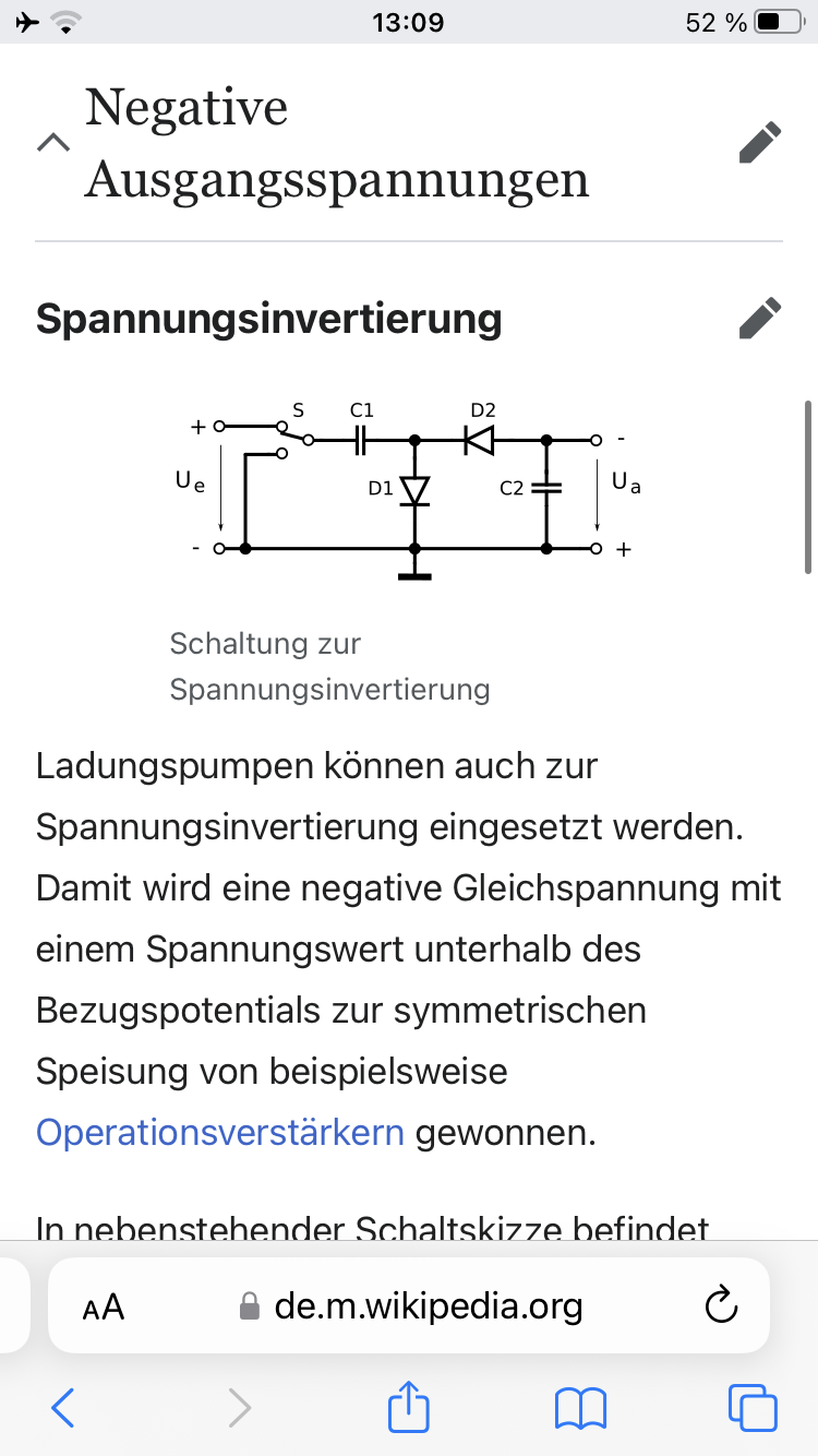

Kann ich die 20V aus der LM9022+Ladungspumpe irgendwie umpolen?
Falls ein Umpolen möglich ist, muss das direkt am Ausgang des LM9022
erfolgen?
Oder muss die Ladungspumpe quasi umgedreht aufgebaut werden? Die
Ladungspumpe hängt ja gleichzeitig noch mit am filament supply.
Wikipedia hat noch ein Beispiel zur Spannungsinvertierung mittels
Ladungspumpe.
Wäre das anwendbar?

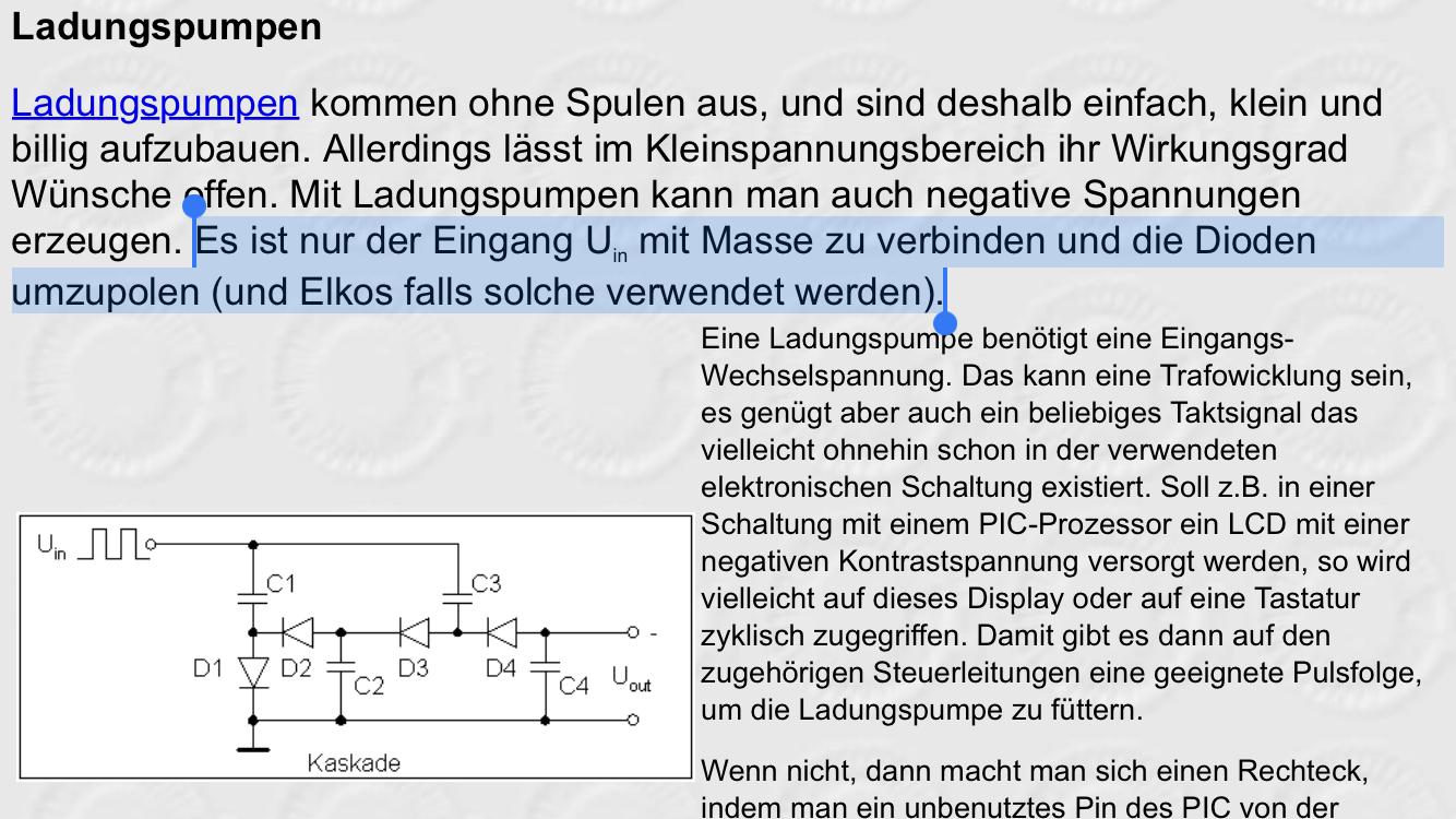

Hab eine Seite gefunden, wo erklärt wird, wie man mit einer Ladungspumpe
negative Spannungen erzeugen kann.
https://www.sprut.de/electronic/switch/minus.html
Kann man das so auf die LM9022 Schaltung übertragen(falls ja, wo wäre
denn bei mir Uin?)?
Wozu das denn? Wenn du das Filament des VFD mit dem LM9022 bestromst,
dann brauchst du eine positive Spannung für die Anoden und Gitter.
„Wozu das denn? Wenn du das Filament des VFD mit dem LM9022 bestromst,
dann brauchst du eine positive Spannung für die Anoden und Gitter.“
Alles klar. Ich will also die vollen 20V durchschalten und nicht wie im
Original nur 5V, kann man das so sagen(oder so ähnlich😏)?
Der Testaufbau mit VFD ist eigentlich fertig. Wahrscheinlich sehe ich
den Wald vor lauter Bäumen nicht mehr, aber es leuchten momentan alle
Segmente. Wenn ich die Uhr anschalte ändert sich nichts.
Wahrscheinlich muss ich noch ne Kleinigkeit ändern, wenn ich positive
Anodenspannung nutzen will.
Immerhin, es ist nichts abgeraucht und Stromaufnahme 10mA maximal.
Wo genau muss ich die 20V Anoden-/Gitterspannung anklemmen, an der
ursprünglichen 5V- Leitung oder an der ursprünglichen -21V-Leitung?
Momentan hab ich es so aufgebaut wie im Original, statt 300k musste ich
100k Ohm (erklärt vielleicht schon den Effekt?) nehmen und statt BC857
war nur BC556 da. Die 20V sind an den 300k bzw. 100k angeschlossen und
die Diode auf die Mittelanzapfung der Heizung ist (mangels Trafo) nicht
verbaut.
Wenn du willst, daß dein VFD leuchtet, dann mußt du ein Gitter auf 20V
legen und alle Segmente, die leuchten sollen.
Klingt falsch. Aber wir wissen nicht, was du aufgebaut hast. Wo ist der
Schaltplan? Wo das Programm? Und meinst du den Drahtigel, den du gezeigt
hast, eigentlich ernst? Ich würde da sehr ungern was drin messen wollen.
Aber messen mußt du. Und am besten mit einem Oszilloskop oder einen
mehrkanaligen Logic-Analyzer.
Sicher. Vor allem mußt du deinen Schaltplan zeigen. Nicht den von
jemand anderem.
Weder noch. An Vbb der beiden ULN6118.
Hmm.. ich kann doch keine UDN6118 verbauen, da die Ausgangssignale für
das Multiplexing negativ sind, daher im Original die PNP-Variante.
Die Firmware kann ich selbst nicht ändern. Das wäre wahrscheinlich der
einfachste Weg gewesen.
Hier steht, dass das Ganze nur mit einem Transistor wohl garnicht
möglich ist.
https://www.eevblog.com/forum/projects/vfd-tube-driving-with-transistors/
Man müsste zuerst die Basis des PNPs mittels NPN schalten
(Emitterfolger).
Deswegen hab ich weiter oben gefragt, ob ich die Ladungspumpe umpolen
kann (geht wahrscheinlich). Mit negativer Spannung müsste das dem
Original entsprechen, oder?
Ich zeichne morgen mal die invertierende Ladungspumpe auf. Eigentlich
müssten da doch nur Dioden und Elkos umgepolt werden. Statt 5V an der
ersten Diode müsste GND dran. Der Ausgangselko müsste auch umgepolt
werden.
Der Schaltplan ist 1:1 meine Schaltung und der „Drahtigel“ funktioniert
(bis aufs Display😀) und man kann da auch was nachmessen.🙂
Ich hab bereits alle möglichen Muliplexing Signale mit dem Oszi messen
können, daran liegt es nicht, die Uhr läuft an sich.
Die negative Spannungserzeugung mit LM9022 funktioniert nicht wirklich.
Wahrscheinlich ist mein Aufbau zu schlecht oder einfach falsch.
Bei 10 Elkos und 11 Dioden liefert die Ladungspumpe zwar -20V (ohne
Last) aber der LM9022 zerstört sich nach 20 Sekunden. Die Stromaufnahme
beginnt dann unkontrolliert zu schwanken(20-100mA). Plötzlich steigt sie
auf 1A.
Da scheint was zu schwingen, oder?
Ist die invertierte Ladungspumpe prinzipiell richtig aufgebaut?
von Sherlock 🕵🏽‍♂️ (Gast)
> (Emitterfolger).
Korrekt
> Deswegen hab ich weiter oben gefragt, ob ich die Ladungspumpe umpolen kann ...
Du kannst das Display nicht einfach falsch gepolt betreiben. Und die
Transistorschaltung wird dadurch auch nicht einfacher. Wenn du mal
Schaltpläne zeichnen würdest, dann würdest du es wahrscheinlich selbst
bemerken.
Ich tippe auf letzteres. Ist aber sowieso egal, weil das nicht
funktionieren wird. Das Filament ist die Kathode deiner Röhre. Und wenn
du es mit dem LM9022 beheizt, dann brauchst du zwingend eine
Spannung von +20V. Die Schaltung mit den PNPs funktioniert dann nicht.
Das haben wir dir jetzt schon mehrfach gesagt. Aber du willst es
anscheinend nicht kapieren.

Das Problem(und die Funktionsweise zu durchschauen) haben schon Leute
vor mir gehabt.
Kann es sein, dass diese Schaltung (LM9022 für AC Heizung und MC34063
als invertierender Anodenspannungstreiber) hier genau das macht, was ich
brauche?
Sogar eine virtuelle Mittelanzapfung wurde realisiert:
http://magictale.com/wp-content/uploads/2015/06/VFD_PSU_EXP01_CircuitDiagram_Rev.1.0.pdf
Die letzte Option (vielleicht am besten) wäre es, den originalen Trafo
nachzubauen.
Kann mir einer sagen, was das für ein Trafoprinzip ist? Ich sehe da
insgesamt acht Spulen und vier Mittelanzapfungen (zwei auf der
Sekundärseite).
Passt da der Ersatz mit der Schaltung im Link?
Der LM9022 liefert jetzt -20V (und 4V AC) zumindest unbelastet und zieht
dabei nur 17mA. Es lag bestimmt am Aufbau und das ganze Konstrukt neigt
wahrscheinlich zum Schwingen auf Lochraster.
Die Heizung bräuchte dann noch Vorwiderstände (ca. 2x 40 Ohm).
Für den Test müsste ich nur noch diese Mittelanzapfung „simulieren“.
Geht das so wie im Link oben?
Dort wird mit 1k (an -24V und 10k an GND) wohl eine virtuelle Masse
gebildet. Wie genau ich die auslegen muss, weiß ich aber nicht.

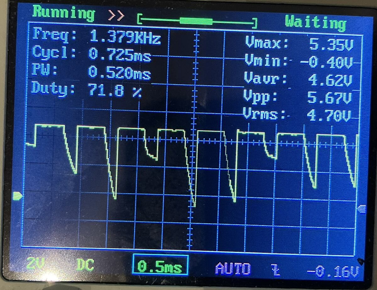

Bisher hab ich noch kein Lebebszeichen vom VFD, aber es fehlt ja wohl
noch was.
Ich hab mal versucht, meine Schaltung aufzuzeichnen.
Weil ich mir unsicher war, hab ich die Uhr und die LM9022 Schaltung
getrennt versorgt.
Die invertierte Ladungspumpe läuft nur, wenn man die Ausgangsmasse nicht
mit der Eingangsmasse verbindet(und sie liefert nur noch -10V, wenn sie
mit dem VFD/Uhr verbunden ist, naja immerhin🙂).
Die Heizung läuft stabil.

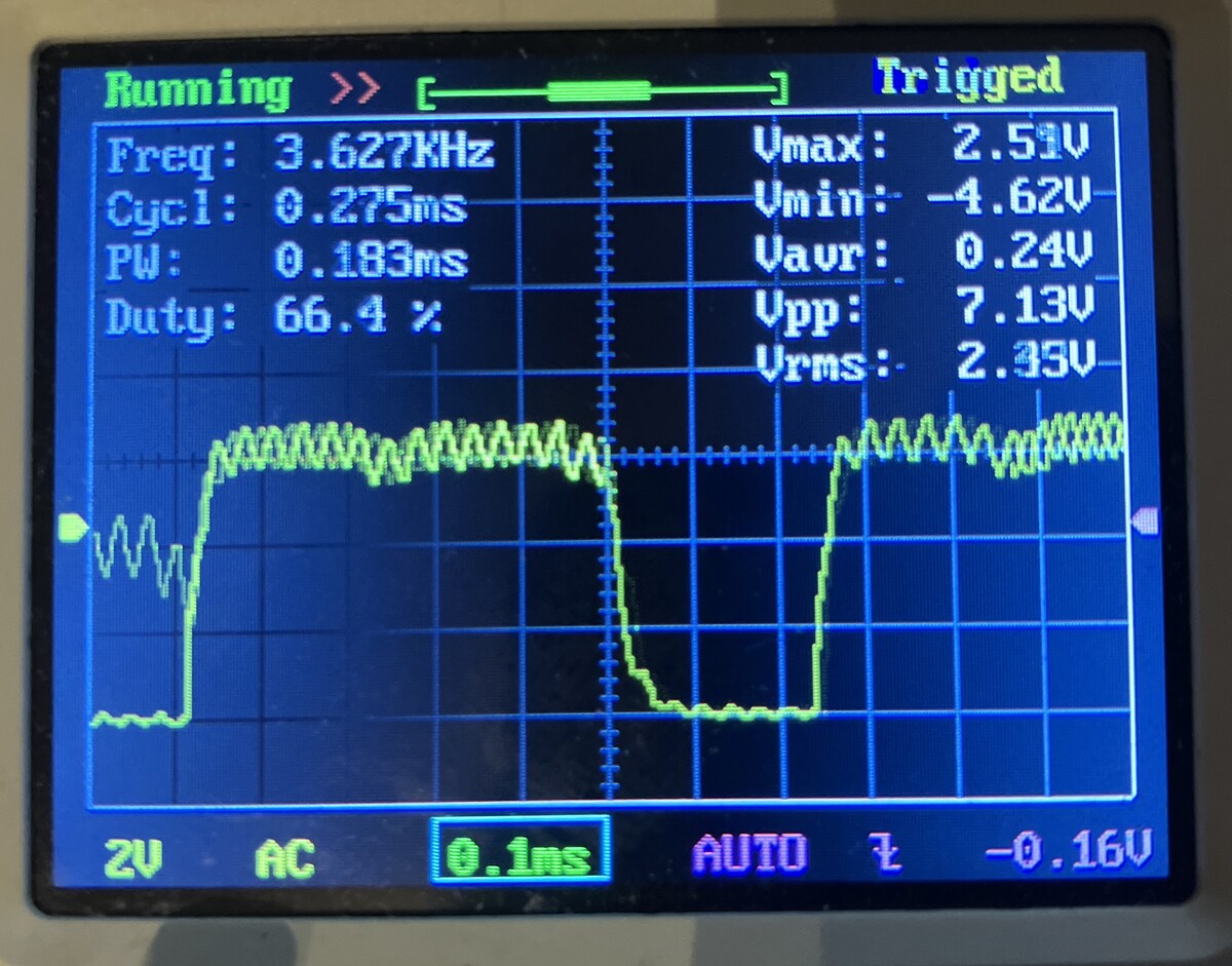

Ich hab also momentan drei Massen, was sicher nicht richtig ist. Und es

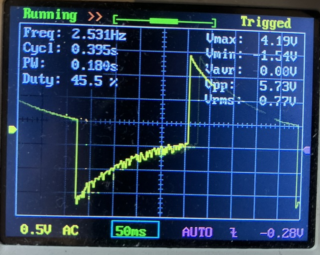

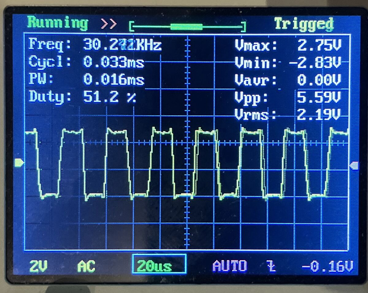

fehlt die Mittelanzapfung.
An den Segmenten gemessen, sehe ich folgendes Signal(-4,6V?) an der
Heizung -2,83V AC.
Eigentlich klar, dass nun auch die Heizung negativ ist.😕
Kann man das noch auf dem Weg noch irgendwie lösen?

Beim Originaltrafo könnte es sich schaltungstechnisch vielleicht um
einen Flybackconverter handeln(da sechs Wicklungen und mit Trafos
angesteuert)?
Unglaublich...
Eine "brauchbare" Vorgehensweise wäre:
- Labornetzteil auf -20V einstellen
- Heizspannung mit einem anderen Netzteil einstellen und NICHT mit Masse
verbinden
- zweites Labornetzteil auf 5V einstellen
- Heizspannung an Röhre anlegen
- -20V an Kollektorwiderstände der PNP-Transistoren anlegen
- +5V an Emitter PNP-Transistoren anlegen
einzelne Verbindungen an den Basen der Transistoren nach Masse und nach
+5V legen um einzelne Segmente und Digits zu testen (alles noch ohne
Controller).
Wenn das geht, kannst du Dich um das generieren der -20V über eine
andere Schaltung als mit dem Trafo (dessen Werte Du nicht kennst)
kümmern... und erst DANN !

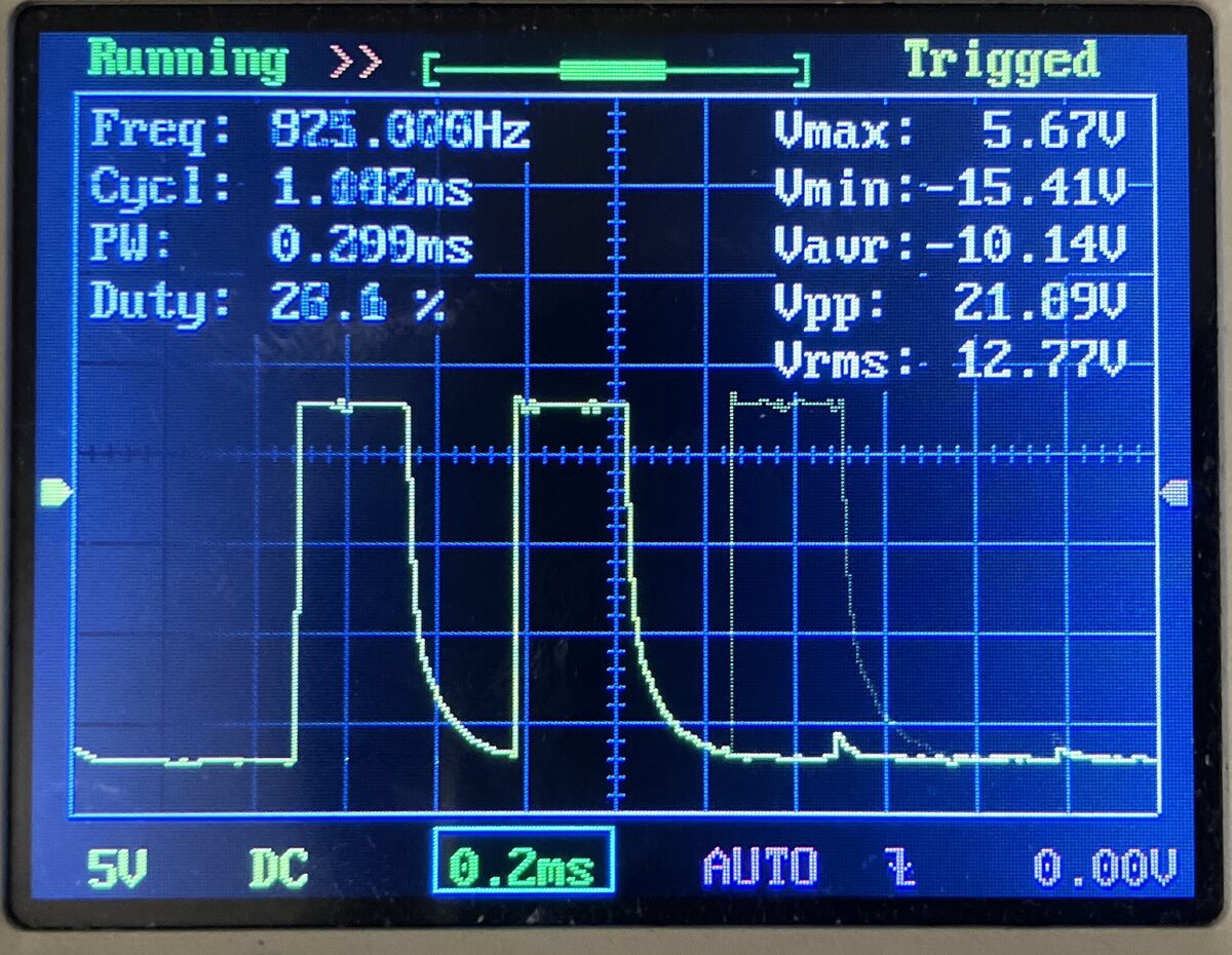

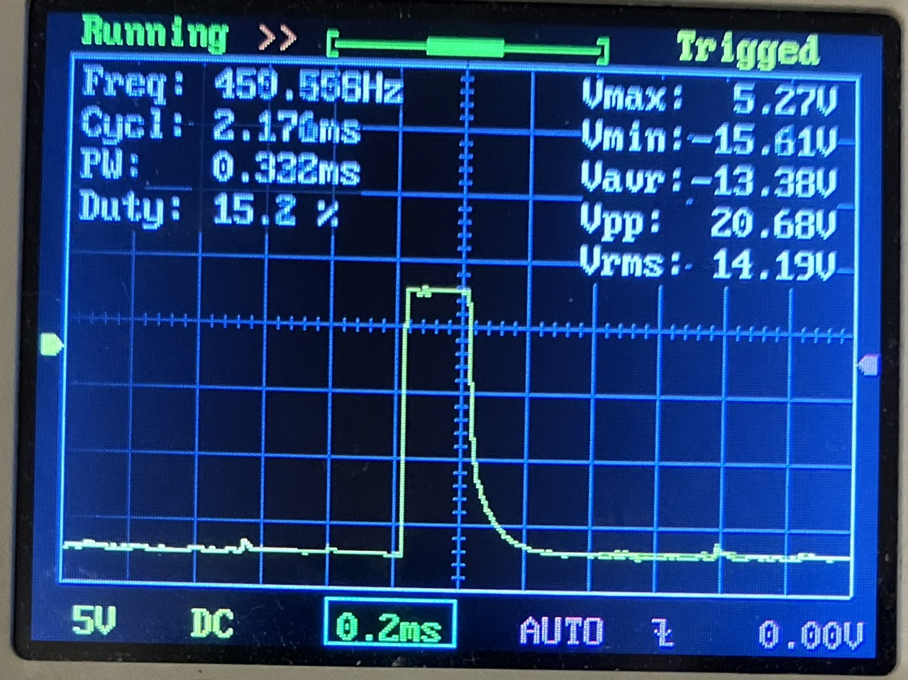

Hab ich exakt so getestet, bisher leuchtet nichts.
Die Masse der -20V muss ja irgendwo verbunden werden, sonst fehlt der
Bezug (mit der Masse der Heizung?), oder?
Welche Massen im Allgemeinen müssen/dürfen denn verbunden sein?
Keiner ne Idee?
Insgesamt gibts drei Massen:
(Masse 1=Uhr mit Atmega8, Masse 2= Heizspannung LM9022, Masse 3=
Anodenspannung)
Mein Display leuchtet ab 12V, daher hab ich -15V als Anodenspannung an
die 300K angeschlossen.(per Trafo+7815/7915 generiert).
Welche GNDs müssen verbunden werden?
Ich könnte auch einen virtuellen GND mittels Widerständen zwischen den
Polen der Heizspannung basteln und von dort mit einer 5,1V Zener auf die
Anodenspannung gehen, das würde der Originalschaltung entsprechen.
Die Heizdrähte kann man ganz minimal glimmen sehen (bei völliger
Dunkelheit), das passt also.
Die PNPs sind auch einwandfrei aufgebaut und mehrfach gecheckt.
Nutze einen BC556B, der von den Daten dem BC857(war original vorgesehen)
sehr ähnelt.

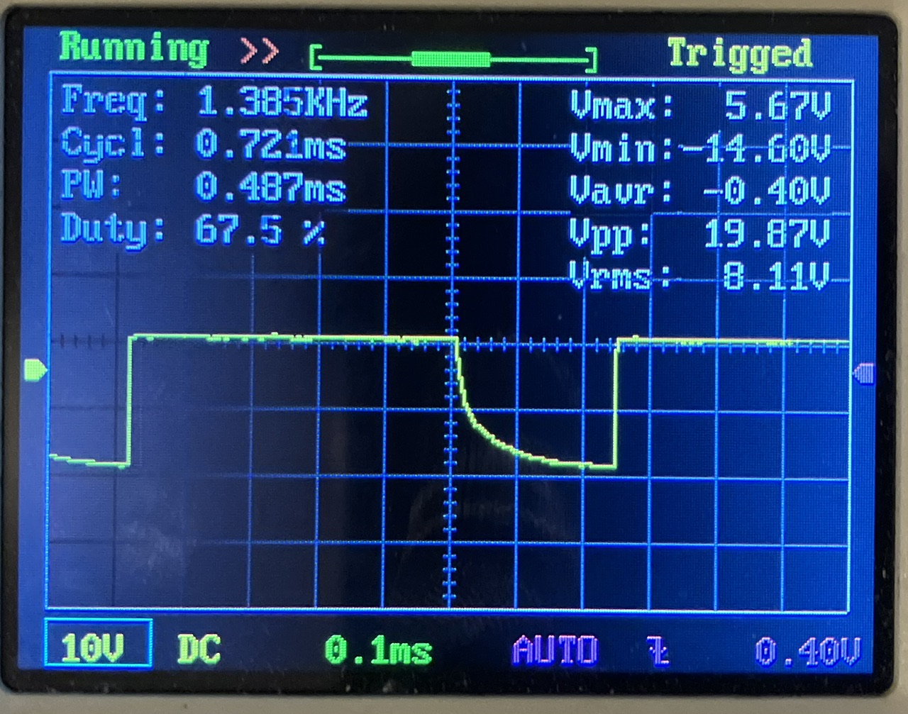

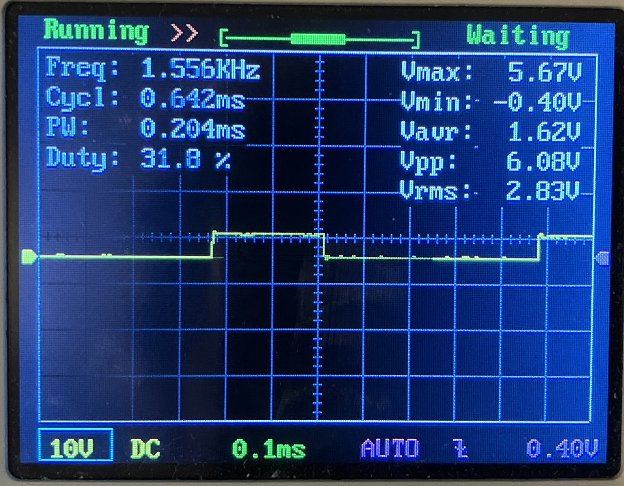

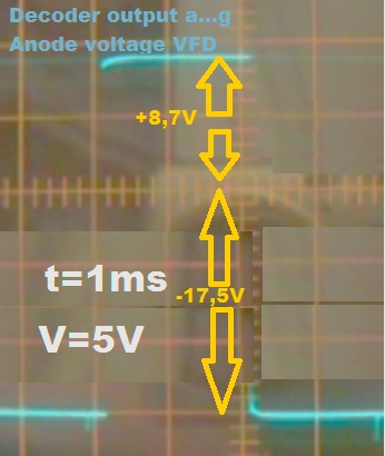

Anbei nochmal Bilder vom Aufbau und ein Oszibild von der Basis des PNP
und vom Kollektor(Segmentausgang). Die Signale sind zu GND der Uhr
gemessen.
Vielleicht lässt sich daraus was schließen.
von Thomas Z. (usbman)
> Keiner ne Idee?
falsch es gibt nur eine Masse. Es gibt vielleicht unterschiedliche
positive und negative Spannungen. Der Trafo ist Primär seitig ein ganz
normaler Kippschwinger  so ca 2 *100..150 Wdg mit Abgriff nach der
halben Windungszahl.
Sekundär vermutlich 1 mal 150 ..200 Wdg + 1 mal 15..20 Wdg für die
Heizung.
Drahtstärke halt so dass es auf den Wickelkörper passt. Der Trafo (ein
Übertrager) macht halt das was Trafos so machen, er erzeugt gal.
getrennte Spannungen die dann passend zusammengeschaltet werden.
Mit deiner Ladungspumpe geht das ganz sicher nicht.
Beitrag #7794453 wurde von einem Moderator gelöscht.
Thomas Z. schrieb:
> Der Trafo ist Primär seitig ein ganz normaler Kippschwinger
Das Topologie nennt sich Gegentakt-Flußwandler und ist hier in der
einfachsten Ausführung als parallel gespeister, ungeregelter Wandler mit
Bipartransistoren als Schalter realisiert.
https://www.joretronik.de/Web_NT_Buch/Kap8_2/Kapitel8_2.html#8.3
> so ca 2 *100..150 Wdg mit Abgriff nach der halben Windungszahl.
Jein. Vermutlich viel weniger Windungen (kommt aber auf den Kern und die
gewünschte Frequenz an). Und die geteilten Wicklungen wickelt man eher
bifilar und verschaltet die beiden Teilwicklungen dann richtig.
> Heizung.
Das schöne am Flußwandler ist die starre Kopplung zwischen Spannungen
und Windungszahlen. Wenn man mit 5V versorgt und mit Uce_sat=0.5V
rechnet, hat man 4.5V primär. Die Heizung braucht 3V (2x1.5), die
Sekundärspannung ca. 2x21V (Gleichrichtung in Mittelpunktschaltung!).
Die Steuerwicklung muß für Bipolartransistoren ca. 2x2V liefern.
Die Windungsverhältnisse sind also: 2x9 : 2x4 : 2x3 : 2x42 (Primär- :
Steuer- : Heizungs- : Sekundärwicklung).
Die zu übertragende Leistung [1] ist klein, es reicht also ein kleiner
Kern und dünner Draht. Sagen wir ein 12.5mm Ringkern und 0.2mm Draht,
für Primär- und Heizwicklung 0.5mm. Oder ein anderer Kern, wo der
Wickelraum ausreicht. Ferrit ist zu bevorzugen, weil der Schaltwandler
selbstschwingend ist, also einen schnellen Wechsel in die magnetische
Sättigung braucht.
Der Wickelsinn zwischen Primär- und Steuerwicklung ist zu beachten. Wenn
das Ding nicht schwingt, probehalber eine der beiden Wicklungen umpolen.
Wenn ich das bauen würde, dann würde ich sekundär mit einer Graetzbrücke
gleichrichten (z.B. 4x 1N4148) und eine Wicklung einsparen.
[1] die Heizung braucht ca. 3V×60mA=180mW. Die Sekundärspannung ca.
21V×20mA=420mW. Zusammen also 600mW.

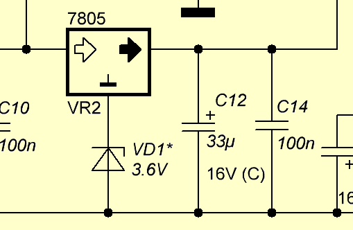

Axel S. schrieb:
> 4.5V primär
Du hast die Zener Diode am 7805 übersehen.
Thomas Z. schrieb:
> Axel S. schrieb:
>> 4.5V primär
Hab ich nicht. Ich hab sie ignoriert. Und deswegen geschrieben
Axel S. schrieb:
> Wenn man mit 5V versorgt ...
Weil ich davon ausgegangen bin, daß der TE nur mit 5V auskommen will.
Aber es kann ja jeder der will, für eine andere Primärspannung
umdimensionieren. Ist ja keine Raketenwissenschaft ...

Wolltest du so etwas vielleicht nicht doch selbst programmieren? Vorlage
für eine Uhr hast du ja eigentlich genug. Bspw. müßte mein hier
gezeigtes Programm, welches ebenfalls multiplext, die Röhrenschaltung -
so sie denn funktioniert - ansteuern können, allerdings dann noch ohne
DS18B20. Aber auch hier müßtest du dann die Digittreiber invertieren.
Vorteil hiervon wäre: Dieses Programm wäre schlicht mit einem komplett
verfügbaren AVR-GCC (natürlich ohne Codegrößenbegrenzung) zu übersetzen.
Naja, so langsam wird’s zäh, muss ich zugeben.🙂 Die Angaben zu den
Windungszahlen sind auf dem Schaltplan(der Gelbe) links. Hab ich selbst
erst heute entdeckt.
Hab nen Testtrafo mit den Windungszahlen aus dem Schalplan und dem was
da war gewickelt (T38, RM4, 0,3/0,2er Draht und 2x 2N3904).
Läuft noch nicht (Stromaufnahme war 170mA). Das mit dem
Umpolen(Primärwicklung?) teste ich morgen.
Und Danke Axel für die Windungszahlen.
Falls der Trafo aber doch nicht läuft, kann hier jemand nochmal
erläutern, was da an meinem Testaufbau schiefgegangen sein könnte?
Ich hatte eigentlich alles, was ich für den Betrieb benötige
angeschlossen.
Heizspannung, negative Anodenspannung, korrekt verdrahtete PNPs - und es
leuchtete nichts.
Ich dachte, mir fehlt garantiert ein GND, denn ich hatte keinen meiner
GNDs (LM9022/ -20V / Atmega-Uhr) miteinander verbunden.
Die PNPs sollen ja zwischen -20 und +5 Volt hin- und herschalten. Wo
genau, also zwischen welchen Punkten muss ich dieses Signal mit dem Oszi
messen?
Naja, alles.
Das klingt widerum ok. 5V×170mA=850mW paßt gut zu der überschlagsmäßig
berechneten Leistung.
Du brauchst außer dem Trafo noch C12, C14, R31, R32, C15, VT10 und VT13.
Über C15 sollte eine Spannung von ca. 1.5V liegen (Basisvorspannung).
Die Teilwicklungen müssen richtig herum in Reihe geschaltet sein. Das
kann man nachprüfen, indem man eine Wechselspannung z.B. sekundär
einspeist und mit dem Oszi die Spannungen über den halben und ganzen
Wicklungen vergleicht.
Wenn das alles paßt baut man VT10 und VT13 ein. An die Heizwicklung
kommt ein 3V÷60mA=50Ω Widerstand (47Ω geht auch), die Sekundärwicklung
läßt man erstmal frei. Dann schaltet man ein und prüft die Spannung am
Testwiderstand (besser mit dem Oszi, sollte ca. 3V Rechteckspannung
sein). Wenn es nicht schwingt, kann man probehalber die beiden äußeren
Anschlüsse der Steuerwicklung (oder der Primärwicklung, aber nicht
beide) vertauschen. Die Stromaufnahme zu messen, kann auch nicht
schaden. Wenn es immer noch nicht geht, kann man auch R32 durch ein
Trimmpoti 1KΩ ersetzen und daran drehen.
Wenn alles gut war, baut man den Gleichrichter an die Sekundärwicklung
(VD2, C16, C17) und mißt noch die Spannung da. Wenn das auch paßt, macht
man den Testwiderstand von der Heizungswicklung ab. Fügt VD3 hinzu und
schließt das Filament an.
> messen?
An den Anoden/Gittern des VFD nach GND. Ohne Angabe daß man eine
Spannung zwischen zwei Punkten messen soll gehört ein Pol des
Voltmeters immer an GND.
Den Rest rund um den Trafo hatte ich natürlich auch mit aufgebaut.
„ An den Anoden/Gittern des VFD nach GND“
Ok, also an welchem der drei GNDs?
Am Ausgang?/Heizspannung bzw. am GND der Versorgung vom LM9022, an den
GND der -20V Anodenspannung oder am Atmega GND?
(Und welche der drei GNDs müssen untereinander verbunden werden?)
Es gibt nur ein GND. Wenn du mehr als eins hast, dann ist klar warum
es nicht funktioniert. Allen Punkte an denen GND steht (oder das GND
Symbol) sind miteinander zu verbinden.
Ralph S. schrieb:
> Jetzt habe ich was gelernt (keine Ironie): Ich weiß jetzt wie das
> korrekt heißt. Vor gefühlten 1000 Jahren (okay, es waren "nur" 45 Jahre)
> wurde das "Zerhacker" genannt, wobei ich mir nicht ganz sicher bin, ob
> das der richtige Ausdruck war/ist. Ich weiß nur, dass das sogar noch mit
> Relais funktioniert hat (sehr laut) und dann durch Transistoren ersetzt
> wurde.
Zerhacker ist der Oberbegriff für DC-AC Wandler. Und der Ursprung des
Namens kommt AFAIK von dem Geräusch, das die ersten Zerhacker - damals
noch mit Relais - machten. Seitdem hat sich viel getan. Nicht nur wurden
die Relais durch Transistoren (und die widerum durch MOSFET) ersetzt.
Man unterscheidet auch zwischen Sperrwandlern und Flußwandlern [1].
Die einfachste Schaltung und in etwa die Entsprechung der ersten
Zerhacker ist der 1-Transistor Sperrwandler. Hab ich vor vielen Jahren
(45 kommt hin) auch aufgebaut. Aus einem Germaniumtransistor und einen
winzigen Trafo aus der Endstufe eines frühen Transistorradios. Mit dem
Sperrwandler kann auf einfache Weise eine hohe Spannung erzeugt werden,
weil die Transformation über das Windungverhältnis und die
Spannungsüberhöhung durch Eigeninduktion kombiniert werden. Das war
genau das, wofür man Zerhacker damals brauchte: um Röhrenschaltungen mit
Batterien betreiben zu können.
So viel zur Historie.
[1] die Unterscheidung ist der Zeitpunkt des Stromflusses auf Primär-
und Sekundärseite. Bei Sperrwandlern ist das abwechselnd, bei
Flußwandlern gleichzeitig. Folgerichtig müssen Sperrwandler die zu
übertragende Energie im Magnetfeld speichern. Bei Flußwandlern ist das
unerwünscht.
Also es ist fast wie verflucht.
Hab nochmal eine negative Versorgung mit MC34063 (-23V bei 5V/90mA)
aufgebaut. Läuft gut, stabile -23V.
Ich habe alle Vccs und GNDs miteinander verbunden, trotzdem leuchtet
kein einziges Segment. Kein Witz.🙂
Bei „getrennter Versorgung“ von LM9022/Atmega(je ein eigenes Netzteil)
hat es beim Abstecken der Spannung kurz grün aufgeblitzt.
Ich vermute, es hat irgendwas mit fehlender „Mittelanzapfung“ bzw.
Zenerdiode zu tun.
Die Signale(wieder der Vergleich Ausgang Atmega/Basis der PNPs zu
Collector/Segmente) sehen auf jeden Fall besser aus. Vielleicht ist es
eine Art Dimensionierungsproblem der Rs rund um die PNPs? Kann man da
den „richtigen“ Schaltvorgang schon sehen, oder passt es noch nicht?
Hab jetzt mal exemplarisch an DP (Kommasegment) und Gitter1 gemessen.
Müsste es da nicht leuchten?
Ich kapiers nicht.😏
daran erinnere ich mich noch gut! Und nach einem Jahr oder so, waren die
Relais zu tauschen, weil die Kontakte verschlissen waren.
Axel S. schrieb:
> der ersten
:-) auch das wußte ich noch, aber den Begriff (der Sinn macht) von
Gegentakt-Flußwandler kannte ich nicht. Allerdings, - wie gesagt - macht
dieser Name Sinn, da die Primärspule mittels zweier Transistoren im
Gegentakt betrieben werden.
Dennoch supi vielen Dank für die Aufklärung der Begrifflichkeit, wie
bereits gesagt: ich habe wieder etwas gelernt... oder wieder etwas in
Erinnerung bekommen, was ich bereits vergessen hatte.
Doch, das ist ein "Witz", dass du nach mehrmaliger Aufforderung hier
doch
tatsächlich die Anschlüsse, die mit Massezeichen gekennzeichnet sind
auch wirklich miteinander verbunden hast !!!!
Masse wird auch gerne als "common" bezeichnet, kommt aus dem Englischen
und bedeutet übersetzt: "gemeinsam"... Masse ist der Anschluß, an dem
alle Ströme zusammen- und abfließen und alle Massesymbole sind
galvanisch mit 0-Ohm (Null-Ohm), also einem Stück Draht oder Leitung auf
einer Platine verbunden.
Oszilloskopbilder auf denen du einfach ein Rechtecksignal zeigst (ein
einzelnes) ohne jeglichen zeitlichen Zusammenhang zu anderen Signalen
sind absolut ohne Aussagekraft. Einzig siehst du hier einen Pegel, mehr
nicht.
Und wenn ich das richtig verstehe, hast du nun wieder den Controller
angeschlossen. Warum in aller 3-Teufels Namen steuerst du Digit und
Segmente nicht endlich von Hand an, sei es ein Stück Draht, das du an
den Vorwiderständen der Basen anbringst und diesen dann gegen +5V und
Masse schalten kannst.
Hier genügt schlicht ein einzelner Draht an einem Segment, welches ist
egal, und einer an einem Digit. Dann kannst du die Kombination sehen,
unter welcher der du ein einzelnes Segment eines einzelnen Digits zum
Nein, ist es nicht!
Noch einmal:
- nehme die Röhre
- schließe Heizspannung an
- realisiere die PNP-Schaltung für ein (in Worten EIN) Segment und
schließe es an ein Segment an (von mir aus DP, Segment a..g geht auch)
- realisiere die PNP-Schaltung für ein (in Worten EIN) Digit und
schließe von mir aus GR1 daran an
- an den Vorwiderständen der PNP-Transistoren stellst du eine
umschaltbare Verbindung (Wechselschalter) oder auch Umstecken des Drahts
zwischen +5V und Masse her
Bei einer bestimmten Kombination (es gibt ja nur 4 Möglichkeiten) sollte
dieses eine Segment leuchten (ich weiß auch schon welche Kombination
dafür notwendig ist).
Solange... dieses NICHT funktioniert brauchst du mit dem Controller oder
sonstigem nicht zu kommen, denn dann funktioniert die Grundschaltung für
die Röhre nicht.
Hatte ich so etwas ähnliches schon geschrieben? Hatte ich!
Was hast du darauf geantwortet?
Nein, hast du scheinbar nicht gemacht! Dafür anscheinend permanent
deinen Controller wieder angeschlossen, obwohl du weißt dass die
Röhrenschaltung nicht funktioniert.
Ich war lange Jahre auch im Prüfungsausschuß für Gesellen und Techniker
und vor einigen Jahren gab es auch noch die Prüfungsleistung
"Fehlersuche".
Ich habe nie verstanden, warum manche Prüflinge immer und immer wieder
an einer Stelle den Fehler suchten an der er nicht ist, von dem sie
festgestellt hatten dass er dort nicht ist, aber dennoch immer wieder an
derselben Stelle gemessen haben.
Laß die Ozsilloskopbilder, laß den Controller, bringe die Röhre händisch
ans Laufen, dass du mit Drahtverbindungen reproduzierbar einzelne
Segmente ansteuern kannst und erst dann, ERST DANN, kümmere dich um den
Controller!
> Jetzt würde ich nur noch den Compiler in der Vollversion benötigen,
> richtig?
Richtig!
> Benutzt hier zufällig jemand den Code Vision compiler?
Möchtest du hier jemanden dazu animieren, dir eine Raubkopie zukommen zu
lassen ?
So, es leuchtet endlich und die Uhr läuft.
Hab Koppelelkos und einen Spannungsteiler zu GND wie im Anhang zu sehen
eingebaut.
Leider steigt der Stromverbrauch dadurch von 100 auf 200mA.
Inwieweit kann man das optimieren?
Kann hier einer die Zusammenhänge, bzw. warum diese Maßnahme nötig war
erklären?
Wahrscheinlich geht durch die Kombination von LM9022 und externen -20V
vom MC34063 der „Bezug“ verloren (oder so ähnlich).
„an einer Stelle den Fehler suchten an der er nicht ist“
Aha😀 Übrigens hab ich diesen Zusammenhang mehrfach hier gepostet, und
dazu den Schaltplan.
Ich hab ja vermutet, dass der Schaltungstrick einfach nötig ist, aber
hier ist keiner drauf eingegangen.
Eine technische Erläuterungen des Tricks wäre top, falls das einer kann.

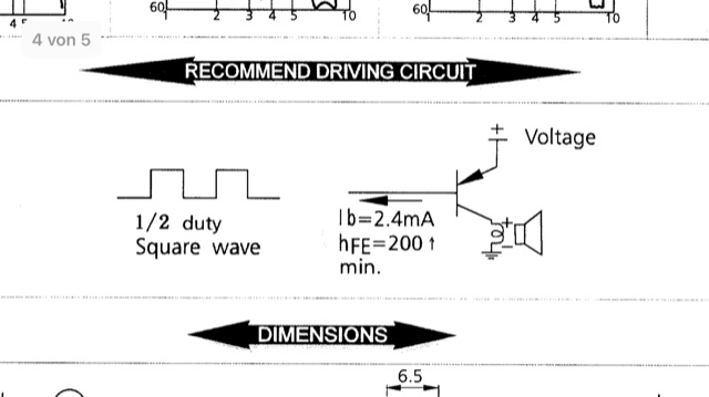

Hallo Leute,
ich hab noch ein Problem festgestellt und komme einfach nicht dahinter.
Wenn der Alarm per Buzzer ertönen soll, höre ich leider nur ein Klicken.
Als Buzzer nutze ich einen KXG-1606 magnetic buzzer.
https://docs.rs-online.com/0b67/0900766b810eaa50.pdf
Am Ausgang des Atmegas ist an PIN 27 (BZR) ein 2,5KHz Rechteck zu sehen,
das passt also.
Sobald der Alarm ertönt bricht der Alarm nach zwei mal Klicken wieder
ab(so als ob zu viel Strom fließt). Verbinde ich den Buzzer aber über
100 Ohm an Vcc (5V) läuft er klickend weiter.
Er sollte aber mit 2,5KHz piepsen.🙂

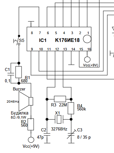

Der „recommend driving circuit“ unterscheidet sich von der
Schaltungsvariante der Uhr.
Kann jemand erklären, was da passiert?
Der Buzzer beinhaltet keine Tonerzeugung und muss per Rechteck/Sinus
angesteuert werden. Somit müsste der Typ schon mal stimmen, oder?
Da wird einfach der andere Pol geschaltet. Beide Schaltungen
funktionieren gleich gut.

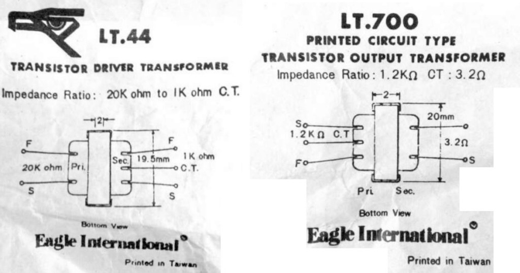

Bei meiner VFD-Uhr habe ich schließlich einen NF-Übertrager (für die
uralten Transistorradio-Endstufen) dazwischengeschaltet, und einen
niederohmigen Mini-Lautsprecher als Alarmgeber genommen.

Nur eben DC abkoppeln mit Kondensator. Das Knacken deutet darauf hin,
dass Schwingspule ausgelenkt wird durch die Gleichspannungsüberlagerung.
Habe bei mir den LT.700 Übertrager dazwischengeschaltet.
Die 1,2 Kiloohm Eingangswiderstand überlasten mir den Ausgang des µP
nicht.
BTW: Das Uhren IC bei "meiner" Schaltung braucht Pullup-Widerstand am
Alarmgeber-Ausgang. Da jetzt statt des Alarmgebers zusätzlich noch die
Primärwicklung des Mini-Übertragers hinein. Das RC-Glied war dann für
den Fall so dimensioniert, dass Ton möglichst laut ist. Kann aber auch
entfallen. War nur so eine Idee.

Hier die Töne aktuell aufgenommen.
die ersten von der VFD-Uhr mit dem K176IE18, Minitrafo, RC-Glied und
Minilaustsprecher.
Die zweiten von der Netzuhr mit dem Attiny 4313 direkt mit
Piezoschwinger.
an Port 6 über 0,47 µF in Reihe. Doch recht leise.
Teo D. schrieb:
> Zu 1% knattert dir der EMP der Spule nen Reset rein
Das kann sein, aber wenn da Widerstände in Reihe vorgeschaltet sind,
dämpfen die, so dass damit nicht die Restetauslöseschwelle am IC
erreicht wird.
Tatsächlich hört man den Überschwinger-Knackser während der ersten
Aufnahme. Und im Oszillogramm auch sichtbar.
Deswegen hatte ich auch noch experimentiert mit dem C1/R1 RC-Glied.
BTW: Ist übrigens nicht 5 sondern 9 Volt an Versorgungsspannung.
ciao
gustav

Ok, ich glaube, die Uhr gibt einfach nur ein 2,5Hz Signal aus.🙂
Oder?
Auf dem China Oszi hab ich das als 2500Hz gelesen.😂

Anbei noch die Schaltung, die mit in SMD aufgebaut wurde.
BTW: Vielleicht wichtig: Es ist ein Piezoschwinger, keiner mit
Magnetspule oder etwas Lautsprecherähnliches wie oben.
> Oder? Auf dem China Oszi hab ich das als 2500Hz gelesen.😂
Wenn du dein Oszi nicht ablesen kannst, erklärt das natürlich eine
Menge.
> Um den Lautsprecher zum Piepen zu bringen, bräuchte ich wohl eine kleine
> Oszillatorschaltung.
Nun, im Original war wohl ein Buzzer mit eingebauter Elektronik verbaut.
Die sind besonders als Piezos weit verbreitet. Es hilft halt, auch den
Text zu einem Schaltplan zu lesen. Ersatzweise die Stückliste. Wobei ich
das verwendete Symbol für den Buzzer mit dem "G" im Kasten auch als
Hinweis auf einen im Buzzer eingebauten "G"enerator lesen würde.
Hallo Leute,
kann jemand hier ungefähr abschätzen, wo die minimale Betriebsspannung
der Uhr in etwa liegt?
https://radiokot.ru/circuit/digital/home/215/05.gif
Mir ist aufgefallen, dass mein Atmega8 (Atmega8A U-TH /Reichelt) erst
bei knapp 4V läuft, vorher ist er tot.
Ich dachte, ich hätte einen -AU gekauft.
Im Netz findet man dazu einige seltsame Beiträge, aber eigentlich soll
der „A U-TH“ dem „AU“ entsprechen.
Beitrag "ATMEGA128A-AU vs 128A U-TH und 3V vs 5V ISP Programmierspannung"
Der -AU würde bereits ab 2,7V laufen. Würde der Rest der Schaltung
(DS3231 2,3-5,5V, DS18B20 3,0-5,5V) mit ca. 3,0V bereits funktionieren?
Bei zB. 3,5V an den Versorgungspins des Atmega tut sich definitiv nichts
an den Ausgängen, das sollte beim AU so nicht sein, oder?
Ich experimentiere mit einer Miniversion der Uhr, die auch für
Akkubetrieb (Steampunk-Armbanduhr zB.) an nur einer 1,2V Zelle ein paar
Stunden laufen soll, und müsste den Stromverbrauch noch ein bisschen
senken.
> Stunden laufen soll, daher ich will den Stromverbrauch noch ein bisschen
> senken.
Eine Miniversion mit Anzeigeröhre als Armbanduhr??? Das ist dann eher
eine Unterarmuhr!
Der Controller läuft auch noch mit 3,3V aaaaaaber: Die
Versorgungsspannung wird über Festspannungsregler 7805 generiert (was in
sich schon etwas arg ist bei 12V DC am Eingang der Regler, Stichwort
Verlustleistung).
Tatsache ist, dass bei einem Anlegen der Spannung an die Regler direkt,
die Regler selbst auch noch einmal Spannung "fressen", von daher ist die
Frage: Sind deine 4V vor oder hinter dem Regler (und wenn die
Einspeisung davor ist, wieviel kommt dahinter noch raus ?)
Deine Spannungsgenerierung für die Röhre ist auf 5V ausgelegt, welche
Spannung kommt am Übertrager auf der Sekundärseite heraus (und reicht
die dann noch für die Röhre)?
Es gibt so etwas wie Datenblätter, darin steht:
- Spannungsversorgung für DS18B20 3,0V .. 5,5V
- Spannungsversorgung für DS3231 2,3V .. 5,5V
das sollte also reichen.
Also, wo genau hast du die 4V ?
> Hallo Leute,
könntest du eine solche ultralaxe Ansprache vermeiden. Irgendwie bekommt
man da Plack auf die Zähne (egal wie gut man sich diese geputzt hat)
by the way: du schuldest uns noch ein Foto deiner aufgebauten Uhr !
Mist, noch etwas vergessen habe:
Dein Übertrager für die Röhre wird mit ca. 8,6V primärseitig versorgt,
der Z-Diode VD1 sei dank.
Wie du das ganze auf 1,2V zum Laufen bringen möchtest ist mir
schleierhaft, ein Step-Up-Wandler von 1,2V auf 8,6V ist dann wirklich
nicht mehr sooooo ganz so einfach!
Ich teste gerade verschiedene Aufwärtswandler. Am besten hat der BL8530
funktioniert (hatte mal in einem Thread nach Erfahrungen gefragt). Der
generiert aus 1,2V die 4,5V.
Dann nutze ich anstelle des Trafos einen LM9022 (invertierende
Ladungspumpe).
Das Ganze zieht bei voller Helligkeit an 4,5V ca. 65mA. An 1,2V knapp
300mA, im Dunkeln ca. 250mA.
Beim boost converter kann man sicher noch ein paar mA rausholen
(hauptsächlich mit der richtigen Spule).
Interessant war, dass auch die Auslegung der Kondensatoren der
Ladungspumpe (Kaskade) Einfluss auf den Stromverbrauch haben.
Genauso auch die „Koppelelkos“ (Heizung).
Ich konnte in der Kaskade bis 200nF runtergehen, bei den Koppelelkos bis
1uF.
An 4,5V benötige ich 2x 50 Ohm Vorwiderstände für die Heizung, daher
dachte ich das 3-3,5V besser wären.
Allerdings würde die Ladungspumpe dann noch mehr Stufen benötigen.
Bringt es an sich Vorteile mit der Spannung runterzugehen?
Hmm.. Mein Atmega ist dann wohl kein richtiger AU, denn sonst müsste der
ja an 3,5V locker laufen (wenn der Rest der Schaltung an sich damit
klarkommt).
warum machst du nicht mal einen KOMPLETTEN Schaltplan vom Istzustand?
Außerdem: Foto?

Bin immernoch am Optimieren des Stromverbrauchs und der Aufbau ist
immernoch ein Drahtverhau.
Ich konnte mit der Versorgungsspannung bis 2,7V (8Mhz) runtergehen.
Jetzt überlege ich, als weitere Maßnahme die 17x BC857 PNPs (für
Segmente/Gitter) durch P-CH mosfets (zB. BSS84PW) oder durch ein
passendes P-CH array zu ersetzen.
Würde sich damit der Stromverbrauch noch senken lassen?
Falls das ginge, müsste ich dann noch schaltungstechnisch etwas ändern?
