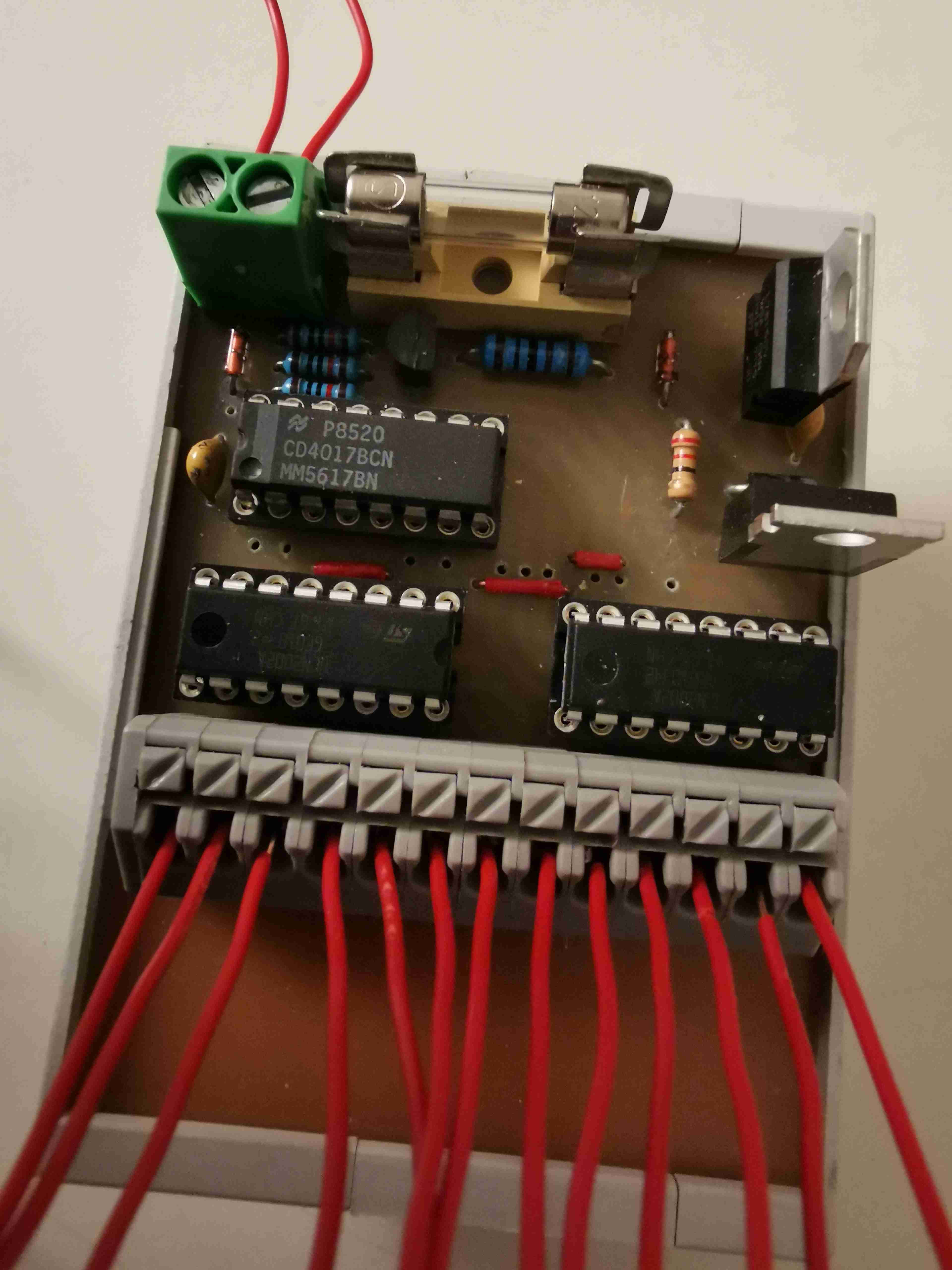

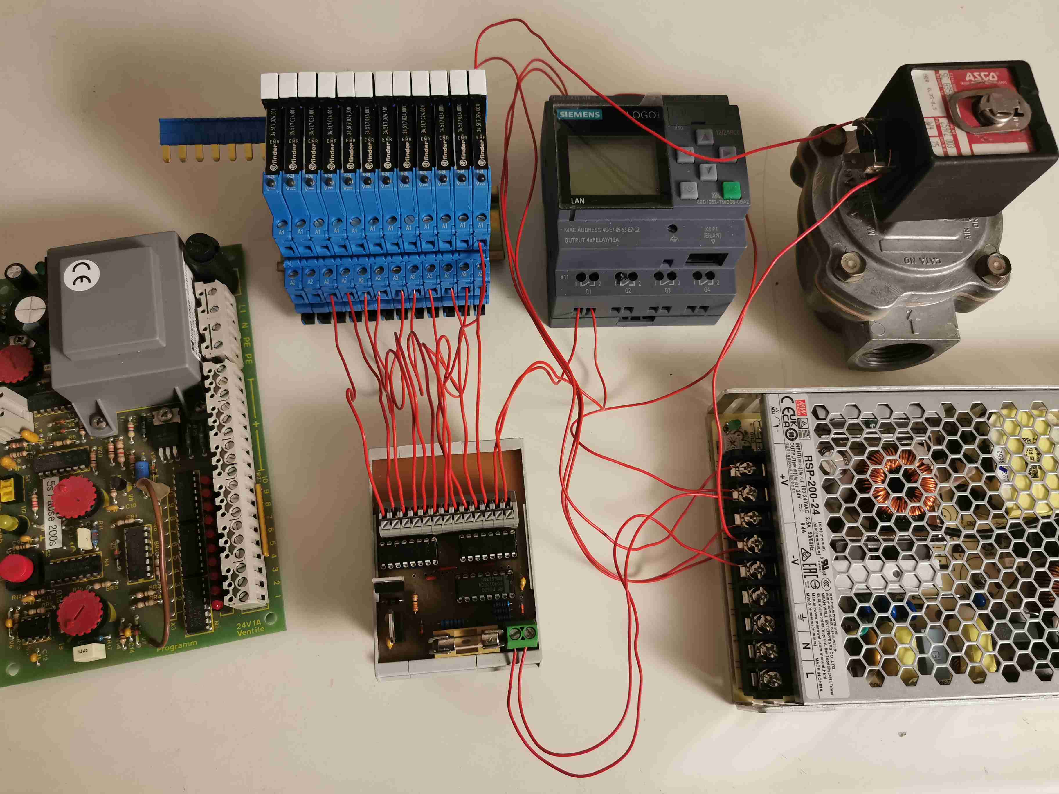

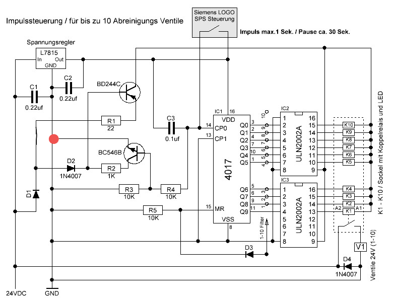

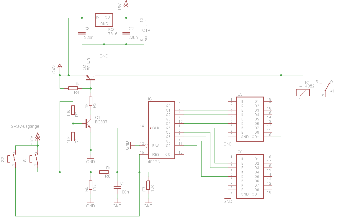

Hallo zusammen

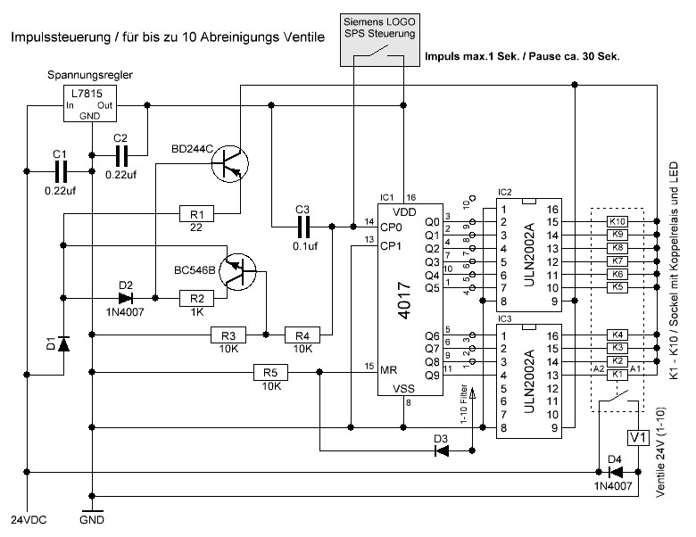

Für den Umbau von unseren Lüftungsanlagen auf SPS benötige ich
auch noch eine Impuls Steuerung, die bis 12 Ventile geht.
Diese wird zur Filterabreinigung (Druckluft Impulsreinigung) eingesetzt.
Dank einer vorhandenen 10er Steuerung und diesem Forum habe ich es
bis 10 Ventile hingekriegt. Hurra, ein Laie ist vom Himmel gefallen.
Bilder und Schaltplan im Anhang
Versuche mit dem 4081er und 4001er dazwischen, haben bei mir zu
keinem Erfolg geführt.

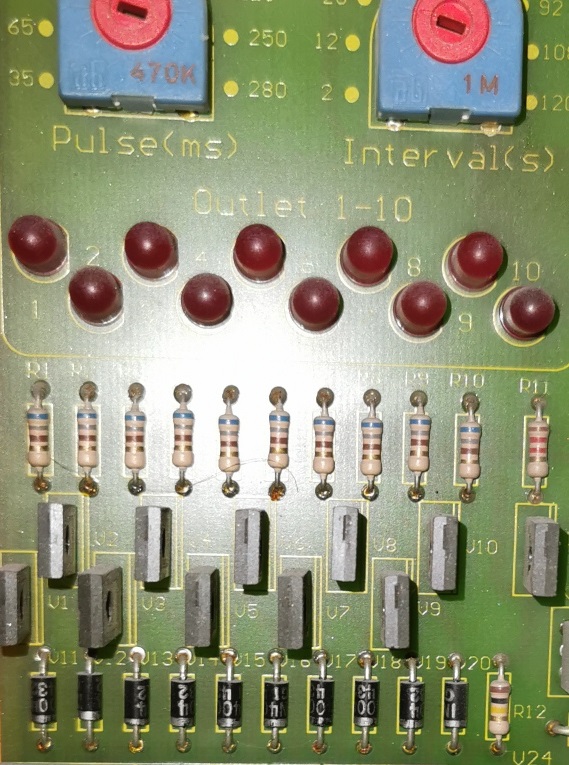

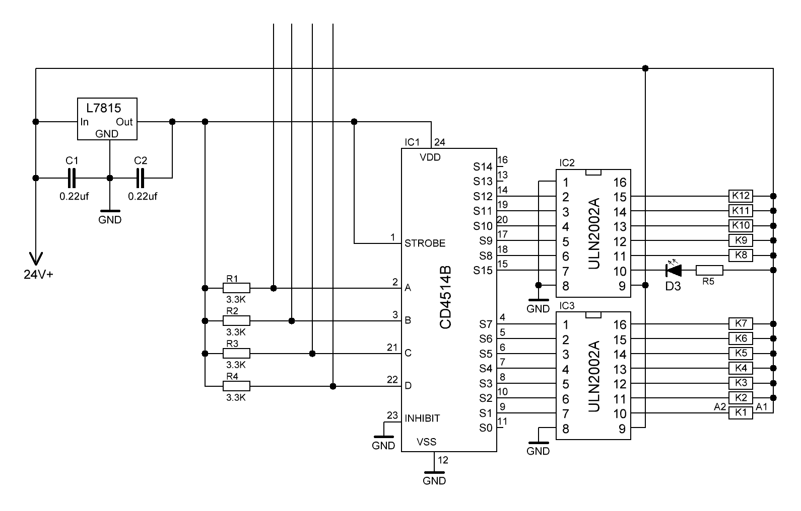

Bei einer alten 12er Steuerung die ich habe, ist mir die Schaltung mit
dem
CD4514BE noch nicht ganz klar.
Wenn jemand helfen kann, mein Steckbrett wird sehr dankbar sein.
Gruss Marcel

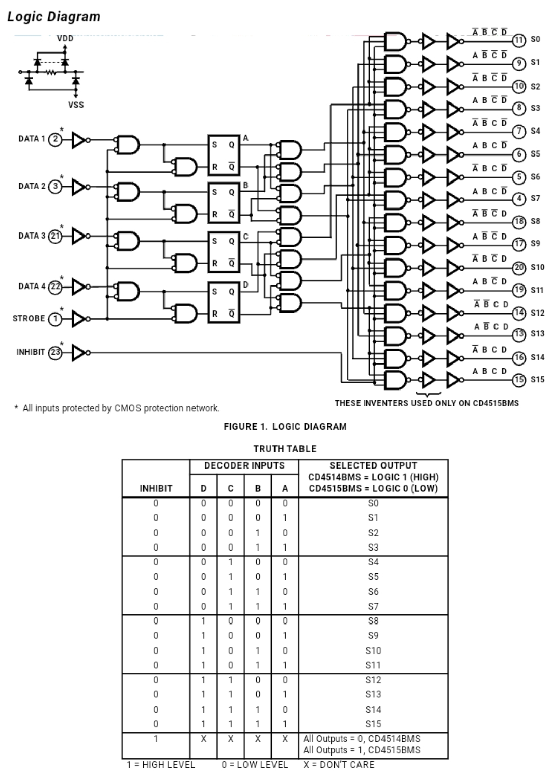

Der CD4514BE ist ein Decoder 1 aus 16. Er hat 4 Eingänge an die ein
4-Bit-Zähler angeschlossen werden muss, um einen der 16 Ausgänge
anzusteuern.
Bei der Lösung mit dem 4017 ist immer ein Ausgang aktiv, soll das so
sein?
von Marcel A. (marcel_a327)
Hallo und besten dank.
Über den Clock vom 4017er wird ja der Impuls gegeben und die jeweiligen
Ausgänge sind dann dauerhaft High oder Low.
Ich benötige am Ausgang vom ULN2003 jedoch nur ein High von ca. 1er Sek.
von Michael G. (saveline)

von Enrico E. (pussy_brauser)
Um den CD4514 ansteuern zu können, brauchst du einen BCD Aufwärtszähler
z.B. einen CD4518. Dann hast du aber noch ein zusätzliches IC! Dann
kannst du auch gleich zwei CD4017 kaskadieren, die kann man dann
hinterher sogar noch bis auf 20 Ventile aufstocken.
Übrigens, der Emitter vom BC546 muss an GND angeschlossen werden.

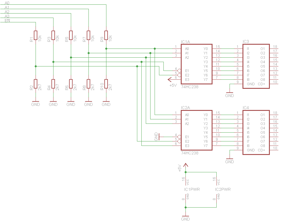

von Falk B. (falk)
Naja, das ist aber mit dem 4017 nicht so ganz frei steuerbar, denn der
schaltet bei jedem TAKT(!) auf den nächsten Ausgang.
Siehe Anhang. Damit kann man 1 von 16 Ausgängen mit A0-A3 auswählen und
mit EN (low active) aktivieren so lange man will. Mit HIGH sind alle
Ausgänge inaktiv. Die Signal können direkt mit 24V aus der SPS
angesteuert werden.
Den Rest der 5V Versorgung und der Relais hab ich weggelassen, da weiß
du ja wie es geht.
Den 74HC238 kann man auch noch in THT kaufen.
https://de.rs-online.com/web/p/encoder-und-decoder-ics/1449997?gb=s
Dein CD4514BE ist hornalt und kaum noch beschaffbar.

Wenn man Pins an der SPS sparen will/muss, kann man EN auch nicht
anschließen und fest auf GND legen. Dann muss man die Pulsbreite mit den
Eingängen A0-A3 steuern und einen Ausgang ungenutzt lassen, z.b. bei
Adresse 0 (IC1A, Y0).
Besten dank
Ja das ist ein Fehler in der Zeichnung.
Hoffentlich der einzige.
Das mit dem Kaskadieren, da habe ich schon einige Varianten probiert.
Zur Erklärung:
Die LOGO steuert die Impuls und die Pausenlängen.
Das Ventile bleibt für ca. 1 Sekunde geöffnet. Jeweils nur eines.
Dann eine Pause von 30 Sek. und das nächste Ventil wird geöffnet.
von Falk B. (falk)
Marcel A. schrieb:
> Zur Erklärung:
Dafür hast du deinen Schaltplan aber auch maximal unverständlich
gezeichnet.
D4 ist bei dir falsch angeschlossen, das muss DIREKT parallel zum Ventil
liegen, wenn sie wirken soll.
Außerdem hat deine Schaltung keine Rückmeldung. Deine SPS weiß nicht,
welcher Relaisausgang gerade aktiv ist. Alles eher unbrauchbar.
Eine Rückmeldung wird für meinen gebrauch nicht benötigt.
Aber eine Zählung in der LOGO könnte man realisieren.
Fehler 2, Danke
von Falk B. (falk)
Das reicht nicht! Beim Einschalten steht der Zähler beliebig! Also weiß
deine SPS nicht, wo er steht! Damit ist das alles undefiniert und
Glückssache!
Siehe Anhang, sieht deutlich besser aus und hat einen definierten Reset.
Hat aber immer noch das Problem, daß man immer der Reihe nach
durchtackern muss. Ist nicht empfehlenswert. Nur die Anordnung der
Bauteile.

von Jörg R. (solar77)
> Fehler 2, Danke
https://www.mikrocontroller.net/attachment/658686/Impulssteuerung_10fach.png

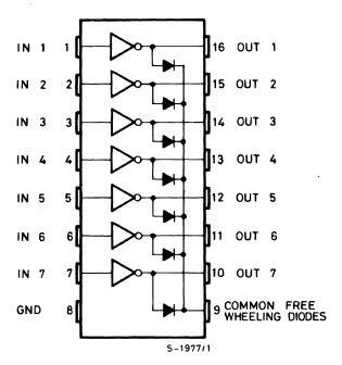

In Deiner Schaltung wird die Versorgungsspannung für die Relais über den
PNP zu- bzw. abgeschaltet. Die Spannung geht auch auf die COM-Anschlüsse
(PIN9) der ULN2002, der Anschluss der die Freilaufdioden im Chip
aktiviert. Durch das Abschalten der Versorgungsspannung an dem PIN9
werden die Freilaufdioden außer Funktion gesetzt, die Induktionsspannung
des abfallenden Relais also nicht eliminiert.
Bei der Originalen Platine sind die Ventile direkt angeschlossen.
Jedoch parallel über 2 Durchgänge vom ULN (Ventile max. 24V 1A)
Wegen der Spulenspannung vom Koppelrelais habe ich mir auch Gedanken
gemacht
und deshalb Sockel gewählt mit einer EMV-Spulenbeschaltung. finder
93.01.7.024
Gerade bemerkt das es vermutlich nichts nützt, da ja gegen Masse
geschalten wird.
Jörg R. schrieb:
> Durch das Abschalten der Versorgungsspannung an dem PIN9 werden die
Die Freilaufdioden bleiben aber nach dem Abschalten der
Versorgungsspannung trotzdem weiterhin mit den Relaisanschlüssen
verbunden und behalten ihre Funktion bei.
Marcel A. schrieb:
> das es vermutlich nichts nützt, da ja gegen Masse geschalten wird.
Solange sich die EMV-Mimik im Sockel und somit direkt am Relais
befindet, ist alles gut.
Enrico E. schrieb:
Hallo Enrico,
vielen Dank für die Erläuterung:-) Das habe ich nicht bedacht.
Marcel A. schrieb:
> Jedoch könnte mit dem 10ten Ventil einen Impuls an die LOGO gehen und
> die letzten zwei
> Impulse über weitere Ausgänge gemacht werden. Danach ein Neustart. Also
> 3 Ausgänge, schon besser.
> Jedoch Murks Variante.
Am besten und wäre es wenn Du 4 Ausgänge der Logo benutzt um damit den
CD4514 anzusteuern. Ausgang Q0 bleibt frei.
Ja das ist doch mal ein versuch wert. Super
Ich werde mich gleich ans Layout machen und eine neue Platine Lasern.
Gruss und besten Dank
Marcel
> CD4514 anzusteuern.
Das Logomodul würde dann mit 4 Ausgängen an die Data-Eingänge 1 bis 4
angeschlossen werden und für eine Sekunde lang den Code für das
gewünschte Relais senden. Dadurch können dann auch der BD244 und der
BC546 entfallen.
Der Strobe-Eingang wird fix auf High gelegt und der Inhibit-Eingang auf
Low, so das dafür keine weiteren Ausgänge mehr vom Logomodul herhalten
müssen.
Bis jetzt sind es 10 Ausgänge.
FU für Zuluft, Abluft, Regelventil und Pumpen der Heizung, Meldeleuchten
usw.
Noch eine kurze Verständnis Frage.
Der Ausgang ist also nur so lange High wie Signal an Data 1-4 anliegt.
Für S2 = Nur Pin3 High (1) / Alles gemäss Tabelle
Schaltplan, aber sicher doch.
von Falk B. (falk)
Die Signale liegen immer an, LOW oder HIGH.
Mit den Codes 0000-1111 kann man den jeweiligen Ausgang auf HIGH setzen,
alle anderen sind LOW. Bei diesem Konzept muss man einen Ausgang
ungenutzt lassen, das ist dann die "Parkposition", wo alle Ausgänge LOW
sind (außer der ungenutzte). Welcher das sein soll, kannst du dir
aussuchen.
und A, C B LOW!
Falk B. schrieb:
> Welcher das sein soll, kannst du dir aussuchen.
So wie Jörg schon intuitiv vorgeschlagen hat, böte sich für die
Parkposition der Ausgang S0 regelrecht an.
Falk B. schrieb:
> und A, C B LOW!
A, C, D LOW!
von Falk B. (falk)
Enrico E. schrieb:
> Falk B. schrieb:
>> und A, C B LOW!
> A, C, D LOW!
Ja Mist, vertippt! 8-0
Hallo zusammen
Der Schlussteil von der 12er Platine mit dem 4514, ist so wie im Plan
aufgebaut.
Gruss Marcel
von Falk B. (falk)
> aufgebaut.
Naja. Im Prinzip OK, aber dann müssend eine SPS-Ausgänge potentialfreie
Relaiskontakte sein. Kann man machen, ist aber wieder ne Einschränkung.
Und sie müssen relativ gleichzeitig schalten. Wenn nicht, gibt es beim
Umschalten Zwischenstufen und einige Relais zucken kurz. Das ist Murks.
Dann lieber das INHIBIT-Signal noch auf die SPS führen und dann
INHIBIT LOW
Neuen Code anlegen (kann beliebig langsam und ungleichmäßig sein)
INHIBIT HIGH
So kannst du sauber schalten.
Ich würde an den Steuereingängen Spannungsteiler aus 10k+10k anbringen,
dann kann man direkt mit 24V Signalen der SPS drauf gehen, egal ob die
Relaisausgänge oder Transistorausgänge hat.
Sodele, nun sollten eigentlich wieder mal ein paar Zeilen vom Laien
kommen.
Beim Ansteuern des CD4514 über die LOGO (A,B,C,D) gibt es
wie von Falk erwähnt, ein leichtes durchflackern. Wobei nur eines
schaltet.
Bei einer vorhandenen 10er Steuerung, sind die Ausgänge auch ohne
ULN2003
Dieser habe ich jedoch keine Beachtung geschenkt, da sie auch nur für 10
Ventile ist.
Für den nächste versuch mit Schieberegister, muss ich mich erst noch
etwas in die
Pläne von Falk einarbeiten. Besten dank dafür. Teile habe ich mal
bestellt.
Tolles Forum.
Gruss Marcel
