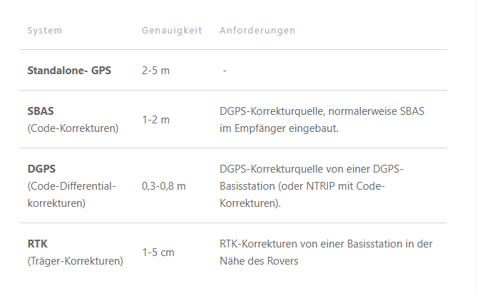

von Dieter S. (ds1)
Zitat von hier (Differential Global Positioning System):
https://de.wikipedia.org/wiki/Differential_Global_Positioning_System
"Für Deutschland wurde SAPOS-HEPS (Hochpräziser Echtzeit
Positionierungs-Service) entwickelt. Er bietet eine Lagegenauigkeit von
ca. 1–2 cm und eine Höhengenauigkeit von ca. 2–3 cm."
Das gilt für einen der Messpunkte, für den Abstand zwischen zwei
Messpunkten wird es ungenauer.
Falls Deutschland nicht das Zielgebiet ist: andere Länder haben meist
ähnliche Systeme.
von Rainer W. (rawi)
Du bist in der Spalte verrutscht. Unter "DGPS-Empfänger" steht dort:
"Die erreichbare Genauigkeit liegt je nach Qualität des Empfängers und
der Korrekturdaten zwischen 0,3 m und 2,5 m für die Lage (x, y) und bei
0,2 m bis 5 m für die Höhe."
Du zitierst dagegen aus dem Abschnitt über RTK.

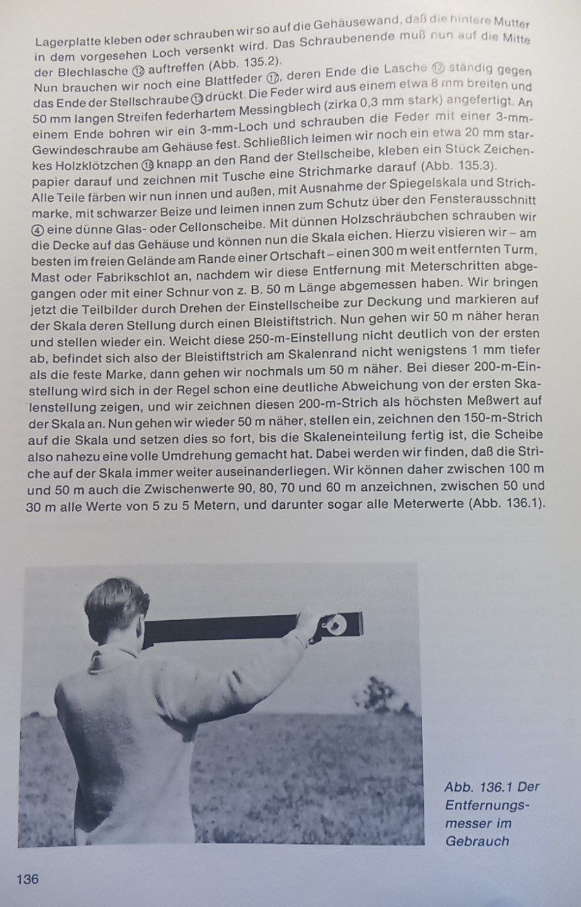

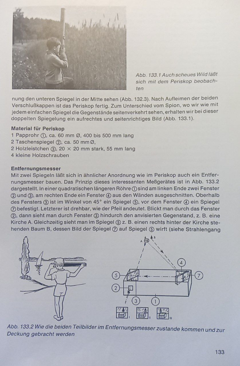

> Theodolit
In jungen Jahren bekam ich das Bastelbuch "Werkbuch für Jungen" von
Rudolf Wollmann. Darin gab es auch eine Bauanleitung für einen optischen
Entfernungsmesser.

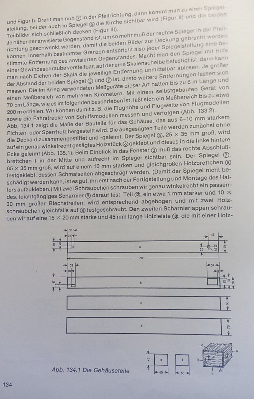

Ich habe es noch nicht als PDF gefunden, aber zwei Abbildungen daraus.
Die Präzision war sicher weit vom gesuchten entfernt. Zwei Spiegel in
einem horizontal liegenden Periskop, einer davon mit einer vorher
kalibrierten Skala drehbar, die beiden Bilder übereinanderliegend
mussten zur Deckung gebracht werden.
Die beiden Fotos sind ziemlich ungeschickt aufgenommen, auf dem Foto
sieht man noch einen Teil des Apparats, und im Inhaltsverzeichnis auf
S.133 ist das Kapitel genannt.

von Timo W. (timo)
Harald A. schrieb:
> DGPS ist völlig veraltet, RTK arbeitet anders.
Rainer W. schrieb:
> Mit DGPS kommst du nicht einmal in die Nähe der geforderten Genauigkeit.
lol, gnaz Toll wenn sich jeder seine Fachbegriffe nach Gutdünken selbst
definiert. :(
Differential GNSS (allgemeiner aber weniger umganssprachlich als GPS)
ist der Oberbegriff für alle Technologien die die differenz zwischen
zwei oder mehr Empfängern bestimmt. RTK (Realtime Kinematik/ dt.
Echtzeitkinematik) ist_ _ein Differential GNSS. EGNOS ein weiteres.
Differential GPS != EGNOS (das ist tatsächlich nicht genau genug)
Bei RTK (Realtime Kinematic/dt. Echtzeitkinematik) ist die Priorität
schnell und oft aktuelle Positionsdaten zu liefern. Z.B. um eine Drohne
auf einen Fahrzeug zu landen, eine Trecker zentimetergenau über einen
Acker zu steuern oder halt eine Rakete ins Auge des Feindes. Dabei geht
es um aktualität und es werden ungenaugikeiten in kauf genommen. Die
Korrekturdaten sind ja zwangsläufig veraltet.
In der Geodäsie und ähnlichen Messtechnik Bereichen werden Differential
GNSS verfahren verwendet die den Fokus auf Genauigkeit legen. Dafür ist
die Position eventuell erst mit Sekunden oder Minuten Verzögerung
verfügbar. Der extremfall ist Postprocessing(Offline Methode) wo nur
Rohdaten gespeichert werden und die Position erst Stunden oder Tage
Später berechnet wird.
Meiner Erfahrung nach liefert RTK Genauigkeiten im niedrigen
einstelligen Zentimeterbereich wenn die Basis im 1km Umkreis ist. Oft
1-2cm genau, gibt aber auch Zeitweise Ausreißer.
Bei den nicht Echzeitfähigen Vermessungsverfahren liegt die Genauigkeit
bei <1cm im km Umkreis um die Basis. Das hängt dann sehr von den
Antennen ab und dem milimetergenauem positionieren dieser. Ich habe auch
keine Möglichkeiten Fehler <1cm noch zu quantifizieren.
Die ublox z9p Module sind eine gute Möglichkeit einfach/günstig an
derartige Messtechnik zu kommen. Es sind auf jeden Fall gute Antennen
nötig. Dann sind cm genaue Messungen durchaus Möglich.

von Markus M. (Firma: EleLa - www.elela.de) (mmvisual)
Hier die vollständige Bilder...

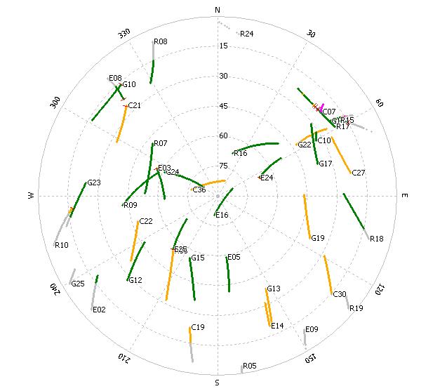

von Dieter S. (ds1)
Zu dieser Diskussion über die Anzahl der sichtbaren GNSS Satelliten und
die daraus resultierende Position: für den TO nicht relevant, wenn er
eine Messung mit einer Genauigkeit im Zentimeterbereich benötigt ist
freie Rundumsicht und eine gute GNSS Antenne entscheiden, mit nur einem
2D-Fix wäre er weit weg von der gewünschten Genauigkeit, auch mit
Korrekturdaten.

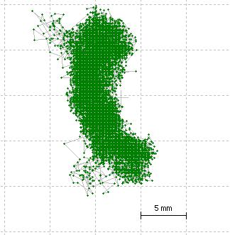

von Dieter S. (ds1)

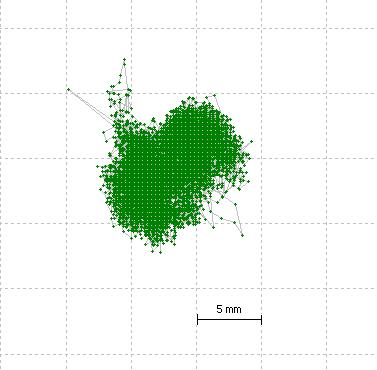

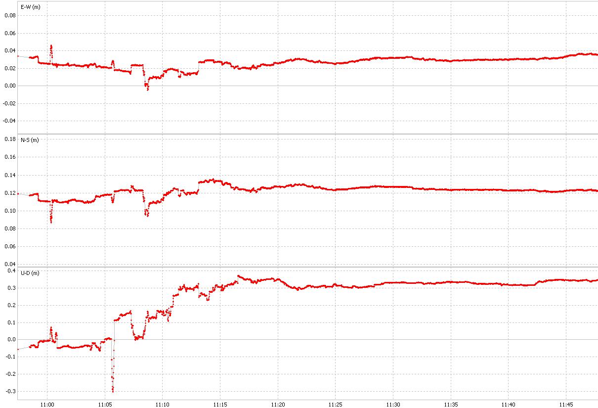

Vielleicht mal ein Beispiel einer GNSS Messung von heute über ca. 50
Minuten an einem festen Punkt mit SAPOS-HEPS Korrekturdaten.
Die Empfangssituation ist nicht optimal: keine gute Rundumsicht aufgrund
hoher Bäume bzw. Gebäude und starker Bewölkung (leicht regnerisches
Wetter).
Empfänger: u-blox ZED-F9P
Antenne: u-blox Multi-band GNSS Antenna ANN-MB-00
Download und Abspeichern der SAPOS-HEPS Korrekturdaten per NTRIP Client
während des Messung (ca. 2 MByte Daten im Messzeitraum).
Der GNSS Empfänger speichert die empfangenen Rohdaten auf einer SD-Karte
fürs Postprocessing, dadurch ist keine Funkverbindung erforderlich.
Postprocessing der Daten mit RTKLIB.
Die Bilder im Anhang zeigen das Ergebnis, es werden nur die Messpunkte
mit hoher Qualität verwendet (kann man auswählen).
"Abweichung_Lage_Hoehe.JPG" ist die Schwankung der Lage (die beiden
oberen Kurven, 2 cm Achsenskala) bzw. Höhe (untere Kurve, 10 cm
Achsenskala).
"Abweichung_Lage_ab_11_20.JPG" zeigt nur die Schwankung der Lage ab
11:20 (5 mm Raster), ab diesem Zeitpunkt erhält man sehr stabile
Messwerte.
von BirnKichler S. (Firma: Papier & Knalltüten Manufaktur) (max707)
Oh, ihr Spielkinder. Der To will sicher 3 cm detektieren, also nicht 2,9
cm oder 3,1 cm. und das auf der Distanz von 2 km! Und das mit
Sicherheit, kicher. selten so gelacht.
> 3cm länger als A - B, also 2000,03m
Also ein Unterschied in der sechsten Stelle. Frequenzmessungen kann man
mit GPS-Normal etwa auf >10 Stellen machen, man muss nur eine
(bezahlbare) Messmethode haben, die das ausnutzt. Und von 1mm war nicht
die Rede.
Das Gezappel oben in "Abweichung_Lage_ab_11_20.JPG" ist auf 10-15mm
begrenzt.
Also etwas ungenauer als gehofft. Aber zwischen "Haben wollen" und
"Bekommen können" darf vielleicht noch etwas Spielraum sein.

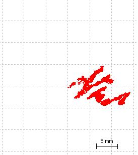

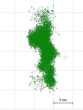

von Dieter S. (ds1)
Noch mal eine GNSS Messung von heute über ca. 40 Minuten, diesmal mit
zwei GNSS Empfängern an zwei festen Punkten (Abstand ca. 50 Meter) mit
SAPOS-HEPS Korrekturdaten und zusätzlich der Abstand zwischen den
Empfängern wenn die beiden GNSS Empfänger als Base und Rover verwendet
werden (also die Base die Korrekturdaten liefert).
Sonst fast alles wie bei der Messung weiter oben, diesmal bei guter
Rundumsicht und Bewölkung.
Die Bilder im Anhang zeigen das Ergebnis.
"Skyplot.JPG" sind die sichtbaren Satelliten im Messzeitraum.
"Abweichung_Lage_E1_SAPOS.JPG" ist die Abweichung der Lage von Empfänger
1 mit SAPOS HEPS Korrekturdaten (5 mm Raster, alle Messungen im
Messzeitraum).
"Abweichung_Lage_E2_SAPOS.JPG" ist die Abweichung der Lage von Empfänger
2 mit SAPOS HEPS Korrekturdaten (5 mm Raster, alle Messungen im
Messzeitraum).
"Abweichung_Lage_E1_E2_Base_Rover.JPG" ist die Abweichung der Lage von
Empfänger 2 bezogen auf Empfänger 1 (5 mm Raster), es wurden keine
SAPOS-HEPS Korrekturdaten verwendet. Es ist derselbe Messzeitraum wie
oben, nur wurden beim Postprocessing die Daten der beiden Empfänger
verwendet.
Warum die relativ starke Abweichung bei Empfänger 2 in eine Richtung?
Empfänger 2 stand nicht sehr stabil, der Boden war relativ weich. Sehr
wahrscheinlich ist im Messzeitraum das Stativ der Antenne etwas tiefer
eingesunken.
