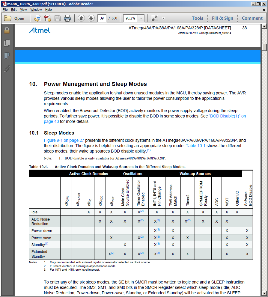

Svensson schrieb: > Zwischen den Messungen schicke ich den Mega328 in den PWR_DOWN > sleep-mode - aufwecken über Watchdog (8s), dann kommt man auf ca. 1mA > für das Display und 266µA für den MCU in den Ruhephasen. Ich habe hier ein Gerät gebaut, das mit diesem µP im Power-down-Modus bei 3 V, 8 MHz und abgeschaltetem Display weniger als 2 µA braucht. Siehe folgendes Handbuch, Kapitel 10, insbesondere Punkt 10.1. https://ww1.microchip.com/downloads/aemDocuments/documents/MCU08/ProductDocuments/DataSheets/ATmega48A-PA-88A-PA-168A-PA-328-P-DS-DS40002061B.pdf Im Atmel-Handbuch scheint das nicht so zu stehen, ich sehe dort leider kein Inhaltsverzeichnis. :-( Für minimalen Verbrauch muss man den Brown-out-Detektor im Power-down abschalten, ebenso den ADU und den Analog-Converter (beide aber VORHER, siehe Handbuch). Je nach Beschaltung können auch die Port-Pins unnötig Strom ziehen.
Beitrag #7839111 wurde von einem Moderator gelöscht.
Ach so, ich vergaß: Bei mir war sogar noch der Watchdog-Timer aktiv, um den Controller alle 8 s aufzuwecken. Ohne den Watchdog-Timer wäre der Stromverbrauch deutlich unter den 6 µA gewesen.
Ich habe eine nackte Platine, d.h. im Augenblick ist dort nichts angeschlossen. Keine Sensoren, kein Display. Trotzdem komme ich nicht unter die 0,266mA. usart0, spi, twi, adc ist abgeschaltet, BOD ebenso.
an Rolf: siehe Anhang. an Edi R.: nun ja, das Aufwachen per Watchdog ist ja Sinn der Übung. an Svensson: eigentlich kann man nicht viel falsch machen:

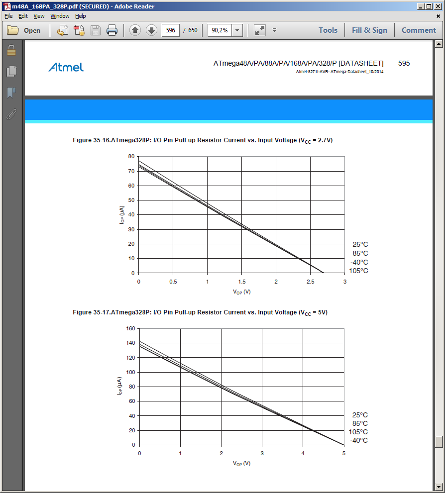

Ich möchte wetten, du hast noch irgendwo einen Portpin, durch den was verschwindet. Vielleicht einen Eingang, bei dem der interne Pull-Up aktiviert ist, und der auf GND gezogen wird?
@Jens Na ja, nackt heißt natürlich, daß an den Portpins nichts angeschlossen ist. Da sind zwei Kerkos 100nF und ein 470µF in der +4,5V. Und natürlich ein 10k zum /RESET. @Edi Tatsächlich habe ich zwei Pins offenbar nicht definiert, sondern im Lieferzustand gelassen. Was verbraucht denn am wenigsten Strom? Die Pullups sind überall ausgeschaltet.
> Vielleicht einen Eingang, bei dem der interne Pull-Up > aktiviert ist, und der auf GND gezogen wird? Wäre denkbar, aber dann müssten es schon zwei sein, um auf die 266 uA zu kommen. > zwei Pins offenbar nicht definiert, sondern im Lieferzustand gelassen Also Eingänge - aber der ATmega328P schaltet die Eingangsstufen im Power-down-Modus ab.

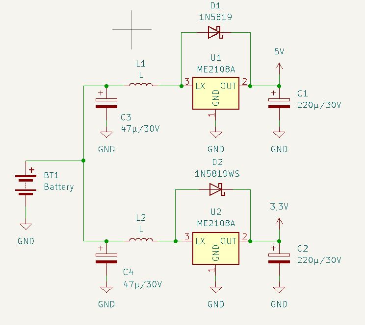

Ich hab mir mal Spannungs Controller rausgeschrieben, um stromsparend arbeiten zu koennen : TPS62056 von 10..2.7V in auf 3.3V, mit 12uA Eigenverbrauch, und 1.5uA im Standby. Arbeitet mit bis 1.2MHz. Allenfalls gibt's da schon bessere.
Dann würde ich beim nächsten Mal folgenden Weg probieren: 2 Zellen mit nominal 3V. Dann einen Schaltregler Step-Up auf ca. 4,5V. Als Display ein 7-Segment LCD mit ein paar 74HC595 zur Ansteuerung. Damit müßte sich die Betriebsdauer deutlich verlängern lassen.
Svensson schrieb: > Dann würde ich beim nächsten Mal folgenden Weg probieren: > 2 Zellen mit nominal 3V. Dann einen Schaltregler Step-Up auf ca. 4,5V. > Als Display ein 7-Segment LCD mit ein paar 74HC595 zur Ansteuerung. 7-Segment LCD-Gläser müssen mit Wechselspannung betrieben werden, damit sie nicht durch Elektrolyse beschädigt werden. Schieberegister sind hier nicht die ideale Lösung. Ja, kann man zur Not machen, aber dann muss der Prozessor diese selber erzeugen, was wieder extra Strom verbraucht. Besser einen Prozessor, der einen passenden Controller bereits enthält, oder einen extra LCD-Treiber für segmentierte Gläser verwenden. Such Dir hier einen passenden aus: https://www.nxp.com/docs/en/brochure/LCDDISDRSOLBR.pdf fchk

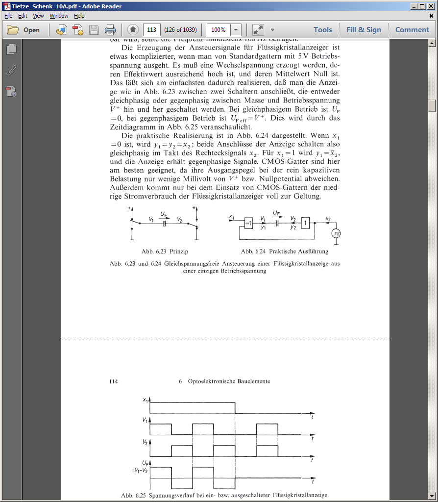

Svensson schrieb: >> 7-Segment LCD-Gläser müssen mit Wechselspannung betrieben werden, damit sie >> nicht durch Elektrolyse beschädigt werden. > > Gilt das allgemein? Muß das eine Wechselspannung sein oder reicht auch > eine "gepulste" Gleichspannung? Gleichanteil 0 ist das Erfordernis. Ist aber einfach zu erreichen, indem man die Backplane einfach gegenphasig ansteuert. Ist hier erklärt: http://awawa.hariko.com/avr_lcd_drive_en.html >> Der Vorteil bei der Geschichte: man kann alle Anzeigen mit passender Anzahl an >> SR ansteuern - hier werden ja 10 Stellen gebraucht. > > Ich käme - ohne großen Funktionsverlust - auch mit 8 Stellen aus, da > würde ein einziges Display DE 125 ausreichen. Der Nachteil an diesen quasi-statisch betriebenen LCD ist halt, daß sie so viele Pins brauchen. Einen pro Segment plus einen für die Backplane. Deswegen findet man LCD mit vielen Segmenten nur selten für diese Art der Ansteuerung. Man kann auch gemuxte LCD mit GPIO ansteuern (siehe obigen Link) aber das wird schnell aufwendig. Und stromsparend ist es dann auch nicht mehr. Dann verwendet man besser einen separaten LCD Driver wie z.B. HT1621.
Axel S. schrieb: > Der Nachteil an diesen quasi-statisch betriebenen LCD ist halt, daß sie > so viele Pins brauchen. Einen pro Segment plus einen für die Backplane. > Deswegen findet man LCD mit vielen Segmenten nur selten für diese Art > der Ansteuerung. Der Vorteil bei 13 mm Anzeigen ist, daß man die SRs passend darunter bestücken kann (siehe obiger Link) und ohne Multiplexen der Kontrast sehr hoch ist.

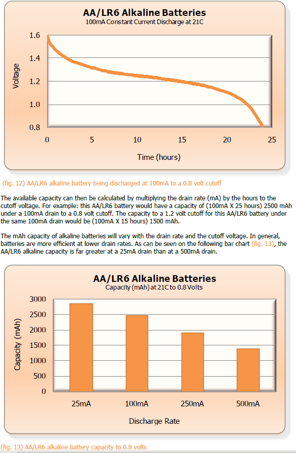

Mi N. schrieb: > sinnvoll, die Batterien durch moderate Stromentnahme > zu leeren, bevor sie noch halb geladen auslaufen Willst du damit sagen, dass entladene Batterien harmloser auslaufen? Ich kenne das eher umgekehrt. Entladene Batterien sauen häufiger und mehr herum.
Sherlock 🕵🏽♂️ schrieb: > Willst du damit sagen, dass entladene Batterien harmloser auslaufen? Ich habe mir lediglich erlaubt, einen kleinen Scherz zu machen. Angenommen, der TO bekommt seine Anwendung mit insgesamt 50 µA mittlerer Stromaufnhame hin und verwendet eine zeitgemäße LiIon-Zelle mit 3 Ah. Diese würde rechnerisch für etwa acht Jahre die Schaltung versorgen. Wenn er nur 5 µA braucht, kommt er auf 80 Jahre. Ist das denn notwenig? Hach, schon wieder ein kleiner Scherz zum Freitag Abend.
Mi N. schrieb: > Ist das denn notwenig? Nö, wohl kaum. Eine Betriebszeit von 500h wäre super, aber selbst 180h wohl noch akzeptabel. Bei einer Nutzung von täglich 1/2 Stunde würde das dann für mehr als 1 Jahr ausreichen. Nach einem Jahr darf man dann auch die Schrauben lösen und die Zellen aus dem Batteriehalter entnehmen und neue einsetzen.
Sherlock 🕵🏽♂️ schrieb: >> schon wieder ein kleiner Scherz > > Ach. Ich habe ihn nicht begriffen. Macht nichts. Nach Aschermittwoch werden im Rheinland ja auch die Bürgersteige eingefahren, dann verstehen die dort keinen Spaß mehr. Ein neuer Versuch ;-) Svensson schrieb: > Eine Betriebszeit von 500h wäre super, aber selbst 180h > wohl noch akzeptabel. Bei einer Nutzung von täglich 1/2 Stunde würde das > dann für mehr als 1 Jahr ausreichen. Dafür reicht doch aber Deine jetzige Schaltung schon? Einen LiIon-Akku + Aufwärtswandler für 5 V, dazu eine kleine TP4056 Ladeplatine mit USB-Stecker und man ist mobil und kann überall nachladen. Oder noch einfacher, man nimmt eine Powerbank mit Wachhalteschaltung, was der ATmega328 mit erledigen kann.
Ich weiß nicht genau, wie lange die 3 AAA-Zellen den Stromverbrauch von
2,1mA aushalten bevor man das Display nicht mehr ablesen kann. Ich
hoffe, daß es zumindest die 200h sind.

Angeblich haben die Microzellen so zwischen 1100mAh bis 1450mAh. Rechnerisch wären das dann 523 bis 690h. Die Primärzellen sind vom Discounter mit vier Buchstaben, beginnend mit A..., da gibt es kein Datenblatt und wahrscheinlich schwank die Qualität auch stark. Natürlich hatte ich ausprobiert (Labornetzteil), wann der MCU und das Display nicht mehr funktionieren. Leider habe ich die Grenze wieder vergessen. Das Display lief auf alle Fälle nicht mehr mit 3V, der MCU aber schon. Die Idee von Mi N. mit dem kleinen Step-Up ist nicht schlecht. Den könnte ich garantiert noch unterbringen, denn die Platine ist nicht voll. Bei einer Neuauflage könnte ich dann auch auf 2 AA statt 3 AAA gehen und müßte etwa den gleichen Energiegehalt haben: 2 x 1,3V x 2800mAh x 0,80 (eta) = 5824 mWh 3 x 1,3V x 1400mAh x 1 = 5460mWh > Reicht, wenn man es richtig steuert. > Es muss reine Wechselspannung über dem Segment anliegen Das habe ich jetzt verstanden. Und die Idee mit dem Zweierkomplement und der Verwendung von 2 IO finde ich genial. Mir war halt nicht klar, daß die LCD - die in meiner Erinnerung aus irgendwelchen Polymeren in einer Flüssigkeit bestehen - Schaden nehmen können, wenn sie mit Gleichspannung verdreht werden. Wieder was gelernt, aber deshalb bin ich ja auch hier! Übrigens ist mein Plan, alle Vorschläge einmal auszuprobieren, also EA DOG-Display (0,25mA), LCD mit Schieberegister und Step-Up.
S. L. schrieb: > Gilt dieser (schlechte) Wert auch bei dem doch sehr niedrigen Strom von > 2.1 mA? Wie du an der Entladekurve siehst ist die Spannung der halb verbrauchten Zelle etwa 1,2V. Damit ist ihre Leerlaufspannung ohne Last gemeint.
Svensson schrieb: > Angeblich haben die Microzellen so zwischen 1100mAh bis 1450mAh Klingt plausibel. Bei meinen Tests vor ca. 10 Jahren mit Zellen von Aldi, Rossmann und Ikea kam ich auf ca. 1000 mAh. Seit dem haben sie sich vermutlich nicht merklich verbessert. Die Physik und Chemie ist ja noch die gleiche.
Sherlock 🕵🏽♂️ schrieb: > Wie du an der Entladekurve siehst ist die Spannung der halb > verbrauchten Zelle etwa 1,2V. Damit ist ihre Leerlaufspannung ohne Last > gemeint. Lieber Stefan, nix gegen Dich, da steht deutlich 100 mA! Svensson schrieb: > A..., da gibt es kein Datenblatt und wahrscheinlich schwank die Qualität > auch stark. Die sind schon immer gut! > Die Idee von Mi N. mit dem kleinen Step-Up ist nicht schlecht. Den > könnte ich garantiert noch unterbringen, denn die Platine ist nicht > voll. Leider ist dort keine Angabe zum Leerlaufstrom, was insbesondere bei kleiner Last einen schlechten Wirkungsgrad ergibt. Probieren! Es gibt gute Aufwärtswandler mit hoher Schaltfrequenz und niedrigem Ruhestrom: https://www.lcsc.com/product-detail/DC-DC-Converters_Texas-Instruments-TLV61220DBVR_C111811.html Da muß man sich die Schaltung aber selber zusammenlöten.
Mi N. schrieb: > da steht deutlich 100 mA! Das habe ich in der Tat übersehen. Allerdings bleibt es dennoch dabei, dass eine halb verbrauchte Zelle ungefähr 1,2 Volt liefert. 2 Zellen sind dann für das Display zu wenig. Die Diskussion um den Spannungswandler ist daher durchaus sinnvoll.

Zusatzfrage: Kann man eigentlich zwei Schaltregler in einer Schaltung betreiben, ohne daß die sich gegenseitig stören? Also ich meine so wie im Bild gezeigt. Dann könnte man 5V für das Display erzeugen und 3,3V für den Rest der Schaltung. Ups, jetzt ist der Anhang doppelt.
Svensson schrieb: > Zusatzfrage: Kann man eigentlich zwei Schaltregler in einer Schaltung > betreiben, ohne daß die sich gegenseitig stören? Warum benutzt du StepUp Regler als StepDown?
Wieso ist doch Step-Up: Zwei Zellen max. 3V und min. 1,8V als Eingang und 3,3 bzw. 5V als Ausgang.
Svensson schrieb: > Kann man eigentlich zwei Schaltregler in einer Schaltung > betreiben Ja. In Millionen von Geräten sind mehrere Spannungsregler / - Wandler an der selben Quelle. Björn W. schrieb: > Warum benutzt du StepUp Regler als StepDown? Ich sehe sofort, dass die Schaltung unsinnig ist und über Drossel - Diode die Eingangsspannung einfach nur durchreicht.
Svensson schrieb: > Wieso ist doch Step-Up: Zwei Zellen max. 3V und min. 1,8V als Eingang Ah, OK. Schreib das am besten mal dran. Ich war irgendwie von 2 x Li-Ion ausgegangen, was im vollsten Fall 8,4V Eingang bedeutet hätte.
Manfred P. schrieb: > Ich sehe sofort, dass die Schaltung unsinnig ist und über Drossel - > Diode die Eingangsspannung einfach nur durchreicht. Auf die Gefahr hin, noch etwas dazuzulernen, riskiere doch mal einen Blick ins Datenblatt.
Mi N. schrieb: > Manfred P. schrieb: >> Ich sehe sofort, dass die Schaltung unsinnig ist und über Drossel - >> Diode die Eingangsspannung einfach nur durchreicht. > Auf die Gefahr hin, noch etwas dazuzulernen, riskiere doch mal einen > Blick ins Datenblatt. Das passiert, wenn wichtige Informationen fehlen. Er hat nachgelegt, dass die Versorgung maximal 3 Volt betragen solle, dann sieht das anders aus. Svensson schrieb: > Zwei Zellen max. 3V und min. 1,8V als Eingang Damit muss es natürlich ein Step-Up sein und wir hoffen mal, dass der mit der geringen Differenz Eingang zu 3V3-Ausgang stabil werkelt.
Die Informationen waren schon da, nur eben nicht in dem Schaltplan. Weiter oben im Text stand schon, daß es sich um Primärzellen mit 1,5V handelt. Außerdem ist der gezeigte Schaltplan (bisher) nur ein Gedankenspiel. Es ging mir hauptsächlich darum, ob da noch etwas beachtet werden müsse, also z.B. ob sich die Schaltregler gegenseitig stören können und deshalb noch Filter an den Eingängen brauchen. Man sieht auch, daß die Induktivitäten nicht angegeben sind, weil ich da unsicher bin, wie die genau zu berechnen sind. Wenn ich die Formeln anwende, dann müßte L größer werden, wenn I kleiner wird. Bei einem Ausgangsstrom von 4mA bin ich da bei 220µH gelandet. Gefühlt finde ich das "riesig".
Hier eine Rückmeldung. Ein Gerät wurde mit einem Spannungswandler ausgestattet und einem Dauertest unterzogen. Es hat mit zwei Micro Alkaline Primärzellen tatsächlich die 200 Stunden Dauerbetrieb durchgehalten. Das Display ist nach 200h immer noch so gut ablesbar wie beim Start des Versuchs mit frischen Zellen. Also genau das, was ich wollte! Wenn man annimmt, daß eine AAA-Primärzelle 1000mAh bei 1,3V liefert, dann wären das insgesamt 2600mWh. Also liegt die Schaltung durchschnittlich unter 13mW Leistungsaufnahme. Und da auf meiner Platine Halterungen für 3 AAA-Zellen vorgesehen sind, müßte sich die Laufzeit mit drei Zellen dann auf 300h ausdehnen lassen, wenn das denn jemals notwendig werden sollte.
