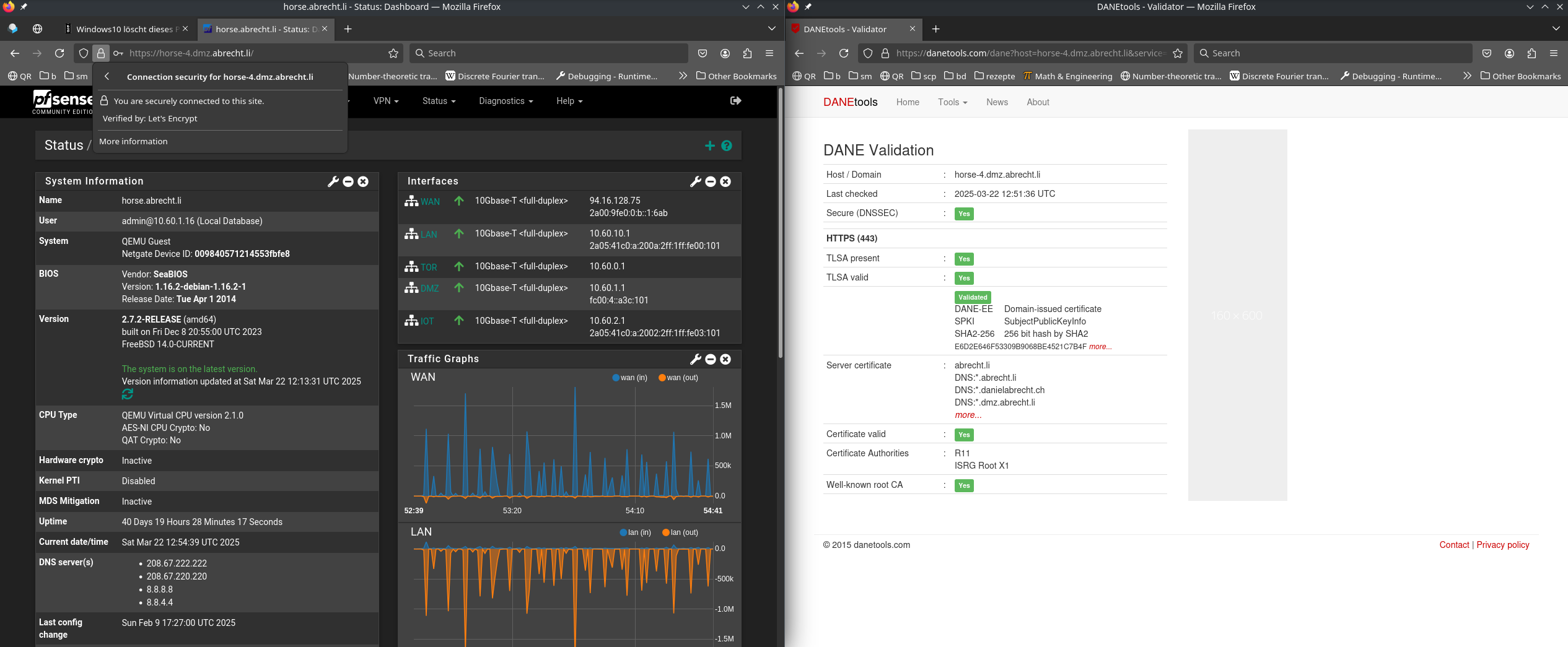

Harald K. schrieb:
Hans schrieb:
Auch wenn ich eine ältere Browserversion auf einem aktuellen System installiere funktioniert das trotzdem nicht.
Da sich viele Browser selbst um die Verschlüsselung kümmern und das nicht dem Betriebssystem überlassen, ist das nicht weiter verwunderlich.
Ein Indiz dafür ist u.a., daß der Browser eine eigene Zertifikatsverwaltung mitbringt, und nicht die des Betriebssystems nutzt.
Ganz so einfach ist es auch wieder nicht. Oft wird OpenSSL genutzt. Unter Linux, solange man die Paketverwaltung des Systems benutzt, wird OpenSSL auch von dieser verwaltet, und alle Software nutzt diese OpenSSL Version.
Die Zertifikate kommen dort auch in einem anderen Paket.
Linux hat mittlerweile für TLS auch im Kernel eine Implementation - als zumindest für die Verschlüsselung, zur Effizienzsteigerung. Ich weiss jedoch nicht, ob OpenSSL davon gebrauch macht.
Der Teil ist also jenachdem schon zu einem gewissen teil zentral vom OS verwaltet.
Aber OpenSSL überlässt den Anwendungen viel zu viel der Entscheidungen, wie es genutzt wird. Welche Algorithmen usw. erlaubt sind, ob und welcher Key Store(s) verwendet wird, ob Zertifikat Pinning verwendet wird, ob Sachen wie HSTS / MTA-STS verwendet werden, ob man DANE verwenden kann, etc.
Um das alles muss sich die Anwendung selbst kümmern! Das Zentral oder einheitlich zu konfigurieren, ist deshalb schlicht nicht möglich!
Was mich daran am meisten stört, ist, dass ich deshalb DANE nicht sinnvoll verwenden kann. Ok, Mailserver wie Postfix unterstützen es. Aber Webbrowser wollen es schlicht nicht implementieren.
Währe die Verifikationsmethode der Zertifikate stärker abstrahiert, und nicht der Anwendung überlassen, wär ich jetzt nicht in der blöden Situation.
Wenn man das ändern will, die Entwickler sind da auch nicht hilfreich. Die sagen dann nur "das ist nicht Sache des Anwenders, das ist Sache der Anwendung, so ist das jetzt halt, ist uns egal, wenn das für dich ein Problem darstellt". Maximal unhilfreich, sag ich euch...
Immerhin habe ich nicht viel Zeit darauf verschwendet, sowas umzusetzen. Hatte das irgendwie schon kommen sehen...

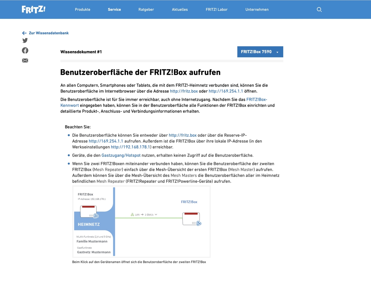

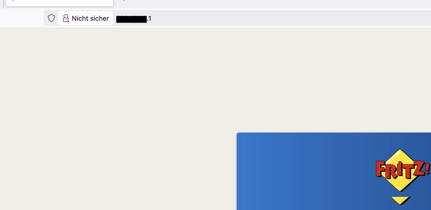

#7848707
Norbert schrieb:
Ich weiß nicht welche FB du da ansprichst, aber selbst eine ältliche 7490 nutzt https.
Nein nutzt sie nicht zumindest nicht per Standard. Die Standardoberfläche der FB wird über ganz normales http aufgerufen (s. Anhänge). Der erste Anhang ist die Browseranalyse von meiner FB 5590 Fiber - ist schon ein etwas neueres Modell. Der zweite Anhang ist ein Auszug aus der Wissendatenbank von AVM (die werden wissen wie ihre Produkte funktionieren) und da steht ausdrücklich http, was unverschlüsselt ist.
René H. schrieb:
AVM hat es nicht nötig, ständig neue Router verkaufen zu müssen. Schließlich gibt AVM 5 Jahre Garantie.
Natürlich hat das AVM nicht nötig, das Geschäft brummt auch so und mit Garantie hat das schon gleich gar nix zu tun. Allerdings wird man gezwungen sich ein aktuellers OS zu installieren, damit man einen aktuellen Browser benutzen kann. Wenn's dumm läuft brauch man einen neuen PC um das neue OS installieren zu können. AVM wird schlichtweg Webseitentechnologien verwenden, die von älteren Browsern nicht unterstützt werden und da hat einfach mal einen Cut gemacht und eine Browserversion festgelegt wo es eben nicht mehr geht.

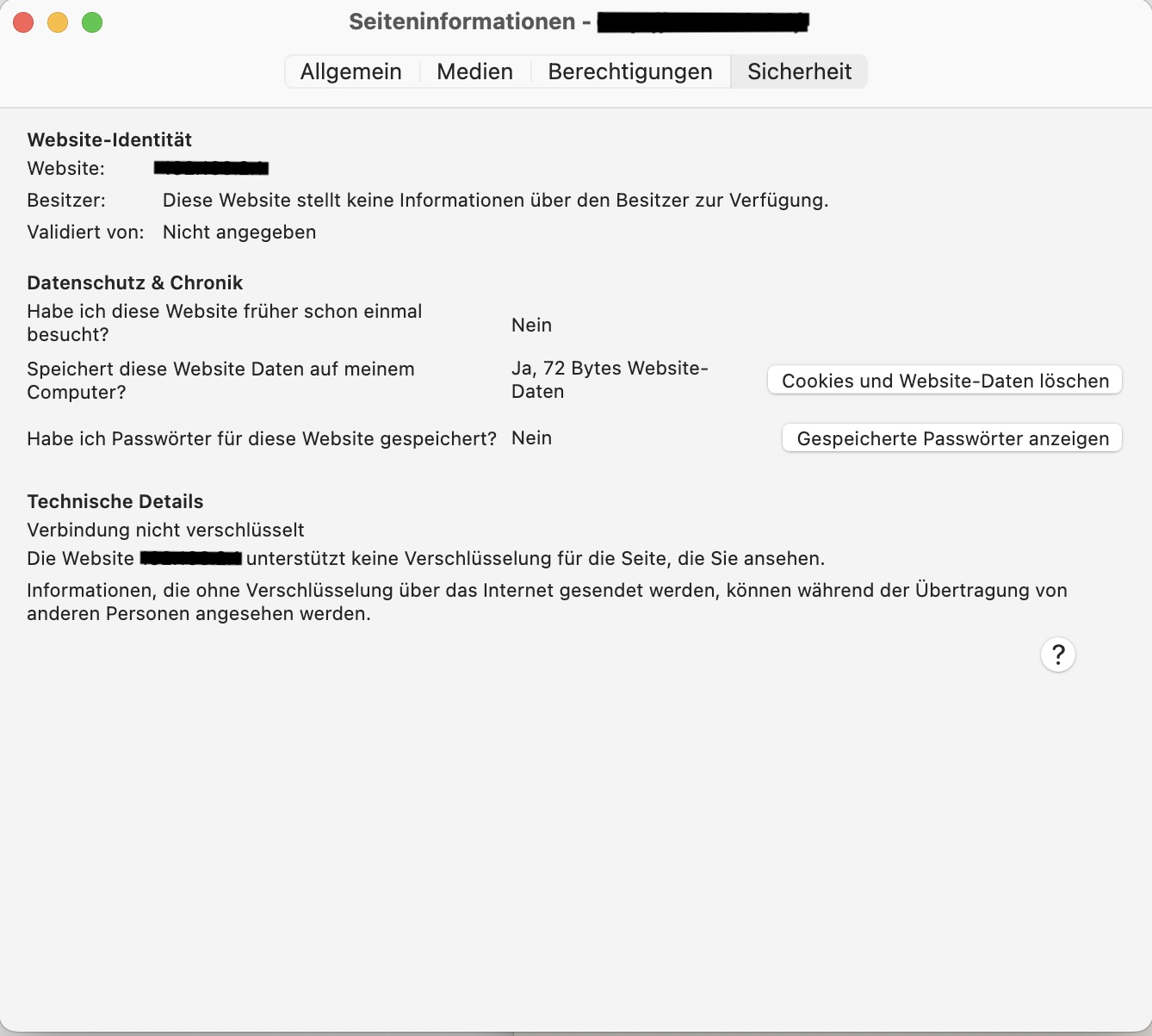

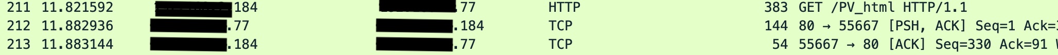

#7848935
Re D. schrieb:
Hans schrieb:
Beispiel Weboberfläche der FB, wo gar keine Verschlüsselung zu Einsatz kommt.
Natürlich, schau mal nach, die läuft über https.
Tut sie nicht, zumindest nicht im lokalen Netz (aus demm www ist eine andere Sache) - guggst Du hier https://fritz.com/service/wissensdatenbank/dok/FRITZ-Box-7590/1_Benutzeroberflache-der-FRITZ-Box-aufrufen/

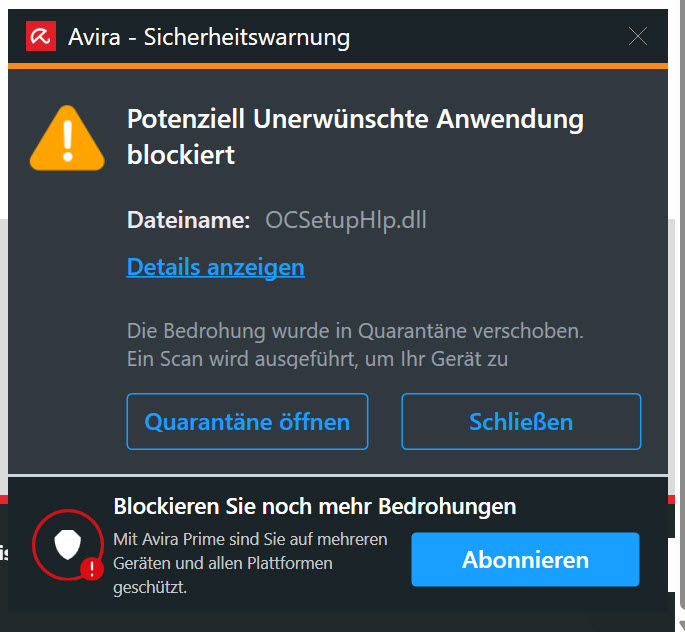

(Firma: Hobbytheoretiker) #7849394
Esmu P. schrieb:
Na, von diesen vielen Postern, angeblich alles Windows Spezialisten, ...
Geht halt nicht, weil sich der Lenovo-Mini-Rechner mit dem Win10 leider verabschiedet hat.
Der Windows Defender speichert die Dateien im versteckten Ordner C:\ProgramData\Microsoft\Windows Defender\Quarantine.

Hans schrieb:
Warum zeigen viele Browser wohl in der Adressleiste "unsichere Verbindung" an, wenn man die FB per IP aus dem Heimnetz aufruft?
Weil das mit den Zertifikaten für die heutigen Anwender zu hohe Computerwissenschaft zu sein scheint. Wenn man das Webinterface via https aufruft und selbstsignierte Zertifikat akzeptiert, steht da auch nix von „unsicher Verbindung“, und Traffic zu Port 80 gibt’s auch nicht.
#7849581
Jack V. schrieb:
War natürlich wieder mal klar, daß da ein Piguin um die Ecke kommt und es, wie immer, besser weis. Und nein da steht steht nix von unsicherer Verbindung, meint der Pinguin, der FF ist da allerdings anderer Meinung (Abb. ff_fb). Da wird auch kein Port 80 geöffnet und die Verbindung geht auch nicht über http, allerdings ist hier Wireshark anderer Meinung (s. Abb. W1 [die IP die aauf 1 endet ist die FB, die 184 mein Rechner]). Als Referenz habe ich noch mal den Verkehr zwischen meinem Rechner und dem ESP der meine PV protokolliert auszugweise angehangen (w2). Da ich den ESP komplett selbst programmiert habe, bin ich mir da sehr sicher, daß da definitiv keine Verschlüsselung statt findet und der Datenaustausch über http Port 80 läuft. Komisch, beide Ausschnitte sehen irgendendwie ähnlich aus. Aber auch da wird gleich ein Pinguin munter werden und erklären das es ganz anders ist.

Jack V. schrieb:
Meinst, Andere zu beleidigen lässt dich besser dastehen?
Da fasse Dich mal schön an die eigene Nase. Dieser Satz Jack V. schrieb im Beitrag #7849645:
Da kann die Box nix dafür, dass du zu blöde bist, das Webinterface via https aufzurufen. Und stell dir mal vor, http würde gar nicht angeboten – dann würden Gestalten wie du ja mal richtig doof aus der Wäsche gucken …
aus Deinem Post ist um keinen Deut besser. Glaubst als Linuxuser darfst Du das? Ihr habt schon eine eigenartige Einstellung. Auf Alles sofort reagieren wie eine Mimose, aber selbst austeilen scheint für Dich offensichtlich ganz normal sein.
Jack V. schrieb:
Wenn du selbst die Verbindung über http initiierst ...
Ja natürlich initiiere ich die selbst. Und ja es ist der von AVM vorgeschlagene Weg das so zu tun. Natürlich könnte man es auch über https tun, ist aber nicht erforderlich, man befindet sich im lokalen Netzwerk hinter einer Firerwall. Wer halt meint er müsse es über https tun, soll es machen. Von AVM wird ein anderer Weg als Standardlösung vorgeschlagen und er scheint zu funktionieren. Wenn die der Meinung wären das müsse anders gemacht werden, weil es so zu unsicher ist, dann würden die das definitiv machen. Es gibt aber offensichtlich gute Gründe das so zu machen wie es ist. Es ging auch nicht darum ob es möglich ist die FB über https anzusprechen, sondern darum was für den Größtteil der User der Standardweg ist. Nicht mehr und nicht weniger habe ich behauptet. Deine diesbezügliche Einlassung (Beitrag "Re: Windows10 löscht dieses Programm ohne Rückfrage, warum?"), man müsse nur die selbstsignierten Zertifikate aktzeptieren ist ja korrekt und es wird von AVM im Wissensdokukument #3495 (Link hatte ich gepostet) auch beschrieben wie es zu machen ist, aber ganz offensichtlich halten sie eben nicht für erforderlich dies als den Standardweg zu prefferieren. Man könnte genau diese Anleitung auch in die Bedienungsanleitung oder sorgar die Installationskurzleitung aufnehmen, denn das ist so geschrieben, daß es auch die "die dazu zu blöde sind", so wie, ich hin bekommen könnten. Generell scheinen viele Hersteller von Routern den Zugriff auf den Router per https aus dem lokalen Netz nicht für erforderlich zu halten.
Ja, und den Grund habe ich weiter oben geschrieben: Ein Großteil der Zielgruppe hält Zertifikatskram für höhere Informatik, und würde von der Warnung des Browser verunsichert werden. Technisch gibt es ansonsten keinen Grund, auch vom LAN aus auf die Sicherheit zu verzichten. Das gilt umso mehr, als dass mittlerweile jedes billige Gadget eine Anbindung ans Netz verlangt oder zumindest nahelegt, und von der Seite aus gibt’s dann doch eine höhere Wahrscheinlichkeit, dass der Traffic mal dort landet, wo er’s nicht sollte.
