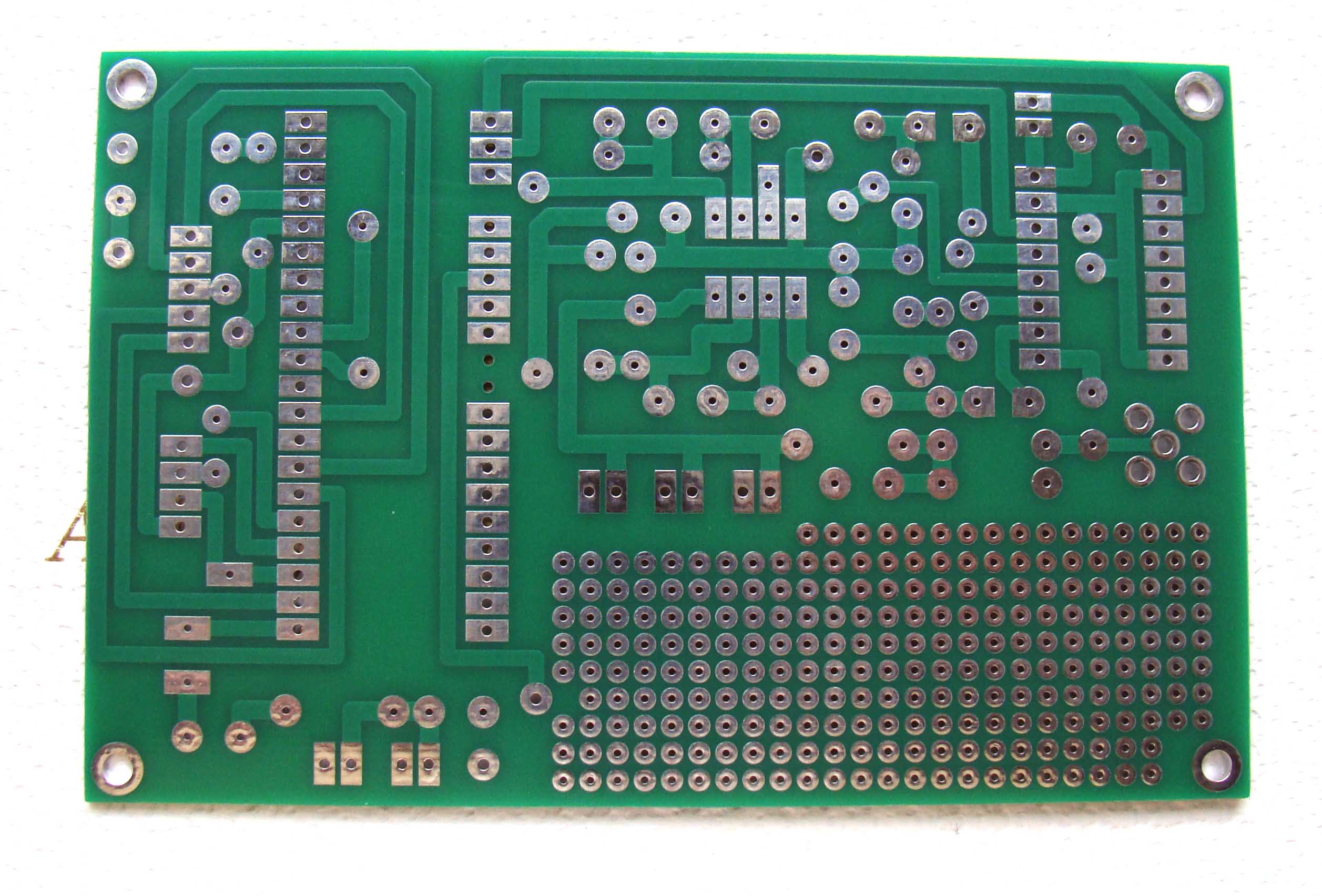

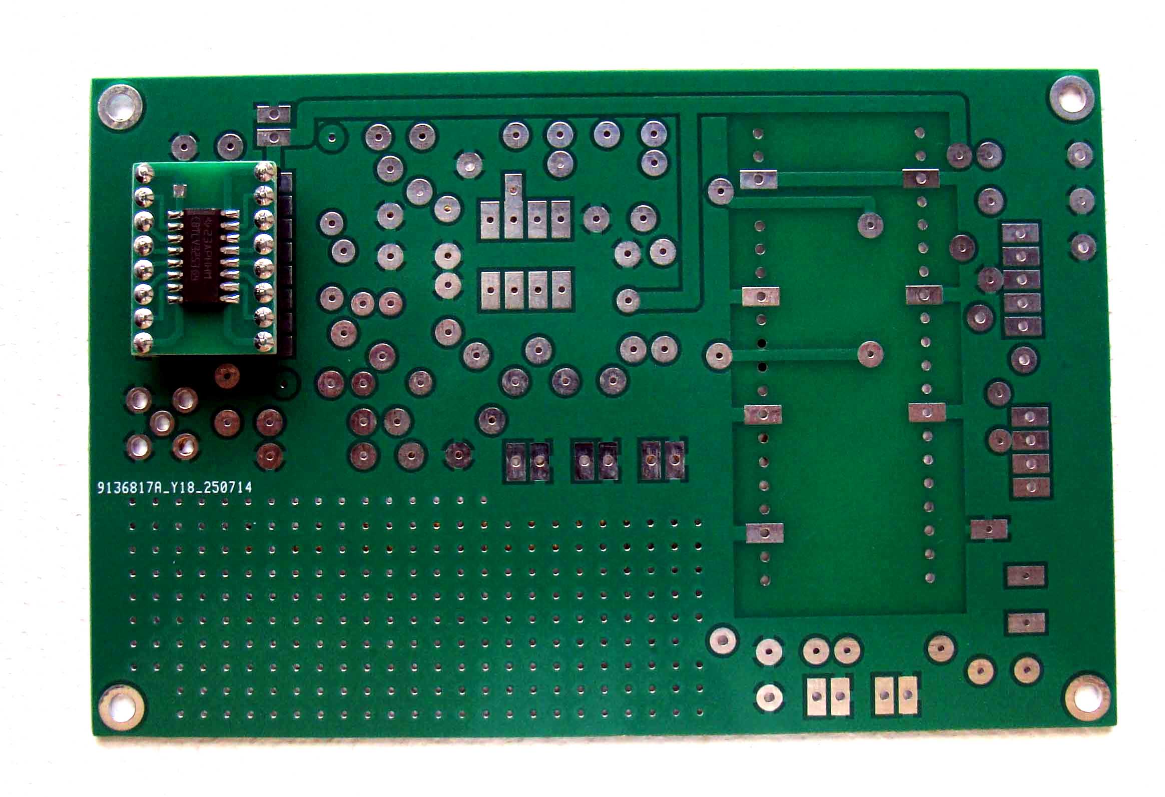

von Herbert Z. (herbertz)
Hallo zusammen!
Frage: Gibt es von diesem verwendeten OLED Display eine Zeichnung mit
Bemaßung. Für die Frontplattengestaltung wäre so etwas nicht schlecht.
Ansonsten müsste ich die vermessen wenn ich sie bestellt und bekommen
habe.
Platine ist soweit fertig und zweimal überprüft. Geht demnächst zum
Fertiger.
Frage noch: Wer arbeitet mit Sprint Layout und weiß wie man Durchbrüche
zb. für ein Display macht? Einige % einer Software sind leider immer im
dunkeln weil man es noch nicht benötigt hat.
Danke !
von Wulf D. (holler)
Diese OLEDs gibts wie Sand am Meer, in allen möglichen Varianten, ab
0,96“ und 1€ aufwärts. Ich selbst habe drei verschiedene. Funktionieren
alle mit der gleichen SW-Bibliothek.
Wenn’s perfekt werden soll, würde ich erst beschaffen und dann
vermessen. Oder eines mit vollständiger Doku kaufen, das ist dann min.
Faktor 10 teurer.
> vermessen.
Wird wohl das beste sein.
Wenn ich jetzt nur wüsste wie man mit Sprint eine Durchbruch macht ,so
dass ein Fertiger damit zurecht kommt. Ich kann viel mit Sprint aber
nicht alles.
Leider! Eventuell frag ich mal im Forum von Abacom...
Danke erstmal!
Herbert

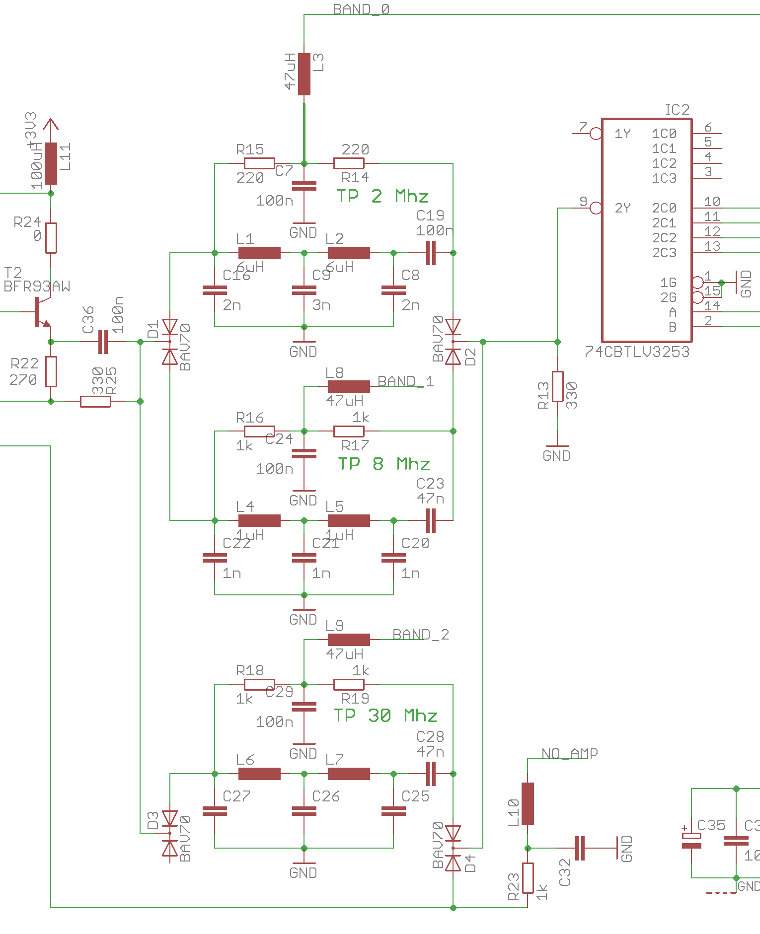

von Joe G. (feinmechaniker) Benutzerseite
Herbert Z. schrieb:
> Eine vernünftige Vorselektion
> schaltbar hinzubekommen ist deutlich mehr Aufwand wenn man das selber
> baut.
Der Pico Rx hat ja digitale Schaltausgänge, welche über die Software den
Bandgrenzen zugewiesen werden können. Jeder kann also nach persönlichem
Geschmack seine Bandfilter konstruieren. Ich wollte bis 30 MHz alle
Frequenzen abdecken und habe dazu 5 Filter berechnet [1]. Sie kommen
dann Huckepack auf das Basisboard. Im Unterverzeichnis /LTSpice findet
man die Filter und die Berechnung. Die Tge kommt noch eine Tabelle mit
den notwendigen Bauelementen und Windungszahlen.
[1] https://github.com/Feinmechaniker/pico-sdr
Leider kenne ich den Pico nicht ausreichend und programmieren ist jetzt
auch nicht im Bereich dessen was ich sicher kann. Die Bandpässe vom Pico
umschalten zu lassen ist recht elegant aber nur für den der das auch
bewerkstelligen kann. Das umschalten kann man auch händisch machen mit
einem Stufenschalter. Eventuell lassen sich damit auch die Relais
einsparen.
Es ginge also auch ohne Programmierkünste.
Der Rx soll ja ein "Mitnehmteil" werden. Dafür suche ich noch nach einer
kleinen Antenne. Stabantenne mit Impedanzwandler müsste getestet werden.
Da ein Verstärker eh vorgesehen ist, muss das Teil keine Verstärkung
haben.
Ob generell man auch auf den Verstärker verzichten kann muss man auch
testen, aber ich denke ,wenn man die Verluste der Bandpässe ausgleichen
kann ist das nicht schlecht.
So, ich denke dass am Layout alles fix ist. Für die 10µF Keramik habe
ich THT und SMD vorgesehen SMD sind billiger aber wenn ich noch welche
in THT finde kann man auch die einbauen. Bis auf einen Massepunkt des
Pico pin 3 habe ich alle auf Platinen Masse gelegt. Pin 3 falls
notwendig muss dann mit einer Drahtbrücke geerdet werden. Ich setze auf
Akkuversorgung und deshalb habe ich die Schweinenasen weggelassen
...auch wegen Platzmangel.
Ich habe noch ein paar andere Sachen für den Fertiger zu vollenden und
dann geht das zusammen weg. Platinen sind bei mir immer ganz zuletzt
dran, denn bis dahin kann man noch ändern und flicken.
MfG
So , jetzt habe ich die Platinen bekommen, hab den Muxer auf seine
kleine Steckbare Platine gelötet und kaufe noch Teile ein.
Teile einkaufen insbesondere THT ist nicht so toll. 56nF Rm 5mmm so rar,
wie ich das so noch nie erlebt habe. Muss jetzt bei Conrad bestellen
weil der die hat, aber eine scheiß Verkaufspolitik verfolgt
(Mindeststückzahl, Mindestbestellwert.) Ich kenne Zeiten da war der froh
, dass er die Bastler hatte sonst wäre er nicht so groß geworden. Heute
tritt er sie mit Füßen.
Ich überlege schon mit dem bauen ganz aufzuhören, weil nur noch SMD
verbauen ist nicht mein Ding. Gelegentlich ja, aber nur noch, nein.
Alles hat seine Zeit auch meine beim bauen. Es naht wohl das Ende.
Ich zerspane auch ganz gerne, ergo wird mir nicht langweilig werden.
Ideen dafür habe ich genug.
Gut mach ich erstmal den RX fertig.

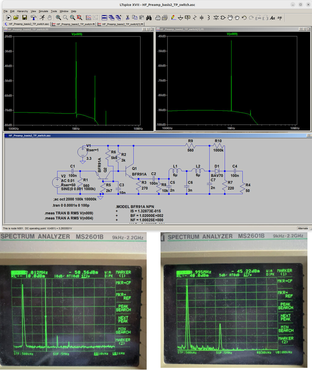

Ich denke das Pico-SDR war gar nicht ohne Vorverstärker vorgesehen.
Jedenfalls hatte ich in meinem Testaufbau gleich einen vorgesehen. Nicht
den OP aus den Original, sondern ähnlich wie du zunächst einen J-FET.
Der SST310 aus der Bastelkiste war aber für die niedrige
Versorgungsspannung von 3,3V völlig ungeeignet und so wurde es ein BJT.
Damit erreicht mein Aufbau eine Empfindlichkeit bei 1 MHz von etwa
-100dBm, bevor der demodulierte Sinus auf dem Oszi anfängt sichtbar zu
rauschen.
Ist das schwach?
Keine Ahnung, habe mich nie praktisch damit beschäftigt.
Mein Vorschlag zu vergleichenden Messungen fand in diesem Thread leider
keine Resonanz.
Herbert Z. schrieb:
> Mich hätte der Unterschied von 47 nF zu 57 nf(+10 nF) interessiert.
Ich habe auch 47n verwendet und ich denke das ist nahezu egal. Schau dir
mal die Doku "Pi Pico Rx - A crystal radio for the digital
age?" an. Der 56n bildet mit der angenommenen Leitungsimpedanz von 50
Ohm plus angenommenen Schalterwiderstand von 5 Ohm einen ersten 12 kHz
Tiefpass.
Den zweiten TP gleicher Frequenz bilden die OP (56k parallel 220p).
Also mein Aufbau ist deutlich von den idealen 50 Ohm hinter den
Bandfiltern samt Umschaltern entfernt, das spielt so bei mir keine
Rolle.
Habe die Kette testweise in LTspice simuliert, sehe keinen
erwähnenswerten Unterschied.

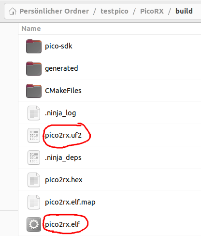

Ansonsten bin ich ein Stück beim Bauen der Sourcen zu einem Debug-Build
für den Pico2 vorangekommen. Haupt-Hindernis ist die hard-coded
CMakeLists.txt.
Die baut in der veröffentlichten Version mit Sicherheit keinen
Debug-Build für den Pico2.

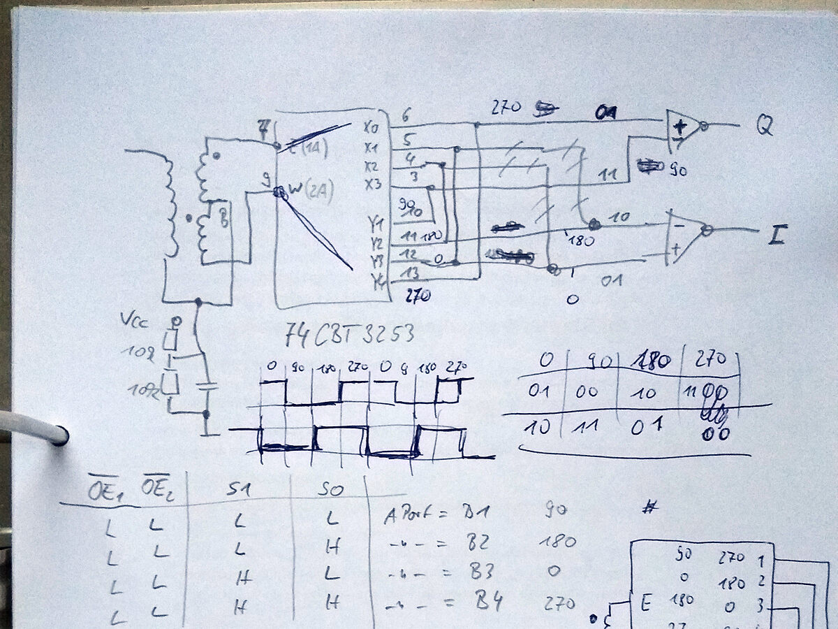

Die Empfangsempfindlichkeit ist bei Verwendung halbwegs rauscharmer OPVs
für Frequenzen bis ca. 15MHz und mit einer niedrigen Antennenimpedanz so
gut, dass sie besser ist als das terrestrische Rauschen. Oberhalb von
ca. 15MHz ist das terrestrische Rauschen so niedrig, dass ein
rauscharmer Vorverstärker nützlich sein kann. Besonders wichtig ist für
die Empfangsempfindlichkeit aber auch eine möglichst niedrige
Quell-/Antennen-Impedanz für Abtast-Schalt-Detektoren. Eigentlich
sollte/müsste die Quell-Impedanz wesentlich kleiner sein als Ron der
Analog-Schalter. Also z.B. bei Verwendung eines 74CBT(LV)3253 als
Analog-Schalter bräuchte man eine Quellimpedanz von 5Ohm und eigentlich
noch deutlich weniger. Das kann man z.B. auch mit einem entsprechend
dimensionierten Bandpassfilter zwischen Antenne und dem Empfängereingang
erreichen. Beim vergleichbaren Empfängerkonzept des uSDX wirkt das
Bandpassfilter der Class.E Endstufe umgekehrt und transformiert die
50Ohm Antennenimpedanz in ca. 7,5Ohm Impedanz für den Empfängereingang.
Kleine „Hilfsantennen“ sollten immer aktive Antennen mit entsprechend
niedriger Ausgangsimpedanz sein, wenn man von dem simplen
Empfängerkonzept profitieren will. Gilt aber eigentlich auch für alle
anderen Empfängerkonzepte.
Ja, Quell-Impedanz und Ron mit den Sampling-Kondensatoren sollen einen
Tiefpass bilden, der hier in dem Fall eine Grenzfrequenz von ca. 12kHz
haben soll. Verkleinert man den Kondensator-Wert, steigt die
Grenzfrequenz des Tiefpasses, was in gewissen Grenzen nicht weiter
tragisch. Dies auch, weil, wie hier bereits angemerkt, die OPV-Schaltung
selber auch eine Tiefpass-Schaltung mit einer Grenzfrequenz von ca.
12kHz ist.

Habe das gleich ausprobiert, direkt von der SMB-Buchse über den
Diodenschalter auf den 74CBTLV3253. Ohne Vorverstärker und ohne
Bandpass, wieder bei 1 MHz.
Die Empfindlichkeit fällt auf -82dBm. Der Unterschied zu vorher
entspricht fast der Verstärkung des Preamp. Die Anzeige des
Eingangspegels im Display ist nun aufs dB genau. Hatte nicht kalibriert,
ist der default-Wert aus der Software.
> erreichen.
Das ist nicht gegeben, die Impedanz ist etwa 50 Ohm. Die fünf
Bandpass-Beispiele im Artikel sind auch alle symetrisch ausgelegt.
Hatte aber schon gesehen, dass Dan Tayloe in einem Paper in mehreren
Optimierungsstufen die Widerstände immer weiter reduziert, zwecks
Rauschreduktion.
Vielleicht reicht aber bei kleinen Pegeln die OP-Verstärkung nicht mehr
aus, um das Signal über das Quantisierungsrauschen der 12Bit-Wandler zu
heben?
Könnte man nachrechnen, würde man den gesamten Signalweg verstehen.

25dB, was man als Rauschen sieht und hört. Die Empfindlichkeit wird noch
von der Verstärkung bestimmt, deshalb war der Preamp wirksam.
- Am oberen Ende gibt es bei mehr als -38dBm sichtbare Verzerrungen im
demodulierten AM-Signal.
Das entspricht einem Eingangssignal von 0,008Vpp.
400x verstärkt ergeben 3,2V - der Aussteuergrenze des ADC.
Hallo zusammen!
Schön langsam geht es voran mit meinem wohl letztem Projekt wo man
mühselig und kostenintensiv Teile bei einigen Anbietern bestellen muss.
Natürlich habe ich Teile im Bestand, seltsamerweise nicht immer das was
man braucht. Die Zeiten für THT Liebhaber sind wohl vorbei.
Ich habe zwei Platinen mit meinen mittlerweile zittrigen Händen bestückt
,wobei eine fertig ist und bei der zweiten noch bisschen was fehlt. Ja
ich habe neben dem warten auf Bestellungen noch anderes zu tun.
Ich hoffe ich habe fehlerfrei gearbeitet und die Platine tut was sie
soll.
Das wird ein Test zeigen.
Natürlich habe ich beim bestücken Dinge gesehen die man ändern kann aber
nicht muss. Dort wo die schwarzen Pfostenleisten sind hätte ich gerne
diese weißen gehabt. Nur die verdecken mir die Lötpads weil sie zu groß
sind. Damit würden sie nicht auch der Platine aufsitzen. Ja, jammern auf
hohem Niveau. Aber ich bin zufrieden ,sofern das Teil tut was es soll.
Ich habe so oft Kontrolle gemacht, es sollte eigentlich passen. Gehäuse
will ich auch noch machen, habe schon eine Idee...
Anbei zwei Bilder.
von Schorsch M. (schorschm)
Hast du das mit Hand gelötet?
Ich habe noch nie so saubere Lötstellen gesehen.
Wenn du diese Platinen selbst bestückt und gelötet hast, dann ztiehe ich
meinen Hut, ganz grosses Kompliment 👍
Ja, mein Lötroboter ist kaputt.
Schwallbad gelötete Sachen schauen auch so aus... zumindest damals noch
als verbleit gelötet und danach alle Platinen auch gewaschen wurden.
> Wenn du diese Platinen selbst bestückt und gelötet hast, dann ziehe ich
Danke für die Blumen, aber löten ist bei mir Passion. Überall wo ich je
gearbeitet habe waren die Platinen immer reine Schaustücke mit Funktion.
Wenn ich da was zu ändern hatte musste das recht sauber sein, der Kunde
zahlt viel Geld dafür. Eigentlich kann das jeder der will und Wert
darauf legt, dass es gut aussieht. Allerdings löte ich noch verbleit.
MfG
Ich kann das nicht, meine Lötungen sehen ganz anders aus...obgleich das
meiste immer funktioniert hat ;-)
Also top 👍du hast meinen Respekt.
Oft hilft nach dem löten einfaches waschen in Spiritus um das ganze
etwas gefälliger zu machen. Ich benutze zum vor reinigen Spiritus in der
Schale mit Pinsel und danach Spiritus im Ultraschallbad, gerade soviel
dass die Platine bedeckt ist. Danach wäre es wichtig mit einem Gebläse
das Teil trocken zu blasen. Ich habe dafür so ein Dingens mit dem man
Plastik Möbel aufblasen kann. Möchte ich nicht mehr missen. Du kannst
das!

Die am 2.9 gezeigte Platine ist meine und bis auf den Muxer auf einer
separaten Platine in THT ausgeführt. Ich kann dir eine abtreten, denn
ich habe ja 5 Stück machen lassen. Den Muxer löte ich dir auf wenn du
willst. Solltest du den selben Encoder mit Leiterplatte benutzen wie ich
, musst du die 3 Widerstände auslöten.

Nehme an, dass der ein- oder andere mehr als nur eine Leiterplatte
selbst entwerfen und bestücken will: ist ja ein Software Defined
Radio.
Habe z.B. die Schaltlogik für die Tiefpassbank angepasst (ohne Decoder)
und einen schaltbaren Preamp in Arbeit.

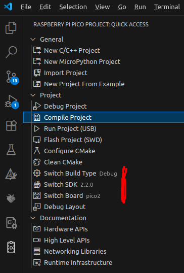

Da ich mit einem Raspberry Pi Pico noch nie zu tun hatte, gab's einige
Hürden. Hier Tipps, falls man VS Code als Enwicklungsumgebung einsetzen
möchte. Getestet unter Ubuntu 22.04.5 LTS
- Erstmal das "Getting Started" von der Raspberry Pi Ltd laden und bis
zum "Hello World" genau durcharbeiten. Es kommt auf die Details an!
Dabei werden die VS-Code Extensions und das PI PICO SDK installiert.
Aktuelle SDK-Version ist 2.2.0.
Beschreibung taugt für Windows und Linux.
- Appendix A: Debugprobe ebenfalls besorgen (kostet um 10€) und nach
Anleitung anschließen. Habe selbst nur GND, CLK und Data verwendet und
die UART weggelassen.
- In VS Code das PicoRX GIT importieren.
- In der Projektansicht (Screenshot) kann man offensichtlich unter
"Switch Board" ein Pico-Board auswählen. Bei mir hat das nicht wirklich
funktioniert. Hatte mich für den PR2350 Stamp von Solder-Party
entschieden, wegen LDO, LiPo-Lader und kompakten Maßen. Den Stamp bietet
VS Code auch an, nur hat das keinen durchschlagenden Einfluss auf die
Buildscripte.
Besser nur entweder "Pico" oder "Pico2" auswählen, je nach dem welcher
Controller auf dem Board sitzt.
- "Switch Build Type" steht vorraussichtlich per default auf "Release":
dann einen Compilerlauf starten. Im /PicoRX/build/ Verzeichnis sollte
sich nun eine picorx.uf2 bzw pico2rx.uf2 erzeugt finden.

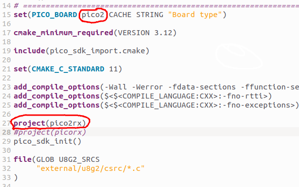

- Beim Pico2 funktionierte das bei mir nicht korrekt, da im Buildscript
"CMakeLists.txt" der Pico2 nicht eingetragen wurde. Habe das per Hand an
der Stelle korrigiert. Siehe Screenshot.
Das bleibt auch an der Stelle bei weiteren Compilerläufen erhalten, nur
der Teil über dem Doppelstrich wird neu generiert.
- Die Datei pico(2)rx.uf2 kann man nun wie gewohnt über den Boot-Taster
& Power-On und das vom Pico bereitgestellte Flash-LW laden. Damit hat
man aber noch nichts verändert, Binaries gibts auch so.
Der Thread ist nun ein halbes Jahr alt, Zeit für ein paar Messungen und
Detailbetrachtungen.
Preselektor
Zunächst der öfters diskutierte Preselektor, d.h. die Tiefpassbank. Wird
wie vorgeschlagen für jede Okave ein Tiefpass vorgesehen, baut am Ende
die Tiefpassbank aufwändiger als der Rest des kompletten Empfängers. Wie
auch immer, habe im Testaufbau nur drei Tiefpässe eingebaut: 2 MHz, 8
MHz und 30 MHz.
Eine Begründung für die TP war, dass der Empfänger konzeptbedingt bei
der dreifachen Empfangsfrequenz eingeschränkt empfindlich ist. Das

Dennoch ist ein Preselektor nützlich. Die Umschaltung der Filter mittels
Dioden hatte ich mir bei DK5DN abgeschaut, der 2011 in der "Funk"
veröffentlichte.
Im nachhinein betrachtet läßt sich das bezüglich Stromverbrauch weiter
optimieren. Man könnte den Dioden-Schaltstrom über die Induktivitäten
führen und benötigt so durch Serienschaltung nur den halben Strom. Mit
dem Strom selbst habe ich auch experimentiert. 1mA ist etwas zu wenig,
Dämpfung steigt an. Die 10mA aus dem Artikel werden aber definitiv nicht
benötigt.
Oder gibt's noch andere elegante HF-Umschalter?

über den gesamten Frequenzbereich. Eines der Bilder im Anhang zeigt
sowohl die LT-Spice Simulation als auch eine reale Messung mit Meßsender
und altem Analyser. Erst bei hohen Pegeln treten Harmonische auf. Der
Peak bei 2,5MHz streut vom Muxer ein.

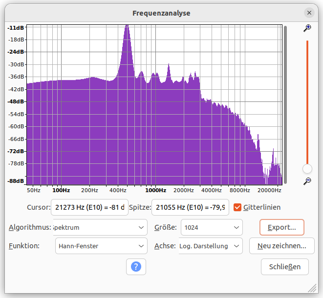

Gemessen habe ich mit Preamp und Preselektor eine Empfindlichkeit von ca
-100dBm bei gut 25dB S/N in AM, 500Hz Modulation 30%. Signal in Audacity
eingelesen und im Spektrum den S/N Abstand abgelesen (Bild). Weiß nicht,
ob man das so messen kann, aber entspricht recht gut der
Überschlagsrechnung oben.

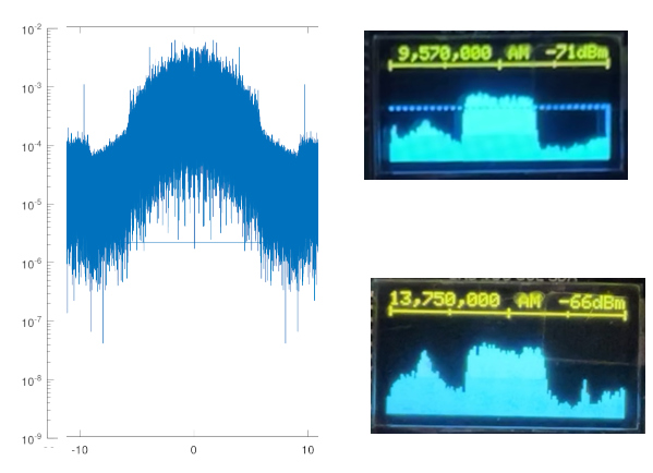

Zum Schluß noch ein Empfangsversuch von zwei der wenigen DRM-Sendern,
letzten Sonntag Abend (Bild) auf 13750kHz und 9570kHz (Romania). Man
sieht deutlich das kompakte Spektrum auf dem Display des PI. Habe das
Signal analog über die Soundkarte des PC aufgezeichnet. Das per Octave
gerechnete Spektrum sieht allerdings merkwürdig aus. Man kann zwar
deutlich die drei Pilottöne erkennen, ist aber zu den höheren Frequenzen
deutlich gedämpft. Deemphase war's nicht. Konnte es leider nicht über
USB zum PC schicken, der PI Pico hängt sich am Ubuntu-PC grundsätzlich
auf. Hebe ich mir für später auf.

Die unteren TP haben im Schaltplan noch die anfangs genutzten 1k
Widerstände, die zu 1mA Diodenstrom führen. Das war etwas zu wenig.

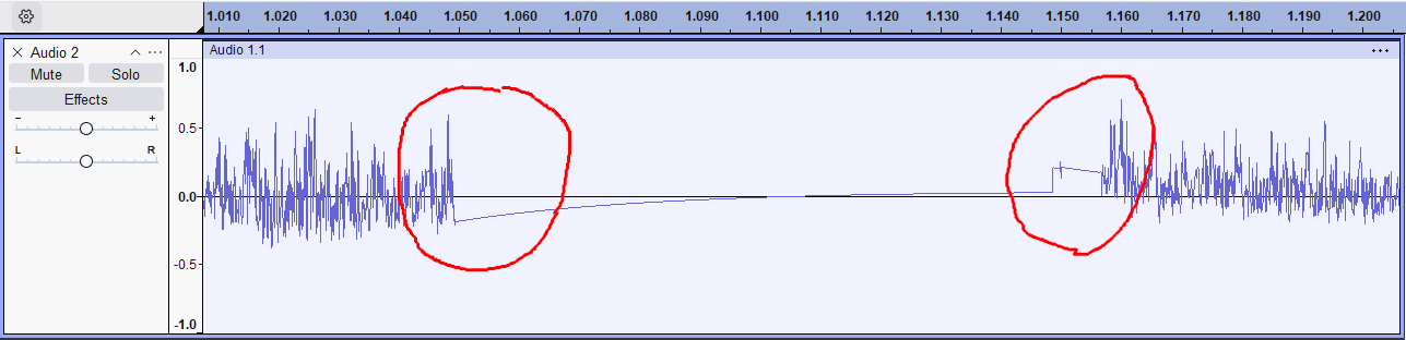

Habe eine kurze Audiosequenz mit mehreren Encoderschritten analog
aufgenommen (mp3): meinst Du das?
Digitale Aufnahme hat auch am Windows-PC nicht funktioniert. Aber egal,
man sieht im Audacity-Screenshot, dass es in der 100ms Schaltlücke
keinen Fade-out und Fade-in gibt, wie man das professioneller lösen
würde (Bild).
Aber ehrlich gesagt, höre ich keinen störenden Plopp?!

Aus GPIO0 kommt LO_Q und aus GPIO1 kommt LO_I, die an S1 und S0 gehen.
Kann jemand kurz erklären, was die machen?
Klar, im Endeffekt schalten die die vier Mischschalter 2B1 bis 2B4 über
S0 und S1 nacheinander durch, aber ich verstehe nicht ganz, wie das vor
sich geht.
Ich hätte erwartet, dass die vierfache Empfangsfrequenz nur über eine
einzige Leitung einen Multiplexer ansteuert, der die vier Schalter
nacheinander durchschaltet und dann wieder von vorne beginnt.
Hier sind es aber zwei Leitungen GPIO0 und GPIO1.
Einfach mal aufzeichnen - ich hatte das damals beim Erstaufbau auch
gemacht.

von Bjoern E. (bjoern_e)
Herbert Z. schrieb:
> Schreib mir eine PN, ich hatte 10 bestellt und gebe dir gerne einen ab.
> MfG
Super, Danke, ist unterwegs.
> gemacht.
So wird es schnell sichtbar, Danke für den Upload der Skizze.
Wulf D. schrieb:
> Das funktioniert vermutlich auch, erfordert eine weitere Überabtastung.
> Vier Quadranten mit zwei Bits zu adressieren ist einfacher.
Vor ein paar Jahren hatte ich mal auf einem Steckbrett rumexperimentiert
und da hatte ich (so meine dünne Erinnerung) zwei Flipflops so
verschaltet, dass sie die benötigte Wahrheitstabelle zum Durchsteuern
der vier Schalter geliefert haben. Die Flipflops wurden dabei von der
vierfachen Empfangsfrequenz getriggert (also mit einer einzigen Leitung
angesteuert).
Solange die Phasen der beiden 4xf-Signale vom Pico stabil bei 90°
bleiben, ist das natürlich bestechend simpel.
Coole Animation!
Danke für eure schnelle Rückmeldung. Dachte erst an HW oder Kabel.
Ist aber doch SW. Ich habe ja meinen eigenen Build erstellt. Leider ist
die im Github abgelegte Konfiguration nicht die, mit der auch die
Binaries erstellt wurden.
Ich hoffe, dass zumindest die Software dort drin den finalen,
lauffähigen Stand abbildet. Wahrscheinlicher ist ein weiterentwickelter
Zwischenstand mit Bugs. Der Stand hat weitere Menü-Unterpunkte zur
Klangregelung und auch ein USB-Eintrag (Bild). Dort kann man zwischen
Audio- und RawIQ- Stream wählen. An sich eine schöne Sache, aber leider
noch nicht lauffähig. Ganz im Gegenteil, schießt den PC ab.
Konnte das USB-Problem in meinem Custom-Build lösen. Der Fehler liegt im
Pico-SDK. Im Submodul TinyUSB wurde ein wichtiger Bug bereits im April
korrigiert, fand aber aus mir unerklärlichen Gründen nicht den Weg ins
aktuelle SDK 2.2.0.
Muss man selbst integrieren, mittels <git checkout b5d4d0f> in das SDK
submodul.
Habe mir Sandras sehr schön aufgebaute Simulation genauer angesehen.
Kann man sich was von abschauen. Aber irgend etwas passt noch nicht, die
beiden Vout I/Q müssten eine Phasenverschiebung von 90° haben und nicht
gleichphasig sein.
Anbei ein Oszi-Screenshot von meinem realen Aufbau.
Sandra schrieb:
> Wenn die Sample-Frequenz gleich Empfangsfrequenz ist, dann gibt es
> praktisch keine Phasenverschiebung zwischen I- und Q-Signal, wie bei
> meinen Simulationsbeispielen.
Ich denke das ist nicht so und deshalb vermute ich noch ein Bug. Die
Sample-Frequenz ist ja gleich der Empfangsfrequenz und bildet mit der
Sendefrequenz eine Schwebung. Was wir hier als Vout I und Q sehen sind
die beiden Quadratur-Anteile dieser Schwebung und die sollten immer 90°
Phasenverschiebung haben. Habe nochmal eine Messung angehängt.
Messsender auf ca 1MHz -70dBm mit 500Hz 30% moduliert. Empfangsfrequenz
auf 1MHz.
In meiner Schaltung ist noch ein Preamp mit +20dB.
Entweder der Meßsender oder der Pico oder beides halten sich nicht genau
an die 1 MHz. Habe bei Meßsenderfrequenz 1,002MHz, 1,003MHz und 1,004MHz
je ein Screenshot erstellt. Bei 1,0045 war Schwebungsnull, darüber
steigt die Schwebefrequenz wieder.
Ansonsten frage ich mich auch, was Optimierungen bringen.
- 6 dB mehr Verstärkung Diff zu INA? Mit Sicherheit, aber für sich
allein wertlos.
- Weniger (Empfangs-) Rauschen? Keine Ahnung, wäre wertvoll.
- Besseres S/N im Nutzsignal? Wäre schön, aber ist das so?
Ich sehe aus meiner Sicht drei Optimierungen, die es wert wären in der
Praxis zu testen: Diff nach Original vs. INA nach Sandras Vorschlag vs.
"Doppelt Balanced" mit Übertragern nach dem Optimierungs-Paper.
Da eh ein Muxer brach liegt und es 4-fach OPs gibt ist der Mehraufwand
gering.
Müsste sich ggf. kleine Test-Subboards bauen.
Zweifele auch nicht an der LT-Spice Qualität, hat mich noch nie
enttäuscht. Nachdem ich in Sandras Simulation auch keinen Fehler fand,
musste es ein Meßfehler sein.
So ähnlich war es dann auch. Der Punkt ist die völlige Übereinstimmung
von Sende- und Empfangsfrequnz. In der Praxis nahezu ausgeschlossen. Mit
warmgelaufenen Meßsender und Pico bin ich bis auf 8Hz rangekommen. Und
dann sieht man auch die in der Simulation gezeigten gleich- oder
gegenphasigen Vout I/Q Spannungen, jedenfalls wenn man im richtigen
Moment das Oszi-Bild einfriert.
Im mittleren Bild ist eine Komponente gerade verschwunden, rechts das
entspricht in etwa der Simulation. Auch die Spannungshöhe passt, ist
deutlich kleiner als die Schwebespannung (Differenzspannung) und
errechnet sich direkt aus Sendeleistung sowie der Verstärkung im Pfad +
Modulation. Frequenz entspricht der Modulationsfrequenz.
Welches Bild in der Simulation entsteht hängt von deren
Anfangsbedinungen ab.
Am Ende passt doch alles.

Anbei nochmal das oben bereits gezeigte Bild zum Tayloe-Mischer, nur
besser beschriftet.

Es ist doch eine ganz simple Schaltung, bei der man mit der Simulation
nicht viel falsch machen kann. Es werden vier, zugegeben idealisierte
Schalter, nacheinander während einer Periode für ein Viertel der
Periodendauer eingeschaltet, so dass dann die HF-Spannung auf die
jeweiligen Sample-Kondensatoren durchgeschaltet wird. Die nachfolgende
Verstärkung mit den OPVs sind auch nur „Standard“-Schaltungen und das
Modell für den OPV stammt von TI selbst, denen man eine weitgehend
richtige Modellierung zutrauen kann. Selbst mit einem „idealen“
OPV-Modell würde sich nichts an dem grundlegenden Verhalten ändern.
> allein wertlos.
Überlege nochmal genauer. Die Schaltung mit dem INA hat nicht 6dB mehr
Verstärkung, sondern die einfache DIFF-Schaltung hat 6dB mehr
Signaldämpfung, bevor das Signal verstärkt wird. Die Verstärkung beider
Schaltungen ist mit ca. 400 in etwa gleich.
Da der Tayloe-Detektor ja den Vorteil hat, dass ohne Berücksichtigung
der nachfolgenden Verstärkerschaltung, also ohne Belastung der
Sample-Kondensatoren, eigentlich theoretisch nur ca. 1dB Signaldämpfung
selbst hat, sind die 6dB mehr Signaldämpfung der DIFF-Schaltung
gegenüber der INA-Schaltung schon eine drastische Verschlechterung der
Empfangseigenschaften.
