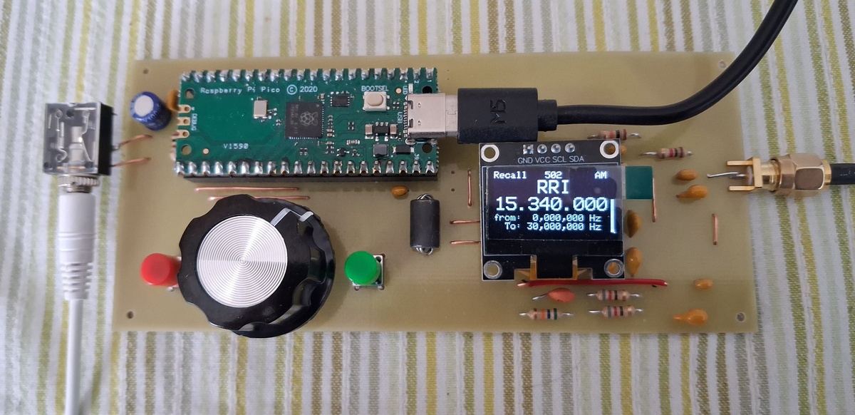

Moin,
bin durch Zufall auf folgendes SDR gestoßen:
https://101-things.readthedocs.io/en/latest/breadboard_radio.html
Nur mit ein paar Standard-Bauteilen und einem Pi-Pico als
Signalprozessor.
    0 - 30MHz coverage
    CW/SSB/AM/FM reception
    OLED display
    simple spectrum scope
    headphone output
    500 general-purpose memories
    runs on 3 AAA batteries
    less than 50mA current consumption
Incl. Software: https://github.com/dawsonjon/PicoRX
Finde ich faszinierend, da so transparent und mit minimalen Mitteln.
Sehen vielleicht die HF-Experten anders bzw als kalten Kaffee, aber ich
werde das bei Gelegenheit mal aufbauen.

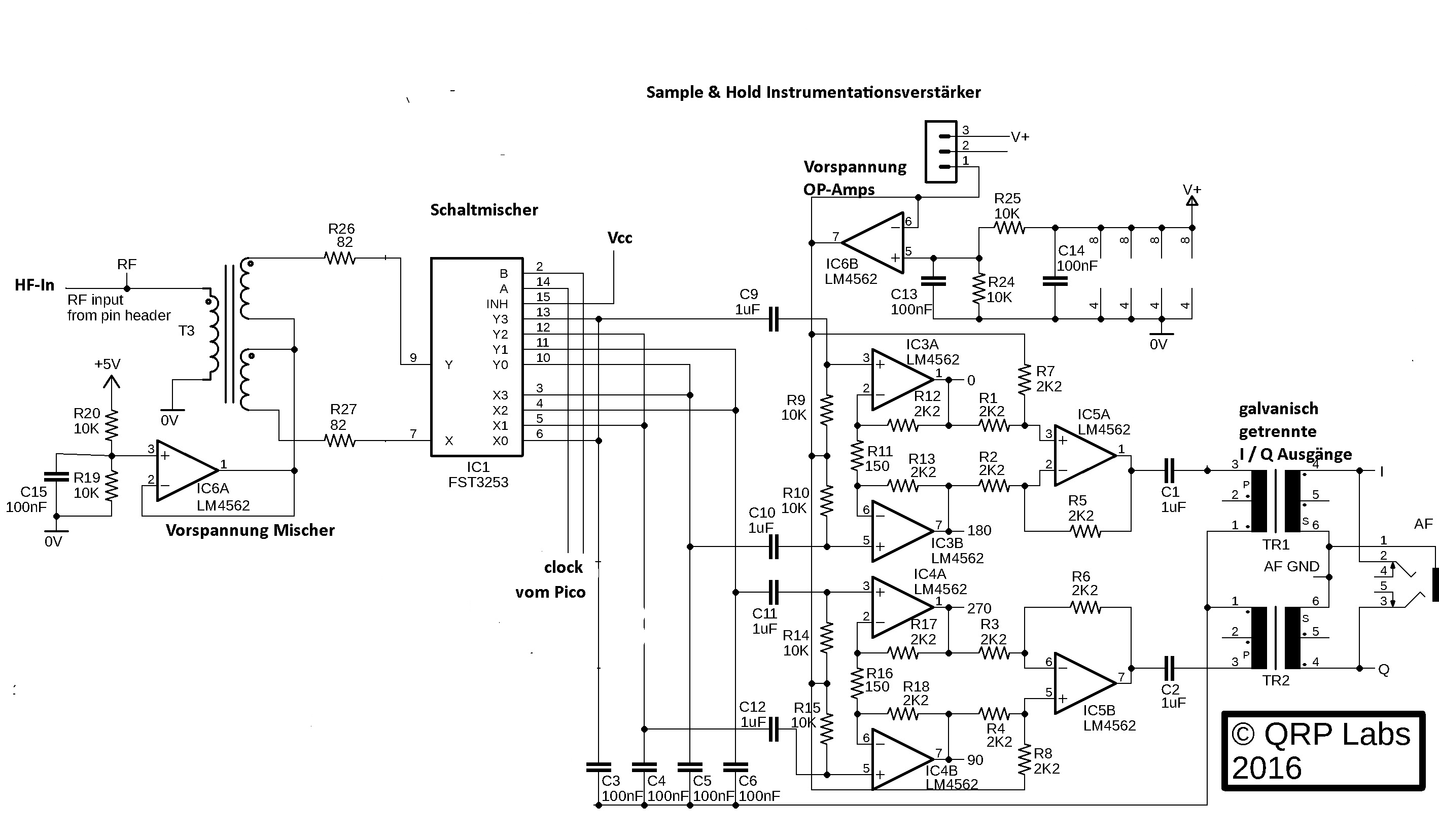

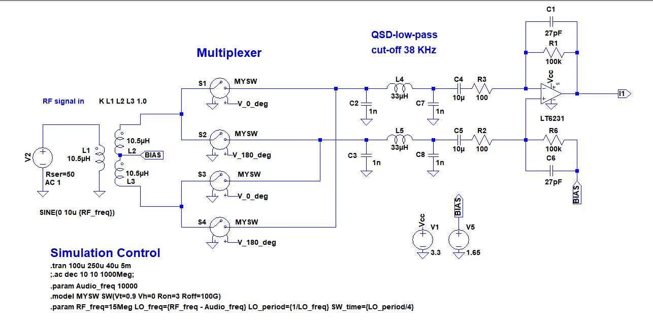

H, wie kann eine ADU mit 0.5 MS/sec ein Signal von bis zu 30 MHz
abtakten ohne das Nyquist sich im Grab herumdreht wie der Propeller
einer Me 109 ?!
Und ohne gescheiten HF Verstärker/Antenne geht da auch fast (nix), durch
Rechenleistung kann man nichts ersetzen.
Besser man baut sich erstmal ein bewährtes SDR-Radio als Referenz:
https://www.rtl-sdr.com/arm-radio-a-cheap-sdr-built-out-of-an-arm-processor-and-not-much-more/
* Beitrag "SDR mit STM32 der Einstieg"

Arbeitshypothese: Es scheint wohl einen RasPi externer Mixer/Demodulator
zu geben, so das der Raspi nur das runtergemischte ZF-Signal digital
prozessiert.
https://www.norcalqrp.org/files/Tayloe_mixer_x3a.pdf

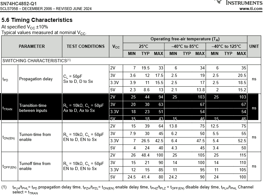

Ein CD4052 ist nur bis ca. 1MHz Empfangsfrequenz tauglich, siehe
https://github.com/dawsonjon/PicoRX/issues/99#issuecomment-2667663600
Ein CD4053 würde wenigstens noch bis ca. 2MHz gut brauchbar sein und
erst ein 74HCT4053 ist dann wirklich bis 30MHz geeignet.
Exakt sind es wohl RasPi-Takt/4, die an den PIO für den Muxer generiert
werden, also etwas über 30 MHz  (125MHz/4) .

von Joe G. (feinmechaniker) Benutzerseite
> einer Me 109 ?!
Wie in einer schönen Grafik auf der Projektseite dargestellt, wird die
HF bis 30 MHz auf +-12 kHz runtergemischt. Erst dann tastet der Pico mit
einer Bandbreite von 250 kHz ab.

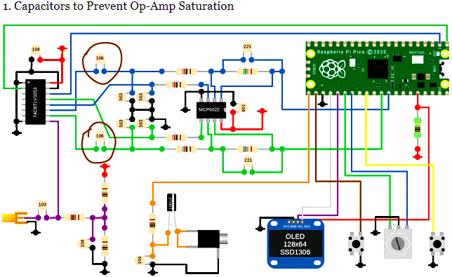

* Für mehr ›Grunt‹ kann man auch (über kleine Koppelwiderstände) mehrere
GPIOs parallel ausgeben lassen.
Es scheint ein wenig komplizierter zu sein, den Multiplexer zu beziehen.
Digikey hat ihn, aber sonst niemand in meiner Reichweite. Als Opamp
sollte aber z.B. auch der SGM722 zu funktionieren.
von Bradward B. (Firma: Starfleet) (ltjg_boimler)
Anderes package vielleicht? Muss man dann eben ein Adapter-pcb auf DIL
verwenden. So exotisch ist dieser 1:4 Demuxer nicht, das es da nicht
etliche  Äquivalenztypen gibt.
Abschaltbare Ausgänge muss auch nicht sein, von dem Dual-Typ wird auch
nur die Hälfte benutzt, ...
Da mal Mouser:
https://www.mouser.de/c/semiconductors/logic-ics/encoders-decoders-multiplexers-demultiplexers/?series=QS3253
Ich brauche genau 2 ICs für dieses Projekt, wobei mir DIP oder SMD egal
ist. Aber dafür bestelle ich weder bei Mouser noch bei Digikey. Ich habe
noch irgendwelche Analogschalter von Analogdevices, die ich mal checken
sollte und für den MUX werde dann ich einfach mal den 74HCT4052
ausprobieren.
von Wulf D. (holler)
Bauteile sind doch nicht so ganz "Standard".
Egal, will das Gerät dennoch aufbauen und werde den Muxer und OP bei
Mouser bestellen.
Wer mag, kann mir eine PM bis Mittwoch, den 19.03.25 EOB schicken:
2€ (Briefversand & Versandbeteiligung Mouser) plus Bauteilpreis(e), per
Paypal wenn das Material da ist. Kann dauern, Mouser nennt keine
brauchbaren Termine.
Kein DIP, passt nicht in einen Brief. Den OP gibts auch bei Conrad in
DIP8.

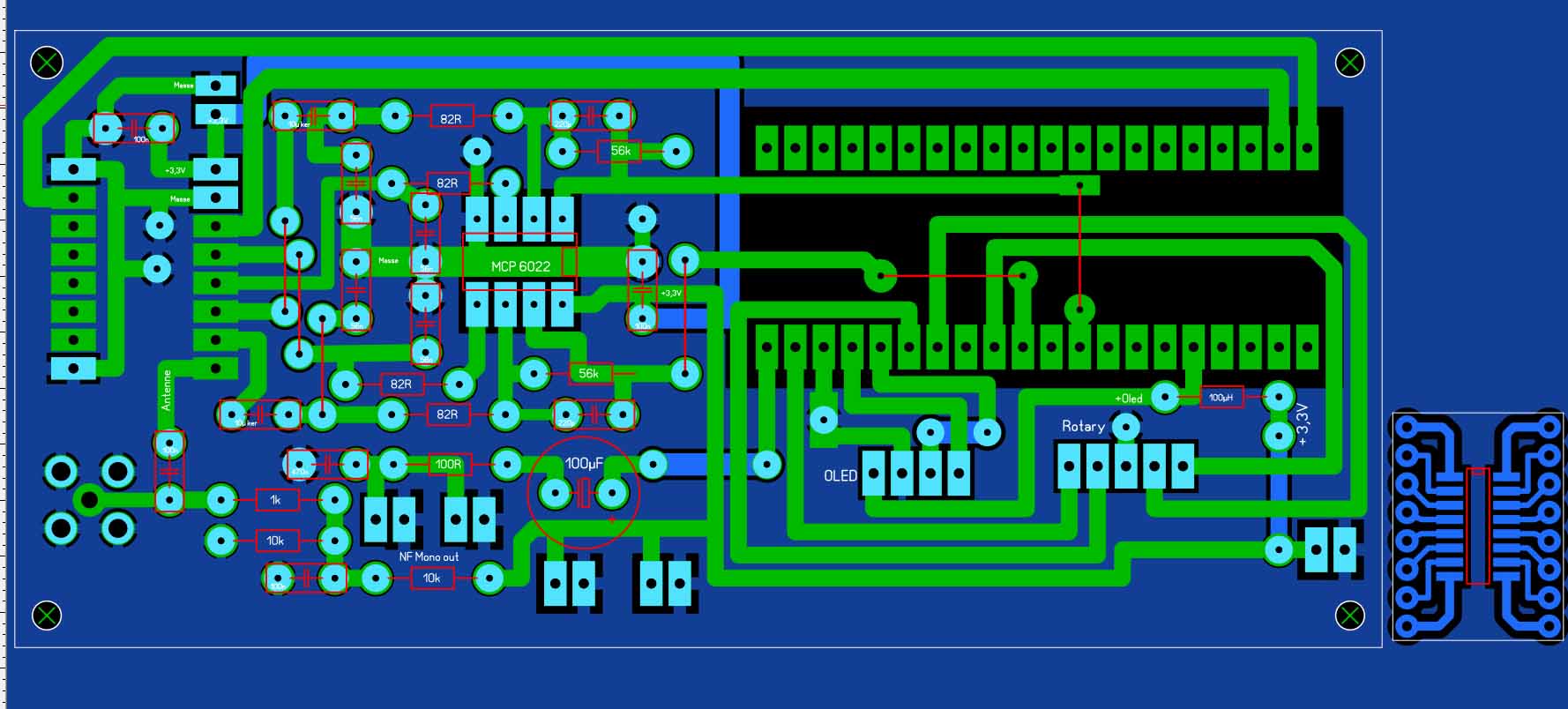

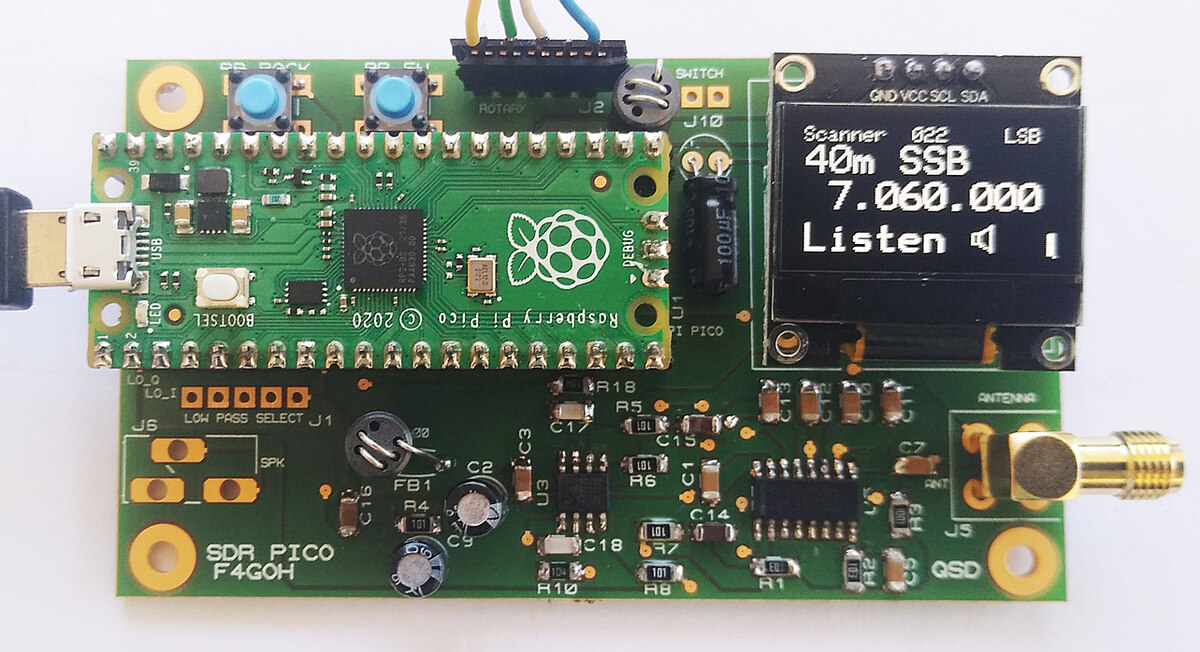

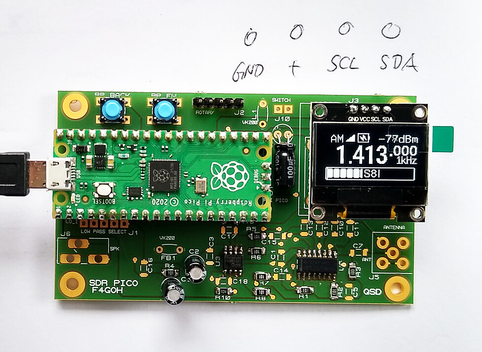

Es gibt zu dem Projekt schon diverse Erweiterungen [1] u.a. auch eine
Platine. Die Daten liegen im Gerberformat vor. Ich habe sie mal in das
Format meines bevorzugten LP-Herstellers konvertiert [2]. Eine Platine
würde 9.60€ kosten.
[1] https://github.com/f4goh/SDR-PICO/tree/main
[2] https://aisler.net/p/LDTVCZXA

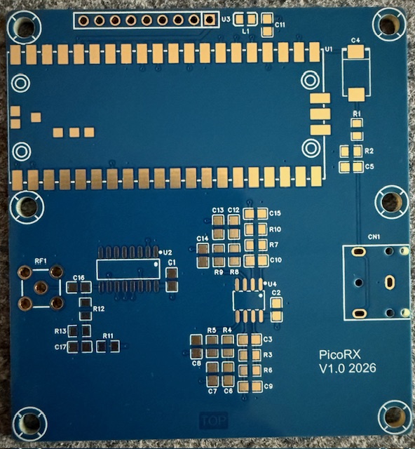

> würde 9.60€ kosten.
Klingt sehr interessant, ich bestell trotzdem oben mit in einer Bauform
die man auch ohne Platine nutzen kann. Ich recherchier noch nach einer
Variante mit integrierten IQ-Mixer statt den diskreten
analogschalter/OPA.
Ich löse mal die Bestellung von [1] aus. Da es immer 3 gelieferte
Platinen sind, kann ich zwei bei Bedarf abgeben.
Mit gefällt diese Variante sehr gut, da die Eingangsfilter getrennt
sind. Hier würde ich einen Eingang für die Afu-Bänder nach
(tr)uSDX [2] aufbauen.
[1] https://aisler.net/p/LDTVCZXA
[2] https://dl2man.de/2-trusdx-assembly/

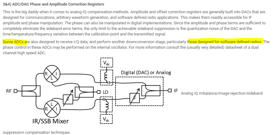

Anbei mal die Beschreibung zum Tayloe-Mixer aus der HAMradio-Jahresband
von 2018 (ARRL-Handbook).

Das klingt nach "IQ-Imbalance-correction" (IQ Ungleich-Korrektur), das
wohl viele IQ-Mixer-SDR kennen. In den Quelltexten zu dem Pico-SDR
taucht dieser Begriff auch auf, ich kann aber nicht sagen, wie diese
Korrektur hier, eventuell durch besondere Settings des AD-Wandlers,
realisiert ist.
https://markimicrowave.com/technical-resources/application-notes/5-ways-to-compensate-for-passive-iq-mixer-imbalance/
https://www.amateurfunk-sulingen.de/forum/index.php?board=15;action=display;threadid=676

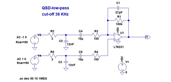

Ich habe mir das Problem nochmals angesehen.
Jon Dawson hat es recht gut gelöst. Er geht von einem komplexen Signal
mit einer Bandbreite von 250kHz (-125kHz | + 125kHz) aus, welches zur
Demodulation weiterverarbeit wird. Dazu tastet er I und Q abwechselnd
mit 500kHz ab (beginnend mit I). Der jeweils andere (fehlende) Wert wird
immer null gesetzt. Damit erhält man zunächst einen komplexen Datenstrom
mit 500 KS/s. Das Spektrum dieses Datenstromes entspricht durch die
aufgefüllten Nullen nicht mehr exakt dem Originalspektrum. Im zentralen
Bereich (-125kHz | + 125kHz) befindet sich das Originalspektrum, im
äußeren Bereich, also von -250kHz bis -125kHz und 125kHz bis 250kHz
befinden sich unerwünschte Mischprodukte. Diese Mischprodukte kann man
mittels Tiefpassfilterung loswerden. Da der Tayloe-Mischer schon sowas
wie ein Tiefpassfilter realisiert, werden die vier RC-Kombinationen vor
dem OPV so dimensioniert, dass sie die gewünschte Tiefpassfunktion
erfüllen. Im Ergebnis erhält man also einen IQ-Datenstrom, welcher
effektiv mit 250kHz exakt abgetastet wurde.
Vielleicht für die Nachtichtentechniker ein alter Hut, ich finde die
Idee genial, nur ein AD-Wandler im Round-Robin-Mode :-)
> zu einem Wiki-Artikel
Ein 74HCT4053 wäre unnötig kompliziert zu verdrahten, weil das ja nur
2-polige Umschalter sind (es wird ein zusätzlicher Inverter zum Steuern
benötigt). Besser also den vorgeschlagenen Typ oder ein 74HCT4052 mit 2
4-Kanal Schaltern.
Der CD4052 scheint ja lt. Sandra viel zu langsam zu sein.

Mit einem 4053 Triple-1:2 Mux statt eines 1:4 Mux für den QSD ist da
nichts komplizierter (und wird auch kein zusätzlicher Inverter
benötigt), es ist nur ein anders funktionierender QSD, siehe
Beitrag "QSD und 2 OPV INA"
Diese Art von QSD hat einige Vorteile gegenüber der „klassischen“
Variante mit einem 1:4 Mux. Beim klassischen „Tayloe detector“ mit einem
1:4 Mux ist jeder Schalter des Mux nur für eine Viertelperiode der
Takt-(/Empfangsfrequenz) eingeschaltet und Dreiviertel der Periode
ausgeschaltet, was besonders schnelle Schaltzeiten (bei höheren
Empfangsfrequenzen) des Mux erfordert. Bei Verwendung eines 4053 als Mux
wird dagegen jeder Schalter für eine Halbeperiode ein- und
ausgeschaltet, was nicht ganz so schnelle Schaltzeiten erfordert. Die
74HCT4053 verschiedenster Hersteller sind alle bis 30MHz Schaltfrequenz
gut geeignet, zumindest alle, die ich habe (auch solche in China
gekaufte).
Insbesondere bei der allgemeinen Beschreibung des „Tayloe detector“ mit
jeweils einem einfachen OPV als Differenzverstärker für die I/Q-Signale
liegt ein Missverständnis vor, wie solch ein einfacher
Differenzverstärker funktioniert. Durch den Rückkopplungs-Widerstand vom
Ausgang des OPV zu seinem invertierenden Eingang degradiert die
Schaltung vom Differenzverstärker zur nichtinvertierenden OPV Schaltung.
Dies insbesondere, wenn vor dem invertierenden Eingang gar kein
Widerstand vorhanden ist bzw. ein relativ niederohmiger. Erst durch die
Nutzung einer Instrumenten-Verstärkerschaltung können die Eigenschaften
der „balanced“ QSD-Schaltungen (richtig) zur Geltung kommen.

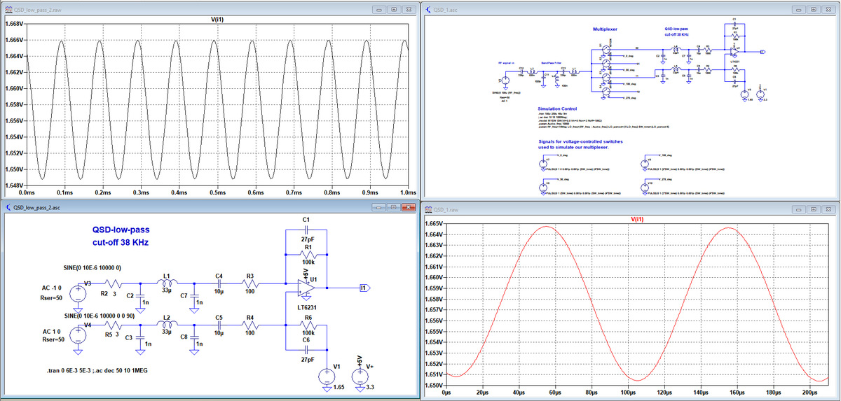

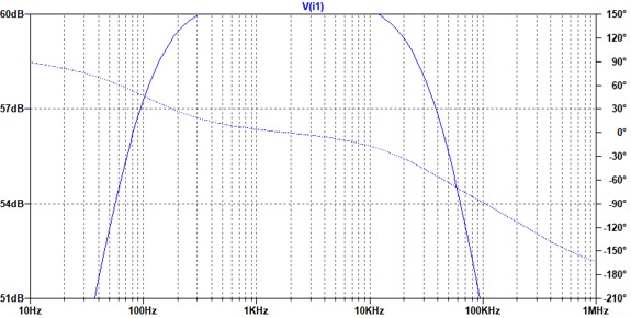

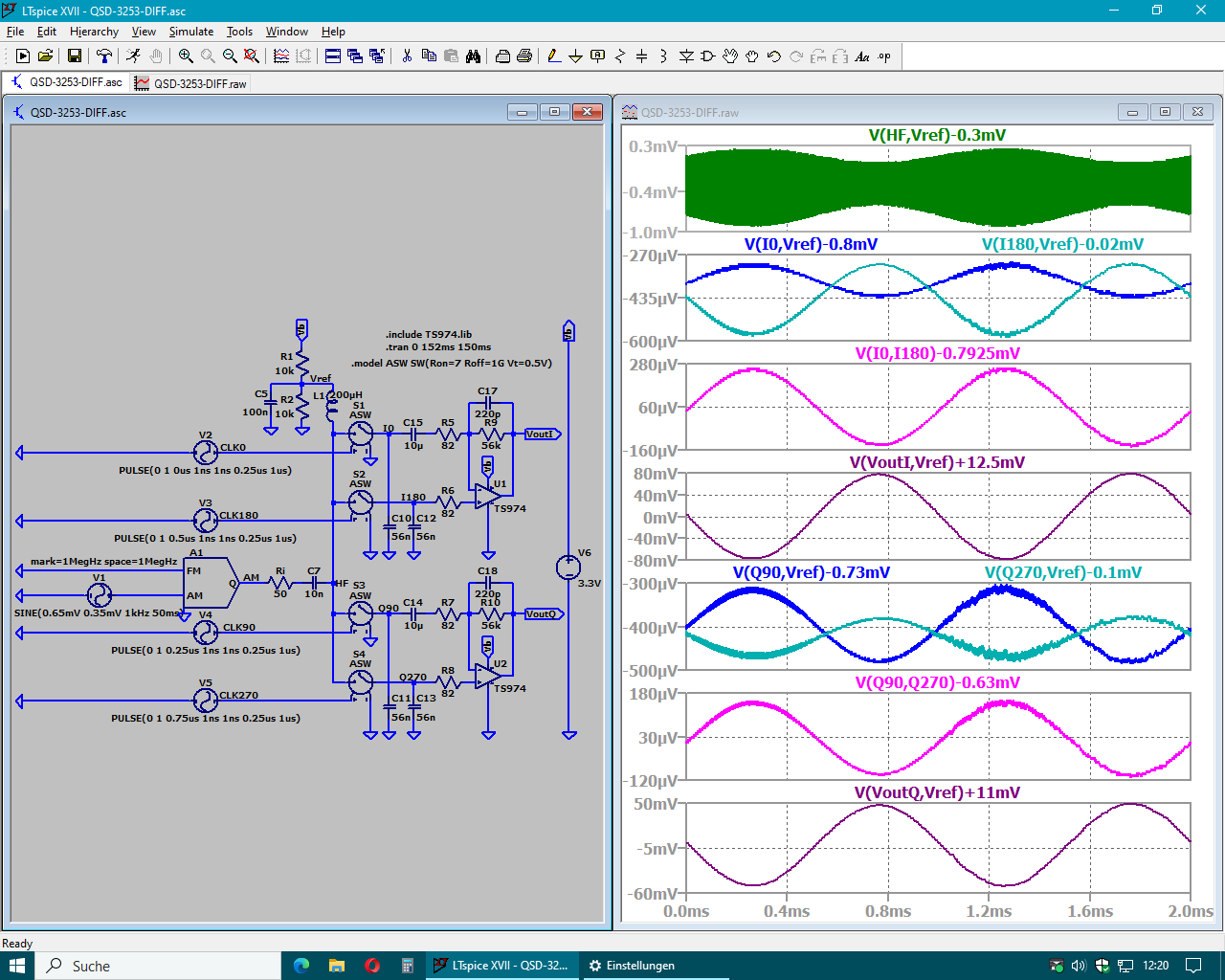

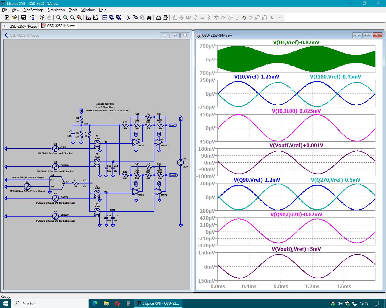

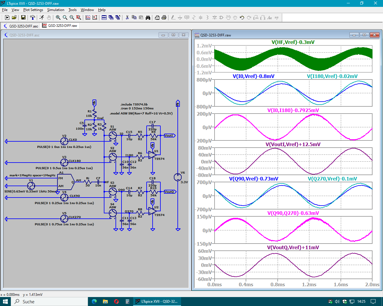

Beim Aufbau steht man ja vor dem Problem die Bandbreite festzulegen. Für
einen Panorama Rx mit Wasserfalldiagram benötigt man eine andere
Bandbreite als für SSB oder AM. Anbei eine LTSpice Schaltung zum
experimentieren. Das Muster hat eine Verstärkung von 60dB und eine
cut-off Frequenz von ca. 38 kHz. Die 3 Ohm Widerstände bilden den
Widerstand der Schalter im QSD-Detektor ab.
Joe (DL3AKB)
Bevor noch ein Unglück passiert:
Im Breadboard 'Schematic' des ersten Links sind die Anschlüsse VCC und
GND am OLED vertauscht gegenüber dem allgemein weit verbreiteten Layout
der Displays. Also nochmal gucken, das man da nicht stur nach dem
Schematic verdrahtet.

von Sandra F. (Gast)
> Wie macht sich ein zu langsamer/suboptimaler Analogschalter bemerkbar?
> Fällt dann die Selektion von Sendern oberhalb x MHz aus ?
> Störungen/fading ? "Mögliche Workarounds? Bspw. Umverdrahtung, andere
> Zählsequenz am Taktteiler?
Zu langsam ist ein Analogschalter, wenn die Summe aus Einschalt- und
Ausschaltzeit sowie der Verzögerungszeit des durchgeschalteten
Analogsignals größer als die erforderliche Einschaltzeit (1/4
Empfangs-/Schaltfrequenzperiode beim QSD mit einem 1:4 Mux oder 1/2
Periodendauer bei der Schaltung mit zwei 1:2 Mux) ist. Bei Annäherung an
den Grenzwert wird die Trennung von unterem Seitenbandsignal und oberen
Seitenbandsignal in der weiteren Signalverarbeitung immer schlechter
(möglich), bis sie dann ganz unmöglich wird. Schlussendlich danach ist
dann gar keine sinnvolle Signalverarbeitung mehr möglich.
Gegen zu langsame Analogschalter kann man nichts unternehmen, außer eben
solche zu verwenden, die (noch) schnell genug sind. Bis 30MHz
Empfangsfrequenz gibt es da keine Probleme, passende Analogschalter zu
verwenden (eben z.B. einen 74CBT3253 oder 74HCT4053).

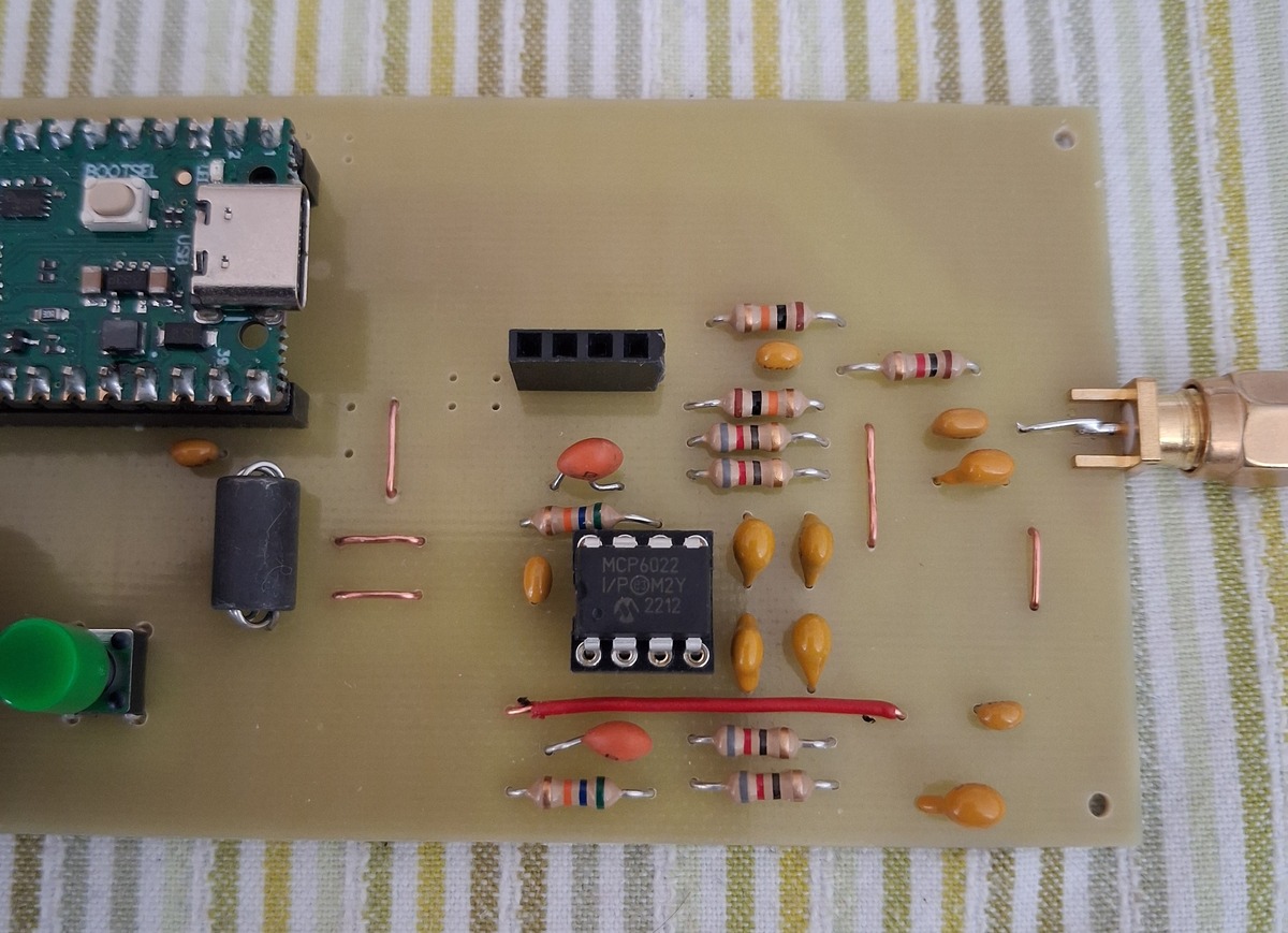

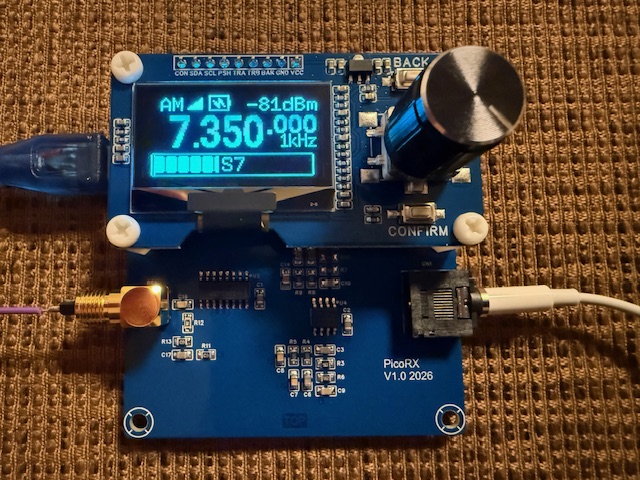

Es gibt erste Lebenszeichen :-) Da der Pi Pico sich als Audio-Device
anmeldet, kann man gleich über den PC das Signal abhören. Jetzt fehlen
mir noch diverse Filterkapazitäten...
Joe G. schrieb:
> Jetzt fehlen
Ich habe erstmal genommen, was da war. Also 47nF statt 56nf und 180pF
statt 220. Ausserdem habe ich die beiden 10µF mangels Masse erstmal
gebrückt und einen LCL Tiefpass mit 220nH-82pF-220nH vor den
Antenneneingang geschaltet.
Empfängt auf jeden Fall schon mal meinen DDS Generator. Der LCL setzt
vermutlich etwas zu früh ein, aber die Spulen sind mit Kern - da kann
man noch dran drehen.
Martin O. schrieb:
> Wenn ich einen 4053 ( 2 Umschalter) verwende sind die Analogsignale
> jeweils die Hälfte der Zeit durchgeschaltet statt ein Viertel. Ist das
> dann auch noch eine Tayloe Schaltung?
Im engeren Sinn ist es dann keine Tayloe Schaltung. Im weiteren Sinn
aber doch, weil es ein QSD mit vier Analog-Schaltern ist, die bei
jeweils 0°, 90°, 180°und 270° Taktphase durchgeschaltet werden und das
die Ausgangsschaltung für Tayloe war, die dann durch ihn „optimiert“
wurde. Grundlage der „Optimierung“ ist dabei die Einschaltdauer der
einzelnen Schalter gewesen und hat ergeben, dass sich bei 1/4
Periodendauer als Einschaltdauer die geringsten Umwandlungsverluste von
nur ca. 1dB ergeben. Bei 1/2 Periodendauer betragen die
Umwandlungsverluste ca. 3dB mehr. In Beiden Fällen ist der Rauschwert
durch die Umwandlung in etwa gleich. Andererseits werden die niedrigen
Umwandlungsverluste der optimierten Tayloe Schaltung durch den
nachfolgenden einfachen Differenzverstärker mit nur einem OPV wieder
zunichte gemacht. Tayloe merkt dazu an, dass man stattdessen eigentlich
eine Instrumenten-Verstärkerschaltung verwenden sollte.
Gratuliere, so weit bin ich noch nicht. Bastele noch immer am Layout.
Vielleicht hätte ich die fertige Platine nehmen sollen :-)
Aber da fehlt die Tiefpassbank, oder?
Ist wahrscheinlich einer der Schwächen des einfachen Konzepts, dass der
Empfänger auch bei allen ungradzahligen Vielfachen der Schaltfrequenz
empfindlich ist.
Also nach einem Blick in das Datenblatt hatte ich den Eindruck, das man
selbst so einen simplen IC wie einen Analog-Multiplexer suboptimal
ansteuern/beschalten kann.
Die Schaltzeiten sind in einem recht grossen Intervall angegeben, so
etwa minimal 20ns und Höchstens 60 ns.
Wahrscheinlich gibt es schnelle und langsame Schaltpositionswechsel, von
"00" auf "11" ist wohl langsamer als von "00" auf "01" (nur ein von 2
Selector-Eingängen wechselt Pegel).
Könnte man mal ausmessen. Gray codiert den select-Eingang wechseln
lassen konnte von Vorteil sein also:
00 -> 01 -> 11 -> 10 -> 00 ..  oder 00 -> 10 -> 11 -> 01 -> 00.
Und wenn man nun unterschiedliche Schaltzeiten hat, wie am besten auf
die beiden OPV verteilen? Möglichst '+' und '-' mit gleichlangen Inputs
beschalten? Oder versuchen den Fehler in der Signaldauer/Phase
gleich(Kompensierend verteilen ?
Und bei den Beispielhadten Muxer im Anhang könnte man zur Beschleunigung
auch Vcc an das zulässige Mass erhöhen.

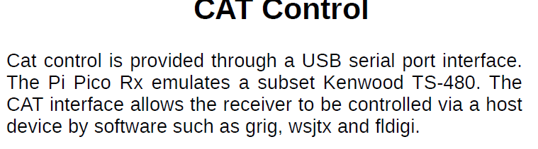

Bei der Source-Durchsicht ist mir eine Gegenstelle für
Fernsteuersoftware wie für das Kenwood TS-480 aufgefallen. Damit liesse
sich eine Bedienung vom PC aus realisieren.
Ich hab mir das Kainka - Buch zum SDR besorgt. Das handelt zwar eher das
Zusammenspiel mit einem Arduino ab, schlägt aber auch einen Eigenbau
Tayloe Detector vor.
Bei Digikey hab ich noch Restbestände der von Kainka vorgeschlagenen
DIL-Typen CD74HC4066E und (allerdings Ersatztyp zu Kainka)
LMC660AIN/NOPB entdeckt und bestellt. Wenn die eingetroffen (12 Wochen
angegeben) sind könnt ich einige davon abgeben, sind eh für 'ne
Bastelgruppe eingeplant.

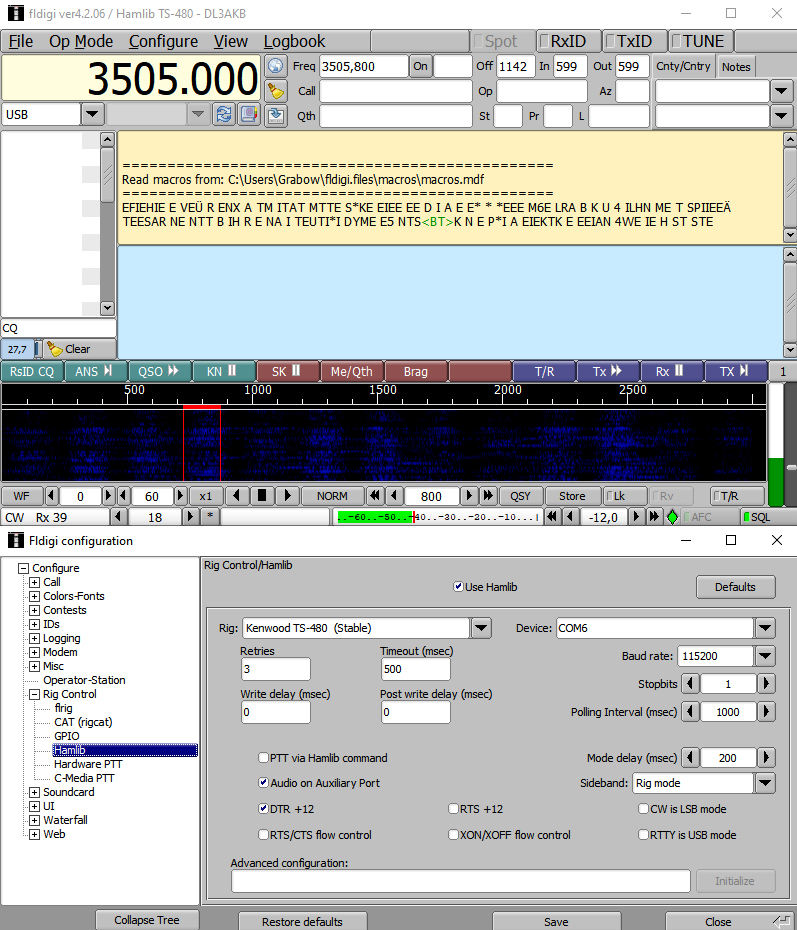

> Damit liesse sich eine Bedienung vom PC aus realisieren.
Einfach fldigi [1] installieren und schon kann es losgehen :-)
Die Einstellung der CAT-Schnittstelle für den Pico RX müssen noch
korrekt vorgenommen werden (siehe Bild).
[1] https://de.wikipedia.org/wiki/Fldigi

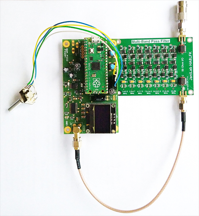

Nun hat der SDR auch ein Eingangsfilter bekommen. Die einzelnen
Bandbereiche können in der Pico-Software prima eingestellt werden :-)

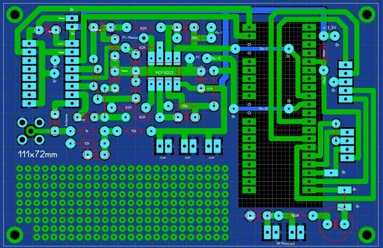

Einen Bausatz kann ich leider nicht anbieten, jedoch eine unbestückte
Platine [1]. Mein Aufbau ist noch recht experimentell. Er soll letztlich
in einer Komplettplatine mit Eingangsfiltern und NF-Verstärker münden.
Hier ist aber noch etwas Arbeit notwendig.

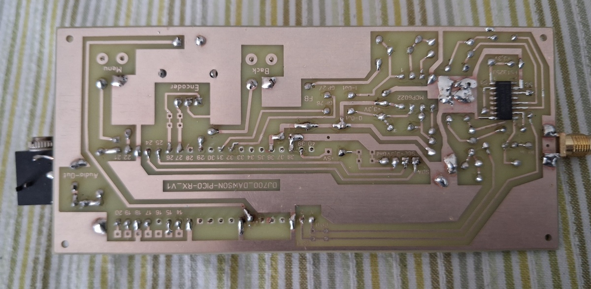

umfangreicheren SMD-Aufbauten nicht allzu viel im Sinn habe, erfolgten
die ersten Musteraufbauten mit lediglich althergebrachten Bauteilen,
wobei beim Mixer-IC allerdings eine Ausnahme gemacht werden musste.
Hierbei wurde aber darauf geachtet, bei der Bestellung eine von mir
gerade noch handelbare xxx3253-Version mit 1.27mm-Pinabstand zu
erhalten. Einige daraufhin aus Fernost bezogenen IC's waren dann leider
Fakes und taugten nur für die Mülltonne.

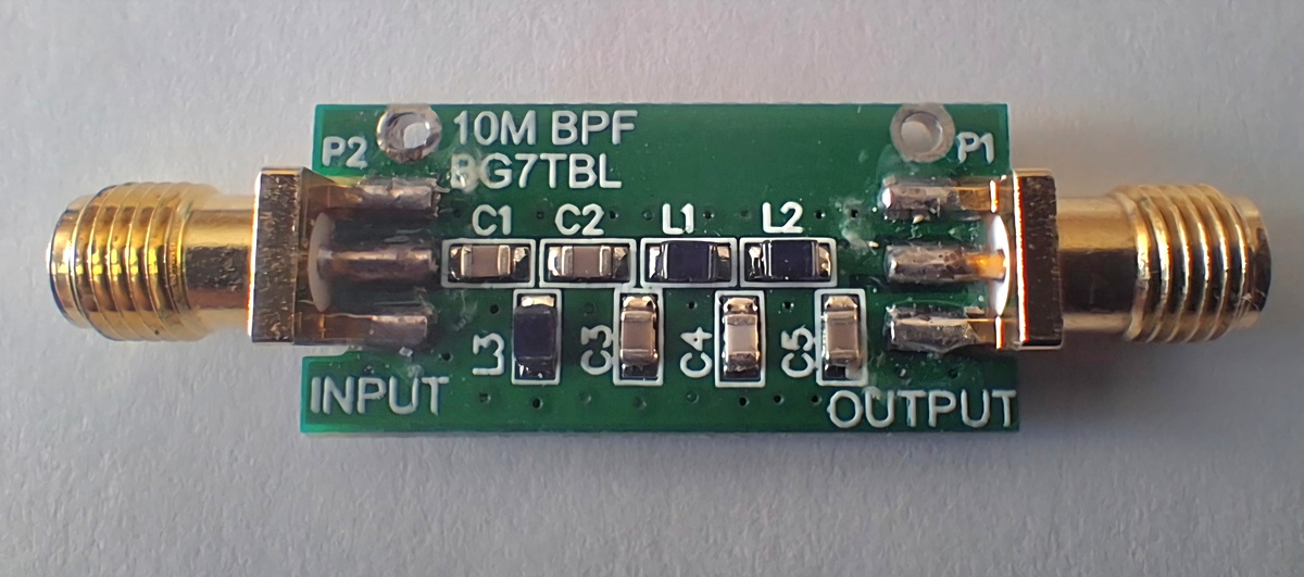

Eine Verbesserung der Empfangseigenschafften ließ sich durch das
Vorschalten eines breitbandigen Vorverstärkers erreichen. Hierbei
benutze ich eine mit 5V-Versorgungsspannung arbeitende einfache
China-Version. Sie ist mit SMA-Armaturen ausgestattet und liefert ab
etwa 5 MHz eine zusätzliche Verstärkung von etwa 20dB. Aus gleichen
Quellen stammend war auch ein verwendetes 30 MHz-Tiefpassfilter, welches
zumindest bei mir keinerlei Bedarf nach sonstigen zusätzlichen
Vorselektionsgliedern aufkommen ließ.
Nach ersten Musteraufbauten mit getrennten Baugruppen entstand
inzwischen ein neues erweitertes Platinenlayout für eine
Empfängerversion mit sowohl PICO, Bedieneinheit, Tayloe-Detektor und
Display. Die Platinen sollten noch diese Woche hier eintreffen, worauf
sie nach erfolgtem Musteraufbau auch in Kürze vorgestellt werden
könnten.

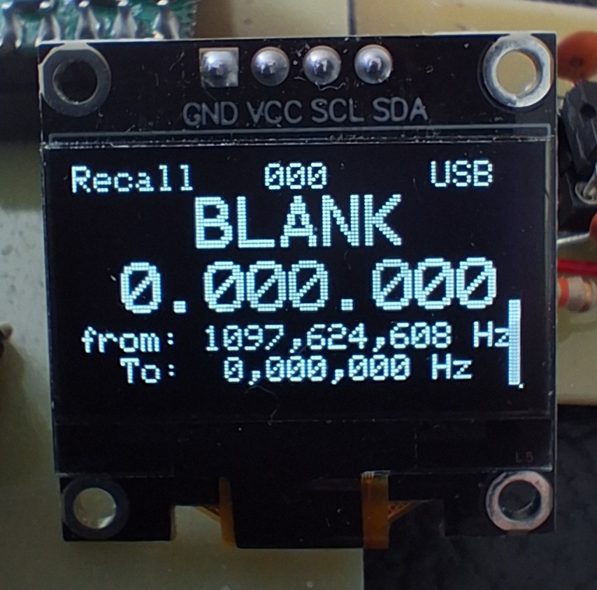

von Klaus H. (klaus7344)
Hallo Joe, was das Hochladen von Memories betrifft, so mache ich
offenbar noch einen Fehler bzw. habe etwas falsch verstanden. Bei mit PC
unter Windows verbundenem PICO erfolgt nach entspr. Menüanwahl auch die
OLED-Anzeige "Ready for memories". Bei auf dem PC gestartetem TONNY wird
auch eine bestehende COM-Port-Verbindung in Richtung PICO angezeigt.
Nach anschließender Stop/Restart-Ausführung geladener Datei
"upload_memory.py" ( und auch im gleichen Ordner vorhandenem memory.csv
) passiert dann allerdings NICHTS mehr. Unter TONNY erscheint u.a.
lediglich der Hinweis: "Device is busy or does not respond".
Hallo, wer beim Nachbau nicht ganz sicher ist, der sollte sich zumindest
für den Beginn an das halten, was auf der 101er-Seite von Jon Dawson
oder zum gleichen Konzept auch von Anthon, F4GOH im aktuellen Heft des
FUNKAMATEUR's beschrieben wurde. Aus Gründen, die ich hier früher schon
einmal erläutert hatte, hatte ich mich weitgehend an Jon's Konzept
gehalten. Nach einigen Probeaufbauten entstand dann ein weitgehend
konventionelles Platinenlayout für eine in dieser Form bereits
betriebsfähige Basisversion. Lediglich für den Schalt-IC wird dabei
zwangsläufig eine ( auf der Platinenunterseite bestückte ) SMD-Version
verwendet. Das Layout entspricht nicht unbedingt höchsten
professionellen Ansprüchen, genügt mir aber für meinem Hobbybedarf.
Gestern einige Musterplatinen erhalten, heute bestückt, eingeschaltet
und sofort die ersten Stationen empfangen. Zugegebenermaßen kam dabei
ein noch vorhandener, bereits programmierter PICO-Baustein wieder zum
Einsatz, aber das Hochladen der Betriebssoftware ( uf2-Datei ) wäre
hierbei ohnehin auch nur wieder ein Kinderspiel gewesen. Die entspr.
Vorgehensweise ist auch noch einmal im FUNKAMATEUR-Artikel beschrieben.
Die beigefügten Bilder zeigen Gesamtansichten der auf Basis des
entworfenen Platinenlayouts bestückten Platinen. Dazu kommt noch eine
Teilansicht der Oberseite ohne aufgestecktes OLED-Display.
Zur Zeit wird der Aufbau nur über die USB-Buchse versorgt, probieren
möchte ich aber auch noch die von F4GOH benutzte Variante mit dem
TP4056-Modul.
Bei Verwendung von Schaltkreisen kann das Lesen der zugehörigen
Datenblätter sicherlich kein Fehler sein, kann im Einzelfall aber auch
zur Verunsicherung führen. So werden die bei unserem Empfängerkonzept
verwendeten Schalt-IC's der Serien xxx3253 dabei mit 3,3V betrieben. Für
alle meine Versuche wurde das gedankenlos übernommen und führte auch zu
keinen erkennbaren Problemen. Nun fand ich hier im Forum einen Beitrag
zu Thema der Versorgung dieses IC's und seiner 5V-Versorgung. Daraufhin
schaute ich doch einmal in eines der zugehörigen Datenblätter, fand dort
den mittleren Wert für die erforderliche Versorgungsspannung mit 5V
bestätigt, aber dort wurde auch einen Mindestspannungswert von 4V
genannt. Vielleicht kann einer von Euch dazu noch etwas Kluges
schreiben.
Ja Joe, dann scheinen sich die unterschiedlichen "xx3253" offenbar
bezüglich der erforderlichen Mindestbetriebsspannung zu unterscheiden
und vielleicht hätte ich meine seinerzeitigen FST3253 auch nicht
entsorgen, sondern lediglich nur mit 5V versorgen sollen. So lernt man
halt immer wieder etwas dazu.
Vielen Dank auch für die ausführlichen Infos zum Hochladen von
Memory-Files. Soweit klappt das auf die beschriebene Weise inzwischen
auch, nur werden die Inhalte der CSV-Files noch nicht richtig
interpretiert. Das Bild zeigt die nach Memoryaufruf erfolgende
Displayanzeige. Werde also weiter testen.
Klaus H. schrieb:
> Das Bild zeigt die nach Memoryaufruf erfolgende Displayanzeige.
Wenn "BLANK" angezeigt wird, war der Upload nicht erfolgreich. Versuche
mal folgende Sequenz:
- alles wie bisher beschrieben + IGR einen Schritt nach rechts bis zur
Ausschrift: "Ready for memories" und erst dann das Python-Script
starten.
Jetzt sollte sofort die Konsolenausgabe der Übertragung zu sehen sein
und bei einem erfolgreichen Abschluss ">>>"
> starten.
Das war ein heißer Tipp. Jetzt klappt es. 1Noch einmal viel Dank

von Herbert Z. (herbertz)
Jo, ich habe mich entschlossen mit Sprint eine Platine doppelseitig zu
"malen". Der 6022 wird gesockelt und der Multiplexer SOIC 16 wird auf
ein Steckbare Platine gesetzt. Display, Drehgeber und Taster kommen für
eine Frontplattenmontage auf eine extra Platine und werden über
Flachbandkabel verbunden. Einiges an Arbeit...
Ich habe mich für die Vorgestellte Schaltung entschieden weil sie die
einfachere ist ...ohne Spezialisten-Ideen. Hoffe ich bekomme die
fehlerfrei hin.
Warum den MUX sockeln? Die TI-ICs funktionieren wie versprochen.
Man kann alles so kompakt aufbauen, dass extra Platinen nicht benötigt
werden.
Aber klar, jeder nach seiner Fasson.
Anbei mein relativ kompakter Aufbau, wobei noch alles von oben zum
Messen erreichbar ist. Die Tschebyscheff-Tiefpässe sind auch drauf (noch
nicht alle bestückt), mit einem Muxer aus Doppeldioden. Dessen Dämpfung
wird durch einen Preamp mehr als ausgeglichen.
Im unteren Viertel der Platte ist noch Platz für einen 18650-Akku. In
dem Pico2-Board ist ein Laderegler integriert.

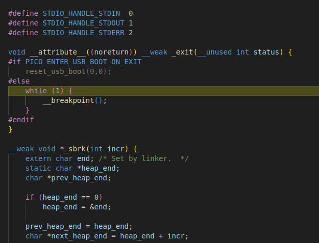

Das Binary vom Git lief sofort. Will aber wegen meiner speziellen HW die
SW anpassen und kämpfe mit dem Build-System bzw der Debug-Probe. Kenne
mich damit leider überhaupt nicht aus.
Der Debug-Build schmiert beim Start ab, sehe im Display nur Rauschen.
Im Einzelschritt lande ich sofort in einem toten Ast in der
newlib_interface.c.
Habe das Repo in VS-Code integriert.
Hat so etwas ähnliches jemand am Laufen incl Debug-Probe und kann mir
einen Tipp geben?
> werden.
Ich habe halt gesehen, das zum einen beim Muxer die unterschiedlichsten
Bezeichnungen im Suffix gibt wo ich mir die Unterschiede nicht geläufig
sind( wahrscheinlich Bauform)und zum anderen hatte ich Angebote bei
E.Bay aus China wo man nicht weiß ob die funktionieren. Gesteckt ist
schneller getauscht als auslöten müssen, was die Platine stresst. Auch
der Raspi ist gesockelt. Meine Platine ist 120x80mm wobei ich die Breite
gut genutzt habe und in der Höhe habe ich noch ca 40mm freien Platz. Da
könnten Vorverstärker und Bandfilter Platz finden.
Jetzt mache ich erstmal die Verdrahtung zu Ende und dann sehe ich schon
wo ich was optimieren kann. Ich kann ja Schaltungsteile als Makro
abspeichern und danach drehen und wenden wie ich will.
Einfaches Layer aber trotzdem einiges an Arbeit.

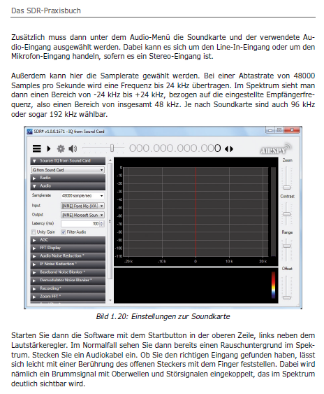

Bei Kainka wird dazu SDRsharp auf dem Laptop mit Quelle "Soundcard"
benutzt. In den Mic-Eingang wird dann das IQ-Signal in die jeweilige
Soundkarte zur Digitalisierung geschickt. (Anhang aus SDR-Praxis Buch

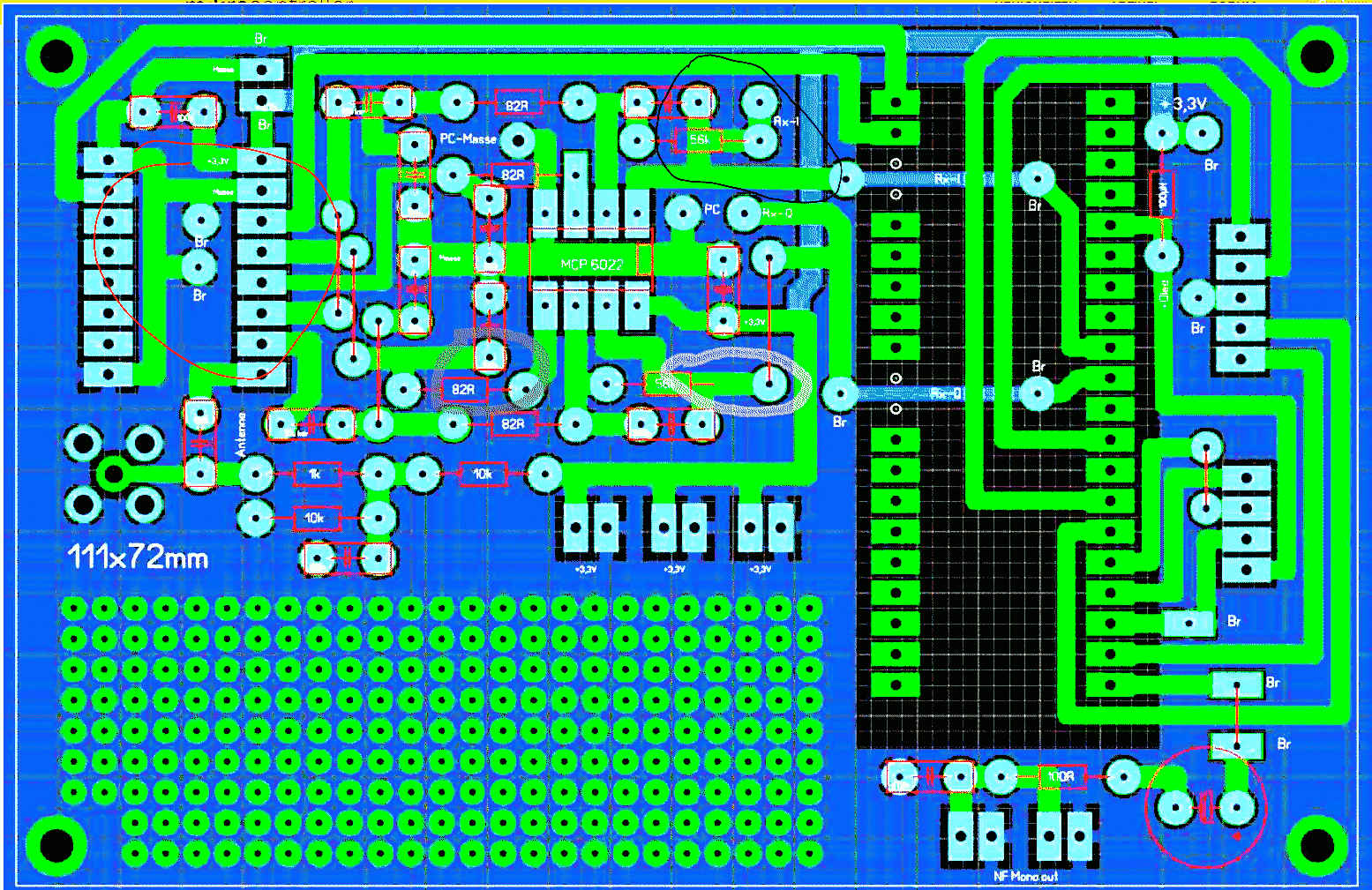

So, jetzt habe ich "2 layout´s" aus meiner Sicht fertig. Im Gegensatz zu
sonst habe ich das nur über meine Augen gemacht, ohne Schaltplan wo ich
dann immer gezeichnetes markiert habe. Wird aber nachgeholt, bevor das
zum Fertiger geht. Bei V2 habe ich kürzere Verbindungen ,was bei HF ja
nicht verkehrt ist, obwohl 30MHz fast Gleichstrom sein soll.
Ach ja, ich habe alles in THT gemacht, da findet man die Bauteile im
Teppich leichter wenn mal etwas runterfällt. Auf V2 ist noch Platz für
einen Vorverstärker und ...oder...was anderes. Eventuell mache ich da
noch Löt-Augen im 2,54 er Rastermaß auf der ganzen Leerfläche.
Ich hoffe ich habe fehlerfrei gearbeitet ,aber Fehler sind normal.
Deswegen auch die Kontrolle, weil irgendwann sieht man den Baum vor
lauter Wald nicht mehr.
Jetzt fehlt nur noch die Platine für das OLED, den Drehgeber, NF-Buchse
und die beiden Taster. Für den Anschluss habe ich Flachbandkabel
vorgesehen.
Manche Schnittstellen habe ich auf der Hauptplatine absichtlich mehrfach
gemacht. Wer weiß, wozu das mal nützlich ist...
Mfg
von Sandra (sdr_f169)
Klaus H. schrieb:
> Hallo,
> nach dem Aufbau einiger Exemplare der PICO-RX nach Jon Dawson habe ich
> versucht, die dabei gewonnenen Erkenntnisse einmal in einer Homepage
> zusammenzufassen. Die Seite ist noch nicht ganz fertig, aber ich habe
> sie schon einmal ins Netz gestellt:  http://www.kh-gps.de/PICO-RX.html
Schöne Dokumentation und einige Anmerkungen hab ich dazu:
> Für einen weiteren und vorerst letzten Test benutzte ich dann einen
> auf 9670 KHz eingestellten Messsender. Kaum noch überraschend war,
> dass sein Signal dann mit dem PICO-RX ebenfalls wieder auch auf 17685 KHz
> hörbar war. Damit war ich sicher, den "Schuldigen" gefunden zu haben.
> Einen erklärenden rechnerischen Zusammenhang konnte ich bisher allerdings
> noch nicht finden, aber vielleicht ist dazu irgendwo mehr bekannt.
> Diese Erfahrungen dürften wieder einmal bestätigen, dass die Nutzung
> schmalbandiger Eingangsfilter bei unserem und ähnlich aufgebauten
> Empfängern auf jeden Fall Sinn macht.

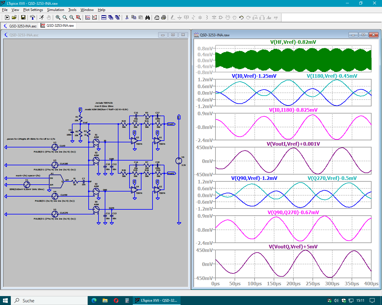

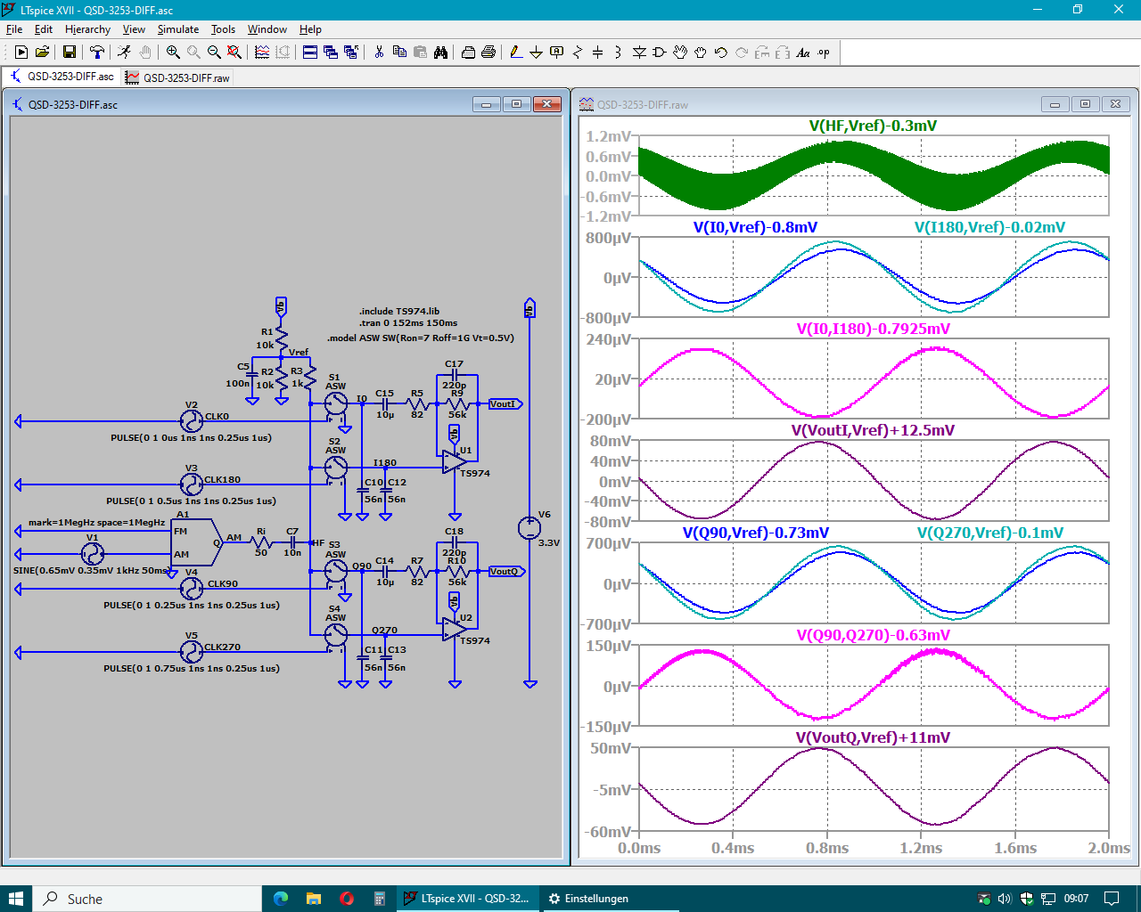

Durch die einfache Schaltung der „Differenz-Verstärker“ für die
I/Q-Signale vom Quadrature Sample Detektor wird das I- bzw. Q-Signal,
was invertiert verstärkt werden soll, mit ca. 41 Ohm Impedanz (halber
Wert vom Reihen-Widerstand zum invertierenden Eingang des OPVs, weil die
virtuelle Masse dort liegt) niederohmig belastet, während das I- bzw.
Q-Signal, was nichtinvertiert verstärkt wird, sehr hochohmig nur durch
den Eingangswiderstand des nichtinvertierenden Eingang des OPVs belastet
wird. Die ungleichen Lasten führen zu starken Signalverfälschungen der
Differenzsignale gegenüber einer wirklichen Differenzverstärker-
Schaltung, bei denen die Signale, deren Differenz gebildet werden soll,
mit der selben Impedanz belastet werden. Das erreicht man entweder durch
entsprechende zusätzliche Belastung der nichtinvertierend zu
verstärkenden Signal (ist bei den Elektor SDRs so realisiert) oder mit
einer Instrumenten-Verstärkerschaltung, bei der beide Signale, deren
Differenz verstärkt werden soll, hochohmig belastet werden.

Moin,
> newlib_interface.c.
Eine Programmierumgebung die Spinnereien auszutreiben, ist meines
Erachtens nicht die Stärke dieses Unterforums: "Forum: HF, Funk und
Felder".
Vielleicht fragst du besser in
https://www.mikrocontroller.net/forum/mikrocontroller-elektronik mit
einer Titelzeile wie "Raspberry Pico: Problem fremdes Projekt im
Debug-Mode zu compilieren" o. ä. an.
Ich kämpfe hier auch mit einer Cross-Compile Umgebung für den Pico, die
den VS-Code nutzt, dazu min-gw und den gcc-crosscompiler. Die Bibliothek
fürs display ("u8g2") schmeiss ich dabei raus, weil ich das Radio vom
Laptop aus steuern will. Die Debug-Probe liegt zwar auf meinem Tisch
(gemeint ist wohl das USB-Dongle das mit dem 3-Pinheader an der
Schmalseite verbunden wird ?!), wird aber nicht genutzt, auch nie im
Debug-mode compiliert - hier interessiert (mich) was an Rechteck-Puls
zum Analogschalter geht und das zeigt am Besten ein Scope.
Wegem Ärger mit Dritt-libraries wie fürs Display  hat ich schon mal
überlegt, auf das Entwicklungssystem "Arduino IDE", das es auch für den
Pico gibt, zu wechseln. Dort scheint das Bibliothekssystem einfacher
bedienbar.
Aber wahrscheinlich hat man im "passenderen" Unterforum einen besseren
Tipp als "Entwicklungssystem wechseln" oder "Halt 'klassisch' mit scope
debuggen".
Frage an die welche die Schaltung inne haben. Ich würde gerne eine
Schnittstelle einbauen um später mal eine Soundkarte meines PC zu
beschäftigen.
An welcher stelle macht man das am besten und geht das überhaupt so
einfach?
Ich habe noch zu wenig Zeit mit dieser Technik verbracht, werde ich aber
noch nachholen.
MfG
> beschäftigen.
> einfach?
Ein wenig etwas lesen und schon dämmert es einem. Problem gebissen!

Diese Art der SDR mit einem Quadratur Sampling Mischer Frontend mit I/Q
Ausgang und der anschließenden Digitalisierung in einer PC-Soundkarte
und der DSP/Demodulation mit einem PC Programm war vor ca 15 Jahren
unter dem Namen "Softrock" sehr verbreitet.
https://www.wb5rvz.com/sdr/
Erst mit dem Aufkommen von bezahlbaren schnellen und linearen A/D
Wandlern wurden das Konzept zugunsten von Direktmischern zurückgedrängt.
Mit dem Raspberry Pico als leistungsfähigem standalone Ersatz für den PC
mit Soundkarte wurde das I/Q Mischerkonzept wieder rausgeholt. Da der
schnelle Raspberry-Pico im Pico-SDR auch noch den VFO ersetzt, ergibt
das einen sehr kompakten Empfänger.
Das analoge Frontend aus Preselektorbandfilter, dem I/Q Mischer und dem
symmetrischen Sample & Hold Differenzverstärker bestimmen die
Großsignalfestigkeit und die Empfindlichkeit des Empfängers. Eine gut
funktionierende SDR-Frontendschaltung gab es von DL2EWN damals als
Bausatz beim "Funkamateur". Dieser Foliensatz beschreibt sehr gut die
Schaltung und die Funktion und enthält auch Messwerte:
https://www.box73.de/file_dl/bausaetze/Vortrag_DJ9CS.pdf
> Felder".
Es geht schon genau um den Code und LIBs dieses SDR. Ein einfaches
"hello world" mit blinkenden LEDs funktioniert in der
Programmierumgebung, auch im Einzelschritt mit Debug-Probe.
gcc nutzen ja alle. Wünsche viel Erfolg beim Ausmisten der Libs. Schätze
mal, dann stehst du vor ähnlichen Problemen wie ich momentan.
Und ja, ich meine die Probe mit den zwei (!) 3-Pinheader: einer ist für
Debug, der andere eine UART zum seriellen Terminal.
Nach dem was Sandra zur Signalverformung wegen unsymetrischer Belastung
sagte, sicher nicht uninteressant. Aber am Ende nur ein kleiner Teil des
Radios.
> zum Fertiger geht.
So, ich bin gerade dabei meine Layout´s zu kontrollieren und habe schon
eine größeren "Hund" entdeckt. Aber weiter nicht schlimm wenn man es
bemerkt. Ich habe eh damit gerechnet, dass ich "fündig" werde.
MfG

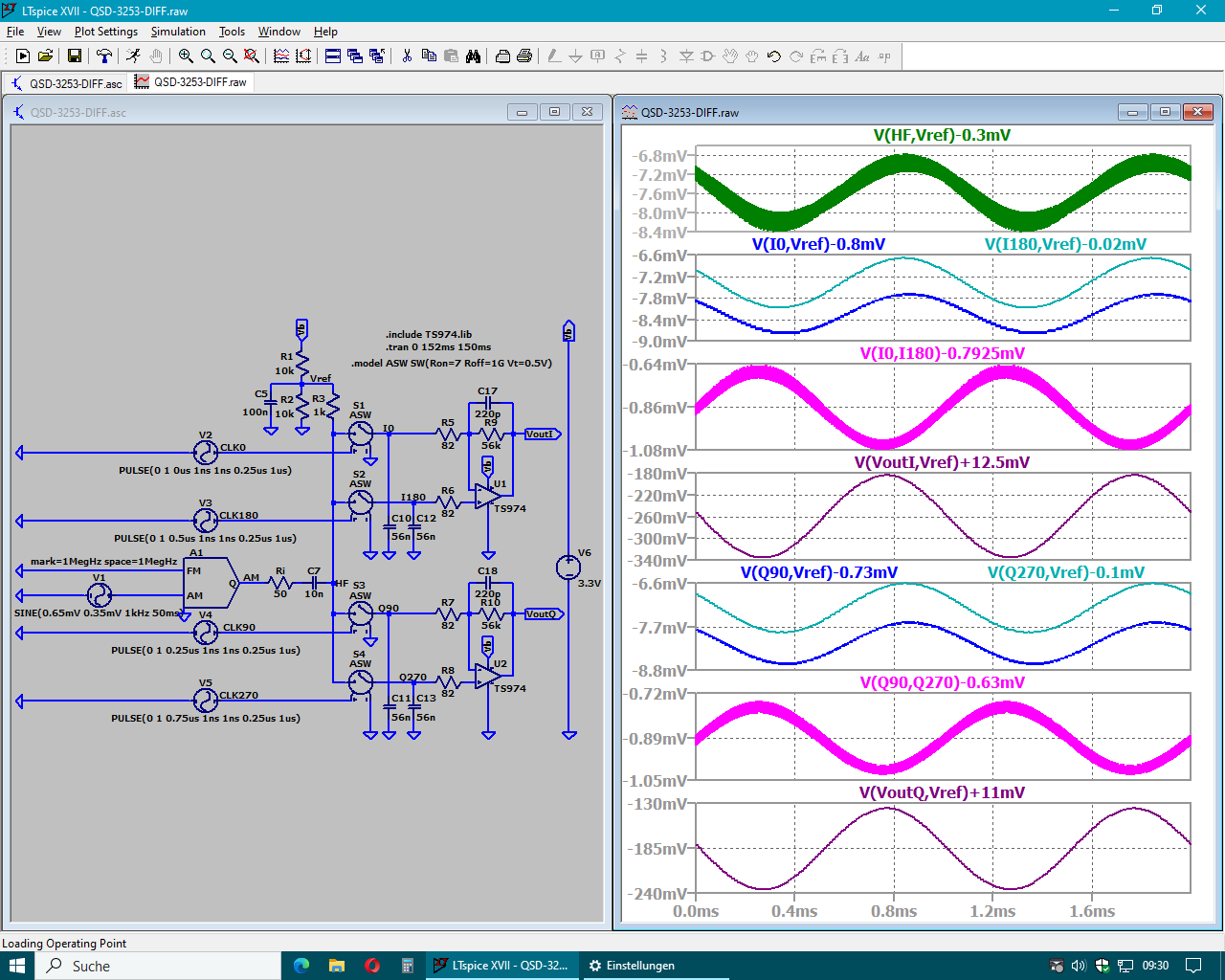

Der QSD-Detektor hat noch etwas Verbesserungsbedarf. Das betriff die
heute schon angesprochene Symmetrie und das TP-Verhalten. Mit kleinen
Veränderungen kann man jedoch schon viel erreichen. Ich habe mal zwei
Simulationen gemacht, mit denen man etwas spielen kann. In der Variante
mit dem Schaltermischer kann man auch gut das Verhalten mit und ohne
Bandfilter beobachten.

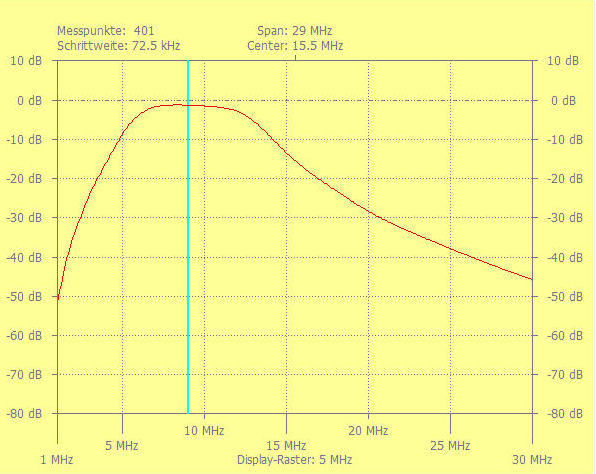

Für einige Euros gibt es bei AliExpress z.B. dieses für 10 MHz
deklarierte Bandpassfilter, das man sehr gut für zumindest den Bereich
von 8-12 MHz nutzen kann. Leider scheint es sie in gleicher Ausführung
nicht auch für andere KW-Bereiche zu geben. Wer Bausätze zum Selbstbau
incl. Dimensionierungstipps sucht, der sollte auch einmal bei QRP-Labs
nachschauen.
von Al (almond)
> die
Warum schließt du das Filter mit 1000 Ohm ab?
Um das thermische Rauschen der Widerstände und die Auswirkung des
Stromrauschens des bipolaren OpAmps zu minimieren, hält man die
Gegenkopplungs-Widerstände möglichst klein. Statt der Gegenkopplung 1000
Ohm  100 KOhm würde 100 Ohm  10 KOhm das Filter besser abschließen und
das Rauschen um den Faktor 10 minimieren.
Schau mal da...
https://www.box73.de/index.php?cPath=112_281

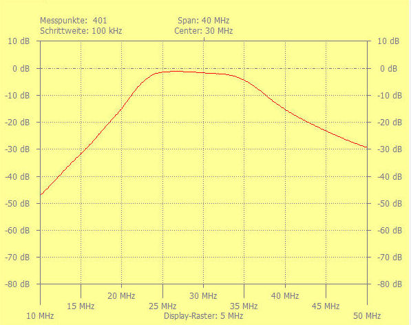

Herbert Z. schrieb:
> Schau mal da...
Ja, diese Quelle hatte ich noch vergessen, aber da war der Zugriff auf
meinen Beitrag schon wieder gesperrt. Auch nachdem die Versandkosten bei
QRP-Labs nicht unerheblich sind, ist das vielleicht eine bessere
Möglichkeit.
Hier noch der Frequenzgang der dort angebotenen 10/12m-Version.
Das Filter ist mit 100 Ohm abgeschlossen (linkes Bild). Das ergibt mit
den 100k in der Rückkopplung die notwendigen 60dB. Die 1k in der
Simulation des Mischers war nur ein Testfall.
So, so wird das Teil zum Fertiger gehen. Ich hatte nur einen Fehler
bereinigen müssen. Rest war ok.
Gut wäre, wenn du nochmals die komplette Schaltung dazu zeigst.
Bei einem Review würde ich an vier Stellen (siehe Marken im Anhang)
nachfragen (was nicht heisst, das es Fehler sind):
* li.o. unterm IC (dünn rot umkreist) wozu die (getrennten) Punkte?
*  Mitte o. (schwarz dünn umkreist). vielleicht den li. senkrechten Steg
n. r. zu den beoden Düko-Punkten verschieben
* Mitte, mitte dick grau umkreist scheint mir etwas eng in der
Bestückung
* Mitte mitte dick weiss umkreist, das rechte Ende vom Widerstand hängt
Aber wie anfangs geschrieben, nix panisches.
Mein DRC Check ist ok und auf der Platine ist nichts was nicht so
gewollt ist.
Ich neige zu "fetten " Leiterbahnen und ich habe auch
Durchkontaktierungen für einen Blankdraht gemacht, welche man eigentlich
nicht braucht wenn man die Pad´s durchkontaktiert. Bei HF- Sachen wird
das gerne viel öfter gemacht, zwar nicht als Drahtbrücke aber halt als
Via. Ist halt meine spezielle "Handschrift", der Muxer wird
gesteckt...;-) Für RX-I und RX-Q habe ich eine Schnittstelle für die
Soundkarte vorgesehen. Was da ist ist da. Jetzt muss ich noch die
Platine für das OLED und die anderen Bedienteile mach.
Weiß noch nicht wann , denn ich hatte am Sonntag einen Umfaller mit den
Bike und ziemliche Schmerzen im Rücken.
Es ist die Schaltung welche Im Eingangspost zu finden ist. Ich habe aber
einen visuellen Abgleich zwischen der bunten Skizze und dem echten
Schaltplan gemacht. Da gab es zb Diskrepanzen beim Audio out. Da habe
ich mich dann am Schaltplan orientiert und bunti, bunti sein lassen...
obwohl diese Skizze schön übersichtlich ist.

Check gibt es bei mir normalerweise parallel zum "malen". Alle
erstellten Verbindungen werden im Schaltplan markiert. Hier habe ich das
ausnahmsweise nach der Erstellung gemacht. Bei dir macht das deine
Software.
Diskussion erübrigt sich aber, es arbeitet jeder wie er will.
Ja das mit der "Handschrift" und die Diskussionen darüber kenn ich auch.
Ich mach halt gerne das Layout so, das ich bei der Inbetriebnahme gut
messen kann, bspw. Masse-Pads in der Nähe zu flotten Signalen um später
mit korzer Probe-Masse signalgetreu messen zu können.
Aber bei der kleinen Platone mit den grossen Bauteilen fällt mir grad
nicht ein, was man da an Mess/debzgunterstützung einbauen könnte, außer
darauf zu achten das die an an den Pico angeschlossene Debugprobe ohne
zu stören an den Debugrechner kommt. Auch ja, alles sollte (per scope)
messbar sein, ohne das man die Platine drehen muß.
Al schrieb:
> Sandra schrieb:
>> Die „Großsignalfestigkeit“ ist auch ohne Eingangsfilter solange gegeben
> Definiere "gegeben".
> Das Großsignalverhalten vor der Digitalisierung lässt sich als IP3
> messen und angeben. Und liegt bei dieser Schaltung im günstigen Fall bei
> +20 dBm, was gut, aber nicht berauschend ist
Ich messe da 30dBm +/-1…2dBm bei verschiedensten Schaltmischern (mit
74CBTLV3253, 74LVC4066, 74AUC2G66, 74AUC2G53).
Ja, das fertige Binary läuft auf dem Stamp. Ich kann es auch selbst
bauen, sowohl auf der Konsole als auch in der VS-Code-Umgebung. Beides
unter Ubuntu.
Woran ich bisher scheitere ist ein Build mit funktionierender Debug
Probe. Wollte damit die Steuerung meiner Tiefpässe anpassen und ganz
allgemein ein paar Sachen ausprobieren.
Leider ist die SW-Dokumentation zu dem Projekt dürftig. Insbesondere ein
„Blockschaltbild“ der Verarbeitungskette wäre schön.
Nächste Woche finde ich voraussichtlich nochmal Zeit für das
Debug-Problem.

@Sandra
Wie ich deinen Beiträgen entnehmen kann, hast du dich intensiver mit
Schaltmischern auseinandergesetzt. Hast du mal untersucht, ob die
symmetrische Einkopplung wie ich sie im Beitrag [1] beschrieben habe
wirklich Vorteile im praktischen Betrieb bringt?
[1] Beitrag "Re: Raspberry Pi Pico SDR"
> unter Ubuntu.
Danke! Das beruhigt.
von Al (almond)
Eine symmetrische Einkoppelung bzw die Ausführung als doppelt
balancierter Mischer allein reicht nicht. Die Symmetrie muss streng auch
bis zu den Sample & Hold Verstärkern und den anschließenden Tiefpässen
durchgehalten werden. Nützlich gegen eingeschleppte Störungen durch
Masseschleifen ist auf jeden Fall ein Trenntrafo am Eingang. Bei den
besser QSD-SDR ist der obligatorisch.
Vergleich zum Tayloe (nicht Taylor) QSD mit symmetrischer Einkopplung z.
B. hier:
https://w3jdr.wordpress.com/a-tale-of-two-tayloes/
Al schrieb:
> Das sind erreichbare Werte eines gut angepassten Schalt-Mischers allein
> und bei Frequenzen unter 10 MHz. Meine gemessenen 20 dB IP3 betrafen den
> gesamten RX. Der Schaltmischer bestimmt nicht alleine das
> Großsignalverhalten. Auch die Sample & Hold Differenzverstärker spielen
> eine maßgebliche Rolle und die Unlinearität der A/D Wandlung.
Gut, dann haben wir etwas aneinander vorbeigebracht. Die von mir
gemessenen 30dBm +/-1…2dB IP3 beziehen sich auf den Schalt-Mischer. Wie
du richtig anmerkst, spielt dann der nachfolgende Signalweg eine
wesentliche Rolle. Wenn man z.B. als Sampling-Kondensatoren X7 MLCC
Typen verwendet, sinkt damit sofort der messbare IP3 auf um die 10dBm,
während mit guten MKT Polyester-Folienkondensatoren die 30dBm gemessen
werden können.
Joe G. schrieb:
> @Sandra
Wie schon angemerkt wurde, ist die galvanische Trennung von
Antennensignal und Schaltungsmasse immer eine gute Idee, auch mit einem
1:1 Übertrager vor der ursprünglichen Schaltung des QSD. Hat dann auch
den Vorteil, dass man die DC-Mittenspannung für die analogen Switches am
kalten Ende einspeisen kann und nicht über einen 1k Widerstand.
Die symmetrischen QSD-Schaltungen, wie von dir gezeigt, haben dann noch
den Vorteil, dass die Schaltfrequenzen theoretisch nicht mehr zum
Antenneneingang durchschlage, sondern sich gegenphasig ausgleichen
können.
von Al (almond)
Noch eine Anmerkung zum doppelt balancierten Mischer mit Gegentakt
Eingangstrafo. Dessen Symmetrie spielt eine maßgebliche Rolle für die
Gesamtsymmetrie des Mischers. Das Problem hat man mit direkter
für den Dawson-RX habe ich mich in einem neu hinzugefügten Absatz meiner
entsprechenden Seite einmal mit der Beschreibung einer möglichen
Vorgehensweise zum Überschreiben kompletter Memory-Sätze durch Daten
eigener Wahl versucht:
Was bei den minimalistischen Schaltungen mit nur einem OPV als
„Differenz-Verstarker“ nicht gegeben ist. Man braucht einen
Instrumenten-Verstärker, entweder als IC oder „diskret“ mit eigentlich
drei OPVs nachgebildet oder vereinfacht dann mit nur zwei OPVs
realisiert:
> paralleler Mischer-Einspeisung nicht. Dafür Andere.
Passende Wideband RF-Übertrager findet man bei den bekannten
Herstellern:
https://www.coilcraft.com/en-us/products/transformers/wideband-rf-transformers/#/
https://www.minicircuits.com/WebStore/Transformers.html
https://datatronics.com/products-solutions/rf-magnetics/transformer-rf-wideband/
Was sind die andere Probleme (außer dem „Durchschlagen der
Schaltfrequenzen), die man bei den QSD-Schaltungen ohne
Symmetrie-Übertrager hat?
von Al (almond)
Die anderen Probleme hast du schon genannt. Wenn man einen Übertrager
mit guter Symmetrie zur Ansteuerung eines doppelt balancierten
Schaltmischers hat, nützt das allein wenig, ohne mindestens genauso gute
rauscharme Instrumentationsverstärker in der Sample & Hold.
Vollintegrierte schnelle und rauscharme INAs sind nicht billig, für den
Pico als gewolltes lowest-cost-Konzept keine Alternative. Alternativ aus
guten einzel OP-Amps aufgebaut ist es überlegenswert.
Ein weiterer Vorteil des Eingangstrafos ist eine bessere Rauschzahl
durch die Spannungs Aufwärtstransformation. Ein verlustarmer Übertrager
fügt kein Rauschen hinzu.
Auch beim SDR gilt, die Kette ist nur so gut wie ihr schwächstes Glied.
Ich finde die Diskussion hier sehr anregend und habe nicht das Gefühl,
dass etwas zerredet wird. Im Gegenteil. So habe ich mich mal intensiv
mit den Grundlagen der Schaltmischer auseinandergesetzt und einige
Fachartikel gelesen. Parallel kann man mit LTSpice wunderbar
unterschiedliche Effekte ausprobieren bzw. dann auch richtig
dimensionieren. Wenn ich den Startentwurf des Pico SDR gegenüber der
jetzigen Variante sehe, hat sich das Verhalten ordentlich verbessert,
ohne den Aufwand groß zu steigern.
Vielen Dank auch für den Hinweis zu den Breitbandtrafos. Im ersten
Schritt werde ich einen FT37-43 selbst trifilar bewickeln. Auch das ist
ja Hobby :-)
von Al (almond)
Hier als Anschauungsbeispiel auszugsweise ein tausendfach bewährtes
symmetrisches QSD-Frontend, wie es bei QRP-Labs in deren WSPR
Transceiver Kits eingesetzt wird. Als Instrumentationsverstärker werden
hier 4 Stk. noble Dual-Audio-OP-Amps eingesetzt. Der jeweils
überzählige. OpAmp wird sinnvoll zur rauscharmen Vorspanungserzeugung
für die Schaltmischer bzw. den Verstärker benutzt. An Stelle der recht
hochpreisigen LM4562 low-noise Audio OpAmps kann man auch andere,
billigere Dual-OpAms einsetzen.
Die 0° und 90° clock Signale kommen vom Pico. Am Gesamtkonzept des Pico
ist also nur der QSD-Mischer im Frontend verbessert. Ab den I/Q Signalen
bleibt Alles wie gewohnt. Abgesehen davon, dass der Pico die VFO
Clocksignale liefert sind im Grund beim Pico-SDR der I/Q Mischer und der
DSP-Teil im Raspberry Pico zwei funktional unabhängig anzusehende
Einheiten. Das QSD-Frontend liefert I/Q Signal, die der Pico verarbeitet
und demoduliert.

von Al (almond)
Die Brummschleifen-Eliminierung durch die galvanische Trennung am Ein-
und Ausgang und durch symmetrische Verstärker braucht man nicht zu
messen. Die ist empirisch belegt. Jeder der mal mit empfindlichen
Audio-Equipment gearbeitet hat, kennt den Effekt. Profi Audio Equipment
ist grundsätzlich symmetrisch. Die Basisband I/Q Signale im QSD sind
hochempfindliches Audio im Mikrovolt Bereich.
Ansonsten sind die zwei unsymmetrisch belasteten OpAmp Eingänge in der
minimalistischen Ur-Schaltung des Pico durch jeweils einen echten
symmetrischen Differenzverstärker (einem Instrumentationsverstärker),
der sich aus drei Op-Amps zusammensetzt, ersetzt. So dass jeder Ausgang
des Schaltmischer-Bausteins identisch belastet ist.  Das sieht nur auf
den ersten Blick nach Materialschlacht aus. Außerdem muss das Frontend
ja niemand in dieser aufwändigeren Form realisieren. Man kann genausogut
beim ursprünglichen Vorschlag bleiben und damit glücklich werden.
Hobby ist ja ein Freizeitbeschäftigung :-) jeder wie er mag.
Meine Motivation etwas mehr als in die ursprüngliche Version zu
investieren waren zwei Gründe.
1.  etwas Neues lernen und auch wirklich verstehen
2.  Dinge ändern, mit denen ich unzufrieden bin
Mir ist im praktischen Betrieb aufgefallen, dass der IP3 nicht besonders
gut ist und dass starke Signale den Rx schnell übersteuern. Wenn ich mit
5W auf einem anderen Band auf die Taste drücke, ist der Rx dicht.
Nun läßt sich das sicherlich durch schmalbandige Bandfilter lösen, doch
nicht wenn man lückenlos bis 30 MHz empfangen möchte. Außerdem möchte
ich ein breites Wasserfallspektrum sehen, was die Software ja quasi
gleich miterledigt. Das bedeutet, dass ich die Bandbreite nicht gleich
hinter dem Schaltmischer sehr schmal mache wie bei anderen Konzepten.
In der Simulation habe ich festgestellt, dass sich hinter dem Schalter
noch sehr viele HF-Reste befinden, welche mit einem einfachen TP nicht
beseitigt werden können. Das Problem der unsymmetrischen Belastung wurde
ja schon besprochen und ist auch gut in der Simulation zu beobachten.
Das LC Filter mit der verbesserten anschließenden Symmetrie erzeugt ein
recht gutes NF-Signal. Der Aufwand für die LC-Filter und den
Breitbandtrafo halten sich wirklich in Grenzen. Jetzt bin ich beim
Aufbau. Übrigens kommt noch auch ein RP2340-Stamp zum Einsatz. Er
langweilte sich nach einem anderen Projekt ;-)

L1-L6 sind das Festinduktivitäten ? Der trifilare Übertrager, wie ist
der mit welcher Drahtstärke und Windungen auf FT37 -43 gewickelt?
Danke!
L1, L2 – VK200 Breitbanddrossel
L3, L4, L5, L6 – 33µH Chip-Induktivität, 1812
FT37-34 – drei Einzeldrähte, Durchmesser 0.3mm parallel abgeschnitten
und straff miteinander verdrillt (etwa 60 Umdrehungen auf 20cm Länge).
Mit diesem verdrillten Zopf dann den Ringkern mit 11 Windungen
bewickeln. Immer daran denken, einmal durch den Kern ist schon eine
Windung. Die Induktivität sollte ca. 50µH betragen. Je größer die
Induktivität, um so niedriger ist die untere Grenzfrequenz. Mit 50µH
liegt die 3dB Bandbreite bei ca. 150kHz.
Wulf D. schrieb:
> Wäre nun interessant, was diese „Bauteilschlacht“ (hier muss ich Herbert
> doch ein wenig Recht geben) gegenüber dem Originalentwurf an
> Verbesserung bringt.
Statt dem einfachen „Differenz-Verstärker“ hat man mit einem
Instrumenten-Verstärker mit zwei oder drei OPVs ca. 4+/-1dB bessere
Empfangsempfindlichkeit (MDS), was bei Empfangsfrequenzen über ca. 15MHz
dann relevant wird (unterhalb ist das natürliche Rauschen ja höher). Bei
der Schaltung mit drei OPVs verbessert sich dann auch noch CMRR um ca.
10dB.
von Al (almond)
Joe G. schrieb:
> Den Schaltplan kann ich schon liefern. Erprobt und abgeschlossen noch
> nicht.
http://docs.google.com/viewer?url=http%3A%2F%2Fwww.mikrocontroller.net%2Fattachment%2F669607%2FPICO_SDR.sch.pdf
Schöne Zusammenstellung. Zwei Anmerkungen, die mir an deiner
modifizierten Schaltung des ursprünglichen Pico-SDR Minimal-Konzepts
aufgefallen sind.
Die LC-Tiefpässe vor den Differenzverstärkern schaden wahrscheinlich
mehr als sie nützen. Da reale Induktivitäten nie absolut identisch in
ihren Werten sind, ergibt das Phasenverschiebungen bzw.
Laufzeitunterschiede und daraus resultierend eine Verschlechterung der
Symmetrie und der Spiegelfrequenzunterdrückung mit zunehmenden
Frequenzen. Wenn man ein Antialiasing Filter einfügen möchte, dann
besser nach der Differenzbildung bzw.vor dem A/D Wandler.
Um ein „Gefühl“ für den Einfluss zu bekommen, rechne ich immer mal
wieder selbst nach.
Wenn die 4 Induktivitäten im Mittel um +-5% schwanken, dann gibt das bei
einer NF-Bandbreite von 100 kHz eine Phasenschwankung von ca. +- 0.5
Grad. Im Bereich bis 48 kHz (Soundkarte) sind es nur noch +- 0.25 Grad.
Ich glaube das riskiere ich für einen Versuchsaufbau :-)
Der Klasse-D Verstärker war wohl nicht meine Sternstunde ;-) Der Verweis
auf einen MAX9716 ist ganz hilfreich, Dankeschön!
von Al (almond)
Noch eine Anmerkung:
Der Eingangskondensator C33 ist überflüssig und eher nachteilig. Der
Kondensator C1 dient im Grunde nur als DC-Block, dass im Falle einer
Fernspeisespannung auf der Antenneleitung die Primärwicklung des
Eingangstrafos nicht verbraten wird.
Durch den zweiten überflüssigen Kondensator in Serie halbiert sich die
Gesamtkapazität und die untere Grenzfrequenz wird unnötig hochgesetzt.
C33 kann daher weg.
