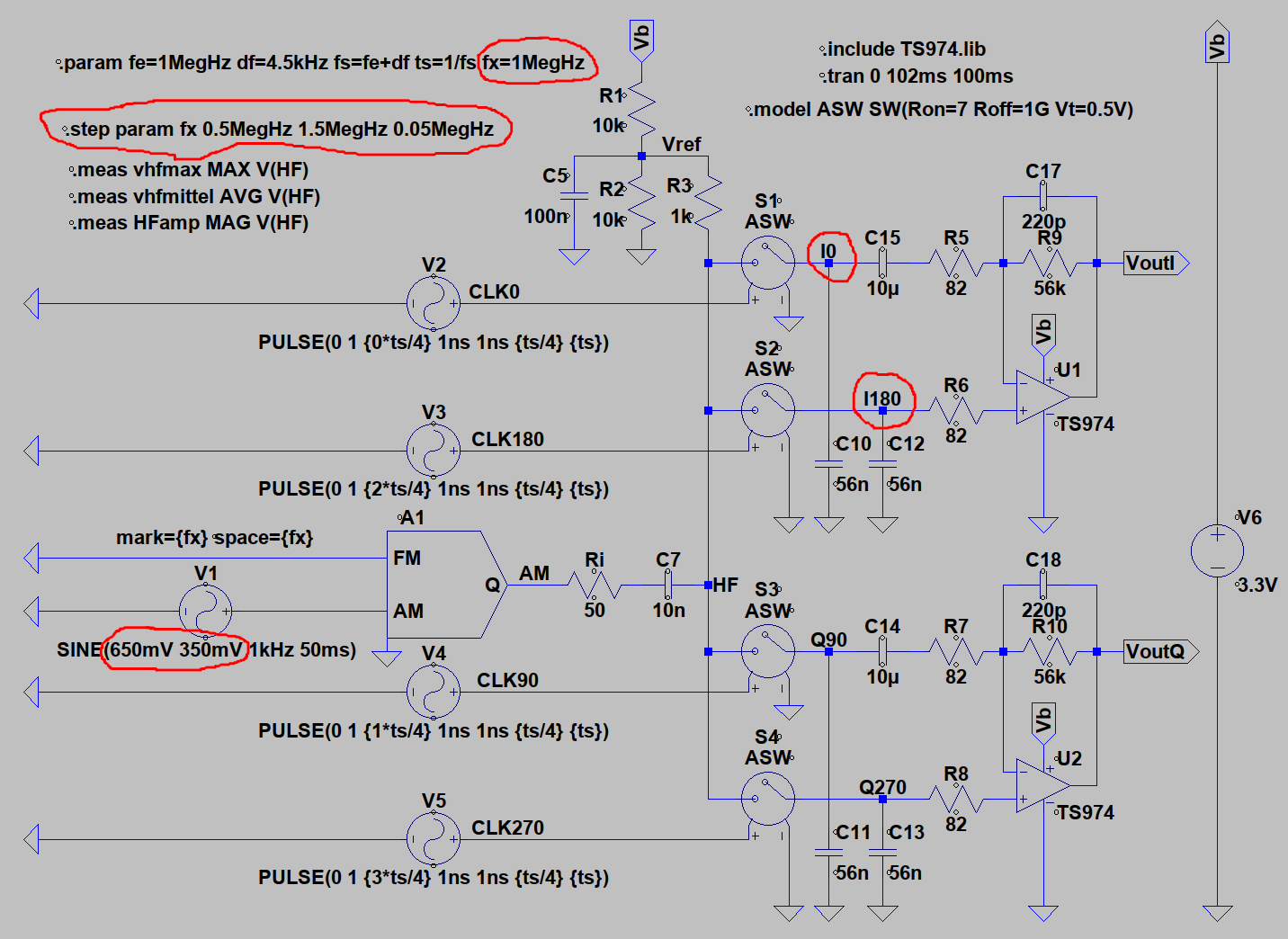

Sandra schrieb:
> Respekt, dass du das geklärt hast.
> Es ist doch eine ganz simple Schaltung, bei der man mit der Simulation
> nicht viel falsch machen kann.
So ganz zufrieden bin ich damit noch nicht. Mit der Simulation an sich
schon, aber die Randbedingung könnte noch nicht passen.
Meine Vermutung ist, dass Sample-Frequenz und Empfangsfrequenz doch
nicht exakt gleich sind. Wenn ich die gleich einstelle, so dass die Vout
I/Q gleich- bzw gegenphasig wie in deinen Plots werden, wird nichts mehr
demoduliert und im FFT-View liegt das Signal weit außermittig. Gibt es
doch eine "ZF"?

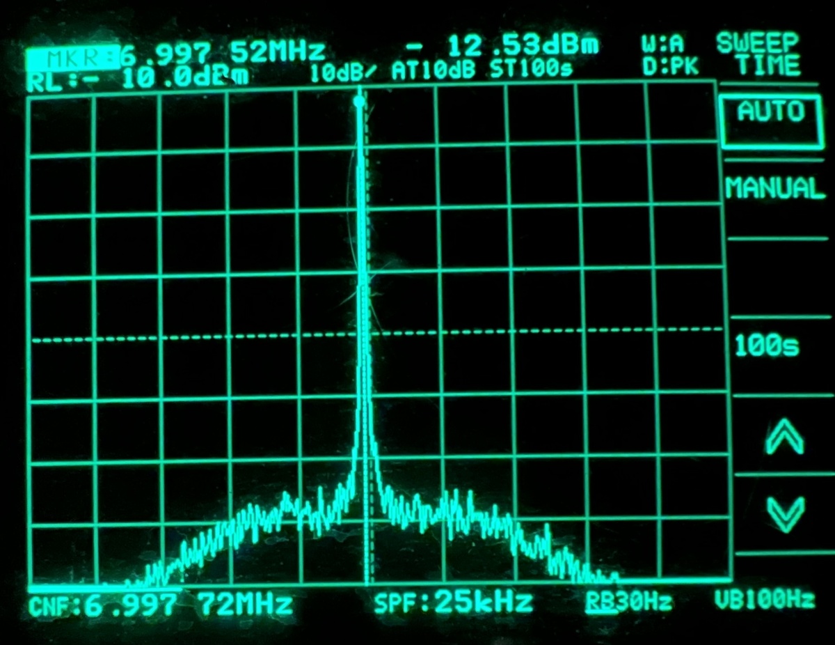

von Wulf D. (holler)
Die neue Firmware des PicoSDR unterstützt einen RAW I/Q Stream via USB.
Im ebenfalls überarbeiteten User Manual findet man praktisch nichts
darüber.
Hätte mir Infos über Bandbreite, Abtastrate und Datenformat erhofft,
Fehlanzeige.
Also selbst ein wenig gemessen und im Sourcecode gewühlt.
Die Abtastrate ist 15kHz, ziemlich ungewöhnlich. Es werden zwei Kanäle
ausgegeben.
Kanal 1 (L) beinhaltet I, Kanal 2 (R) ist Q. Die Bandbreite verändert
sich mit der
Einstellung im Menü. Kann sein, dass die der aktuell eingestellten
Demodulation entspricht.
Tabelle vom Manual:
              AM(kHz)   AMS(kHz)   LSB(kHz)   USB(kHz)   FM(kHz)   CW(Hz)
Very Narrow      4.6       4.6        1.6       1.6       7.4      100
Narrow           5.3       5.3        2         2         8.1      400
Normal           6         6          2.3       2.3       8.8      600
Wide             7.4       7.4        2.7       2.7       9.5      800
Very Wide       14.9      14.9        3         3        10.2     1100
Default ist in der FW "Normal". Im testhalber zum Meßsender
eingespeisten Multiton, AM-Modulation,
mit 25Hz, 250Hz, 1kHz, 2kHz, 4kHz fehlte der 4kHz in der FFT. Erst bei
"very wide" kam
der unbeschadet durch. Außerdem gibt es einen ganz leichten
Frequenzversatz von ca 20Hz (Bild).
So richtig eben scheint der Frequenzgang auch nicht.

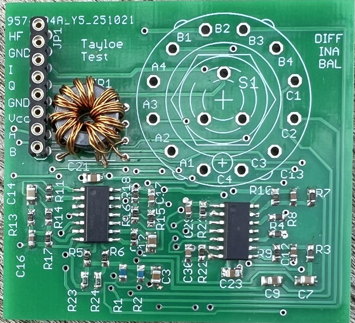

Wie angekündigt, ein Testboard für drei der Tayloe-Varianten. Ist noch
nicht gerouted. Beabsichtige einen Vergleichstest am Meßsender und an
einer realen Antenne.
Bei Interesse verschicke ich eine PCB, werde vier über haben. Ggf auch
weitere Bauteile.

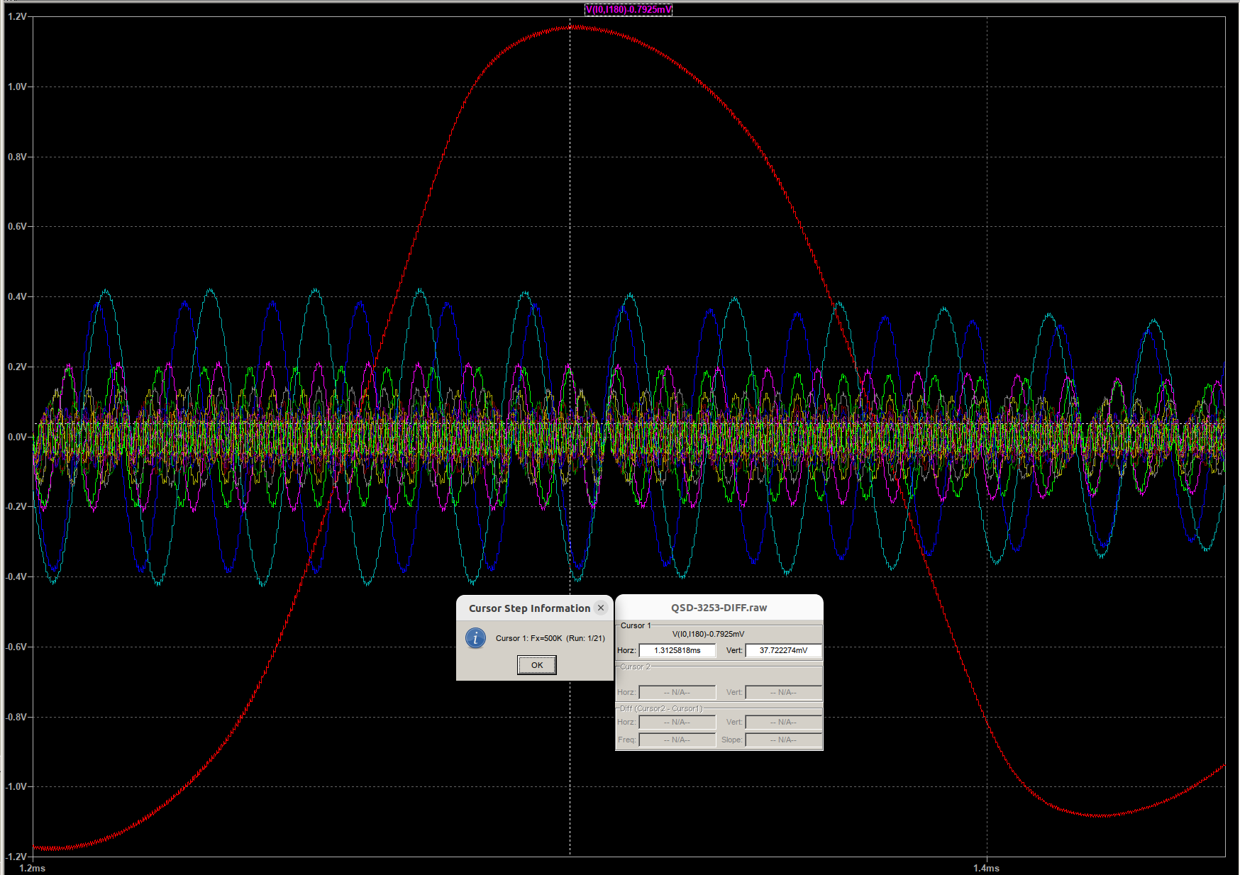

Beim Durchmessen der TP-Filterbank (habe drei TP-Filter, das erste ist
bei 2 MHz) hat sich noch ein interessantes Phänomen gezeigt: außerhalb
der Empfangsfrequenz sorgen die sample- / hold Kondensatoren von 56nF
für eine nennenswerte Dämpfung des Signals vor den Eingängen der
Operationsverstärker. Die bilden einen Spannungsteiler mit dem
Ausgangswiderstand der Filterbank (z.B. 50 Ohm).
Das erhöht ein Stück weit die Robustheit gegenüber starken Signalen
außerhalb der Empfangsfrequenz.
Dafür kann man Sandras Simulation auch gut nutzen: habe die
Empfangsfrequenz fe=1MHz vom HF-Signal fx getrennt und dies von 0,5MHz
bis 1,5MHz in 50kHz-Schritten durchgefahren. Den HF-Pegel deutlich
erhöht und die Differenzspannung V(I0-I180), also vorm OP, ausgewertet
(rote Marker im Bild).
Im zweiten Bild eine Vergrößerung vom Plot: 50kHz neben der
Empfangsfrequenz beträgt die Signaldämpfung knapp 10dB. Bei 500kHz sind
es bereits 30dB Dämpfung. Auch eine Art Vorselektion.

Wunderbar, dass du so die Wirkungsweise der Sample-Kondensatoren in
Verbindung mit den im Signalweg davor liegenden Widerständen (Ron der
Analogschalter und Impedanz der Signalquelle) als RC-Tiefpass, wie ihn
Tayloe beschrieben hat, nachgewiesen hast. Kennzeichen eines
RC-Tiefpasses 1. Ordnung ist ja die oberhalb der Grenzfrequenz mit 20dB
je Frequenzdekade zunehmende Signaldämpfung.
Wie lange hat denn die komplette Simulation gedauert? Die sonst übliche
AC-Analyse kann man ja bei den geschalteten Sample-Signalen nicht
verwenden, um so den Frequenzgang einfach ermitteln zu können.
Der schon betagte Core i5-4460 hat auf allen Kernen rund 10h über Nacht
dran gerechnet. Waren 21 Durchläufe einer Transientenanalyse. Hatte die
Einschwingzeit von original 150ms auf 100ms verkürzt.
Wäre ich mit mit der .meas - Direktive besser klar gekommen, gäbe es
eine schönere Darstellung der Ergebnisse.

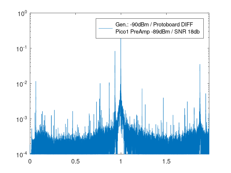

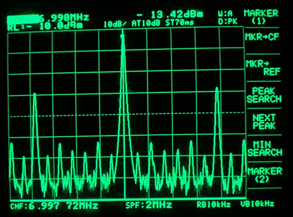

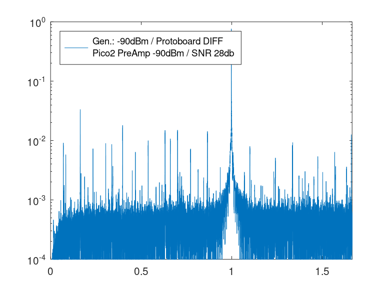

Habe endlich die Messungen an verschiedenen Tayloe-Mischer durchgezogen.
Bin dabei aber auf unerwartete Schwierigkeiten bezüglich
Geräuschspannungen gestoßen.
Als Messaufbau dient ein kompaktes 2-Layer Prototypenboard mit einer
Steckfassung für einen Solder-Party RP2350-Stamp. Dazu das schon oben
gezeigte Babyboard mit den drei Tayloe-Mischern
- DIFF (Doppel-OP),
- INA (Vierfach-OP) und
- Balanced (Übertrager 50:200:200 + Doppel-Mux).
Im Thread gibts Bilder von Schaltplan und fast fertiger Bestückung.
https://www.mikrocontroller.net/attachment/682007/IMG_2806.jpeg
https://www.mikrocontroller.net/attachment/681034/TayloeTestPlan.png
Das Baby-Board hing über ca 6cm Flachbandkabel am Proto-Board, davon
sind zwei Leitungen GND. Den Mischer auf dem Protoboard dabei
deaktiviert.
Kein Preamp, außer bei der allerletzten Vergleichsmessung bei -90dBm auf
dem Protoboard.
Meß- / Empfangsfrequenz 7 MHz AM, bei -60dBm und -90dBm.
Die Empfangspegel vor den AD-Wandlern sind bei DIFF und Balanced
vergleichbar, beim INA 10dB höher. Hatte nur 6 dB mehr erwartet. Alle OP
mit 56k/220p im Gegenkopplungspfad.
Verschaltung und Übertrageraufbau beim Balanced habe ich beim "Joe G."
abgeschaut. Amidon FT37-43 mit 50uH : 200uH : 200uH.
Zu den Schwierigkeiten:
Das Prototypenboard zeigt ohne Preamp und Default-Gain=62dB im HW-Menü
bei 7 MHz eine Geräuschspannung von ca -100dBm an.
Das war für mich plausibel. Rückgerechnet entspricht das in etwa dem
Quantisierungsgeräusch eines 12Bit-Wandlers (genauer wären es -103dBm).
Hier wären mal Vergleichswerte von euren Aufbauten interessant!
Beim Anschluß des Babyboards tritt eine deutliche Verschlechterung ein,
verliere bei DIFF und INA rund 7 dB, der Balanced-Mischer noch deutlich
mehr und ist für kleine Pegel praktisch kaum nutzbar.
Versuchte die Geräuschquelle zu finden: auf den Versorgungsleitungen
sieht es gut aus. Auch die Pegel der Muxer-Steuerung sind sauber,
dennoch vermute ich hier das Problem. Kleine Längswiderstände (33 Ohm)
zeigen minimal Wirkung, Messungen auf den Leitungen beeinflussen das
Geräusch.
Die Muxer-Takte zeigen starken Jitter. Vermute, dass der Störpegel ins
Basisband faltet. Insbesondere der Balanced-Mischer fängt sich
ordentlich was ein.
Mit dem Störpegel macht ein Performance-Test an der Antenne kaum Sinn.
Vielleicht wäre ein besser aufgebautes 4-Layer Board notwendig, wo per
Digital-Muxer die gerade nicht benötigten Taktleitungen abschaltbar
sind. Oder einen jitterfreien Generator (Si5351?) verwenden.
Dennoch am Meßsender zwei Reihen mit -60dBm und -90dBm gefahren. Die
Spektren im Bild sind vom Audio-Output und dienen der SNR-Abschätzung.
Habe den 1kHz-Pegel vom Audio-Modulationssignal in Beziehung zum
höchsten Störpegel gesetzt. Gab es zwei gleich hohe Störer, beide
addiert. Weiß nicht, ob das eine korrekte Messung ist, aber auf jeden
Fall vergleichbar.
Die zweite Messreihe nur noch auf dem Proto-Board mit DIFF-Mischer wie
im Original-Entwurf. Einmal mit dem RP2350-Stamp mit Pico 2 und einem
Micro RP2040-Board mit Pico 1 und LDO: fast gleicher Formfaktor wie der
Stamp, aber andere Anschlußbelegung und Raster: mit ca 3cm langen
Leitungen einen Adapter gebaut.
Hier lieferte das Pico1-Board auch 7 dB mehr Geräuschspannung. Keine
Ahnung warum. Einiges mit Cs und Längs-Rs probiert, ohne Wirkung.
Entweder ist der ADC im Pico 1 schlechter oder der Adapter verdirbt
etwas. Leider ist der Pico 1-Stamp noch immer nicht lieferbar, so dass
ein exakter 1:1-Vergleich warten muss.
Am Ende läßt sich leider kein eindeutiges Fazit ziehen, zu uneindeutig
die Ergebnisse.
Interessant noch, dass der Preamp auch bei -90 dBm noch ein super SNR
ermöglicht, aber die Übersteuerungsgefahr ab -60dBm erfordert eine
Abschaltung / Dämpfung.
von Joe G. (feinmechaniker) Benutzerseite
Interessanter Vergleich. Vielen Dank für die Versuche!
Bei der Schaltung zum Balanced-Board bin ich jedoch etwas verwirrt. Mit
welcher Verstärkung laufen denn die beiden OPV’s? Fehlt hier nicht
jeweils ein Widerstand bei den Eingängen? Ohne die zusätzlichen
Widerstände existieren ja nur die Schalterwiderstände bzw. die minimalen
Leitungswiderstände im Trafo.
Den Balanced-Mischer hatte ich mir hier abgeschaut, letzte Ausbaustufe:
https://www.norcalqrp.org/files/Tayloe_mixer_x3a.pdf
Wurde im Thread am Anfang schon diskutiert. Die OPs sehen als
Eingangswiderstand den Übertrager von ca 200 Ohm. Ich denke das passt in
etwa, da sich die Verstärkung praktisch kaum vom reinen DIFF-Design mit
zwei OPs ohne Übertrager unterscheidet.
Der Übertrager ist mit 5 leicht verdrillten Drähten parallel 12 Wdg.
gewickelt. Einer bildet die Primärseite. Jeweils zwei sind in Serie
verdrahtet und bilden die beiden Sekundärspulen. Also ein 1:2:2.
Dennoch merkwürdig, warum ausgerechnet dieser Ansatz das meiste
Störgeräusch liefert. Vielleicht ist mir ein Bug in der Beschaltung
Muxer/OP unterlaufen.
Bitte gern gegenprüfen!
Habt ihr Werte zur Ruhe-Geräuschspannung? Also bei abgezogener Antenne,
was zeigt euch das Display in AM für einen Pegel an?
Den Jitter auf dem Muxer-Steuersignal hab ich mir mit meinem antiken,
analogen Analyzer in höchster Auflösung (30Hz) angesehen: sieht im
Nahbereich +/-12,5kHz gar nicht so schlimm aus, oder?
Weiter weg +/-1MHz natürlich eine Katastrophe, aber da stört es
vermutlich nicht.
Mich würde interessieren, ob die -70dB Geräusch auf der Schaltspannung
einen Einfluss haben.

Ausgangspunkt zur Problematik waren meine Simulationen
Sandra schrieb:
> Bradward B. schrieb:
>>> Noch eine Frage zum Tayloe-Mischer.
>>> Welche Varianten benutzt ihr da?
>> Messergebnisse aus unterschiedlichen Aufbauten kenn ich jetzt nicht, mit
>> Spice habe ich jetzt auch nicht unterschiedliche Varianten
>> durchprobiert.
> Spice ist da das Stichwort gewesen, dass ich mal etwas mit LTspice
> simuliert habe, die originale Schaltung vom Pico SDR und dann eine
> erweiterte Schaltung mit Instrumenten-Verstärkern als Kombination von
> nur zwei OPVs im Gegensatz zur verbreiteten Schaltung mit drei OPVs. Die
> ZIP-Datei enthält die zur Simulation mit LTspice verwendeten Dateien.
> Die Simulationen sind zwar sehr idealisiert, aber trotzdem sehr
> aufschlussreich.
und
Sandra schrieb:
> Außerdem hab ich noch ein paar Simulationen mit den Differenzverstärkern
> gemacht. …
> Eine andere Simulation zeigt, dass die 82 Ohm Widerstände vor dem
> positiven Eingang der OPVs praktisch keinen Sinn machen und einfach
> entfallen können.
> Außerdem hab ich auch mal die Prinzipschaltung von Tayloe ohne
> Koppelkondensatoren und ohne die niederohmigen Widerstände vor beiden
> OPV Eingängen …
> Abschließend dann den 1kOhm Widerstand vom Multiplexer-Eingang zur
> Referenzspannung durch eine Induktivität ersetzt, …
Wo dann Wulf D. die 6dB mehr Signal erkannt hat, wenn auch nicht ganz
richtig gedeutet
Sandra schrieb:
> Wulf D. schrieb:
>> Ansonsten frage ich mich auch, was Optimierungen bringen.
>> - 6 dB mehr Verstärkung Diff zu INA? Mit Sicherheit, aber für sich
>> allein wertlos.
>> - Weniger (Empfangs-) Rauschen? Keine Ahnung, wäre wertvoll.
>> - Besseres S/N im Nutzsignal? Wäre schön, aber ist das so?
> Überlege nochmal genauer. Die Schaltung mit dem INA hat nicht 6dB mehr
> Verstärkung, sondern die einfache DIFF-Schaltung hat 6dB mehr
> Signaldämpfung, bevor das Signal verstärkt wird. Die Verstärkung beider
> Schaltungen ist mit ca. 400 in etwa gleich.
und dann bei seinen Messungen mit 10dB deutlich mehr festgestellt hat
> vergleichbar, beim INA 10dB höher. Hatte nur 6 dB mehr erwartet. …

von Herbert Z. (herbertz)
Hi!
Da der Muxer 200 Ohm am Eingang hat, werde ich vor dem Muxer noch einen
1:4 Balun setzen um so für optimale Verhältnisse zu sorgen. Außerdem
vermindert so ein Übertrager das Rauschen, welches vom Koaxkabel kommt
weil es dann vom Mixer entkoppelt ist.
Wer nicht selber wickeln will bekommt im Shop vom Funkamateur einige zu
kaufen. Man muss nicht den teuersten nehmen.
MfG
Sicher dass da 200 Ohm anstehen?
Wäre ich nicht. Die Schalterei macht eine Messung schwierig, siehe auch
meine Versuche mit einem Übertrager. Der hat am Ende nichts verbessert,
im Gegenteil. Bin aber trotzdem auf deine Messungen gespannt.

von Sandra (sdr_f169)
Herbert Z. schrieb:
> Hi!
> MfG
S
Das mit den 200Ohm in den Beschreibungen von Tayloe bezieht sich auf den
resultierenden Widerstand der RC-Tiefpässe nach den Analog-Schaltern und
vor den Eingängen der OPVs für die I/Q-Signale. Das sind der Theorie
nach das Vierfache der ca. 50Ohm HF-Impedanz der Signalquelle vor den
Analogschaltern. Das Vierfache, weil die Analogschalter jeweils nur für
eine Viertel-Periodendauer durchgeschaltet werden.
Da es einfache RC-Tiefpässe sind, sollte eigentlich die
Signal-Quellimpedanz möglichst niedrig sein. Soweit die Theorie, in der
Praxis macht es aber keinen Sinn das Empfangssignal einer Antenne mit
ca. 50Ohm Impedanz herunter zu transformieren, weil es nicht (nur) um
Leistungsanpassung sondern hauptsächlich um die im weiteren
Signalverlauf Empfangsspannung geht. Eigentlich wäre da eine
Hochtransformation sinnvoll, dies aber auch nur in bestimmten Grenzen
unter Berücksichtigung der Erfordernisse für einen RC-Tiefpass.
Bisher dachte ich, dass die Impedanz der Signalquelle vor dem
Analog-Multiplexer möglichst kleiner/gleich dem Ron der Analogschalter
entsprechen sollte. Seit meinen Schaltungs-Simulationen zeigt sich aber,
dass Quell-Impedanzen um ca. 50Ohm optimal sind, unabhängig vom Ron der
Analogschalter. Ursache wird wohl das spezielle Funktionsprinzip des
Quadratur-Sample-Detektors mit Analogschaltern sein, kann dazu aber
keine Theorie liefern.
Der Pico1 Stamp ist eingetroffen. Habe die Empfindlichkeits- bzw
SNR-Messung auf meinem Prototypenboard nun auch mit einem Pico1 genau so
aufgebaut, wie im November mit dem Pico2 Stamp.
https://www.mikrocontroller.net/attachment/682371/Messergebnisse_Nov_2025.png
Der Pico1 hat nach meiner Messmethode ein 10db schlechteres SNR. Die
beiden stärksten Störer sind ziemlich dicht am Nutzsignal.
Zur Erinnerung, das Nutzsignal war 7 MHz AM 30% mit 1KHz moduliert,
Pegel -90dBm. Der Pico2 liefert 28dB SNR, der Pico1 nur 18dB.
Ob das in der Praxis einen relevanten Unterschied macht, wäre zu
erproben.
Bei der SNR-Messung nur die Spitzen der Störer ins Verhältnis zum
Nutzsignal zu setzen, ist vielleicht nicht optimal. Falls jemand eine
bessere Rechenvorschrift hat, gern melden.

dargestellt ist:
Breadboard-Plan: zuerst C14/C15 (10 µF) in Serie, danach C10–C13 (56 nF)
nach Masse
KiCad-Plan: zuerst C10–C13 (56 nF) nach Masse, danach C14/C15 (10 µF) in
Serie
Welche Reihenfolge ist die korrekte bzw. beabsichtigte?
Danke
Denny
Ist mir noch gar nicht aufgefallen, gut aufgepasst!
Letztlich ist es aber egal. Ich habe den KiCad-Plan als Basis genommen.
Beim Breadboard-Plan hätte man einen zusätzlichen kapazitiven
Spannungsteiler, der das Signal minimal schwächen würde. Das ist aber
wegen der stark unterschiedlichen Kapazität (10µ vs 56n) nur von
theoretischer Natur.
Wenn du neu aufbaust, würde ich noch direkt vor dem ADC den Tiefpass
5,6kΩ + 2,2nF setzen.
Herbert Z. schrieb:
> In einer ruhigen Umgebung irgendwo fernab von Elektro Smog Hört man die
> ca. 1,5 S-Stufen weniger Rauschpegel schon. Neben einer Energiesparlampe
> usw. wird ein guter Wert einfach zugedeckt. Wenn dem so ist, werde ich
> tatsächlich einen Pico2 kaufen und den Pico 1 austauschen.
Den Zusammenhang mit den S-Stufen kann ich nicht ganz nachvollziehen,
das ist nach meinem Verständnis ein Maß für den Empfangspegel in dBm.
Ich habe nur den NF-Pegel gemessen und das darin aufmodulierte
Nutzsignal in Beziehung zum Rauschen gesetzt. Habe meine
Berechnungsmethode verfeinert: alle FFT-samples der Signalfrequenz
einzeln quadiert und darüber die Summe gebildet. Das gleiche mit den
Geräuschsamples, solange die einen relevanten Beitrag liefern. Gleich im
Script verrechnet und in der Legende angezeigt, liefert hoffentlich
genauere Werte. Script und Audio im Attachment.
Im Bild visualisiert. Die x sind relevante Geräusche, o das Nutzsignal.
Es fällt auf, dass das Gras beim Pico 1 über alles niedriger scheint,
aber ein paar größere Störer das Ergebnis verderben.
Mit der geänderten Berechnungsmethode ist der Unterschied zwischen Pico
1 und 2 nicht mehr so groß, 14dB vs 20dB.
Klar, mit schwächerem Eingangssignal wird der NF-Pegel etwas kleiner und
das Rauschen steigt. Wenn der Pegel am Pico2-Prototypenboard von -90dBm
auf -96dBm fällt, fällt das SNR von 20dB auf 17dB. Und der S-Pegel von 6
auf 5. In so fern hast du gar nicht Unrecht.
Das Antennenthema ist unendlich. Dank eines neu angeschafften, billigen
VNC weiss ich nun, dass meine provisorische Dachbodenantenne nicht viel
taugt. Auf 40m geht ein wenig, sonst passen die Maxima auf kein
Amateurband.
Denny A. schrieb:
> Hallo zusammen,
> mir ist beim PicoRX aufgefallen, dass die Reihenfolge der Bauteile
> hinter dem 74CBTLV3253 in den beiden Schaltplänen unterschiedlich
> dargestellt ist:
> nach Masse
> Serie
> Danke
> Denny
Korrekt ist der KiCad-Plan. Die 10µF Kondensatoren sollen den
invertierenden Eingang der OPVs von den Spannungen an den 56nF
Sample-Kondensatoren entkoppeln, so dass (weitgehend) statische
Offset-Spannungsunterschiede zwischen invertierendem und
nicht-invertierendem OPV-Eingängen nicht verstärkt am Ausgang der OPVs
auftritt und bei nur 3,3V-Versorgungsspannung die Austeuerbarkeit
weiter/zusätzlich begrenzt wird.
Die angegebenen MCP6022 haben z.B. selber schon eine
Eingangs-Offsetspannung von +/-500µV bei 25°C, was dann ohne die 10µF
Kondensatoren um ca. 700 verstärkt schon ca. +/-350mV
Ausgangs-Offsetspannung ergeben würde. Mit den 10µF Kondensatoren
beträgt dann die Verstärkung für (weitgehend) statische
Offset-Spannungen nur noch 1!
Das war mein Ansatz.  Deine Messungen zeigen 10db Unterschied im S/N.
Das sind
in der SDR Software betrachtet und auch dem S-Meter gut 1,5 S-Stufen
Unterschied.

Heute habe ich meine PicoRX-Platine bekommen und gleich aufgebaut.
Für die erste Revision habe ich mich an den hier geteilten Schaltplan
gehalten – ohne Bandfilter o. Ä.
Die Bedieneinheit ist ein fertiges Modul mit allen nötigen Elementen,
der Pico sitzt unter dem Display.
Getestet habe ich zunächst nur mit einem langen Draht – erstaunlich, wie
gut das bereits funktioniert.
Falls jemand Interesse an einer Platine hat: Ich hätte noch drei Stück
abzugeben (Versand aus Österreich).

von Denny A. (denny_a)
Lutz S. schrieb:
> Das sieht interessant aus. Ist das ein eigener Platinenentwurf?
Ja, das ist mein eigener Platinenentwurf.
Anbei noch ein Foto der unbestückten Platine.
