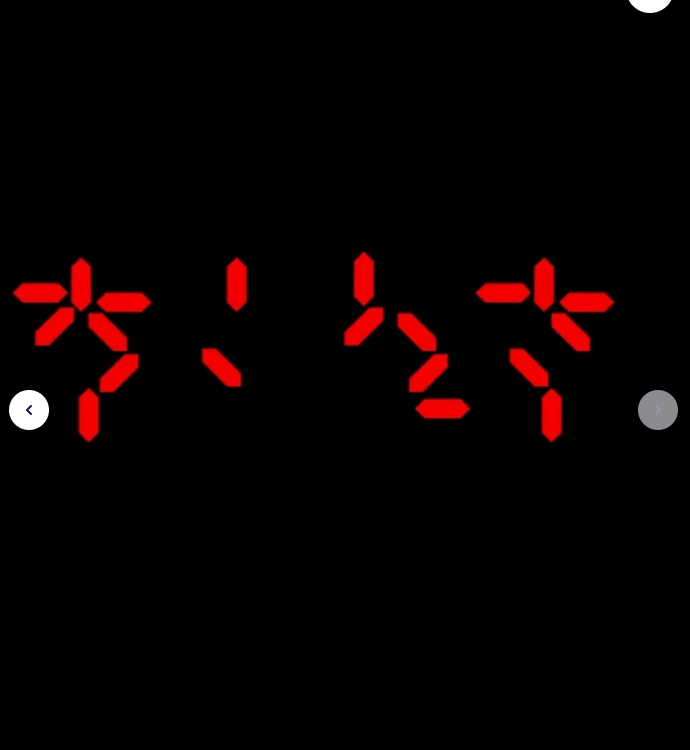

Hallo zusammen.

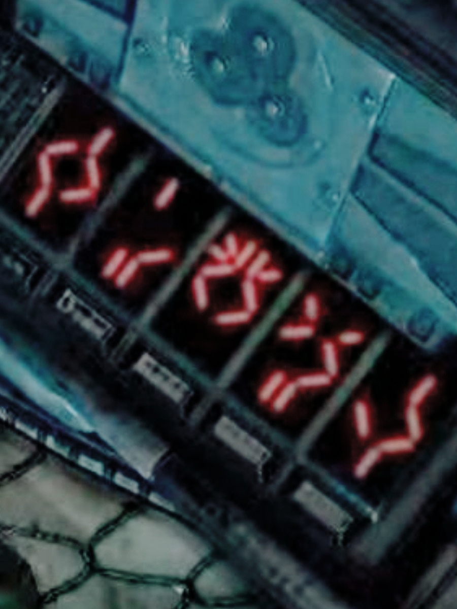

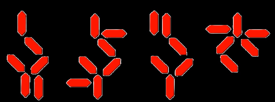

Ich möchte mir eine Uhr bauen, so wie der Selbstzerstörer Countdown
Timer aus dem Film Predator im Bild.
Ich bin zwar gelernter Elektroniker aber das ist viele Jahre her. Von
daher brauche ich ein paar Denkanstöße und Informationen.
Gibt es solche LEDs, in der Segmentform einzelnt. Eine 7 Segmentanzeige
kann man ja nicht zerschneiden :-)Ich habe bin jetzt nur eckige
gefinden. Aber eben nicht in dieser sechseckigen Form.
Gehe ich mal davon aus, dass ich alle Segmente zusammen habe. Also für
Stunden, Minuten und Sekunden. Gibt es einen fertigen Treiber/Chip mit
dem man diese Uhr dann ansteuern kann?
Danke für Hilfe
Jan

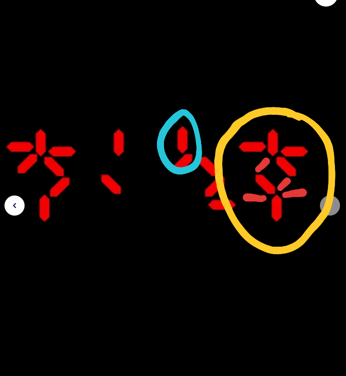

von Otto K. (opto_pussy)
Gerald B. schrieb:
> Versuchs mal mit diesen 14 Segmentdisplays
Grundsätzlich ist die Idee nicht schlecht, aber ich habe mal ein
10-Segment-Predator-Modul (gelb eingekreist) interpoliert und so
vervollständigt.
Da wird man wohl aus einzelnen Rechteck LEDs eine spezielle
10-Segment-Predatoranzeige selber bauen müssen.
Ganz nebenbei habe ich festgestellt, dass das blau eingekreiste Segment
1 bis 2 mm nach rechts verschoben werden müsste.

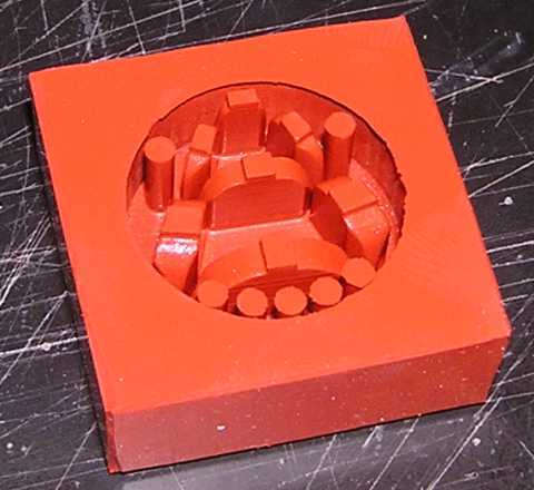

von Crazy Harry (crazy_h)

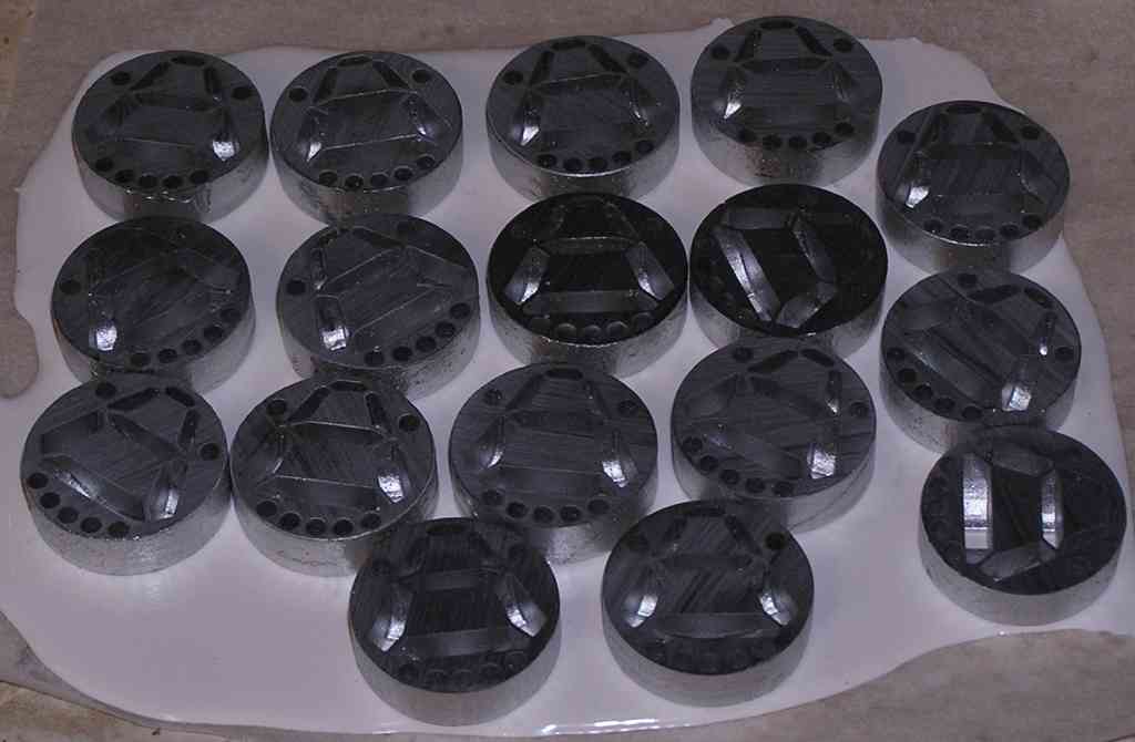

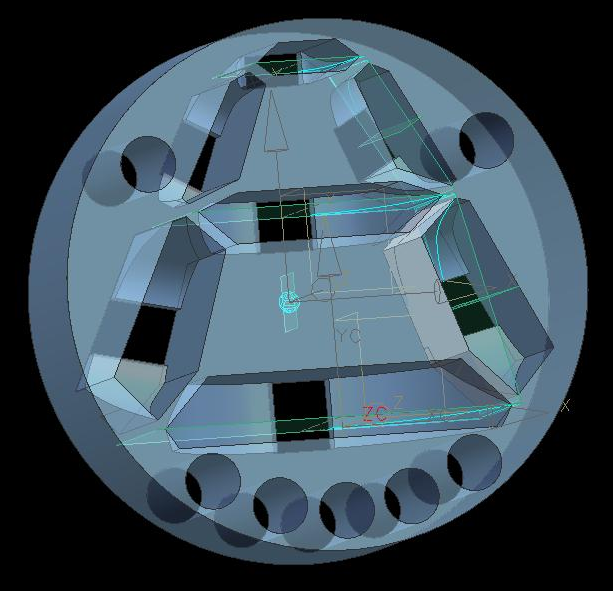

3D-Drucker, Form giesen, schwarz eingefärbtes Epoxy .....
28mm Durchmesser

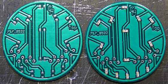

von R. L. (roland123)
ich habe für die Wochentagsanzeige einer Uhr eine Platine als Blende
machen lassen.
0,8mm dick mit Kupferfläche und schwarzem Lötstopplack. Das ist nicht
sehr gut durchscheinend, aber mit hellen LEDs ist es ok.
Auf den ersten beiden Bildern sieht man es mit und ohne rote Scheibe.
Uwe schrieb:
> Beeindruckend. Hab gleich mal ein paar Fragen dazu:
> - Welches Material nutzt du für die Form?
Silikon HV
> - Wie stellt man es an, dass sich die Form vom 3D-Druck lösen lässt?
das Silikon der Form verbindet sich mit absolut garnichts! Außer mit
Silikon selber.
> - Ist es schwer, das Epoxy einigermaßen blasenfrei zu gießen?
Das Zeug nennt sich Crystal Polyesterharz XOR (doch kein Epoxy) und ist
sehr dünnflüssig. Inzwischen habe ich auch eine Vakuumpumpe und könnte
es entlüften vor dem Guss.

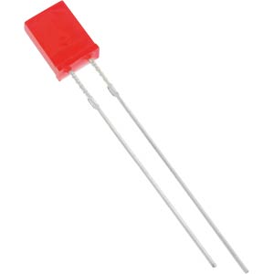

von Michael B. (laberkopp)
Nein, aber Rechteck-LEDs die du schleifen könntest wenn dir 5mm lang
genug sind.
https://www.reichelt.de/de/de/shop/produkt/led_rechteckig_2x5_mm_bedrahtet_rot_3_mcd_175_-231055
oder in gross
https://www.reichelt.de/de/de/shop/produkt/flaechen-led_20_mcd_5x16_mm_gruen_565nm_-31460

Ich glaube diese Anzeige stimmt nicht mit der original Predator-Anzeige
überein.
> Das Display des TO sind ja grad mal 12 Segmente/Stelle.
Demnach müsste die Anzeige so aussehen wie auf dem Bild.

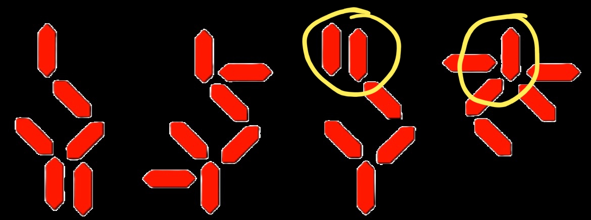

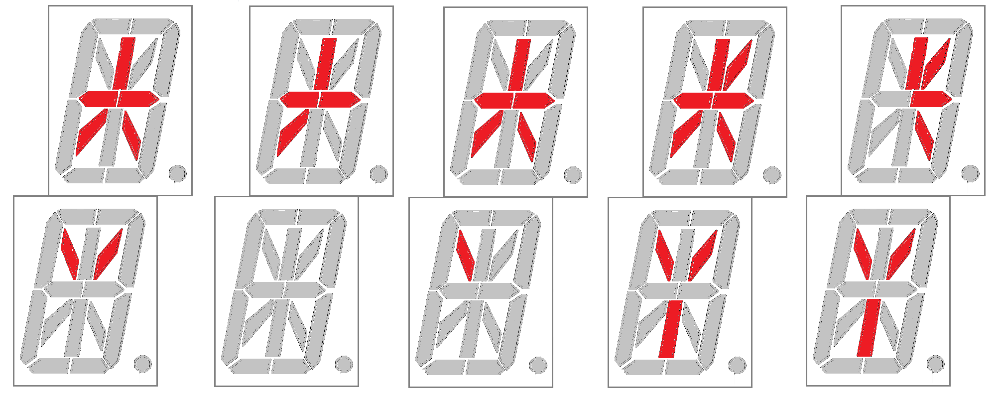

von Peter H. (rattenfaenger)
Auch nicht. Hier einmal die vom TO verwendeten Segmente zusammengefasst.
Ich glaub, da sollte er sich erst einmal eine Schaltlogik basteln. Dafür
gibt es keinen Decoder oder Zahlensystem.
Sehr gut! Jetzt sieht man auch dass es sich sogar um verschiedene
Anzeigemodule handelt, denn die beiden senkrechten Segmente
nebeneinander würden nicht in das ganz rechte Modul reinpassen.

von Hobby B. (bastler2022)
Otto K. schrieb:
> Dazu müsste man aber die kompletten Anzeige-Symbole aus der Predatorwelt
> studieren und noch die logische Abfolge herausfinden und dann die
> Symbole mit einem kleinen Progrämmchen nachbilden.
> Erschwerend kommt noch hinzu, dass in den Kinofilmen immer nur
> Ausschnitte von der Predator-Anzeige gezeigt werden, man weiß also gar
> nicht wie viele Symbole es insgesamt im Predatoralphabet gibt.
Hab da mal ein Bild zu angehangen, habe hier aber jetzt nur die Ziefern
und die Großbuchstaben.
https://kryptografie.de/kryptografie/chiffre/predator.htm
Gruß bastler2022
Krass 👍
In der mittleren Anzeige sieht man, dass oben zwei senkrecht angeordnete
Segmente direkt nebeneinander stehen, das Symbol kommt im
Predator-Übersetzungsschlüssel gar nicht drin vor. Wahrscheinlich war
man sich über die Predatorsprache noch nicht einig gewesen, als der Film
produziert wurde.
Jetzt muss man sich halt im Vorfeld überlegen, ob man mit der
Konstruktion der selbstgebauten Predatoranzeige nahe am Film bleibt,
oder sich am Predator-Übersetzungsschlüssel orientiert.

Hobby B. schrieb:
Diese 10 Segmente werden verwendet:
   _ |/_
Da sieht man allem voran, dass diese Symbolik sicher nicht von einem
Techniker kommt, denn es ist viel zu viel Redundanz drin.
Otto K. schrieb:
> Das echte Predator-Alphabet hat doch sowieso niemand auswendig gelernt.
Ein solches Alphabet hätte dann dank der 10 Segmente ja auch eigentlich
2^10-1 = 1023 mögliche Zeichen. Insofern ist eine Reduzierung auf nur
10+26 Zeichen unsinnig und allzu menschlich...

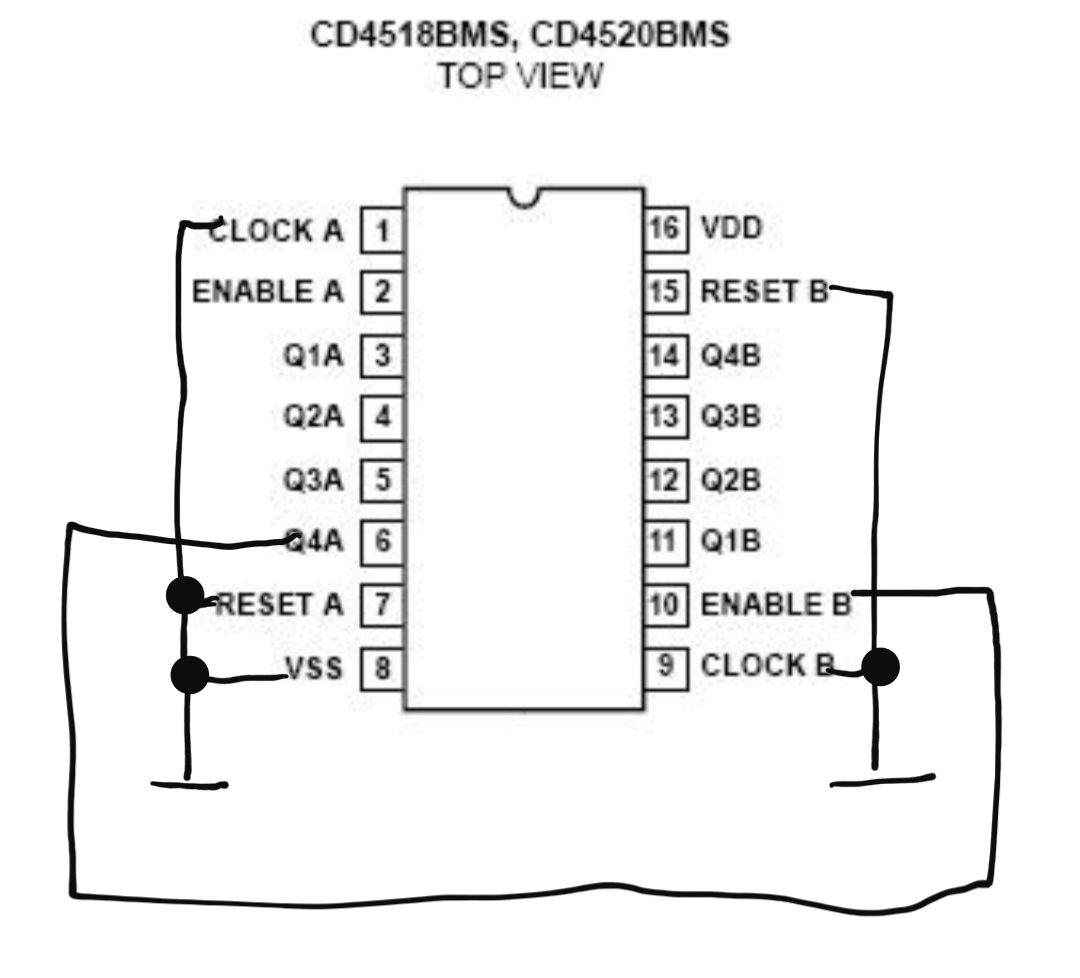

Durch die direkte Ansteuerung mit dem CD4518 (Dual-BCD-Zähler) würden
sogar zwei 7-Segment Treiber CD4511 entfallen. Man kann also die 8
Segmente direkt mit den 8 Ausgängen des CD4518 über Vorwiderstände
verbinden und man hat auf einen Schlag 256 verschiedene Symbole.
Am Eingang Enable A (Pin 2) wird der Sekundentakt eingespeist. Q4A (Pin
6) dient zusätzlich auch als Übertrag für die 4 weiteren Segmente 5 bis
8.
Durch die Verwendung des CD4518 erspart man sich also erheblichen
Programmieraufwand und man hat sofort eine optisch gutaussehende
Predator-Anzeige.
Wenn man sich zu Karneval als Predator verkleidet und so eine Anzeige
mit sich herumträgt, dann macht das sicher einen sehr guten Eindruck.
Damit kann man sich schon sehen lassen!

Bei Reichelt gibt es einzelne rote Predator-Segmente (2x5mm) für 5 Cent
zu kaufen. Daraus könnte man eine original 8-Segment-Predator-Anzeige
auf eine Lochrasterplatine aufbauen. Das ist erst einmal nur
Fleißarbeit.
Die größte Programmierherausforderung wird es allerdings sein, den
kompletten original Predator-Ziffernsatz und wenn man möchte, auch noch
einschließlich das komplette Predator-Alphabet mit einem Mikrocontroller
auf der 8-Segment-Predator-Anzeige laufen zu lassen.
> zu kaufen.
Die sind rechteckig, die in Deinem zweiten Bild dargestellten aber haben
die Form eines plattgedrückten Sechsecks.
Man müsste also auch noch an den Dingern herumfeilen.

"Selbstzerstörer Countdown Timer aus dem Film Predator“ kenne ich nicht
und kann damit auch (noch) nichts anfangen.
von Jens M. (schuchkleisser)
Aber'n Bild anklicken kannste?
von Wolle G. (wolleg)
Zur Not, Ja.

Otto K. schrieb:
Ist das jetzt die richtige Anzeige? Weiter oben war doch was mit 14 oder
16 Segmenten .....
von Dennis S. (whiterussian)
mit zwei zueinander versetzen, übereinander angeordneten
16-Segmentanzeigen kann man eine Predator Stelle generieren:
Beitrag "Re: 7 Segmentanzeige selber bauen"
Wenn man sich die Anzeige vom ersten Post ansieht, dann könnte das jetzt
die richtige Anzeige sein. Wenn man sich dagegen das Predator-Alphabet
vom Hobbybastler vom 19.03.2025 ansieht, dann sind es wieder andere
Symbole. Ich glaube die Predatorfilmemacher sind sich selber nicht
darüber einig gewesen, welche Segmentanzeige nun die richtige ist. Es
sei denn es gibt auf dem Predator-Planeten mehrere Länder mit
verschiedenen Dialektarten, oder sogar Buchstaben. So wie es hier auf
der Erde lateinisch, arabisch, russisch und chinesische Buchstaben gibt.
Aber das soll nicht unsere Sorge sein, der TE soll sich am besten die
einfachste Schriftart aussuchen, denn die ist am leichtesten mit
elektronischen Treibern ansteuerbar. Außerdem guckt da sowieso niemand
so genau hin. Predatorisch versteht hier auf der Erde sowieso niemand.
Ich vermute mal, dass die Predator-Anzeige nur als Gag dient, oder als
gute Showeinlage, wenn die Verwandschaft sonntags zum Kaffee da ist.
Dafür genügt dann auch die einfache Predator Anzeige.
Die Idee ist gar nicht schlecht. Die Predator-Anzeige wirkt dann zwar
etwas in die Länge gezogen, aber dafür erspart man sich damit den
kompletten mühsamen Selbstbau von einzeln zusammengesetzten Segmenten
und das ist ein enormer Vorteil.
