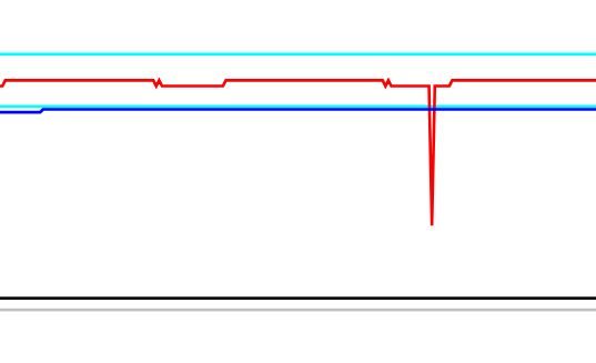

Die sensoren liefen an einem esp8266 2 jahre lang fehlerfrei.
3-wire, 2 sensoren.
Seit dem wechsel auf ESP32S2 und der aktuellen 1-wire lib gibt es etwa
alle 10 min einen fehler. Andere leute berichten von demselben problem.
Darum kümmern tut sich niemand.
Mit einer älteren 1-wire lib tritt nach berichten der fehler nicht auf.
Weiss jemand was drüber?
Hat jemand schon die "ESP32's RMT peripheral" lib auf esp32s2 zum laufen
gebracht?
von Falk B. (falk)
Und was für einen Fehler? Siehe Netiquette.

von Hadmut F. (hadmut)
siehe bild

von Ralf X. (ralf0815)
Hadmut F. schrieb:
> siehe bild
Sieht mir nach dem typischen Rotfehler aus.

von Falk B. (falk)
Hadmut F. schrieb:
> siehe bild
Du solltest das Thema Netiquette nochmal durcharbeiten, auch in
deinem hohen 70+ Alter (geraten).
"Daran denken, dass die Leute im Forum nicht neben einem sitzen und
alles so vor sich sehen wie der Fragesteller"
Was zeigen deine Linien? Was ist die rote Zacke?
Die Sensoren nutzen beim Auslesen der Temperatur eine CRC. Die
sollte man prüfen und im Fehlerfall die Daten wegwerfen und neu über den
Bus lesen.
Wenn die CRC stimmt, aber dennoch die Temperatur einen Ausreißer hat,
muss man weiter denken.
von Rainer W. (rawi)
Hadmut F. schrieb:
> siehe bild
Die vernünftige graphische Darstellung einer Zeitserie sieht anders aus.
Wenigstens irgendwelche Zahlen könntest du an die Achsen schreiben.
Wie sehen die Rohdaten aus, die bei Auftreten des Fehlers übertragen
werden und was macht deine Software daraus für einen Temperaturwert?
von Wolle G. (wolleg)
Hadmut F. schrieb:
> siehe bild
Man sieht zwar 4 „Kurven“, aber  keine Beschriftung der x- und y-Achse.

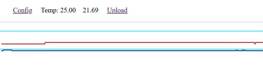

Scheint mit hardwarebasiertem timing bestens zu funktionieren.
Das hier https://github.com/junkfix/esp32-ds18b20
rot vorlauf, blau rücklauf.
Das ist meine fussbodenheizung von hier:
Beitrag "DIY Heizmischer steuerung"
von N. M. (mani)
Naja, die kopiert halt wenn ein CRC Fehler vorliegt keinen neuen Wert
auf deine übergebene Variable.
Du müsstest Mal den Return Wert der getTemp mit ausgeben. Ansonsten
weißt du nicht ob es wirklich besser ist.
