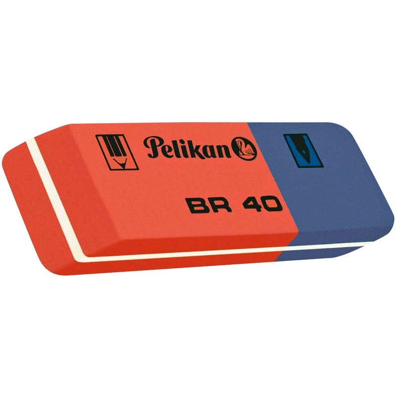

Aufgrund von hiesigen Empfehlungen hatte ich mir mal einen Glasfaserpinsel zum Reinigen von Lötstellen und Beinchen besorgt. Der nagt aber dermaßen stark an den Flächen, dass ich ihn nirgends mehr benutzen mag.
Blauer Radiergummi war bisher auch meine Wahl. Nach dem Glasfaser Radierer habe ich es ein paar mal mit einem ähnlichen Stift aus Messing versucht, der hat mir gefallen.
