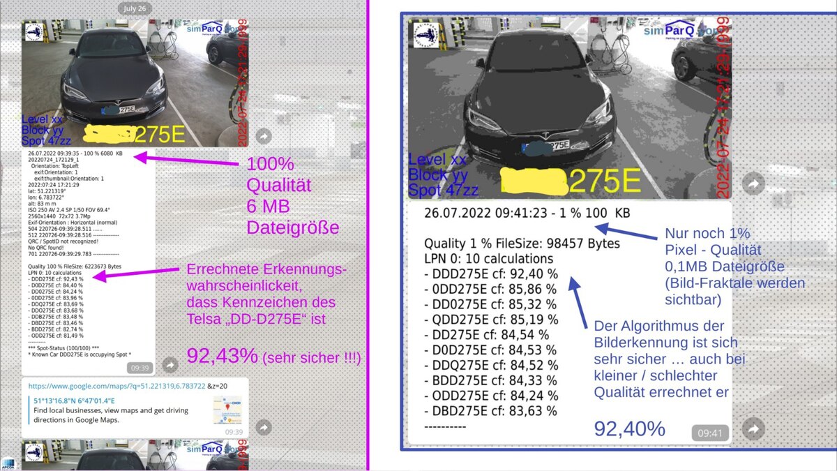

von Michael M. (Firma: Autotronic) (michael_metzer)
Die Firma SimparQ hat hinter ihrem Kamerasystem noch eine Software
dahinter geschaltet, die speziell für die Erkennung von Kennzeichen
optimiert ist.
Das System wird inzwischen in einigen Parkhäusern angewendet, damit sich
die Schranke beim Rausfahren automatisch öffnet.
Jens K. schrieb:
> so dass Fernlicht des Autos das Kennzeichen nicht überdeckt.
Und da liegt der Hase im Pfeffer. Auf dem Hof muss wenigstens eine
eigene Lichtquelle vorhanden sein!

von Jens K. (jensky)
Haben die Kameras nicht selbst einen IR-Sender?
Aber danke für die Info. Ich finde witzig, das auf dem Bild das
Kennzeichen retuschiert wurde, aber dann im Text steht, das es DD-D275E
ist :-)
Jens K. schrieb:
> Ich finde witzig, das auf dem Bild das Kennzeichen retuschiert wurde,
> aber dann im Text steht, das es DD-D275E ist :-)
Das ist wahrscheinlich sowieso nur ein Testkennzeichen, um zu
demonstrieren, dass man B, C, D, G, O, Q und U voneinander unterscheiden
kann.

von Udo S. (urschmitt)
> optimiert ist.
Wie man im Bild sieht muss die Kamera aber nur 3-4m Breite abdecken,
nicht 15. Und das Fahrzeug fährt schön rechtwinklig auf die Kamera zu.
