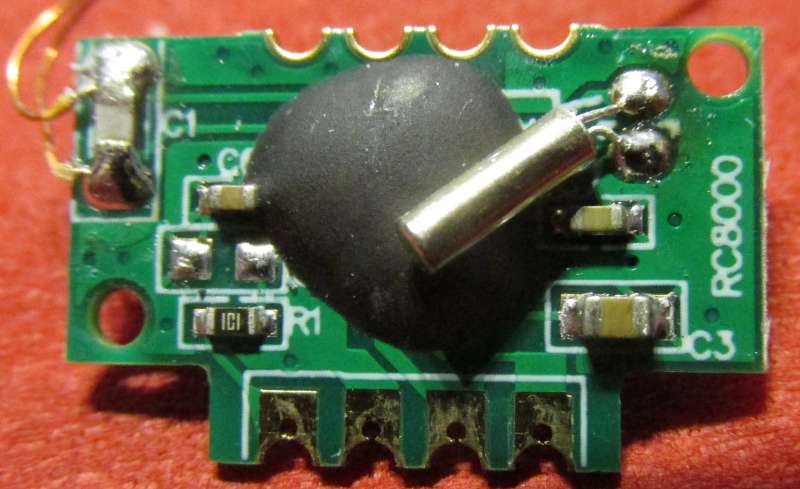

Meine Conrad Module sehen so aus: https://www.amazon.de/CE-641138-DCF-EMPFAENGERPLATINE/dp/B003A65L5U Ich vermute, zum Abgleich wurde die Spule verschoben und dann festgeklebt.

Manfred P. schrieb: > Peter D. schrieb: >> Ich vermute, zum Abgleich wurde die Spule verschoben und dann >> festgeklebt. > > Wie soll das funktionieren? Solange der Ferritkern vollständig in der > Spule ist, ist die Position egal. Der Abgleich von Filtern funktioniert > damit, dass der Kern nur teilweise eintaucht Das funktioniert und wird auch gemacht, siehe z.B diesen Thread Beitrag "DCF77 (2_3) Ferritantenne mit variabler Induktivität". Ein kurzes Zitat aus Beitrag Beitrag "Re: DCF77 (2_3) Ferritantenne mit variabler Induktivität" "Natürlich hat man den Antennenkreis seit jeher durch Verschieben der Spule auf dem Ferritstab abgeglichen. Allerdings macht man einen solchen Feinabgleich um Fertigungsstreuungen zu kompensieren und nicht um ein falsches Design zu reparieren." Üblicherweise ist die Spule bei den DCF77 Antennen wesentlich kürzer als der Ferritstab und deutlich außerhalb der Mitte befestigt. Verschiebt man die Spule zur Mitte hin steigt die Induktivität, verschiebt man sie weiter zum Ende hin sinkt sie. Die Ferritstabantennen auf dem Bild kamen alle aus dem gleichen Elektroschrottbehälter, stammen damit wohl vom gleichen Hersteller aber möglicherweise aus verschiedenen Fertigungschargen.
