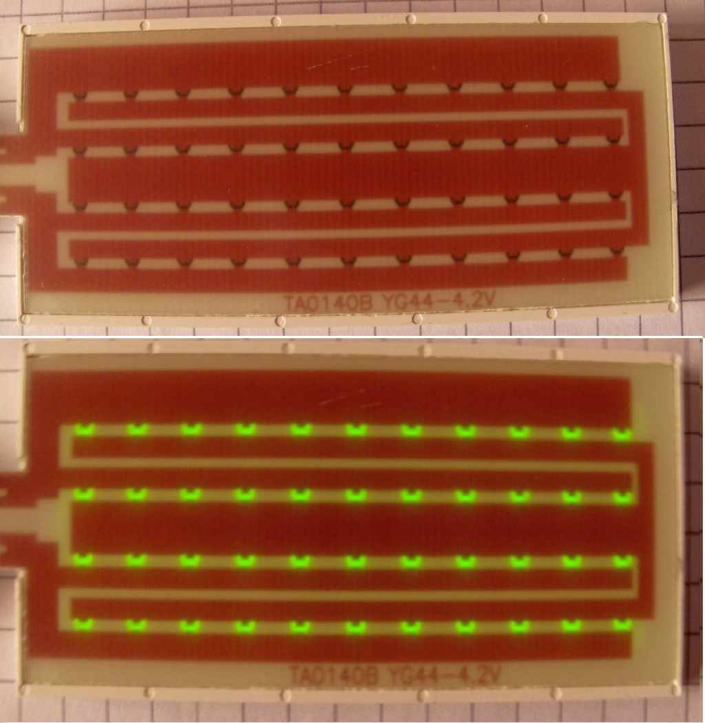

Das LED-Backlight will 500mA. Bei diesem Strom stellt sich dann eine
Spannung von typ. 4,05V bis maximal 4,3V über den LEDs ein.
Es kann gut sein, dass das "alte" Display ebenfalls ein LED-BL hatte,
das auch schon mit 500mA lief und über einen Stromregler versorgt wurde.
Es kann aber auch ganz anders sein...

Das Display selber brauch nur 1,7mA bei 5V.
Das Backlight braucht laut Datenblatt aber eben typisch diese 500mA bei
4V. Die resultierenden 2W teilen sich auf 42 LEDs auf, jede einzelne
bekommt also 50mW ab. Erscheint mir plausibel...

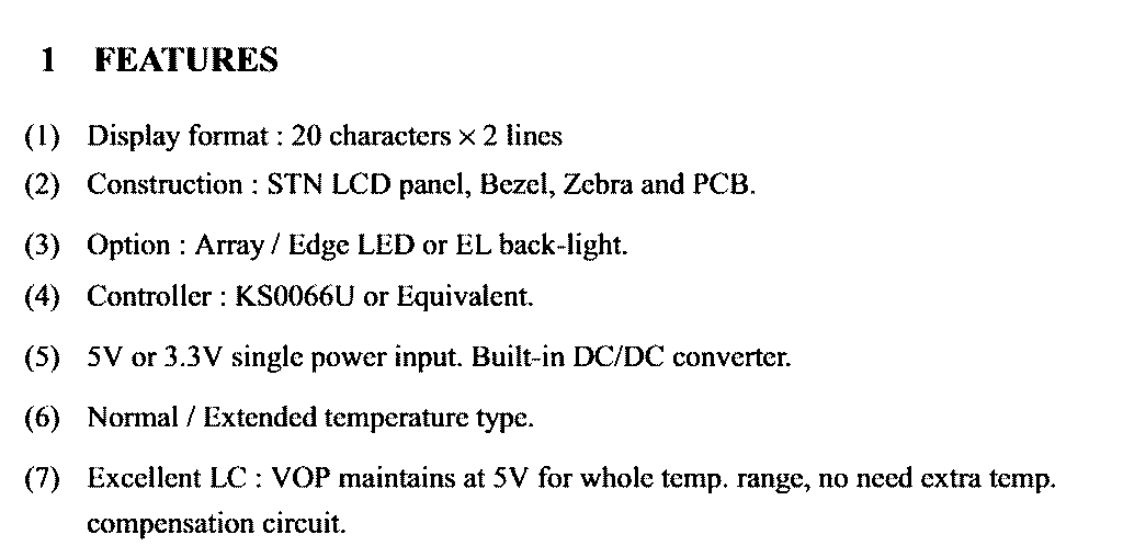

nur ein Schaltungsvorschlag?
Ist es die Version mit LED-Beleuchtung oder Elektroluminiszenz "EL"?
Es gab anscheinend beides, das geht aus der genauen Typbezeichnung
hervor.
Auf Seite 3 stehen die Unterschiede in der Tabelle "NUMBERING SYSTEM"

von Kevin X. (kevin_x)
Ich dachte, von 5V Lässt sich es etwas Einfacher Herunterregelen als von
3,8V Rauf.
Es handelt sich gemäß NUMBERING SYSTEM :
AC-202A-YILY
STN yellow green type LCD
Transflective type / 6:00 view
5V LED
Yellow-green (LED)
Normal temperature type
Ein DC/DC Wandler ist auf dem Display nicht verbaut.

Letztere kann aus Reihen- und Parallelschaltung und "Array" von LEDs
bestehen. Siehe Bild.
LED bleibt LED. Daher die LED- typische Fluss-Spannung. Wenn in Reihe
dann
Fluss-Spannung mal 2.
Ist im Dabla angegeben.
Und hier liegt der Trugschluss:
Es muss zwingend eine Konstantstromquelle noch hinzugefügt werden.
Zumindest ein Vorwiderstand, der auf den Maximalstrom begrenzt.
Das ist bei fast allen LCDs mit Hintergrundbeleuchtung nicht anders.
Die Anschlüsse für Hintergrundbeleuchtung sind auch separat
herausgeführt und tragen Zeichen für Katode und Anode, damit man sie
nicht verpolt.

> das alte Display lief mit 3,8V. Das Neue benötigt 5V
Deshalb fragte ich, sind die beiden Displays in der Bezeichnung
identisch? Also dieselbe Endung "YILY"?
von Rainer W. (rawi)
Kevin X. schrieb:
> 5V LED
Im Datenblatt steht für die Variante mit LED Hintergrundbeleuchtung
unter "LED Back-light Characteristics":
Forward Voltage typ. 4.05 V, max 4.3 V
Forward Current typ. 500 mA
Wo kommen deine "5V LED" her?
Kevin schrieb
> Ich bin weg!
In der Tabelle 2 "NUMBERING SYSTEM" an dritter Stelle "L = 5V LED"
Erst auf Seite 8 ist genauer erklärt dass dazu "Built-in current-limit
resistors (R9/R10)" (ohne Wertangabe) in Reihe zur LED liegen müssen.
(5-4,05)V:0,5A = 1,9 Ohm also müssten die nominell 3,8 Ohm haben.
Alternativ soll man exakt 4,05V direkt anschließen oder die Widerstände
überbrücken. Von Exemplarstreuungen hat der Datenblattschreiber noch
nichts gehört. Die +5V dürfen wahlweise mit der Displayversorgung
parallel (zwei zusätzliche Jumper) oder getrennt anliegen. Mit Jumper 4
und 5 darf man die Polarität auch noch umkehren, was natürlich nur für
eine zusätzlich vorhandene -5V-Versorgung gilt (was nicht dabeisteht).
Hab selten so ein bescheuertes Datenblatt gesehen.
> Wieso steht das dann im Datenblatt?
auf S.3 steht nur "Special request for 3.3V driving, built-in DC/DC
converter." Also nur auf besonderen Wunsch vorhanden.
