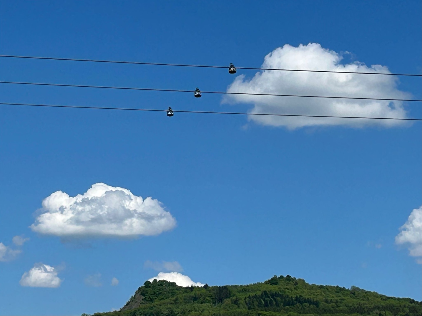

Gestern sind mir an mehreren Hochspannungsleitungen die im Bild
erkennbaren Komponenten aufgefallen. Kann mir jemand sagen was das ist?
Die Teile hängen ja wie ein „Vogel“ auf einem Draht. Was kann dies dann
für einen elektrischen Sinn machen?
Interessant ist, dass die Teile immer im Bereich einer Straße angebracht
waren und einmal im Bereich eines Masten, wo die Freileitung in ein
Erdkabel wechselte.
Herzlichen Dank, Michael

Ist ein Flughafen in der Nähe? Evt Radarspiegel.
von Giovanni (sqrt_minus_eins)
von Mani W. (e-doc)
Ich schätze mal:
Es sind Blinklichter für Flugzeuge während der Nacht, falls
eine Einflugschneise besteht...
Oder Schwingungsdämpfer...
Das sind Phasenausfall-Melder.
Hat nichts mit Schwingungsdämpfern oder Flugzeugen zu tun und das ist
auch "nur" eine Mittelspannungsleitung.
Und die funktionieren wie?
von Thomas F. (igel)
von Marek N. (db1bmn)
Das sind Strommess"zangen".
Sie melden ihren Status über Bluetooth an eine Basisstation, die in
einem kleinen Kasten im Umkreis von ein paar Metern untergebracht ist.
Von da aus gehts zum Netzbetreiber über Mobilfunk weiter.
Kenne ich aber bisher nur von 15 kV-Bahnstromleitung.
ich sehe auf dem Bild keinen Empfänger, nur Wolken.
Muss wohl ein cloud-basiertes System sein.

von Enrico D. (rico_71)
Wolf17 schrieb:
> Link?
https://www.horstmanngmbh.com/unsere-produkte/freileitungsanzeiger/mit-fernmeldung/smart-navigator-2-0/
Werden bei der DB für Bahnenergieleitungen verwendet.

von Dergute W. (derguteweka)
Moin,
Bob hat da auch ein Video dazu, was das sein koennte: What's a fault
indicator?
https://www.youtube.com/watch?v=A3_Q2fxqIGg

Der kleine Empfänger kann hinter dem Fotografen sein, links oder rechts
des Bildausschnitts (Bildwinkel des Objektivs), unten auf der Erde, usw.
Außerdem gibt es nicht das nur das eine Bluetooth, sondern einige
Varianten, die auch eine "hohe" Reichweite haben können...
Manche haben auch einfach nur 'ne Lampe und fangen an zu blitzen,
entweder wenn Spannung anliegt/Strom fließt oder eben nicht.
