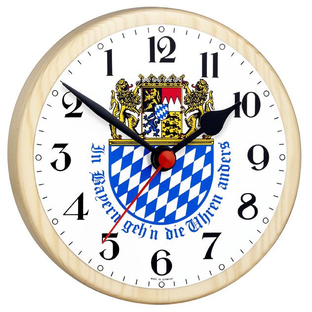

von H. H. (Gast)
Rainer W. schrieb:
> Merkwürdige Uhr - normalerweise bewegen sich die Zeiger einer Uhr immer
> nur vorwärts im Uhrzeigersinn ;-)
https://www.selva.de/thumbnail/80/90/5e/1713357927/0000031361_800x800.jpg
von Bradward B. (Firma: Starfleet) (ltjg_boimler)
von Rainer W. (rawi)
Auch bei der bewegen sich die Zeiger nur in eine Richtung.
Und was die Drehrichtung betrifft: Die Verbreitung von Uhren mit
CCW-Zeigerbewegung ist doch arg beschränkt, ändert aber nichts an der
traditionell unidirektionalen Bewegung ;-)
Jede Uhr geht in Uhrenrichtung.
Jetzt wird es schwierig ;-)
