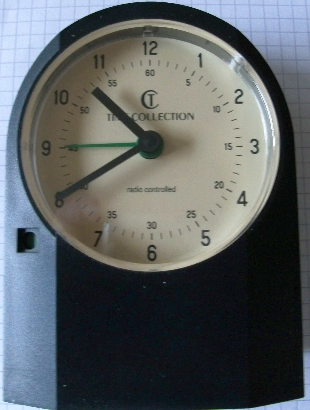

ich möchte eine Uhr bauen mit einem Ziffernblatt aus Holz und normalen
analogen mechanischem Uhrwerk.
Nun zur Elektronik, zu jeder vollen Stunde soll jeweils etwas Blinken
oder Piepsen oder sich bewegen.
Ich freue mich sehr über Beratung welche Bauteile ich brauche.
Z.B. ein Lichtsensor, der den Minutenzeiger bei stündlicher Wiederholung
registriert.
Dann ein "Steuergerät", welches dann die 12 verschiedenen Spielereinen
ansteuert.
Es dient als Übungsobjekt für meine bevorstehende Umschulung zum
Elektroniker für Geräte und Systeme.
Vielen Dank

Nun dann brauchst du offensichtlich einen Sensor, der die volle Stunde
erkennt (Position des Minutenzeigers) und weitere Sensoren, die die 12
verschiedenen Positionen des Stundenzeigers erfassen.
Man kann das mit Lichtschranken machen, die die Zeiger direkt
erfassen. Aber das ist mit jeder Menge Problemen behaftet. Störendes
Umgebungslicht zum Beispiel. Oder auch die Genauigkeit der Erfassung.
Dewegen verlegt man die Lichtschranken besser in das Uhrwerk. Z.B. als
Loch im Zahnrad, das den Minutenzeiger antreibt. Wie gut bist du in
Feinmechanik?
Funkuhren haben das Problem auch. Da wird das oft so gelöst daß um
12:00:00 alle 3 Zahnräder (Stunden-, Minuten- und Sekundenzeiger) so
übereinander liegen, daß die Lichtschranke das durch ein Loch (besser
gesagt: 3 Löcher) erkennen kann.

Man könnte auch die Uhr ansich mit dem Mikrocontroller realisieren und
damit den Motor des Uhrwerks antreiben.
Dann hat man alle Optionen im Code.

Es kann auch Elektronik sein zur Reduzierung der Sensoren, z.B. reicht
ein Sensor wenn die Elektronik 12 Stunden mitzählen kann. Es könnte
sogar ohne Sensor gehen wenn die Elektronik die Uhrzeit selbst mitführt,
es wird dann halt erwartet daß niemand manuell an den Zeigern dreht.

Warum Stundenzeiger erfassen? Wenn der Minutenzeiger auf 12 steht ist
eine volle Stunde. Eine Lichschranke kann durch äußere Einflüsse oder
einen evtl. vorhandenen Sekundenzeiger beeinflusst werden. Außerdem
brauchts ein Loch im Ziffernblatt.
Magneten am Zeiger für einen Reedkontakt überfordern wohlmöglich durch
das Gewicht das Uhrwerk.
Wie wäre es einen kleinen dünnen Metallstreifen von hinten auf das obere
Ende des Minutenzeigers zu kleben und mit einem induktiven
Näherungssensor an Position 12 abfragen. Das funktioniert auch durch ein
nicht metallisches und nicht zu dickes Ziffernblatt.

Hab so einen ominösen "Funkwecker".
Die Zeiger rattern los, um die empfangene DCF77-Zeit anzuzeigen.
Habe schon versucht, herauszufinden, wie der "Mechanismus" ist.
Muss ein Hall-Sensor drin sein.
Zunächst wird die 12 Uhr Position angesteuert, dann die Differenz zu
tatsächlichen Zeit ausgerechnet und dann losgerattert.
Wer Interesse hat, kann sich melden.
ciao
gustav

von Karl B. (gustav)
Axel S. schrieb:
> Was für einen?
Im Bild "Time Collection radio controlled."
Schon nach gegoogelt, finde aber nichts.
ciao
gustav
