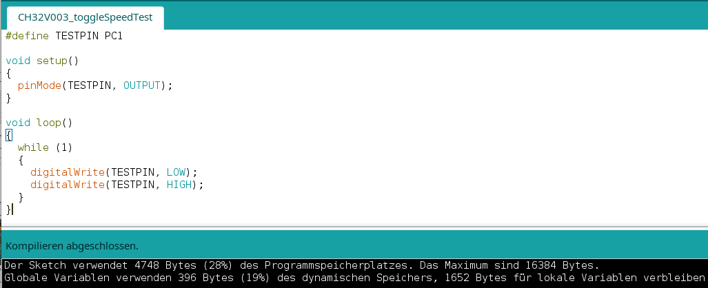

von Christoph M. (mchris)
Geschwindigkeit Pin-Toggle mit digitalWrite:
255kHz
von Alexander (alecxs)
Und ohne die while Schleife?
Ist für die Geschwindigkeit.
Ja, mich hätte halt mal der Unterschied interessiert wieviel langsamer
das ist.

Da es dir anscheinend auf Geschwindigkeit ankommt, ist die relativ
langsame Funktion digitalWrite() doch eher ungeeignet. Wäre an deren
Stelle das deutlich schlankere digitalWriteFast() nicht naheliegender?
p.s.
Programmcode als PNG ist schon stark :-(

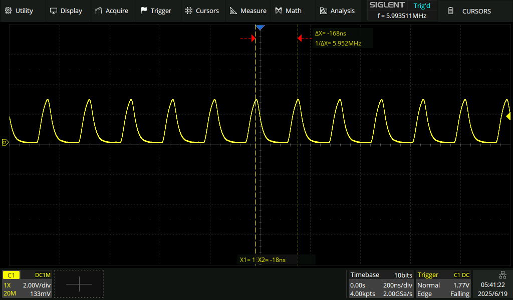

Hier mal der Geschwindigkeitstest mit direktem Beschreiben von PC1.
Die Frequenz liegt bei knapp 6MHz.
Bei 48Mhz wäre das also 48/6/2=4 Zyklen pro Schreiben. Die Frage ist:
Wieviel davon braucht der Sprung?
 * CH32V003
 * Pin Toogle Speed Test
 * Results:
 * Toggle Speed: 168ns, ~5.95 MHz
 * 2025-06-19 mchris

Im Screenshot geht es darum, den Speicherverbrauch anzuzeigen. Ich
vertraue darauf, dass du die 2 Zeilen bei Bedarf auch selber eintippen
kannst.

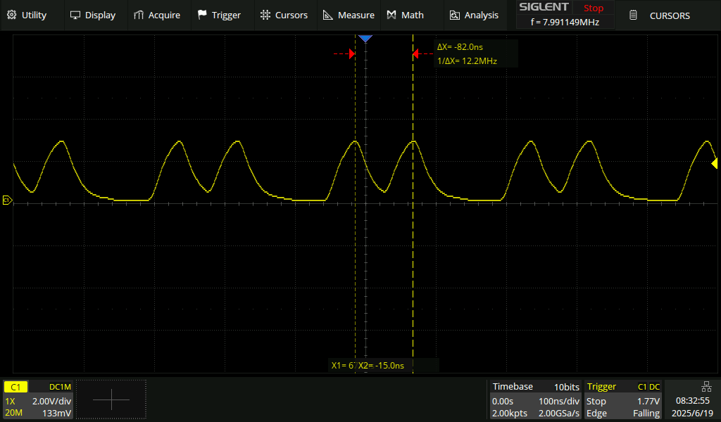

von Benjamin K. (bentschie)
Sieht man doch ganz gut auf dem Oszi. 1 Takt High, 1 Takt Low, 2 Takte
für den Sprung.
Due könntest auch in der Schleife mehrere High/Low wechsel einbauen und
dann siehst du auf dem Oszi die einzelnen zeiten etwas besser.

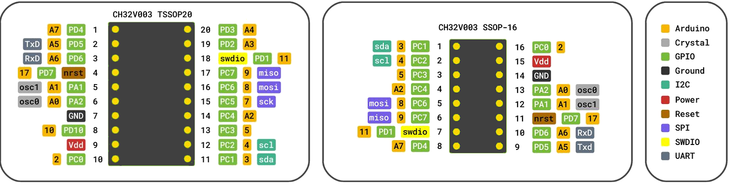

von Ralph S. (jjflash)
... ich habe zwar einen ganz anderen Ansatz für die
Verwendungsmöglichkeiten von CH32V003, habe aber in meinen Anleitungen
zum Schluß auch die Möglichkeit der Programmierung unter Arduino
behandelt und verwende in dieser Anleitung denselben (offiziellen) Core
wie du, den ich um meine eigenen Programmiermöglichkeiten (unter Linux)
erweitert hab.
Was ich beim Schreiben einer Anleitung vermisst habe, war ein typisches
Pinoutmapping des Chips zur Arduino Programmierung und deshalb habe ich
dann dieses hier im Anhang erstellt.
:-) vllt. kannst du das für deine Seite zur Programmierung von CH32V003
unter Arduino gebrauchen.
Gruß,
Ralph
Wow, finde ich extrem gut gemacht. Danke :-)
19.06.2025 07:42
>Du könntest auch in der Schleife mehrere High/Low wechsel einbauen und
Eine sehr gute Idee :-)
Ich meine 2 Cyclen pro Portschreiben zu sehen.
   CH32V003
   Results:
   Toggle Speed: 82ns or 12.2MHz for ON/OFF
   2025-06-19 mchris
#define GPIOC_BSHR      (*(volatile uint32_t*)0x40011010) // GPIOC Bit Set/Reset Register
void setup()
  pinMode(PC1, OUTPUT);
22
#define LEDON {GPIOC_BSHR = (1 << 1);}
23
#define LEDOFF {GPIOC_BSHR = (1 << (1 + 16));}
24
25
void loop()
26
27
  // Blink PC1
28
  while (1) {
29
    LEDON;
30
    LEDOFF;
31
    LEDON;
32
    LEDOFF;
33
34

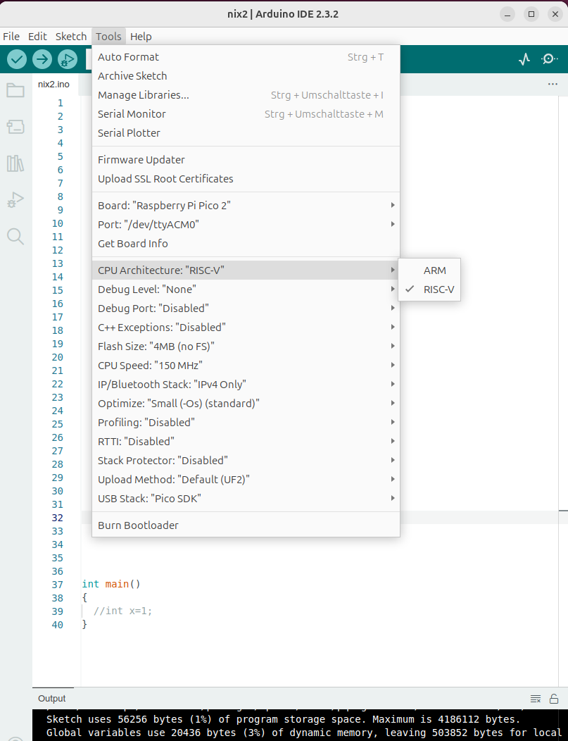

Gerade ist mir eingefallen, dass der PiPico2 ja auch zwei otpionale
RISC-V Cöre besitzt. Die beiden RV32IMACZ sollten abwärtskompatibel zum
RV32EC des QingKe V2A sein.
Man kann den Kern in der IDE auswählen und mein hüpergeniales Programm
(Screenshot) braucht nur 56256 Bytes.
