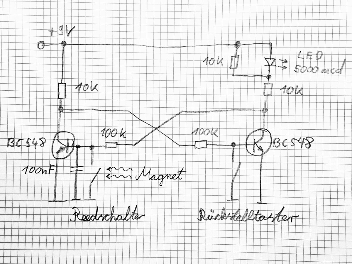

von Otto K. (opto_pussy)
Leude, die ganze Tesafilm- und Sichtfenstergeschichte nützt nichts. Der
Briefkasten hängt draußen an der Wand und die LED soll drinnen
sonnengeschützt sein.
Ein Relais verbraucht zu viel Strom, aber die Lösung mit den beiden
Transistoren als RS-Flip-Flop, sollte eigentlich gut sein.
Das Setzen des Flip Flops könnte draußen an der Briefkastenklappe mit
einem Reedkontakt und einem Magneten geschehen und das Zurücksetzen wird
von innen mit einem Taster bewerkstelligt. Entprellen tut sich dass
RS-Flip Flop sowieso schon von selbst.
Es müssen für den Reed-Schalter nur zwei Löcher durch die Wand gebohrt
werden. Eins für das Kabel was an den Reedschalter angeschlossen wird
und eins was vom Reedschalter wieder zurück in die Wohnung geht.Die
Stromversorgung kommt von innen. Soll ich dazu mal eben kurz einen
Schaltplan aufmalen?

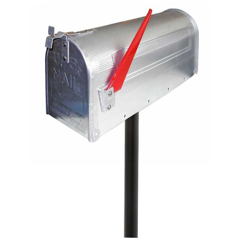

von Wolf17 (wolf17)
Mikroschalter oder Reedschalter mit Magnet (gibt auch 1xum) zur
klappendetektierung.
Es gibt grüne LED, die schon mit 1mA hell strahlen. Besonders bei
klaren, die man vorne mattiert hat, ist an/aus sehr gut erkennbar.
Ein CMOS Flip Flop, ein Resettaster. Mit 4xAA (2000mAh)leuchtet das ein
Jahr täglich 5 Stunden.
Gibt es ein Netzteil, langt ein 1xEIN Relais, das in Selbsthaltung
verdrahtet wird.
Googeln nach "Briefkastenmelder" findet reichlich billige Funklösungen.
Oder umstellen auf Briefkasten mit Meldefahne:
https://www.kull-design.com/blog/wp-content/uploads/2015/03/Amerikanischer-Briefkasten.jpg
Die Magnetkraft des Permanentmagneten hält den Reedschalter bei
geschlossenem Briefkasten immer offen. Beim Öffnen des Briefkastens wird
der Reedschalter für kurze Zeit geschlossen dann fängt die LED mit einer
mcd-Zahl von 5000 an zu leuchten. Der 10k Widerstand parallel zur LED
ist nötig, damit die LED über den 100k Basiswiderstand nicht heimlich
weiterleuchtet, wenn der Empfang des Briefes mit dem Rückstelltaster
quittiert wurde.

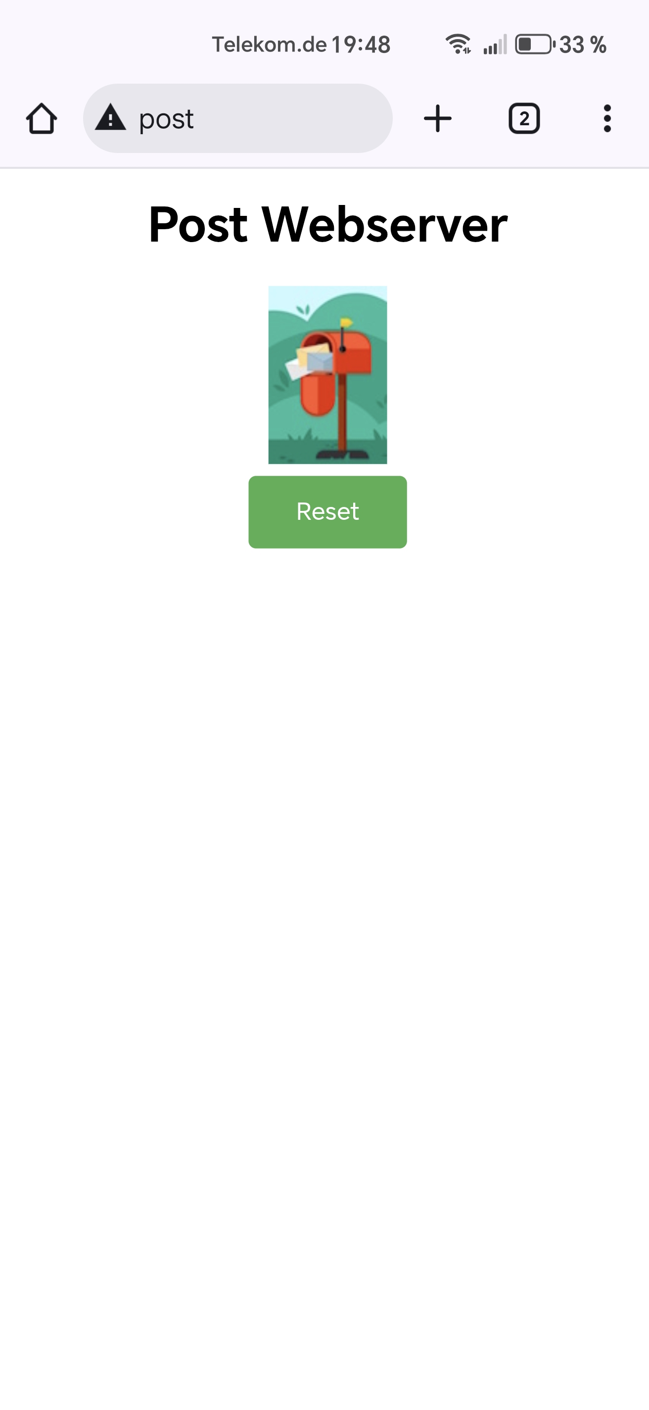

von Peter Z. (hangloose)
Hatte die selbe Idee um zu erkennen ob der Briefkasten geöffnet wurde.
Habe das mit einem Raspberry Pi Pico 2 W gelöst. Auf dem Pico läuft ein
kleiner Webserver, der je nach Status einen geschlossenen oder
geöffneten Briefkasten als Bild anzeigt. Außerdem gibt es einen Button,
der zum zurücksetzen dient. Als Sensor habe ich einen ABUS MK2000W und
einen Magneten an der Klappe. Beim Briefkasten habe ich allerdings eine
Stromversorgung und damit keine Probleme mit der Stromaufnahme.

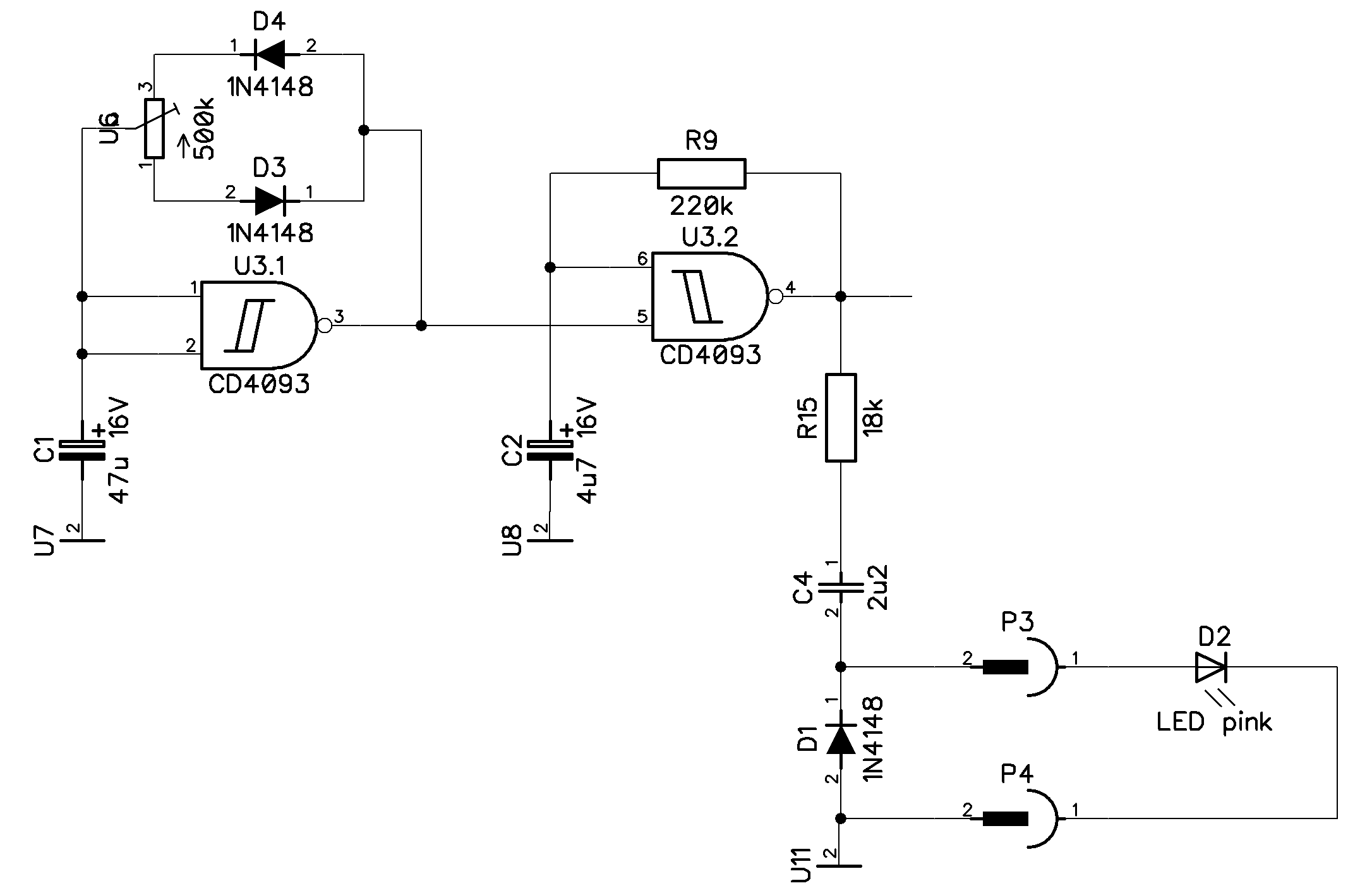

von Manfred P. (pruckelfred)
Rahul D. schrieb:
> Hat jetzt aber alles nichts mehr mit dem eigentlichen Thema zu tun.
> (Die LED könnte auch lilafurzbraun oder  gelb leuchten, wenn Post
> angekommen ist...)
Na doch, die Wahrnehmung der aktiven LED bei geringem Strom ist von
deren Farbe abhängig. Reden wir über Batteriespeisung, sind aktuelle
Grüne sinnvoll, da genügen ein paar-hundert-Mikroampere. Ich habe auch
pinke LEDs, die sehr hell sind und meine blauen übertreffen. Rot wäre
die schlechteste Wahl und Gelb sicher auch nicht toll.
Bruno V. schrieb:
> Ein 9V-Block (oder 2 Mignon) hält Jahrzehnte, wenn die LED gepulst wird.
Mit 2 Mignon und LED kommt man nicht weit, wenn die LED überhaupt
leuchtet.
> Egal ob per uC oder mit Kondensator und Transistor.
Einen µC, weil das modern ist? Ein CMOS 4093 hat vier Gatter, zwei davon
als bistabiles Flip-Flop und ein oder zwei zum Blinken.
Der Anhang lässt die LED alle paar Sekunden aufblitzen und langsam
erlöschen, das habe ich mal gebaut, um am Akku Energie zu sparen.

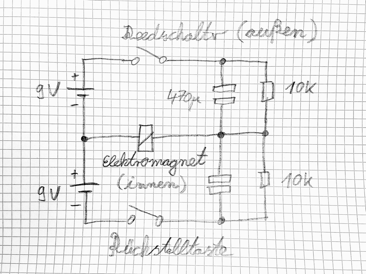

René H. schrieb:
> Wie kommst Du darauf. Das benötigt nur ein paar mA zum Schalten.  Gibt
> es auch in 5VDC.
Da hast du mich auf eine geniale Idee gebracht. Man kann auch statt des
Relais einfach nur einen Elektromagnet nehmen, der wiederum über zwei 9V
Blockbatterien einen Dauermagneten antreibt. Die ganze Mimik wird innen
montiert. Wenn draußen der Briefkasten geöffnet wird, dann dreht sich
innen der Dauermagnet in die eine Richtung (rot zeigt nach oben) und zum
Zurückdrehen kann man dann entweder die Rückstelltaste drücken, oder
Manuel den Dauermagneten um 180° zurückdrehen lassen (grün zeigt dann
nach oben).
Der Vorteil ist, dass die gesamte Schaltung keinen Standby-Strom mehr
benötigt und die Anzeige trotzdem immer optisch aufrecht erhalten
bleibt, selbst wenn der Briefträger mal eine Zeitung in den
Briefkastenschlitz stopft und die Briefkastenklappe dadurch
versehentlich geöffnet bleibt, dann wird trotzdem kein nennenswerter
Strom verbraucht.
Die beiden 10k Widerstände sind nur dazu da, um die beiden bipolaren
470uF Elkos nach geraumer Zeit wieder zu entladen, damit sie
anschließend in gewohnter Frische für den nächsten Brief wieder
einsatzbereit sind.
Nachtrag: mir fällt gerade auf, dass die beiden bipolaren Elkos gar
nicht unbedingt bipolar sein müssen, der Strom fließt ja sowieso immer
nur in einer Richtung da durch, egal welcher Kontakt betätigt wird.
Selbst wenn zufällig beide gleichzeitig betätigt werden, passiert auch
nix.

von Axel S. (a-za-z0-9)
Mani W. schrieb:
> Ich bin ein Fan vom 4093, vielfältige Schaltungen lassen sich
> damit realisieren bei geringem Stromverbrauch...
Nur ist der Stromverbrauch des 4093 (bzw allgemein von
CMOS-Schmitt-Triggern) halt gar nicht mehr so gering, wenn man mit der
Eingangsspannung im Übergangsbereich bleibt. Was beim
Relaxationsoszillator praktisch ständig der Fall ist.
Siehe auch den Beitrag "RC-OSC mit Schmitt NANDs: 4093 oder sn74lvc1g132". Ebenfalls
relevant: Beitrag "LtSpice CMOS simulieren 74HCxx" und
Beitrag "Re: Logik-Bauteile - Die-Bilder" ff
