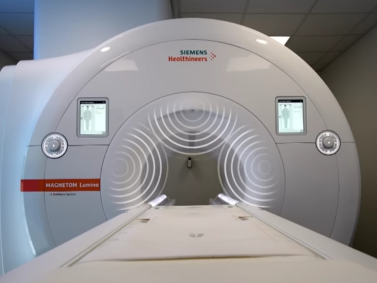

Am Wochenende las ich auf spiegel.de von einem tödlichen Unfall durch
ein MRT-Gerät in den USA.
https://www.spiegel.de/panorama/usa-bundesstaat-new-york-mann-wird-von-mrt-geraet-angezogen-und-toedlich-verletzt-a-3362de28-d663-4e27-ba56-6bfe198d43af
Nachdem das Knie seiner Frau untersucht wurde, kann der Ehemann in den
Raum, um ihr von der Liegefläche zu helfen. Er trug dabei eine ca. 9 kg
schwere Kette um den Hals und wurde in das MRT-Gerät gezogen.
Hierzu wollte ich Näheres erfahren. In diesem Artikel
https://www.kosmo.at/ploetzlich-zog-ihn-das-geraet-hinein-ehemann-stirbt-nach-mrt-unfall/
heißt es, der Mann sei etwa eine Stunde im Magnetresonanztomographen
eingeklemmt gewesen, bis die Metallkette entfernt werden konnte. Der
Mann starb am darauffolgenden Tag.
Laut diesem Artikel soll die Patientin von einem anwesenden Techniker
gefordert haben, die "verdammte" Maschine auszuschalten.
https://www.1news.co.nz/2025/07/20/woman-describes-moment-husband-fatally-injured-in-mri-accident/
Offenbar wurde das MRT-Gerät nicht ausgeschaltet, der Mann konnte eben
erst nach einer Stunde aus dem Gerät befreit werden.
Ich weiß dank eines früheren tollen Threads in diesem Forum, dass ein
Ausschalten des Tomographen diesen beschädigen kann. Allein das erneute
Aufladen kostet einen fünfstelligen Euro/Dollar-Betrag. Dass aber das
Gerät nicht abgeschaltet wurde, obwohl eine lebensgefährliche Situation
vorlag, macht mich sprachlos. Es ist offenbar tatsächlich über einen
Zeitraum von ca. einer Stunde versucht worden, den Mann aus dem
Tomographen zu befreien, ohne diesen abzuschalten. Nun glaube ich nicht,
dass Tomographen in den USA keinen Not-Aus-Schalter haben.
Leider konnte ich bisher nichts Näheres von dem Unfall aus den USA
erfahren und finden. Vielleicht weiß einer der Experten hier mehr?
