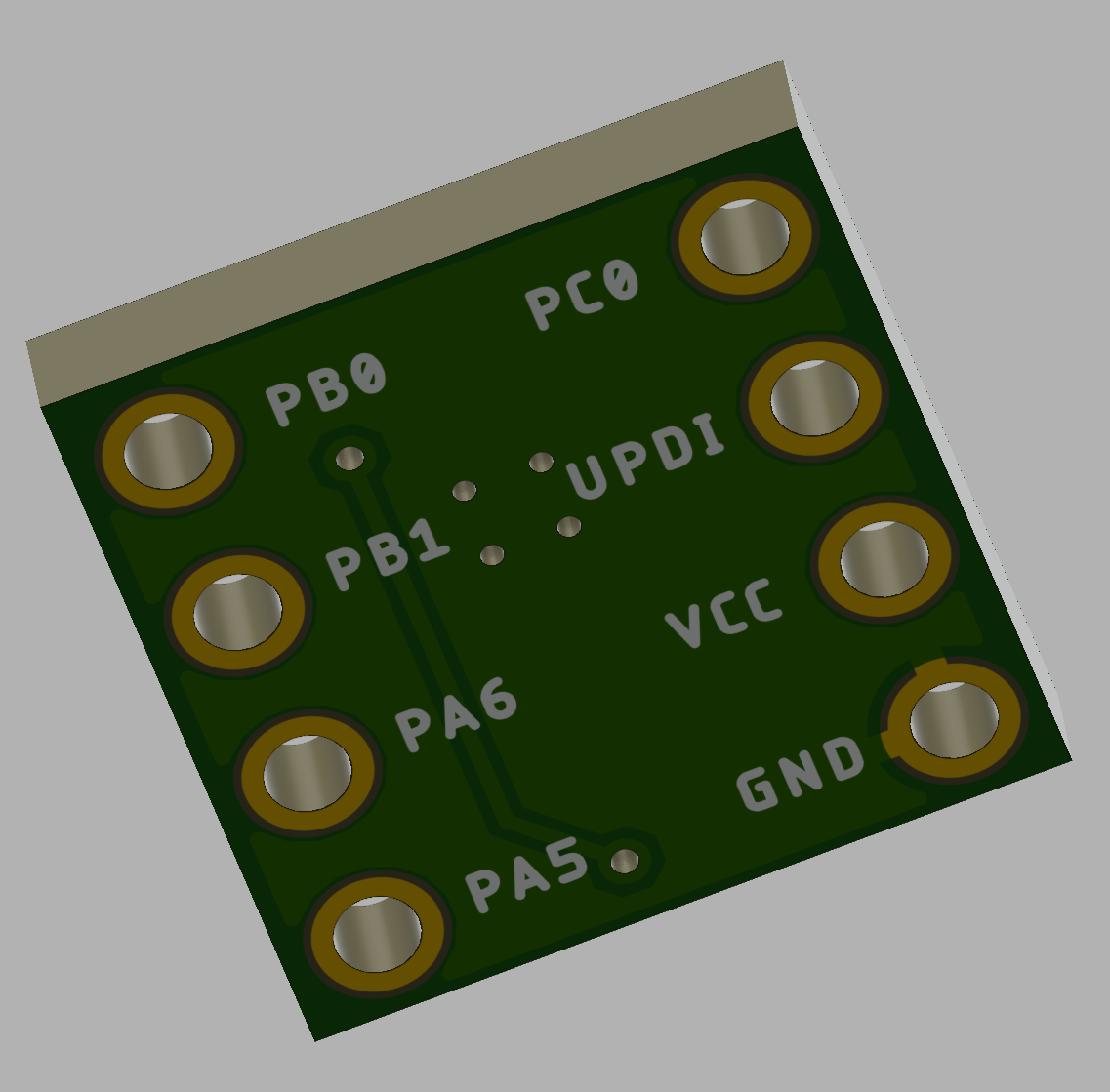

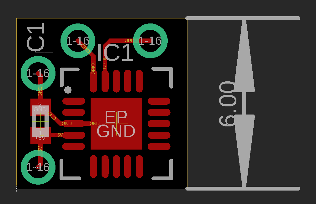

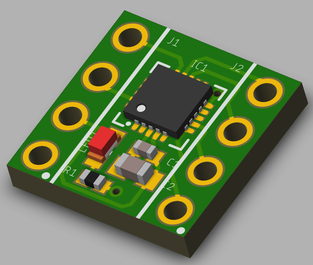

Wenn es auf die physische Größe und nicht in erster Linie die Anzahl der
Pins ankommt, könnte eine der Varianten des CH32V002 interessant sein -
den gibt es im QFN12, mit 2mm Kantenlänge. Heißt dann D4U6.
 Externe Beschaltung braucht der keine, vielleicht ein
Abblockkondensator. Und er funktioniert bei Versorgungsspannungen
zwischen 2 und 5 V.
Einen Open-Collector-/Open-Drain-Ausgang hat er natürlich nicht, aber
der kann mit einem I/O-Pin, der zwischen Ein- und Ausgang umgeschaltet
wird, genauso wie mit allen anderen µCs nachgebildet werden. Wie bei

von Harald A. (embedded)
Mache Dir doch eine kleine passende Platine für deinen Taster mit einem
0402 100nF dazu, die Dinger gibt es allesamt auch bei JLCPCB/LCSC. In
einer Woche hast Du eine schöne Nachrüstlösung für ein paar Euros ohne
viel Gefummel. Dann kannst Du auch gleich den ATTINY1616 (LCSC C507118)
nehmen, zwar Kanonen auf Spatzen aber billig und mit 3x3mm + 0402
superklein.
Spence Konde (Autor der phänomenalen Arduino-Lib) warnt auch
ausdrücklich vor dem Erwerb dieser Attinys von Aliexpress. Er hat das
Feedback zahlreicher Anwender. Ich mag auch Aliexpress sehr, aber die
Fake-Wahrscheinlichkeit gerade bei diesen Bauteilen liegt bei >90%.
Ich meinte auch nicht den Erwerb der Einzelbauteile sondern fertig
bestückt auf PCB. Kostet nen Keks. Bestückte Platinen (5Stk) inkl. IOSS
Versand ca. 25€
Der Attiny, den ich referenziert habe, hat 3x3mm, zusammen mit dem
erforderlichen 100nF in 0402 und Anschlüssen landest Du bei 5x5mm
Platine.
Und die PCB dann HINTER dem bereits verbauten Taster, da wolltest Du
doch auch den uC händisch verdrahten, wenn ich Dich richtig verstanden
habe.
Edit: Habe es mal aufgezeichnet, dauerte 5min, siehe Bild. Sind leider
6x6mm geworden, sorry.

Was, bestücken die auch? LCSC oder JLCPCB? Dachte der eine wäre für das
PCB und der andere für die Bauteile.
> Platine.
> habe.
Danke, ich würde Tage dafür brauchen, bis erst mal alles richtig
eingestellt ist und hätte am Ende noch Bammel wegen Layout-Fehlern mit
den Bauteil Routern, wenn man so etwas nicht täglich macht. Womit hast
denn Du das PCB erstellt? Kicad?
Dominik schrieb:
Ist eine Firma. Der Kondensator gehört zu den sog. Basic Parts, d.h. Du
zahlst nur das reine Bauteil mit 1..2ct, die Rüstkosten entfallen. Beim
ATTINY kommen 2,50€ Rüstkosten einmalig für die bestellte Stückzahl.
Grundkosten für die Bestückung wenige Euros. Wie gesagt, bei 5 PCBs
kommst Du auf ca. 25€ inkl. Versand.
Eagle. Ich kann Dir die Daten bestellfertig hochladen, oder schreibe
mich per PN an. Allerdings musste ich feststellen, dass die Mindestgröße
für Assembly 10x10mm ist. Also entweder so lassen und Rest abschleifen
oder mehr Pins rausführen. Oder noch ein Transistor mit drauf
von Dominik (koelner)
Dank dir Harald,
das ist wirklich sehr nett von Dir! Aber ich möchte das erst mal ohne
PCB ausprobieren, zumal ich gestern die attiny402er eh schon bestellt
habe (wohl oder übel über Aliexpress).
Und wenn ich wirklich mal ein PCB brauche, möchte ich das schon selber
hinbekommen. An Eagle bin ich leider vor zig Jahren gescheitert. Mit
Kicad komme ich aber heutzutage relativ gut klar. Habe da schon einiges
gemacht mit entsprechend angepasten footprints und dem
Leiterkarteneditor. Allerdings nur um die Platzierung auf Lochraster
RM2,54 zu planen. Eine PCB-Serie hatten meine Projekte bisher nicht
nötig (alles Unikate halt). Irgendwann wird das aber auch mal kommen,
insbesondere wenn ich wiederholt höre, dass das jetzt so günstig
geworden ist.
Da ich selber auch des Öfteren schon mal nach so einer Patchlösung
gesucht habe hier mal meine Lösung mit einem attiny1616. Platine
10x10mm, 5 GPIOs + 1 LED. Kostenpunkt 5 Stk ca. 25€ all inkl. (bestückt
versteht sich, auch in 0.8mm gleicher Preis)
Bei Interesse PN
