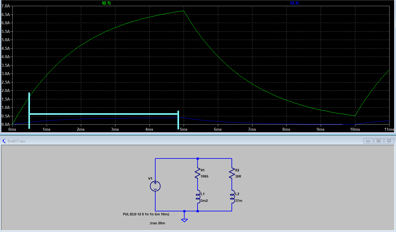

Und jetzt kommt die Sache mit der "Ladekurve". Ähnlich wie ein
Kondensator über einen Vorwiderstand mit Spannung geladen wird, wird
hier die Induktivität über einen Vorwiderstand (Spulenwiderstand) mit
Strom "geladen".
Und dann setzt du in die Ladekurve bei einer vorgegebenen
Versorgungsspannung von z.B. 24V einfach mal die Werte 3,2mH/1,65R bzw.
37mH/30R ein.
Dort kannst du mal mit dieser Ladekurve herumspielen:
https://www.leifiphysik.de/elektrizitaetslehre/elektromagnetische-induktion/grundwissen/ein-und-ausschalten-von-rl-kreisen
Was dort leicht erkennbar ist: bei hoher Induktivität ist der
Stromanstieg flacher. Mit einem Simulationsprogramm wie LTSpice kannst
du dann leicht herausfinden, wie schnell bei gegebener
Versorgungsspanung der Strom auf den Nennwert des Motor ansteigt. Ich
habe das mal exemplarisch mit LT-Spice simuliert. Da sieht man, dass bei
12V Versorgungsspannung der "Niedervoltmotor" schon nach 500µs seinen
Nennstrom I=1,65A und damit seine Nennkraft erreicht hat. Der
"Hochspannungsmotor" braucht da bis zu sienen 0,4A mit 5ms locker die
10-fache Zeit.
Also gilt: der Stromanstieg bis zum Nennstrom(!) an *gegebener
Versorgungsspannung* ist beim "Hochspannungsmotor" 10 mal langsamer. Und
deshalb kann der bei gleicher Versorgungsspanung bei Nennlast auch
niemals so schnell fahren wie der "Niederspannungsmotor".
