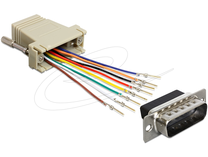

> Hast Du jemals Sub-D-Verbinder mit Lötpins oder -kelchen als Bausatz
> gesehen? Bei denen sind die Pins immer fest montiert.
ja absolut und auch verarbeitet, aber zugegeben nie als HD Pins und nur
in V Form also zum Einrasten ohne Spreizhaken!
Die waren absolut rund spitz und hakten über die ganze Rundung ein!
https://www.delock.de/produkt/65432/merkmale.html
von Soul E. (soul_eye)
Joachim B. schrieb:
Die Kontakte auf dem Foto sehen aber ziemlich gecrimpt aus, nicht nach
