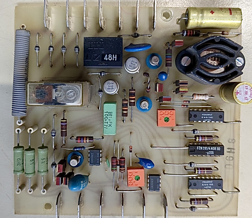

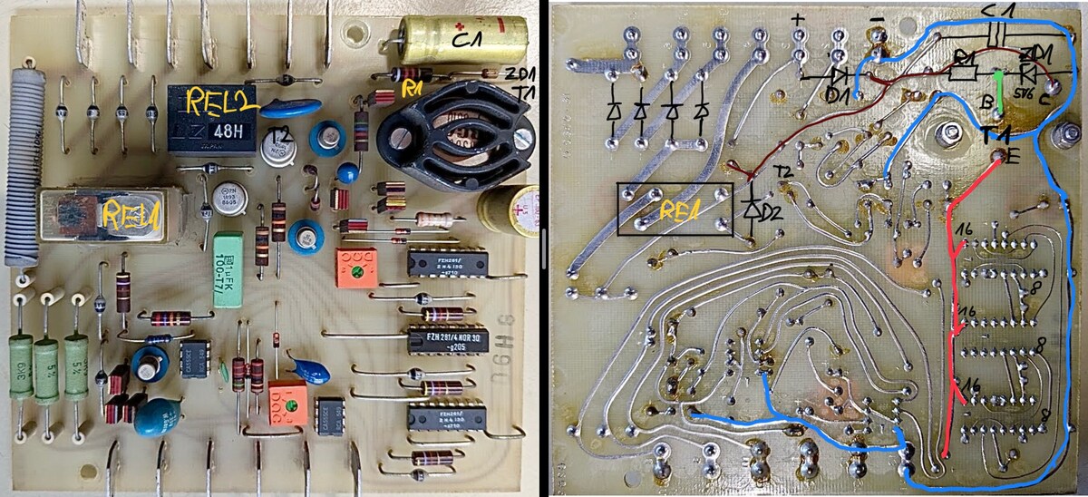

Guten Tag die Herren,
ein Freund ist Karosseriebauer und hat ein altes E-Schweissgerät, ich
vermute aus den 80er Jahren.
Er arbeitet wegen der besonderen Eigenschaften sehr gerne mit dem Gerät,
allerdings fällt es seit einiger Zeit regelmässig aus, wenn es kurze
Zeit in Betrieb war.
Nach Wartezeit und abkühlen ist die Funktion wieder da, aber ebenfalls
nur ein paar Minuten.
Da wir mehr mit Hoffnung denn mit Wissen gesegnet sind habe ich
angeboten die Platine nachzulöten, vielleicht ist es ja nur eine kalte
Lötstelle.
Da ich selbst nicht richtig daran glaube lautet die Bitte ob jemand
sagen kann ob auf der Platine Bauteile sind, die typischerweise wegen
Überhitzung ausfallen und nach Abkühlung kurz wieder funktionieren.
Danke für die Hilfe,
Grüße, Guido
von Lu (oszi45)
Guido S. schrieb:
> regelmässig aus, wenn es kurze Zeit in Betrieb war.
Riecht nach Wärmefehler. Ein Föhn könnte Dir helfen bei der
Lokalisierung?

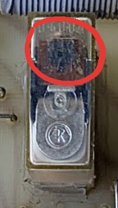

von Mani W. (e-doc)
Das Relais leidet unter Kontaktabbrand, so schauts auf dem Foto aus...
Foto von der Leiterbahnseite wäre gewünscht...

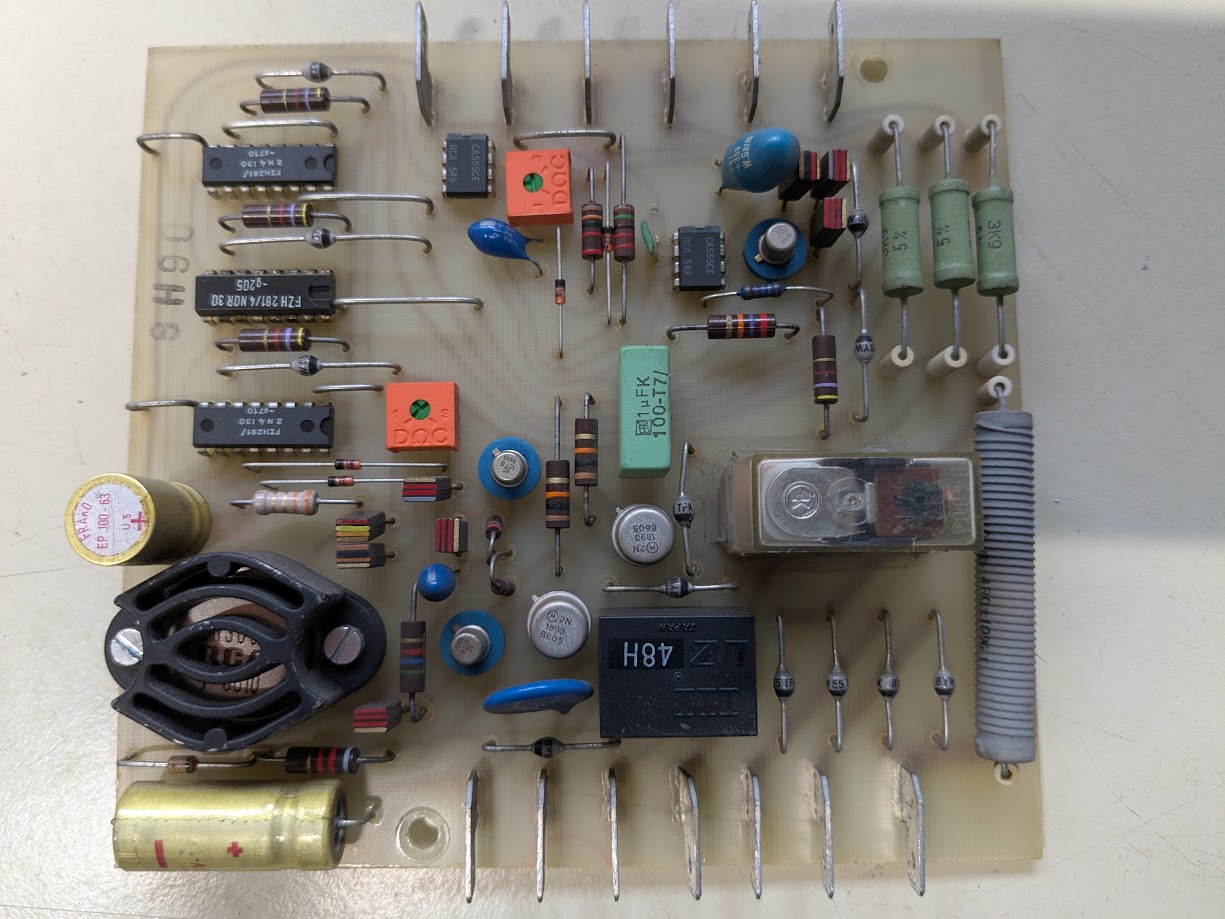

Hab das Foto mal gedreht, dann erkennt man die meisten IC-Bezeichnungen
ohne den Kopf verdrehen zu müssen.
https://www.mikrocontroller.net/attachment/676982/Platine-defekt.jpg
von Mani W. (e-doc)
Die Elkos würde ich tauschen, das Relais auch...
Ist das schwarze Kasterl oben auch ein Relais?
Oder eine Spule?

von Lothar (Firma: HZB) (analog_art)
Hallo Guido,
genauso wars mal mit dem Honda meiner Frau vor 20 Jahren. Da war ein
Relais der Wegfahrsperre, die Ursache.
Ich schließe mich deshalb meinen Vorrednern an, BEIDE Relais tauschen
und der Fehler wird wahrscheinlich weg sein.
Zur Sicherheit würde ich auf alle Fälle die beiden gelben Elkos
wechseln, die dürften nach über 40 Jahren auch völlig hin sein.
Und dann noch am Leistungstransistor 2N3055 die Lötstellen nachlöten und
die Schrauben nachziehen.
Auch die Lötstellen an allen heiß werdenden Teilen, also den
Drahtwiderständen, nachlöten.
Es sollte dann wunderbar gehen. Wie neu ;-)

Zieh doch mal die Klarsichtkappe vom Relais ab und mach mal eine
Großaufnahme von den schwarz verkohlten Kontakten!

Messt unbedingt die Schaltzeiten BEVOR du die Platine anfaßt! Wenn du
die Tantaliden austauscht werden sämtliche zeitabhängigen Funktionen
"zum Herrn" sein und per Poti neu eingestellt werden müssen.
Da wäre der "Ist Zustand" hilfreich.

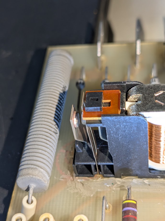

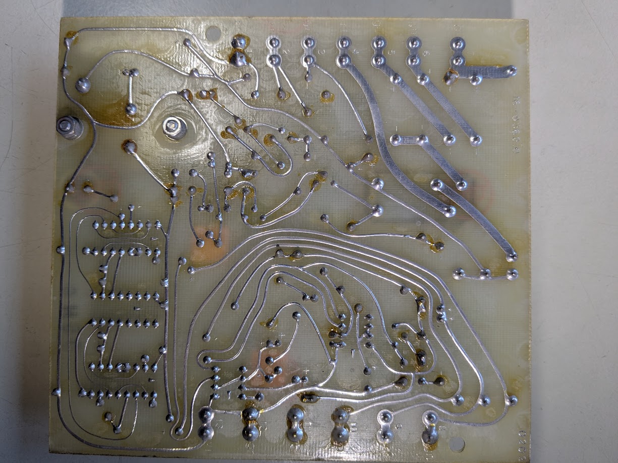

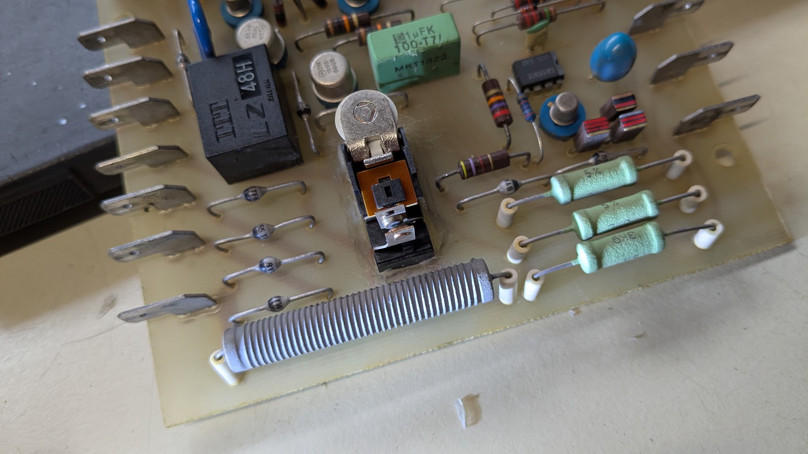

So, ich habe Fotos von der Leiterbahn und den Kontakten des großen
Relais gemacht gemacht, ich hoffe das etwas erkennbar ist.
Ich fand die Kontakte für das Alter nicht so schlimm verbrannt, aber
nicht ganz sauber ausgerichtet. Ich habe das korrigiert und die Kontakte
mit ganz feinem Schleifpapier gesäubert.
Das zweite Relais ist nicht zu öffnen, das kann ich nur tauschen. Die
scheint es aber noch zu geben.
Ich habe auch leichte Zweifel ob die durch Hitze ausfallen können,
deshalb fällt ja die Spule nicht ab.
Ansosten habe ich die erreichbaren Lötpunkte nachgelötet, wohl die
meisten mit Ausnahme der IC´s. Mich wundert etwas, das die keiner
erwähnt hat, ich vermutete die eher hitzempfindlich als die Relais. Die
Elkos zeigen keinerlei Spuren von ausgetretenem Elektrolyt.
Ich denke wir werden das jetzt mal so wieder anklemmen und ausprobieren.
Sollte das Problem wieder auftreten, was ich eigentlich erwarte, muss
ich sehen ob man mit Kältespray ein verursachendes Bauteil
identifizieren kann.
Guido

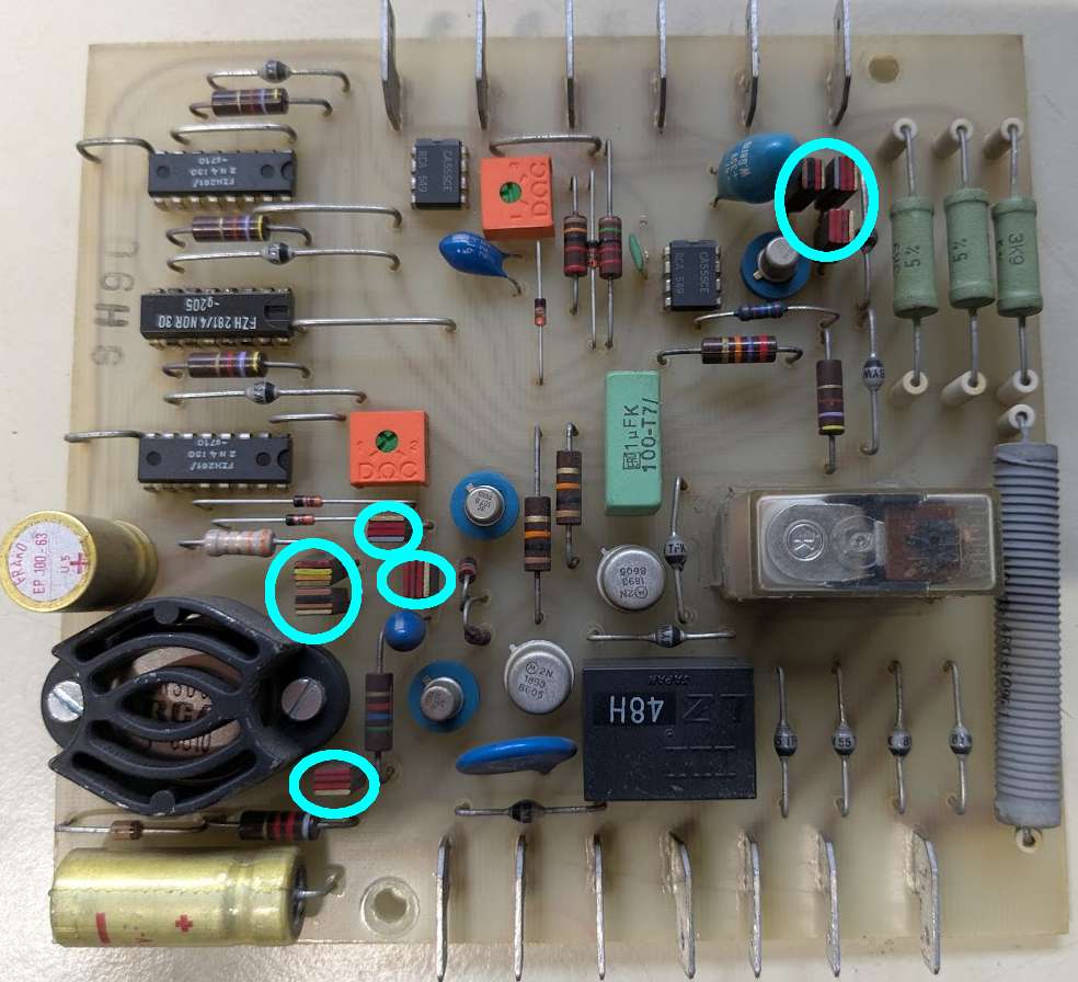

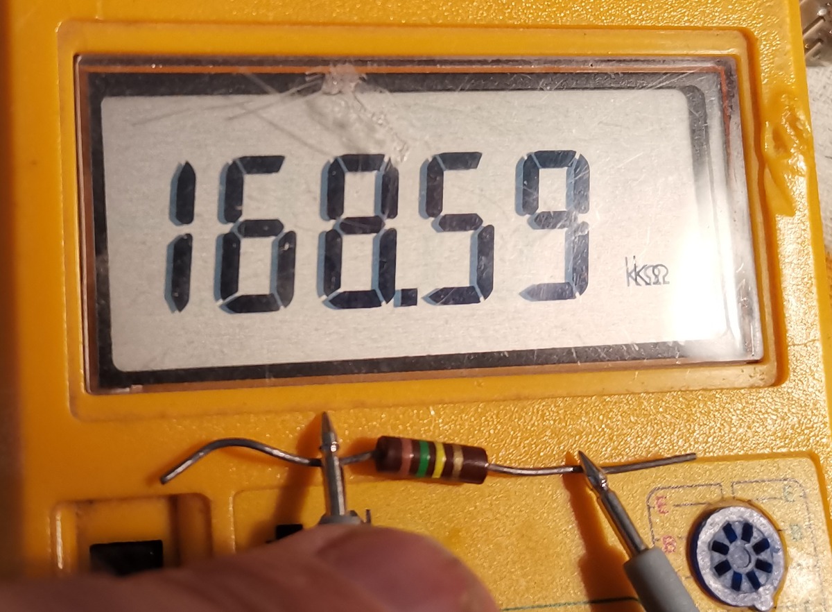

von Martin L. (makersting)
Man stürzt sich in Scharen auf die Elkos, aber keiner sieht die
Problematik der Kohlemassewiderstände. Alle Widerstände mit braunem
Grundkörper werden mehr oder weniger hochohmiger geworden sein. Die
Widerstände mit braunem Grundkörper und über 10KOhm sollten geprüfen
werden, ob sie mehr als 10% über ihrem Nennwert liegen. Falls ja:
ersetzen.
Gut so nach 40 Jahren...
> ersetzen.
Sonderliche Weisheit von Dir?
von Marcel V. (mavin)
Ralf X. schrieb:
> Wo hast Du diese lustige Aussage her?
> Oder selber ausgedacht?
Dass die braunen Kohlemassewiderstände im Laufe der Zeit sogar bis zu
20% hochohmiger werden können, habe ich auch schon festgestellt:
Beitrag "Re: Elektrische Fliegenklatsche Schaltplan PCB"
Es ist auch ein Unterschied, ob das SchweiBgerät während des Schweißens
abbricht oder beim Wiederansetzen nicht mehr startet.
H. H. schrieb:
> Es gab schon anfällige Serien unter den Kohlemassewiderständen. Aber
> eine derarte Temperaturabhängigkeit wie vom TE beschrieben ist mir nicht
> untergekommen.
Genau. Die Temperaturabhängigkeit der Kohlemasse-R wird sich eher nicht
verändert haben. Aber wenn einige hochohmiger geworden sind, kann durch
die Temperaturabhängigkeit der Halbleiter die Grenze der Funktion der
Schaltung bei Erwärmung erreicht werden.

Mir fallen gerade ein paar Widerstände auf. Diese Drecksdinger hatten
wir Ende 70er in einem Serienprodukt und schon bei er Erstinbetriebnahme
der Platinen Ärger. Die wurden durch stehend axiale Typen ersetzt.

von Jörg R. (solar77)
Ich würde die Relais tauschen, zumindest das wo man den Kontakt sehen
kann. Von der Bauform her sollte sich von Finder etwas finden lassen.
Das Relais wird wohl eines mit um die 12V sein. Man sieht auf der
Platine dass das Relais vom gleichen Steckeranschluss versorgt wird wie
die Versorgungsspannung für die 3 ICs rechts, die FHZ..
Die 5V werden wohl ganz simpel über einen 2N3055 versorgt dessen Basis
über eine Z-Diode angehoben wird. Ich nehme an es ist ein 2N3055.
Ob die 555 auch darüber versorgt werden habe ich noch nicht
recherchiert.
Bei der Spannungsversorgung würde ich auch anfangen zu messen. Sind die
ca. 5V im Fehlerfall noch vorhanden?
Die Logik-ICs lassen sich auch messen, allerdings finde ich keine
Datenblätter zu den ICs, nur eine kurze Beschreibung:
FZH261 Zwei NAND-Glieder mit je 2 Eingängen und vier Inverter
FZH281 Vier NOR-Glieder mit je 2 Eingängen (steht sogar auf dem Chip)
Hier ist aber schon ein Oszi bzw. Logik-Analyser notwendig, es sei denn
die Eingangssignale liegen statisch an.
Auf dem Foto sieht man die Leiterbahnseite so als würde man durch die
Platine sehen. Ich habe für den Anfang mal einige wenige Bauteile
eingezeichnet.
https://www.mikrocontroller.net/attachment/677109/Schweissgeraet.jpg
Blind Bauteile tauschen würde ich auch nicht. Wenn das Problem
tatsächlich thermisch ist würde ich tatsächlich einen Föhn und
Kältespray zur Fehlersuche einsetzen. Vor Jahren habe ich mal eine
Baugruppe repariert die eine ganz feinen Leiterbahnriss hatte, der sich
thermisch ausgewirkt hat.

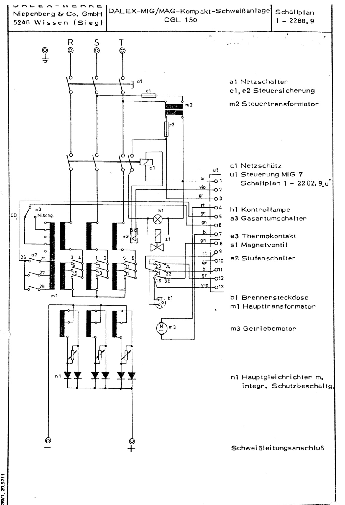

von Peter M. (r2d3)
Hallo Guido S.,
ich habe ein altes MIG/MAG-Schweissgerät, bei dem waren die Kontakte des
Thermoschalters im 3-Phasen-Gleichrichter oxidiert. Reinigen löste das
Problem.
von Wollvieh W. (wollvieh)
Ich würde ebenfalls dazu raten, den Rest des Gerätes zu betrachten, ob
der Temperaturfehler auch von dort kommen kann. Neben wackeligen
Kontakten kann es ja auch einen Sensor oder ähnliches geben, das mit der
Temperatur auswandert und dann durch die Alterung der Auswertung zu
schnell in einem verbotenen Bereich landet.
Die streng zylindrischen Kohlemassewiderstände, also nicht mit
abgerundeten Kappen, sind tatsächlich heimtückisch. Hatte ich mal in
einem Fischer(technik)-Elektronix-Box-Signalgenerator. Der war nach
seiner Herstellung 30 Jahre lang garantiert nie in Betrieb, weil als
Schaustück hinter Plexiglas verbaut. Trotzdem war er kaputt, und
Übeltäter war ein hochohmig gewordener Kohlemassewiderstand in
ebendieser Bauform.
Allerdings sollten diese Widerstände nicht im Betrieb warm werden, also
nicht von ihrem eigenen Strom, weshalb so eine reproduzierbare
Temperaturabhängigkeit wie hier eher auf eine andere Fehlerstelle
hindeutet. Kann natürlich sein, daß die ganze Platine von warmer Abluft
umspült wird, dann sind wieder alle Bauteile im Fehlerrennen.
Die goldenen Frako kriegen gerne mal Kurzschluß. Dann geht oft was
anderes kaputt, was doof ist. Merkt man aber deutlich und ändert sich
auch nach Abkühlung nicht mehr.
Und fürs nächste Mal:
Solche Relaiskontakte reinigt man nicht mit Schmirgel, sondern mit
rauhem Pappkarton. Die Innenseite von Pizzakartons war früher mal gut
dafür. Im Hifi-Bereich nimmt man dafür Schafslederläppchen auf
Zedernholz geklebt (bei Neumond gefällt, die Lämmer in der Osternacht im
Schatten eines Wegkreuzes geschlachtet).
Damalige Leistungskontakte haben wahrscheinlich keine hauchfeine
Beschichtung wie die vergoldeten, sondern ordentlich Fleisch dran (weiß
jemand, ob nicht sogar die gesamte Kontaktperle aus dem Kontaktmaterial
war?) weshalb sie auch einen kleinen Materialabtrag vertragen, aber
schön ists trotzdem nicht. Könnte Silber-Cadmium oder etwas ähnlich
fieses sein.
Guido S. schrieb:
Wollvieh W. schrieb:
> sondern ordentlich Fleisch dran (weiß jemand, ob nicht sogar die gesamte
> Kontaktperle aus dem Kontaktmaterial war?)
Der größte Teil des Fleischkörpers von der Kontaktperle besteht aus
Kupfer und ist meistens entweder mit Silber-Zinnoxid AgSnO2, oder mit
Silber-Cadmiumoxid AgCdO beschichtet. Die Beschichtung sorgt für hohe
Abbrandfestigkeit und gute Verschweißresistenz!

Die drei ICs sind aus der LSL-Reihe (langsame störsichere Logik) die
Siemens und Valvo produziert haben. Hier in der Bauteileliste 1982.
Der CA555 ist ein gewöhnlicher NE555 Timer, den gibt es nach wie vor zu
kaufen, aber die LSL sind schon rar.
Beitrag "[VS] Siemens-ICs LSL mit Datenbuch"
da hatte mal jemand ein paar zu verkaufen
ca. 80er Jahre
auf dem LZH281 steht "92", die beiden LZH261 "87" wenn ich recht sehe.

von Mani W. (e-doc)
Die tupfengleiche Platine wurde vor ein paar Jahren schonmal da
besprochen:
https://www.werkzeug-news.de/threads/drahtvorschub-dalex-cgl-150-ohne-funktion.45670/
Spoiler in ROT13, für die Leser, die sich die Spannung erhalten wollen:
Rf jnera qvr rpxvtra Xbuyrznffrjvqrefgäaqr.
von H. H. (Gast)
Immer sollen die armen Vitrohm UBT schuld sein...

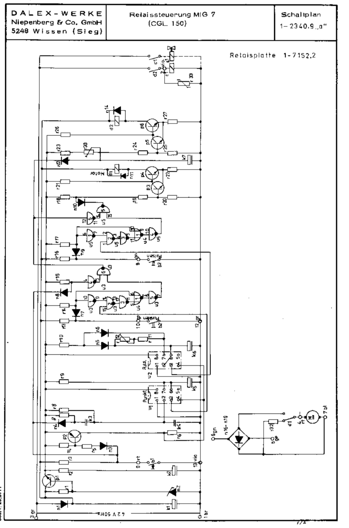

Das könnten die Schaltpäne sein, wenns denn um ein Dalex CGL 150 geht.
Die Platine ist augenscheinlich die gleiche wie hier.
Stammen von:
https://forum.electronicwerkstatt.de/phpBB/viewtopic.php?topic=157361&forum=23&bx=0&by=0&bz=0&start=0&rest=
Der letzte Beitrag dort gibt einige gute Hinweise.
von Peter D. (peda)
> besprochen:
Daß es die stehenden Widerstände sind, hätte ich nicht gedacht. Die
waren ja schön platzsparend.
Wenn ich das richtig lese, haben die:
100R
1k
2,2k
8,2k
24k
von Dieter W. (dds5)
Hab gerade mal einen 100R geschlachtet weil er auf 144 davongelaufen
war.
Es sind 2 in Reihe geschaltete Widerstandselemente drin, da ist die
Ausfallwahrscheinlichkeit halt auch doppelt so hoch wie bei einem
einzelnen.
1k und 2k2 sind dagegen noch vorbildlich, mit 10% angegeben und 2% in
der Realität.
>> besprochen:
Ich habe die damals auch immer begeistert ausgeschlachtet, wenn sie mir
begegnet sind. Stehend ohne das
(Kurzschluß-mit-Nachbarbauteilen-)Problem mit dem blanken Draht wie bei
hochkant gestellten "normalen" Widerständen. Manche passen sogar auf RM
2,5, also direkt ins Nachbarloch, was auf Lochraster enorme
Packungsdichten erlaubte.
Aber wer Kohlekörnermikrofone kennt, hält es für keine gute Idee, nach
diesem Prinzip Widerstände zu bauen. :)
> war.
> einzelnen.
[X] Send Pics. Ich habe früher immer vermutet, daß das Gehäuse bzw. die
"Umspritzung" irgendwie tragendes Element ist, eben weil dieser
Kohlekrokant zusammengedrückt werden möchte. Vor dem Wiki-Artikel dachte
ich daher, man füllt die Röhrchen mit dem Preßgut. Tatsächlich solls ja
ein gesinterter Körper sein, die Umhüllung daher zweitrangig. Dann kann
man natürlich auch eine Konstruktion aus zwei Körpern in einen packen.
Aber was das um Himmelswillen kostet, so von wegen Effizienz. BWLer gab
es wirklich noch keine in den 80ern. :)

von Rainer D. (rainer4x4)
Imho sind die Lötstellen mistig! Obs was ausmacht?

von Mani W. (e-doc)
Beim Relais sicher!
von Guido S. (flatsix)
Moin,
so, dass Schweißgerät ist gestern wieder in Betrieb genommen worden und
wider Erwarten funktioniert es ohne die zuletzt regelmässigen
Ausfallerscheinungen.
Wir haben keine Teile auf der Platine getauscht sondern nur die
erreichbaren Lötpunkte nachgelötet und die Kontakte des Relais
gesäubert.
Mal sehen, wie lange das jetzt anhält.
Danke für die Beteiligung,
Guido
