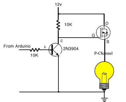

Hallo in die Runde!
Nach deren Entwurf und Simulation in LTspice möchte ich eine Schaltung
in einem Probeaufbau real testen. Dazu benötige ich eine Stromversorgung
mit PWM-Taktung (1525 Hz).
Die an die Probeschaltung anzuschließende Nutzlast hat einen Strombedarf
von bis zu unter 0,6 A. Die Probeschaltung selbst kann im
Einschaltmoment innerhalb der ersten 10 ms einen Stromfluss von bis zu 3
A erzeugen, möglicherweise auch mehr. Je nach Taktgrad kann Ipp bei bis
zu +- 1,2 A liegen.
Mein Oszilliskop verfügt über einen Funktionsgenerator, so dass ich
damit das PWM-Signal mit unterschiedlichen Taktgraden bereitstellen
könnte. Aber ich kann darüber die Probeschaltung nicht direkt mit 12 V
versorgen, weil der Funktionsgenerator nur eine Vpp von maximal 6 V
bereitstellt. Ganz abgesehen davon ist ein Funktionsgenerator nicht als
Netzteil gedacht. Also muss die eigentliche Stromversorgung von einem
geeigneten Netzteil kommen. Wie müsste dafür der Versuchsaufbau
aussehen, wenn die eigentliche Stromversorgung einem (Labor)Netzteil
entnommen wird? Dann müsste doch zwischen Netzteil und Probeschaltung
ein Treiber eingebaut werden, der das vom Funktionsgenerator gelieferte
PWM-Signal der Spannung / dem Strom aus dem Netzteil "aufdrückt". Wie
ließe sich dieser Treiber mit dem geringstmöglichen Bauelementeaufwand
realisieren? Welche praktischen Erfahrungen gibt es in einer solchen
Konstellation?
Vielen Dank im Voraus für Eure Unterstützung
Hans D.
: Gesperrt durch Moderator

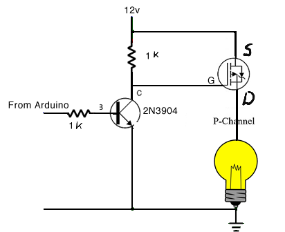

Geeigneter P-Kanal-MOSFET, ein NPN-Transistor und ein paar Widerstände
sollten reichen.
Das Bild war eines der ersten Google-Ergebnisse, die Glühlampe ist dein
Prüfling, der Arduino dein Signalgenerator mit 5V Signalpegel.
Als Transistor sollte so ziemlich alles gehen, was die Bastelkiste
hergibt.

Schaltwandler lösen das heutzutage mit einer Speicherspule. Die meisten
Anwendungen können mit ein paar 10mV Restwelligkeit gut leben.
Vom TO fehlen fast sämtlich Angaben zu den Anforderungen, insbesondere
auch zur Art der Last. Einfach den Ausgang seines Netzteils mit 1525 Hz
zu takten, wäre einfach, was aber mit "+- 1,2 A" (bipolar(?)) nicht
vereinbar wäre. Da bräuchte man hinter dem Netzteil dann z.B. eine
H-Brücke (falls die Last nicht an Gnd-Potential gebunden ist). Oder soll
das "+-" ein "≈" bedeuten?.

von Hans D. (hansdampf06)
> sollten reichen.
> hergibt.
Besten Dank! Ich habe mir schon gedacht, dass die Treiberschaltung so
(einfach) aussehen könnte. Dennoch wollte ich etwaige Alternativen in
Erfahrung bringen.
Mangels plünderbarer Bastelkiste: Welchen MOSFET würdest Du empfehlen?

Ich könnte demnach entweder ein (vorhandenes) 12-V-Netzteil plus die von
Sebastian R. vergeschlagene Schaltung nehmen oder ich besorge mir ein
Labornetzteil mit Modulaltionseingang oder mit integrierten
Funktionsgenerator. An die Stelle des 12-V-Netzteils könnte auch ein
Labornetzteil treten, das weder Modulationseingang noch
Funktionsgenerator enthält.

von Marcel V. (mavin)
Für eine Frequenz von 1,5 kHz mit veränderbarem Duty Cycle sind 10k zu
hochohmig! Falls die 1k immer noch ein schmales Rechteck verbiegen
sollten, dann muss eine Push-Pull Treiberstufe her. Außerdem waren im 2.
Post am P-MOSFET die Anschlüsse Source und Drain vertauscht! Die
Bodydiode würde sonst immer leiten!

Ich hatte mir mal so ein ähnliches Timer Modul mit MOSFET Ausgang in die
Werkzeugschublade gelegt:
https://www.amazon.de/Ausla-Timer-Modul/dp/B0BB778XHH
Kann man immer mal brauchen und kostet nicht viel.
Dieser Vorschlag ist sehr hilfreich, weil der weiter oben vorgeschlagene
OPA546 ja noch eine Beschaltung braucht, so dass es sich nicht mit dem
einfachen Schaltplanentwurf allein erledigt. Dann könnte ich mir ein
eigenes Basteln ein Stück weit ersparen. In jedem Fall habe ich jetzt
weitere Optionen. Besten Dank!

von Nemopuk (nemopuk)
Aber Vorsicht, nicht alle dieser Timer Module eignen sich für PWM im
Millisekunden Bereich. Man beachte die konkrete Beschreibung. Es gibt
davon viele unterschiedliche Varianten.
Nemopuk schrieb:
Dank für diesen ergänzenden Hinweis. Aber da bin ich gar nicht
hemdsärmlich, sondern schaue mir die Sachen immer genauer an.
Hans D.
Hans D. schrieb:
> Dieser Vorschlag ist sehr hilfreich, weil ...
> In jedem Fall habe ich jetzt weitere Optionen.
Zwischenzeitlich habe ich etwas recherchiert und dieses Ansteuermodul
gefunden. Es kann PWM-Frequenzen bis 20 kHz, was in meinem Testfall
(1525 Hz) wohl locker abgedeckt wäre. Spannungs- und Stromgrenze sind
ebenfalls weit ausreichend.
Mir erscheint dieses Modul nach meinem derzeitigen Verständnis auf den
ersten Blick als geeignet, um über den Signaleingang das vom
Funktionsgenerator erzeugte PWM-Signal (direkt) anzulegen und dadurch
aus der vom (Labor)Netzteil bereitgestellten DC-Spannung eine solche mit
PWM-Charakterisik zu machen. Ein Datenblatt/Schaltbild habe ich zu
diesem Modul vorerst nicht gefunden - aber für den dual verbauten D4184
(https://www.alldatasheetde.com/html-pdf/485386/AOSMD/D4184/918/6/D4184.html).
Jedoch hat die anhand des Platinenlayouts nachvollziehbare Schaltung im
Gegensatz zu der oben vorgeschlagenen einfachen Schaltung keine den/die
MOSFETs ansteuernde Transistorstufe. Andererseits kommen die im
genannten Datenblatt auf der letzten Seite dargestellten Testschaltungen
für den D4184 ohne eine solche Transistorstufe aus.
Wie beurteilt Ihr dieses Modul für meinen Anwendungsfall? Gibt es
besondere Aspekte, die ich (zusätzlich) berücksichtigen sollte?
Hans D.
Zunächst vielen Dank für den weiteren interessanten Input von Euch.
Ich habe in der Zwischenzeit auch etwas recherchiert und bin dabei auf
dieses Treibermodul gestoßen:
https://www.amazon.de/DollaTek-Isolierung-MOS-R%C3%B6hre-Feldeffektr%C3%B6hrenmodul-Ersatzrelais/dp/B07HBL6VZ9
Dieses Modul wird gleichfalls von Androegg verkauft.
Mit Blick darauf, dass ich ja einen Funktionsgenerator habe, sollte
dieses Modul unter Berücksichtigung der bisherigen Vorschläge eigentlich
genau meinen Anwendungsfall abdecken können. Denn durch die Ausrichtung
auf Arduino & Co. als Ansteuerquelle steht zugleich außer Frage, dass es
eine Ansteuerung durch meinen Funktionsgenerator abbilden kann. Mittels
des Optokopplers ist zudem für eine galvanische Trennung zwischen
Funktionsgenerator und Leistungsstufe gesorgt. Es bedarf wohl nur noch
eines tauglichen Vorwiderstands (vgl. Datenblatt zum verbauten EL817:
https://cdn-reichelt.de/documents/datenblatt/A500/EL817-EVL.pdf). Wenn
ich dann noch eine BNC-Buchse - wie z.B. diese
https://www.amazon.de/rechtwinklig-L%C3%B6t-Leiterplattenmontage-Schottverbinder-Kunststoffart-BNC-%C3%9Cberwachungsvideostecker/dp/B07X3KG3XT/ref=sr_1_1_sspa?crid=1R8WEE3KQIKRO&dib=eyJ2IjoiMSJ9.Pa_dGxIEDZdjtJ4qPGh--umPb2njCp-KhTVN5H15lxu8MaEhPgiGEdZRzdIgUEv5LbHYVgPRreSUr9xP0VmTdno07GlofplNKHnXd3R2GJO2HwzdUNqZjDulZLrpWPrNlS5svFgCNcrjDW6TxI05pd8y2qTo5GPRNf5YATt0WtA_dUzvRylhLCP3DchN0UhdKMRdPPcL3JedzBWcQesGZQMfM0I08xY5fGB4glMgEe8.EWeFQweYTVE1WTQb8z-MBhxKeFH98lHD2du9rHIDfyc&dib_tag=se&keywords=bnc+buchse+platine&qid=1759251835&sprefix=bnc+buchse%2Caps%2C266&sr=8-1-spons&sp_csd=d2lkZ2V0TmFtZT1zcF9hdGY&psc=1
- hinzunehme, können Buchse und Vorwiderstand auf eine Trägerplatine,
die das Treibermodul einfach Huckepack nimmt, verbaut werden und ich
habe eine stabile Anordnung. Da es die Module und die Buchsen in
familienfreundlichen Großpackungen gibt, könnte ich dadurch sogar zwei
Module nebst Buchse und Vorwiderstand auf der Platine verbauen und es
könnten auf diese Weise zur gleichen Zeit zwei unterschiedlich
getriggerte Treiber betrieben werden. Freilich kann ich das zweite Modul
genauso gut weglassen und schauen, was ich in der Zukunft an
Sonderausstattung auf der Trägerplatine integriere.
Schade ist in diesem Zusammenhang der Umstand, dass bei Amazon keine
Angaben zu finden sind, bis zu welcher Stromstärke diese BNC-Buchsen
belastbar sind. Denn dann käme es in Betracht, die vom Labornetzteil
kommenden Versorgungsleitungen über eine solche BNC-Buchse (oder
Bananensteckerbuchsen) zunächst auf die Trägerplatine zu führen und von
dort dann zu den jeweiligen Modulen sauber zu verteilen. Der
Arbeitsplatz wäre sofort ein Stück weit strukturierter und aufgeräumter.
Weiß vielleicht jemand, was diese BNC-Buchsen laut Spezifikation
aushalten können?
