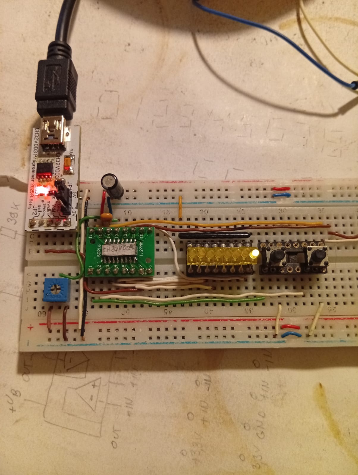

Jetzt ist es mir zum zweiten mal passiert (weil ich die Pinanschlüsse
nicht richtig gelesen habe).
Ich habe an einem CH32V003 J4M6 (das ist der 8 pol. Chip) den Pin als
Ausgang geflasht.
Das Programm funktioniert dann darin auch. Allerdings ist am 8 pol. Chip
an diesem GPIO auch der SWIO aufgelegt.
Nach diesem Flashen, kann ich den Chip kein weiteres mal flashen.
Unter Linux verwende ich das Programm minichlink und auch ein Aufruf:
minichlink -u
welches die Option für "unbrick" ist, funktioniert nicht.
Ein:
minichlink -p
für das Entfernen einer Readprotection funktioniert natürlich auch
nicht.
Das ganze erinnert mich an viel frühere Tage, an denen man (ich) einen
AVR "verfusen" konnte.
Gibt es einen Trick, wie man den Chip wieder verwendbar machen kann oder
ist der für die Tonne?
Als einzigen verfügbaren Programmer habe ich einen WchLinkE.

Was ich gemacht habe ist:
- Programmer ist WchLinkE
- der CH32V003 J4M6 war schon immer auf einer Adapterplatine für das
Steckbrett aufgelötet
- auf der Unterseite des PCBs ist direkt ein 100 nF Kondensator
aufgelötet (weil das dort vom Chiplayout sehr gut passt - für diejenigen
die als Standardlösung immer den Blockkondensator nennen - )
nachfolgende Versuche wurden mit Betriebsspannung einmal vom Programmer
selbst, einmal von einem linear geregelten Selbstbaunetzgerät
unternommen, jeweils Versuche mit 3,3V und einmal mit 5V
- Bei Versorgung mit externem Netzteil somit nur der GND und der SWIO
des Programmers mit dem Chip verbunden
- neues Programm minichlink aus GitHub von Christian Lohr
- minichlink in jeglicher Kombination mit den Parametern -u (unbrick) -E
(erase chip) -p (disable read protection) -5 (enable 5V) -3 (enable 3V)
-t (disable 3V) -f (disable 5V) ausprobiert
- angeschlossen war außer der Betriebsspannug und dem SWIO nichts
weiter. Betriebsspannung wurde nicht über die Schiene des Steckbretts
angelegt, sondern direkt an den Pins
- zusätzlich zu dem Kondensator 3 unterschiedliche Elkos 10uF, 47uf,
100uf über die Betriebsspannung gelegt
- Lochrasterkarte aufgelötet mit Schiebeschalter um die Spannung des
V003 (als irgendwie gearteten Ersatz für einen Reset) ein- und
auszuschalten. Hier dann Versuche mit zuerst abgeschalteter
Betriebsspannung, Programmstart, einschalten der Betriebsspannung direkt
nach dem Programmstart
- alle Versuche noch einmal mit auf GND gelegten fünf Pins, die nicht am
Flashen beteiligt sind.

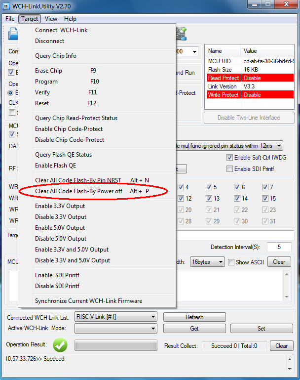

von Dieter S. (ds1)
Ralph hat mir netterweise einen CH32V003 J4M6 zum Testen zukommen
lassen, damit habe ich ausprobiert ob man wieder auf den Chip per ISP
zugreifen kann wenn man den SWIO Pin als IO Pin verwendet.
Folgender Ablauf:
 - Die Firmware "blink.hex" (siehe Anhang) in den Chip programmiert
(PD5/SWIO wird als Ausgang zum Blinken konfiguriert)
 - An PD5 kann man messen dass es "blinkt" (alle ca. 200 ms)
 - Dann mit dem WCH-LinkUtility V2.70 unter Windows den Menüpunkt "Clear
All Code Flash-By Power off" ausgeführt (siehe Bild)
 - Dann "Disable Chip Code-Protect" ausgeführt (WCH-LinkUtility fordert
dazu auf, beim Programmieren der Firmware war "Enable MCU Code
Read-Protect" gesetzt)
 - Fertig, auf den Chip kann wieder ganz normal zugegriffen werden
Die Firmware des WCH-LinkE Interface wurde vom WCH-LinkUtility auf "v39"
aktualisiert (Version laut "firmware_version.txt" im "Firmware_Link"
Verzeichnis vom WCH-LinkUtility).
Die Verbindungen zwischen dem WCH-LinkE Interface und dem CH32V003 J4M6
auf einer SMD Adapter-Platine war GND, Vcc (3.3 Volt) und SWIO, es
wurden keine weiteren Bauteile (z.B. Abblockkondensator) verwendet.
Vielen Dank für deine Mühe, ich werde doch glatt mein Windows 10
Notebook hervorkramen und das mal genauso versuchen wie du das gemacht
hast...

Kilo S. schrieb:
> Und wirklich brutal günstig die Käfer, Link-e mit zwei Boards und 5x003
> und 5x203 als blanke IC, Amazon, Prime, 20€!
Schmunzeln muß, das ist doch exorbitant teuer (ist ein Scherz und bitte
nicht so arg ernst nehmen).
Ich bin immer noch am Zusammenschreiben von Dokumentationen, hier auch
zum Thema CH32V003. Hier möchte ich meine Basteleien alle zusammenfassen
und dann in einem Nachbarthread:
Beitrag "CH32V003: Selbstbauprogrammer und "Getting started""
gesammelt hinzufügen.
Warum ich das als "exorbitant teuer" bezeichne? Ganz einfach, der
Programmer im angehängten Foto kostet, so man unter Linux ist, an
Bauteilen inkl. einer bei JLCPCB bestellten Platine (wenn man eine
10x10cm große Platine mit diesem kleinen Programmer füllt), dann doch
glatte 73 Cent ( :-) ich habe es ausgerechnet).
Bei LCSC.COM kosten dann die Controller selbst zwischen 18 und 24 Cent.
https://www.lcsc.com/product-detail/C5346354.html?s_z=n_ch32v
https://www.lcsc.com/product-detail/C5346357.html?s_z=n_ch32v
https://www.lcsc.com/product-detail/C5187096.html?s_z=n_ch32v
Von daher haben die CH32V003 die AVR-Serie abgelöst, so die 16 KByte
Flash reichen. Wie Kirnbichler angemerkt hat, gibt es auch den CH32V002
mit mehr Speicher, den habe ich noch nicht evaluiert, aber von dem, was
ich im Datenblatt gesehen habe, unterscheidet der sich vom 003 nur
marginal.
Wenn ich alles zusammen geschrieben habe (ich hoffe doch bis
Weihnachten), dann werde ich das alles im Paket veröffentlichen, dann
gibt es ein
- Board mit USB Bootloader (welches auch als Programmer fungieren kann)
- Board mit seriellem Bootloader (CH340N Chip), welches bspw. mit
Arduino wie ein Arduino Nano eingesetzt werden kann (okay, anders Pinout
und Libraries sind nicht wirklich vorhanden, deshalb bastel ich zum
ersten mal wirklich auch an Arduino-Libraries)
- den im Foto zu sehenden Programmer für CH32V003, der selbst durch
einen CH32V003J4M6 realisiert ist (in bester/schlechtester V-USB
Manier).
Prinzipiell benötigt man nur ein einziges mal einen Arduino UNO oder
Nano mit ATmega168 / ATmega328 um den Programmer zu flashen und fortan
können V003-Chips dann  mit diesem geflasht werden.
