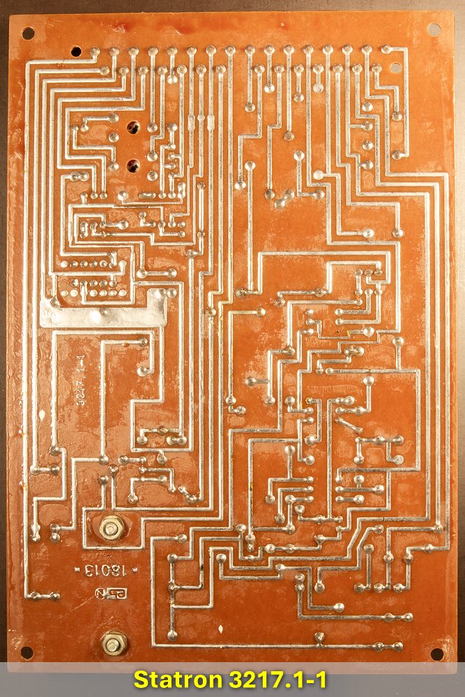

Es gibt aber noch das Reverse Engineering, so schwer ist das nicht.

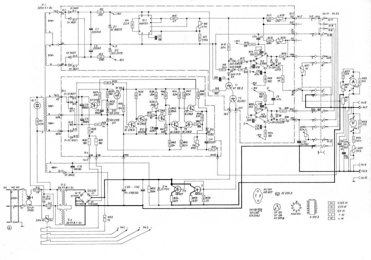

Im www findet man ein paar alte Scans vom Statron 3217, einmal die
komplette Betriebsanleitung incl. Schaltplan aus dem Jahr 1979. Das
entspricht meinen beiden Geräten welche im Jahr 1984 produziert wurden.
http://www.blunk-electronic.de//datasheet/schematics/STATRON3217_img.pdf
https://elektrotanya.com/statron_3217.zip/download.html
http://www.train-z.de/datasheet/schematics/STATRON3217.zip
https://www.radiomuseum.org/r/statron_labornetzteil_3217.html#images

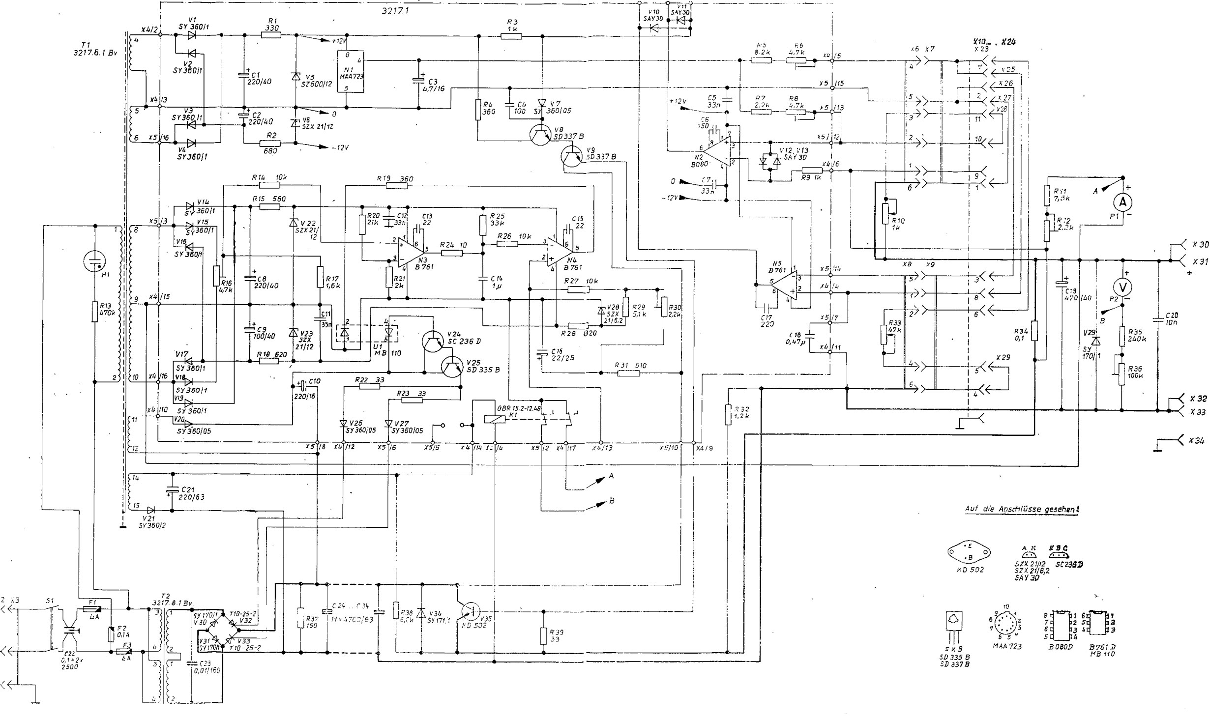

Ab etwa dem Jahr 1986 gab es eine größere Revision der Reglerelektronik,
der Schaltplan ist in zwei TIF-Grafiken bei den o.a. Links zu finden.
Der momentane Stand beim 3217 ist wie folgt definiert:

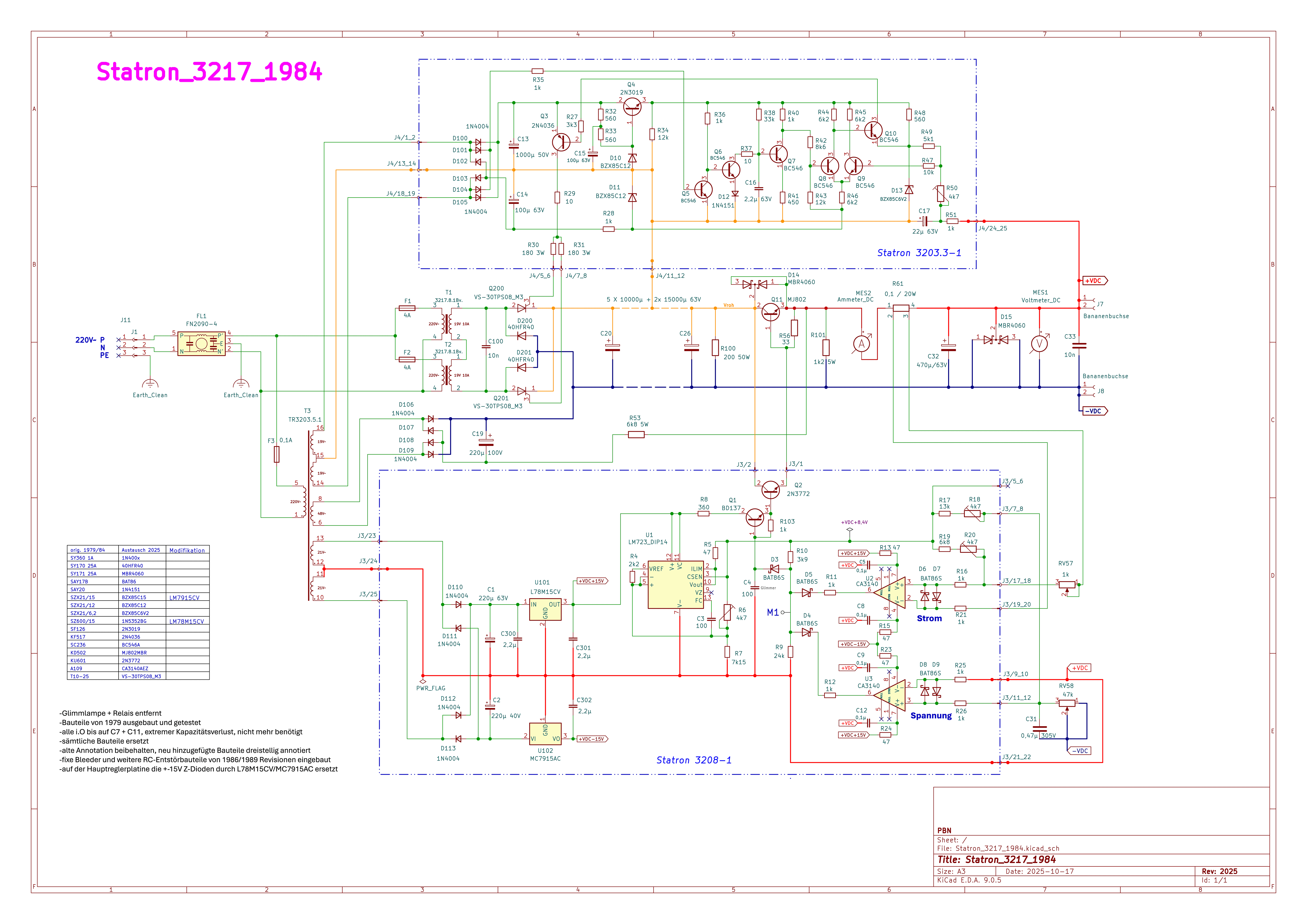

- für mein 3217 Gerät (1984) werde ich den gif-Originalschaltplan von
1979 als leicht retuschiertes jpg liefern, er ist mit KiCad neu
gezeichnet und erscheint ebenso als png
- meine beiden 3217 Geräte wurden repariert und funktionier(t)en,

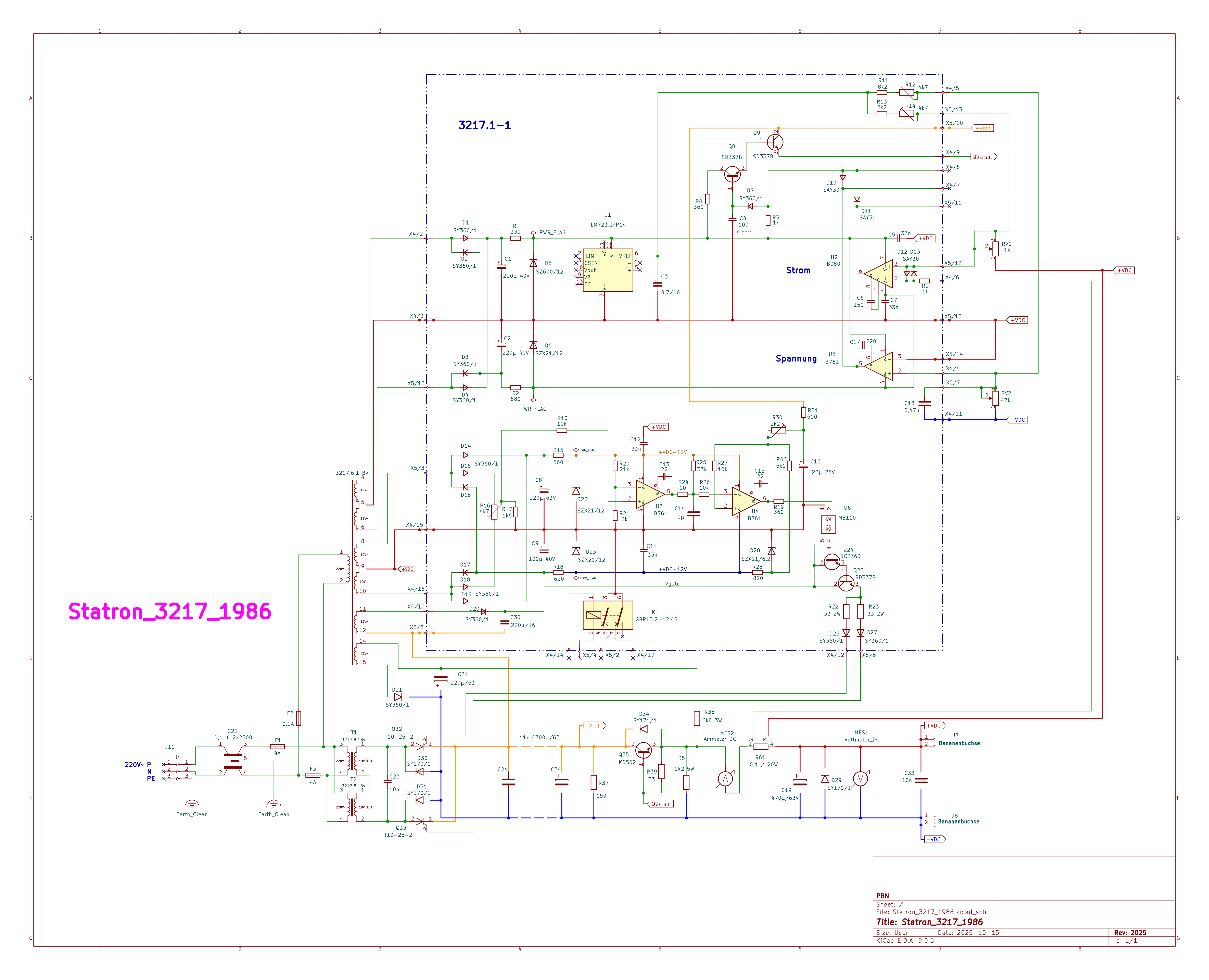

- von der 3217 Revision (ca. 1986) ist der tif-Originalschaltplan als
leicht retuschiertes jpg lieferbar, auch hier er ist mit KiCad neu

Statron 3217   (1979 bis ca. 1985)
Hier ist der Schaltplan vom 3217 (1979) aus den bereits genannten
DL-Links. Er ist leicht retuschiert, es wurden keine inhaltlichen
Änderungen vorgenommen.
So wurde eben vor 45 Jahren gezeichnet, am Reißbrett. Die
Übersichtlichkeit vom Schaltplan ist erschwert, der arme Zeichner(in)
von damals musste rechts ganz schön quetschen, das Zeichenblatt war zu
ende.
Ich möchte gar nicht weiter darauf eingehen denn am neu gezeichneten
Schaltplan ist alles übersichtlicher.
Zur weiteren Erhöhung der Übersichtlichkeit wurde bei allen neu
gezeichneten Schaltplänen das externe Buchsenfeld nicht mit aufgenommen,
ich verzichte auf die Fernsteuerungsmöglichkeit und den Master/Slave
Betrieb zweier Geräte.

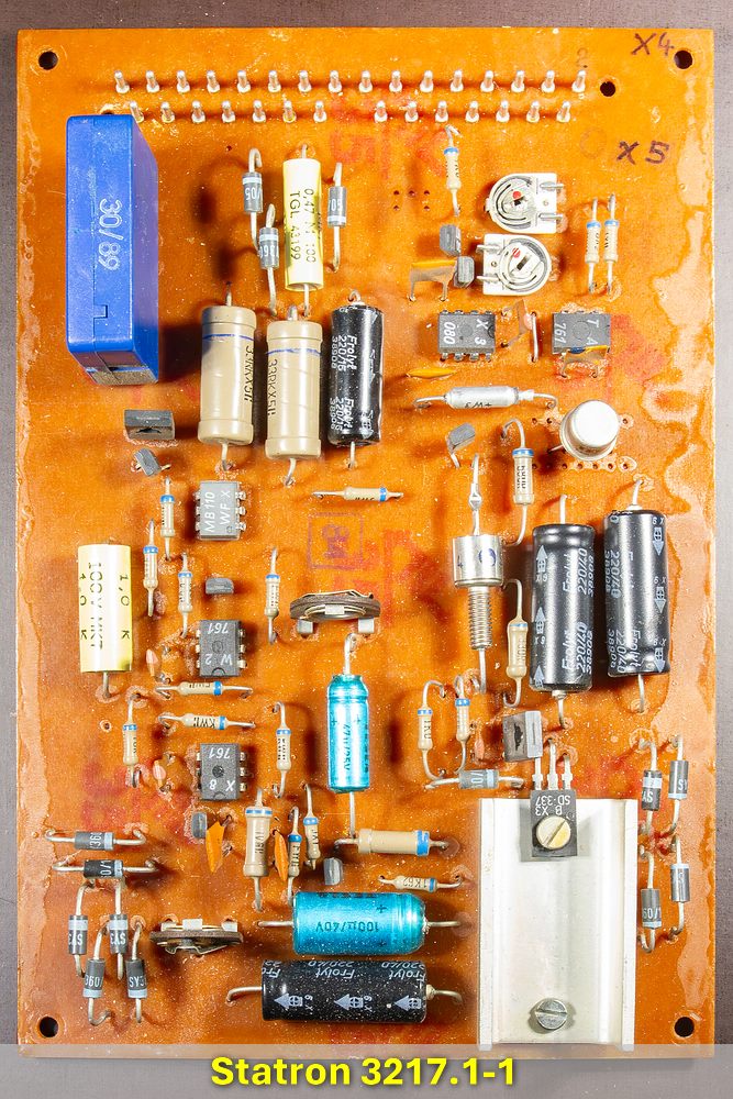

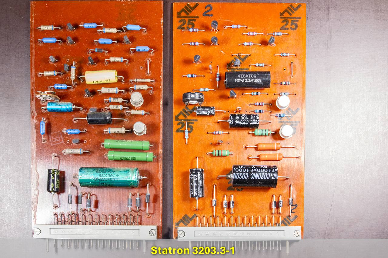

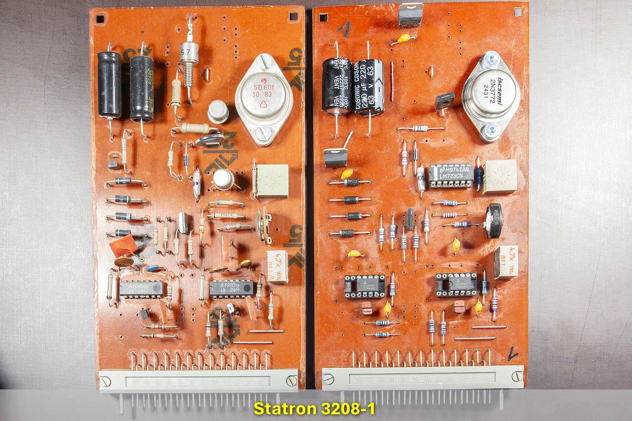

Die Fehlersuche:
- die analogen Zeigermessinstrumente sind mangelhaft, zwei defekt, ich
habe bereits neue, ebenfalls analoge Zeigermessinstrumente
-die alten Relais mit den offenen Kontakten waren nicht mehr
funktionsfähig, entfernt
- bei einem Netzteil sind sämtliche Bauelemente entfernt (auch von den
Reglerplatinen) und überprüft, C7 und C11 haben nur noch einen Bruchteil
ihrer Kapazität, ein Fehler gefunden, das ist ein Teil der
Frequenzgangkompensation der Operationsverstärker A109 (µA709), ich
konnte HF-Schwingungen messen
- das andere Netzteil, da hatte sich bei der 25A Verpolungsschutzdiode
D15 am Ausgang der Anschlußdraht selbst entlötet und D11, der
Leistungs-Längsregeltransistor KD502 war defekt
(vermutlich wurde irgendwann ein Akku falsch gepolt angeklemmt)
- die Glimmlampen sind entfernt, werden durch LED ersetzt
Bis auf die beiden kleinen Scheibenkondensatoren im pF-Bereich war
ansonst alles i.O., selbst die großen Elkos sind nach 40 Jahren voll
funktionsfähig.
Zur Schaltung.
Man sieht im png (bei Bedarf kann ich auch das svg oder das KiCad
Projekt anbieten) was die Statron Ingenieure damals entworfen haben. Das
sind tatsächlich zwei getrennte, völlig unabhängig voneinander
arbeitende Regler. Im Hauptregler arbeiten zwei Op-Amps, sie sind an
ihren Ausgängen über Dioden entkoppelt parallelgeschaltet und steuern am
Punkt M1 die Transistorkette für den Längsregler. Der eine Op-Amp ist
für die Spannungsregelung, der zweite für die Stromregelung zuständig.
Das ist keine Raketenwissenschaft, aber ein genialer Einfall. So haben
sie damals die erstaunliche Genauigkeit der Ausgangsspannungskonstanz
von wenigen mV bei starken Laständerungen bzw. dto. im
Konstantstrombetrieb erreicht.
Der autarke Vorregler, klasse. Egal welche Ausgangsspannung vom
Hauptregler eingestellt wird, er sorgt zuverlässig dafür, dass durch die
gesteuerte Vollwellengleichrichtung am Haupttrafo die Eingangsspannung
für den Längsregler (mit Vroh bezeichnet) immer nur 4…5V größer als die
Ausgangsspannung ist.
Das bedeutet wesentlich weniger Wärmeentwicklung, ein Extrembeispiel:
Es ist ein Verbraucher angeschlossen welcher bei 2V 10A benötigt. Mit
Vorregler beträgt die Vroh 6…7V, die Verlustleistung am
Längsregler-Leistungstransistor ist somit 40…50Watt. Ohne den Vorregler
wären es bei Vroh = 36V   34V x 10A = 340Watt. Das würde das 3217 so
wie es aufgebaut ist nicht konvektionieren können. Da wären andere
Kühlkörper nötig, selbst mit Zwangskühlung per Lüfter(n) wird es
schwierig.
Das bedeutet aber andererseits, man könnte doch vorhandene lineare
Netzteile, welche solch ein Feature nicht aufweisen mit solch einem
nachträglichen Vorregler nachrüsten. Hmm.
Durch die im png-Schaltplan farbig hervorgehobenen Netzklassen wird
ersichtlich, wie die Entwickler die Potentialhierarchie der Regler
ausgebildet haben. Zur Zündung der Thyristoren wird eine zusätzliche
positive Hilfsspannung benötigt, diese ist den Katoden welche auf Vroh
liegen aufgeschaltet. Eine weitere, spannungssymmetrische Hilfsspannung
von +/-15V ist auf der positiven Ausgangsspannung VDC aufgeschaltet, sie
stellt die Versorgungsspannung für die beiden Op-Amps plus der
Ansteuerung des Längsreglers dar, weiterhin dient sie als Speisespannung
für den Referenzspannungs-IC LM723.
Dann ist da noch eine weitere Hilfsspannung von -48V. Sie ist auf -VDC
aufgeschaltet und so werden über R53 mit 6k8 ein paar mA an den Emitter
von Q11, dem Längstransistor geschickt. Eine kleine, negative Grundlast
am Ausgang. Warum, es gibt da sicher einen Grund, man müsste die
Entwickler von damals fragen. Ich lasse dies so wie es ist, auf jeden
Fall.

Schaltplan benannt. Die beiden alten OpAmps A109 (µA709), entwickelt vor
60 Jahren, sie sind ersetzt durch heutige CA3140AEZ. Er weist gegenüber
dem µA709 verbesserte Kennwerte auf, eine Frequenzgangkompensation ist
unnötig und er ist, was die Spannungsversorgungspins, die Eingangs- und
Ausgangspins betrifft, pinkompatibel. Beide A109 wurden entlötet, ebenso
C6, C7, W14 als auch C10, C11 und W22 zur Frequenzgangkompensation. Sie
bleiben unbestückt, statt den ICs wurden zwei DIL-Fassungen eingelötet.
Man muss den CA3140AEZ mittig einsetzen, siehe auf den angehangenen
Reglerplatinen-jpgs.
Die Hauptreglerplatine Statron 3208-1 und die Vorreglerplatine 3203.3-1
sind bis auf zwei Ausnahmen (zwei 10-Gang Dickschicht-Regelwiderstände)
neu bestückt. Sie wurden zuvor entlötet, von massiven Flussmittelresten
gereinigt und die Kanten des Schichtpressstoff-Trägermaterials
entgratet. Das war zwingend nötig, die Platinen klemmten massiv in ihrem
Aufnahmekäfig.
Wie im Schaltplan bereits vermerkt, sind die beiden 15V Z-Dioden incl.
ihren Vorwiderständen durch zwei Spannungsregler L78M15CV und MC7915AC
ersetzt, da können selbstverständlich auch andere Typen verwendet
werden. Für die Netzklasse +VDC-15V, sie ist nur für die negative
Speisespannung der CA3140AEZ zuständig, reicht auch ein schwächerer
7915.
Wer genau auf dem Foto hinschaut erkennt, dass der Keramikkondensator C4
mit 100pF fehlt. Er hatte einen kleinen Lack Abplatzer obwohl der
Bauteiletester 92pF anzeigt. Der C4 unterdrückt etwaige hochfrequente
Reglerschwingungen, er wird durch einen 100pF Glimmerkondensator ersetzt
welcher gerade geliefert wurde.
Ein weiteres, neues Bauelement, dreistellig annotiert, R103 mit 1k. Er
erschwert ebenso etwaige Reglerschwingungen.
Beide restaurierten Reglerplatinen funktionierten auf Anhieb.

weiter geht es mit dem Statron 3217 (ab 1985/86).
Zunächst wieder der originale Schaltplan aus den bereits genannten
DL-Links, ebenso leicht retuschiert, keine inhaltlichen Änderungen, als
jpg.
Weiterhin der mit KiCad neu gezeichnete Schaltplan, so würde ich es
heute bei einem Neuaufbau verdrahten.
Zur Schaltung.
Es kommen neue Bauelemente zum Einsatz.
Der Vor- und Hauptregler wurden auf eine einzige Leiterplatte 3217.1-1
vereint. Die grundlegenden Reglerprinzipien sind gleichgeblieben,
natürlich, warum etwas funktionsfähiges austauschen.
Im Leistungszweig ist der KD502 eingesetzt, der 20A Typ welcher bereits
in meinem etwas älteren Gerät steckt.
Ja, und mein Lieblingsbauelement, das Relais. Ein gekapseltes, jetzt mit
48V Gleichspannungsspule und nur noch mit zwei Umschaltkontakten.
Nein, da wird kein 10 Ohm Widerstand mehr zum Entladen der Elkobatterie
geschaltet, das ist nicht mehr nötig, weil ein permanenter Bleeder mit
150 Ohm permanent zu den Elkos verdrahtet ist. Prima, ein paar Watt
Dauerwärme.
Das Relais schaltet nur noch die Messgeräte kurz sobald das Netzteil per
Hauptschalter von Netz getrennt wird.
Unfassbar.
(im neu gezeichneten Schaltplan ist die Verdrahtung des Relais nicht
mehr eingezeichnet)
Gleich geblieben ist die Einspeisung der kleinen negativen Vorlast mit
dem 6k8 Widerstand aus eben dieser 48V Gleichspannung.
Die auffälligsten Neuerungen sind beim Vorregler ersichtlich. Die
Transistoren sind durch zwei OpAmps B761 (TAA761) und B080 (TL080)
ersetzt. Der B761 hat einen OC-Ausgang wobei der Emitter des
Ausgangstransistors mit dem negativen Speisespannungsanschluss des 761
intern verbunden ist. Der Ausgang des B761 ist mit bis zu 70mA
belastbar.
Zur älteren 3217 Baureihe ist sofort ein verändertes Potentialdesign
ersichtlich.
Wegen der jetzt notwendigen Potentialtrennung wird die gegenüber Vroh
benötigte positive Zündspannung für die Thyristoren mittels einer
weiteren Trafowicklung und Einweggleichrichtung erzeugt. Für die
Potentialtrennung der mit dem B761 generierten Zündimpulse ist ein
Optokoppler eingesetzt. Interessant sind die beiden Widerstände R22 und
R23 welche den Zündstrom bestimmen. In der älteren Baureihe waren es 180
Ohm, jetzt 33 Ohm.
Statron hat den Zündstrom deutlich erhöht.
Beim Hauptregler sind die beiden OpAmps A109 ersetzt durch B080 und
B761, beide Entkopplungsdioden D10 und D11 sind zusätzlich an die
Steckerleiste X4/7, X4/8 und x5/11 gelegt, im Original tif ist das nicht
zu erkennen. Warum diese drei Punkte an die Steckerleiste gelegt sind
ist momentan nicht ersichtlich.
Der jetzt alleinige Widerstand R3, welcher die Aufsteuerung für die
Transistorkette Q8, Q9 und Q35 bewirkt, hat nur noch 1k und ist nicht
mehr mit der Referenzspannung verbunden, dies ist völlig unnötig. Der
723 wäre mit dem jetzt fließenden höheren Strom wahrscheinlich am Rande
seiner Spezifikation. Der alte Punkt M1 ist infolge dessen niederohmiger
ausgeführt, die OpAmps müssen höhere Ströme liefern, sie liegen aber
immer noch im niedrigen mA-Bereich.
Ich kann dennoch zwei Fotos der Reglerplatine 3217.1-1 liefern, sie ist
auch im 3216 (1989) eingesetzt.
Die Zählweise der beiden einzelnen, einreihigen Steckverbinder ist etwas
gewöhnungsbedürftig. Auf der Platine ist Male, beide verdrahteten
Buchsenleisten im Gerätekorpus sind mit einem einseitigen Führungsstift
versehen. Die zwei auf den Fotos sichtbaren Führungslöcher zählen als
Pin1, der erste danebenliegende Stift ist Pin2 usw.

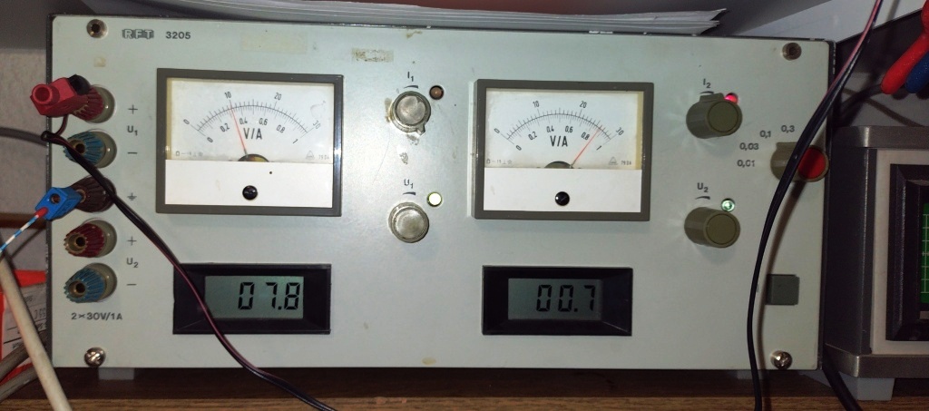

Hier mein aufgehübschter 3205.
* statt des V/A-Umschalters digitale Voltmeter eingebaut
* für deren Versorgung ein zusätzliches, erdfreies 2x9V Netzteil
* modernere LEDs für CV (grün) und CC(rot) gegen die lichtschwachen
alten Funzeln getauscht
* diverse Elkos getauscht
* Schalter und Potis gereinigt und neu konserviert
* Kohleschicht-Einstellregler gegen Mehrgang-Metallschicht getauscht
* tschechische 723 gegen Marken-µA723 in DIP getauscht
* Alles neu justiert

Vor der unvermeidlichen Totaldemontage war für die Erstellung des
Schaltplanes eine komplette Untersuchung und Auflösung der Verdrahtung
plus allen Bauelementen erforderlich. Insbesondere war das Aufschneiden
der mit gewachstem Bindezwirn fest gebundenen Kabelbäume mühsam.
Der Schaltplan ist in diesem Posting wieder als png angehangen.
Er ist so wie ich ihn erstellt habe. Wie der damalige Originalschaltplan
von Statron aussieht weiß ich nicht, er wird natürlich „anders“
aussehen. Dort wird z.B. die externe Buchsenleiste enthalten sein, ich
habe sie auch hier nicht mit aufgenommen.

Die Reglerelektronik ist auf der Leiterplatte 3217.1-1 enthalten,
richtig, das ist die gleiche Platine wie die aus der späten 3217er
Reihe. Hier beim 3216 ist sie an einer einzigen Stelle abweichend
beschaltet, das sind die Punkte X5/11, X4/7 und X4/8.

Auf der Reglerplatine konnte im Vorregler der OpAmp U3 (B761, heute
TAA761) als defekt lokalisiert werden. Er entlädt C4 beim Nulldurchgang
der Sinuswelle an den Thyristoren, gegenüber früheren Reglerversionen
mit diskreten Transistoren ist C4 auf 1 µF halbiert. Der TAA761 kann
einen maximalen Ausgangsstrom von 70 mA verarbeiten und der
Entladewiderstand R24 hat nur 10 Ohm. Hmm.
Das Leistungsteil wurde natürlich an die erhöhte Ausgangsleistung von
30V / 20A angepasst.
Mit R101, C101 und L1 sind primärseitig drei Entstör-Bauelemente
verschaltet, auf der Sekundärseite vom Haupttrafo 3217.16.Bv ist ein
RC-Glied mit C22 und R100 eingesetzt. Über Anode-Katode der beiden
Thyristoren ist ebenso je ein RC-Glied gelötet.
Sehr bemerkenswert ist, dass der mächtige Haupttrafo vier
Sekundärwicklungen aufweist, alle sind in Reihe geschaltet. Die
Gleichrichtung ist als Mittelpunktgleichrichtung ausgeführt, so werden
nur zwei Thyristoren benötigt. Statron verschenkt hier Trafoleistung.
Ich vermute einmal ganz vorsichtig, sie hatten damals keine geeigneten,
entsprechend leistungsstarken Dioden. Die KFZ-Einpressdioden der SY
170/171 Reihe konnten 25 A gleichrichten, das wird den Entwicklern zu
wenig gewesen sein, man darf auch den Einschaltstromstoß der
Elkobatterie nicht vergessen. Die nächst stärkeren Dioden vom Typ SY
250/X mit 250 A hatten die Größe eines mittleren Joghurtbechers und
waren industriellen Schweißmaschinen vorbehalten.
Bei der Revision werde ich je zwei in Reihe geschaltete Trafowicklungen
parallelschalten, der Trafo ist symmetrisch gewickelt. Das ergibt dann
45 V~ im Leerlauf, mittels Brückengleichrichtung wie bei den 3217er
Geräten ist man spannungsmäßig auf dem alten Stand.
Die Drossel L2, sie ist so groß -und schwer- wie ein Haupttrafo vom
3217. Sie wurde sehr wahrscheinlich eingesetzt um einerseits den o.g.
Einschaltstromstoß zu mindern und andererseits stellt sie eine
willkommene Glättung der phasenanschnitts-gesteuerten, gleichgerichteten
Sekundärspannung dar.
Die Drossel bleibt auf jeden Fall, ein willkommenes Geschenk.
Kein Geschenk ist das Relais.
Vier Leistungstransistoren KD502 vom Längsregler-Stellglied sind
parallelgeschaltet (4 x 20A Ic max), jeder mit einen Emitterwiderstand
von 0,2 Ohm.
Die -48V liegen wie gewohnt an der Ausgangsspannung, diesmal über 10 Ohm
Entkopplungswiderstände direkt an die Emitter gelegt.
Die Thyristoren bekommen ihre Zündimpulse ebenso aus einer getrennten
Trafowicklung, eine unstabilisierte Gleichrichtung reicht als
Spannungsquelle völlig aus.
R32 ist ein kleiner Bleeder für die Ausgangsspannung, warum Statron da
zwei Elkos, einen mit 1000 µF und den zweiten mit 470 µF (räumlich eng
verbaut) parallel geschaltet hat bleibt wohl verschollen. Über solche,
an den Ausgängen direkt angebaute Elkos kann man grundlegend
diskutieren. Sie sind nicht Teil des Regelkreises, sie liefern die
Energie welche in ihnen gespeichert ist je nach Kapazität zwar nur kurz,
aber unmittelbar an einen neu angeschalteten Verbraucher, ohne
Strombegrenzung durch den Hauptregler.
Ein weiterer bemerkenswerter Punkt sind zwei identische Potentialzweige.
Das betrifft die Netzklasse +VDC+12V / +VDC / +VDC-12V. Sie wird zweimal
aus getrennten Trafowicklungen erzeugt. Lt. Schaltplan ist das nicht
notwendig, mir verschließt sich das (noch).
Das war es zum Statron 3216 (Bj.1989).
Wie bereits erwähnt, das Gerät wird wieder aufgebaut.

von Torsten B. (butterbrotstern)
Sehr interessant. Mir fehlt da eine Diode, die verhindert, dass der
linke Anschluss der dicken Drossel L2 und Gnd geht.
Hast Du Dir den Thread zum EA PS7150-04A durchgelesen. Was sagst Du zu
meiner Kritik, dass ohne dicker Drossel der Stromflußwinkel im
Haupttrafo sehr klein und damit die Verlustleistung extrem hoch wird,
weil in der kurzen Zeit de gesamte Leistung (=hoher Strom) zur Verfügung
gestellt werden muss?
Ich denke immer noch an die Möglichkeit, dass die Trafos gezielt eine
hohe Streuinduktivität haben könnten, um dem entgegenzuwirken. Laut
EA-Techniker sind das aber ganz normale Netztrafos. Ein paar
Oszillogramme (auch Strom mittels Current-Probe) bei verschiedenen
Lastsituationen wären recht erhellend.
