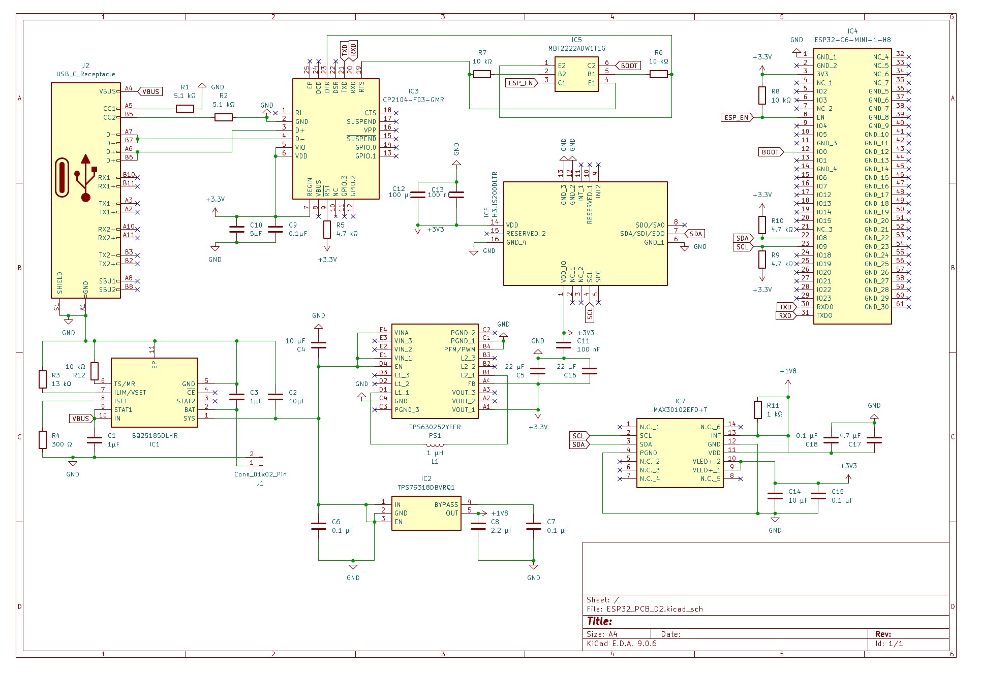

Hallo Zusammen

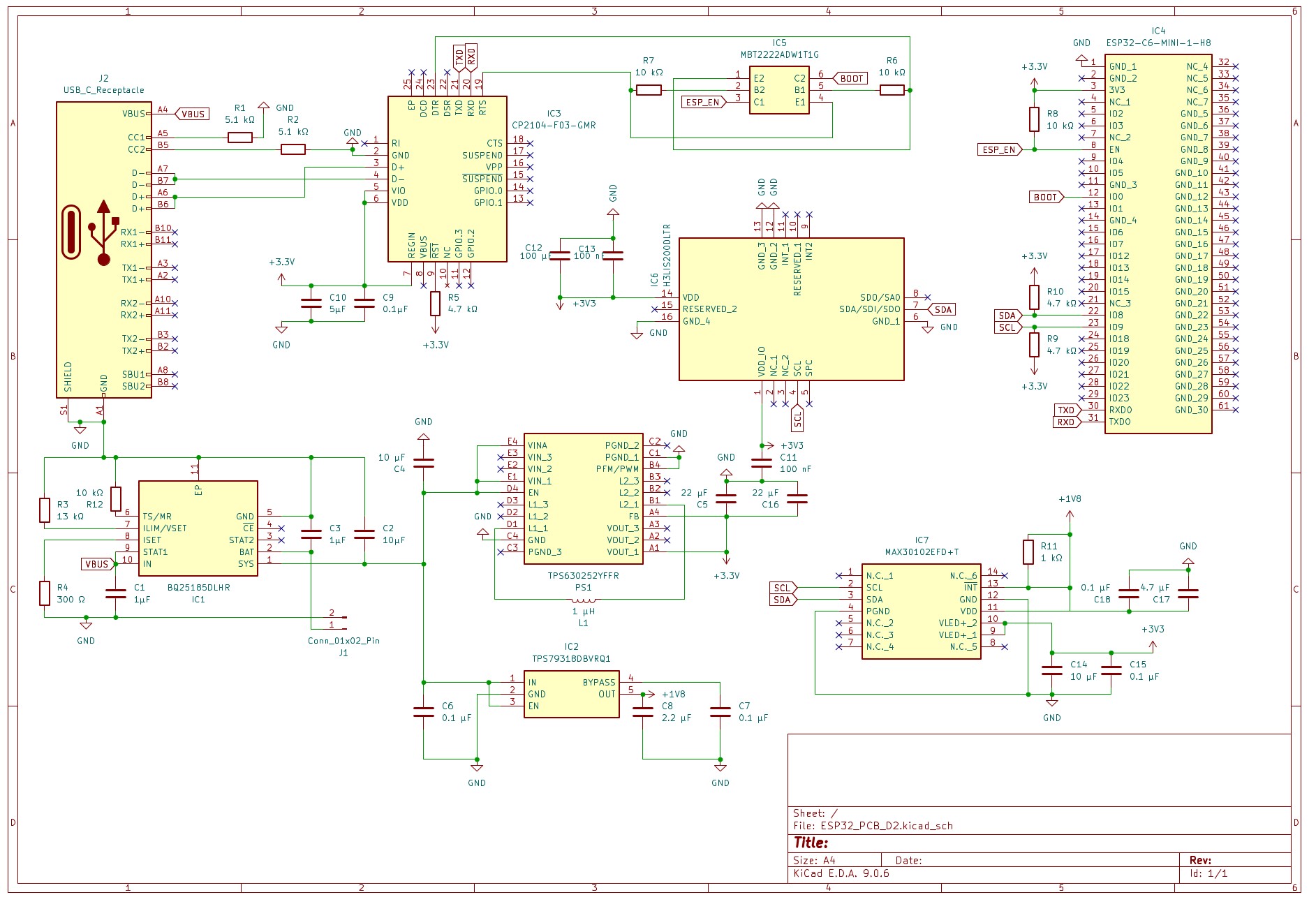

Für ein kleines Projekt habe ich diesen Schaltplan entworfen. (Anhang 1)
Bevor ich mich nun mit dem Layouten der Platine beginne, wollte ich
fragen, ob dieser Schaltplan überhaupt funktionsfähig ist und was ich
verbessern könnte.
Bezüglich dem Auswählen der Widerstände, Spulen und Kondensatoren bin
ich mir nicht sicher, wie ich die passenden Bauteile richtig
Dimensioniere.
Für Empfehlungen wäre ich euch sehr dankbar. Hier noch die Links zu den
Bauteilen:
https://www.mouser.de/ProductDetail/Texas-Instruments/TPS630252YFFR?qs=p08Uhw9w2FwDRg5liAczlw%3D%3D
https://www.mouser.de/ProductDetail/Texas-Instruments/BQ25185DLHR?qs=Z%252BL2brAPG1IbO%2FV3RqsaPw%3D%3D
https://www.mouser.de/ProductDetail/Espressif-Systems/ESP32-C6-MINI-1-H8?qs=olJun0bQHM8q1UR%2FHSWi2A%3D%3D
https://www.mouser.de/ProductDetail/Silicon-Labs/CP2104-F03-GMR?qs=1CB38rTTsYrRJKVkczeRzA%3D%3D
https://www.mouser.de/ProductDetail/Analog-Devices-Maxim-Integrated/MAX30102EFD%2bT?qs=nVS1qgv%252BQrkHA4%2FoFYriFA%3D%3D
https://www.mouser.de/ProductDetail/STMicroelectronics/H3LIS200DLTR?qs=v3MacVxtdDIi8KjLXp352A%3D%3D
https://www.mouser.de/ProductDetail/Texas-Instruments/TPS79318DBVRQ1?qs=BBezV1N05%2FtWyR4OYgNDuQ%3D%3D

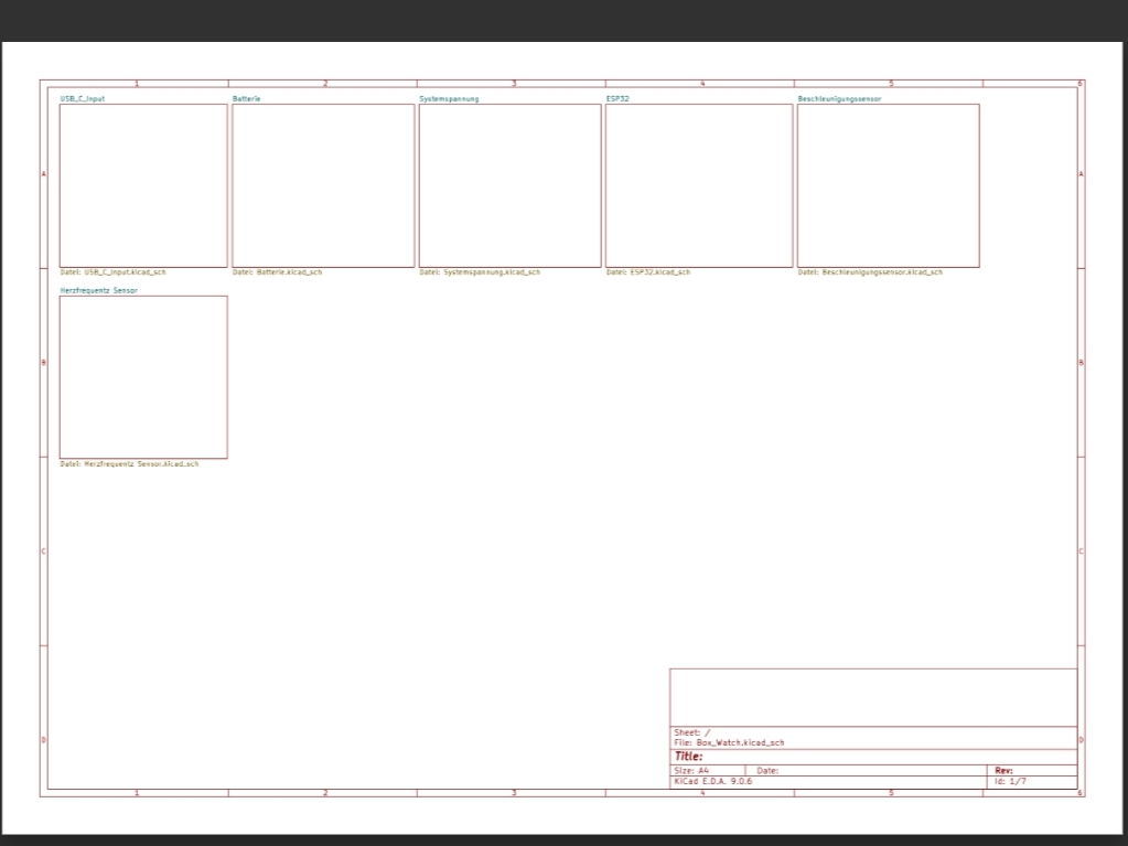

von Jörg R. (solar77)
Pack die Wimmelbilder auf eine Seite, ohne die vielen Label.
von H. H. (Gast)
Schaltpläne funktionieren nicht, sie dokumentieren.
Du hast keinen Schaltplan geliefert, sondern ein Suchspiel.
Und was das ganze mal werden soll, das ist wohl geheim.

von Gerald B. (geraldb)
Maxi schrieb:
> Bevor ich mich nun mit dem Layouten der Platine beginne, ...
wird es KiCad sehr viele Fehlermeldungen geben.
von F. (radarange)
Einige der Label sind schon in Ordnung. Ob's jetzt wirklich strikt
notwendig ist, bei dieser sehr überschaubaren Schaltung einen so großen
hierarchischen Schaltplan zu machen, kann man sich natürlich überlegen.
Dem einsamen Akku-Anschlussstecker aber ein Label zu geben und das Label
dann etwas weiter oben zu verwenden, ist allerdings tatsächlich ein
wenig albern.
Aber gut, sei's drum. Ich habe jetzt wenig Lust, da die Beschaltung
irgendwelcher ICs zu kontrollieren, das ist alles so Standardzeug, das
musst und wirst du schon richtig hinkriegen. Eine Sache fällt allerdings
auf und das nervt: Pins, die du nicht anschließt, solltest du
entsprechend mit dem no-connect-Element belegen. Der ERC wird sich
nämlich darüber beschweren, dass Dinge nicht angeschlossen sind.
Außerdem würde ich mir nochmal genau anschauen, wie die Stromversorgung
funktioniert. Funktioniert das bei eingestecktem USB genauso wie ohne?
Ich steig da nicht durch, da müsste ich die Datenblätter aller Chips
anschauen, um festzustellen, welcher Chip was macht. Da kann es helfen,
ein wenig Dokumentation in den Schaltplan zu schreiben. Der
3.3V-Spannungsregler bekommt allerdings nur "VBAT", nicht so klar, was
das ist (die Batteriespannung ist es schonmal nicht, die heißt nämlich
BAT+). Hier sind die Netze also ggf. etwas unglücklich benannt.
Nochmal nachprüfen, ob dein I2C so funktioniert. Das Datenblatt des
Pulsoximeters schweigt sich da bequem aus. So wie ich das sehe, scheinen
alle Pins, die nicht VDD sind, 6V zu vertragen (???), der 3.3V-I2C wäre
also trotz 1.8V-Spannungsversorgung okay, aber prüfe das lieber nochmal
nach. Den INT-Pin betreibst du ja auch mit der 1.8V-Spannungsversorgung,
im Datenblatt ist zumindest impliziert, dass der aus der gleichen
Spannung gespeist wird wie die I2C-Kommunikation.
Die Bypass-Kondensatoren für die Logik-Spannungsversorgung hast du
vergessen, die für die LED sind vorhanden. Wenn die auf einem anderen
hierarchischen Schaltplan sein sollten (habe ich jetzt nicht
nachgeschaut), dann hast du die falsch angelegt: Alles, was zu einem IC
gehört, hat auch dort zu sein.
Edit: Noch was: Dein Pulsoximeter braucht ggf. viel gepulsten Strom für
die LEDs. Du betreibst die mit 3.3V, bereitgestellt durch einen
Spannungsregler. Kann man machen, du hast aber einen Akku bzw. eine
USB-Versorgung, die beide bequem unter 6V haben, aber viel bequemer die
benötigten Stromspitzen liefern können als der Spannungsregler. Es ist
also sinnvoll, deine LED-Versorgung des Pulsoximeters direkt an den Akku
bzw. USB anzuschließen.

interessant und wichtig wäre noch eine Kurzbeschreibung, was die
"Platine" überhaupt machen soll. Wie stellst Du Dir sonst eine
Funktionsprüfung durch uns vor ?

von Thorsten S. (thosch)
Ein Schaltplan sollte die Funkktionalität der Schaltung möglichst
übersichtlich beschreiben und den Signalfluß abbilden.
Keinesfalls aber das Layout vorwegnehmen.
Bauteilsymbole, deren Anschlüsse nach Pinnummern sortiert sind und nicht
nach Funkktion bzw Funktionsgruppen, sind da kontraproduktiv und eher
verwirrend. Insbesondere, wenn Anschlüsse auch die Oberkante und
Unterkante des Symbols bevölkern, weil jemand versucht hat ein QFN oder
TQFP "abzubilden".
Bei einfachen Logik-ICs sollte man der einfachen Regel folgen Eingänge
links, Ausgänge rechts.
Das gilt grundsätzlich auch für komplexere Bauteile, wobei man dort
Interfaces zusammenläßt, wie z.B. einen SPI. Zwischen Funktionalen
Pin-Gruppen darf man auch gerne ein Pinraster Abstand einbauen, damit
Gruppen als solche erkennbar und voneinander getrennt sind.
Es ist ggf. sinnvoll, ein Bauteil in Untersymbole aufzuteilen und z.B.
auf einem Symbol nur Interfaces zu haben, die für den Signalfluß wichtig
sind und auf einem zweiten Untersymbol nur die Spannungsversorgung zu
haben.
Gerade bei Mehrfachbauteilen wie einem IC mit 4 gleichen Gattern oder
einem Vierfach-OpAmp ist es sinnvoll, jedes Gatter/Opamp mit dem
gleichen Untersymbol abzubilden, das sich nur in den jeweiligen
Pin-Nummmern unterscheidet. Spannungsversorgung wieder auf ein
extra-Symbol.
Dann stört die Spannungsversorgung und deren Abblockung nicht den
analogen oder digitalen Signalfluß im Schaltplan. Und noch wichtiger:
wenn man dann beim Layouten feststellt, daß man besser entflechten kann,
wenn man zwei Gatter tauscht, dann geht das, ohne den Schaltplan
neuzuzeichnen einfach durch Tauschen der Einzelsymbole.
Der Signalfluß durch hintereinander angeordnete Gatter oder
Verstärkersymbole ist klar erkennbar.
Sind alle Gatter in einem Symbol, wird aus dem Schaltplan immer etwas
unübersichtliches,entweder eine Label-Orgie oder ein Leitungsknäuel. Und
beim Vertauschen von Gattern wirds kriminell.
Wenn.man seine Bauteile mit Mehrfachsymbolen anlegt. ist es auch kein
Aufwand, z.B eine Schaltung von einem 4-fach-OpAmp auf zwei
Doppel-OpAmps umzustellen. Da kommt dann im unteren Teil der
Schaltplanseite nur ein Stpannungsversorgungs-Symbol und die Block-Cs
hinzu, während in der Funktionsschaltung darüber nur die OpAmp
Untersymbole durch die der Doppel-OpAmps getauscht werden, ohne eine
Leitung anpassen zu müssen.
Und nur, weil in KiCad schon manche schlecht gemachte Schaltplansymbole
vorhanden sind, heißt das ja noch lange nicht, daß man nicht seine
eigenen anlegen darf.
Das ist die "interessanteste" Darstellung einer IC-Außenbeschaltung, die
mir seit langem begegnet ist!
von Dergute W. (derguteweka)
Moin,
Ich gebe mal allen Vorschreibern hier in ihrem Genoergele
vollumfaenglich Recht und erweitere noch um:
Ueblicherweise verlaeuft der Signalfluss von links nach rechts, beim
TPS630252 sieht's mir bei dir gerade andersrum aus. Verwirrt erstmal.
Und ohne jetzt dessen Datenblatt eingehend studiert zu haben, gehe ich
mal stark davon aus, dass dessen VIN_[1-3] bzw. VOUT_[1_3] oder auch
PGND_[12], und auch die Anschluesse fuer die L nicht deshalb mehrfach
vorhanden sind, damit du dir davon jeweils genau nur einen zum Anschluss
aussuchen kannst.
Die L1 wird auch noch etwas Beachtung vertragen. Also, was die so
koennen muss...
Am Eingang so eines Schaltreglers koennte ggf. irgendeine
hundsmiserablige Spule  a.k.a Ferritebead o.ae. zusaetzlich zu den Cs
aus dem Datenblatt auch helfen, die HF durch den Schaltregler nicht
ueber die Batteriezuleitungen in alle Welt zu senden.
Die Unmengen GND_XX Pins vom ESP32 sind wahrscheinlich auch eher nicht
nur dazu da, in der Luft zu haengen.
Vor'm naechsten Versuch, ggf. beim Kicad einfach mal selbst den
Electrical Rules Checker laufen lassen und all das, was der bemaengelt,
fixen.
Der wird auch den Kurzschluss am Eingang von IC2 finden.
Gruss
WK

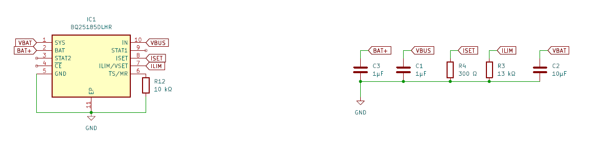

von Andreas B. (bitverdreher)
R12 fehlt da aber noch!

von Marcel V. (mavin)
Nicht nur DAS, die beiden Anschlüsse GND und EP (Pin 5 und Pin 11)
können ebenfalls noch mit Pfeilen beschriftet werden, so dass die grüne
Verbindungslinie komplett entfällt ;-)
von Maxi (gluj)
Vielen Dank für die vielen Antworten.
Im Anhang ist nun die V3 des Schaltplans. (Alles auf einer Seite)
Bitte V2 ignorieren.
Mit der Platine sollen die Messwerte von den Sensoren an ein
Webinterface gegeben werden. Die Platine wird am Handgelenk getragen um
zu sehen wie schnell die Hand sich beschleunigt und welcher Puls die
Person gerade hat.
Es ist anders. Ich weiß nicht, ob es besser ist, aber es ist anders.

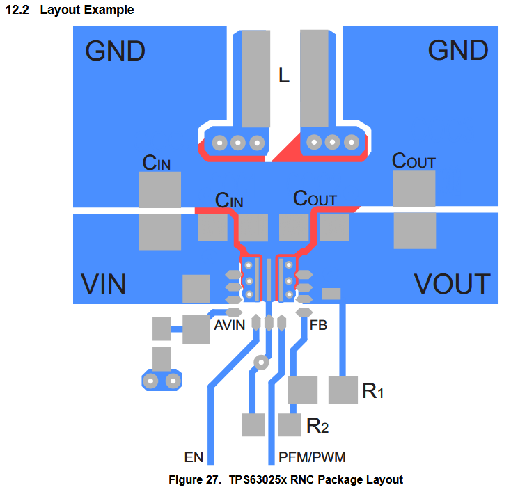

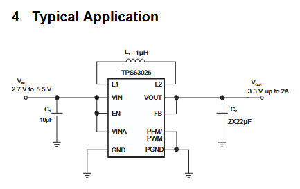

Moin,
Immernoch zuviele Pins unbeschaltet, die eigentlich beschaltet sein
sollten.
Guck z.b. mal im Datenblatt von dem tps630252 ins Kapitel 12.2 und
versuche aus dem Layoutbeispiel das Schaltbild nachzuvollziehen.
Und solltest du das tatsaechlich mal layouten, dann mache es genauso
wie im Datenblatt beschrieben.
Gruss
WK
von F. (radarange)
Ja toll. Jetzt haben dich die Leute hier mit ihrem Genörgel wegen der
Labels dazu gebracht, alles auf eine Seite zu stopfen und nun ist es ein
unübersichtlicher Spaghettihaufen. :(
Besonders lästig wird das jetzt durch die irgendwo durch die Gegend
laufenden Stromversorgungsleitungen, deren Funktion jetzt absolut nicht
mehr ersichtlich ist.
Ganz kurz:
- GND und Spannungsversorgungen kann man gern direkt als solches
anbinden, ohne lange Leitungen. Die GND-Leitung vom USB-C-Stecker zum
IC1 ist beispielsweise so eine Sache, die alles nur verwirrend macht.
Labels und Netzsymbole dienen dazu, Dinge einfacher und verständlicher
zu machen.
Auch zwischen PS1 und IC6 hast du da Verbindungen gezeichnet, über die
der GND geht.
- Sinnvollerweise: Versorgungsspannung von oben anbinden, GND von unten.
Daran hält sich nicht jeder, aber das macht es deutlich einfacher zu
lesen
- Solange nichts wirklich Dringendes dafür spricht, jedem IC im
Schaltplan eine eigene Spannungsversorgung und GND spendieren, keine
geteilte Spannungsversorgung zwischen Baugruppen (Stecker/IC1, PS1/IC6)
- Dinge, die paarweise auftreten und gleich sind, auch gleich zeichnen.
Beim I2C machst du das schon, beim CC1/CC2 geht einer über einen
Widerstand direkt auf GND, der andere über einen Widerstand zu einem IC?
Ah, da hat sich ja noch ein GND reingemogelt. Das macht den Schaltplan
unübersichtlich und schwer zu lesen.
Der Rest ist viel Geschmackssache.
von Jens G. (jensig)
F. schrieb:
Ist ja auch richtig so, solange das ohne weiteres und übersichtlich
drauf passt.
Trotzdem schon mal besser als die V1 ...
> zu machen.
Gegen Labels und Netzsymbole hat ja auch keiner was, aber man sollte
dabei eben nicht zum Extremisten werden, wie es in V1 ist.
von Rainer W. (rawi)
Versorgungen zeichnen man für einen übersichtlichen Schaltplan nicht
irgendwie, sondern von oben nach unten sortiert, d.h. +3V3/VCC/VDD/...
kommt von oben, Gnd geht nach unten.
von F. (radarange)
> drauf passt.
Sehe ich nicht so. Jetzt muss ich die Funktion aller ICs kennen, um zu
wissen, was das soll. Beim hierarchischen Schaltplan waren die nach
Funktionsgruppen gruppiert, das ist geschickter. Ja, man kann es
übertreiben und ja, da globale Labels zu nutzen ist etwas ungeschickt.
Aber einen Schaltplan für die Spannungsversorgung, einen für den
Microcontroller und einen für die Sensorik fände ich deutlich besser als
das, was jetzt hier entstanden ist. Man muss den Kram nicht mehr auf
Papier ausdrucken, mehr Seiten in einem PDF sind billig.
Das ist keine komplexe analoge Schaltung, bei der man Signale verfolgen
muss. Das Komplexe an der Schaltung ist die Spannungsversorgung und
Lademanagement, der Microcontroller kommuniziert einfach nur über 2
I2C-Leitungen. Das sollte man eigentlich erfassen können.
Auf keinen Fall. V1 war nicht gut, aber dabei konnte man wenigstens noch
sehen, was wozu gehört und fehlende Komponenten entdecken. Bei der
Version jetzt eher nicht mehr.
>> zu machen.
Das stimmt natürlich, aber ich habe das Gefühl, dass hier eine
prinzipielle Abneigung dagegen besteht. Da fangen Leute an, über
Opamp-Schaltungen zu schwadronieren und vergessen so ein wenig, dass
hier das Einzige, was die Komponenten tatsächlich miteinander verbindet,
I2C ist. Natürlich ist es albern, für jeden Pin ein Label zu setzen und
das Signal dann direkt daneben mit dem entsprechenden Label und einem
Widerstand nach GND zu führen, das kann man aber einfach anregen und
dann kann jemand was lernen. Und ehrlich: Mir sind Labels lieber als
Spaghetti. Spaghetti verwirrt aktiv, weil die Schaltung komisch
aussieht. Labels sind nur anstrengend zu lesen, weil man sich so viel
merken muss.
Die Funktion kann man auch ganz einfach bei den Schaltkreisen oder
Funktionsgruppen als Text-Element mit dazuschreiben. Dafür muss man also
einen Schaltplan nicht zum hierarchischen Suchspiel ausarten lassen.
Ich nicht, wenn das nicht sein muss.
Mehr Seiten im PDF heißt aber auch mehr hin- und herblättern, und
zusätzliche Labelsuche. Würde ich als besonders lästig empfinden
Pffff. Von Strukturierung eines Schaltplans, wo man die Teile nach
Funktion etwas gruppiert (was hier ja ohne weiteres ginge), hast Du wohl
noch nichts gehört?
Nöö, eigentlich nicht. Nur der dabei gezeigte "Extremismus" ist den
meisten etwas zuwider ...
von Maxi (gluj)
So nun sollt es hoffentlich besser aussehen.
Habt ihr noch einen Fehler (ausser evt. der Darstellung) im Schaltplan
entdeckt?
Moin,
> sollten.
Also nochmal schreib' ichs nicht mehr...
Moin,
Mein ungutes Gefuehl verstaerkt sich, wenn ich genauer draufschau.
Was ist denn z.b. beim IC1: Pin5 heisst schon GND, scheint mir aber
nirgends auf GND zu gehen, aehnlich wie EP und die 2 Widerstaende zu
diversen Eingaengen von IC1. Dessen /CE Pin scheint mir ein Eingang zu
sein. Eingaenge unbeschaltet zu lassen, ist in den meisten Faellen keine
gute Idee.
Die Werte von R12,R3,R4: Sind die von dir fuer deine Anwendung bewusst
gewaehlt worden, oder eher anhand von youtube-Videos, KI, oder sonstigen
aehnlich vertrauenswuerdigen Quellen?
Gruss
WK
von Maxi (gluj)
Die sind anhand des Datenblattes ausgewählt worden. Im Anhang der
Schaltplan V5.
von H. H. (Gast)
Maxi schrieb:
> Im Anhang der
> Schaltplan V5.
Der 1,8V Regler ist falsch angeschlossen.
Und beim 3,3V Regler siehts noch viel schlimmer aus.
IC6, Pin 1 - da fehlt die Verbindung
IC2 - da kommen die 1,8V plötzlich woanders raus
von H. H. (Gast)
R11 ist von den Borg.
von Nemopuk (nemopuk)
Dafuer fehlt die Vdd am Vdd Pin.
Gruss
WK

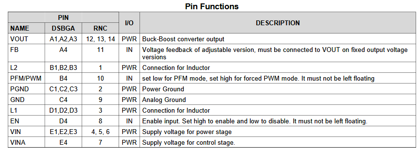

von Maxi (gluj)
Wo liegt dort der Fehler?
Weil PGND_2 VOUT_2 VOUT_3 nicht angeschlossen wurden?
von Joachim B. (jar)
Marcel V. schrieb:
> Einen vernünftigen lesbaren Schaltplan
hach seit ihr alle wieder negativ.......
Moin,
An dem Ding haben diverse Pins fast den selben Namen. Das ist so, weil
die jeweils parallel angeschlossen werden sollen, damit angesichts der
hohen Stroeme bei duennen Anschluessen/Bonddraehtchen, nix durchbrennt.
Die Spule hat dicke Draehte (wenn du eine geeignete nimmst), da muessen
keine 3 Stk angeschlossen werden.
Guggstu Kap. 12.2.
Haste denn derweilen schon den ERC drueberlaufen lassen? Ich seh'
verdaechtig wenige von diesen lustigen PWR-Flags, mit denen man die
Warnings abnicken kann...
Gruss

von Maxi (gluj)
In Version 6 schon.
Dergute W. schrieb:
> Das ist so, weil
Ah vielen Dank. Das hast du als mit dem Kapitel 12.2 gemeint.
Im Anhang ist das Elektroschema Version 6 und die dazugehörigen
Meldungen vom ERC.
von H. H. (Gast)
Maxi schrieb:
> Version 6
3,3V Regler immer noch fehlerhaft.
von Maxi (gluj)
Nun richtig? Siehe Anhang 1.

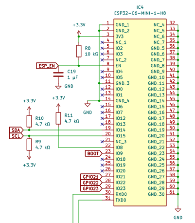

von Sebastian W. (wangnick)
Ich weiß nicht, wie es beim ESP32-C6 ist, aber FYI beim ESP32 benötigt
die tolle DTR/RTS/EN/IO0-Logikschaltung zwingend noch zusätzlich einen
Kondensator von mindestens 200nF (besser mehr, aber 2x100nF reichen auf
den Espressif-Devboards) zwischen EN und GND. Der Grund ist, dass die
Logikschaltung nicht gleichzeitig EN und IO0 auf GND ziehen kann. Dies
wird aber für den Programmiermodus benötigt.
LG, Sebastian
von F. (radarange)
Mal schauen, wann sich der Erste darüber beschwert, dass jetzt Kästen im
Schaltplan sind und das alles doch sehr zusammengequetscht ist.
Ich würde hier empfehlen, drei Seiten zu machen:
1) USB+MCU
Dann kann man auch die RX/TX-Verbindungen durchziehen und die Funktion
des IC5 wird klarer
2) Spannungsversorgung
Wenn das alles nicht so gequetscht werden muss, kann großzügig
gelayoutet werden und die GND-Anbindung des IC1 muss nicht von oben
kommen, während die Batteriespannung von unten zugeführt wird. Dann
bekommt jeder Widerstand seinen eigenen GND und das wird alles schön
übersichtlich.
3) Sensoren
Aber gut, da kommt dann wieder irgendwer, der das ausdrucken will und
dann genervt ist, wenn ein I2C über zwei Seiten geht oder sowas.
Ein paar Anmerkungen noch, was mir beim Drüberschauen aufgefallen ist:
- Der Interrupt vom Pulsoximeter ist nicht an deinen Microcontroller
angeschlossen. R11 ist wirkungslos.
- Der Schaltplan richtet sich zwar nicht nach dem Layout, kann aber
Hinweise darauf geben, wie Dinge gedacht sind. Daher würde ich die
kleinen Kondensatoren näher an die Anschlüsse packen als die großen
(C14/C15, C17/C18); im Layout musst du das nämlich auch.
- Der TPS79318 ist falsch beschaltet. Die Ausgangsspannung kommt aus
"OUT" raus, an "BYPASS" muss ein Kondensator angeschlossen werden. Der
Kondensator an OUT braucht mindestens 2.2µF, kann aber auch mehr haben.
Da das der einzige mit diesem Wert ist, kannst du überlegen, ob du nicht
z.B. einen mit 4.7µF nimmst, wie er auch für dein Pulsoximeter benötigt
wird. Reduziert die Anzahl der unterschiedlichen Bauteile.
- Ebenfalls brauchst du für die CC-Pins 5.1k-Widerstände, die du
eigentlich auch als Pullups für den I2C verwenden kannst (so kritisch
dürfte das bei deiner Anwendung nicht sein), spart auch wieder einen
Posten auf der Teileliste.
- Der Beschleunigungssensor ist etwas wirr, hast du den aus irgendeinem
anderen Projekt rauskopiert? Die Kondensatoren dort haben allesamt einen
abweichenden Stil der Wertangabe. Sinnvoll: Im gesamten Schaltplan
identisch gestalten, nur so können BOM-Tools identische Komponenten
zusammenfassen.
- Das Symbol des Beschleunigungssensors würde ich dringend überarbeiten.
Andere Symbole sind auch nicht so toll, der Beschleunigungssensor ist
aber echt schlecht: Die beiden I2C-Pins gehören nebeneinander, dort dann
auch den Interrupt-Pin anbringen; die ganzen NC- und Reserved-Pins
lassen sich in irgendeine Ecke schieben, die ganze Spannungsversorgung
kann man auch gruppieren.
- Ich habe jetzt keine Lust, ins Datenblatt des Beschleunigungssensors
zu schauen, aber ich kann mir kaum vorstellen, dass dieses einen 100nF-
und einen 100µF-Kondensator zur Entkopplung empfiehlt. Üblich sind da
eher 100nF- und irgendwas zwischen 1µF und 10µF

Wenn es notwendig ist kann man auch mehrere Schaltplanblätter erstellen.
Man muss aber nicht für jedes Bauteil ein eigenes Blatt verwenden, wie
im Eingangspost geschehen.

von Maxi (gluj)
Vielen Dank für den Tipp. Habe die Schaltung aktualisiert.
So halb ich habe die Schaltung dieses Board kopiert:
https://dfimg.dfrobot.com/nobody/wiki/d86178120fbadecaf0d746ffda03501d.pdf
Steht aber komischerweise auch so im Datenblatt auf der Seite 16.
https://www.st.com/resource/en/datasheet/h3lis200dl.pdf
Vielen Dank für deine Tipps.

Im Anhang findet Ihr nun die Version 8 mit dem ERC Fehlerbericht.(Auf 3
Seiten verteilt, da ich es so auch schöner finde.)
Hat es noch Fehler in der Schaltung? Wie bekomme ich die Fehler aus dem
ERC Test raus?

Maxi schrieb:
Es ist eben verwunderlich: Kondensatoren haben bei dir üblicherweise
"0.1 µF", C13 hat aber "100 nF".
Wofür man sich nun entscheidet, ist Konvention und Geschmackssache und
ob man nun "100 nF", "100n", "0.1µF", "0.1u", "0u1" uswusf. schreibt,
ist auch nicht wesentlich, aber: Es sollte zumindest konsistent sein.
Also bei mir steht da 10µF :P
Ich stelle fest, dass dir die Beschaltung deines Pulsoximeters noch
nicht so klar zu sein scheint.
Der INT-Pin ist ein Pin, den der Sensor auf GND ziehen kann (open
drain). Damit kann er mit dem Microcontroller kommunizieren und ihm
mitteilen, dass es irgendwas Interessantes gibt, worauf dieser reagieren
muss (z.B. ein neues Datum, einen Fehler, etc.; was genau, kann man dann
über I2C auslesen). Wenn du das willst, musst du ihn allerdings auch an
den Prozessor anschließen, sonst bringt das nämlich sehr wenig. Wenn du
das nicht willst, kannst du ihn wahrscheinlich einfach unbeschaltet
lassen (man korrigiere mich, wenn ich da irgendwas übersehen habe).
Besser ist natürlich, ihn über einen entsprechenden Widerstand auf
irgendeine Spannung zu ziehen. Allerdings sagt das Datenblatt auf S.24:
"The pin is open-drain, which means it normally requires a pullup
resistor or current source to an external voltage supply (up to +5V from
GND). The interrupt pin is not designed to sink large currents, so the
pullup resistor value should be large, such as 4.7kΩ."
Dein 1k-Widerstand ist also zu klein. Wenn das Layout das zulässt, hier
ein Tipp: Schließe den Interrupt-Pin einfach an deinen ESP32 an und
setze den entsprechenden I/O als Input mit Pullup. Der interne Pullup
des ESP32 ist groß genug, um da keine Probleme anzurichten. Wenn du den
Interrupt nicht brauchst, sparst du dir so eine Komponente. Wenn du den
Interrupt brauchst, ist er bereits angeschlossen.
Mir gefällt der Schaltplan jetzt deutlich besser. Ich würde vielleicht
noch die Spannungsausgänge der Spannungswandler ein wenig deutlicher
absetzen, die gehen da im Wirrwar etwas verloren, aber jetzt sprechen
wir wirklich über Details. Und natürlich kann es helfen, da noch ein
paar Kommentare dazuzuschreiben, worauf beim Layout zu achten ist. Dann
erinnert man sich nämlich noch daran, wenn man mal ein paar Tage nicht
am Projekt arbeiten kann.

von Maxi (gluj)
Jörg R. schrieb:
> Das ist nicht schöner, dafür aber wieder unübersichtlicher. Du warst
> doch eigentlich auf einem guten Weg.
Ich bin mit Anlagenschemas deutlich vertrauter als mit Elektronik
Schemas. Daher empfinde ich die Version 8 als schöner und deutlich
übersichtlicher. Aber Schönheit liegt ja bekanntlich im Auge des
Betrachters.
Ups
F. schrieb:
> Wenn du den
Gut dann lösche ich Ihn raus.
Werde ich noch ergänzen danke vielmals.
Wie geht ihr so vor wen Ihr Bauteile aussuchen müsst?
Ki Fragen oder mühselig auf Mouser Filter eingeben?
Oder habt ihr gerade konkrete Vorschläge für die Spulen, Kondensatoren
und Widerstände? Im bestem Fall SMD.
von F. (radarange)
Gustl B. schrieb:
> Krass, so viel Text.
> Zeig doch mal ein Beispiel. Oder nimm den Schaltplan hier, das sind nur
> ein paar Bauteile, und zeichne ihn nach deiner Vorstellung.
Ich kann nichts dafür, wenn Du keine Lust hast, Text zu lesen, in dem
Ideen präsentiert und begründet werden.
Ich habe übrigens kein Interesse daran, mir jetzt die Mühe zu machen und
einen Schaltplan zu zeichnen, auch wenn's nur ein paar Komponenten sind.
Ich zeichne ja keinen Schaltplan, ich entwickle eine Schaltung.
Beweisen muss ich hier auch niemandem was.
Jörg R. schrieb:
> Auf dem Blatt ist genug Platz um alle Bauteile unterzubringen, ohne das
> es irgendwie eng oder gequetscht wird.
> Allerdings schreibst du auch ziemlich unübersichtlich, warum sollte es
> da bei der Schaltplanerstellung anders sein.
Ja, auf dem Blatt ist genug Platz, um alle Bauteile unterzubringen. Wenn
man weiß, was man tut, ein gutes räumliches Vorstellungsvermögen und
viel Erfahrung hat.
Sobald sich in der nächsten Revision irgendwas ändert, weil ein Teil
ausgetauscht wird oder noch ein Sensor oder eine LED oder ein Display
oder was auch immer hinzukommt, wird's aber blöd. Mit der Verteilung auf
mehrere Blätter, die schön nach Funktionsgruppen getrennt sind und KEINE
QUERBEZIEHUNGEN haben, reduziert man diese Anforderungen aber gewaltig
und kann sich auf das konzentrieren, was man will: Die Schaltung zu
entwickeln.
Ich will jetzt auch nicht meine Sicht- und Vorgehensweise als die
alleinig gültige darstellen, aber ich habe dargelegt, warum ich denke,
dass sie gut funktioniert. Gegenargumente, die tatsächlich darauf
eingehen, gab es hier jetzt noch nicht. Außerdem habe ich mir die
Schaltung angeschaut und geholfen, weil ich daran interessiert bin, dass
Leute sinnvoll vorankommen.
Warum jemand jetzt eher deinen Rat annehmen sollte, wo du dich hier
bisher genau gar nicht zur Schaltung geäußert hast und immer an der
Präsentation kritisierst, teilweise sehr blöd und ohne Vorschlag, was
konkret das Problem ist und wie das zu verbessern ist, wüsste ich
allerdings auch zu gerne.
von F. (radarange)
Maxi schrieb:
> F. schrieb:
>> Wenn du den
Aufgepasst: Den INT-Pin ohne Widerstand und ohne 1.8V an den ESP32
anschließen.
Ist das ein Einzelstück, willst du eine Handvoll davon bauen oder wird
das größer?
Ich gehe jetzt davon aus, dass es ein Einzelstück ist.
Allerdings muss ich dich warnen: Du hast da mit dem Schaltregler eine
Komponente ausgewählt, die du wahrscheinlich nicht verarbeiten kannst.
Es ist offensichtlich, dass du sowas noch nicht gemacht hast, aber die
Fragen jetzt, wie man Komponenten aussucht, kommt schon ein wenig
überraschend. Eigentlich macht man das nämlich im Rahmen des
Schaltungsentwurfs und nicht nach dem Erstellen des Schaltplans.
Es hilft aber natürlich dennoch, das mal durchzuspielen, dann weißt du
nämlich, wie du vorgehen musst, um den Schaltregler gegen einen zu
tauschen, den du auch auflöten kannst.
Schaltregler: Moderne Schaltregler sind klein und effizient, aber sehr
empfindlich. Für ein Einzelstück nimmst du einfach genau das, was der
Hersteller in der Application Note vorschlägt. Die steht bei deinem
Schaltregler jetzt im Datenblatt, aber oftmals gibt es die auch als
eigene Dokumente. TI schlägt da den "XAL4020-102MEB" von Coilcraft vor,
der natürlich schwer erhältlich ist. Hilfreich ist hier, dass TI
spezifiziert, worauf es ankommt. "1 μH, 8.75A, 13mΩ, SMD" -- das kann
man dann bei Digikey, Mouser, etc. in die parametrische Suche eingeben
und hoffen, dass man irgendwas bekommt, das einigermaßen nah dran ist.
Auf S.14 des Datenblatt gibt's noch eine Liste mit Alternativen, da ist
auch genau beschrieben, wie die einzelnen Komponenten dimensioniert
werden müssen. Das sollte man durchlesen, bevor man die Schaltung
zeichnet. Warum macht man das so? Schaltregler sind nicht ganz einfach
und es ist für ein Einzelstück den Aufwand nicht wert, ein bisschen Geld
zu sparen, um irgendwelche anderen Komponenten einsetzen zu können. Das
geht oft schon, da muss man aber alles durchmessen und verschiedene
Varianten probieren. Zu viel Aufwand.
Kurze Kritik: Dein Schaltregler ist viel zu klein und viel zu
überdimensioniert. Frag ChatGPT nicht nach Komponenten, sondern suche
über die parametrische Suche bei Distributoren oder
Komponentenherstellern. Du brauchst keine 4A Ausgangsstrom für dein
wearable. Wichtig ist, dass es einigermaßen kompakt ist und trotzdem
noch handhabbar, also bitte kein DSBGA-Package, sondern vielleicht ein
QFN oder sogar was mit Beinchen.
SMD-Kondensatoren:
Was kannst du löten? Ich finde für Einzelaufbauten 0603 bequem, die
10µF-Keramikkondensatoren ggf. aber in 0805 kaufen, da sind sie oft
etwas günstiger :)
0402 geht natürlich auch.
Große Bauformen sind empfindlicher, wenn man sie von Hand lötet.
Hersteller relativ egal, genügend extra vorsehen (was weiß ich, kauf
gleich 100 Stück oder so bei digikey oder mouser). Sinnvollerweise so
kaufen, dass sie sich auch für andere Projekte mit 5V Spannung noch
einsetzen lassen. X5R oder X7R-Dielektrikum, alles Andere lohnt nicht.
Nicht unbedingt notwendig, macht aber einfach wenig Probleme.
Wenn du viel brauchst und dich mit schlechter Suche rumplagen kannst, ne
Rolle bei LCSC kaufen.
SMD-Widerstände:
0603 oder 0402. Hersteller wirklich total egal. Für die 5.1k vielleicht
die mit 1% Toleranz nehmen. Die Widerstandswerte, die du nutzt, sind
hauptsächlich dafür da, um Signale auf irgendein definiertes Potential
zu ziehen. Da du allerdings sowieso immer 100 Stück oder so kaufst und
daher eine Menge übrig hast, kannst du natürlich auch einfach gleich die
mit 1% Toleranz nehmen. Die kann man dann auch in analogen Schaltungen
noch ohne größere Bedenken verwenden.
Wenn du viel brauchst, gilt auch hier: Eine Rolle bei LCSC kaufen.
Man kann davon ausgehen, dass du bei Digikey und Mouser qualitativ
hochwertige Ware bekommst, die auf jeden Fall das erfüllt, was im
Datenblatt versprochen wird. Bei LCSC habe ich jetzt noch keine
schlechten Erfahrungen mit passiven Komponenten gemacht, aber da sind
eben auch "irgendwelche" Hersteller dabei. Meines Erachtens nach kann
man bei Widerständen sehr wenig falsch machen, Keramikkondensatoren sind
aber doch etwas komplexer, da setze ich lieber auf Produkte bekannter
Marken. Keine Ahnung, ob's was bringt.
Edit: Und BITTE NICHT CHATGPT FRAGEN. ChatGPT hat sehr wirre
Vorstellungen darüber, was bestimmte Komponenten leisten können und was
nicht. Hersteller wollen ihren Kram verkaufen, große Distributoren auch.
Hersteller und Distributoren haben auch deswegen SEHR GUTE parametrische
Suchen, benutze die einfach.
von Marci W. (Gast)
Hi Maxi,
wow, Du hast echt viel dazugelernt. Also mir gefällt der Plan jetzt sehr
gut. Vor allem, dass du GND nach unten gelegt hast, wirkt Wunder. So ist
alles viel übersichtlicher! Also keine Wimmelbild-Gefahr mehr.
Zum Schluss muss ich doch noch eine etwas provokante Anmerkung zu Deinem
ersten Plan los werden: vielleicht entspricht es den Bedürfnissen der
jungen Generation, die ja laut landläufiger Meinung nicht mehr so gut
darin ist, viele Infos auf einmal zu erfassen. ;-)

von Maxi (gluj)
> das größer?
Die Schaltung ist mal ein Prototyp. Mein Plan ist es, 5-10Stk. bei PCB
Way direkt mit Assembly zu bestellen.
> überdimensioniert
War/ist mir bewusst. Da es sich eh nur um einen Prototyp handelt, nahm
ich dass in Kauf. Natürlich mit dem Hintergedanken, ihn in der
definitiven Version gegen einen passend Dimensionierten zu ersetzen.
Wäre es möglich, das du kurz über die Bauteile drüber schaust, bevor ich
mit dem Layouten beginne? Ah und hat du vielleicht einen passenden
Schaltregler im Kopf?
Du hast jetzt zwei 100uF vorgesehen. Das ist wohl zuviel des Guten.
Schau dir das Referenzdesign von Espressif noch einmal an:
https://dl.espressif.com/dl/schematics/esp32-c6-devkitm-1-schematics.pdf.
Dort verwenden sie beim C6 jetzt 1u (plus 100n bei SW2) zwischen EN und
GND.
Aber dort verwenden sie auch IO9 anstelle von IO0 als strapping pin für
die Programmierung!
LG, Sebastian

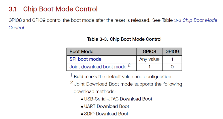

> die Programmierung!
Und auch IO8 spielt dabei eine Rolle.
Es macht also wohl Sinn, SDA/SCL wie in
https://docs.espressif.com/projects/esp-dev-kits/en/latest/esp32c6/esp32-c6-devkitm-1/user_guide.html
auf IO6/IO7 zu verschieben, IO8 einen 3k3 zu 3V3 zu verordnen, und die
Programmierlogik an IO9 anstelle von IO0 anzuschließen. Oder?
LG, Sebastian
von F. (radarange)
Maxi schrieb:
>> das größer?
Dann musst du ja aber auch noch darauf achten, welche Komponenten die in
welcher Stückzahl besorgen wollen bzw. können und natürlich, wie
filigran die löten können.
>> überdimensioniert
Schaltregler sind echt kompliziert. Für einen Prototyp würde ich daher
ein wenig anders vorgehen:
1) Prototyp aus Modulen aufbauen und Software evaluieren. Ans Handgelenk
müssen nur Accelerometer und Pulsoximeter. Spannung und I2C können über
ein Kabel zugeführt werden, das mit Klett am Arm befestigt wird. Akku,
MCU, etc. sitzen in einem Gehäuse in der Hosentasche. Warum? Ermöglicht
es, das Konzept zu testen und die Sensoren zu evaluieren. Eignet sich
das Accelerometer oder will man lieber eine IMU oder sogar noch mit
Magnetfeldsensor erweitern? Misst der Puls-Sensor bei Bewegung
zuverlässig?
2) Sobald man das dann alles geklärt hat und einen Test machen will, bei
dem die Nutzer keine Kabel mehr rumbaumeln haben, kann alles integriert
werden. Da weiß man dann auch, wieviel Strom der ganze Kram wirklich
braucht und kann die Schaltregler und anderen Komponenten entsprechend
dimensionieren. Ich würde da beispielsweise auch den USB-UART und die
Programmier-Beschaltung weglassen, die braucht im Endprodukt niemand
mehr. Ein Anschluss auf der Platine und ein externes Programmiergerät
reichen auch. Das spart Kosten und insbesondere Platz. Du baust ein
wearable, da geht's immer um Platz. Ebenfalls kann man sich einen teuren
Laderegler sparen und einfach einen billigen nehmen. Der Akku ist klein
und wird nicht mit hohen Strömen geladen. Die billigen Laderegler haben
kein tolles Management, um den Strom schön zwischen Ausgang und
Akkuladen zu verteilen, aber letztendlich wird dein wearable entweder
geladen oder benutzt. Wenn das beim Laden nicht funktioniert, ist es
einfach EGAL.
3) Mit genaueren Anforderungen und einer optimierten Schaltung und
Komponentenauswahl wird alles dann deutlich einfacher. :)
Um zum Schaltregler zurückzukommen: Ich empfehle dir, ein Modul zu
benutzen. Die sind zwar teuer, aber da du ansonsten Einzelstückzahlen
spezieller Induktoren und anderer Bauteile brauchst, wird das auch nicht
wirklich billiger. Die Module sind kompakt und brauchen minimale externe
Beschaltung, üblicherweise nur ein paar Kondensatoren und Widerstände
zur Spannungseinstellung. Das Modul musst du danach auswählen, welchen
Strom du brauchst und das ist hauptsächlich davon abhängig, was die
Komponenten machen und wie viel und wie (WLAN, Bluetooth) gefunkt wird.
Das kann man aber ganz gut messen.
Module gibt's z.B. von Murata, einfach dort mal zwecks Inspiration
suchen.
Mit den Modulen sparst du dir lästige Komponentensuche und anstrengendes
Layout. Moderne Schaltregler arbeiten mit hoher Frequenz, damit die
Induktivitäten schön klein sein können, das stellt aber leider auch
erhöhte Ansprüche ans Layout. Bei einem Modul kümmert sich jemand
anderes darum, das wär's mir schon wert.

von H. H. (Gast)
Naja, er hat sich jedenfalls einen ziemlich zickigen rausgesucht. Und
BGA mit 0,4mm Pitch ist auch nicht gerade was für Layoutanfänger.
Moin,
Reschbeggd, es geht voran :-)
Ich kenn mich mit dem ESP32 nicht aus, aber ich wuerde mal davon
ausgehen, dass deren Erbauer sich irgendwas dabei gedacht haben, dem so
viele GND-Pins zu spendieren. Die wuerde ich dann auch alle
anschliessen.
Bei der Bauteileauswahl wuerde ich mich stark an dem orientieren, was
dein geplanter Bestuecker so anbietet. Und eben die Anzahl verschiedener
Bauteile in einem Produkt minimieren. Beim groben drueberschauen sind
mir z.b. ein 5µF Kondensator aufgefallen, und die Verwendung von 4.7k
und 5.1k Widerstaenden.
Sind aber jetzt eher Kaufmaennische- und Faulheitsaspekte und weniger
technische.
Was ich persoenlich jetzt auch nicht so schoen finde, ist sowas wie am
Pin10 vom IC1 oder Pin8/IC4, wenn da ein Label direkt wo klebt, wo
eigentlich so ein gruener Loetzinnbatzen hingehoeren wuerde. Platz waere
ja da, das Label bisschen nach links zu verschieben. Ist aber reine
Kosmetik.
Dann kannste evtl. nochmal drueber nachdenken, bei welchen momentan
nicht verwendeten Pins von z.B. ICs du ggf. gerne mal irgendwas
messen/kurz anschliessen koennen moechtest. Das sind ja grossteils eher
bastelunfreundliche Gehaeuseformen, also vielleicht noch ein paar
strategisch wichtige Signale auf irgendwelche Extra-Pads legen, so dass
man auf einer bestueckten Platine leichter drankommt.
Gruss
WK

von Rolf (rolf22)
Maxi schrieb:
>> Wenn du den
Schließ ihn lieber an, und den vom Beschleunigungssensor auch. Kann gut
sein, dass die Software das braucht, z. B. um den µP zwecks
Energieersparnis schlafen legen zu können. Du willst doch sicher
möglichst kleine Batterien/Akkus verwenden.
Zum Thema Stromverbrauch noch ein Punkt: Es kann u. U. nicht schaden,
die Versorgung einiger Chips vom µP aus abschalten zu können.

von Maxi (gluj)
Hier die V9 des Elektroschaltplans mit den neusten Vorschlägen
integriert.
Stimmt das so mit der Externen Programmierschnittstelle? Als Programmer
habe ich folgendes Modul gesehen:
https://www.dfrobot.com/product-147.html?srsltid=AfmBOooWu7BHxP2MsO5DREt-E2BHO0gvmN0SIXM0bEFFJZy2HIrsD-Bj
Hat jemand Erfahrung damit?
Wo würdet ihr noch evt. weitere Anschlüsse für Messstellen einplanen?
von H. H. (Gast)
Maxi schrieb:
> Hier die V9
Aha, ein neuer 3,3V Regler.
Du weißt, das der nur abwärts kann?
Ich halte das mit den Anschlüssen von Bauteilen und Modulen so, dass
überall, wo GND dran steht auch GND dran kommt. Und ich bin nicht
schlecht damit gefahren. In manchen Datenblättern staht das sogar
explizit drin, dass jeder GND Pin (und jeder Vcc Pin) angeschlossen sein
muss.
Und ich schließe jeden Eingang jedes ICs und jedes Moduls so an, dass
dort von aussen der für die gewünschte Funktion richtige Pegel
vorgegeben wird. Für eine anständige Störfestigkeit reichen eingebaute
Default-/Pullwiderstände nämlich nicht aus. Das konnte mir mein
EMV-Spezi beim Burst-Test ganz leicht zeigen: ein offener Enable Eingang

Aber es ist trotzdem ungeschickt, im Schaltplan schon das IC-Gehäuse
darzustellen. Besonders bei einem BGA-Gehäuse geht das sowieso schief.
Wenn man z.B. beim hier verwendeten Schaltregler ins Datenblatt schaut,
dann sieht man recht weit vorne eine Beispielschaltung und meist ein
schönes Schaltplansymbol, das nichts mit dem IC-Gehäuse zu tun hat.
Und da sieht man dann in den Pin Functions und allerspätestens im
Beispiellayout auch, dass natürlich alle parallel geschalteten Pins mit
gleichem Namen gleichzeitig angeschlossen sein müssen.
Für mich sind solche Schaltpläne, wo die Pins hübsch reihum von
1,2,3,4,5,usw duchnummeriert wurden, immer ein Warnsignal: Obacht
Anfängerdesign!!

von Maxi (gluj)
Hier nun die neueste Version des Schaltplans. Dieses Mal hoffentlich
fehlerfrei. Die anderen Bauteile habe ich nun auch herausgesucht. Wäre
es möglich, dass ihr noch kurz drüber schaut, bevor ich mit dem Layout
beginne?

von Ron-Hardy G. (ron-hardy)
> fehlerfrei.
Nö. Er hat die GNDs vom ESP immer noch nicht angeschlossen! Wie
beratungsresistent kann man eigentlich sein? Troll?
von Maxi (gluj)
Nicht beratungsresistent sondern schusselig. Habe versehentlich eine
ältere Version hochgeladen.
Schön. nimm aber die NC wieder raus aus GND.
von Bradward B. (Firma: Starfleet) (ltjg_boimler)
Was ist die Idee hinter der Beschaltung von IO8?

von Maxi (gluj)
Neue Version im Anhang...
von H. H. (Gast)
IC5 ist kein IC, und wenn du die zwei Transistoren als solche
einzeichnen würdest, dann könnte man auch die Funktion erkennen.
Ich glaube irgendwie was mit Strap-Pin bezüglich boot-Messages
Da sagt nix, hab mal in der Doku geschaut, das (IO8) ist auch ein
Strapping pin für die Configuration des Boot-Modes.
Das könnte man auch im Symbol vermerken oder im Schaltplan eine
Text-Note hinterlegen.
Manchmal ändert man noch die Konfiguration am Prototypen an den
Strapping pins, also eher Hand-lötfreundliche (größere) footprints
versehen (da gibt es "hand solder" footprints) und evtl. unbestückte
Pads für andere Varianten.
Da mal ein Beispiel für einen Mehrfach-Transistor in KiCAD:
https://kicad-info.s3.dualstack.us-west-2.amazonaws.com/original/3X/e/5/e5951940c13b6625af766574947a1d74d92b6cfe.png
Den Bezeichner von "IC" nach "Q" (oder was du für Transistoren als
Kürzel verwenden magst) wäre schon etwas informativer.
> einzeichnen würdest
Man kann auch in einige andere Schaltplansymbole die Grundfunktionalität
des ICs einzeichnen.
Aber wie gesagt: viereckige Kästen mit sortierten Pinnummern sind
sowieso Warnzeichen.
Und noch was: das Ganze ist kein "Elektroschaltplan", denn Elektriker
sind die, die mit Kabeln und Klemmen und Installationsrohren und
Kabelkanälen rummachen.
Es ist also bestenfalls ein "Elektronikschaltplan", oder viel besser
noch ein "Mikrocontrollerschaltplan".
von Manfred P. (pruckelfred)
Das ist noch immer kein Schaltplan, sondern ein Suchspiel mit auf drei
Seiten verteilten Kästchen plus einer sinnlosen Startseite.
von H. H. (Gast)
Ein klein wenig Ahnung sollte man schon haben.
Und alles auf ein Blatt zu quetschen bring eher weniger Übersicht.
Moin,
Naja, es zwingt dich ja keiner, das anzugucken, wenns dir so garkeinen
Spass macht. Klar sieht die 1. Seite grad arg leer aus, aber irgendwas
ist ja immer.
Muessens denn unbedingt 0.1µF Elkos sein? Tun's da nicht die ordinaeren
100nF MLCC?
Wie siehts denn mit dem 3.3V Regler aus? Kommen da noch 3.3V raus, wenn
der Akku kurz vor ganz leer ist? Bisschen mehr Text im Schaltbild bzgl.
des anzuschliessenden Akkus koennte da auch nicht schaden.
Das mit den Messstellen fuer die Spannungen ist ja ganz nett, allerdings
hat man ueblicherweise keine Probleme, die Betriebsspannungen irgendwo
zu messen, eben z.b. an den entsprechenden 100nF o.ae. Kondensatoren.
Die haben ja ihre Pins schoen an den Stirnseiten, und nicht unterhalb
des Gehaeuses, wie der ein oder andere IC evtl.
Aber was ich z.B. schon mal wissen musste an einer Schaltung: Wer zieht
gerade den I2C-Bus dauerhaft auf low? Wenn sowas passiert, ist man arg
froh, wenn in den Busleitungen niederohmige Widerstaende sind und man so
gucken kann, auf welcher Seite davon das Low lower ist...
Bzw. andersrum: Wenn man diese Widerstaende vorsieht, ist die
Wahrscheinlichkeit, dass was passiert, wo man sie brauchen koennte,
gleich viel kleiner :-)
Achja: Bzgl. der durchsuchbaren pdfs: Ich hatte mich getaeuscht: Das
ging auch schon nicht bei Kicad 4.x, wenn die pdfs mittels Print-Menu
erstellt wurden.
Also besser ueber das Plot-Menu die pdfs erstellen. Hatte ich wohl
irgendwie verdraengt...

von Maxi (gluj)
Habe ich in der Version 10.4 angepasst.

von Maxi (gluj)
Der IC1 gibt nur Spannung an das System ab solange der Akku eine
Spannung von >= 3V liefert. Werde ich aber noch im Schema ergänzen.
> 100nF MLCC?
Im Datenblatt wurden Elkos gefordert. Theoretisch könnte ich diese auch
gegen Keramikkondensatoren tauschen oder?
Stimmt dann lösche ich diese wieder raus. Oder gibt es deiner Meinung
nach eine Stelle, wo eine Messstelle Sinn machen würde?
Wie gross sollten diese Widerstände etwa sein?
von H. H. (Gast)
Maxi schrieb:
>> 100nF MLCC?
Kannst du auch praktisch machen.
Moin,
Wenn der sich bei Unterspannung abschaltet, waers vielleicht sinnvoll,
auch den 1.8V Regler abzuschalten.
Sollte man bei Spannungsreglern genau lesen, ob's da irgendwas mit
Mindest- oder Maximal-ESR bei den Cs gibt. Ansonsten sollte man den Elko
gegen einen Keramik-C tauschen koennen. Aber guck' lieber nochmal nach.
Oder lass die Elkos drinnen.
Ob du die drinnenlaesst oder nicht - sowas ist reine Geschmackssache.
Hauptsaechlich du wirst dich ja mit der Schaltung "rumaergern" muessen.
Also wenns der Platz hergibt...ein paar Pads aufm PCB kosten ja nix
extra.
So Serienwiderstaende in Bussen haben gerne mal ein paar Ohm...
Also irgendwas zwischen z.b. 10...68 Ohm oder so. Oder auch 0 Ohm
Widerstaende. Die sind dann im Fehlerfall deutlich leichter gegen was in
der Wenig-Ohm-Klasse ausgetauscht, als wenn du dann die Leiterbahnen
durchtrennen musst und den Loetstoplack loswerden und dann erst einen
Widerstand draufpappen.
Gruss
WK
Maxi schrieb:
> Elektroschaltplan_V10.4.pdf
Warum zeichnest du einen Pull-Up Widerstand nach unten (SCL)?
Moin,
Rechtschreibfehler, Buchstabenverwechsler und Richtung von
Pullupwiderstaenden halte ich fuer eher laessliche Suenden. Klar, bevor
der Schaltplan veroeffentlicht wird, kann man das noch fixen.
Wichtiger waere mir, ob/was denn der ERC momentan noch sagt und die
Geschichte mit geordneter und kompletter Spannungsabschaltung bei
Akkuunterspannung.
Gruss
WK
Dergute W. schrieb:
> ... und Richtung von Pullupwiderstaenden halte ich fuer eher
> laessliche Suenden.
Eine übersichtliche und saubere Darstellung erleichtert die Erkennung
von Fehlern.
Dergute W. schrieb:
Ich würde zum Debuggen des I2C einfach mal 220 Ohm ansetzen. Dann ergibt
sich bei Low ein Spannungsteiler aus dem 4k7 Pullup und dem 220R
Widerstand und es verbleibt bei einem 3V3-I2C-Bus ein Low-Pegel von
130mV. An der Polung dieser 130mV kann man dann sehen, auf welcher Seite
die Leitung grade auf Low gezogen wird.
Das sind dann in den meisten Fällen keine bidirektionalen Busse und
keine "Debugwiderstände", sondern diese Widerstände dienen der
Wellenwiderstand: Serienterminierung.
Maxi schrieb:
Nur interessehalber: in welchem Datenblatt? Mit welchen Worten?
Der IC2 ist ja der Akku Management IC. Wen dieser keine Spannung ausgibt
wird das ganze System ausgeschalten.
Der gibt keine Fehler mehr aus.
Lothar M. schrieb:
> Dergute W. schrieb:
Sind jetzt eingezeichnet danke vielmals.
Habt ihr noch weitere Verbesserungsvorschläge? Und in welchem
Dateiformat ist es hier im Forum üblich, Platinenlayouts hochzuladen?
(Würde mir sehr helfen, wenn noch jemand drüberschauen könnte.)

Wobei es in diesem thread um mehr als simples "Korrekturlesen" geht, der
TO wünscht sich eine "Freigabe Über alles", also auch über
* die Architektur (bspw. Bootkonzept),
* Bauteilauswahl (Bspw. KerKo statt ElKo),
* Interface-kompabilität,
* Versorgungskonzept.
Letzlich baut der TO einen kompletten Computer.

Die Bauteileauswahl hat relativ offensichtlich ChatGPT übernommen, das
sieht man an der etwas wirren Kombination aus Zeug, das es auf
Experimentiermodulen gibt (Beschleunigungssensor, Pulsoximeter) und dem
ursprünglich eingesetzten winzigen und schwer zu handhabenden
Hochleistungs-Schaltregler, der 4A liefert, die der Rest der Schaltung
nie braucht. Außerdem scheint man dann völlig hilflos zu sein, wenn es
darum geht, irgendwelche anderen Bauteile zu finden. Wohlgemerkt: Das
ist alles nicht schlimm, aber da fehlt einfach massiv Wissen, um so ein
Design ohne Prototyp einfach beim ersten Mal ordentlich hinzukriegen.
Nun helfe ich gerne, aber an einem bestimmten Punkt muss man einfach
sagen, dass bestimmte Vorgehensweisen nicht mehr zielführend sind und
diesen Punkt sehe ich mittlerweile gekommen: Eine Platine mit den
Sensoren, die in ein Gehäuse eingebaut werden kann, ist das Maximum
dessen, was ich empfehlen würde.
Die ganze Sache ist auch konzeptionell ein wenig undurchdacht, hier mal
ein paar Fragen:
1) Warum wird ein Pulsoximeter verwendet? Zur Herzfrequenzmessung reicht
"normale" PPG, da kann man sich aus günstigen Komponenten eine
leistungsfähige Lösung mit sehr heller LED bauen. Klar, die Auswertung
des Signals muss man dann selber übernehmen.
2) Es ist notorisch schwierig, an einem Handgelenk, das bewegt wird,
eine Pulsmessung durchzuführen. Ja, Sportuhren können sowas, da sitzen
aber auch große Entwicklungsteams dahinter.
3) Herzfrequenz-Brustgurte mit Bluetooth sind kostengünstig und
verfügbar, außerdem sind sie sehr genau und lassen sich von
Armbewegungen nicht weiter stören.
4) Der Entwicklungsstand der Software ist völlig unklar, wahrscheinlich
gibt's die auch noch nicht.
Das macht also bisher alles so ein wenig den Eindruck, als hätte man da
eine Idee und wolle die jetzt sofort in ein handhabbares Produkt
umsetzen, um sie damit auszuentwickeln. So attraktiv und toll dieses
Vorhaben auch klingen mag, es ist praktisch unmöglich.
Ich empfehle daher, zunächst die Software zu entwickeln und ggf. zu
charakterisieren, welche Sensoren man überhaupt braucht. Das heißt, dass
wir mit einem Sensor-Komplettpaket anfangen
(Accelerometer+Gyroskop+Magnetometer) und dann schauen, was davon wir
überhaupt benötigen und wie schlecht die Messung werden darf, bis wir
nennenswerten Qualitätsverlust beim Ergebnis unseres
Auswertungsalgorithmus erkennen. Das gilt auch für die
Herzfrequenzmessung.

Ich habe mich für diesen Sensor entschieden, da ich diesen schon in
einem Testaufbau verwendet habe. Dieser war aber schon auf einem Board
fix fertig montiert. Gleiches gilt für den Beschleunigungssensor. Also
musste ich diese nur noch mit einem ESP32 Dek Kit verbinden und fertig.
Im Test Aufbau lieferte der Sensor akzeptable Werte. Ich verstehe jedoch
was du meinst.
Die Software ist ist seit dem Prototyp Aufbau soweit fertig.
F. schrieb:
> ber wenn ich mir eine Handvoll SMD-Bauteile bei einem
> Prototyp bestücken
Ich weis nicht mehr warum ich dachte, SMD Bauteile auf einem Prototyp
wären eine gute Idee...
Ehrlich gesagt sehe ich das inzwischen genauso. Vielleicht passe ich den
Schaltplan noch einmal an, um ihn prototypfreundlicher zu gestalten, und
erstelle anschließend ein neues Layout. Die entsprechenden Checklisten
habe ich zum Glück bereits erhalten. Eventuell überarbeite ich auch das
gesamte Konzept noch einmal.
Gerne würde ich mich an dieser Stelle bei Allen für Ihre Vorschläge und
Mithilfe bedanken. Sei es auch nur ob jetzt .jpeg oder .pdf das bessere
Dateiformat für einen Schaltplan ist ;). Das ganze hat mir auf jedenfall
sehr viel geholfen. Doch ich muss auch eingestehen, dass ich den Aufwand
und mein Wissen massiv unterschätz habe.

Ich will dich ja nicht entmutigen. Wenn die Software schon läuft und es
einen prototypischen Aufbau gibt, dann ist das schonmal ein großer
Schritt in die richtige Richtung. Allerdings nichts für ungut, aber
manche etwas fragwürdige Verschaltungsentscheidung hat zumindest bei mir
schon für Zweifel gesorgt, ob das überhaupt so funktioniert.
Da hätte es viel geholfen, wenn du sagst, dass du folgende Module von
diesen Herstellern hast und das jetzt alles integrieren willst.
Sei's drum: Der Aufwand ist natürlich hoch und das Wissen darüber muss
man sich erst einmal aneignen. Aus eigener Erfahrung ist kompakte
Hardware relativ schlecht, um großartig an der Software rumzuentwickeln,
weil es einfach ein so großer Aufwand ist. Aber wenn die Software schon
fertig ist...
Nur: Dann kannst du ja einfach schon direkt die Stromaufnahme
charakterisieren und auf Basis dessen eine geeignete Spannungsversorgung
wählen. Mach das doch, das ermöglicht dann, sehr zielgerichtet einen
Schaltregler oder ein Modul zu suchen. Wie groß ist der Akku, wie lange
soll's laufen, wieviel Platz ist verfügbar?
Über das Layout kann man mal drüberschauen, aber inwiefern es
tatsächlich geeignet ist, musst du in Tests herausfinden. Gerade bei
Antennen in unmittelbarer Körpernähe musst du mit stark verringerter
Reichweite rechnen, wenn sie nicht entsprechend angepasst werden. Wenn
du dich also darauf verlässt, dass der ESP32 am Handgelenk 50m
WLAN-Reichweite schafft, dann erwartet dich eine Überraschung. ;)
Fürs Layout gibt's kein tolles Format, daher am besten hochauflösende
PNGs, aber nicht zu hochauflösend. Jede Ebene einzeln und alle zusammen.
Aber sei bereit, das Layout nochmal zu verwerfen. Wichtig: Es gibt
Bauteile, die in bestimmten Orientierungen oder an bestimmten Orten sein
müssen, z.B. wahrscheinlich dein Pulsoximeter. Das solltest du erwähnen.
Und außerdem: Wir können dich nicht vor deinen Fehlern bewahren, die
musst du schon selber machen. :)
